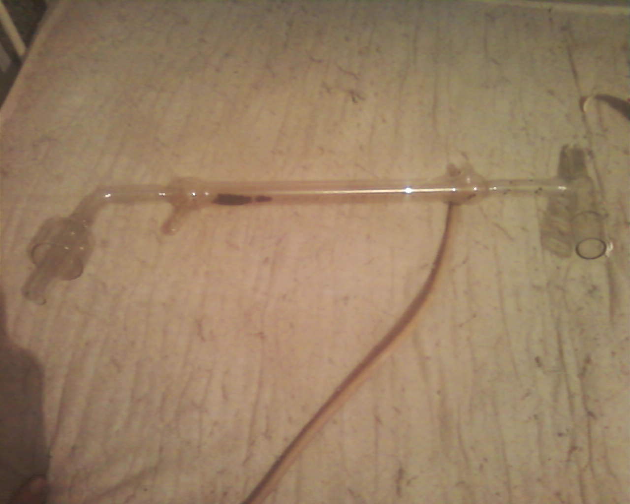

Ещё одно: там есть шлиф вверху, примерно так, можно ли в верхний шлиф вставлять капельную воронку, через резиновую пробку?

если есть сообщение с атмосферой помимо верхнего форштоса холодильника,то можно,а так нет.Объясните поподробнее что вы собираете за установку?
 Post subject: Re: Стеклодувных дел секреты
PostPosted: 25 Dec 2011 03:20
Да, сообщение есть-второй конец холодильника - просто впаянный аллонж. Пока что ничего не собираю, просто узнаю, как можно использовать данный холодильник. Ну а потом может быть эфир получать буду (как этот закончится), или сложные эфиры попробую сделать.

фотографию можно?
