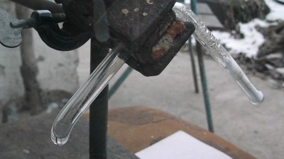

Спасибо. Попробую подтвердить голословное описание сняв ролик. Нашёл ещё трубку, от 2 мл пипетки- внутренний диаметр 5 мм, стенки около 1,5 мм. Сделал подобный девайс. Попробую заснять.

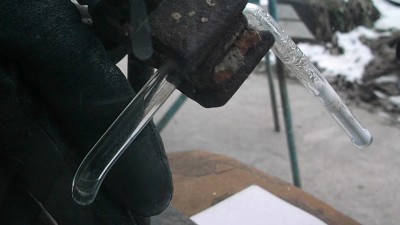

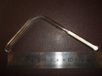

Опыт получился, но с неожиданным финалом
конец немного предсказуем
взрыв вдребезги трубки и экрана
Вот исходный девайс.
Полученная сжиженная углекислота.
Опыт к счастью проводился во дворе (было -10) и за защитным экраном (кусок стекла), т.к. предполагал подобное. Отделался лёгким испугом.
Вот ход всего опыта
Разложение соды в трубке .avi [12.76 MiB]
Downloaded 991 times
В общем надо проводить в трубке подобной первоначальной, стенки потолще, количество вещества много меньше и каплю углекислоты видно. Взрыв видимо вызван касанием капель воды нагретого стекла, они ведь стекают вниз в сторону соды.
Опыт не так безопасен, как кажется. Однако видно как конденсируется вода и появляется жидкая углекислота и их отличие. Достаточно убедительный ролик или не очень?

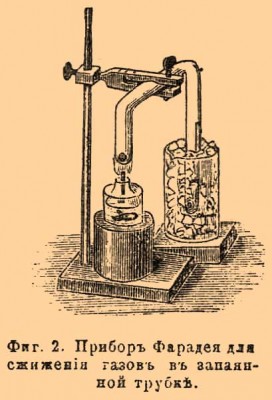

А доступен ли первоисточник-Philosophical Transactions, 1823, 16v. ?
В словаре Брокгауза есть описание первых опытов Фарадея по сжижению газов давлением.
Из статьи Газы сжиженные и в критическом состоянии.
Опыты Фарадея в 1823 году [«Phil. Trans.», 1823, 16v.]. Для получения какого-нибудь газа в жидком виде, Фарадей подыскивал твердые или жидкие тела, которые, при нагревании в запаянной трубке, выделяют желаемый газ. Прибор Фарадея состоял из стеклянной загнутой сифоном трубки, в одном конце которой помещалось соответствующее вещество (например, для получения аммиака — соединение аммиака с хлористым серебром), в другом конце сифона помещался небольшой манометр со сжатым воздухом, который мог измерять давление внутри трубки. Этот второй конец трубки запаивался и помещался в охладительную смесь (фиг. 2).
Brockhaus_and_Efron_Encyclopedic_Dictionary_b14_859-0.jpg [ 37.06 KiB | Viewed 24542 times ]
Фиг. 2. Прибор Фарадея для сжижения газов в запаянной трубке.
Нагревая первый конец трубки и образуя таким образом все новые и новые количества газа, Фарадей этим самым увеличивал давление внутри трубки. При достаточном давлении, в охлажденной части прибора появлялся сжиженный газ. Таким образом Фарадей мог получить в жидком виде следующее газы:
