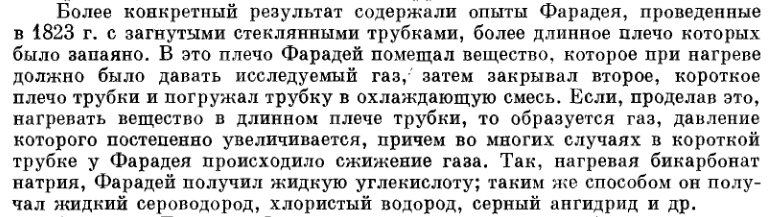

Нашёл упоминание о опытах Фарадея в книге История физики Марио Льоцци
Оказывается углекислый газ был сжижен с помощью разложения питьевой соды.

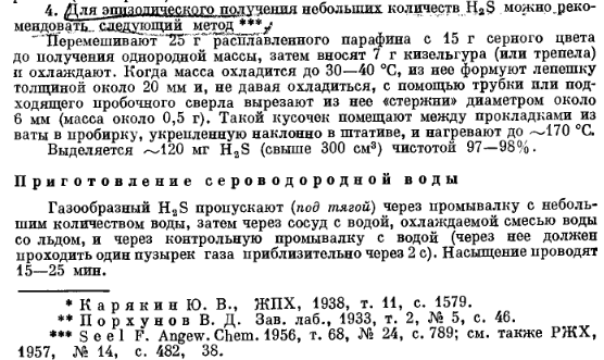

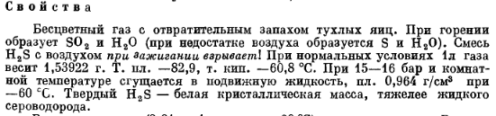

Сейчас пришла мысль - можно ли используя нагревание смеси парафина и серы сжижить сероводород? Воды ведь не выделяется и реакция необратимая?
Из Карякина
Давление относительно невысокое, вышеописанная трубка от 1 мл пипетки легко выдержит.

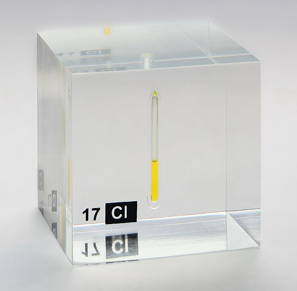

Информация о хлоре
Давление тоже относительно невысокое, располагая сухим льдом или азотом можно при желании сделать сувенир вроде такого

Насчет сероводорода - технически это должно быть реально, реакция явно необратимая, но взрыв трубки чреват: придется держаться подальше.

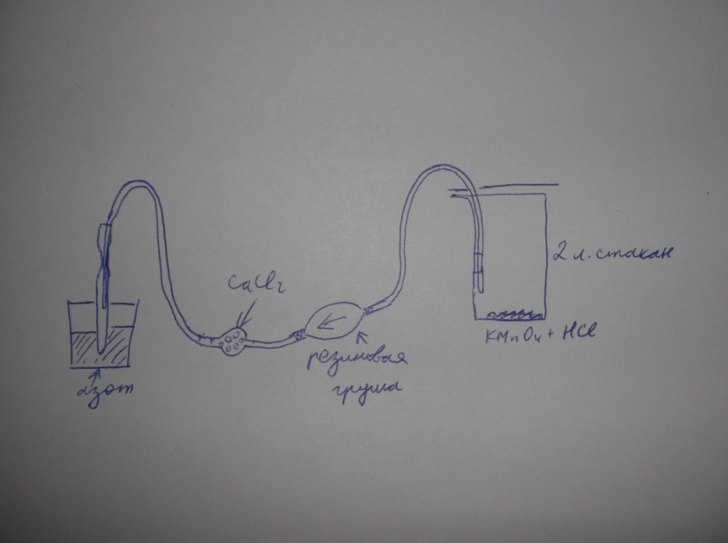

Думаю ролик правдив. В стакане похоже ацетон с сухим льдом. Насчёт 2-х шприцов пишут, что повторяли не один раз. Но жидкости немного, поработав шприцом многократно вполне реально сделать.

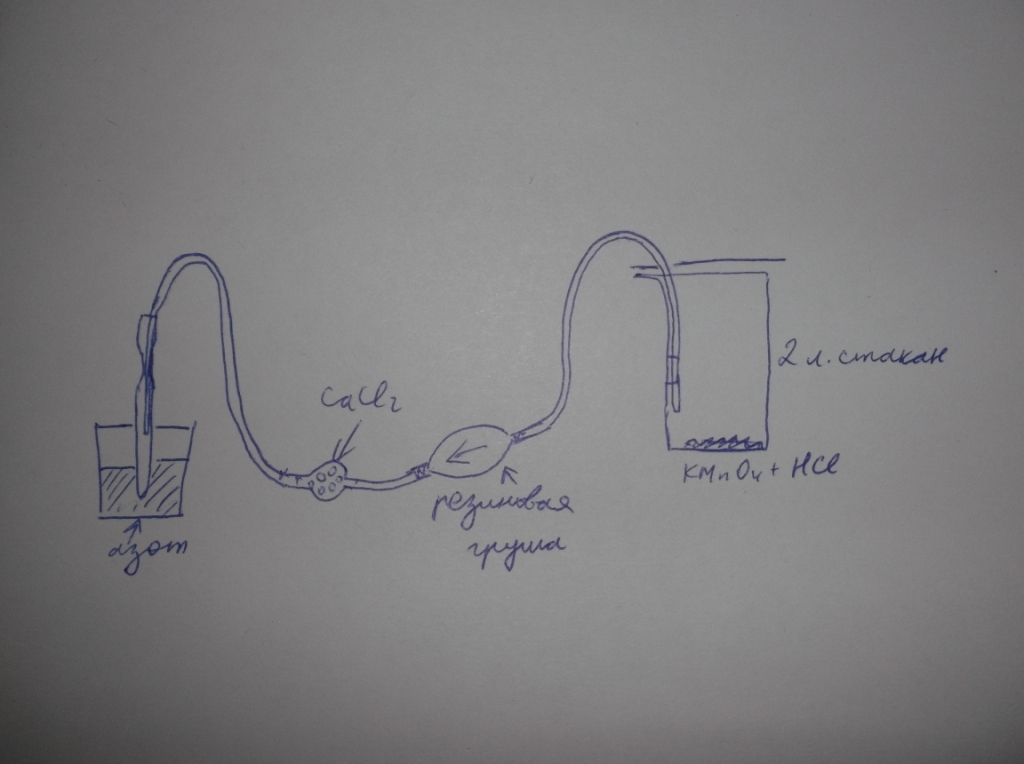

Вопрос- можно ли сделать ампулу с хлором по такой схеме:
От газоанализатора есть резиновая груша с односторонним клапаном. Можно ли ей перекачать хлор, за одно пропустив через гранулированный хлорид кальция, чтобы осушить? Трубки от груши выходят алюминиевые- выдержат ли короткое время такое издевательство? Вроде должны.

PostPosted: 13 Feb 2012 19:41
А где гарантия, что сконденсируется только хлор? Если использовать стакан, то будет попадать и конденсироваться и кислород.
Я считаю, что лучше будет получать хлор так.
Горелка вроде пока работает, пламя узкое, трубочки/ампулы запаять можно. Сломается и чёрт с ней :aq: .
Алюминий выдержит, вместо стакана и груши лучше бы взять пластиковую бутылку, с трубкой в пробке.
Опасение вызывает хлороводород, который неприменно полетит вместе с хлором.
