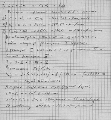

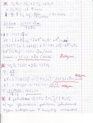

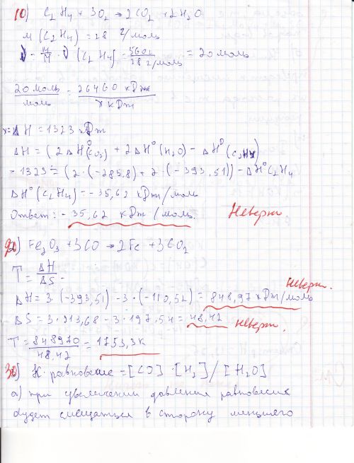

10)При сгорании 560г этилена выделилось 26460 кДж теплоты. Определить теплоту образования этилена. При горении образовалась H2O.
20) 2)определить температуру начала и реакции восстановления оксида железа(III) оксидом углерода (II)
Где моя ошибка?
 Post subject: Re: Помогите с задачкой
PostPosted: 11 Apr 2012 14:35
Обратите внимание в условии дана теплота Q, а в задаче считается энтальпия :be: .
Во первых Q = - :delta: Н
Bо вторых что там Гесс говорил по поводу теплоты сгорания?
PostPosted: 11 Apr 2012 14:43
Joined: 11 Apr 2012 13:32
Posts: 8
я так понимаю что ответ будет 1323кДж? а остальное я лишнее сделала так?
PostPosted: 12 Apr 2012 04:44
Я смотрю Вы ничего не поняли.

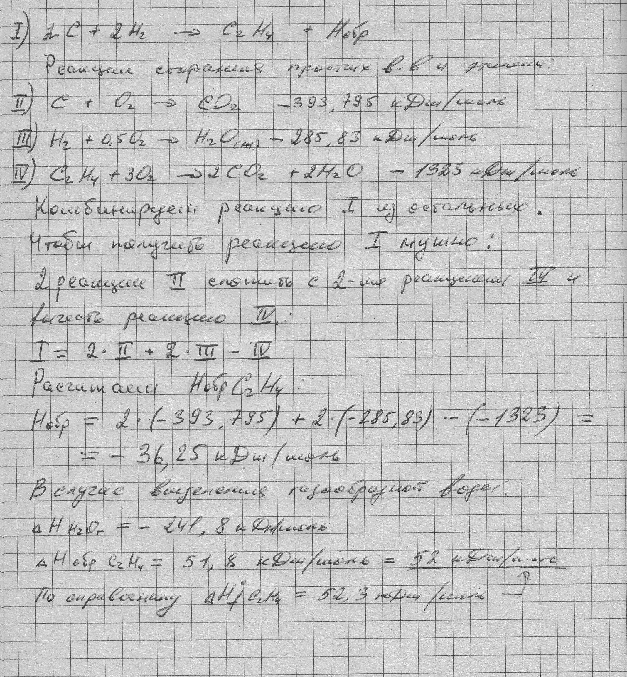

Начнем с первой задачи. Пристрелявши глазом увидел в реакции жидкую воду и задумался почему же газовая плита все время сухая остается (если молоко не убежит) ;) ? Правильный ответ 52 кДж/моль (теплота поглощается).
File comment: Решение
Вторая задача. Не издевайтесь над преподом, у него небось групп с десяток, а Вы его заставляете самого вычислять :delta: НFe2O3 и :delta: SFe :av:
Так что siyu1989 снимай-ка штаны:
