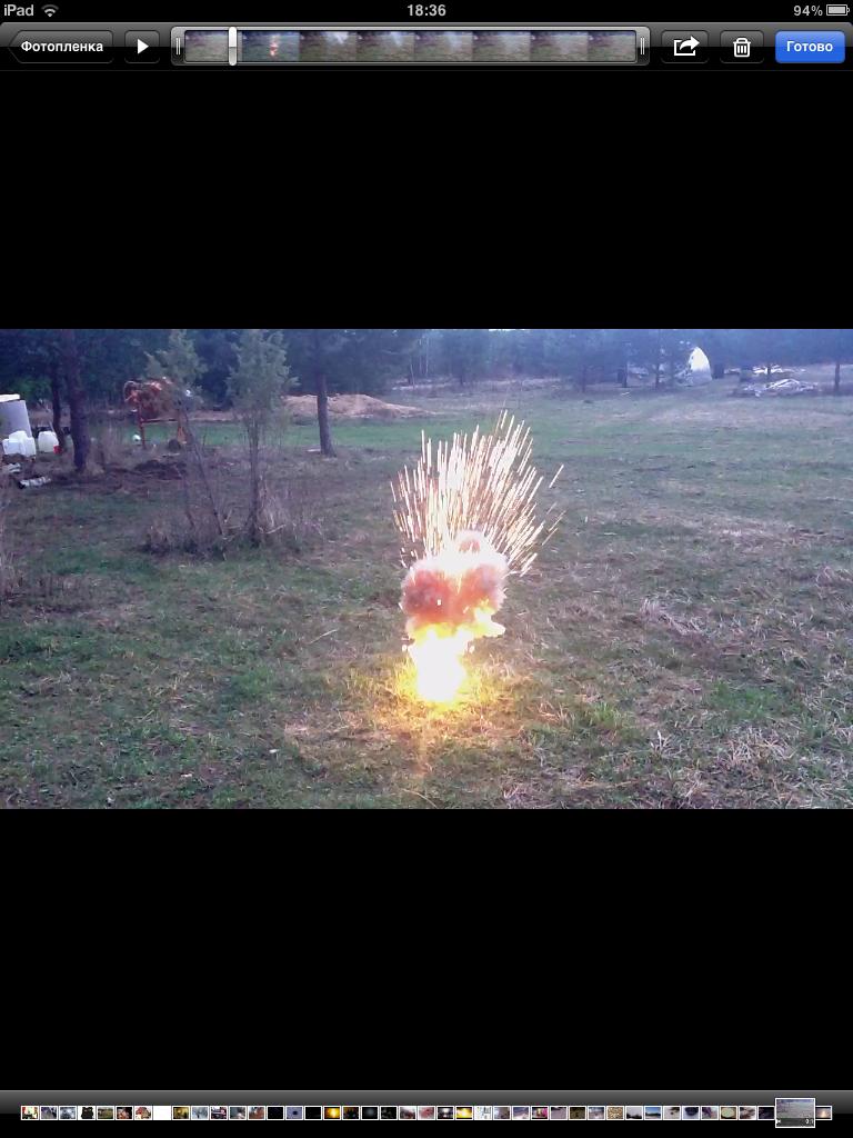

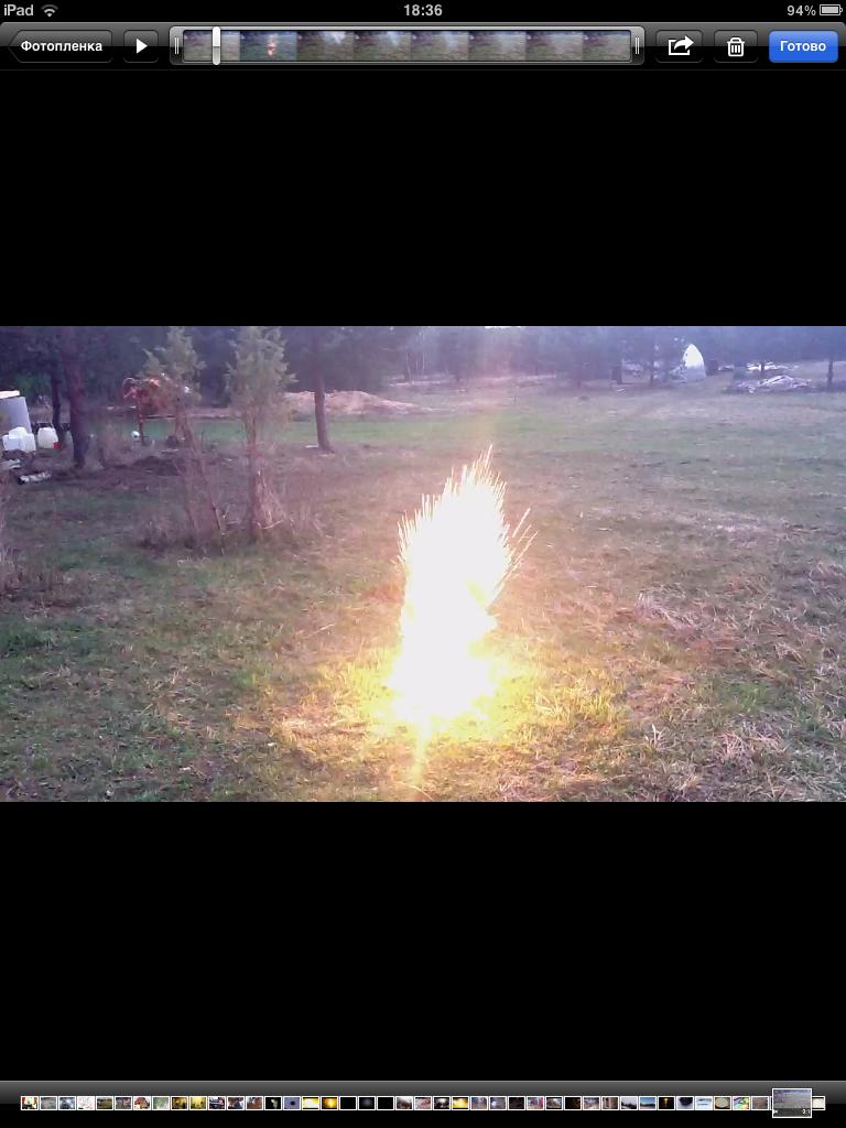

Для опыта было взято 1,5гр оксида меди (полученного нагреванием малахита), 0,25гр алюминиевой пудры и 0,15гр алюминиевых опилок. В смесь (насыпанную в самодельный глиняный тигель) я вставил кусок стопина. После воспламенения смесь загорелась с ярким пламенем, а через секунду произошел не громкий, и глухой хлопок и смесь выпустила в воздух облако дыма и много ярких искр (искры было отлично видно и без покадрового просмотра (в живую)).
File comment: Между этим кадром и последним есть ещё один, в котором искры рассыпаются в виде вытянутой сферы, но я его решил не добавлять.
File comment: Обычно я не присылаю кадры опыта, просто с этой смесью получается красиво!
