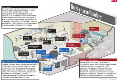

Сама статья здесь http://www.moscowuniversityclub.ru/home.asp?artId=11966
Обидно, что данное движение полностью отсутствует в на территории бывшего СССР.
По большому счету, в научных исследованиях у себя дома нет ничего экстраординарного. Например, сегодня в России научная деятельность не лицензируется. То есть, формально любой человек может создать свою лабораторию, зарегистрировать ее как некоммерческую организацию и подавать заявки, например, на гранты Российского фонда фундаментальных исследований. И не факт, что такая структура будет менее эффективна, чем крупный университет или исследовательский центр.
Эта тема обсуждалась на просторах Интернета, но хотелось поговорить об этом с химиками.
P.S.
Жду амплификатор и блок питания для электрофореза, как только получу эти приборы попробую развернуть, тему более подробно.
Камеру для электрофореза склею сам, чуть позже выложу ее чертежи.

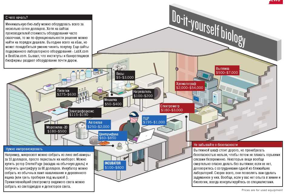

 Post subject: Re: Биохакеры: молекулярная биология в стиле «сделай сам»
PostPosted: 30 Jun 2012 19:11
Posts: 69212
Уже давно хотел написать, но все никак не доходили руки. Хотелось бы посмотреть на вопрос гораздо шире.
Что нужно химику для работы? Приспособленное помещение, реактивы и элементарное оборудование.
Что я имею в "родном" НИИ? Помещение, муфель, вытяжки и сушильный шкаф - все. Нет ни плитки, ни рН-метра, ни даже технических весов. За всем этим нужно бегать каждый раз с третьего этажа на первый и каждый раз к кому-то проситься.
Плитка стоит 120-200 гривен, от силы - 300, технические весы - пару сотен, портативный рН-метр - гривен 500. Наверняка все это придется покупать за свои деньги. С реактивами аналогично: либо нужный случайно есть, либо его нужно просить у соседа, либо покупать за свои деньги (выменивать). Другими совами, все кроме помещения и крупногабаритного оборудования приходится иметь свое.
Хорошо, но если так, то зачем иметь над собой подлое и истерическое начальство, бухгалтерию, которая непрерывно ворует, слесарей, которые только "синячат", но если нужно что-то сделать - и не пошевелятся? Ради 2000 гривен в месяц? Но их можно заработать в массе других мест.
Идеальным вариантом была бы группа энтузиастов со своим - причем портативным - оборудованием, чтобы в случае любых серьезных проблем его можно было быстро собрать и помахать институтскому начальству ручкой. Уже есть не только портативные весы и рН-метры, но и ИК-спектрометры, масс-спектрометры и т.д. А даже если и нет прибора, за анализы и так часто приходится платить наличными - так какой толк от надстройки под названием "АН"?

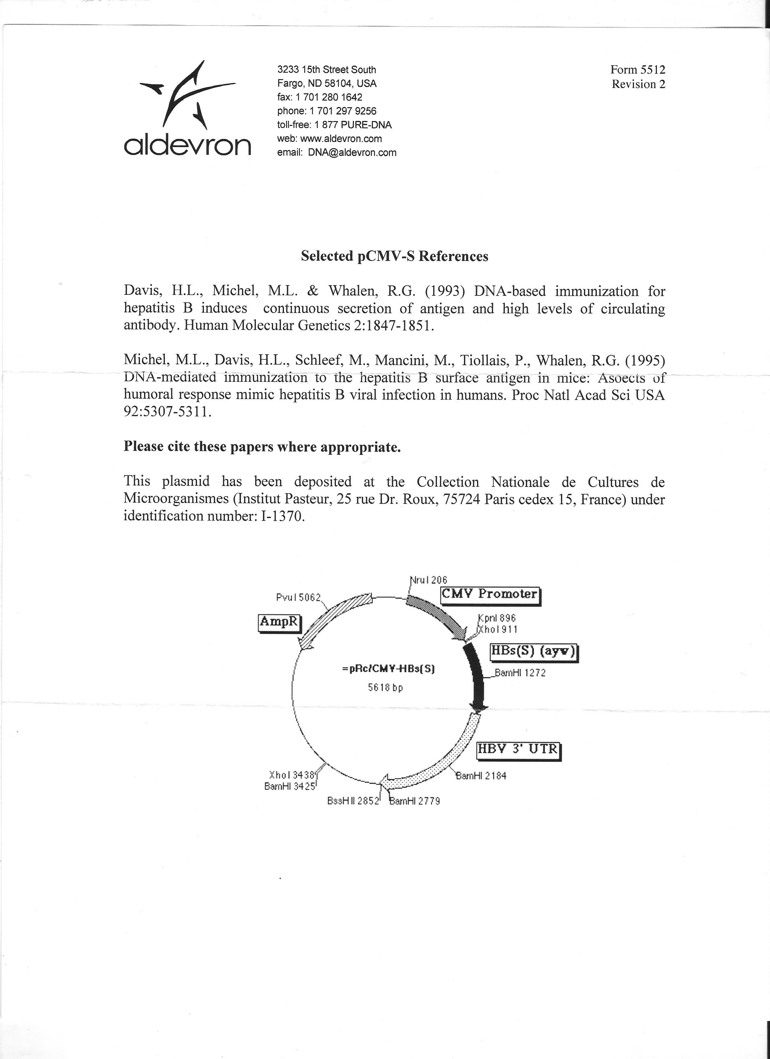

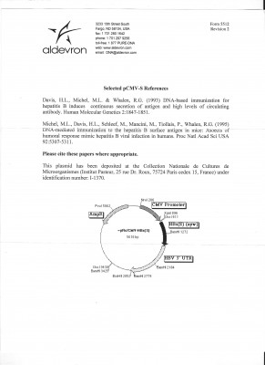

Кстати, я ж забыл карту плазмиды выложить. Благо к одной из плазмид карта прилагалась. Плюс по ссылке, где можно заказать бесплатные образцы есть полные сиквенсы плазмид(обеих, а не одной) и карты сайтов рестрикции(тоже для обеих).
File comment: Карта плазмиды.
