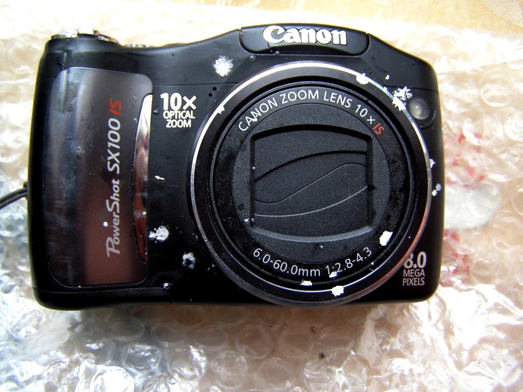

В третьем эксперименте мы использовали кусочек натрия размером с две фасолины. От контакта со льдом он зашипел, загорелся и быстро взорвался. Горящие брызги натрия разлетелись на несколько метров, часть их попало на объектив фотоаппарата, часть - на куртку.
File comment: Натрий на фотоаппарате
Вывод: не стоит брать натрия слишком много, фотоаппарат нужно защитить стеклянным экраном, а экспериментаторам следует держаться на безопасном расстоянии. Попадание брызг натрия в глаза грозит полной слепотой.
Если брызги натрия попадут на камеру - удалите их многократным протиранием спиртом. В наших экспериментах такое случалось дважды.

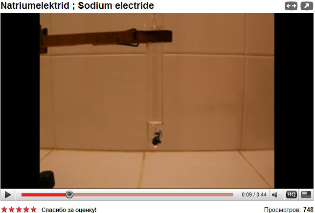

Растворение натрия в жидком аммиаке
File comment: Na + NH3
Реакция натрия с аммиаком - ЮТьюб
PostPosted: 19 Jan 2010 22:14
Posts: 69267
[/video]
Спасибо, такой эксперимент видеть не приходилось (даже на фото или видео).
Растворы щелочных металлов в жидком аммиаке - очень интересная система. При небольшом содержании щелочного металла образуется синий раствор (как на видео), при большем содержании жидкость преобратает металлический блеск.
Растворы щелочных металлов в аммиаке содержат сольватированные электроны и являются очень сильными восстановителями.
Перезалил это видео в формате mp4:
http://chemistry-chemists.com/Video-to- ... mmonia.mp4

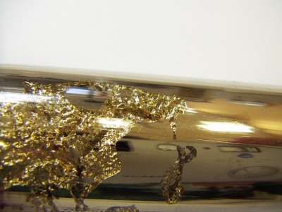

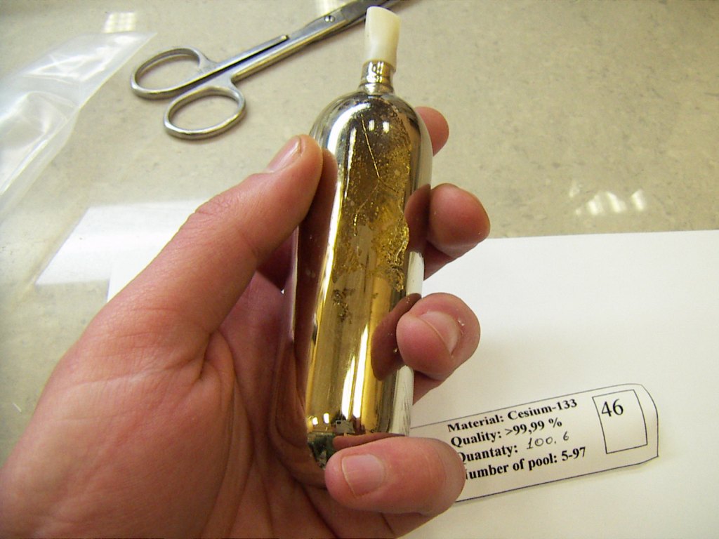

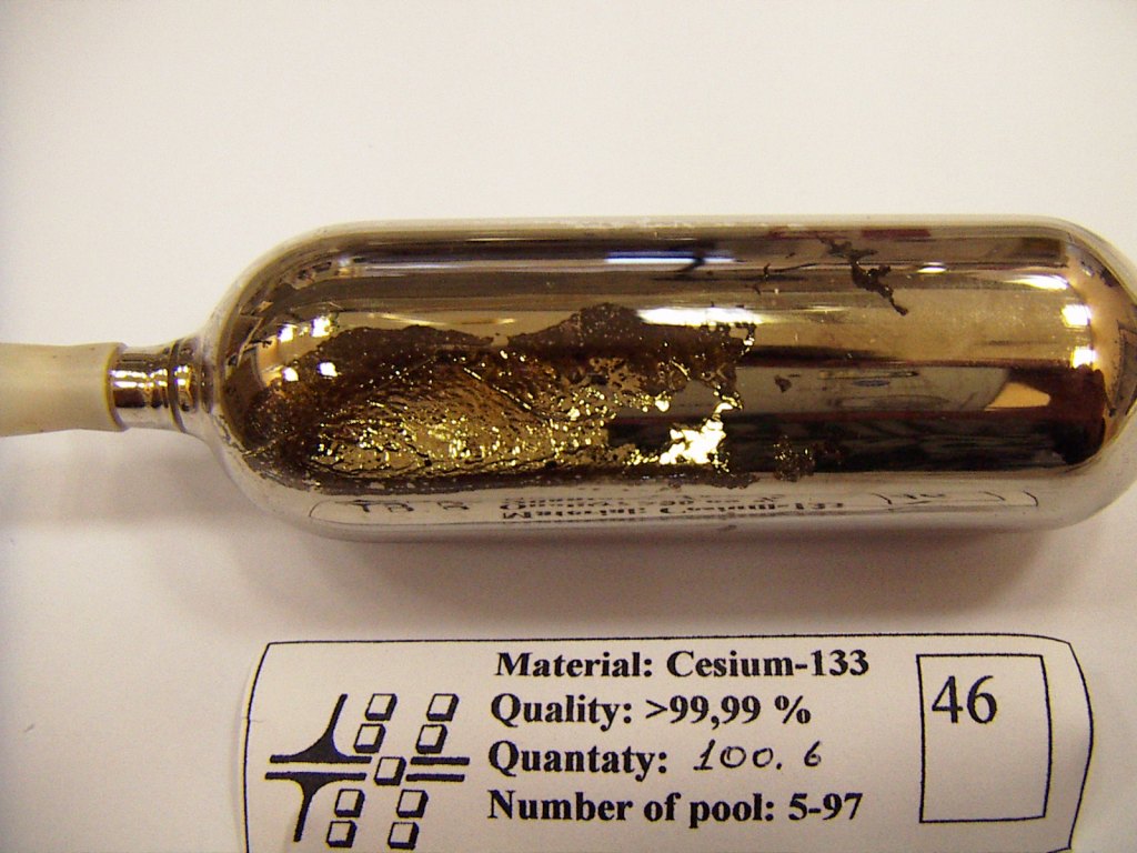

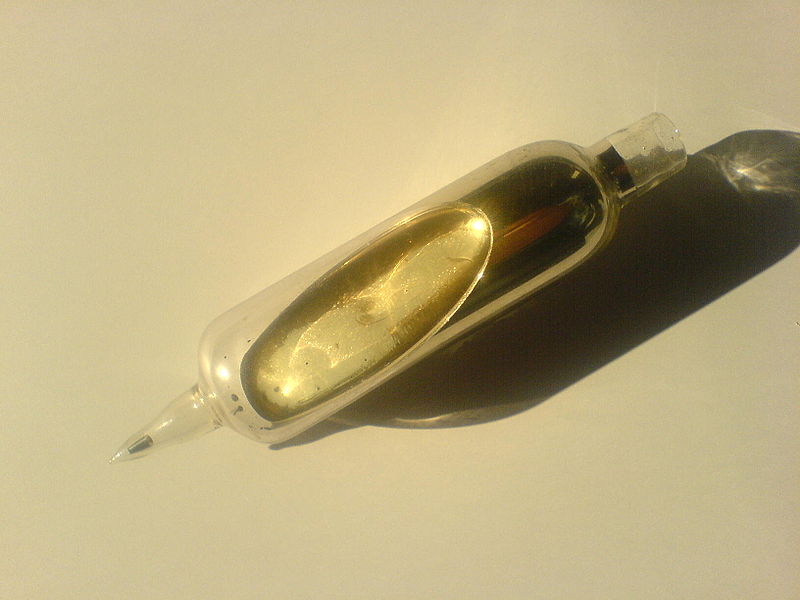

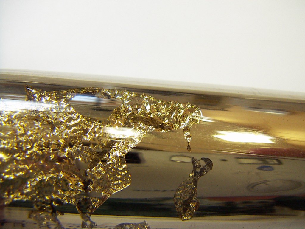

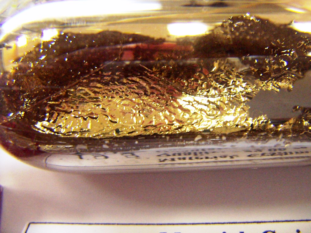

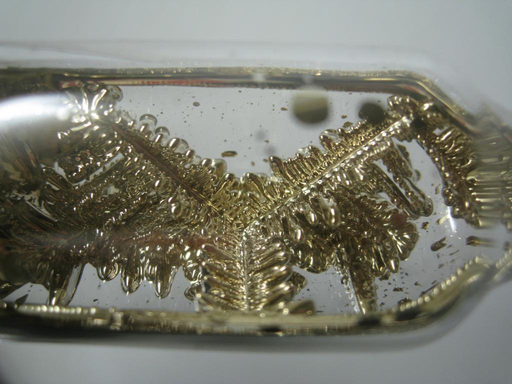

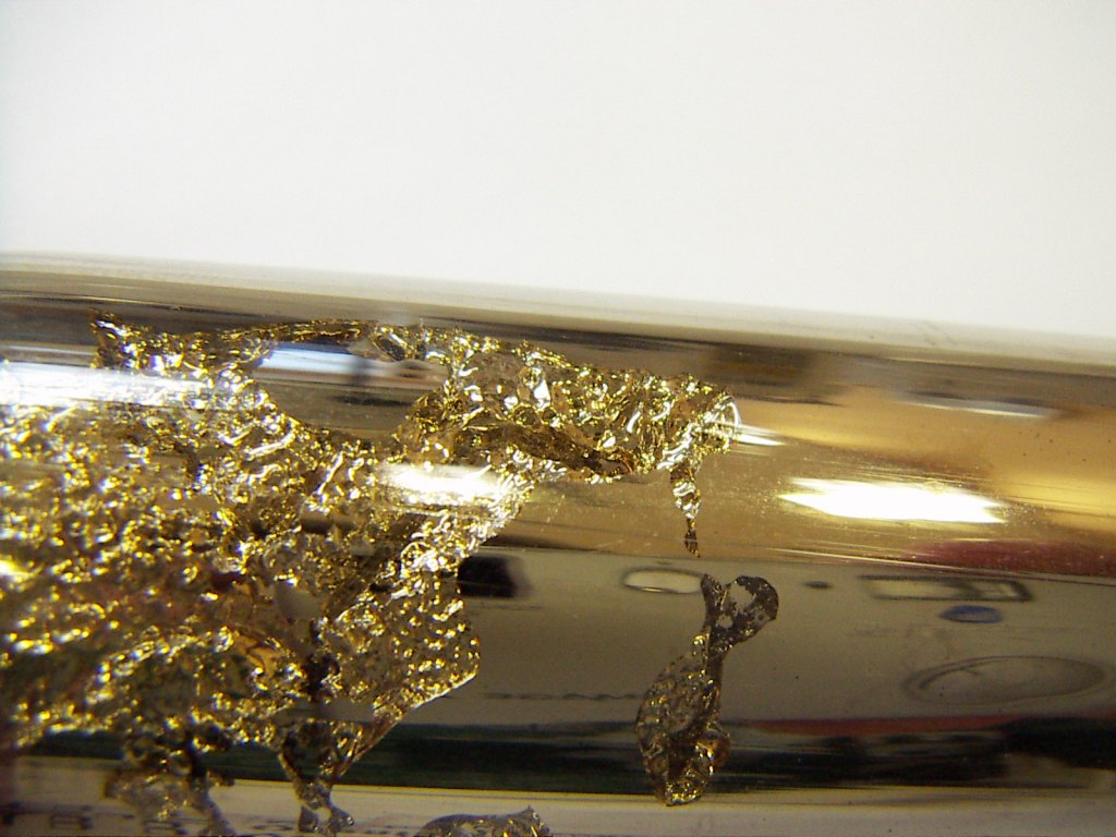

Металлический цезий
цезий 99.99% чистоты, масса 100 гр
фото Всеволода Панова
File comment: Цезий
File comment: Цезий
File comment: Цезий
File comment: Цезий
Высокочистый цезий (wikipedia.org)
File comment: Цезий
File comment: Цезий

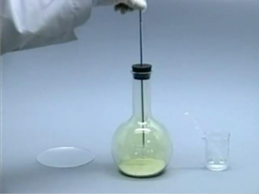

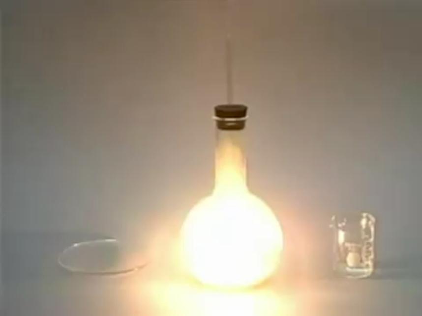

Горение натрия в хлоре:
File comment: Горение натрия в хлоре
Смотреть видео:
http://chemistry-chemists.com/Video-to- ... lorine.mp4
