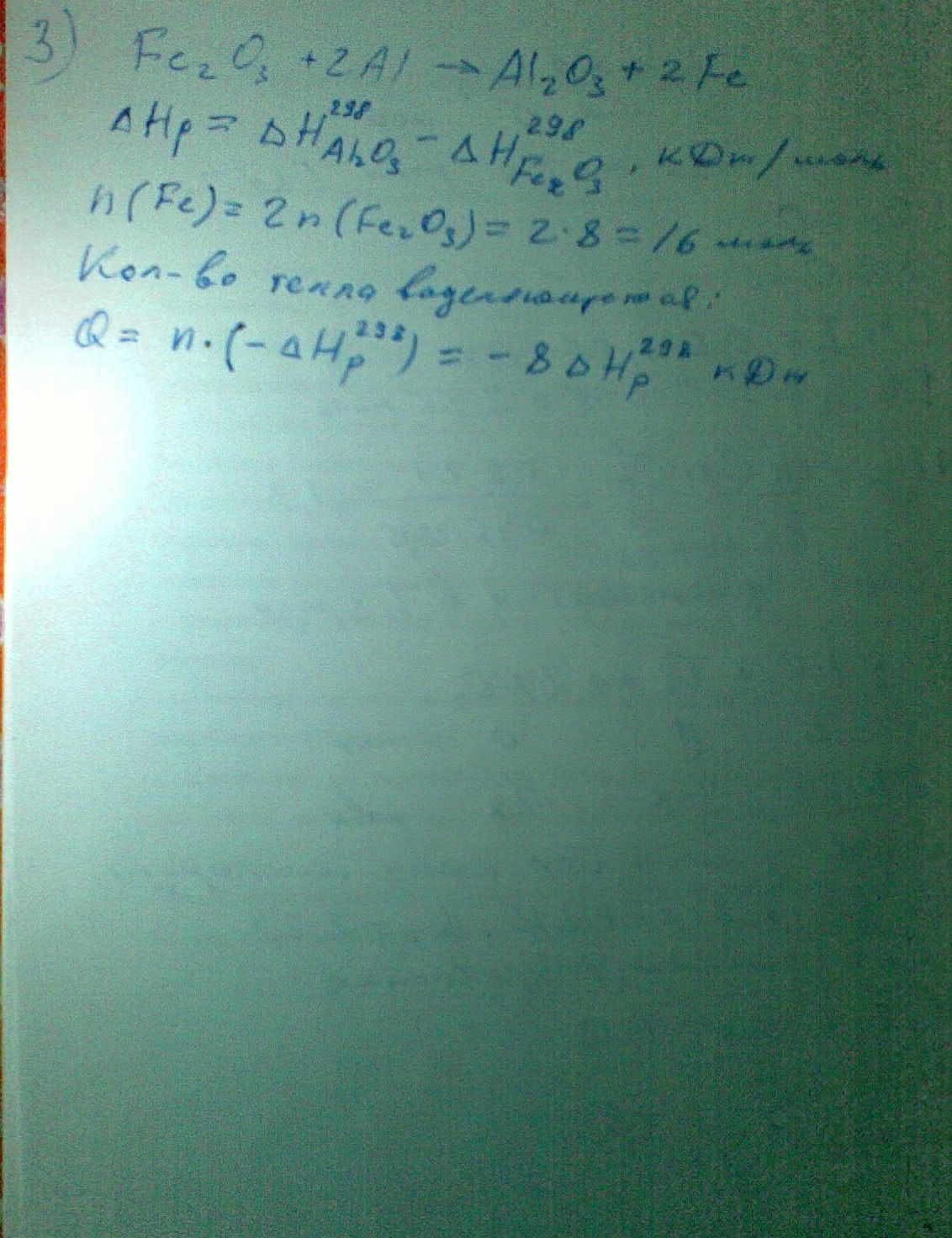

 Post subject: помогите решить задачи!!ну хотя бы одну из них! я в отчаянии
PostPosted: 16 Oct 2012 18:05
Joined: 13 Oct 2012 22:42
Posts: 14
1.Начальные концентрация исходных веществ в системе:
N2(г) +3H2(г) ↔ 2NH3(г)
составили: азота – 0,5 моль/л, водорода – 3 моль/л. Как изменится скорость данной реакции к моменту, когда в системе образуется 0,1моль/л аммиака?
2.Константа равновесия системы:
2NО (г) +О2 (г) ↔ 2NО2 (г)
равна при некоторой температуре 2,22, а начальная концентрация NО составила 2,8 моль/л. Какова должна быть начальная концентрация О2, чтобы доля окисленного NO составила 60%?
3.Вычислите тепловой эффект реакции восстановления Fe2O3 металлическим алюминием. Напишите термохимическое уравнение. Сколько выделяется тепла, если в реакцию вступают 8 молей Fe2O3 и сколько молей железа образуется при этом?
вопрос жизни и смерти(( если не получится, то хобя бы уравнение реакции к задачам
 Post subject: Re: помогите решить задачи!!ну хотя бы одну из них! я в отча
PostPosted: 16 Oct 2012 21:26
Posts: 12855
Не сдача зачета влечет за собой не допуск к занятиям. Сочувствую.
Но теперь Вам осталось всего ничего: во второй задаче решить систему уравнений, вспомнив курс алгебры за 7-8 классы и в третьей задаче одним глазом заглянуть в справочник чтобы узнать энтальпии образования оксидов.

у меня вопрос) откуда вы взяли цифру 1,12 в 3 задаче
