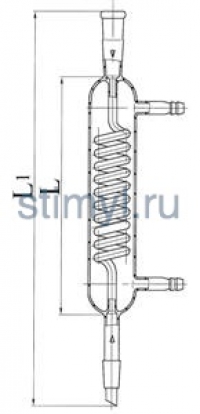

Здравствуйте уважаемые знатоки :) Запутался я в мире лабораторной техники. Скажите, в чём принципиальная особенность этих холодильников:
Холодильник спиральный с наружным охлаждением (меня смущает тот факт, что при перегонке холодильник задерживает во внутренней трубке часть конденсата - значит для разделения фракций не годится + возможны перепады температур :confused: его используют как обратный? )

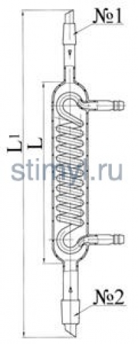

Холодильник спиральный с внутренним охлаждением (тут вроде бы понятно. У этого больший коэффициент теплообмена, чем у прямоточного)

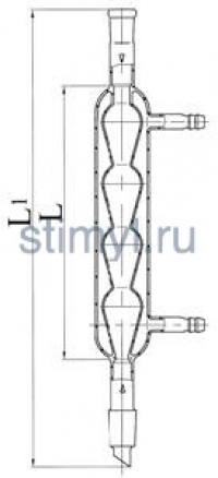

Холодильник шариковый (опять же - конденсат будет скапливаться в шарах, что приведет к уменьшению эффективной охлаждающей поверхности холодильника. значит тоже обратный? тогда какой лучше?)

Все эти холодильники-обратные. Второй называется холодильником Грэхема (не Димрота).
В первом холодильнике (тоже Грэхема) конденсат может скапливаться при интенсивном поступлении в него паров (жидкость не успевает стекать) и поэтому он может "захлебнуться".
Шариковый холодильник (Аллина) располагают тоже вертикально, хотя я делал и под некоторым углом.

А почему на втором холодильнике верхний шлиф обратный (типа "папа")? Крутил в руках такой холодильник, так и не понял, для чего это сделано. Если использовать как нисходящий, то можно аллонж одеть.

1-й спиральный увеличивает площадь охлаждения сохраняя размеры холодильника, под углом не ставится, будет плеваться, плюс как сказали выше может захлебнутся из за малого сечения трубки охлаждения. Используется для летучих соединений.
2-й с разными конусами позволяет переворачивать на нужный шлиф не меняя функционала. Он позволяет возвращать обратно в реактор вещества с большей температурой кипения.
3-й шариковый (конусообразные шары) позволяет немного наклонять холодильник, не более чем угол скоса грани внутренней охлаждающей трубки, поворачивают до тех пор покуда конденсат стекает полностью не накапливаясь в шарах.

Я через холодильник с первого рисунка самогон когда-то второй раз перегонял, как нисходящий он работал нормально, а длинная внутренняя трубка улавливает все пары.

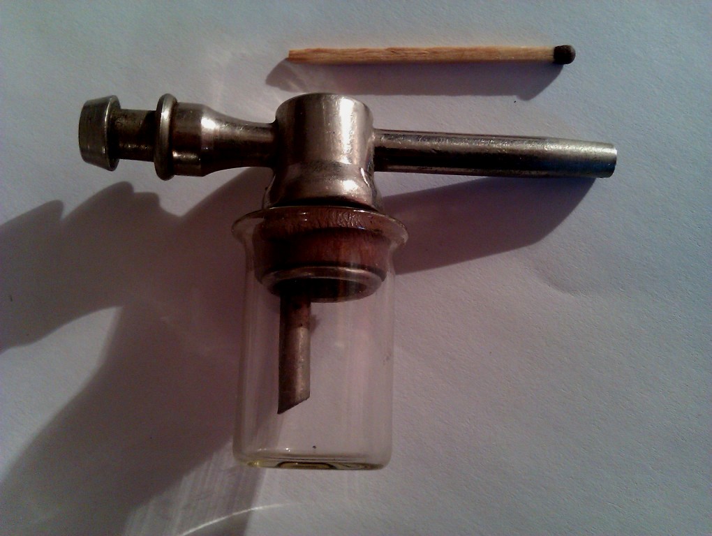

Не знаю, откуда у меня это, но выбрасывать жалко. Так и лежит в столе...

Ловушка?

Эксгаустер?

Гравицапа?

Похоже на бензиновую горелку.

Или аэрограф.

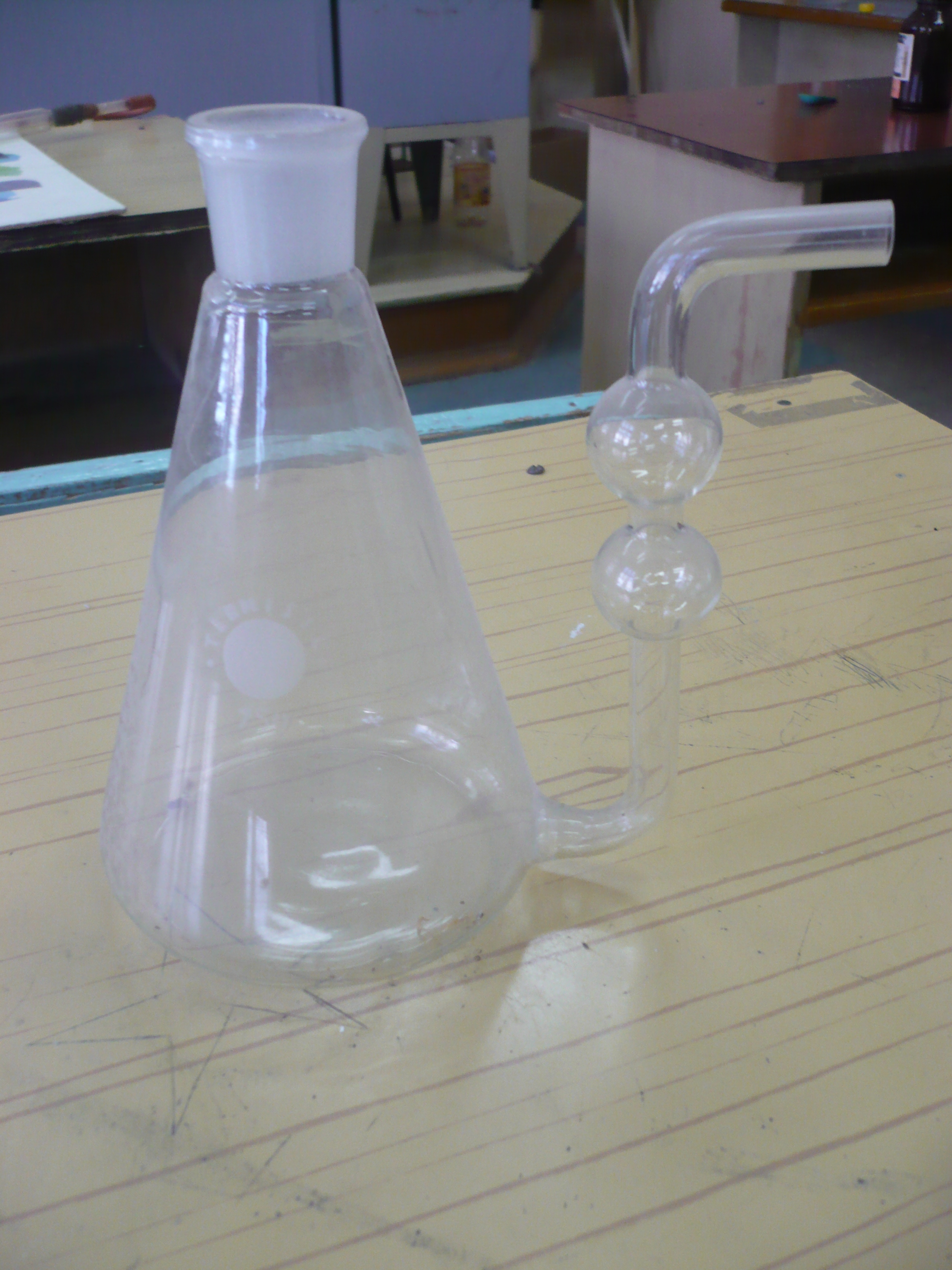

Подскажите пожалуйста название этой колбы, и для чего можно ее использовать?

Бульбулятор :))
