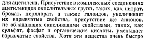

Вот кстати дополнение к предыдущему посту из Ньюленда.

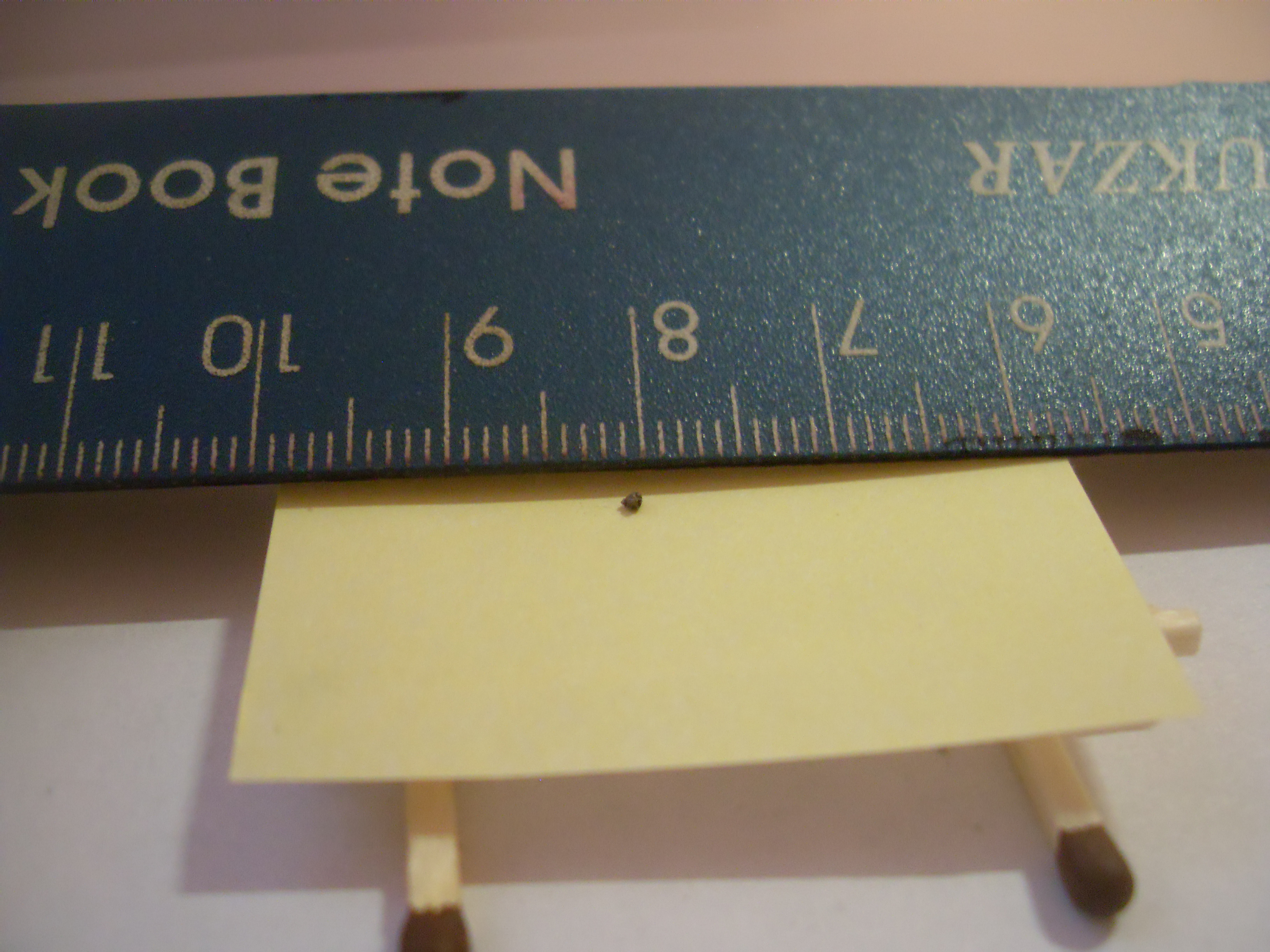

Давно хотел выложить может кому интересно будет, ацетиленид полученный из чуть кислого раствора перхлората натрия и нитрата серебра, стойкость поразительная после почти года хранения, как только его не мучил удар, трение, искра 0 реакции, зато бризантность на уровне азида.

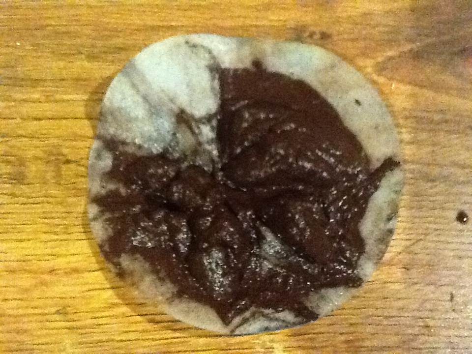

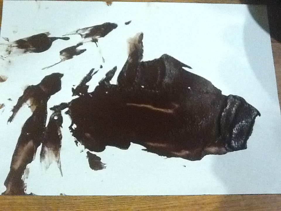

Пропустил ацетилен (получаемый из карбида с крепким раствором сульфата натрия) через аммиакат меди который неделю выдерживал с металлической медью, но обесцвечивания (и даже посветления) раствора так и не дождался. Отфильтровал коричневую "кашу", промыл большим количеством воды, размазал по листу бумаги. Сейчас сушится. Хотел бы узнать, как у него со стабильностью?

Стабильность у него средняя. А вам придется его отскребать от бумаги. Значит лучше это делать пока он еще не до конца высохший. Кстати, несколько раз делал такой же опыт, и каждый раз такая каша не взрывалась. Обидно.

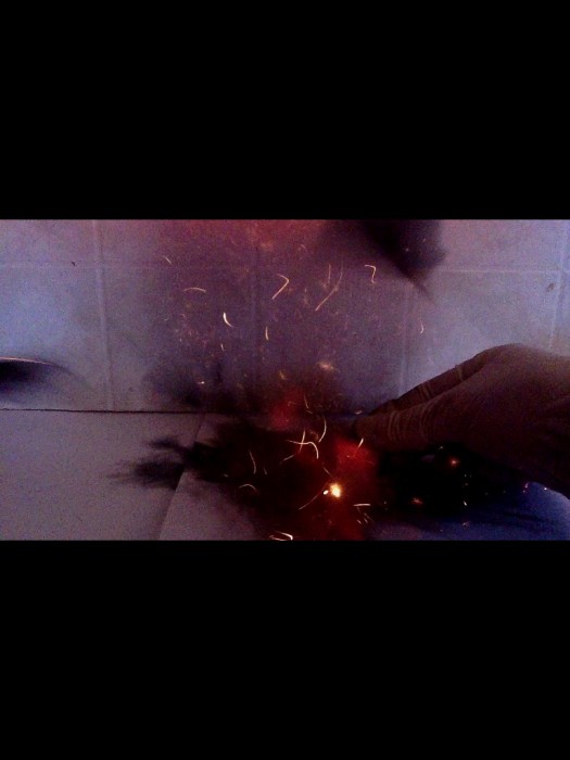

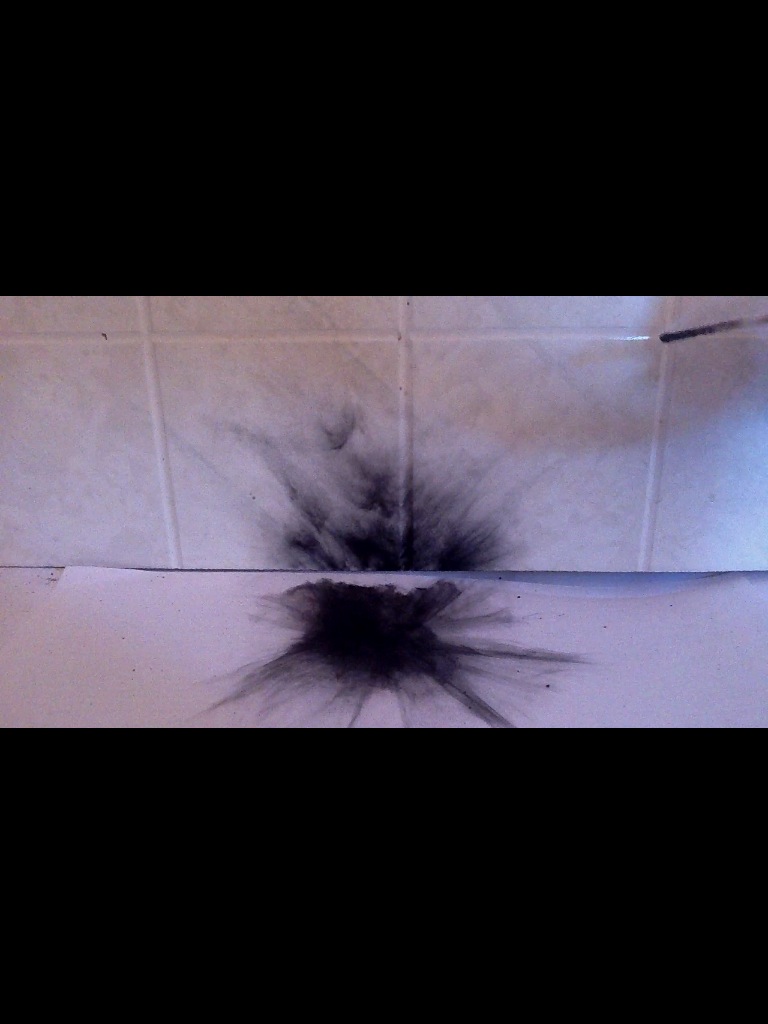

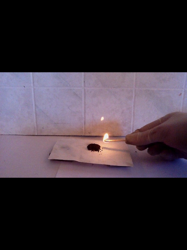

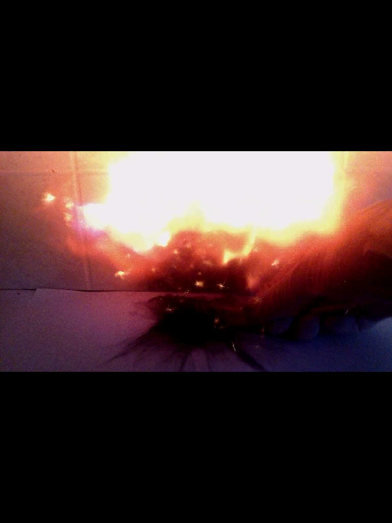

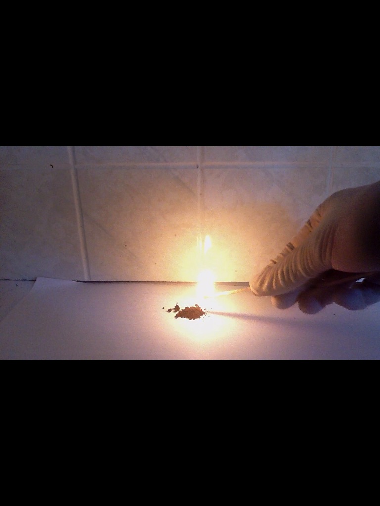

Вчера, когда ацетелинид почти высох, взял железную пластину, положил на неё не большой кусочек, стал нагревать на газу, как она взорвалась :ai: !!! Все сразу с бумаги соскрёб и в стаканчике водой залил (сомневался в его стабильности). Щепотку высушил, к огню очень чувствительна, едва спичку подносишь, как происходит громкий хлопок.
Сегодня сниму на видео.

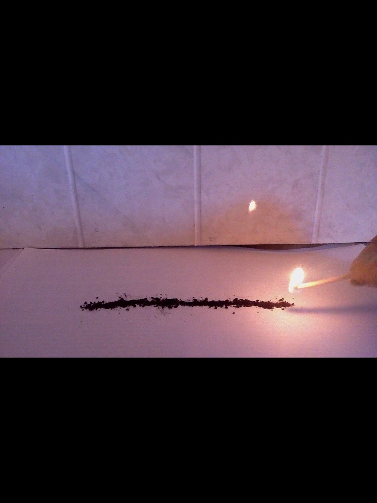

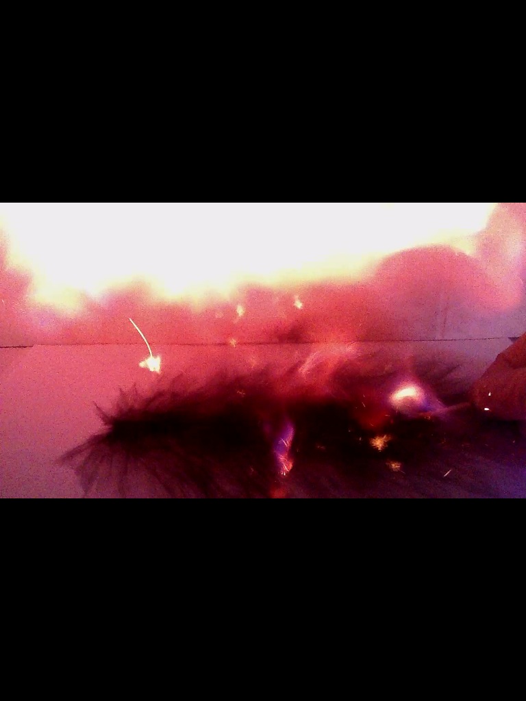

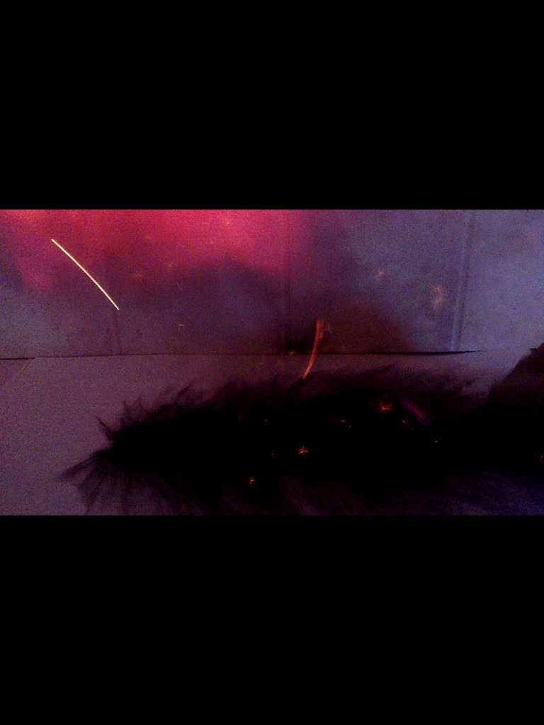

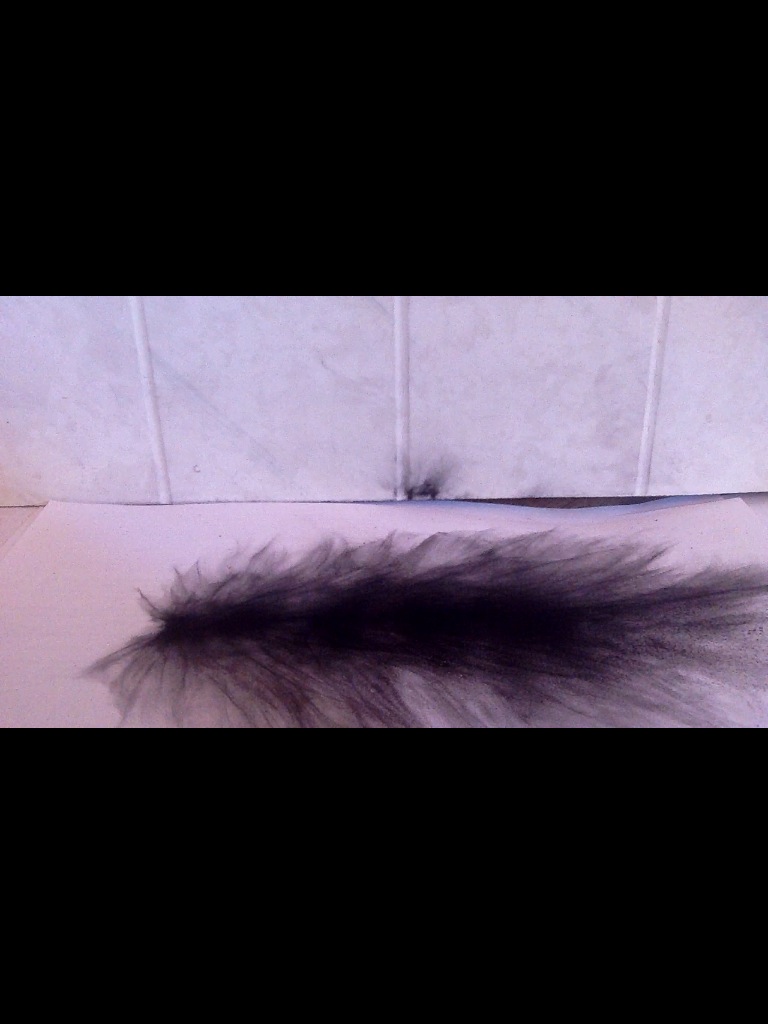

Вот сам ацетелинид, за ночь он чуток потемнел, но на видео он выглядит черный, но на самом деле он коричневый, изменение окраски на видео наверно связанно с яркам солнцем.
trim.EydWhB.MOV [3.75 MiB]
Downloaded 872 times

Посмотрел на скорость взрыва, ничего не разглядеть, взрывается мгновенно.

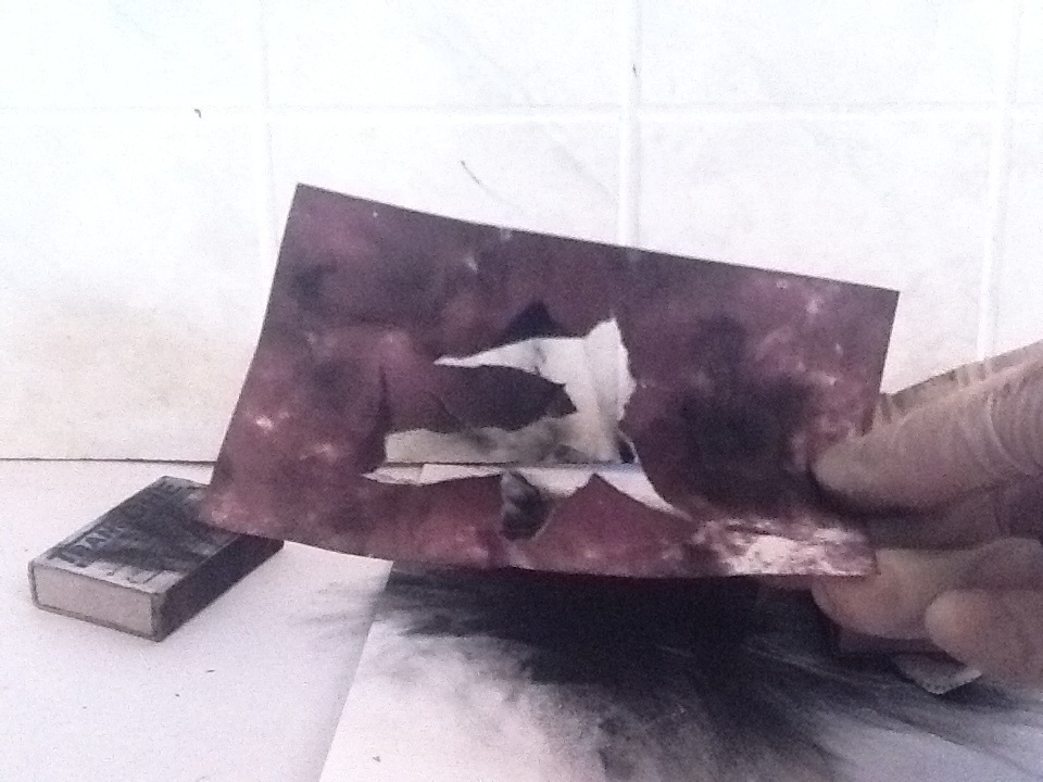

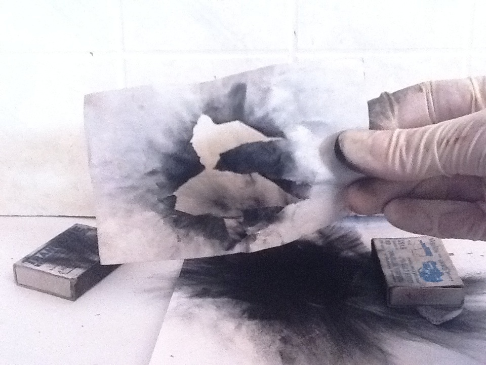

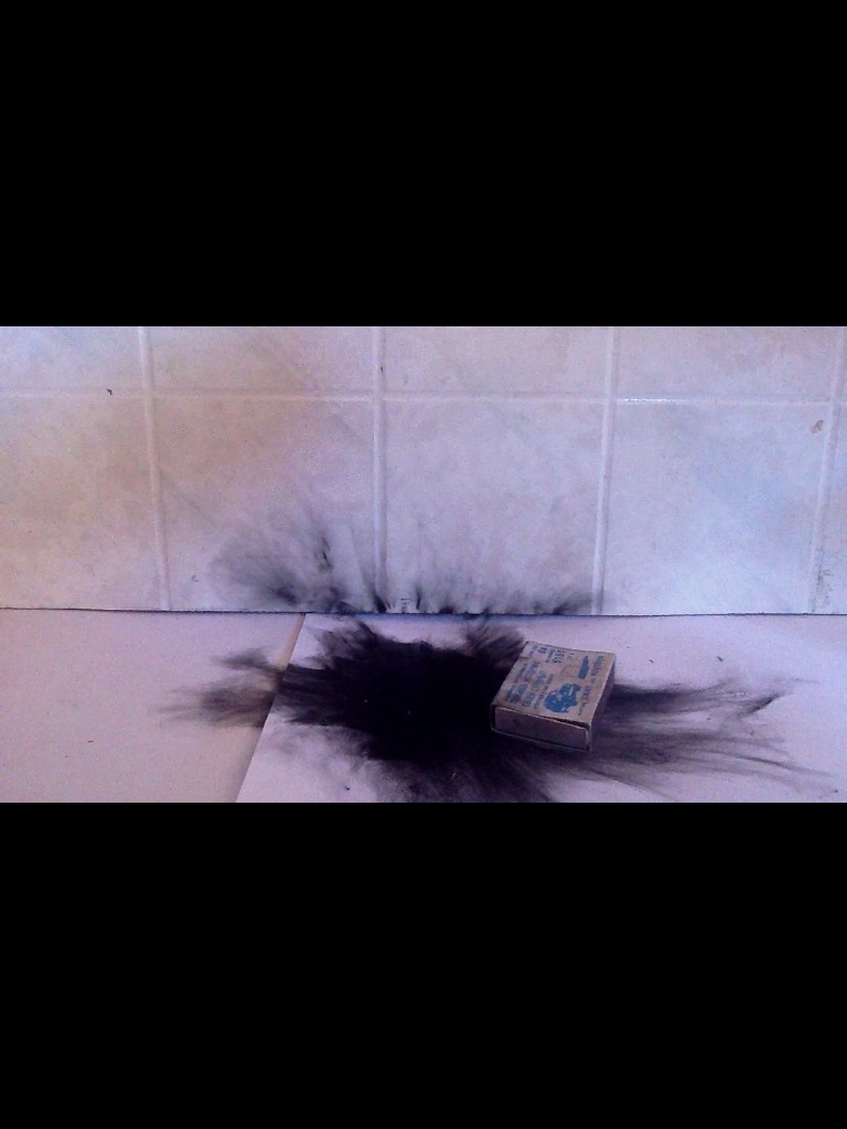

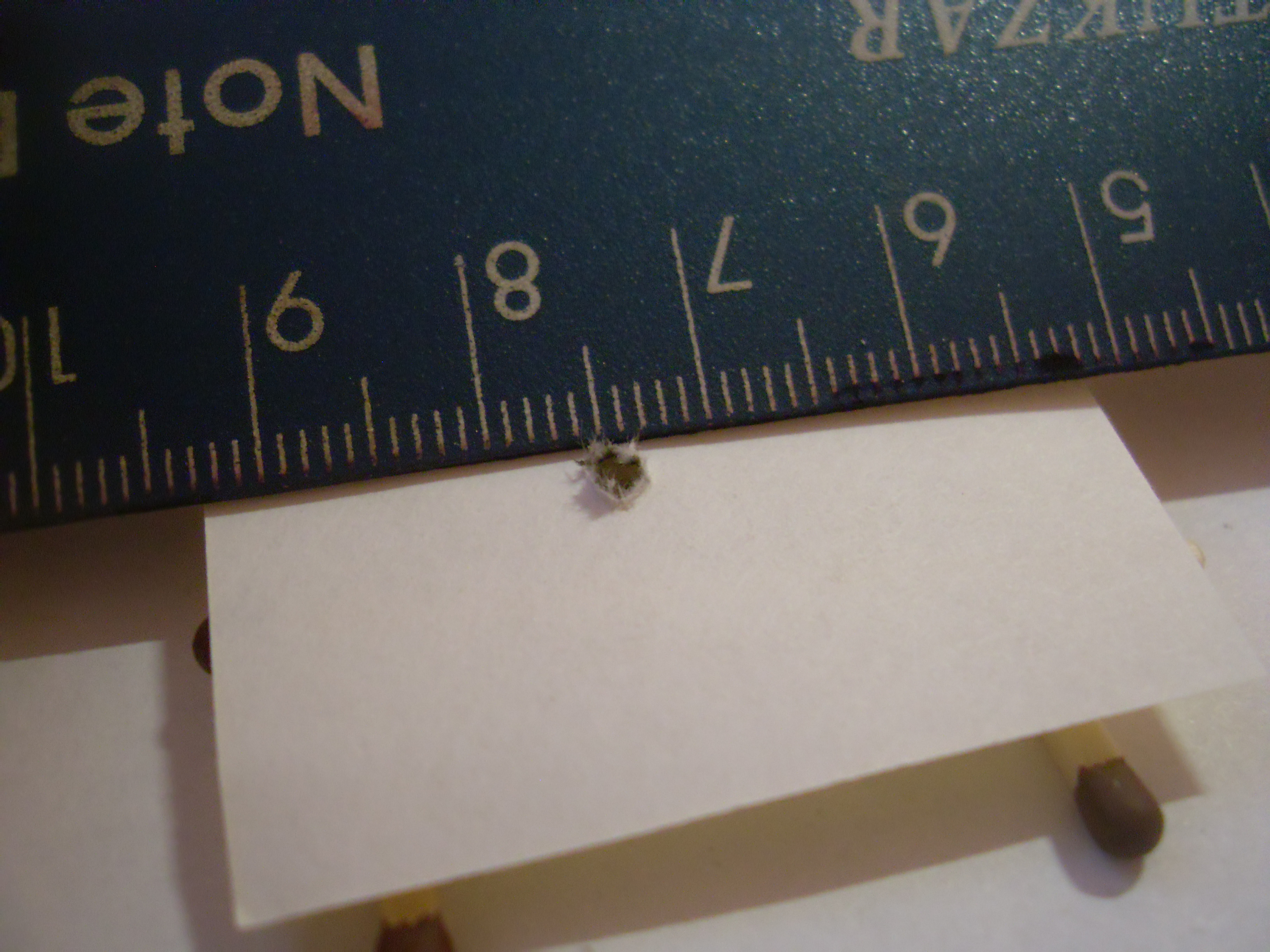

А тут я положил квадратик бумаги на два спичечных коробка. Насыпал на листок ацетиленида, поднес спичку, в одно мгновение оглушительный взрыв, выбивание спички у меня из рук, отлетание листа на пол метра и отброс спичечного коробка (чуть менее метра).
