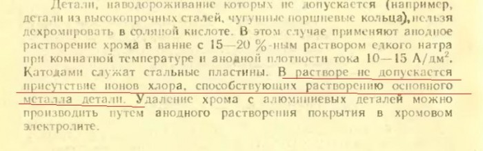

Коллеги, помогите, нужно растворить (или снять) покрытие из карбида хрома на стальном образце, не затронув образец. Толщина покрытия - около 20 микрон. За любую инфу заранее спасибо.)
 Post subject: Re: Карбид хрома
PostPosted: 15 Jan 2013 21:23
Есть образцы для экспериментов?
Попробуйте в щелочном электролите электрохимически, анодным растворением. Сталь не растворяется. а хром переходит в хромат.
В технике хром снимают или ингибированной соляной кислотой, (добавить в солянку уротропин, или вышеизложенным методом)

Образцы разрушаются, если есть хлориды, это катализатор разрушения, образуется хлорное железо, (как промежуточный продукт),
А стальные аноды иногда вместо никелевых ставят в установках для водородной сварки..

Правильно, насчет анода, Насчет токов: скорее малые токи, под большими токами железо пассивируется и не растворяется далее.А щелочь какая? Есть щелочь получена с хлорида натрия , там много хлоридов. (видете на вложении 2 пост 10-15А на дм кв, это большие токи)
