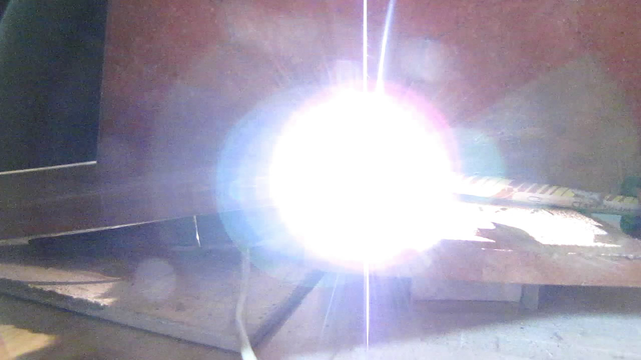

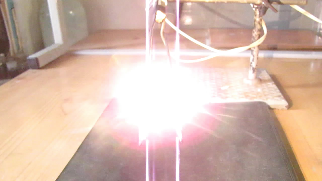

Электрическая дуга в домашних условиях
Электрическая дуга в домашних условиях ч.1
http://chemistry-chemists.com/N3_2013/C ... -P7-1.html
Электрическая дуга в домашних условиях ч.2
http://chemistry-chemists.com/N3_2013/C ... -P7-2.html

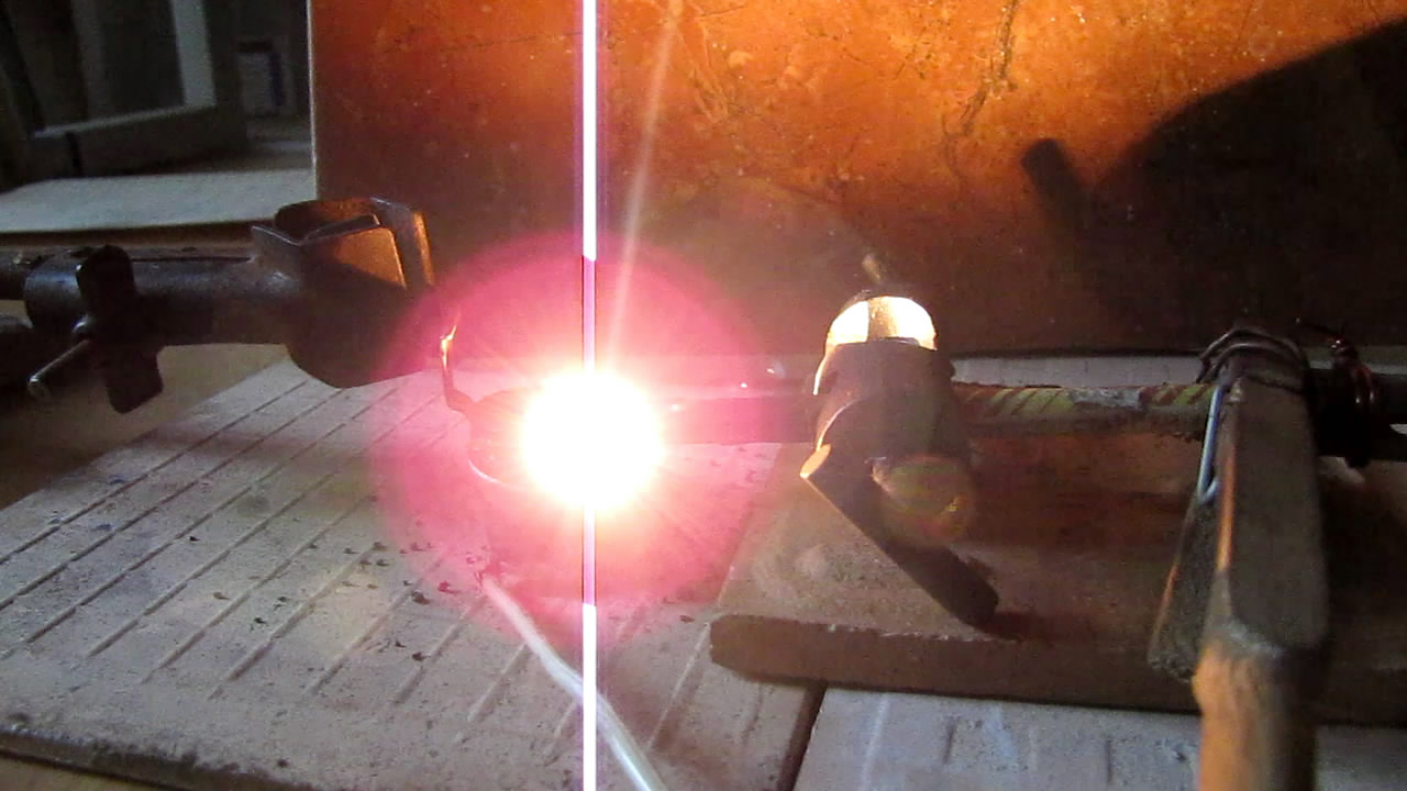

Электрическая дуга между графитом и активированным углем
http://chemistry-chemists.com/N3_2013/C ... -P7-3.html

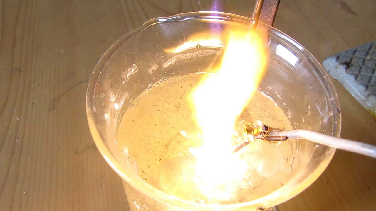

Электрическая дуга между раствором хлорида натрия и графитом
http://chemistry-chemists.com/N3_2013/C ... -P7-5.html

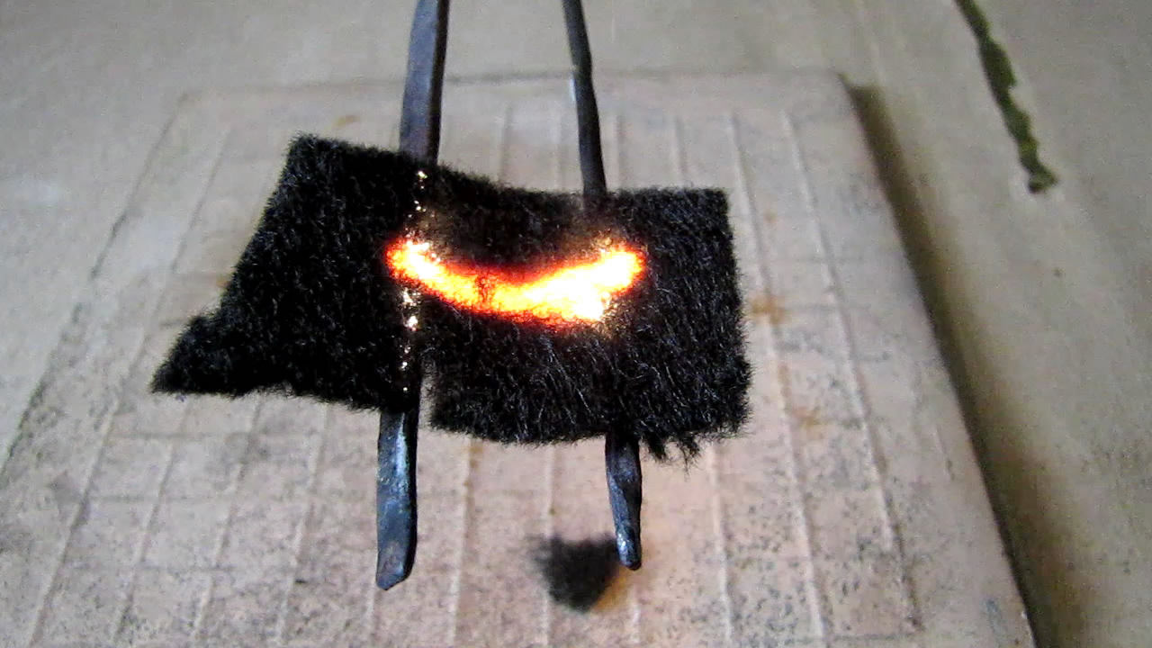

Углевойлок и электрический ток ч.2
http://chemistry-chemists.com/N3_2013/C ... P10-2.html

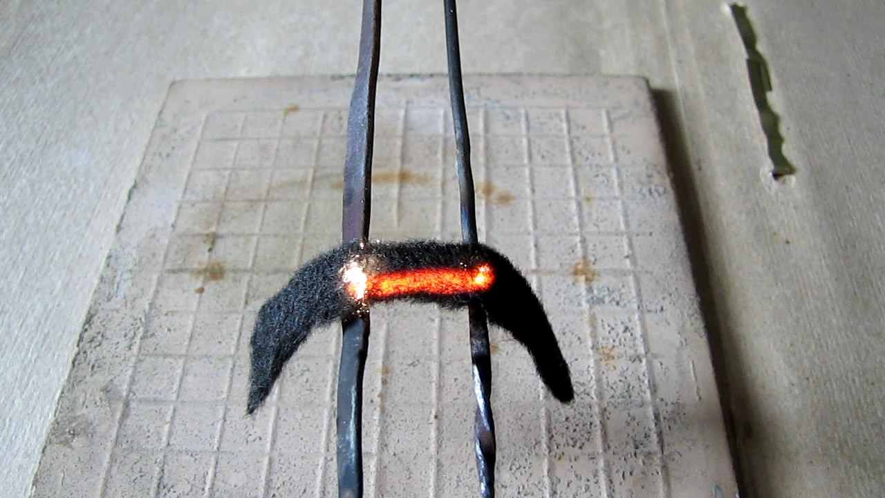

Углевойлок и электрический ток ч.3
http://chemistry-chemists.com/N3_2013/C ... P10-3.html

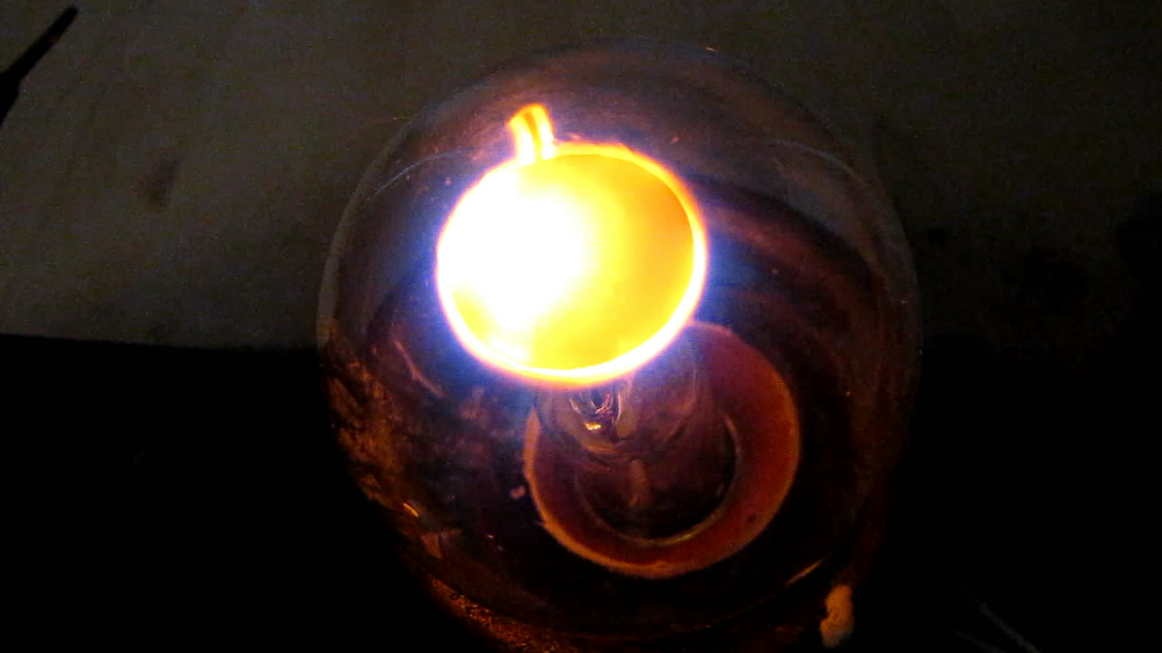

Неоновая лампа и ЛАТР (лабораторный автотрансформатор)
http://chemistry-chemists.com/N4_2013/C ... -P1-1.html

Напряжение зажигания разряда в газе несколько превышает напряжение потухания. На этом принципе можно сделать релаксационный генератор, но питание должно быть от источника постоянного тока.
Кроме того, напряжение зажигания зависит от случайных факторов, как в счётчике Гейгера.
