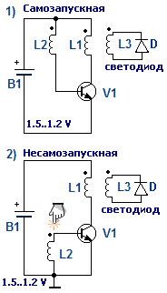

Есть еще качер (резонансный трансформатор) Бровина. По сути катушка Тесла с питанием постоянным током.

Posts: 30
Обе схемы неработоспособны: в цепи обратной связи(последовательно между катушкой и базой транзистора) должен быть конденсатор, иначе не заведётся. И ещё вопрос: чем задаётся рабочая точка транзистора?
Катушка Тесла - это в сущности импульсный трансформатор. Забавная игрушка, но технологически не проста в изготовлении. Для экспериментов лучше всего взять высоковольтную секцию выходных трансформаторов строчной развёртки ТВС-110ЛМ, или несколько таких секций, соединённых последовательно. Такие трансформаторы применялись в советских чёрно-белых ламповых телевизорах. В цветных не найдёте, а в современных и подавно: в новых "строчниках" этой катушки нет, высокое напряжение для 2-го анода ЭЛТ получают путём полупроводникового умножителя, так что найти не просто, разве что где-то на развалах...

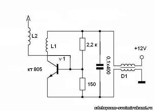

Вот еще схема. Судя по описанию самая распространенная.
