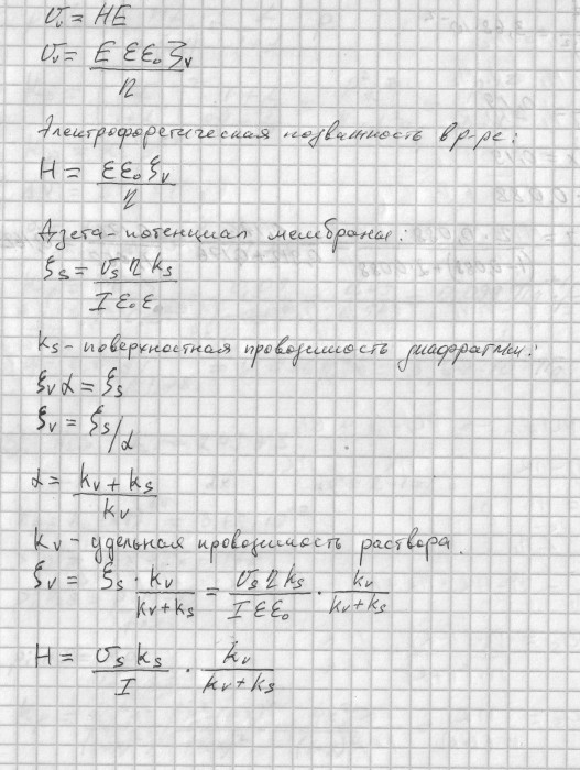

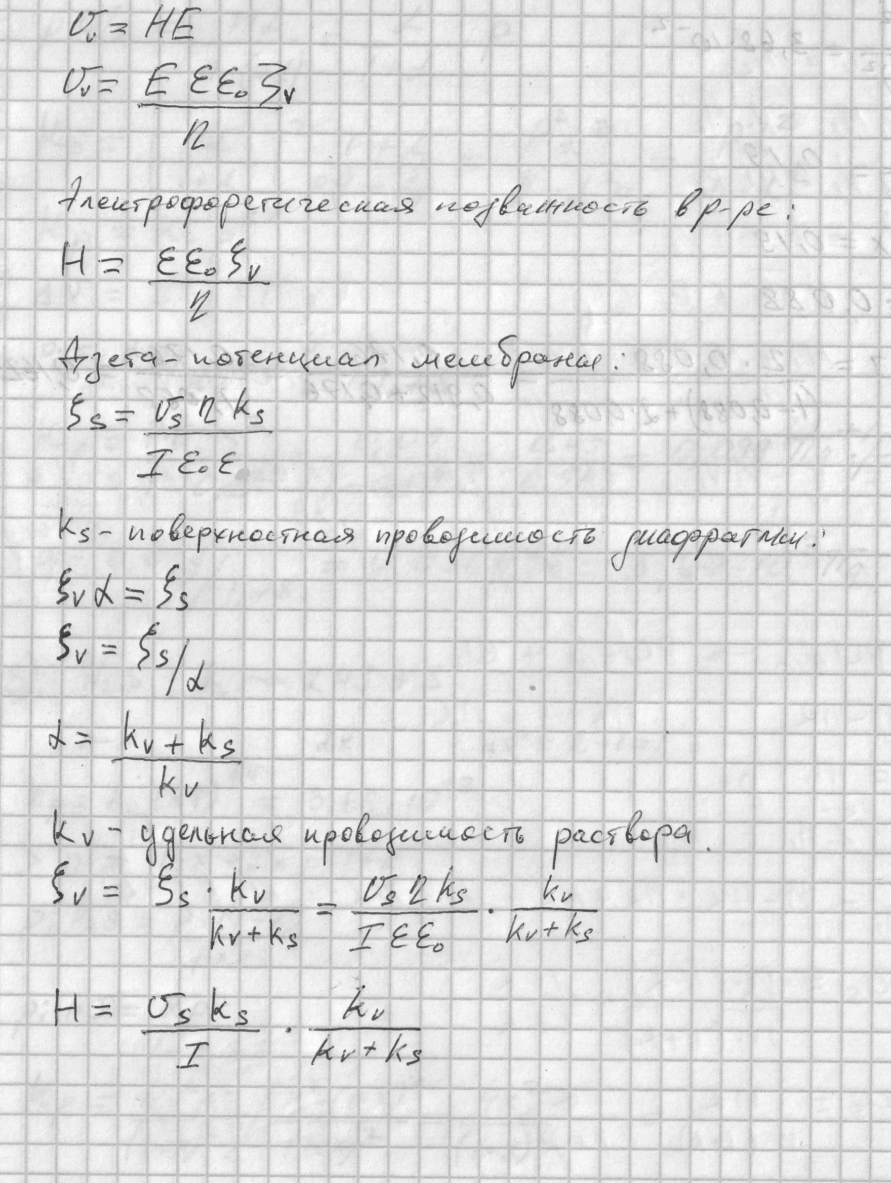

Рассчитать электрофоретическую подвижность частиц корунда в воде, если известно, что скорость электроосмоса через корундовую диафрагму в том же растворе составляет 2·10^{-9} м3/с, удельная электрическая проводимость раствора æv=1,2∙10^{-2} Ом-1м-1; поверхностная проводимость диафрагмы æs = 2∙10^{-2} Ом-1 м-1; сила тока при электроосмосе I = 4,5∙10^{-2} А; ε = 81; η = 1∙10^{-3} Па∙с.
Правильно ли я понимаю, что здесь нужно просто приравнять выражения для электрокинетических потенциалов из данных электроосмоса и электрофореза и выразить оттуда подвижность u? Если да, то зачем даны вязкость и диэлектрическая проницаемость, ведь они при этом сокращаются? И нужно ли в выражение для дзета-потенциала через электрофоретические данные вводить коэффициент, учитывающий торможение?
И как учитывать поверхностную проводимость диафрагмы?
 Post subject: Re: Решаем задачи по КОЛЛОИДНОЙ ХИМИИ / ФИЗИКЕ СПЛОШНЫХ СРЕД
PostPosted: 01 Feb 2014 20:57
Мысли правильные.
Но до конца не сформулированные.
