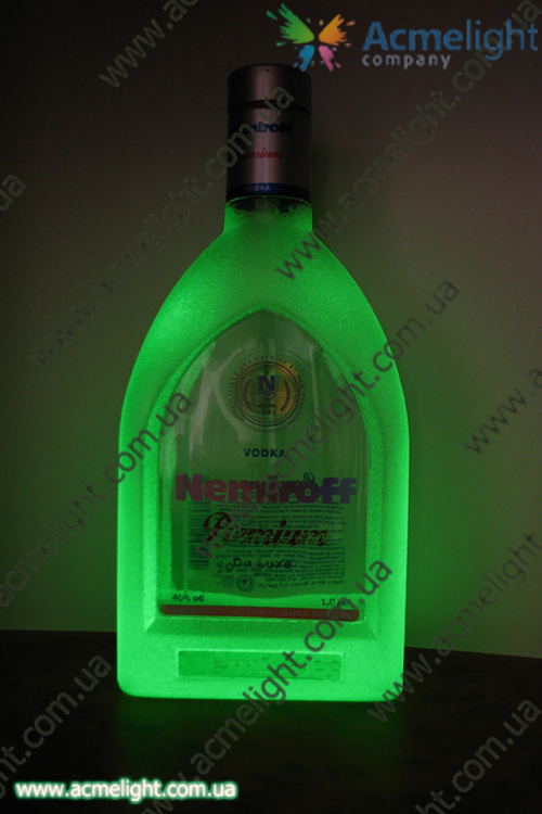

ну, на самом деле, лучше уже просто покрасить этикетку (если речь идет о промышленных мощностях). с этим точно нет проблем...
в принципе, можно и у производителя бутылки заказать, чтоб внесли в состав стекла, вот только она пищевой уже не будет! =-(
бутылку тоже покрасить можно, но это трудоемкая работа и так же не направлена на промышленные мощности. так, парочку для себя покрасить. как-то так:

Смотря чем красить. Почти наверняка есть пластмассы с оптическими отбеливателями, которые допускают контакт с пищевыми продуктами. В УФ такая тара будет светиться.

Да, а если в пластик бутылки ввести светонакопительный пигмент, то будет светится еще час-три в темноте.
Совместно же с флуоресцентными пигментами при грамотном дизайне, еще и при дневном освещении без УФ появится иллюзия свечения внутренности.
