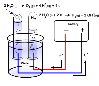

File comment: Электролиз воды
На картинке схема обычной установки для электролиза воды.
Как сделать так, чтобы в обоих пробирках образовался гремучий газ (а не чистые водород и кислород).
Нельзя менять местами пробирки и полярность электродов (или проделывать подобные манипуляции из серии "ловкость рук"), но можно менять источник питания.

Пустить переменный ток?

Так и есть: при электролизе с переменным током (например, с частотой 50 герц - как в сети) один и тот же электрод попеременно становится то катодом, то анодом.
Интересно, что много людей (в том числе и химики с большим стажем) не верят в то, что электролиз с переменным током возможен.
Например, некоторые считают, что если поместить в электролит два электрода и подключить к ним переменный ток, то ионы не будут успевать разряжаться на электродах, а будут "бегать" в растворе туда-сюда.
На самом деле при невысоких частотах (десятки, сотни и даже тысячи герц) ионы прекрасно успевают разрядиться на электродах. Электролиз при переменном токе протекает так же как при постоянном, с той разницей, что каждый электрод становится то катодом, то анодом.
