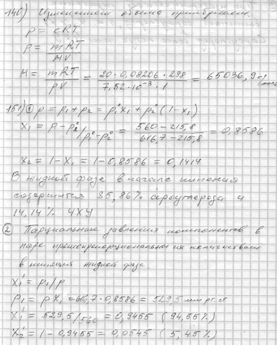

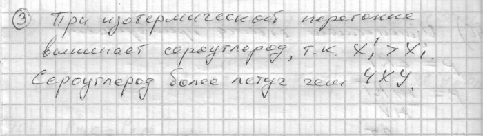

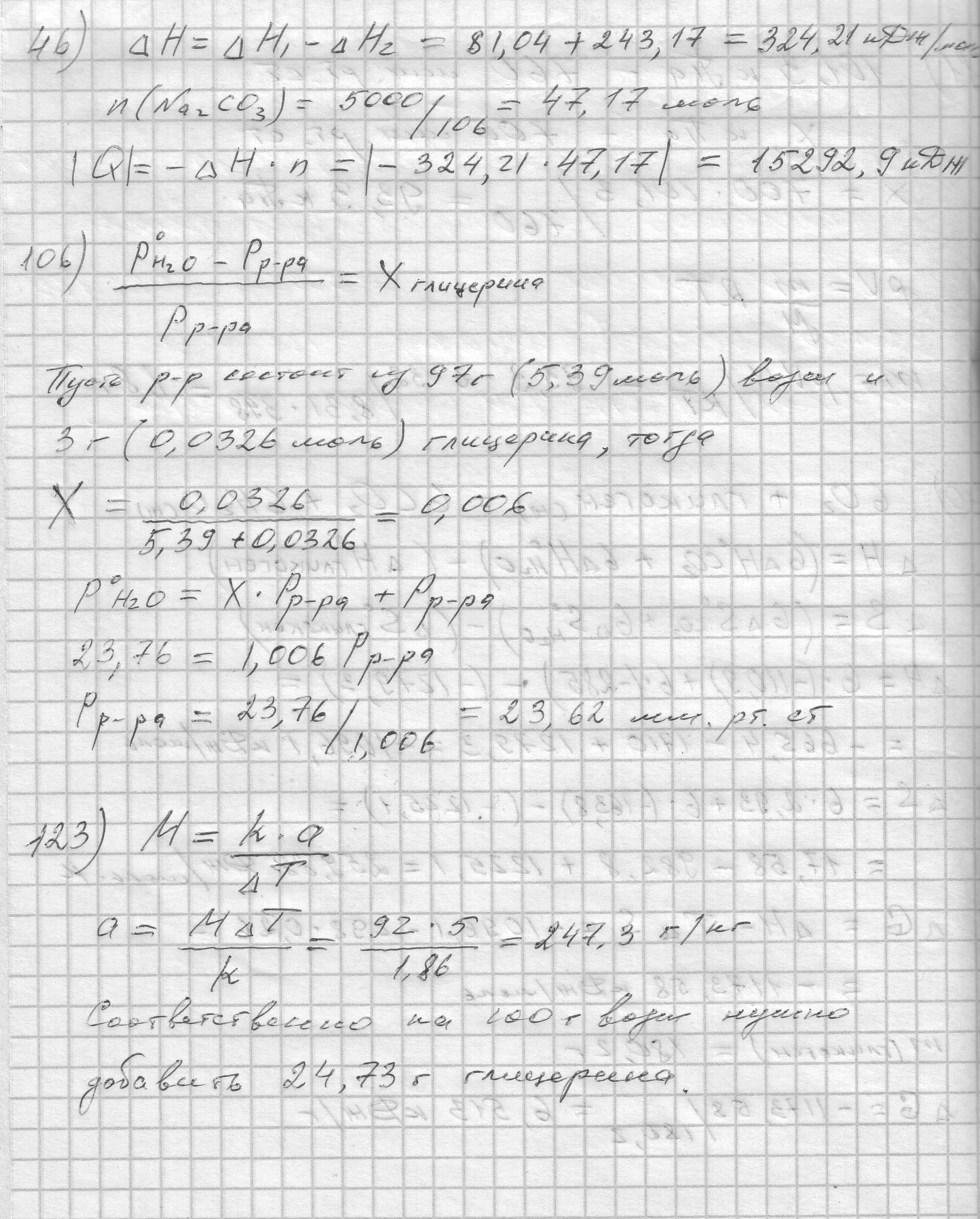

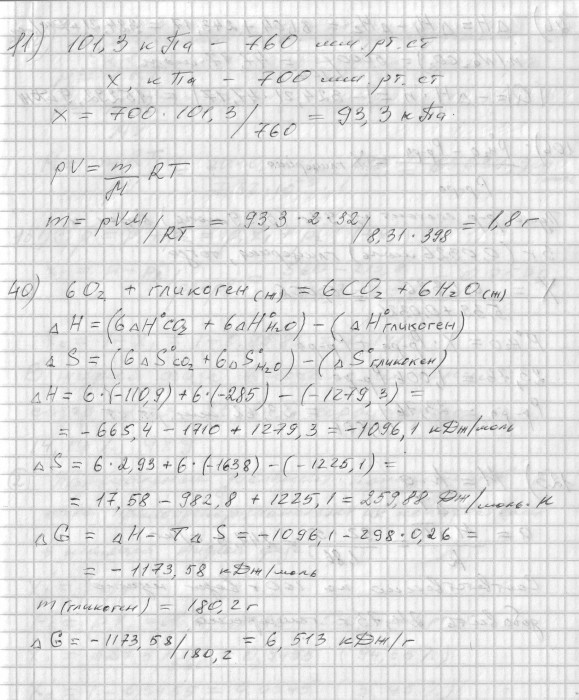

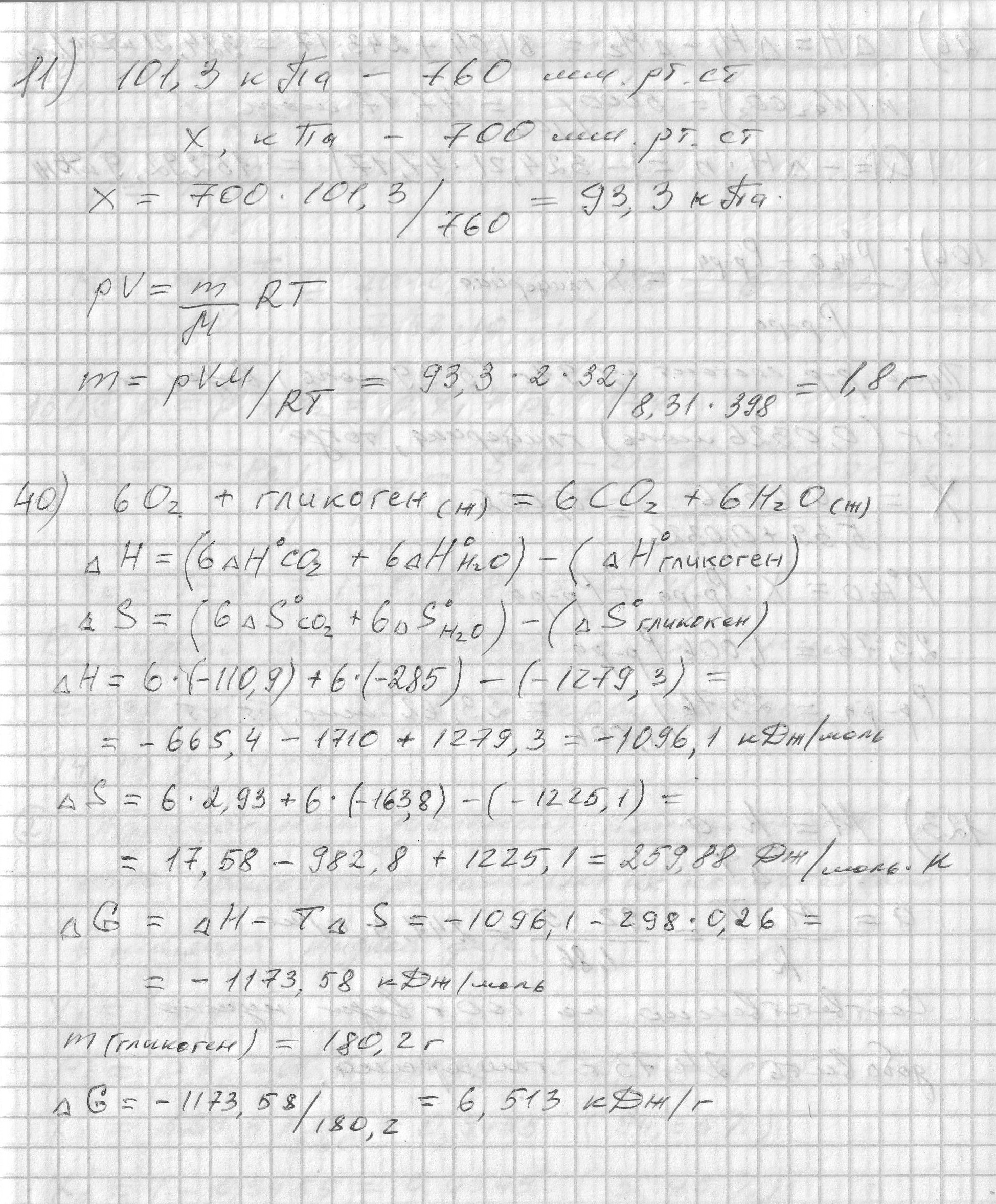

11. Определить массу кислорода, находящегося в колбе емкостью 2 л, при температуре 125 0С и давлении 700 мм.рт.ст.
40. Каково изменение свободной энергии при окислении гликогена в кДж/г: 6О2 + гликоген(ж) = 6СО2 + 6Н2О(ж)
при 298 К, если его молярная масса равна 180,2 г/моль, а теплоты и
энтропии образования следующие:
∆Н0обр(гликоген(ж)) = -1279,3 кДж/моль;
S0обр(гликоген(ж)) = -1225,1 Дж/(моль∙К);
∆Н0обр(СО2) =-110,9 кДж/моль;
S0обр(СО2) = 2,93 Дж/(моль∙К);
∆Н0обр(Н2О) =-285,0 кДж/моль;
S0обр( Н2О) = -163,8 Дж/(моль∙К).
46. Определить, сколько теплоты нужно затратить на разложение 5 кг Na2CO3, протекающее по уравнению Na2CO3 = Na2O + CO2, на основании следующих данных:
Na2CO3 + SiO2 (кварц) = Na2SiO3 + CO2, H1 = 81,04 кДж/моль; (1)
Na2O + SiO2 (кварц) = Na2SiO3, H2 = –243,17 кДж/моль. (2)
106.Вычислить давление пара 3% водного раствора глицерина (С3Н8О3), взятого при 25 0С. Давление пара воды при этой температуре равно 23,76 мм рт.ст.
123.Для предотвращения замерзания в зимнее время к водным растворам добавляют глицерин. Допустив, что закон Рауля применим к подобным растворам, вычислить, сколько г глицерина нужно прибавить к 100 г воды, чтобы раствор не замерзал до -5 0С. Криоскопическая постоянные воды равны 1,86 К∙кг/моль.
140. Раствор 20 г гемоглобина в 1 л воды имеет осмотическое давление 7,5210-3 атм при 25 С. Определить молярную массу гемоглобина (универсальная газовая постоянная R=0,08206 латм/(Кмоль)).

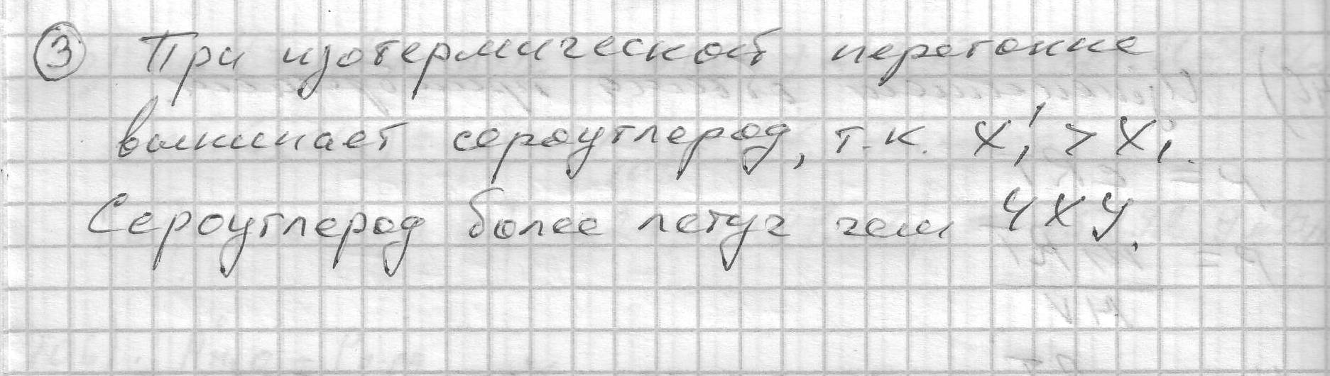

151.Сероуглерод и четыреххлористый углерод, неограниченно растворимые друг в друге жидкости, образуют смеси, близкие к идеальным. При 40 0С давление пара сероуглерода равно 616,7 мм рт. ст., а четыреххлористого углерода – 215,8 мм рт.ст. Вычислить: 1) состав смеси, которая кипит при 40 0С и давлении 560 мм рт. ст.; 2) состав пара, находящегося в равновесии с этой смесью; 3) как будет изменяться состав смеси при изотермической перегонке.
Заранее благодарен.
 Post subject: Re: РЕШАЕМ задачи по ФИЗИЧЕСКОЙ ХИМИИ
PostPosted: 27 Nov 2013 12:59
Заранее благодарен.
Контрольная для заочников?
PostPosted: 28 Nov 2013 06:27
Joined: 04 Aug 2010 16:29
Posts: 150
Location: Воронеж
Upsidesium, большое спасибо.
Да, контрольная для заочников.

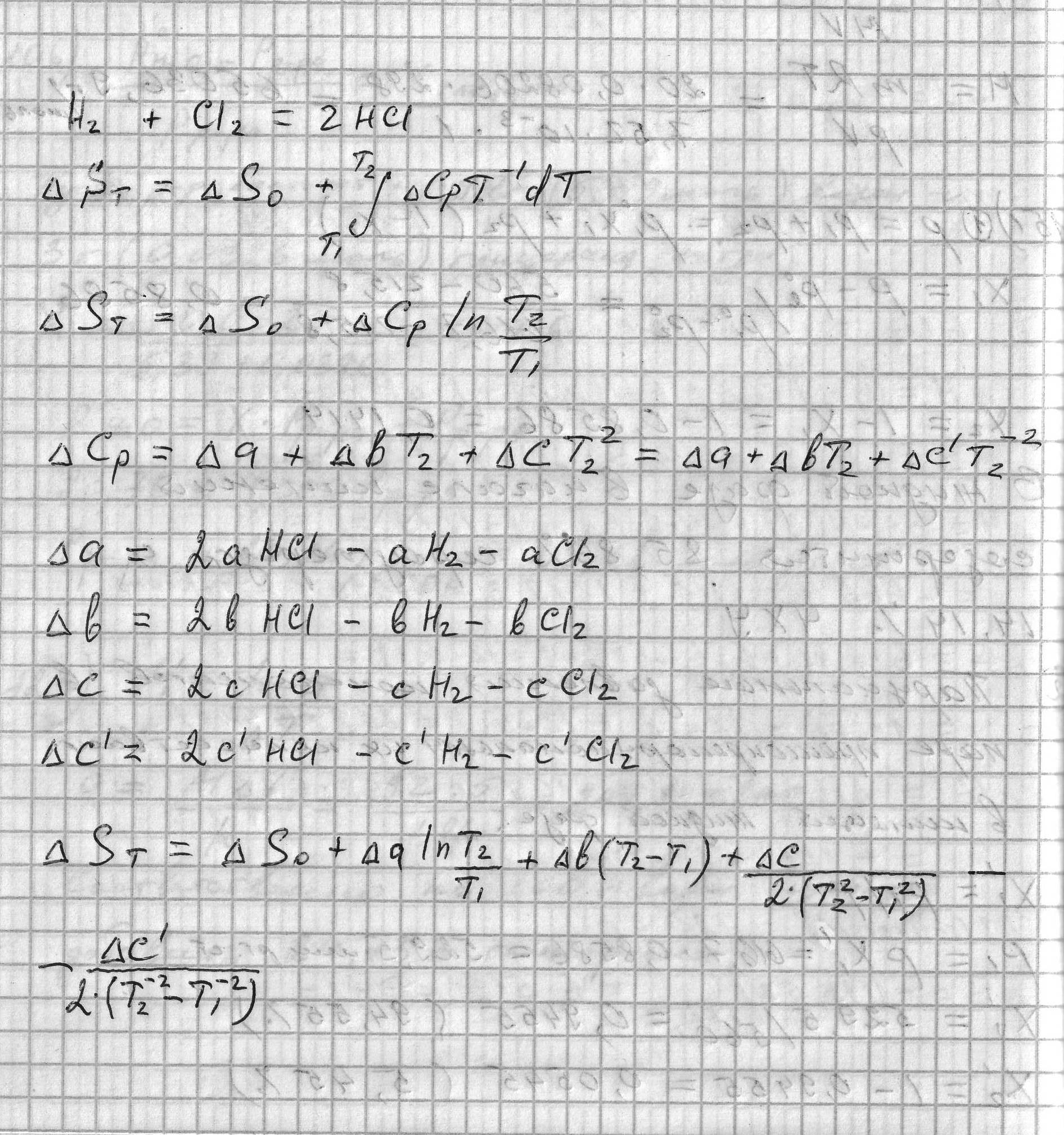

Газообразные хлор и водород при T=298К поступают в реактор, где при 973 К взаимодействуют по реакции Cl2+Н2=2HCl (г)
Определить изменение энтропии системы с момента поступления газов в реактор, если их объемный расход одинаков.
Я знаю, что для реакции
дельтаS = 2*S(HCl)-S(Cl2)-S(H2) (разница между энтропиями продукта реакции и исходных веществ)
дальше путаюсь в мыслях, подскажите, пожалуйста, ход задачи
PostPosted: 10 Jan 2014 21:29
teakkat wrote:
Газообразные хлор и водород при T=298 К поступают в реактор, где при 973 К взаимодействуют по реакции Cl2+Н2=2HCl (г)
Совершенно верно. С :delta: S0298 справились.
Не могу представить как можно заблудиться в дремучем лесу если от него давно одни пеньки остались. ;)
Карту Справочник в руки и вперед по тропе Кирхгофа. Идти прямо никуда не сворачивая.

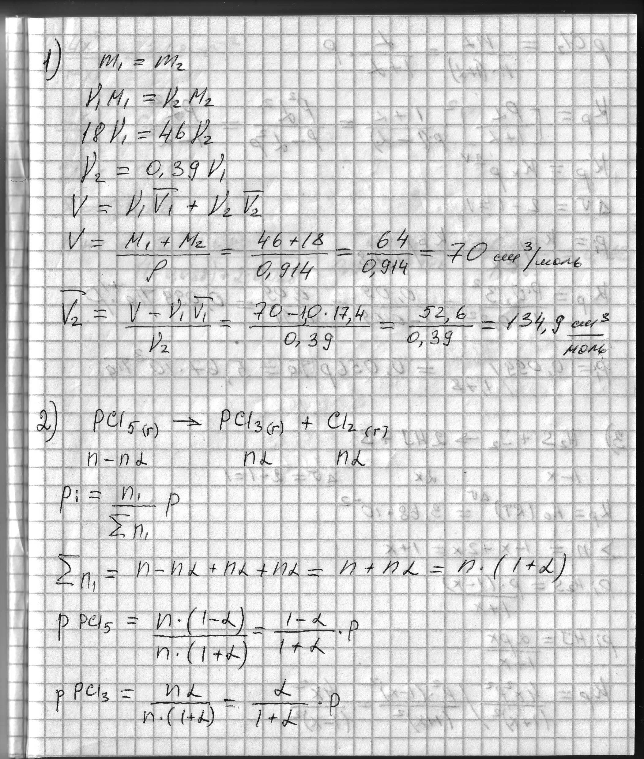

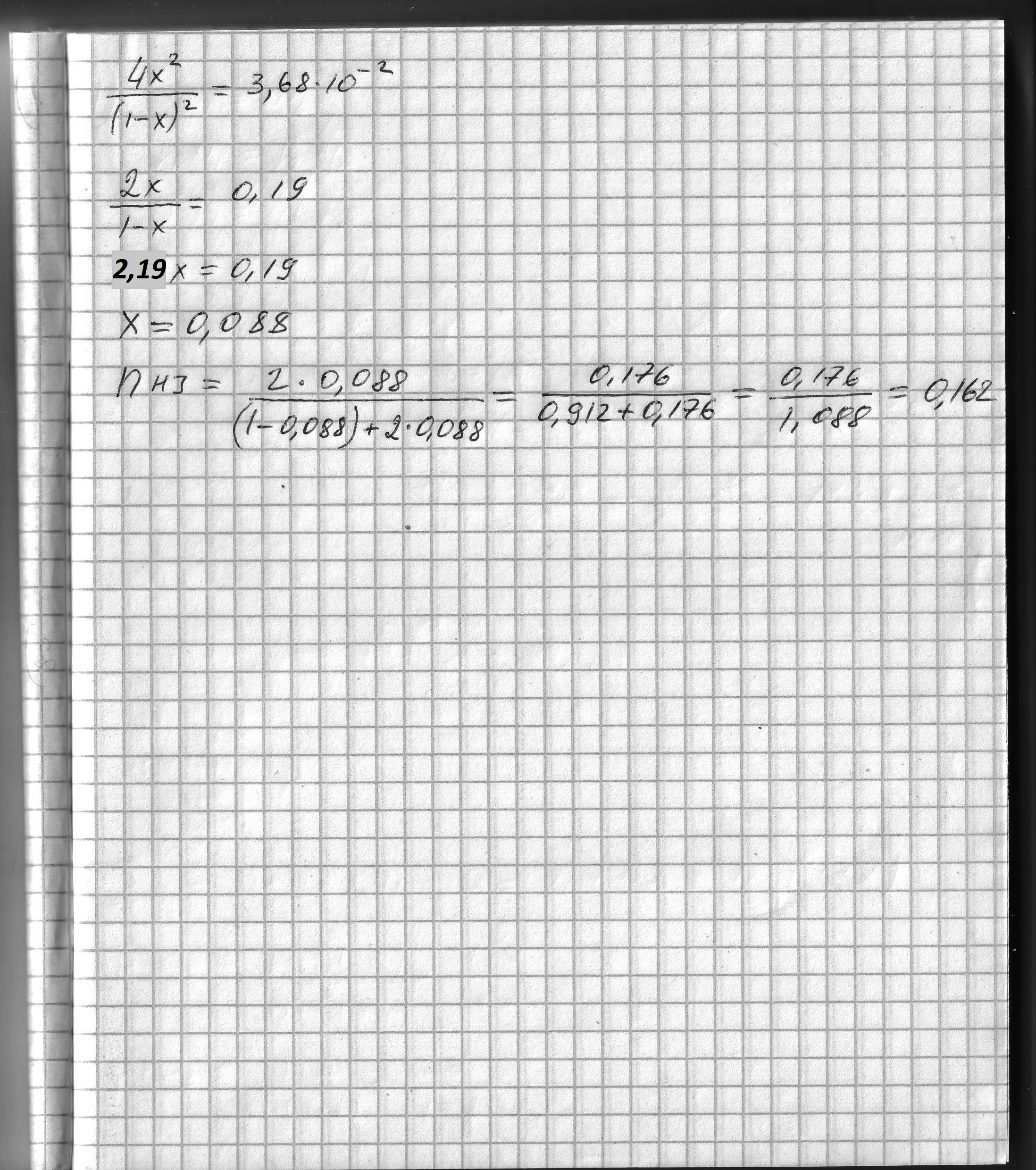

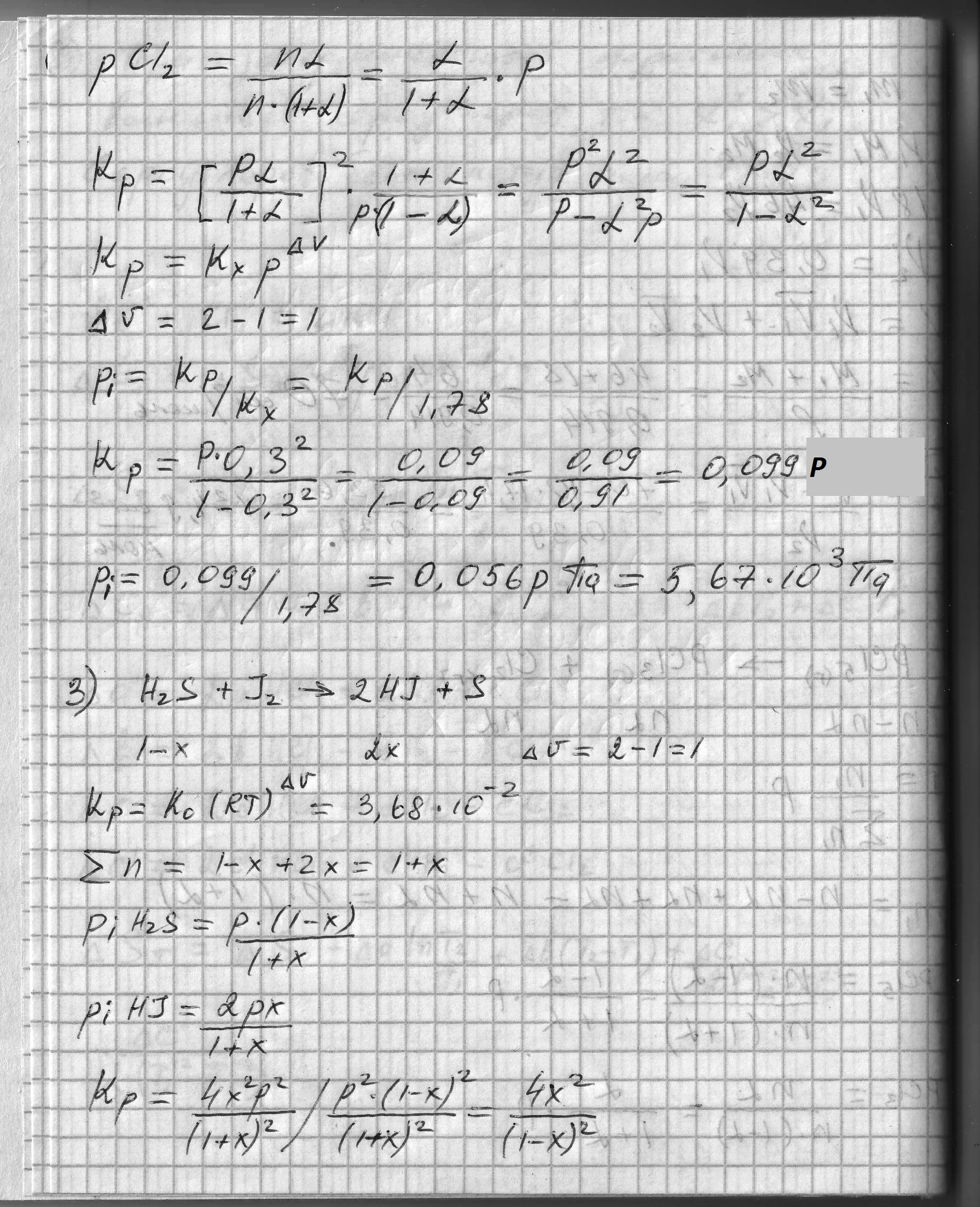

Помогите решить задачи.
1.Плотность 50% (по массе) раствора этанола в воде при 25°С равна 0.914 г∙см-3. Рассчитайте парциальный мольный объем этанола в этом растворе, если парциальный мольный объем воды равен 17.4 см3∙моль-1
2.При каком равновесном давлении должен находиться PCl5 при 250°С, чтобы степень его превращения в PCl5 и Cl2 составила 30%? Для реакции PCl5(газ) = PCl5(газ) + Cl2(газ) при 250°С K0=1,78.
3.K0 реакции H2S(газ) + I2(тв) ⇔ 2HI(газ) + S(тв) равна 1,33⋅10-5 при 60°С. Чему равна молярная доля HI в газовой фазе при 60°С и p = 1 атм
PostPosted: 15 Jan 2014 21:12
