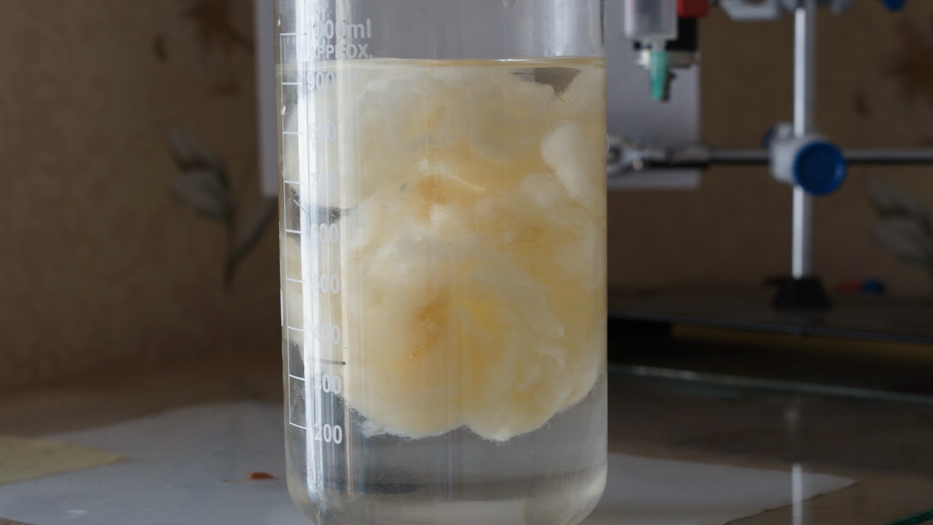

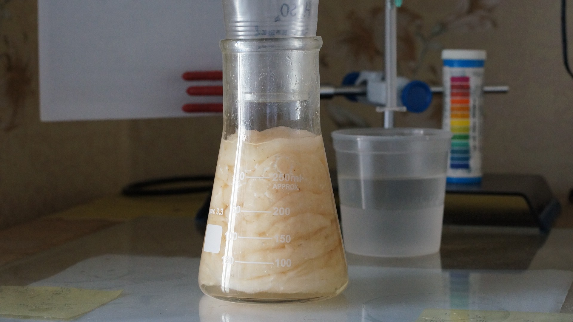

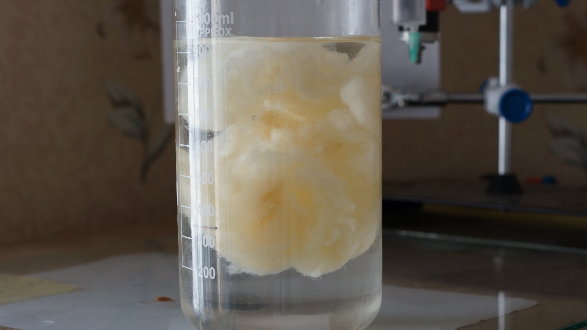

Я для собственных нужд получаю нитроклетчатку так (форма, растворимая в ацетоне, нитроэфирах):
1)
25 мл 70% азотной кислоты
55 мл 98% серной кислоты
смешиваются в плоскодонной колбе и охлаждаются до 10 градусов
2) 5 грамм гигроскопической ваты сушится сухим жаром плитки на сетчатом поддоне на протяжении 30 минут
3) вата равномерно распределяется стекляной палочкой по объему нитрующей смеси и оставляется на 4 часа при комнатной температуре
4) по истечении времени вата отжимается от смеси и тщательно промывается
- холодной водой
- горячей водой
- горячим 2% раствором карбоната натрия
- дважды водой с отжимом
- сушка при 70 гр
Выход - около 8-9 грамм
Кислотная смесь с 15 грамм ватных тампонов
Раскисление 2% содой (5гр нитроцеллюлозы)

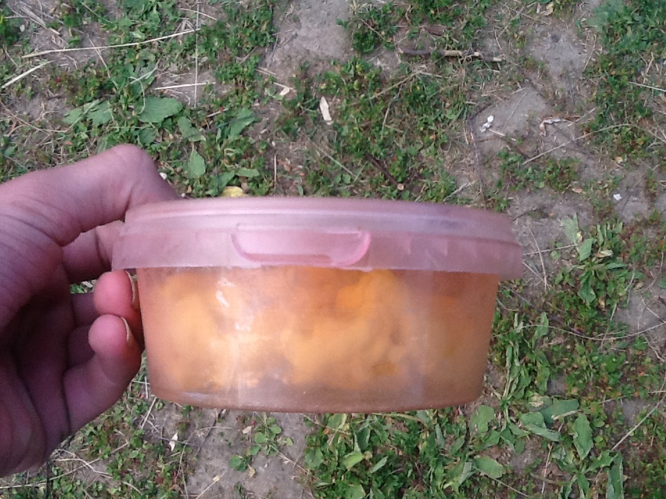

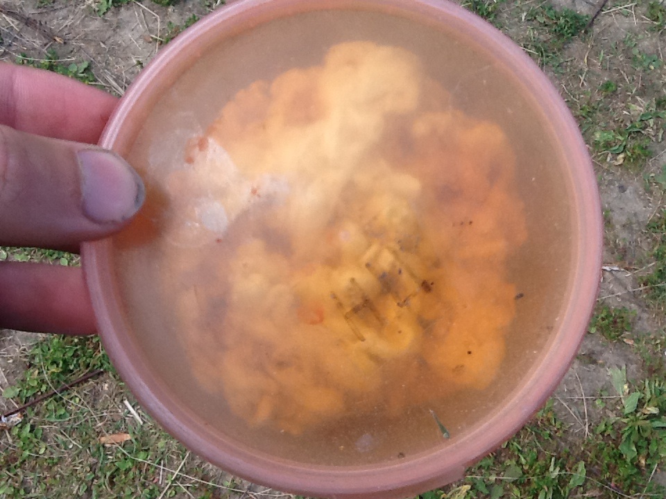

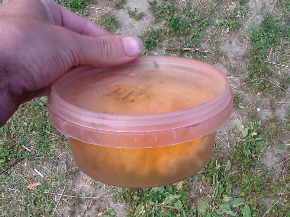

Нитроцеллюлоза. Та самая, про получение которой написал статью осенью того года. Изредка доставал из банки по кусочку, примерно с нового года от пироксилина начал замечать запах азотной кислоты (или диоксида азота). А вот с месяц назад обнаружил что атмосфера (не герметичной) банки стала каричневая. За это время три раза банку проветривал. И каждый раз оксид азота выделяется всё быстрее. До состояния, что на фото, банка простояла всего три дня после проветривания. А я до этого думал, что пироксилин стабилен как камень...

Пироксилин как раз ОЧЕНЬ нестабилен при хранении. Гораздо нестабильнее ТЭНа, ЭГДН и т.д. Вернее его можно стабилизировать, но для этого его нужно перемалывать, долго кипятить в содовом растворе и т.д.
П.С. Андрей, а попробуй его на улице в закрытой банке оставить. Интересно, загорится или нет?...

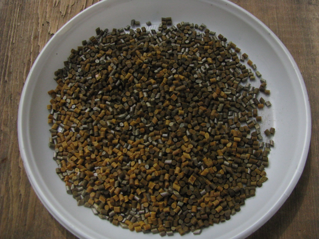

Пироксилин можно использовать в гальванопластике, если размеры могут иметь допуск:
Растворяется в ацетоне, до слабо вязкого состояния, добавляется медный порошок (делается гальванически, осаждается с большей плотностью, со слабого по меди раствора, садится губка, которая и есть мелкодисперсный горошек. Покрывается деталь таким лаком, при сушке лак дает усадку, и обнажает порошок, потом затяжка, наращивание нужной толщины, после прогревания деталь сама отваливается. Я использую бездымный порох. Хорошо работает как по электропроводной так и по не электропроводной основе, и не уступает графиту.

Кстати, охотничий порох стабилизируют камфорой.

Камфору добавляют для стабилизации горения (чтоб не детонил). А для улучшения хранения добавляют дифенилмочевину, дифениламин и т.д.
