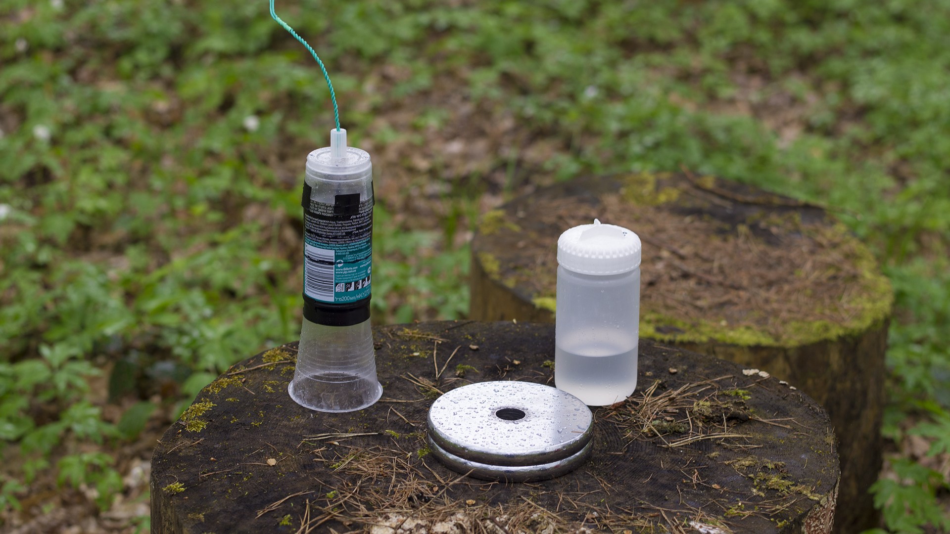

На днях провёл тест т.н. "ударного ядра". Недолго мудрствуя, в качестве корпуса был избран флакон от пенки для бритья "Джилетт", отличавшийся подходящим диаметром и прочным дном в форме полусферы. Немного пришлось повозиться с детонатором, крайне важна его центровка, поскольку плохо отцентрированный детонатор может вызвать смещение кумулятивной струи в стороны и даже её разрушение в этапе формирования. Мишенью были два блина от гантели, которые после эксперимента собирались эксплуатироваться по предыдущему назначению.
Модуль был собран в глухом лесу на удачно срезанном пне. В качестве ВВ было использовано 100мл очищенного ЭГДН. Постоянно моросил мелкий дождь и я в очередной раз обрадовался отказу от всяческих фитилей, которые малопредсказуемы, опасны и давят на психику внезапностью. После центровки детонатора и установки модуля была включена камера и все разошлись по периметру.

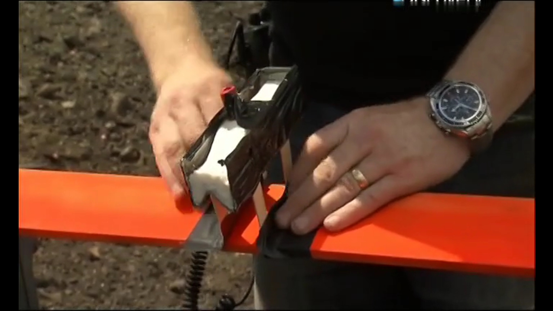

Опыт с кумулятивным эффектом в одной из серий Разрушителей мифов (Flying Guillotine), где они экспериментируют с С-4.
Кумулятивный эффект.avi [7.72 MiB]

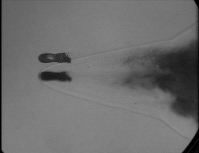

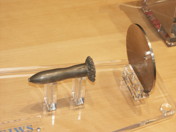

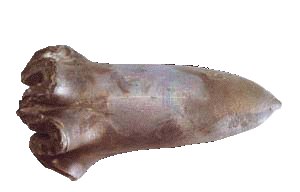

И несколько фото УЯ:
а) пойманный неразрушенный образец
б) в полёте

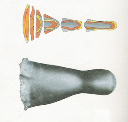

в) этапы формирования

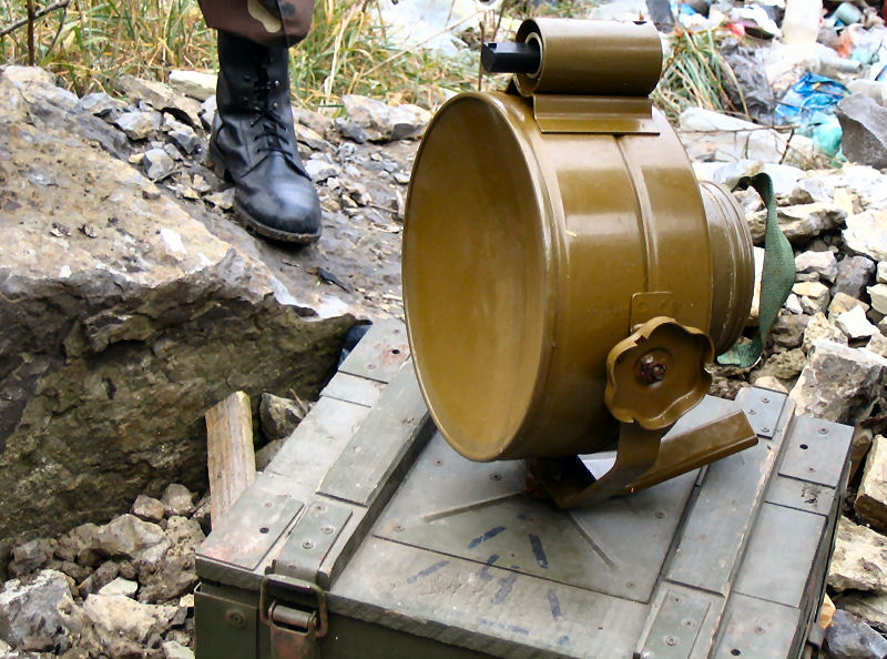

Чтобы не питать иллюзий о сверхсвойствах кумулятивных боеприпасов использующих принцип ударного ядра, можно как пример привести ТТХ серийной противобортовой мины ТМ-83:
Масса....................................................................... 28.1 кг
Масса заряда ВВ (ТГ 40/60).................................. 9.6 кг
Габариты................................................................ 45.5х37.7х44 см
Дальность поражения цели.................................. от 5 до 50 метров
Бронепробиваемость............................................ 100мм
Диаметр пробоины................................................ 80мм

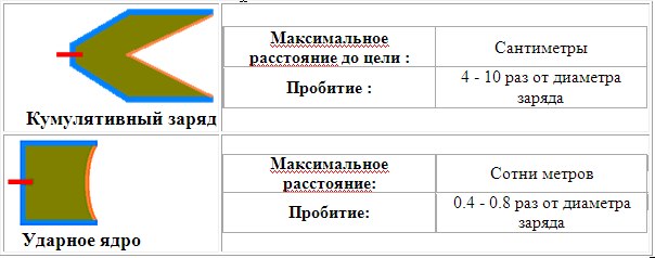

Вот ещё интересный материал, переводил с разных англоязычных статей:
На первый взгляд заряд ударного ядра выглядит как бомба, но это не бомба.
Это пушка.
Заряд состоит из корпуса, взрывчатых веществ и металлической облицовки в торце.
При взрыве ВВ, возникает компактный осколок, напоминающий снаряд.
Скорость осколка: 1500 - 3000 м/сек.
Проникающая способность для брони - около половины диаметра облицовки.
Ударные ядра, оптимизированные против различных целей
При разных углах облицовки изменяется форма вылетающего песта. Чем острее угол, тем компактнее осколок в сечении.
Проникновение: вытянутые, обтекаемая форма
Используют против броневой стали, бронетехники.
Задача: пробить броню, насколько это возможно.
Снос: полусферическая форма
Используют против бетонных укреплений, зданий, мостов.
Задача: сделать большую дыру или уничтожить цель, вся кинетическая энергия ядра поглощается мишенью.

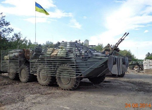

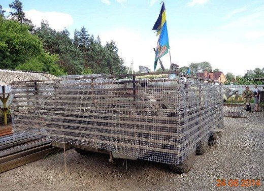

Сетка для защиты брони от кумулятивных снарядов
снаряд срабатывает преждевременно.

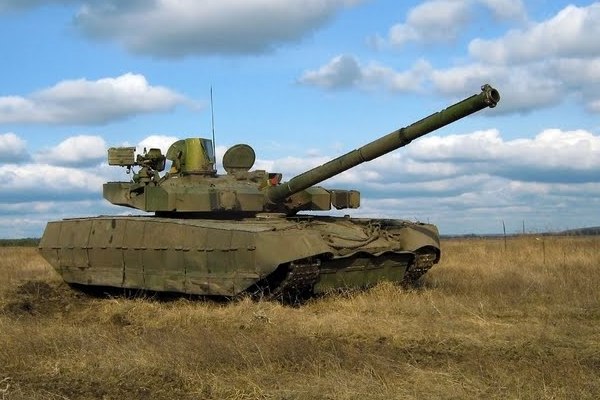

Это т.н. пассивная защита. Есть еще и активная защита брони, когда сверху брони устанавливают металлические пластины, под которыми расположены заряды ВВ, которые взрываясь в момент попадания снаряда, отклоняют и рассеивают кумулятивную струю.
File comment: Оплот

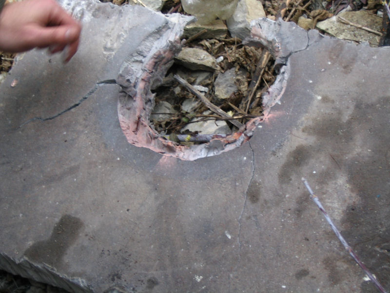

Насколько это правда - не знаю, т.к. офицерам-инструкторам далеко не всегда можно верить (иногда они говорят откровенную ерунду), но один капитан рассказывал, что был проведен эмпирический эксперимент: заряды равной массы, разной формы и на разном расстоянии от броневой плиты.
Просто заряд в форме цилиндра почти не причинил повреждений. Заряд с кумулятивной выемкой, помещенный на металл, причинил небольшие повреждения. Максимальными были повреждения от заряда с кумулятивной выемкой на ножках (т.е. заряд был установлен на некотором расстоянии от металла).
