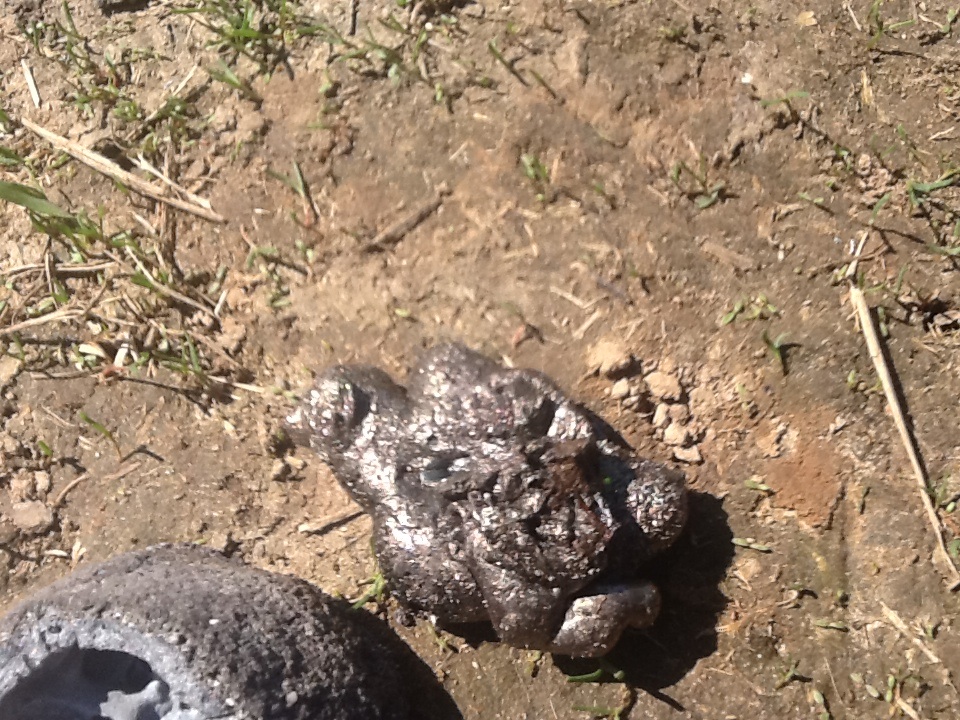

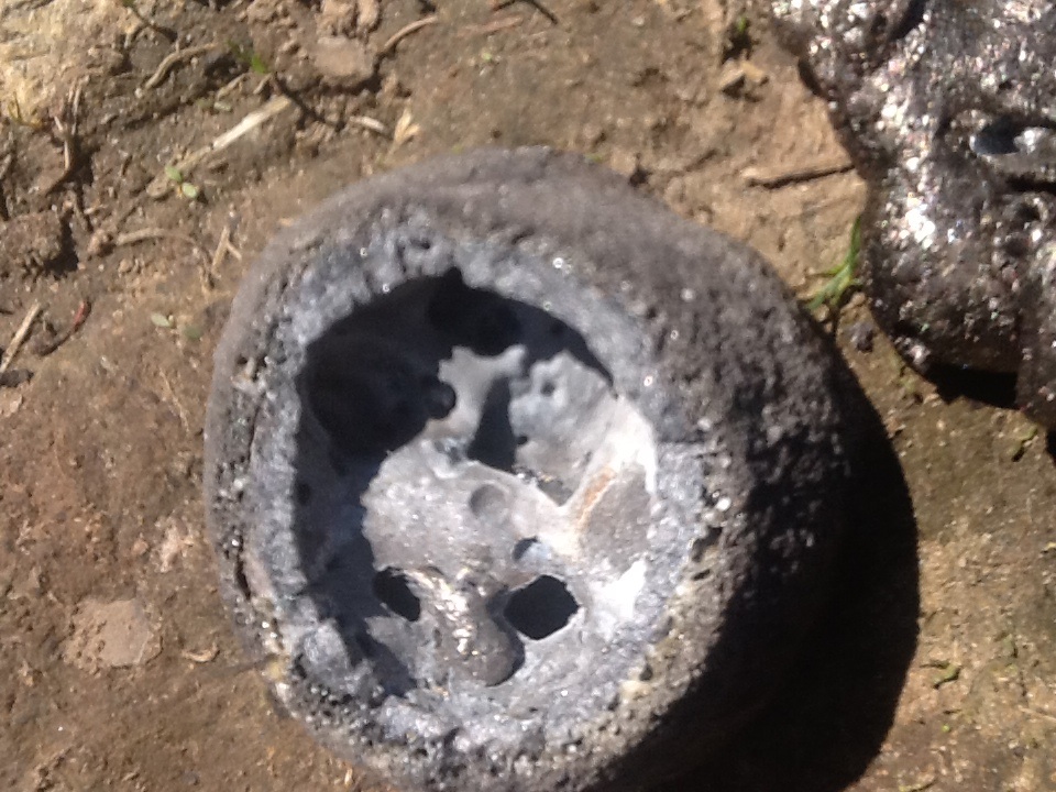

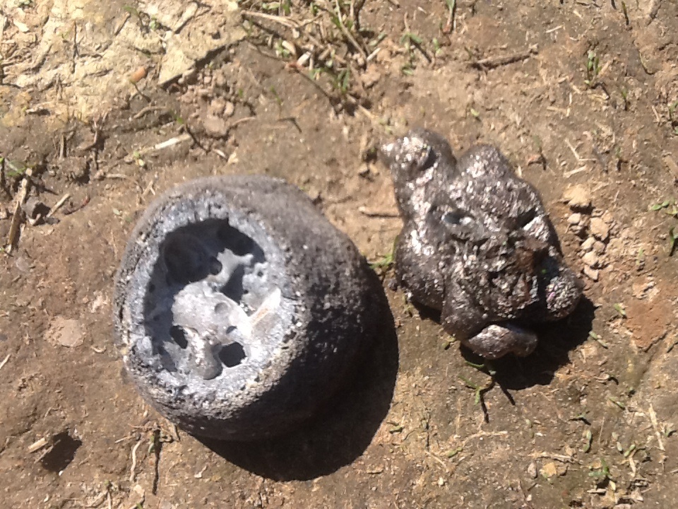

Провёл скгодня на занятии опыт алюминотермии. Использовал: 40 грамм порошка алюминия из алюминиевых банок и 150 грамм окиси железа (часть - измельчённый кусочек железной руды, который я откопал из глины, не много окалины, и основная часть (более 100 грамм) сурик жеелезный марка К). Запал - смесь 1 грамм алюминиевой пудры и 1,5 грамма нитрата натрия.
Смесь сгорела довольно спокойно, вскоре после сгорания шлак в тигле застыл,
В конце видео я ошибся - сказал, что алюмосиликатный шлак уже застыл. Надо было сказать алюмооксидный. Потом тигель был перевёрнут, и из него вытекла некая "лепёшка", которая, как в последствии оказалось, была железом.

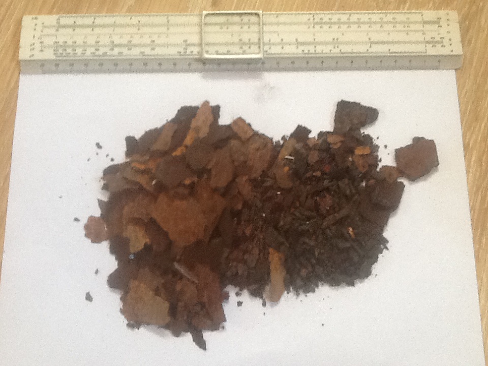

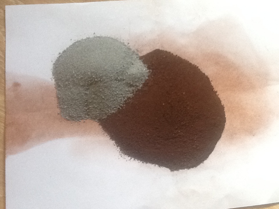

PostPosted: 13 May 2014 13:16

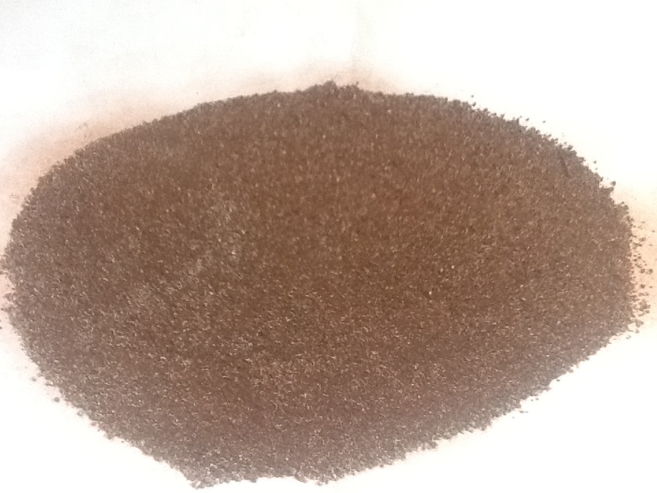

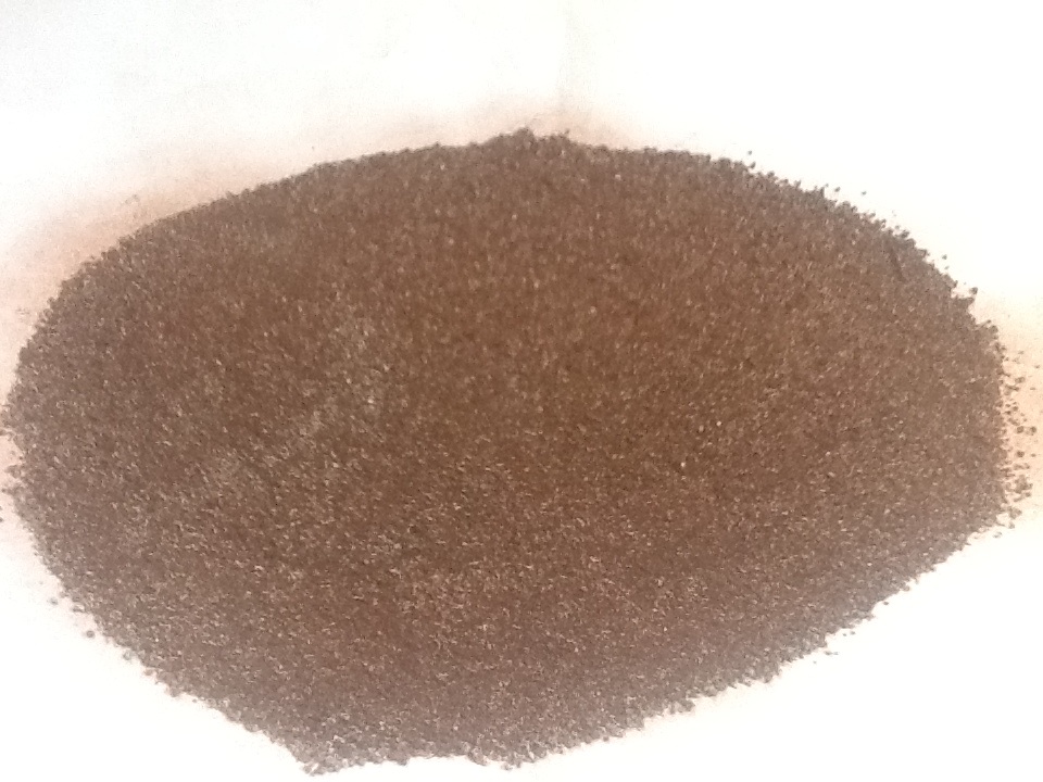

Провёл горение термита. В качестве оксида железа использовал ржавчину (соскрёб со старых железяк). Ржавчину истолок в ступке на столько, на сколько это было возможно без излишних усилий, так что порошок получился грубоват, но это не беда, когда масса термита большая, это даже хорошо. Взвесил. Окисида железа получилось 180 грамм, отвесил 60 грамм порошка алюминия (алюминий должно быть с некоторым избытком, так как ржавчина это не чистый оксид железа).
Оба компонента смешал.

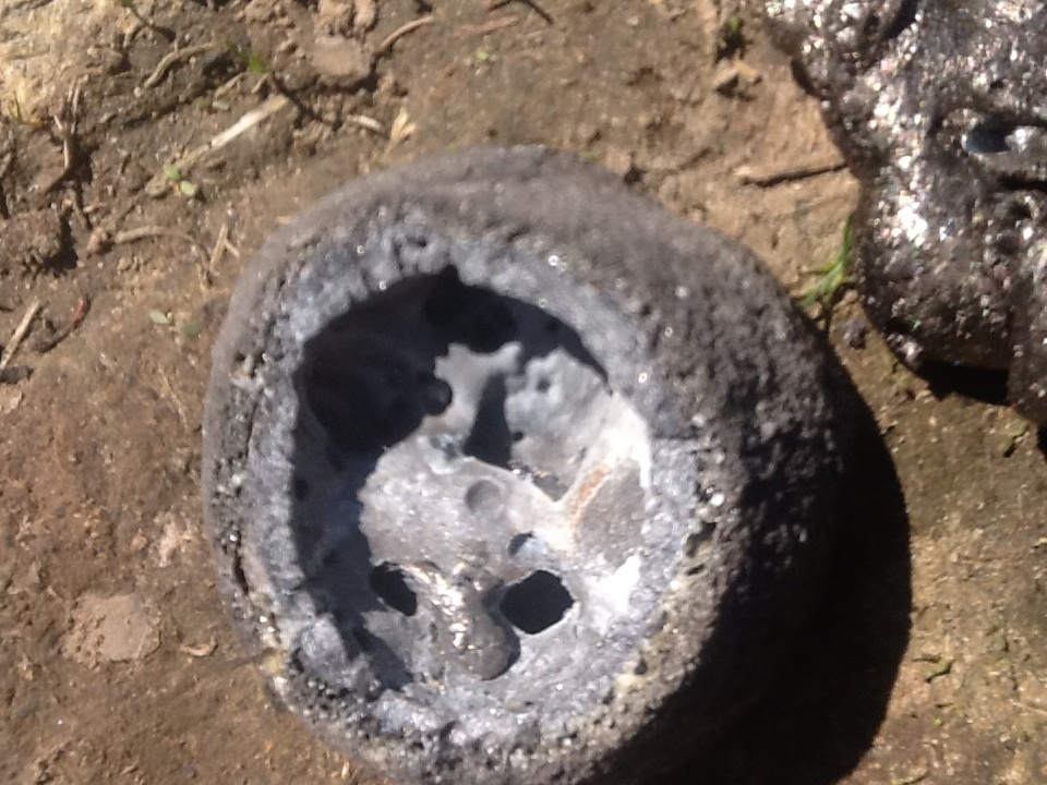

Пересыпал готовую термитную смесь в самодельный глиняный тигель. Сделал запал. Установил камеру.
В планах было: подождать пока термит прогорит, убедиться, что шлак алюминия застыл, и перевернуть тигель над миской с песком, железо должно было вылиться.
Однако в планы не входило то, что тигель не выдержит (ранее у меня трескались тигли от термитных смесей, но никогда не лопались на осколки). Тигель лопнул и железо с оксидом алюминия начали выливаться на землю, трава в ту же секунду вспыхнула с хлопком, подобным водороду.
В связи с внеплановыми обстоятельствами, пришлось взять камеру в руки и снимать уже с рук (иначе было бы видно не слишком многое). Однако это несколько испортило видео: пришлось уходить от термитного дыма, в котором летело множество воздушных хлопьев термитного пепла.
По окончании горения оказалось, что тигель весь в трещинках, и расколотить его на осколки оказалось делом очень лёгким. В целом, как мне кажется, хоть и не всё получилось, как хотел, но опыт удался.
