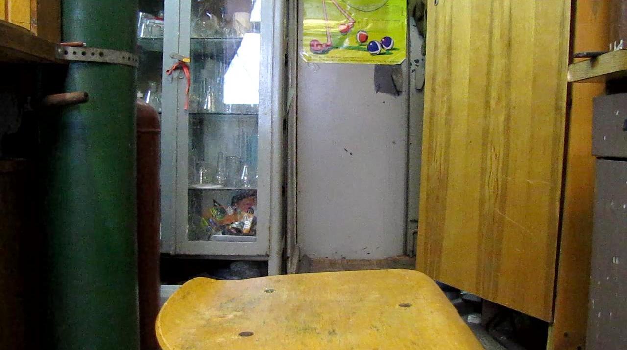

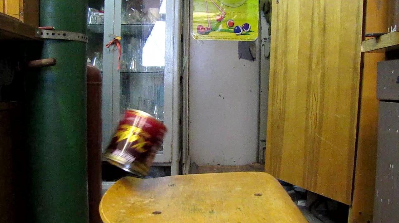

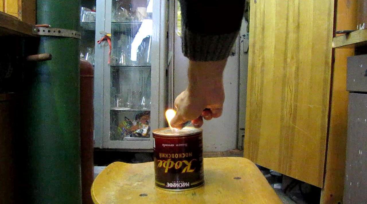

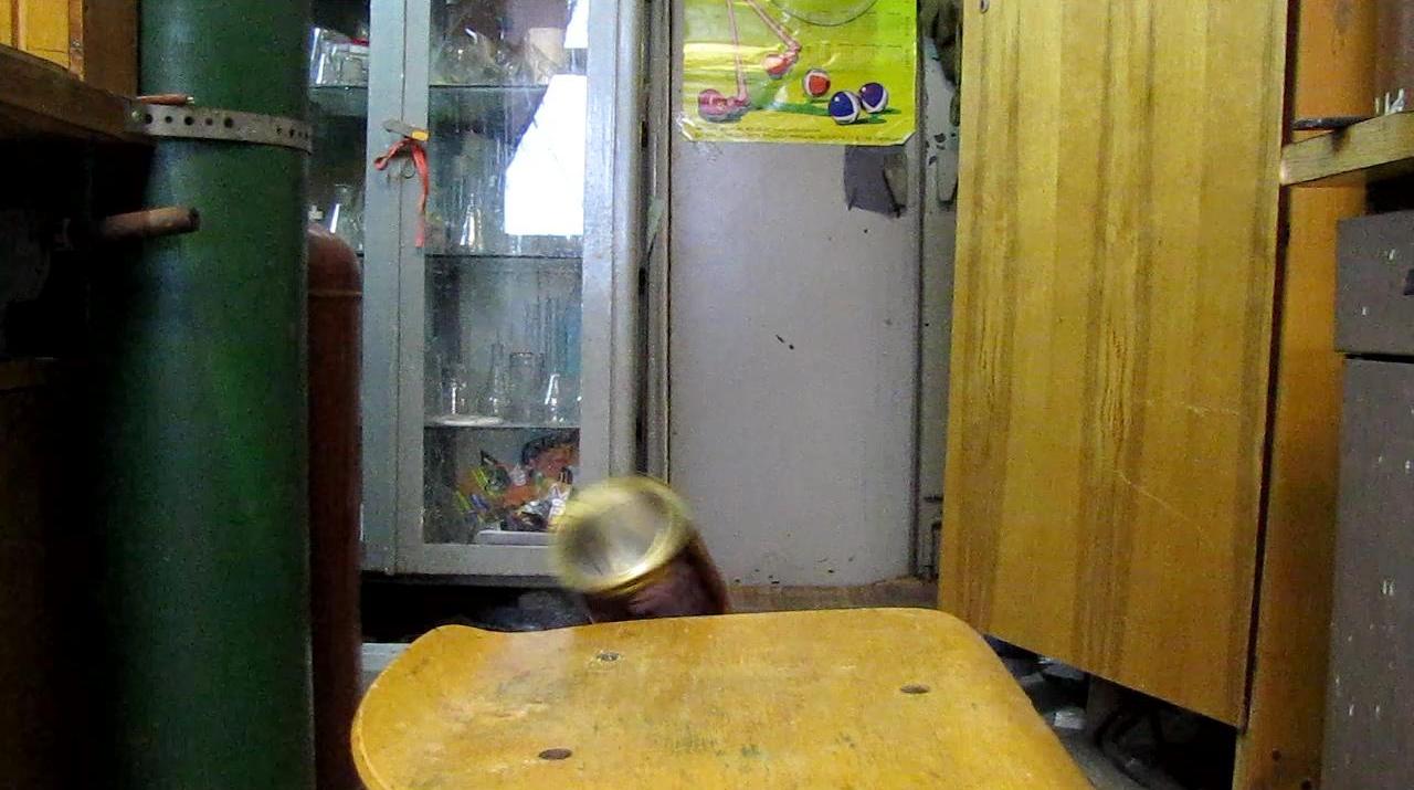

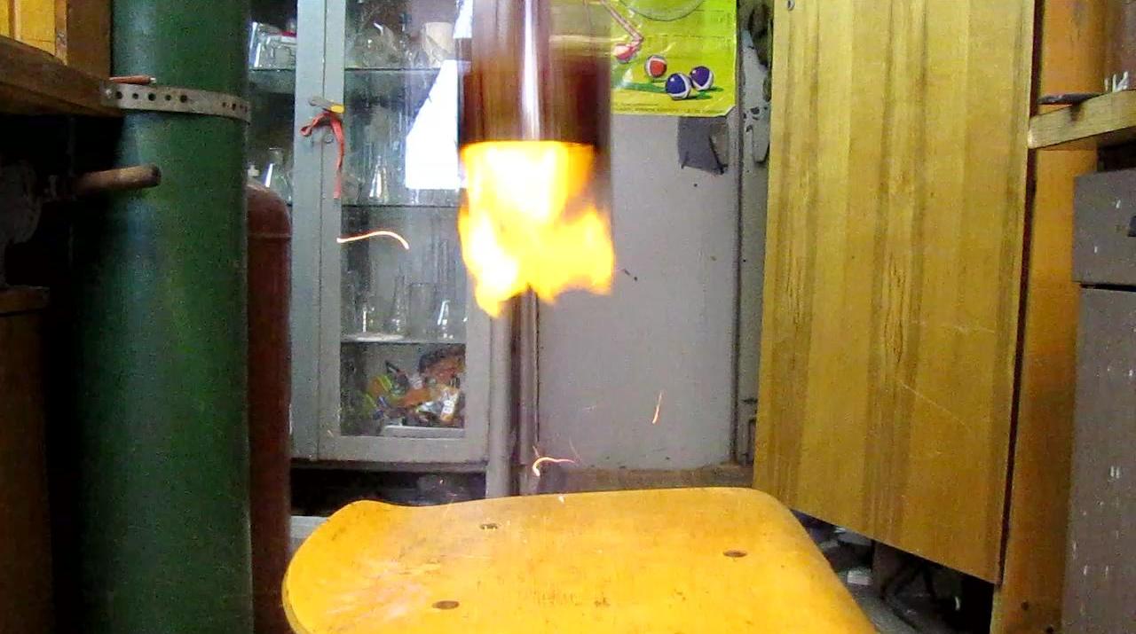

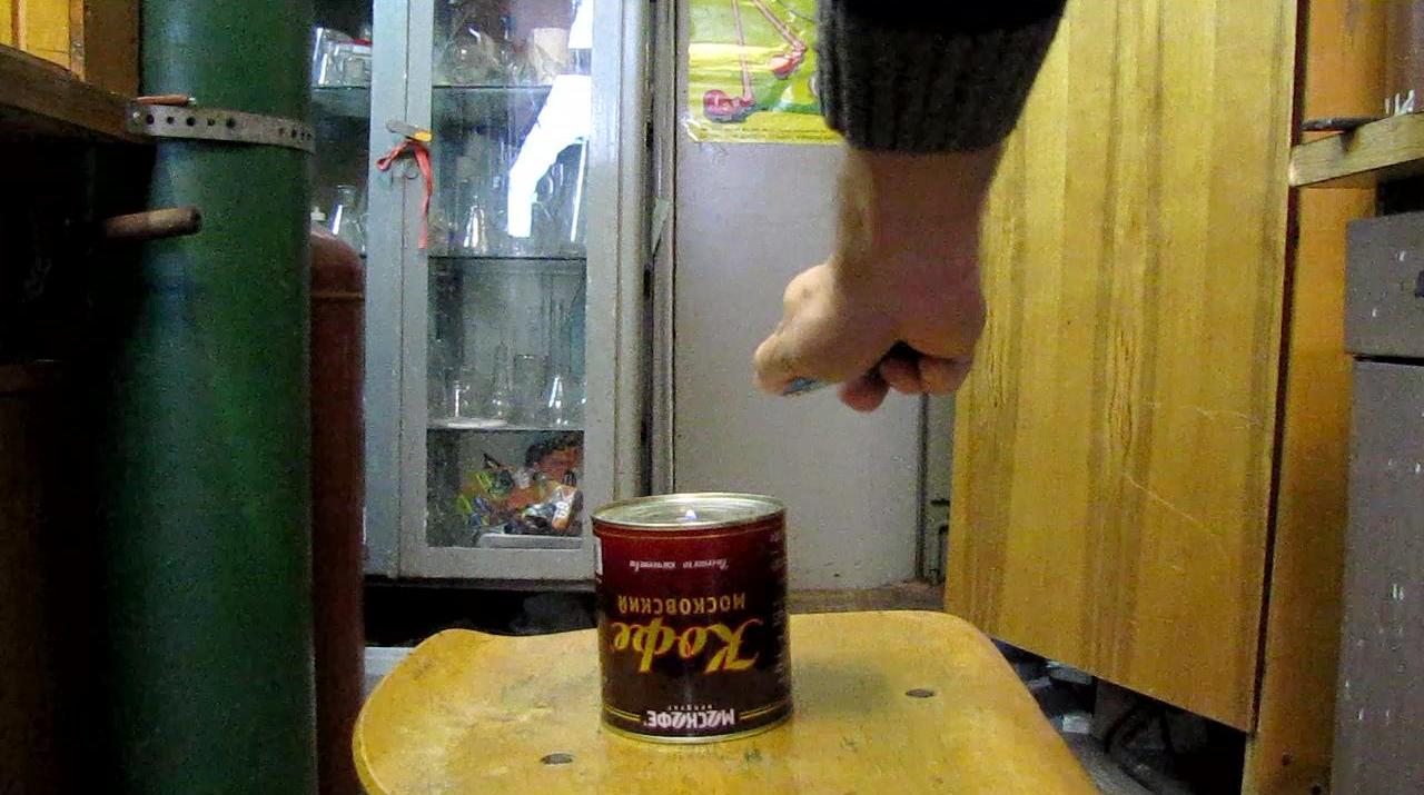

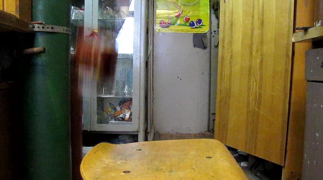

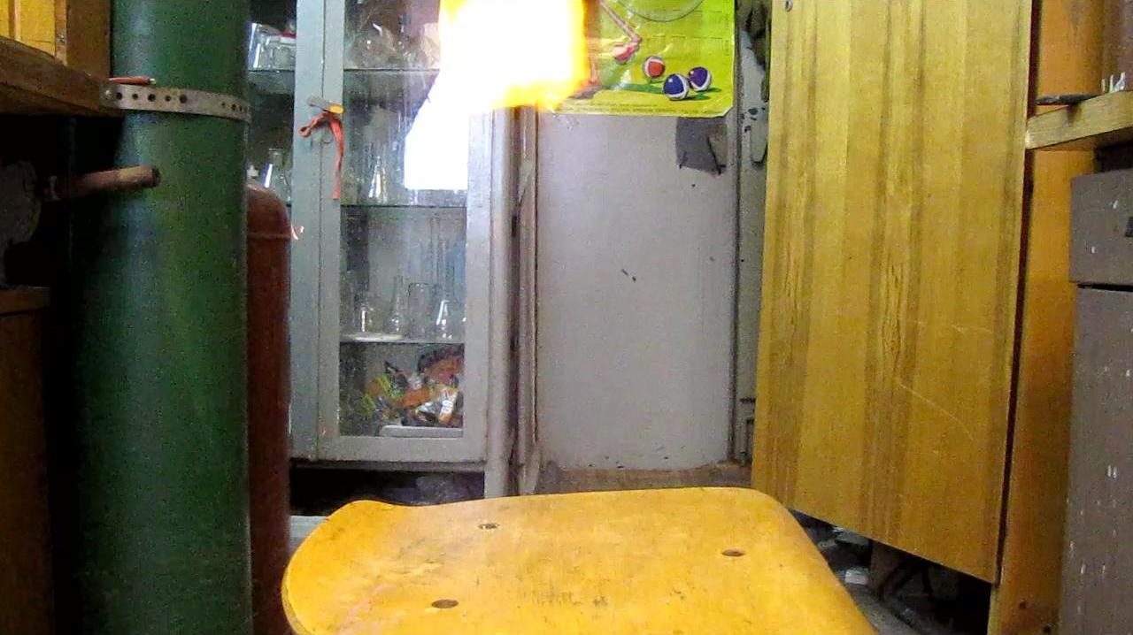

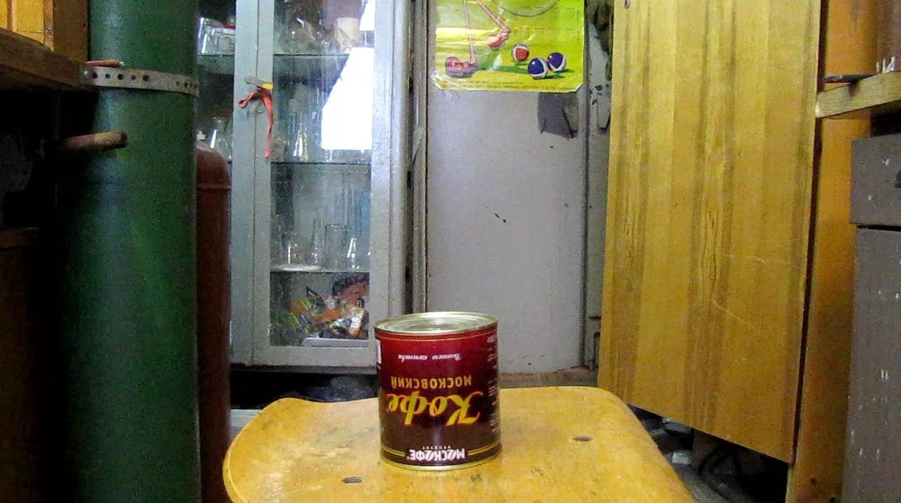

Суть эксперимента очень проста. Берут высокую жестяную банку (например, из-под кофе или консервов), перевернутую вверх дном. В дне банки делают небольшое отверстие, которое закрывают капелькой клея "момент" (или другим удобным способом). Банку наполняют водородом, после чего отверстие прочищают, удаляя клей с помощью спички, водород поджигают. Сначала водород горит бесшумно, небольшим почти незаметным огоньком, потом начинается слабое гудение, которое постепенно усиливается и становится более высоким (гудение напоминает самолет или значительно усиленное жужжание насекомого). Потом неожиданно происходит взрыв. Банка подлетает вверх, на видео заметна желтая вспышка. Водород легче воздуха, поэтому он вытекает вверх через отверстие, а на его место в банку попадает воздух. Образуется смесь водорода и воздуха со все большим содержанием кислорода. Когда концентрация кислорода в банке достигает определенного предела, происходит взрыв гремучей смеси. Мы использовали полулитровую банку из-под кофе. Эксперимент занял приблизительно минуту, банка подлетела примерно на метр. В предыдущих экспериментах мы использовали двухлитровую бутылку из полиэтилентерефталата со срезанным верхом, бутылка с силой врезалась в потолок ([ Ссылка ]. Такая разница, видимо, объясняется большим объемом и меньшей массой бутылки. |

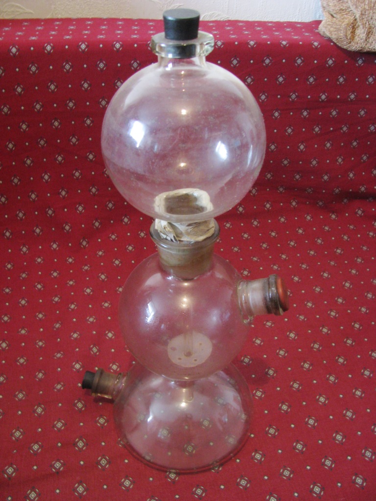

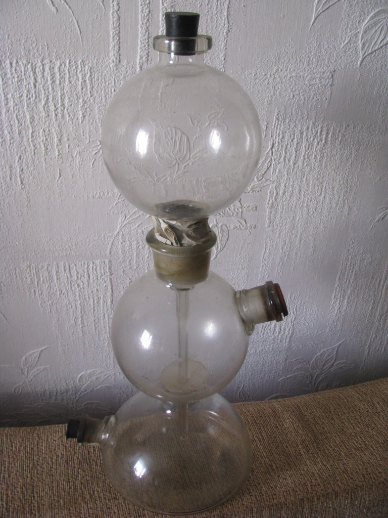

Подготовьте чистую жестяную банку емкостью 0.5 л (лучше узкую). Сделайте в ее дне шилом отверстие. Банку поставьте на стол вверх дном, закройте отверстие кусочком спички, заполните сосуд водородом из аппарата Киппа. Водород следует пропускать 5-7 мин., чтобы в банке не осталось воздуха.
Заполнив банку, извлеките кусочек спички из отверстия в дне банки и подожгите водород, который выходит из отверстия, с помощью свечи, прикрепленной к проволоке. Не следует делать это спичкой, потому что иногда при недостаточном пропускании водорода может произойти сразу взрыв. Перед поджиганием водорода отставьте подальше аппарат Киппа. Сначала водород горит спокойно, но через несколько минут пламя его уменьшается и происходит взрыв, банка улетает вверх. Водород, который сгорает, вытесняется воздухом. Когда между водородом и кислородом воздуха в банке устанавливается определенное соотношение (2 : 1), смесь взрывается [1]. _______________________ 1 Смесь водорода и кислорода (воздуха) взрывается в широком диапазоне концентраций. Соотношение H2 : O2 (2 : 1) соответствует стехиометрической смеси, которая взрывается с максимальной силой. |

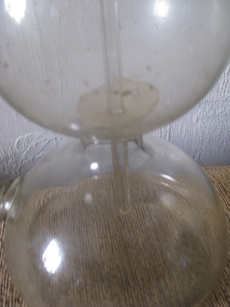

![]() Аппарат Киппа |
