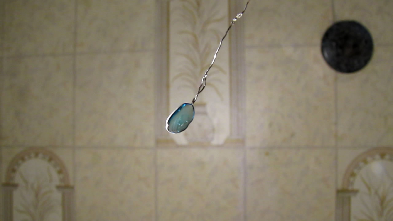

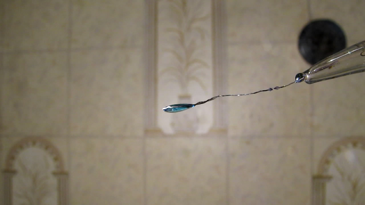

![]() Перлы буры: кобальт Borax bead tests: cobalt |

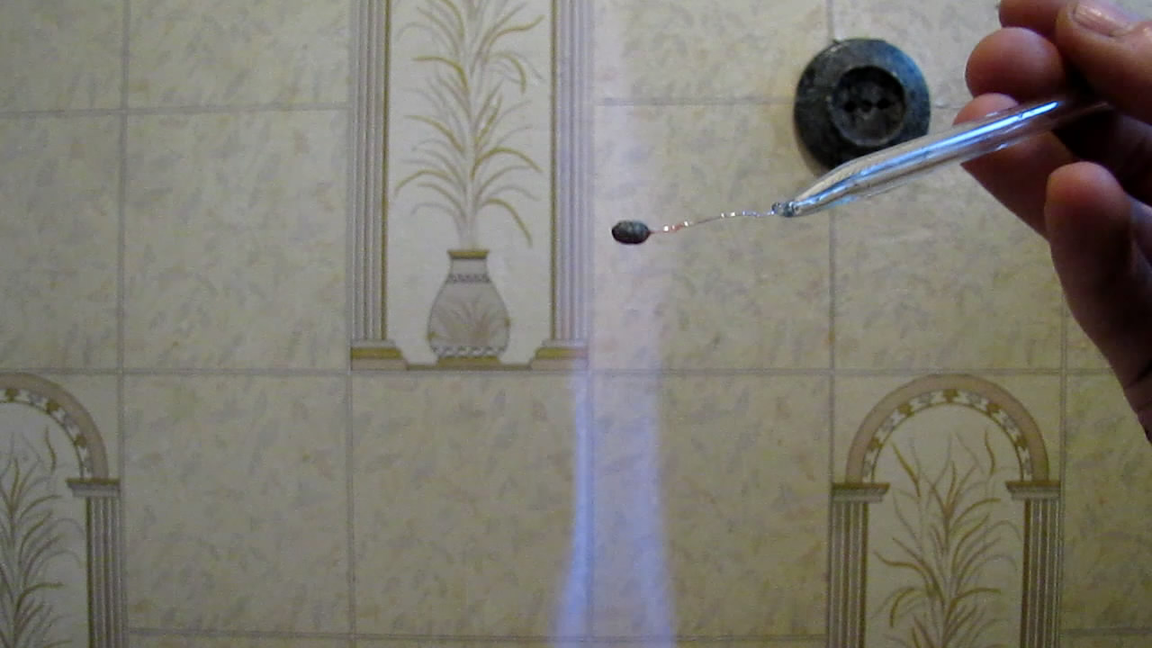

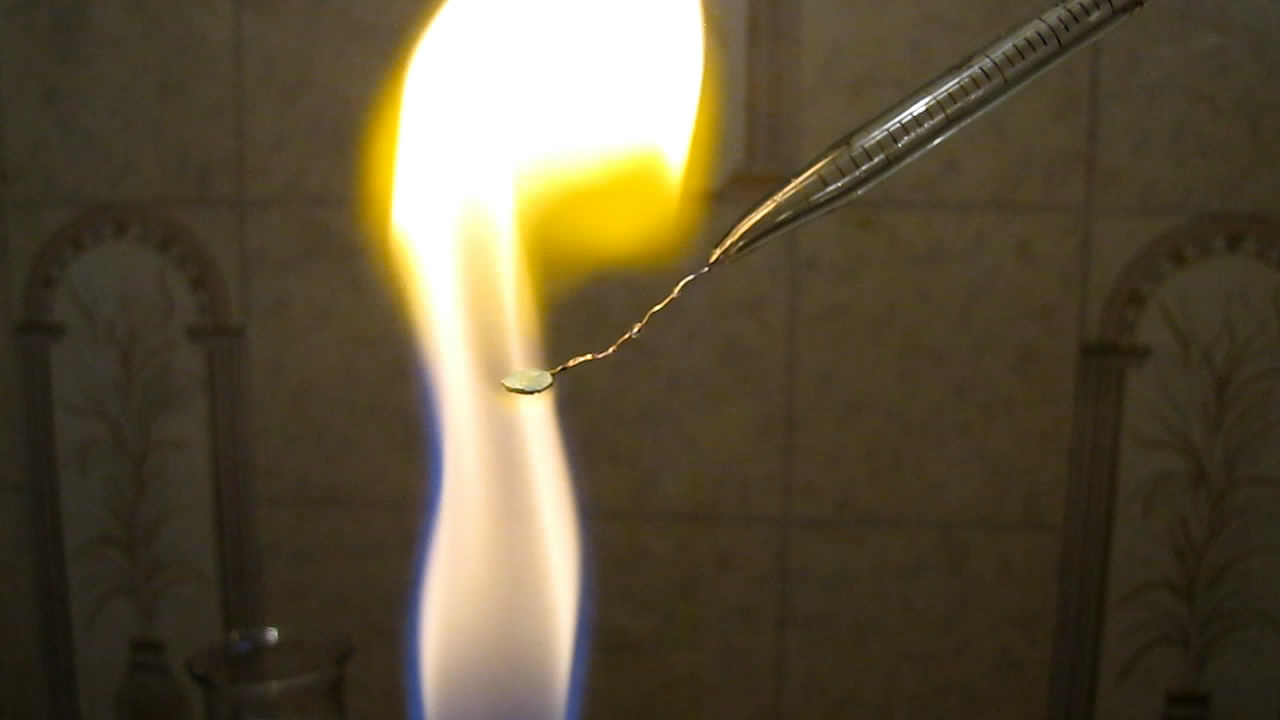

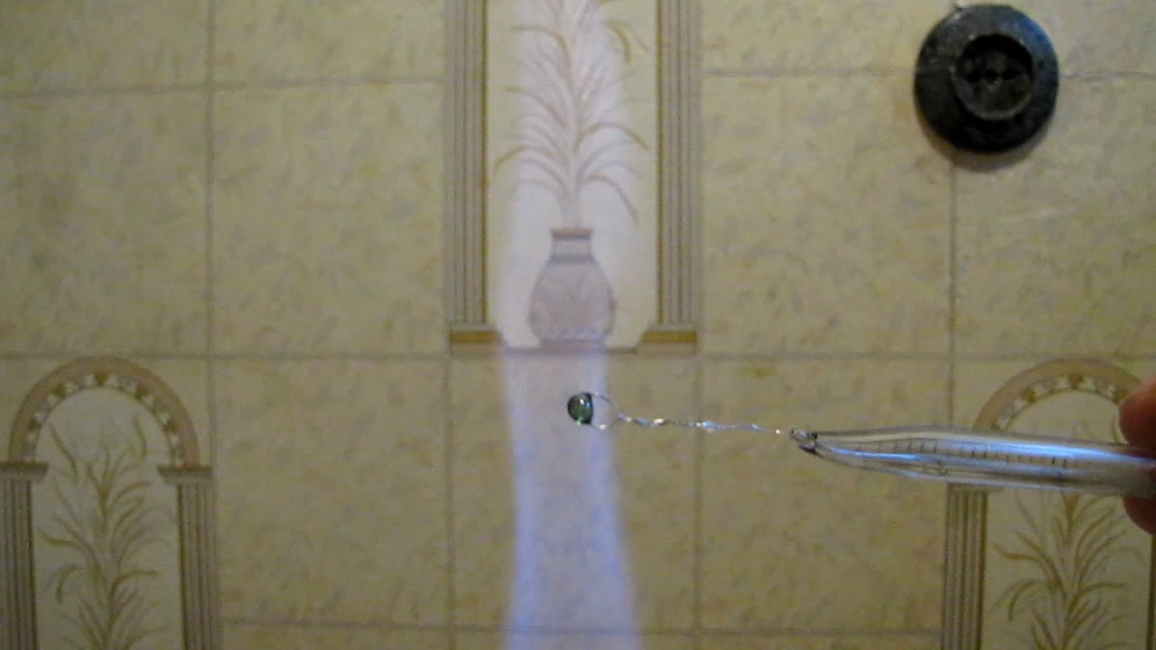

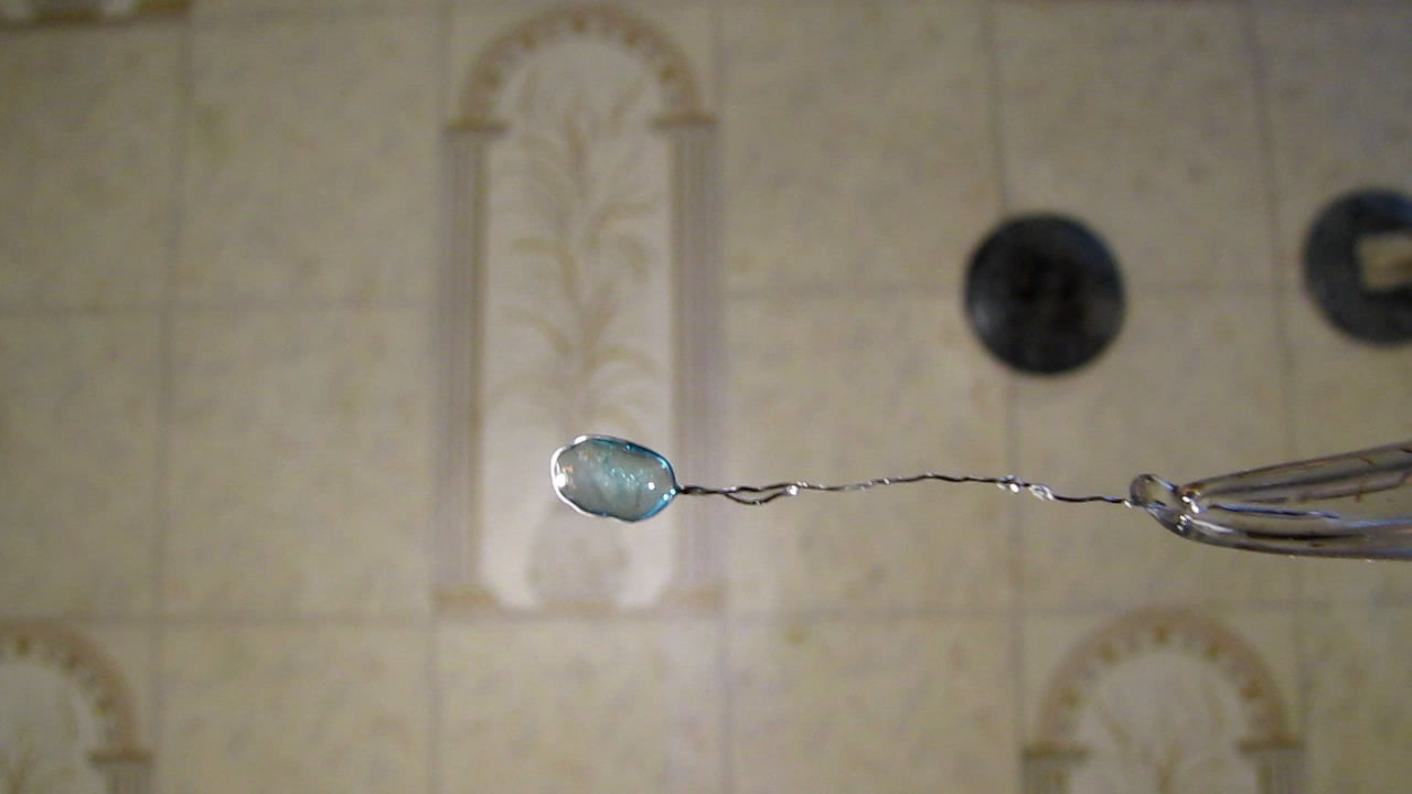

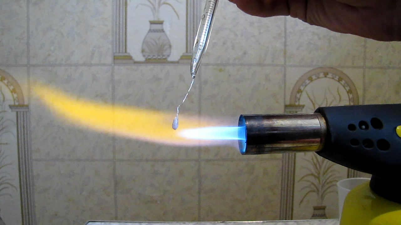

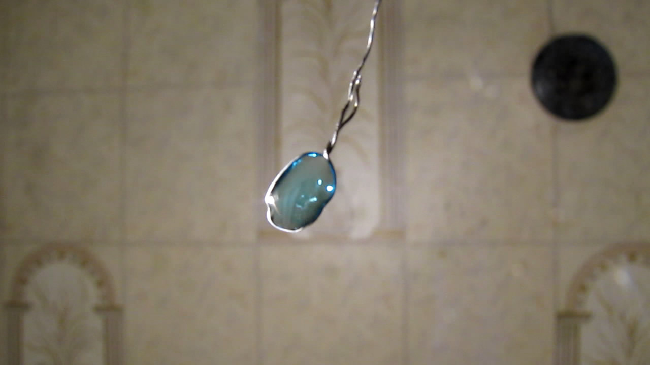

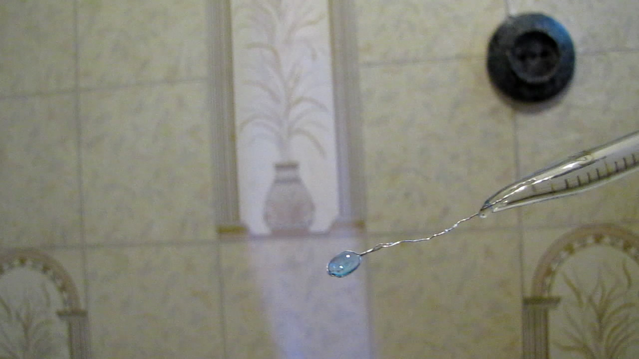

Перл буры с медью в окислительном пламени

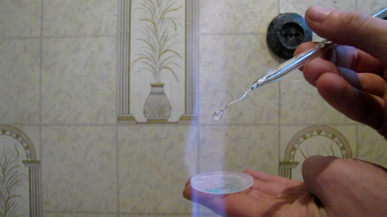

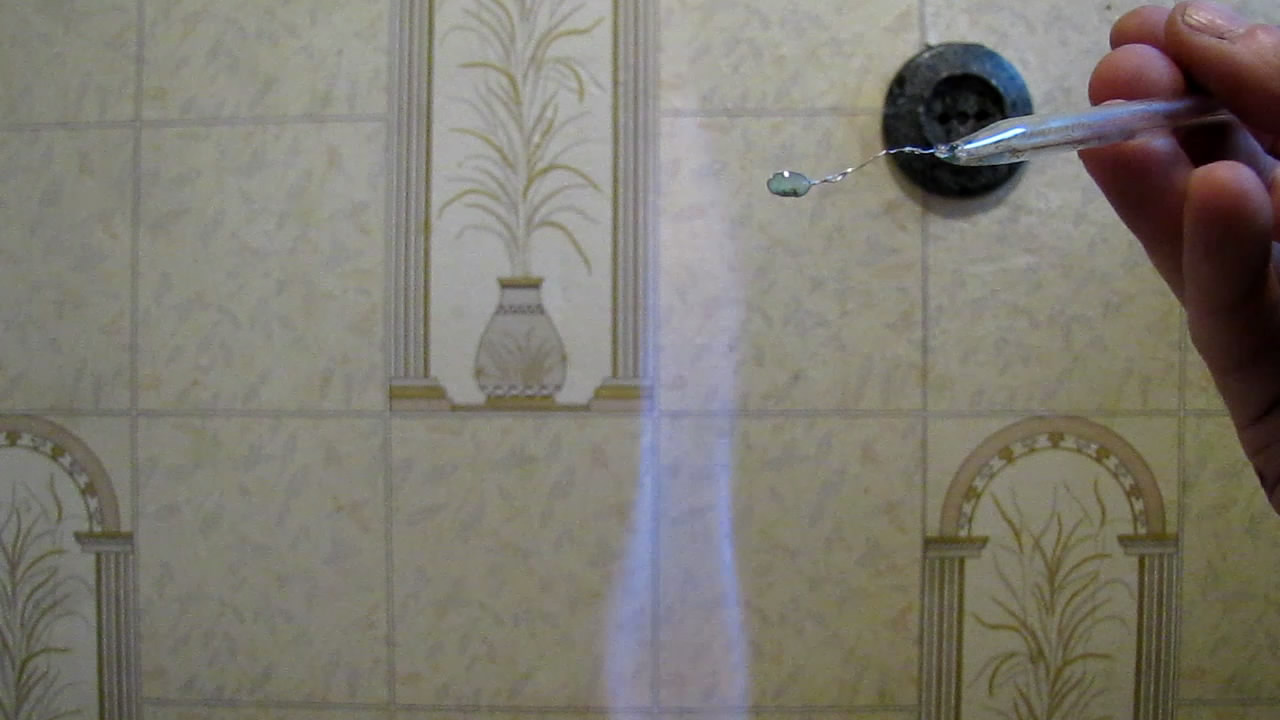

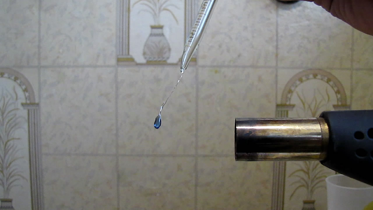

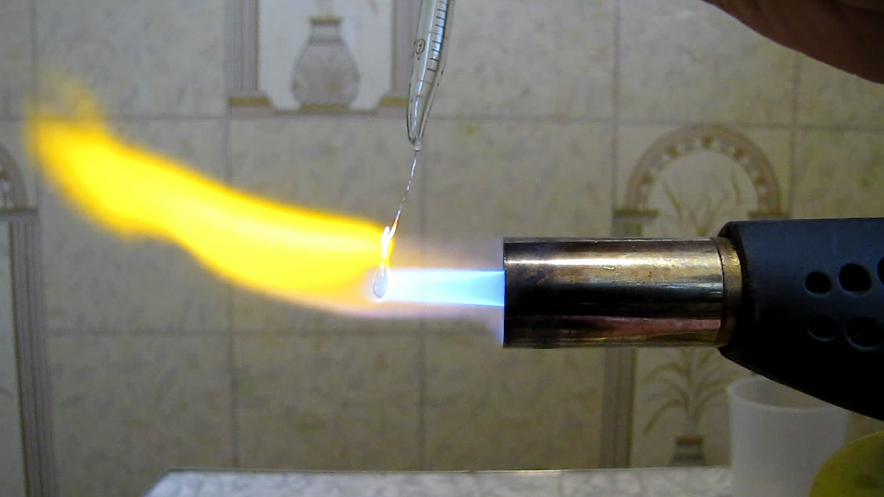

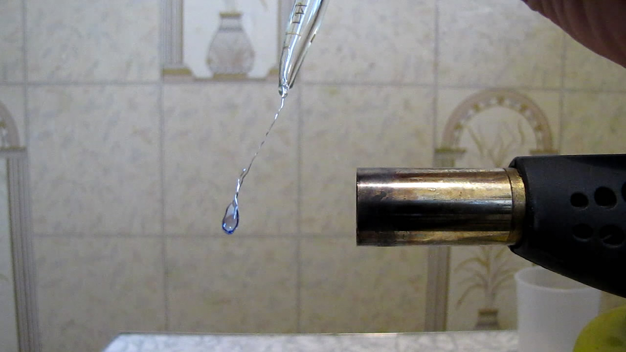

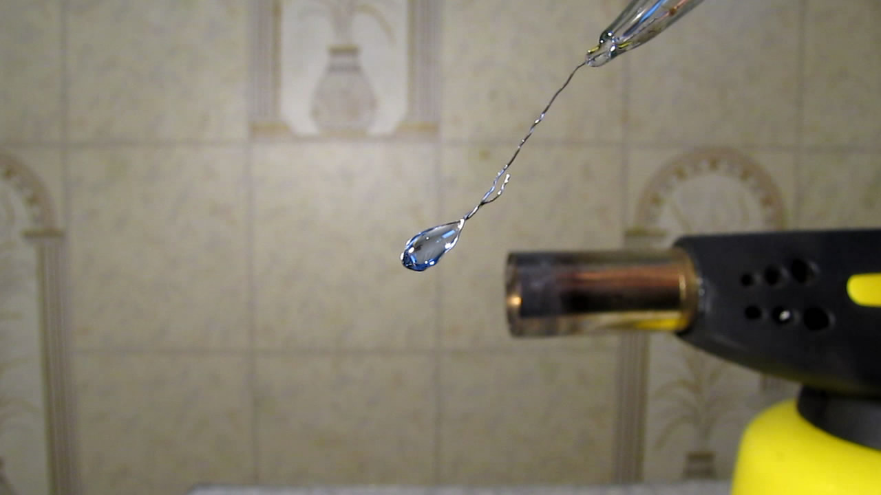

После кобальта сделал перлы буры с медью. В отличие от кобальта, тут возможно два варианта перлов: в окислительном пламени медь дает перлы от голубого до зеленовато-голубого цвета, в восстановительном - получаются непрозрачные красные перлы (подробнее - см. в таблице Окраска перлов буры различными элементами [ссылка], а также - Table of Reactions Obtained with Borax [ссылка]).

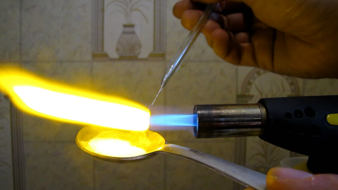

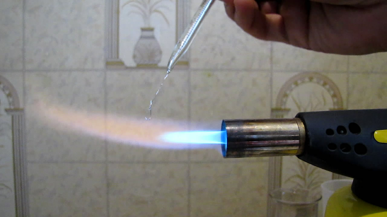

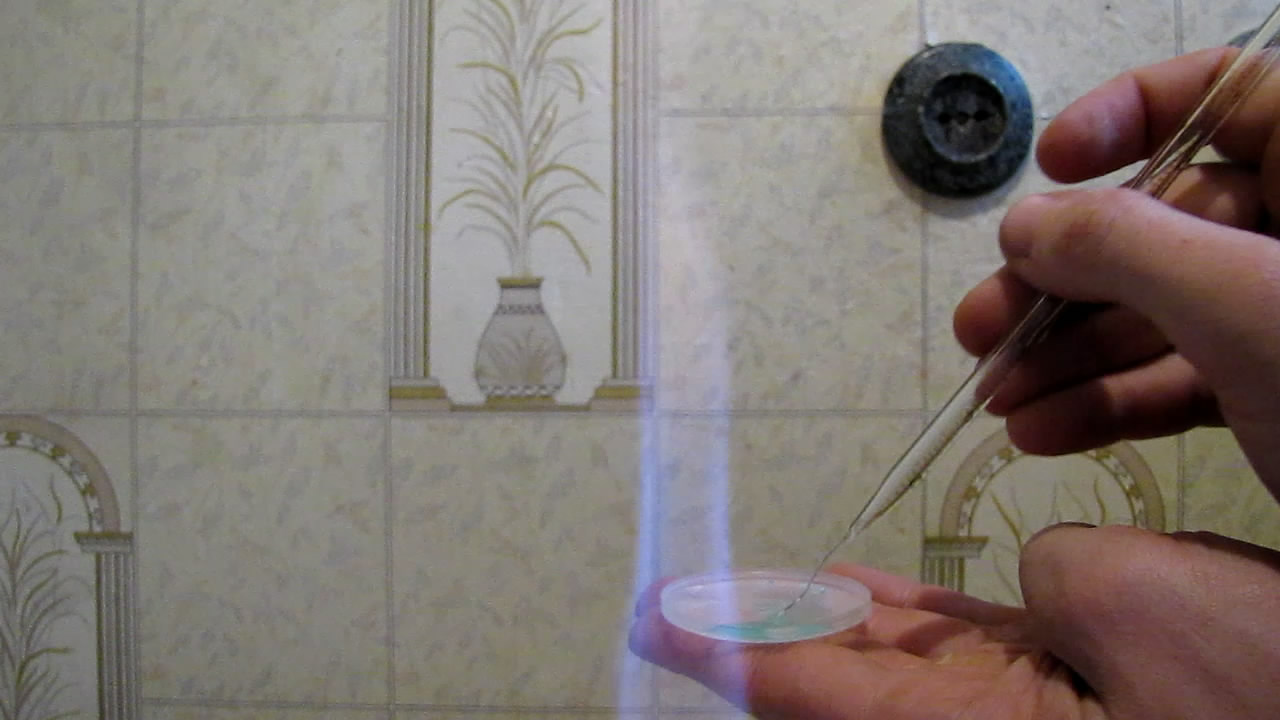

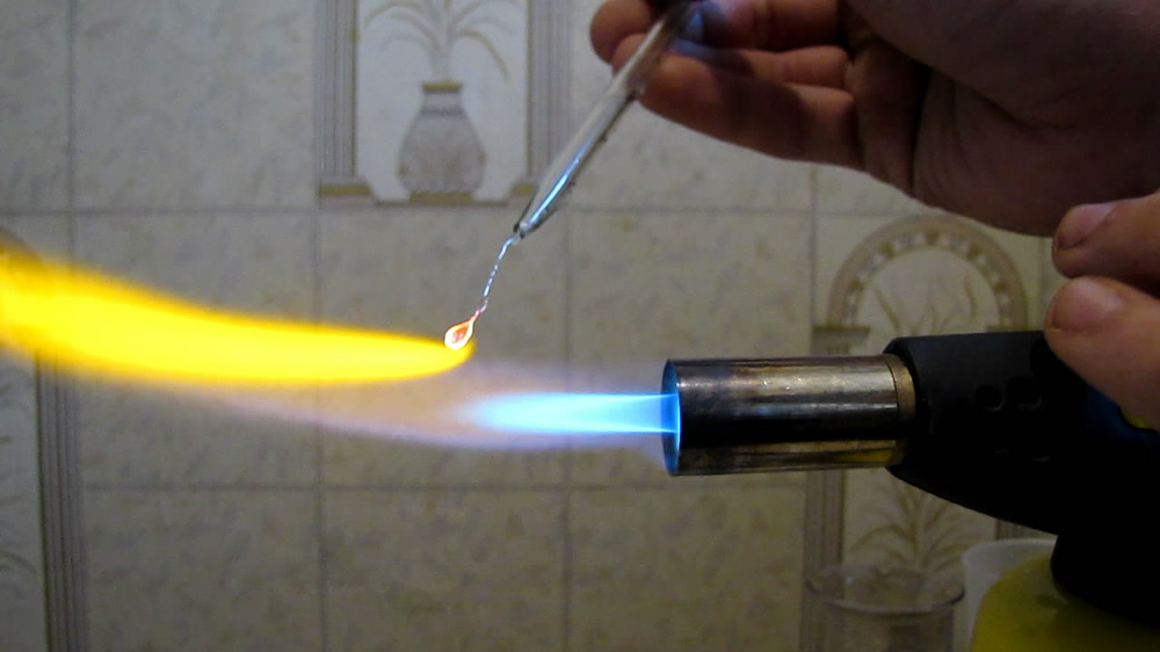

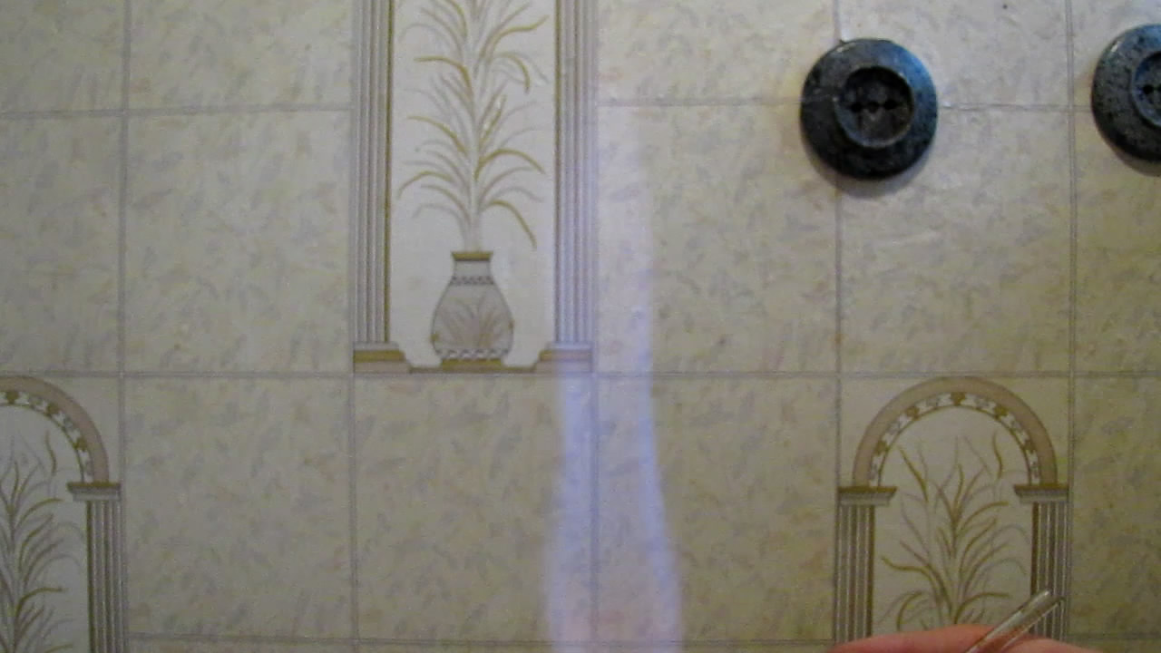

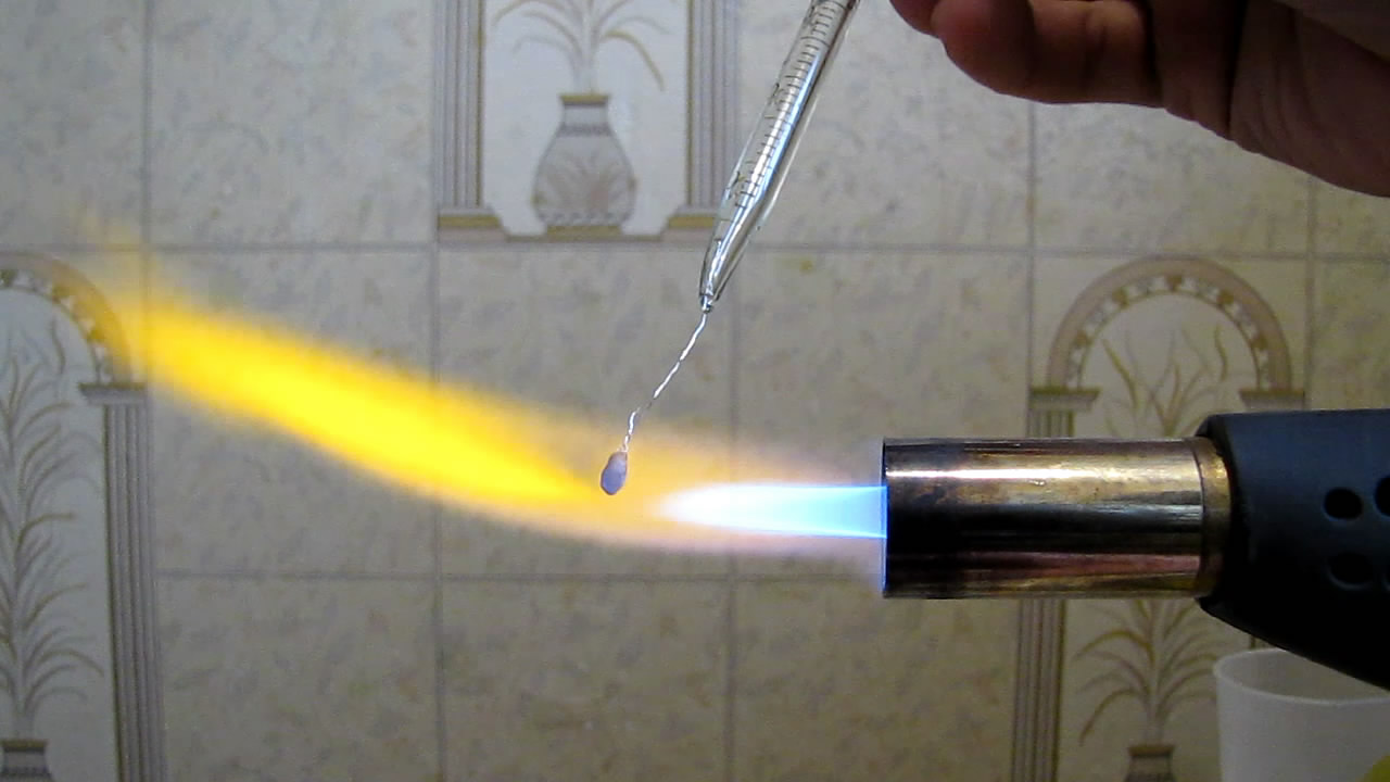

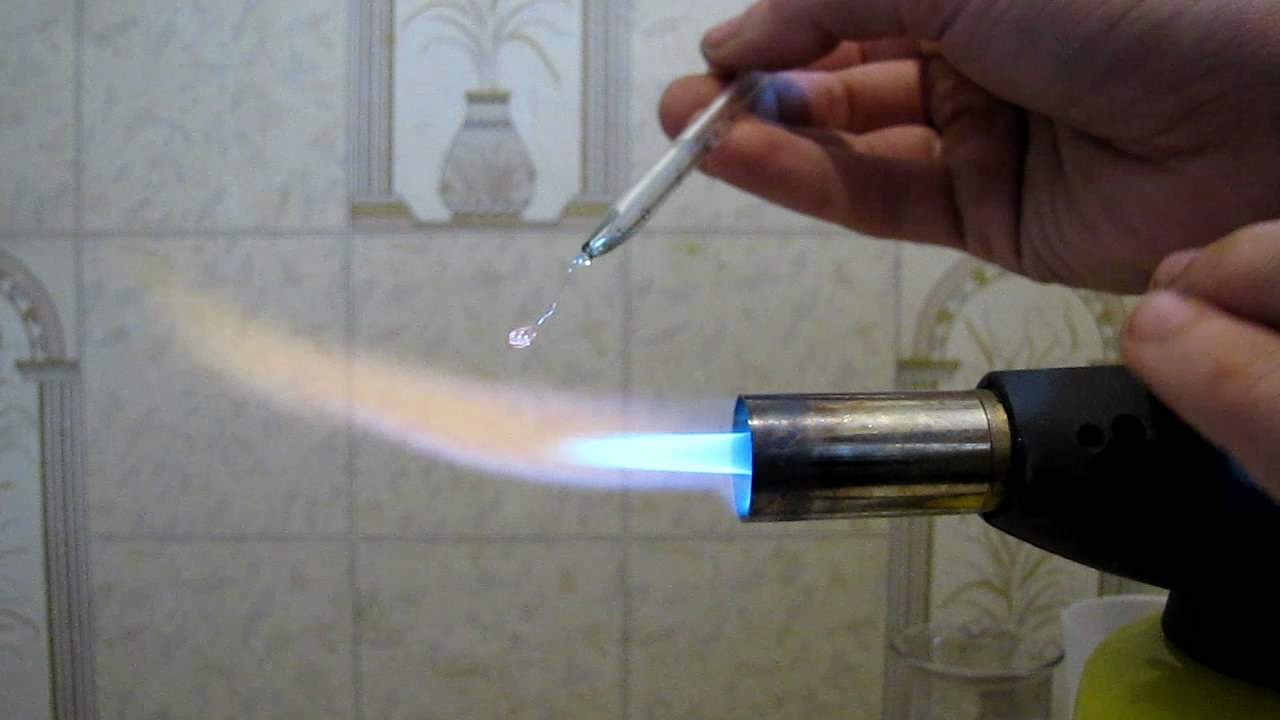

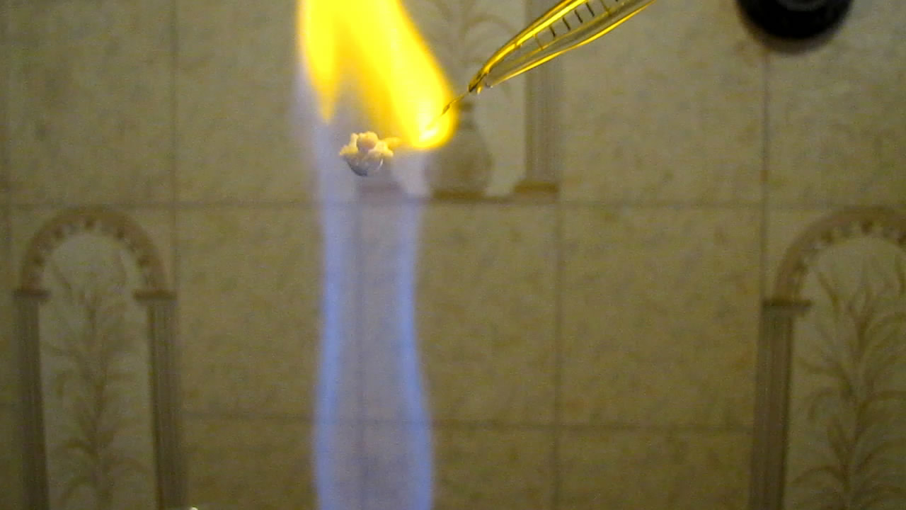

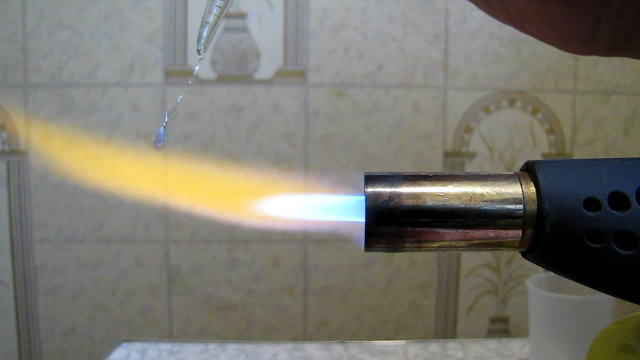

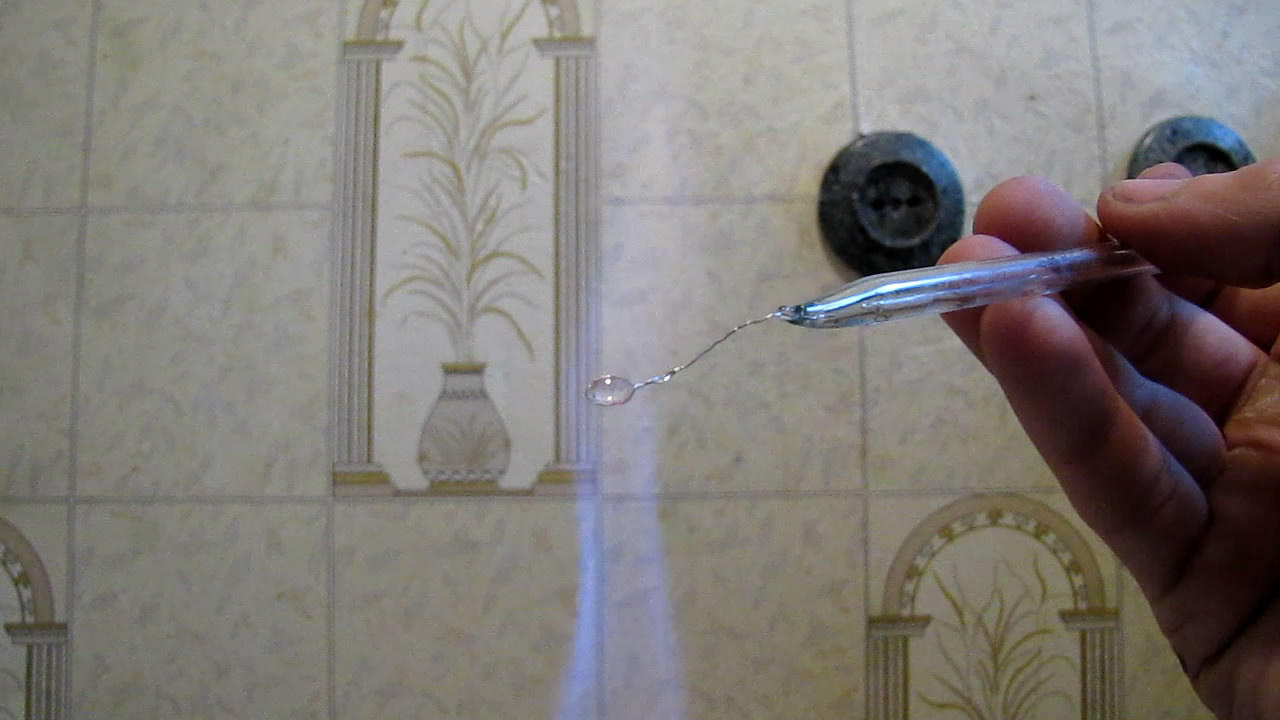

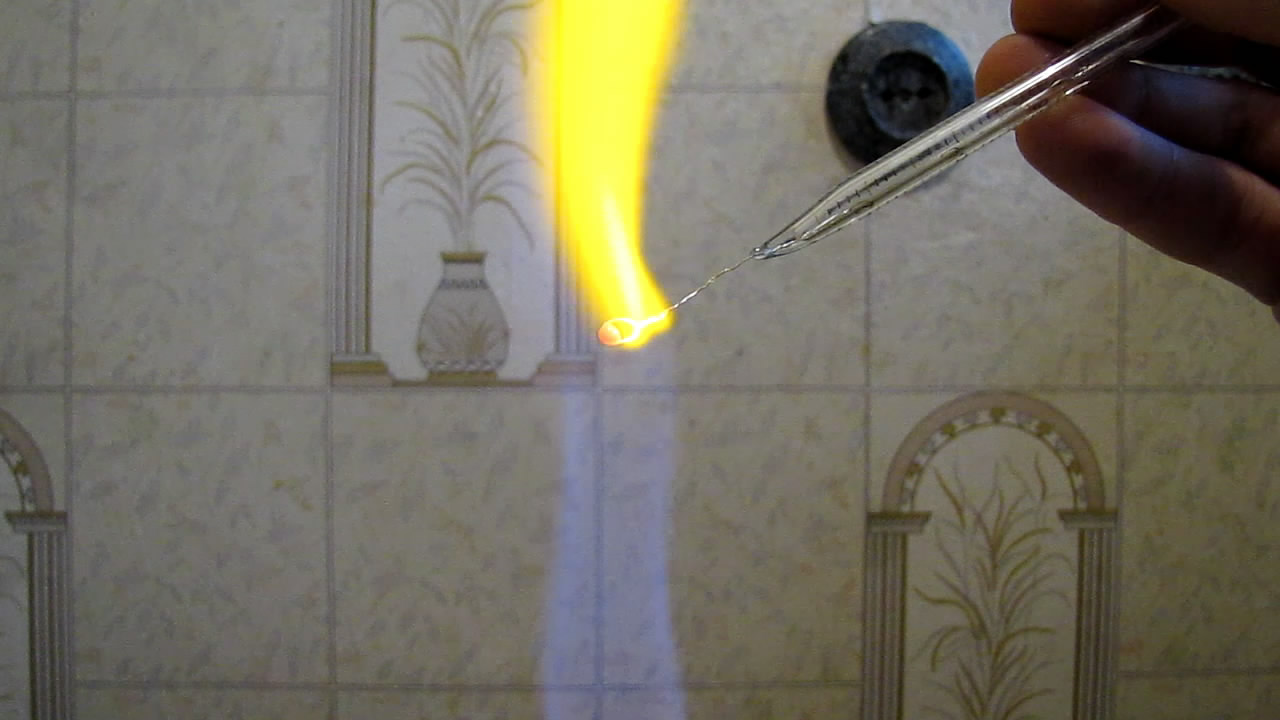

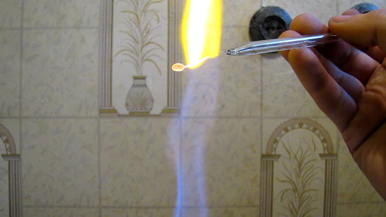

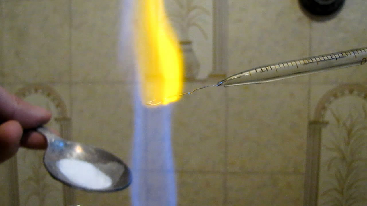

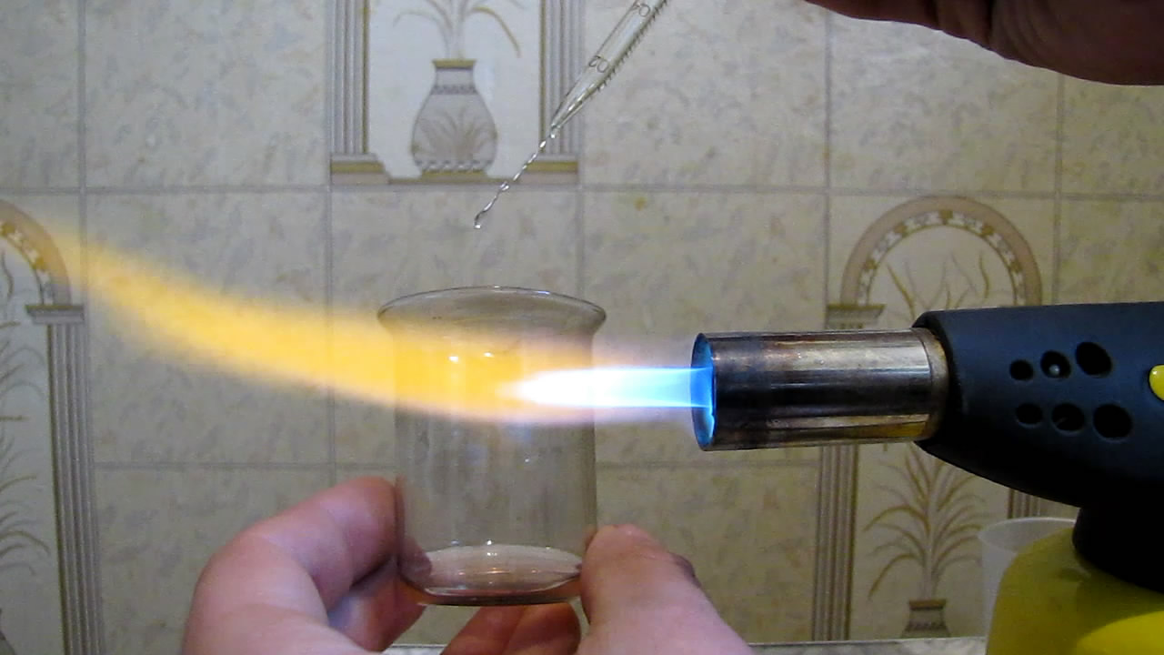

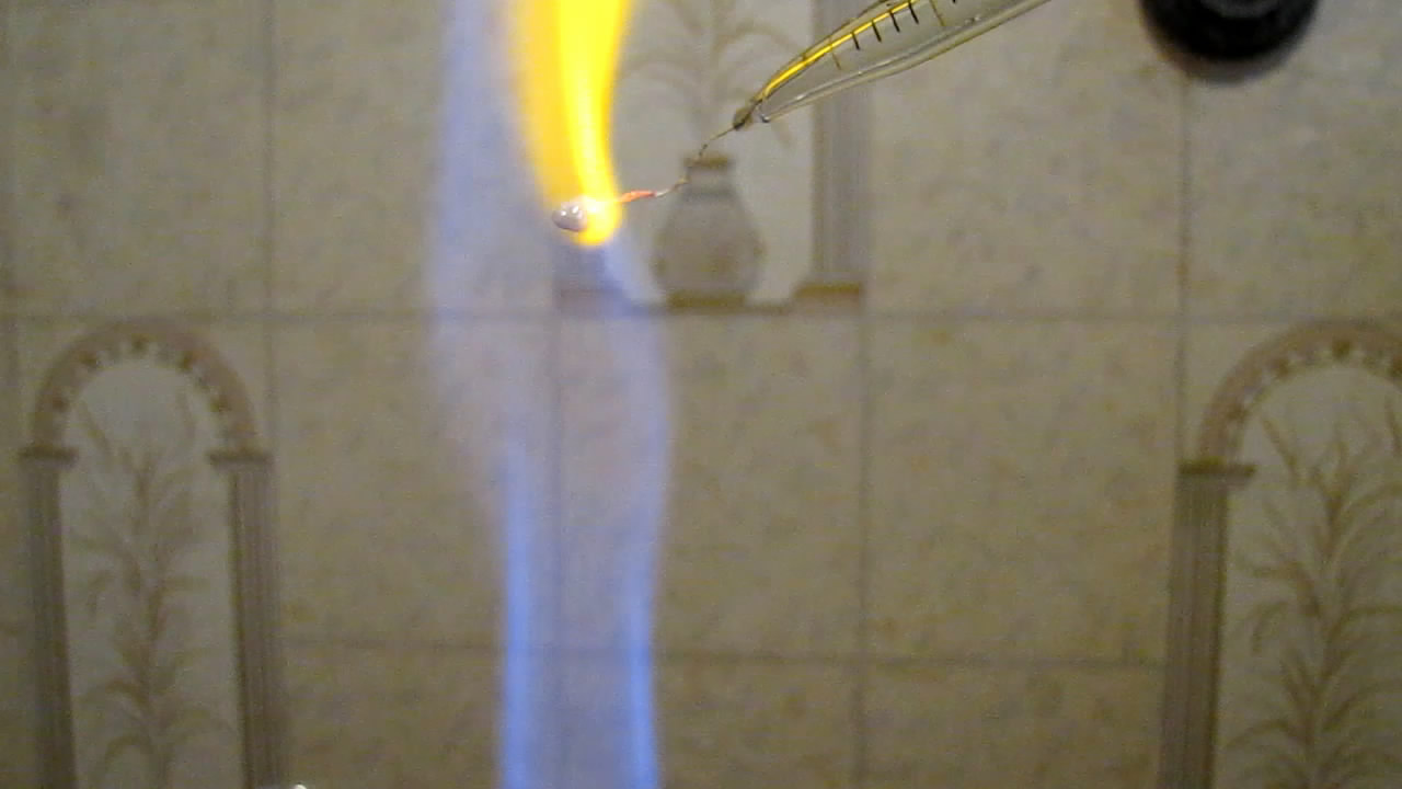

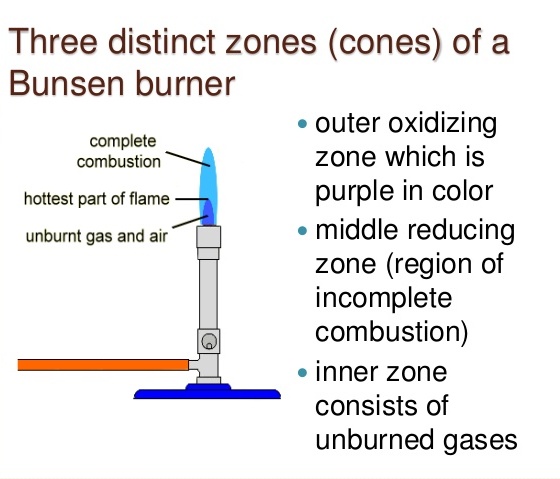

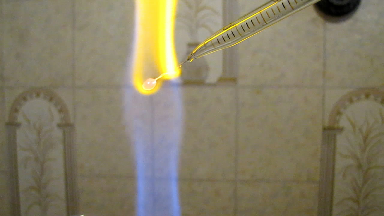

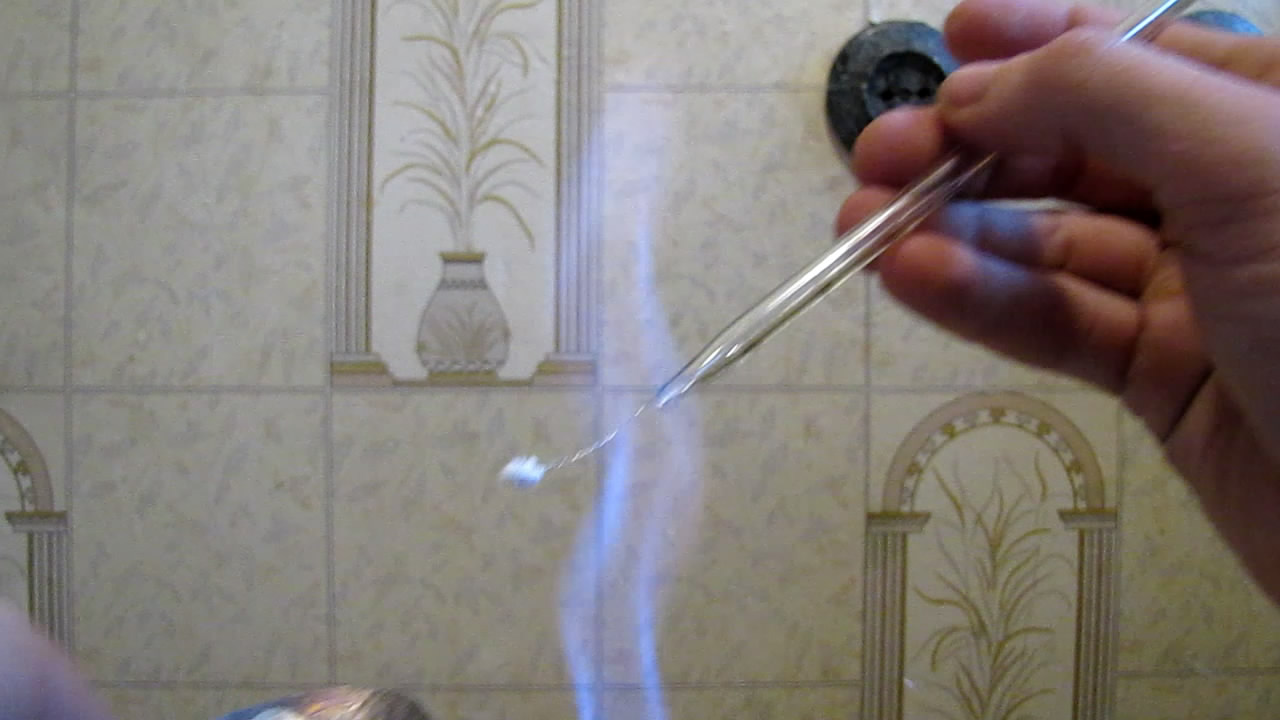

Окислительная зона пламени (окислительное пламя) [2] - верхняя, горячая часть пламени - здесь имеет место избыток кислорода, а горючие вещества полностью (или преимущественно) превратилось в продукты горения. В окислительной зоне некоторые соединения металлов могут окисляться кислородом до более высоких степеней окисления. Восстановительная зона пламени (восстановительное пламя) - внутренний конус пламени, обычно расположен в районе его центра. Здесь наблюдается избыток горючих веществ и продуктов их неполного сгорания (т.е. - восстановителей). Кислород в недостатке. Некоторые соединения металлов (и не только металлов), которые попадают в восстановительное пламя, способны восстанавливаться - до более низких степеней окисления, например, до простых веществ. ![]() ![]() Пламя горелки Бунзена. Bunsen burner flame Для получения перлов с медью в окислительном пламени я использовал горелку Бунзена. Отверстие внизу горелки - полностью открыто (максимальный приток воздуха внутрь горелки). Лучше было бы воспользоваться польской туристической горелкой: она дает горячее синее пламя и бура плавится в нем гораздо быстрее. Но задача стояла получить разные перлы с медью: сначала - в окислительном пламени, затем в восстановительном. В последнем случае горелка Бунзена подходит гораздо лучше, поскольку нижнее отверстие можно полностью закрыть, прекратив приток воздуха и получив коптящее пламя. Источником меди служил раствор сульфата меди. Сначала получил прозрачный и бесцветный перл с одной бурой, потом - опустил горячий перл в раствор сульфата меди, вынул, нагрел в окислительном пламени (т.е. - в верхней части пламени горелки). После соприкосновения с раствором сульфата меди перл окрасился в голубой цвет, но в пламени он быстро стал черным (сульфат меди разложился до оксида меди). Вскоре перл раскалился, а после охлаждения он оказался прозрачным и почти бесцветным: медь его окрасила в голубой цвет, но слабо. Пришлось несколько раз снова нагревать перл, опускать раскаленный перл в раствор сульфата меди, вносить его в пламя, греть до образования прозрачного и однородного стекла, охлаждать, разглядывать перл (оценивая интенсивность цвета), а затем повторять всю процедуру заново. В результате окраска перла стала достаточно интенсивной. Цвет - голубой. Пишут, что в горячем состоянии перл "окислительный" перл с медью зеленый, в холодном - голубой или зеленовато-голубой. Когда работал - рассмотреть, как следует, оттенок перла было трудно, но сейчас, просматривая и монтируя видео опыта, могу подтвердить: горячий перл был зеленым, остывший - голубым. |
![]() Перлы буры: медь (окислительное пламя) Borax bead tests: copper (oxidizing flame) |

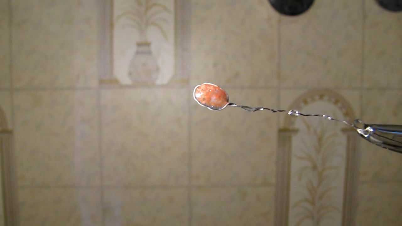

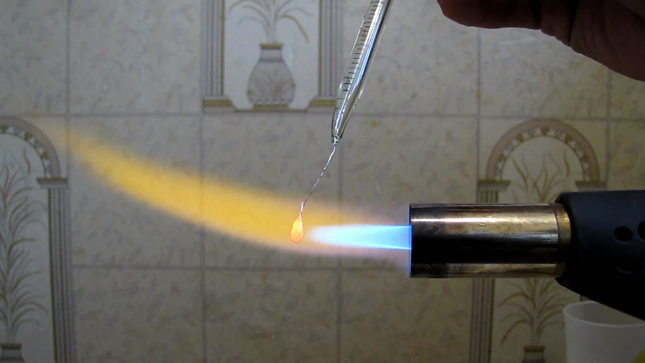

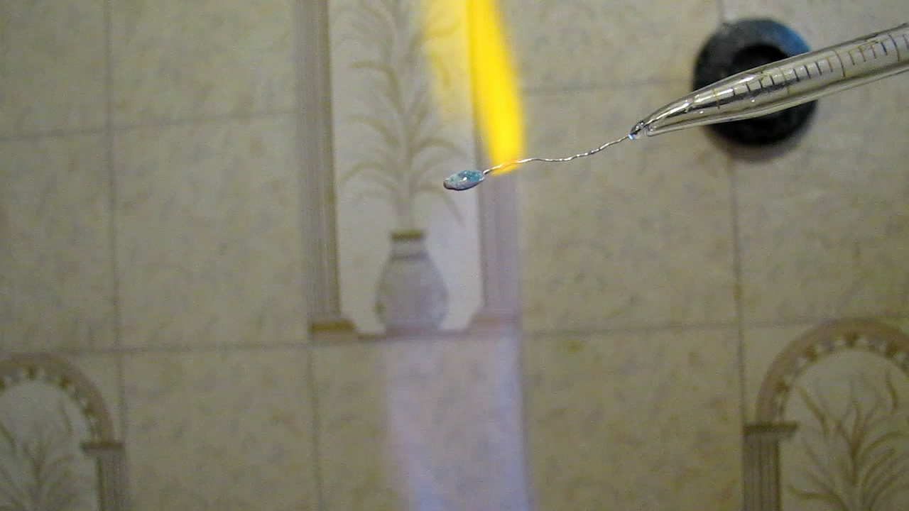

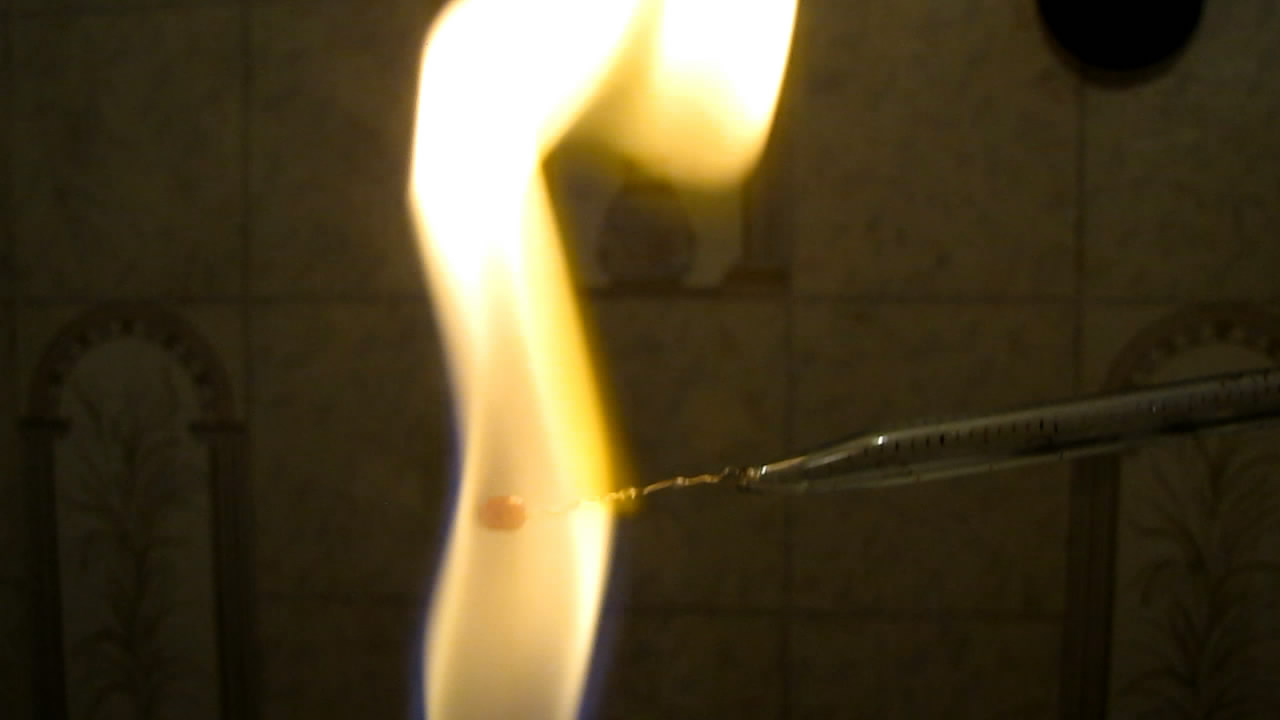

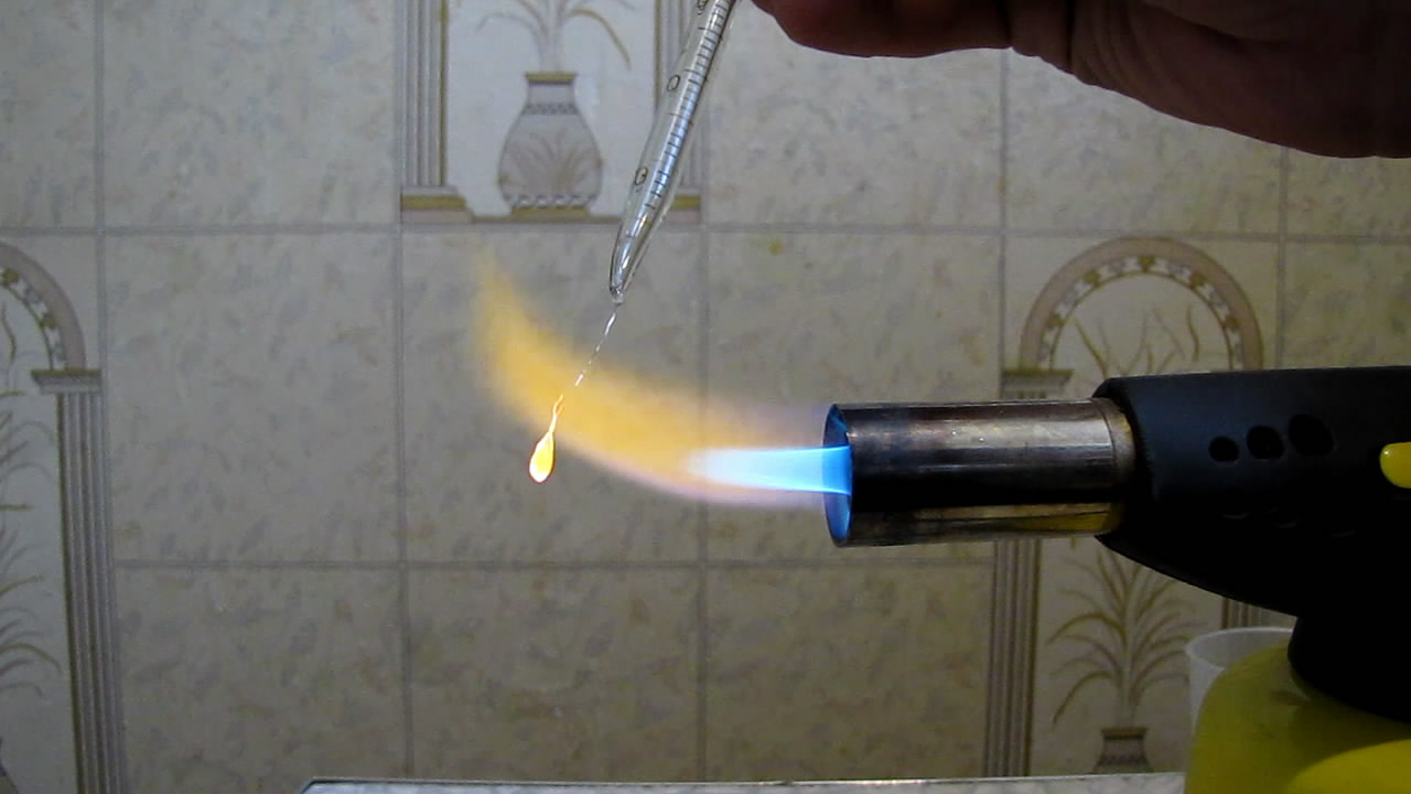

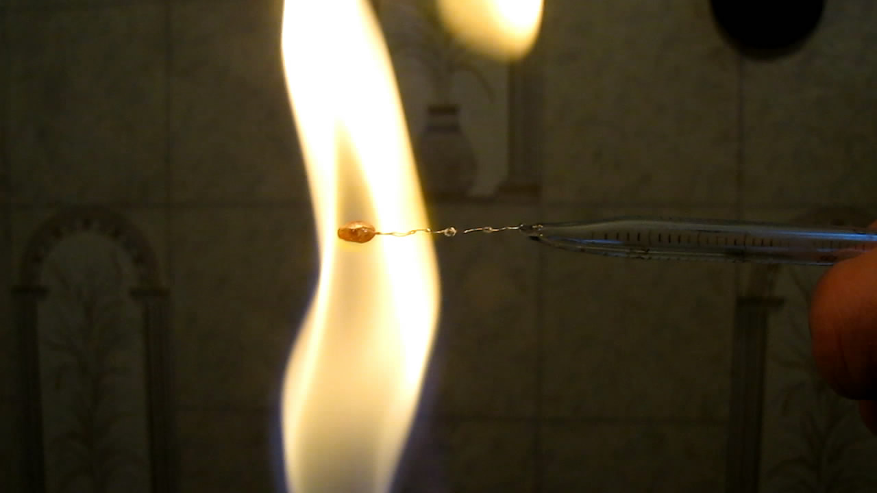

Перл буры с медью в восстановительном пламени

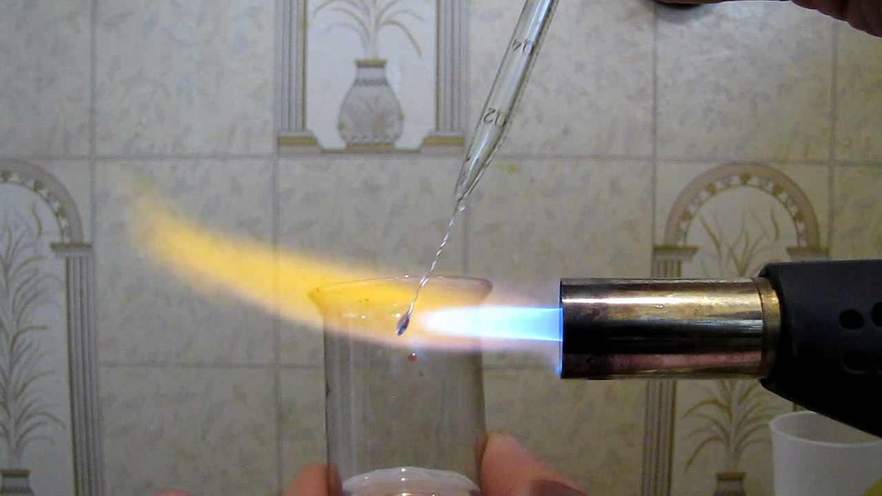

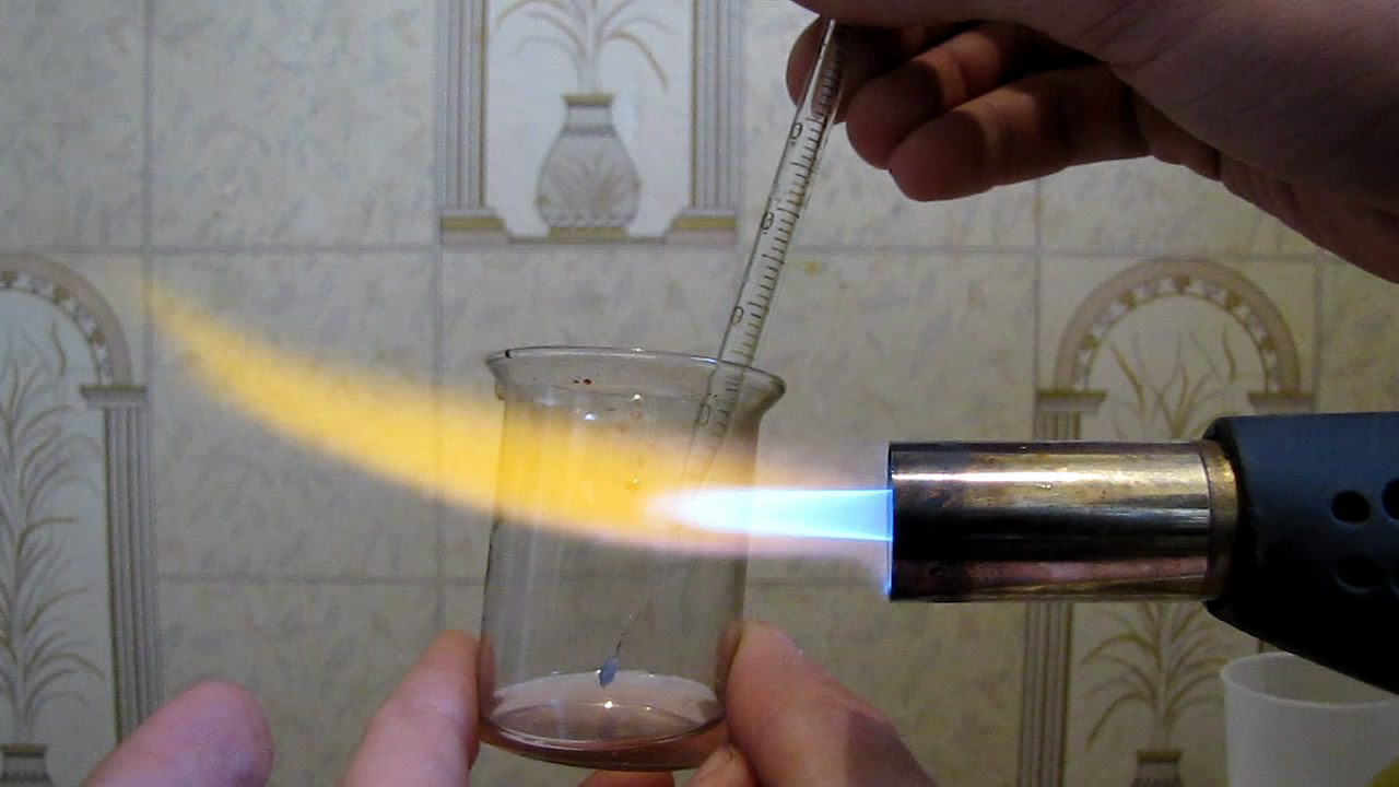

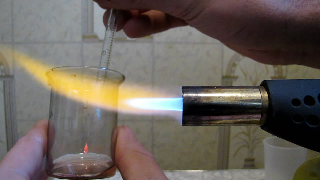

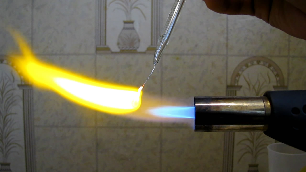

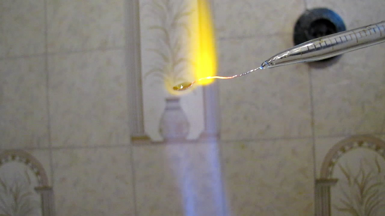

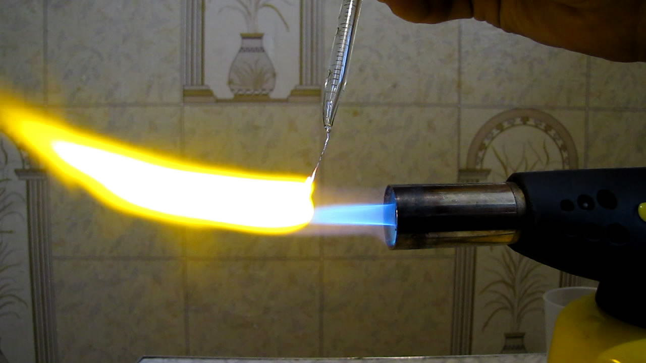

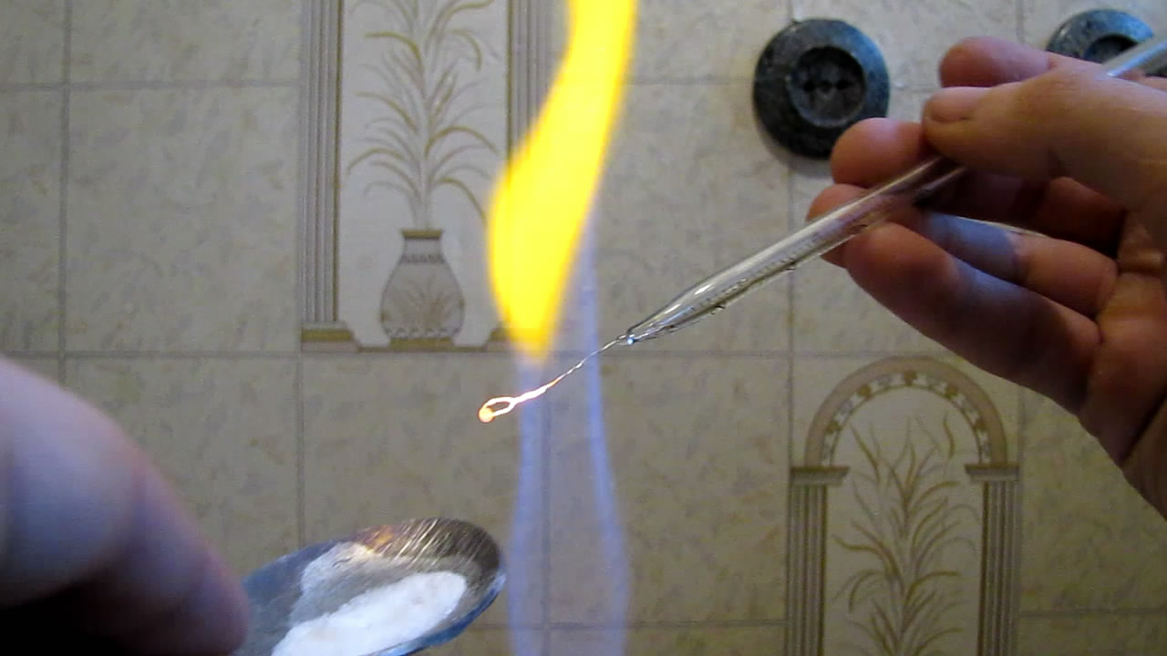

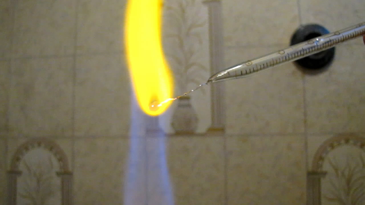

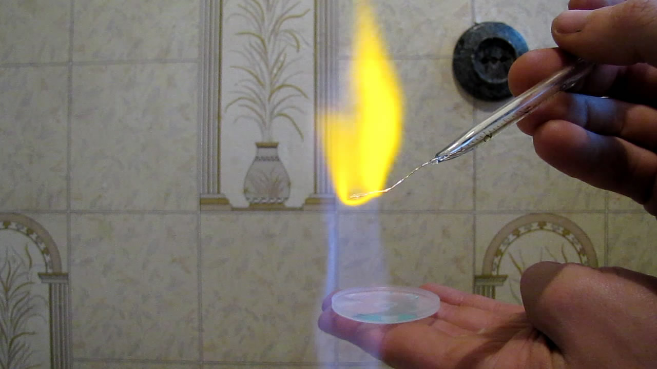

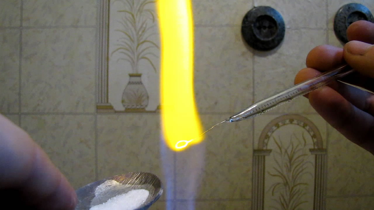

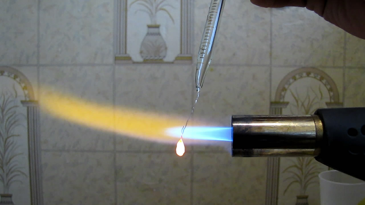

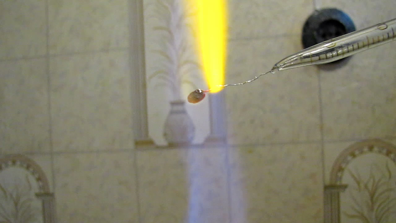

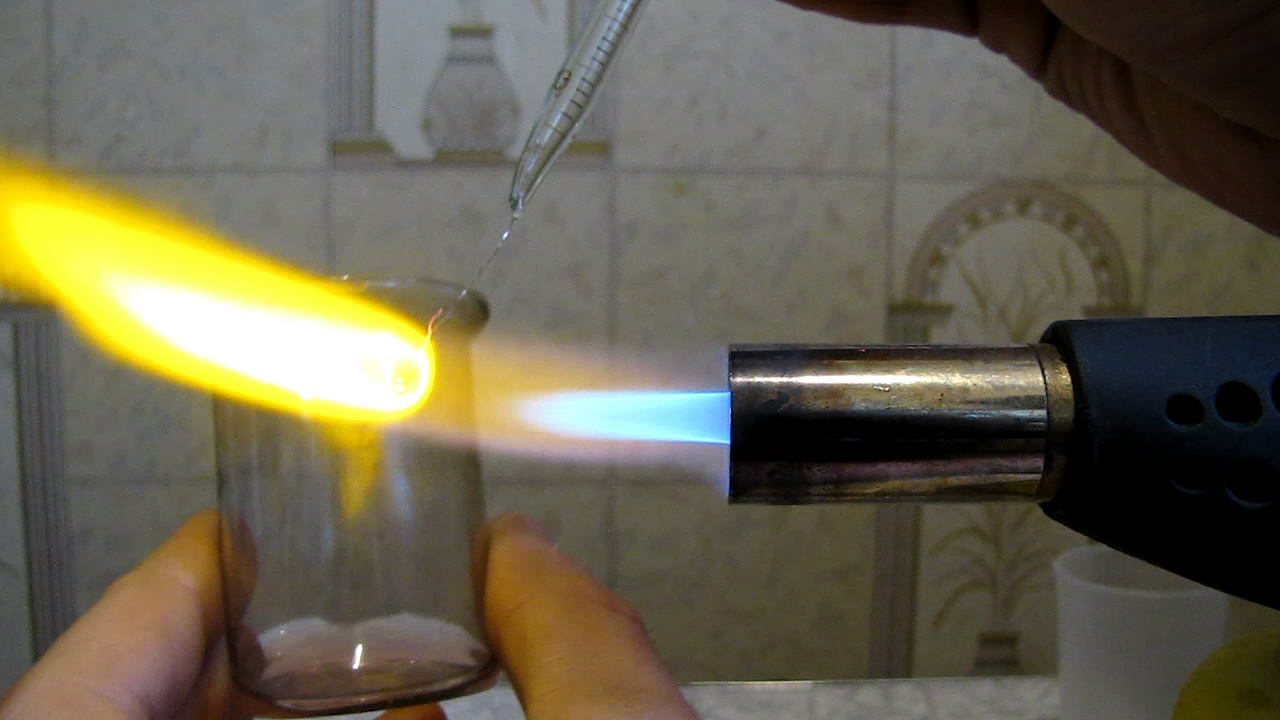

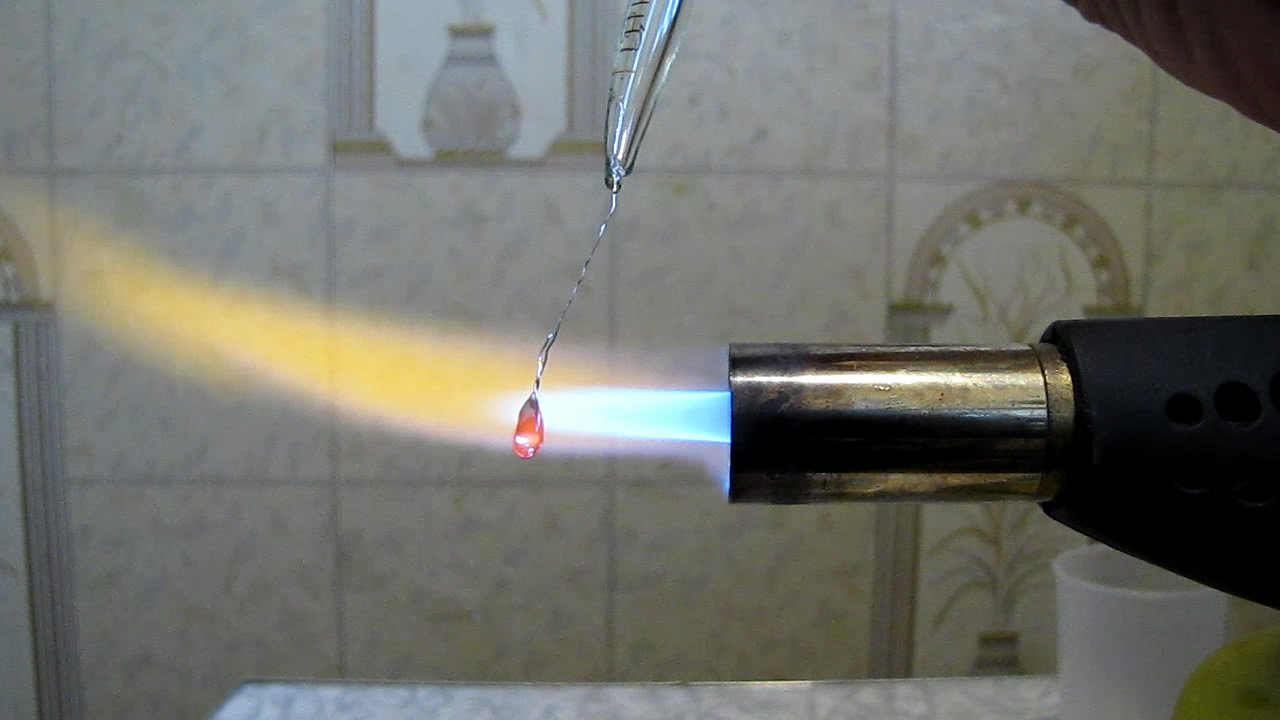

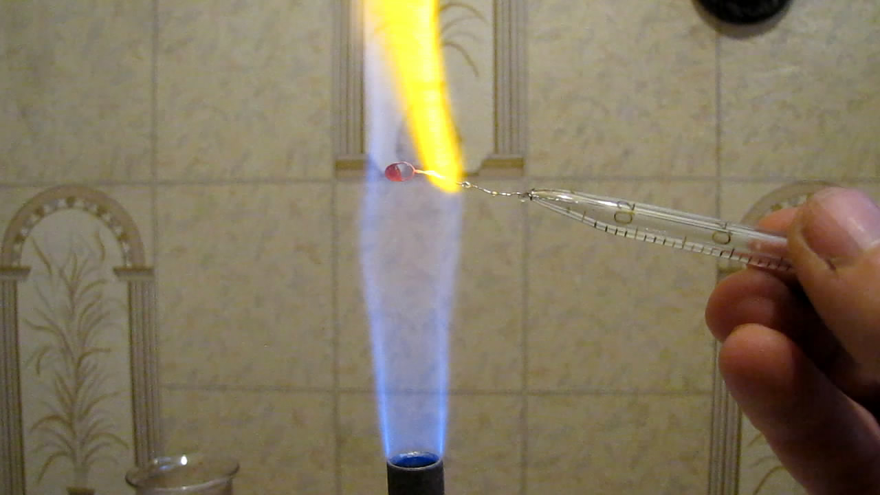

Для получения "восстановительного" перла с медью решил не просто внести перл в нижнюю - восстановительную зону, а проделать все это в желтом (коптящем) пламени горелки Бунзена. Отверстие для притока воздуха полностью закрыл. Пламя стало желтым и мерцающим. Плохо, что такое пламя более холодное, чем синее пламя (при открытом нижнем отверстии для подачи воздуха). В результате бура плавится в желтом коптящем пламени гораздо хуже.

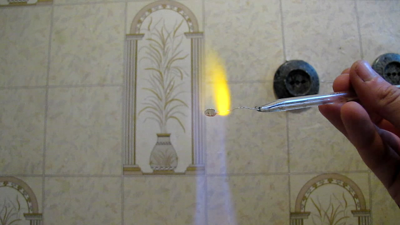

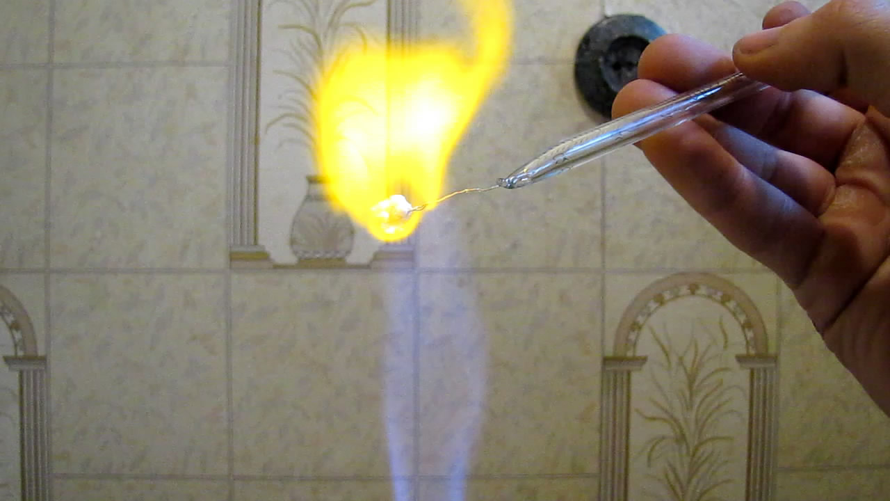

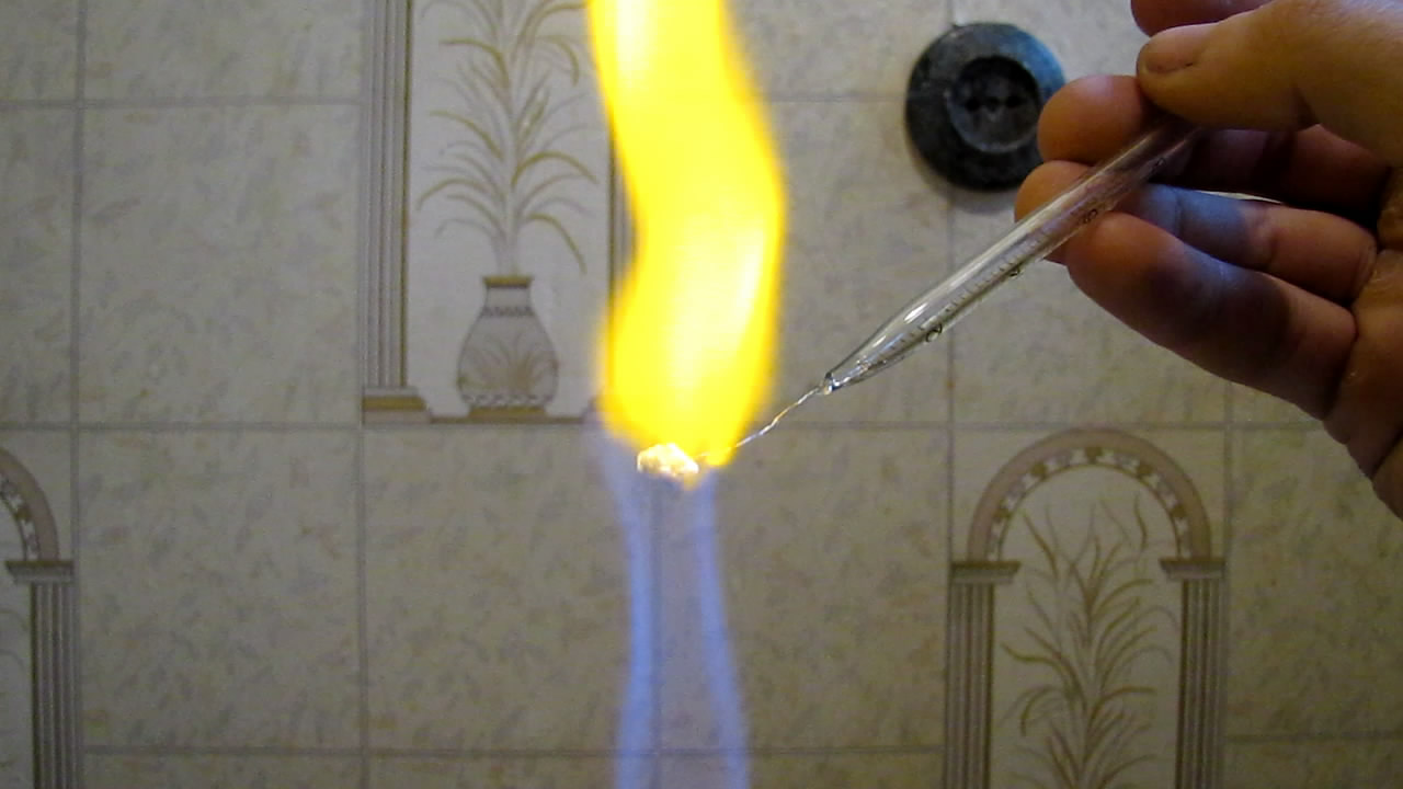

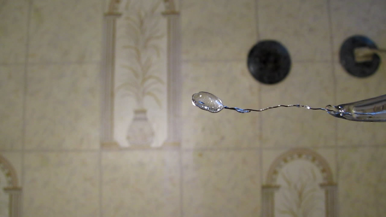

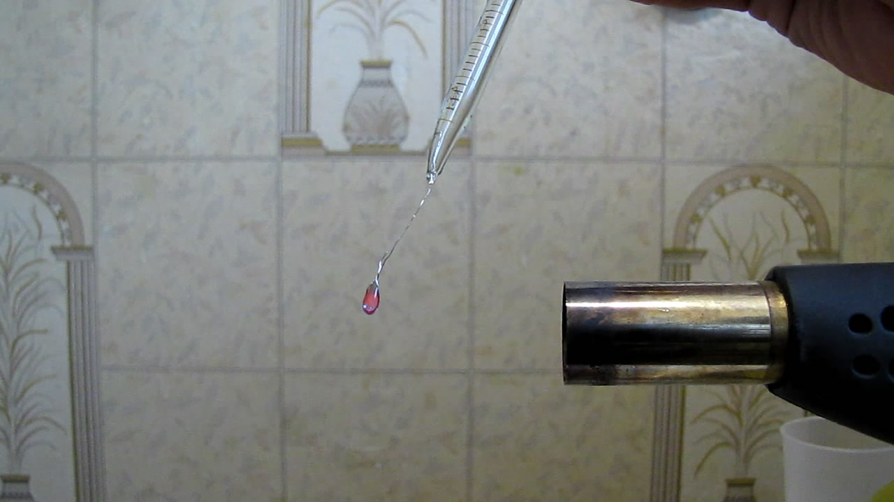

Сначала я попытался "перевоспитать" перл с медью, полученный ранее в окислительном пламени: для этого внес его в среднюю зону желтого коптящего пламени горелки Бунзена. Надеялся, что соединения меди (II) восстановятся до красной металлической меди (по-видимому, именно частички меди отвечают за цвет перла, полученного в восстановительном пламени). Но чуда не произошло: перл так и остался голубым (в горячем состоянии - зеленым). Снова открыл отверстие для подачи воздуха (чтобы пламя стало горячее) и стал делать перл из чистой буры заново. Когда бесцветный перл был получен, закрыл отверстие. Пламя стало желтым и мерцающим. Погрузил горячий перл в раствор сульфата меди и снова внес в пламя. Перл стал черным (от нагрева сульфат меди перешел в оксид меди (II), аналогично предыдущему опыту). После нескольких десятков секунд нагрева смочил перл еще раз сульфатом меди. Опять прокалил в желтом пламени. Уже в процессе нагрева было заметно, что перл стал красным (не весь, правда). Тусклое мерцающее пламя мешало, как следует, рассмотреть перл. Включил свет, сделал пламя синим. Теперь было четко видно, что перл с одной стороны красный, с другой - красный с черным. Красный цвет имеет перл буры, полученный с солями меди в восстановительном пламени. Это цвет металлической меди. Черный цвет - по-видимому, оксид меди (II), который не успел восстановиться. Из любопытства внес полученный красный перл в среднюю часть синего пламени. В результате перл расплавился, уменьшился в объеме и стал... зеленым в горячем состоянии и голубым - в остывшем виде. Другими словами, медь окислилась кислородом до оксида меди (II), который дал с бурой перл, характерный для окислительного пламени. Таким образом, перл буры с медью, полученный в окислительном пламени, не изменился при внесении его в восстановительное пламя; перл, полученный в восстановительном пламени, наоборот, окислился при внесении его в окислительное пламя. |
![]() Перлы буры: медь (восстановительное, потом - окислительное пламя) Borax bead tests: copper (reducing and oxidizing flame) |
![]() Перлы буры: медь (восстановительное пламя) Borax bead tests: copper (reducing flame) |
