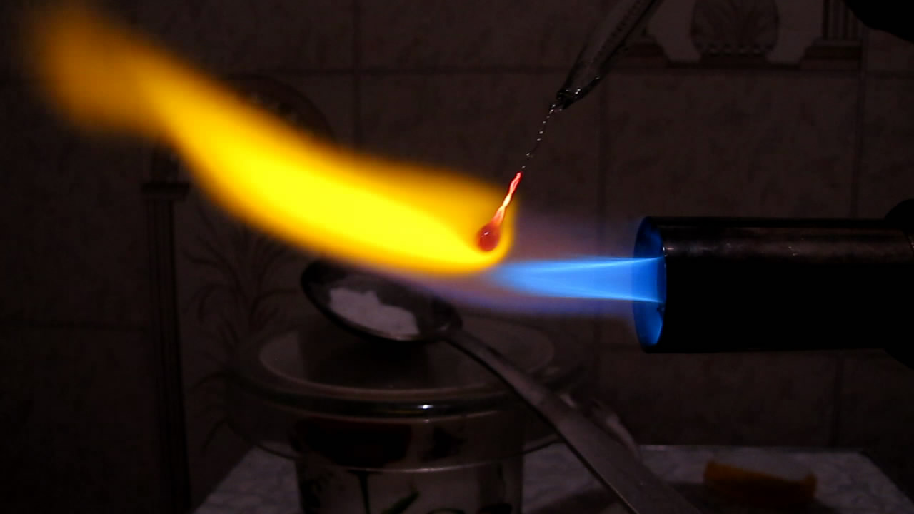

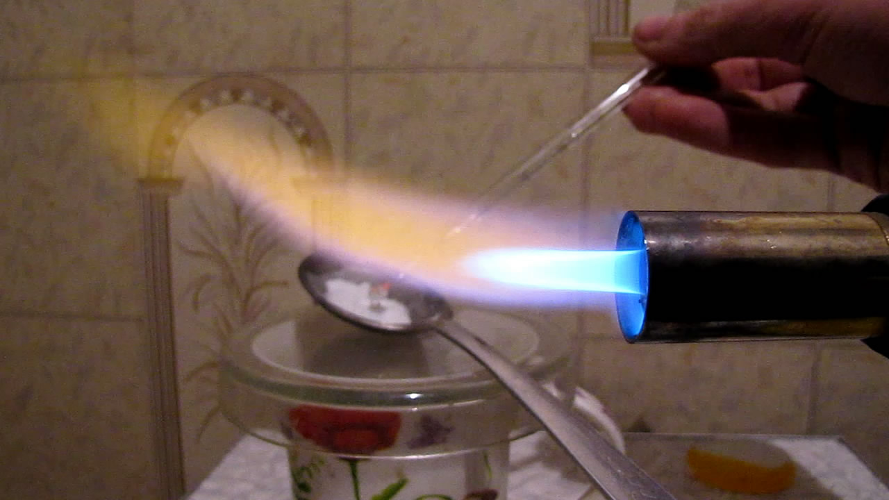

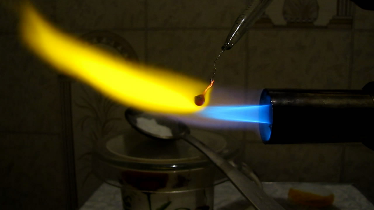

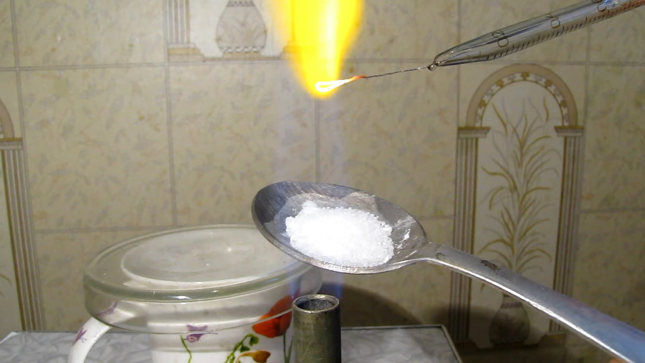

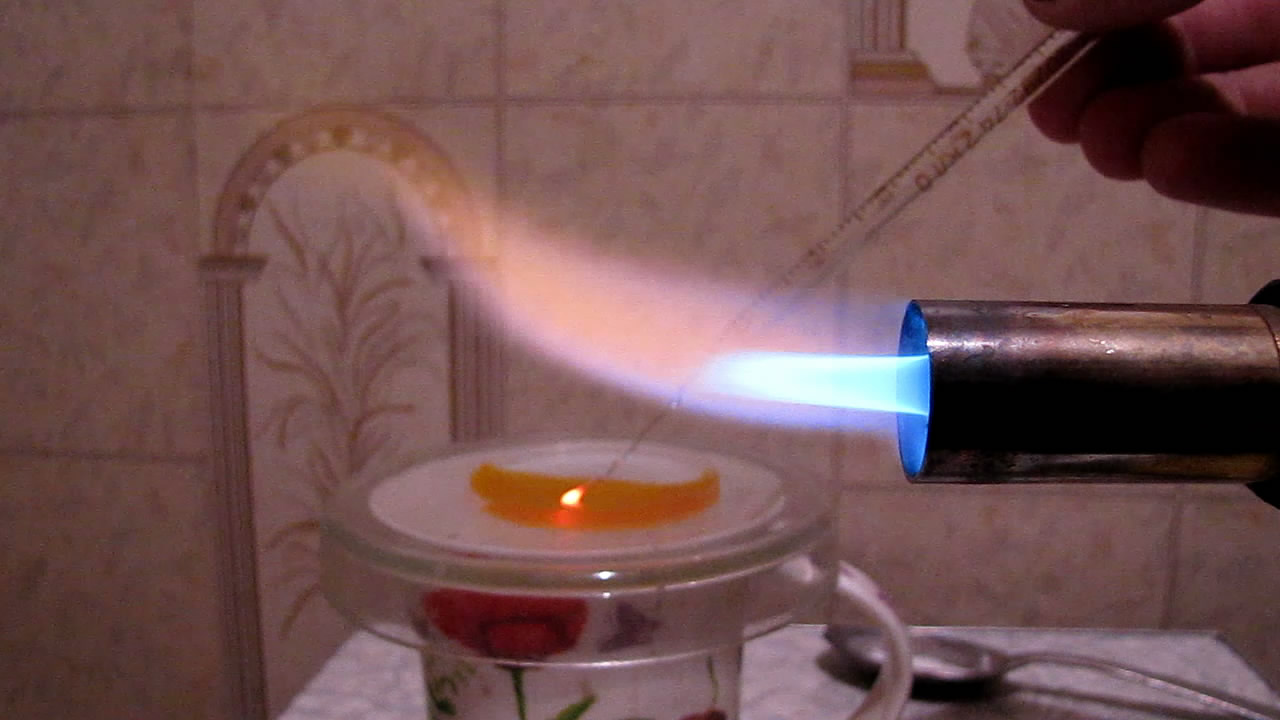

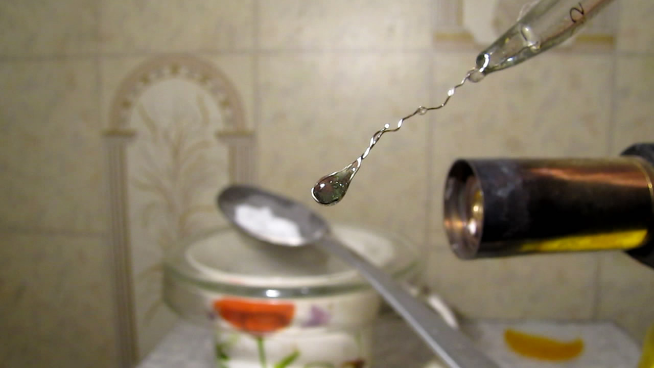

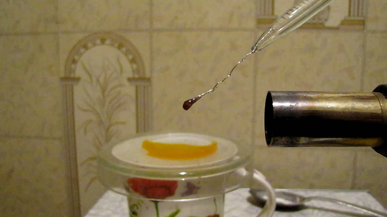

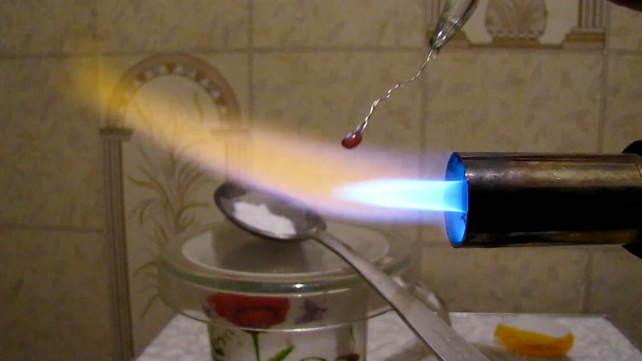

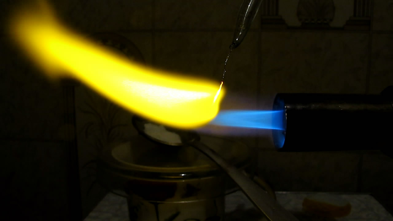

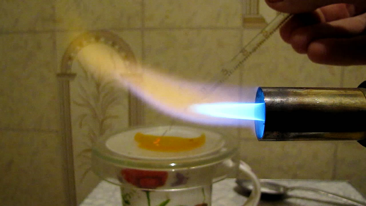

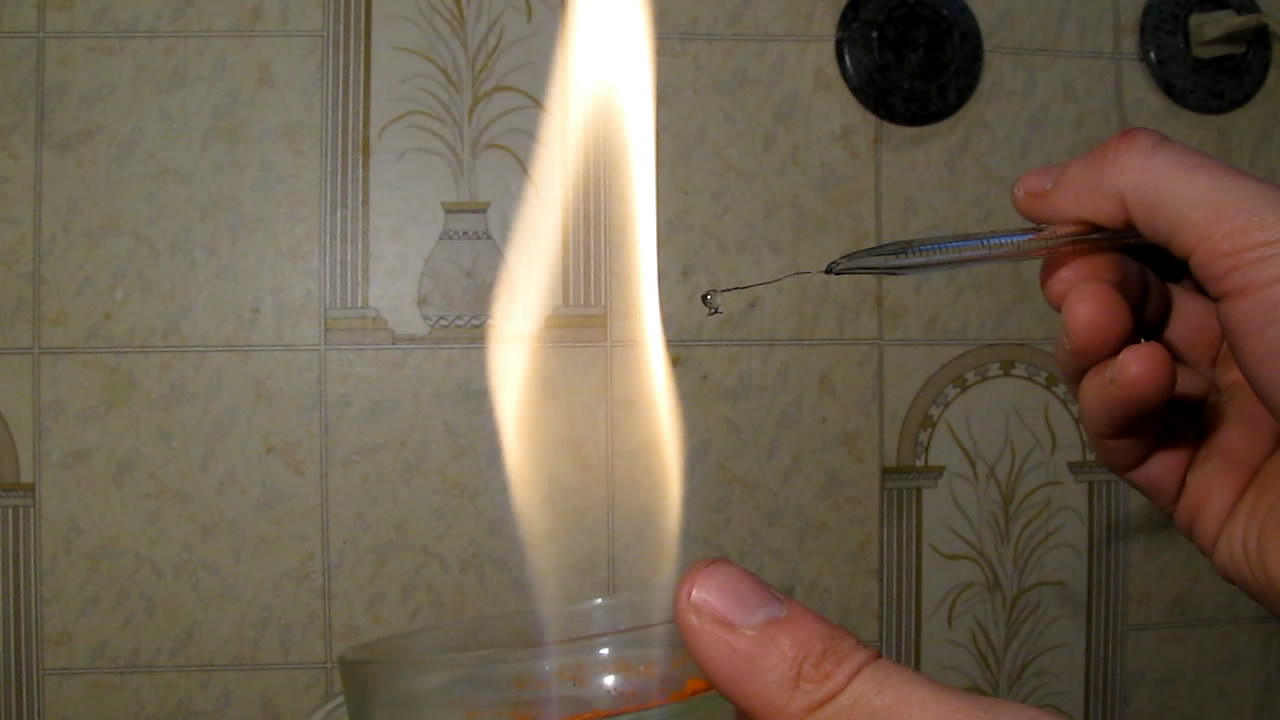

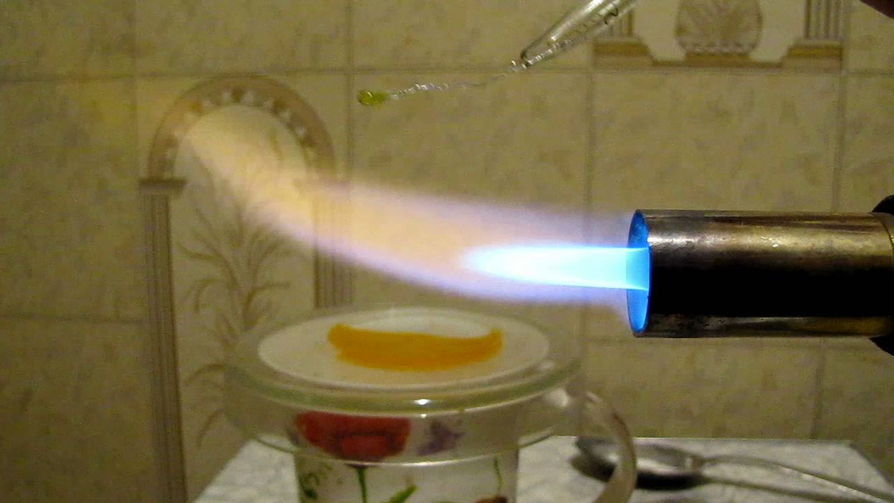

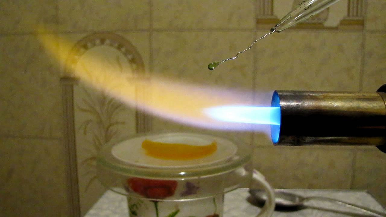

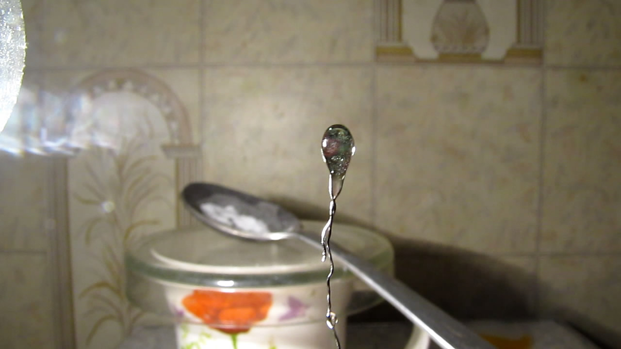

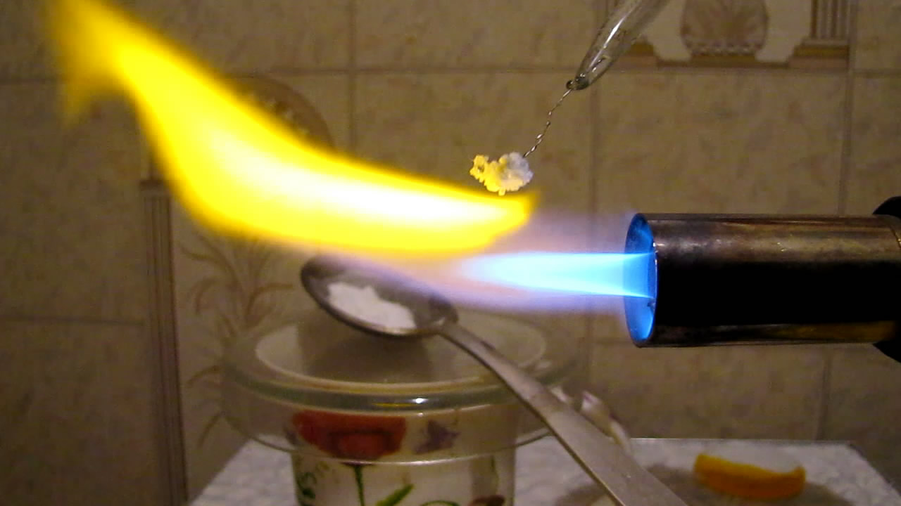

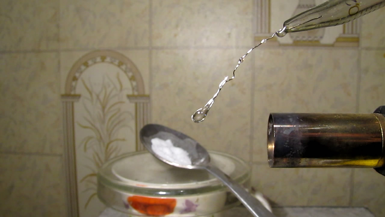

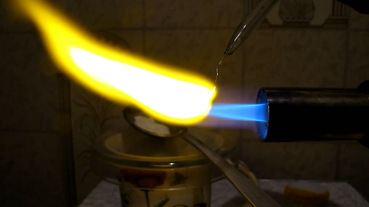

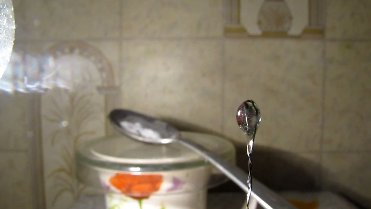

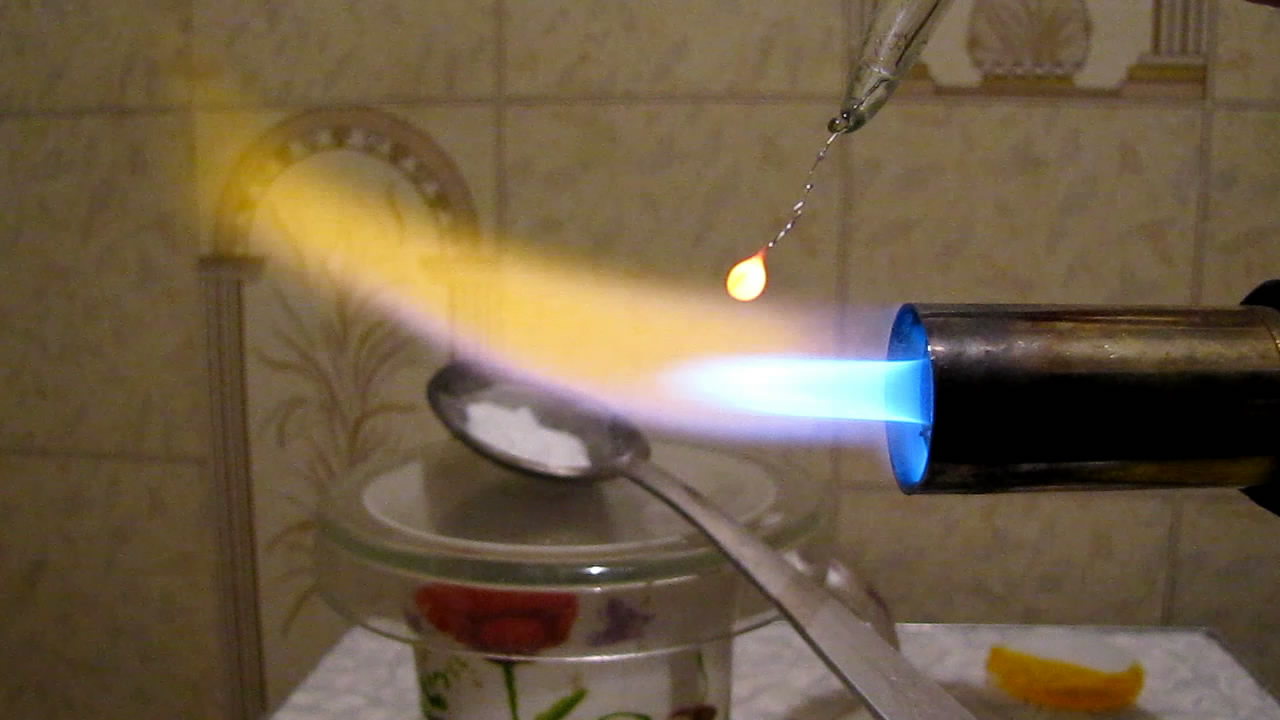

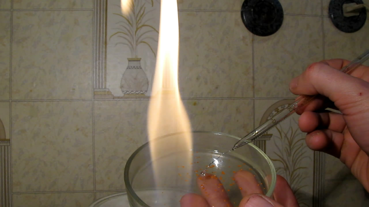

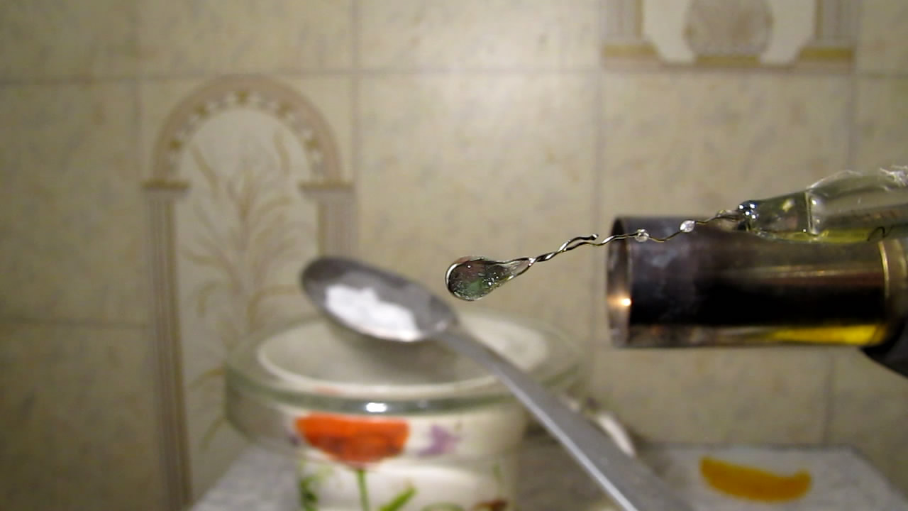

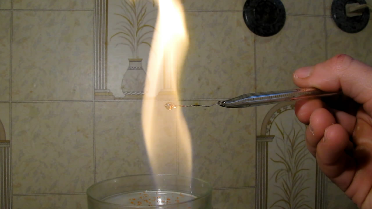

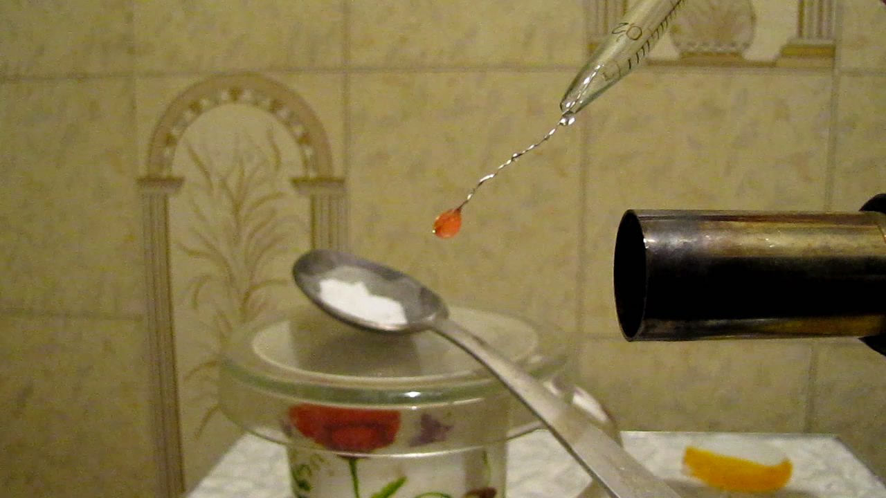

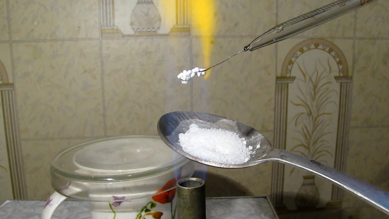

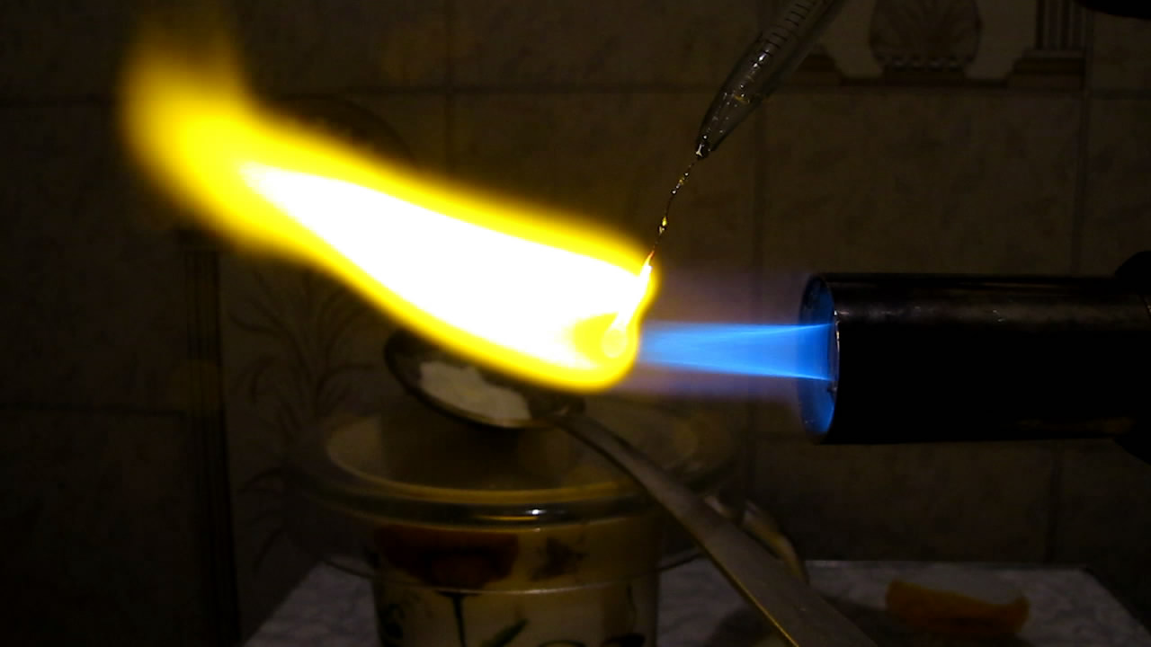

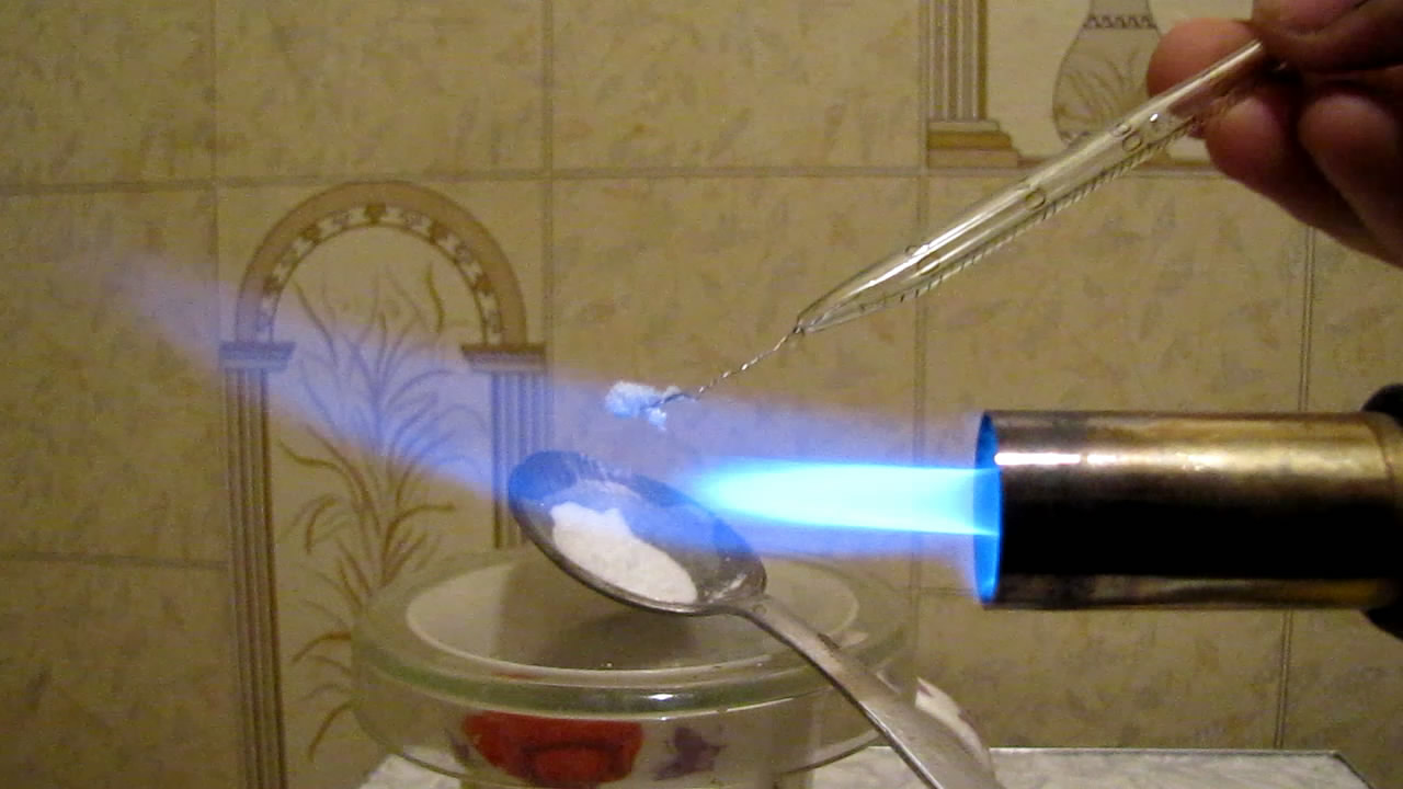

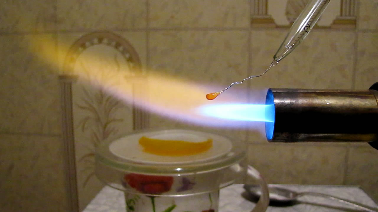

В качестве источника хрома использовал бихромат аммония. Бихромат аммония при нагревании легко превращается в оксид трехвалентного хрома, в чем его отличие от бихромата калия, разложение которого при нагревании происходит не так просто.

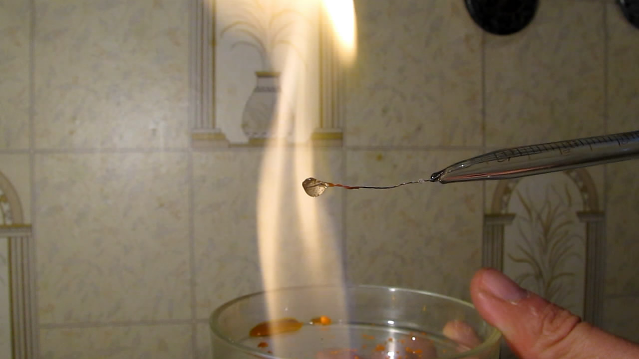

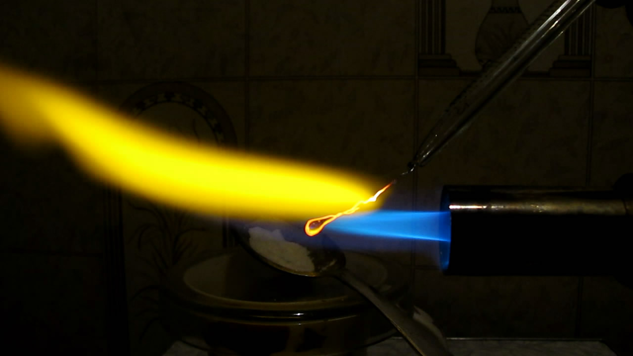

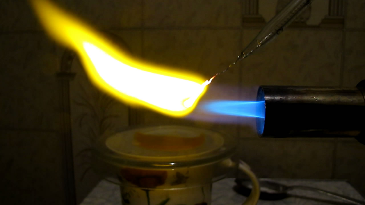

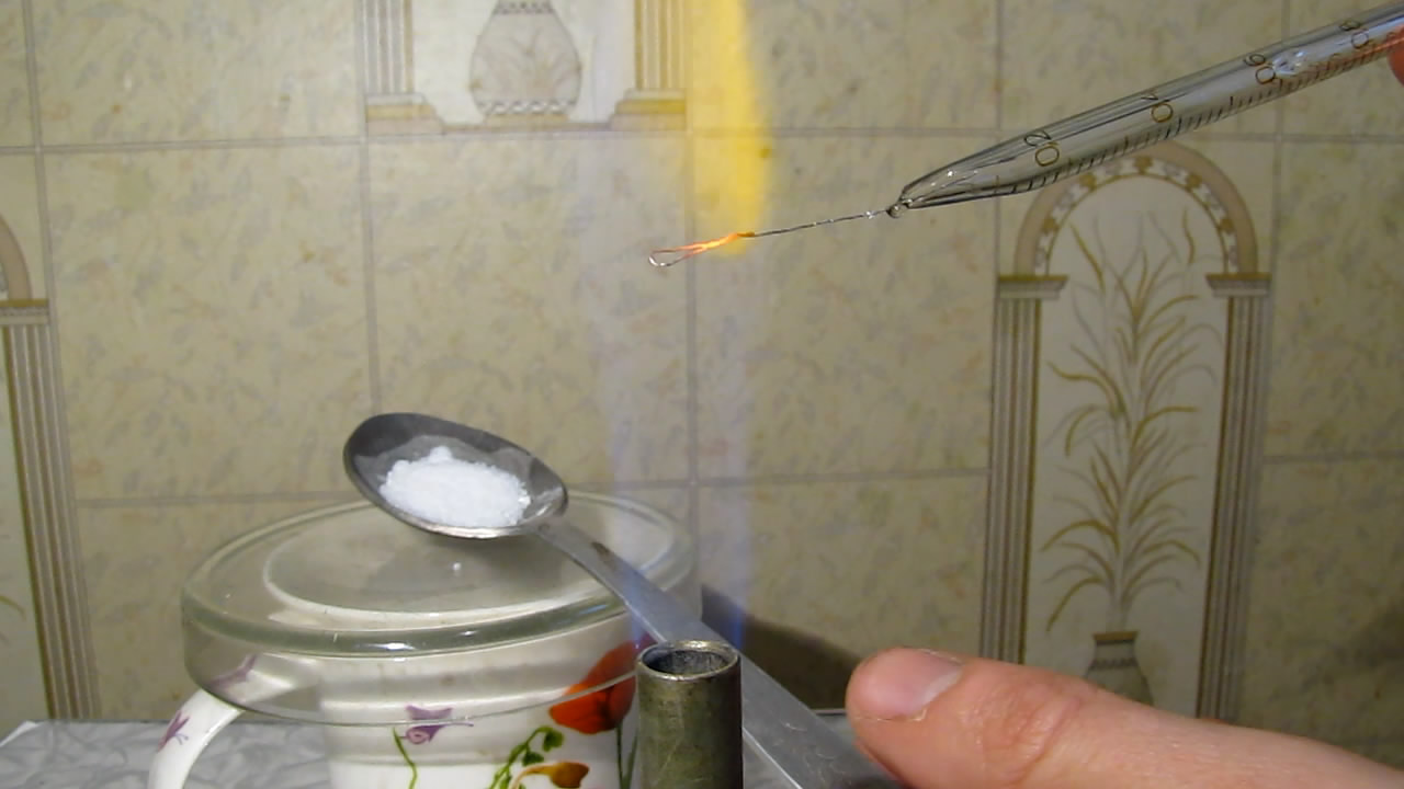

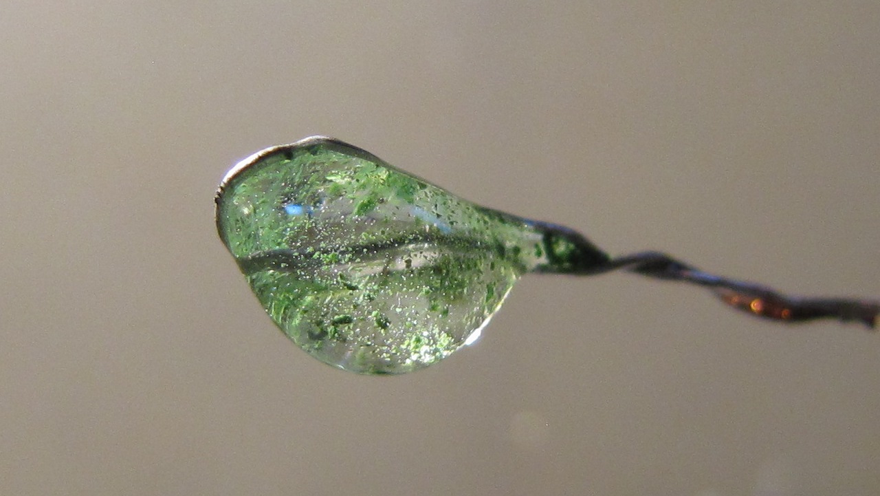

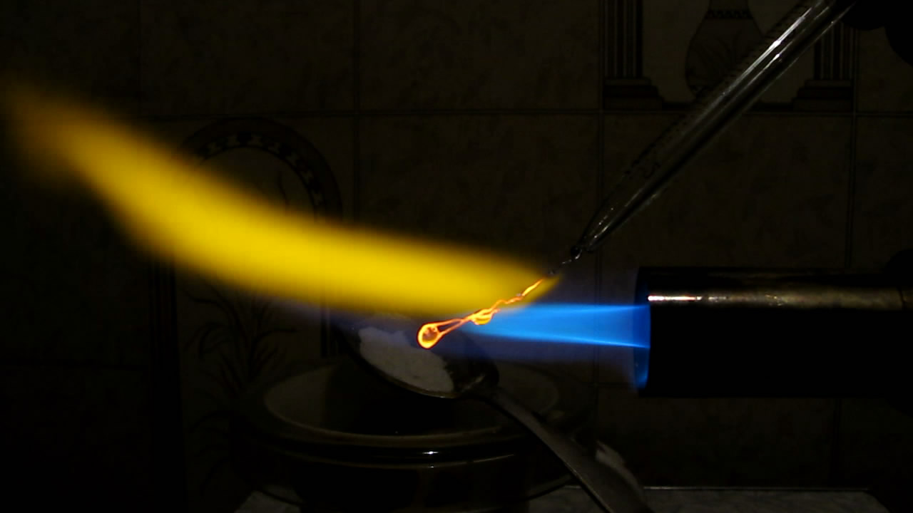

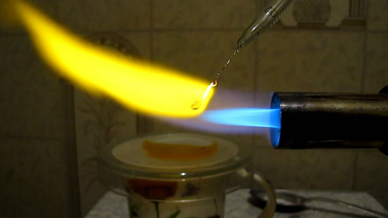

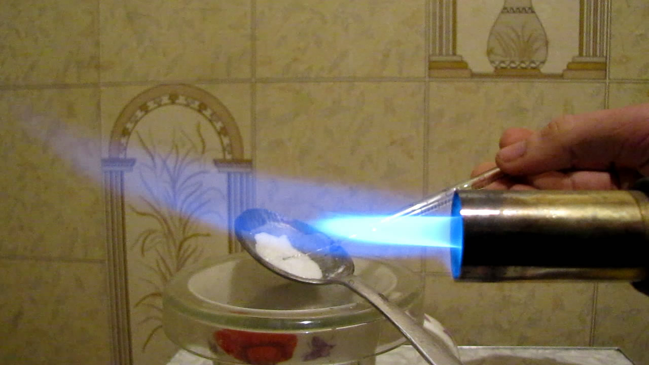

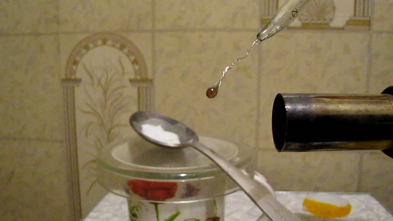

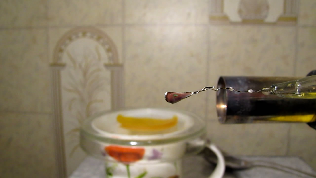

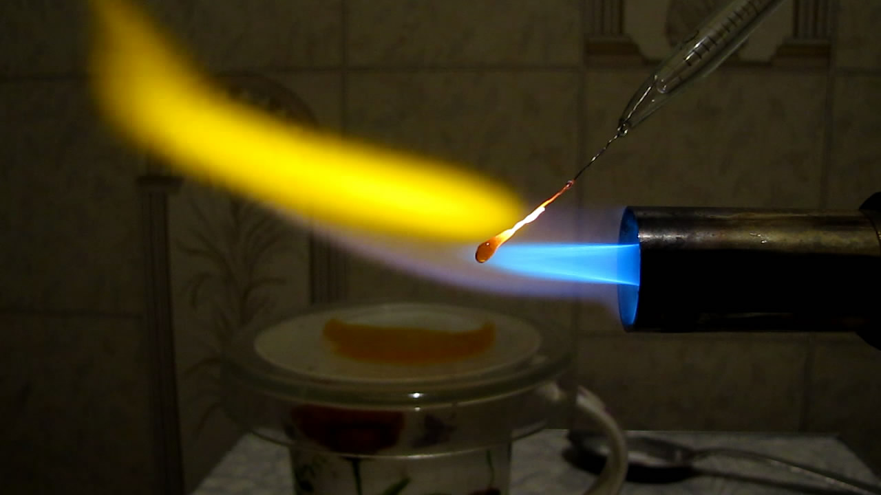

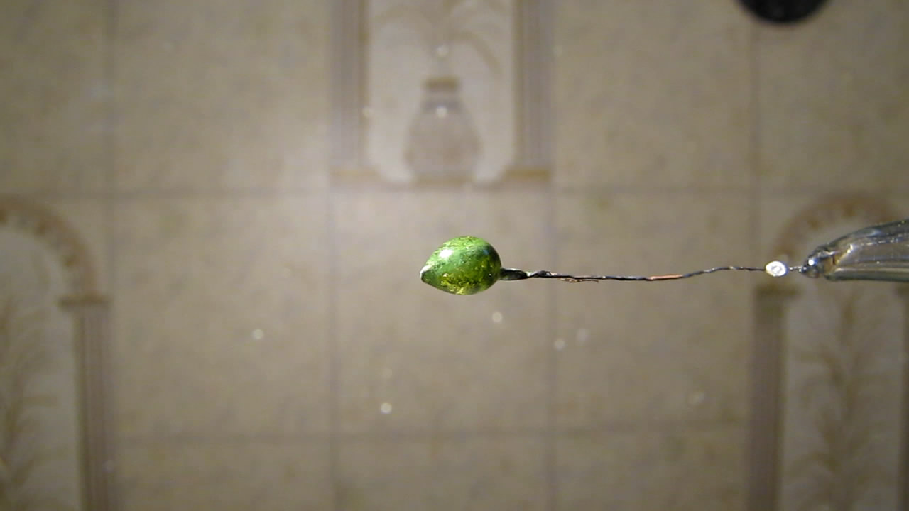

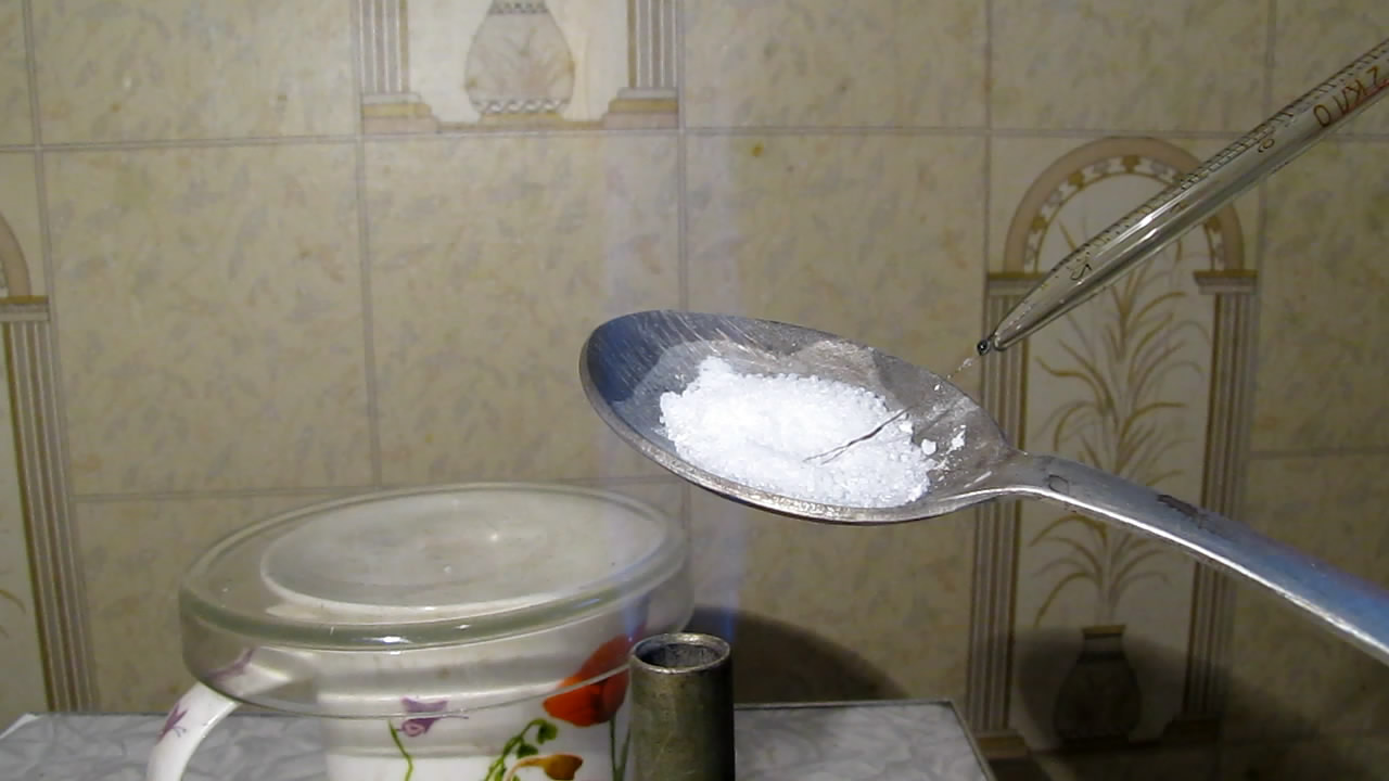

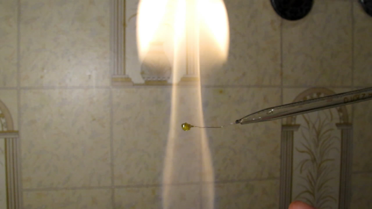

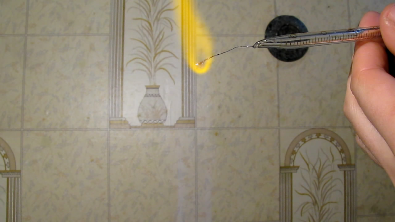

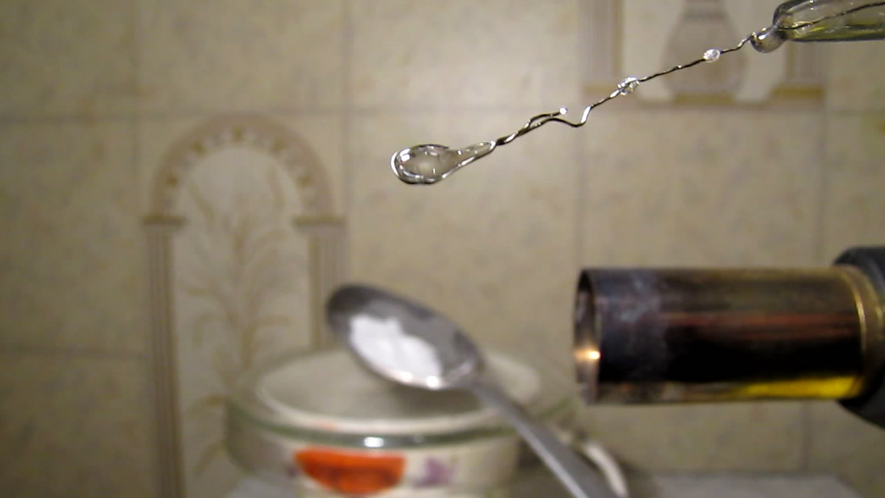

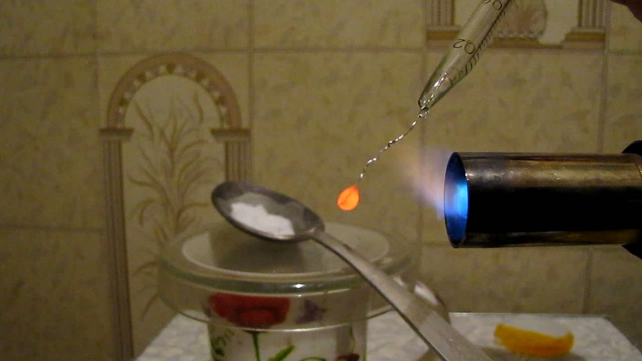

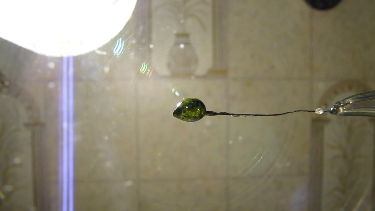

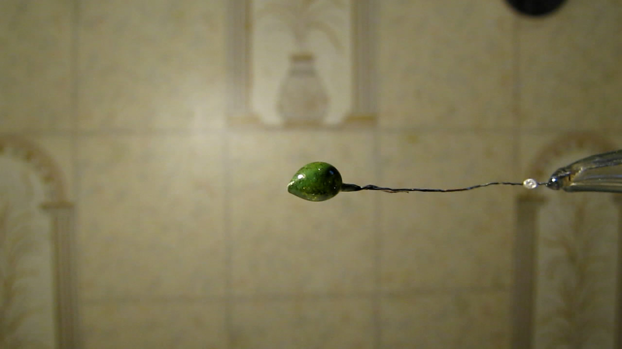

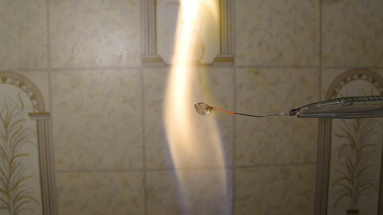

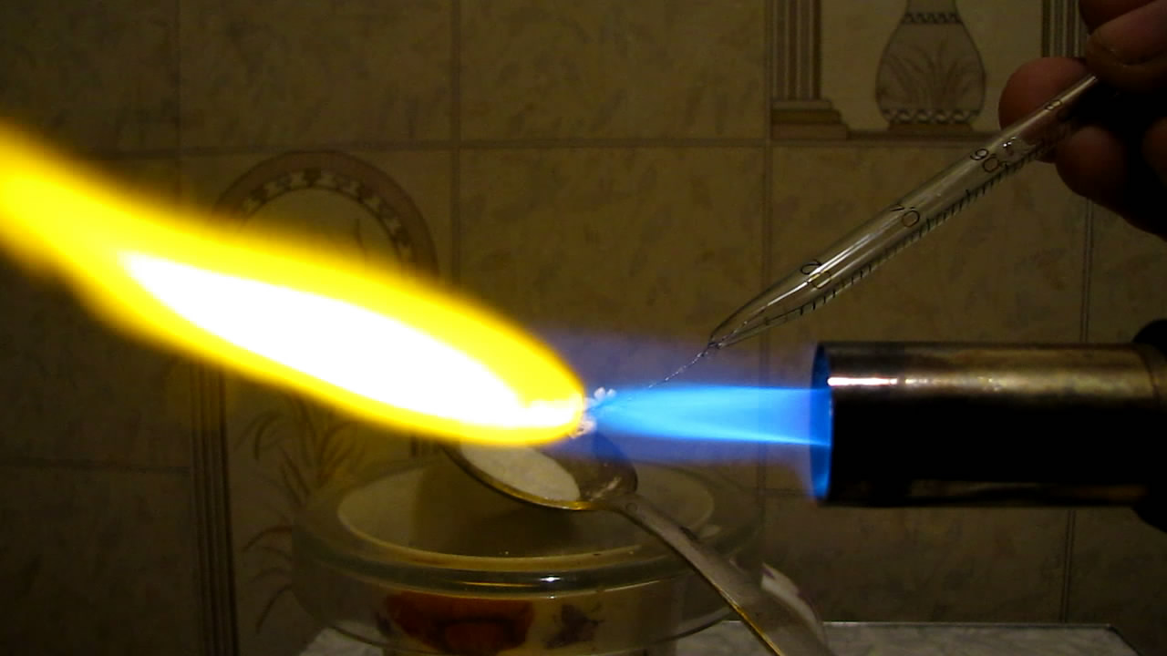

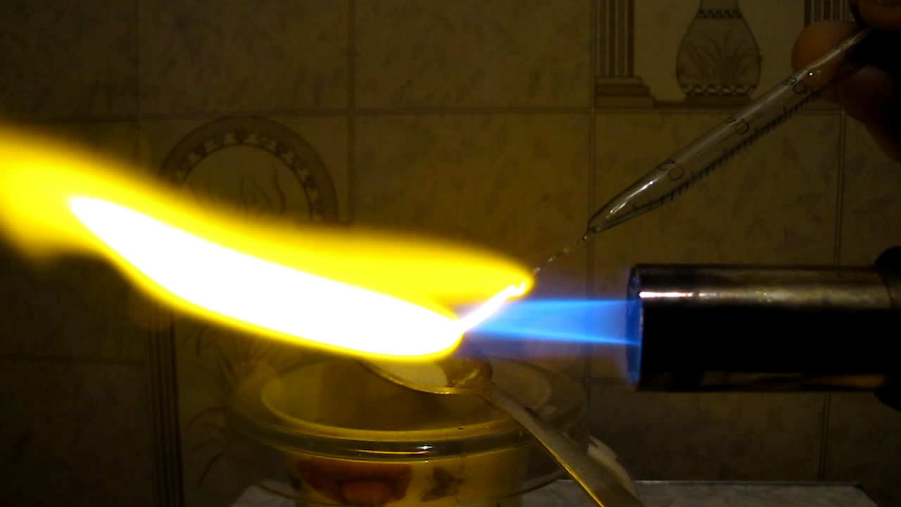

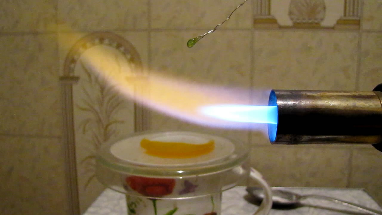

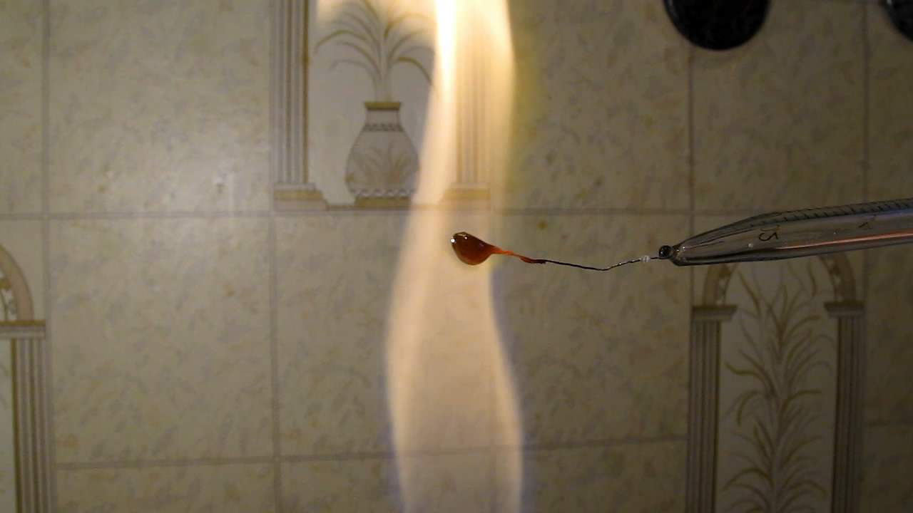

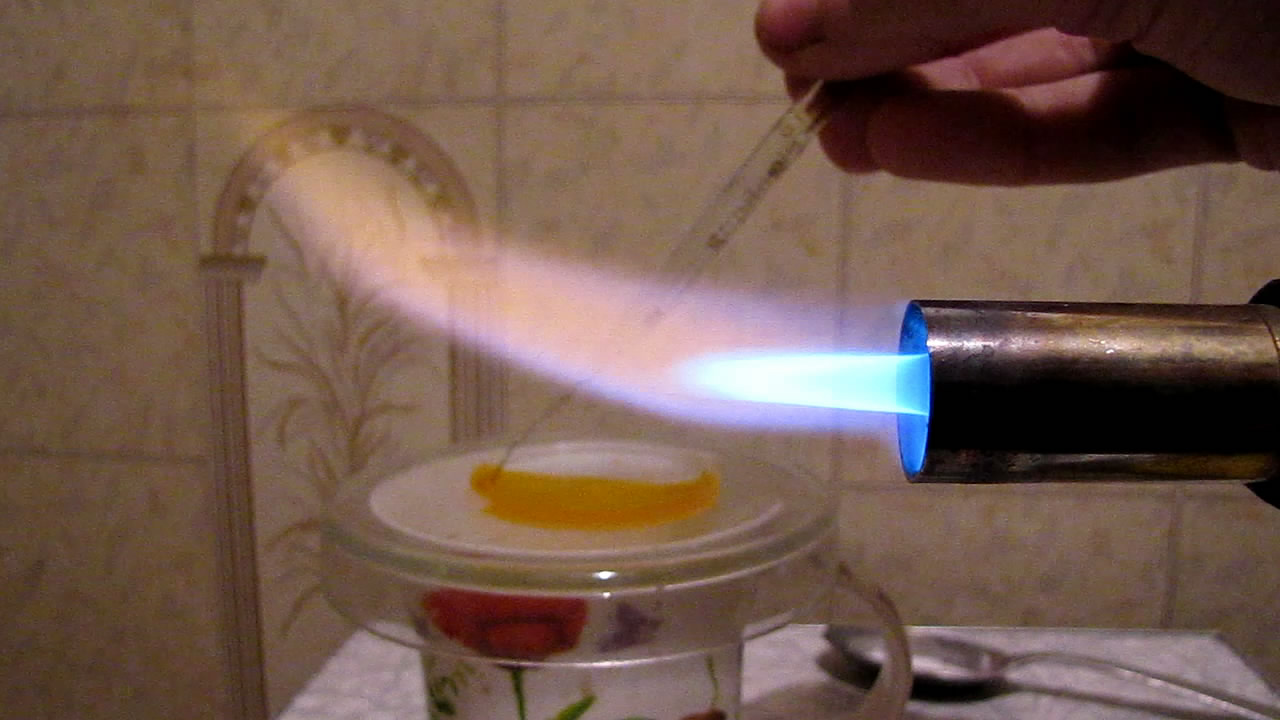

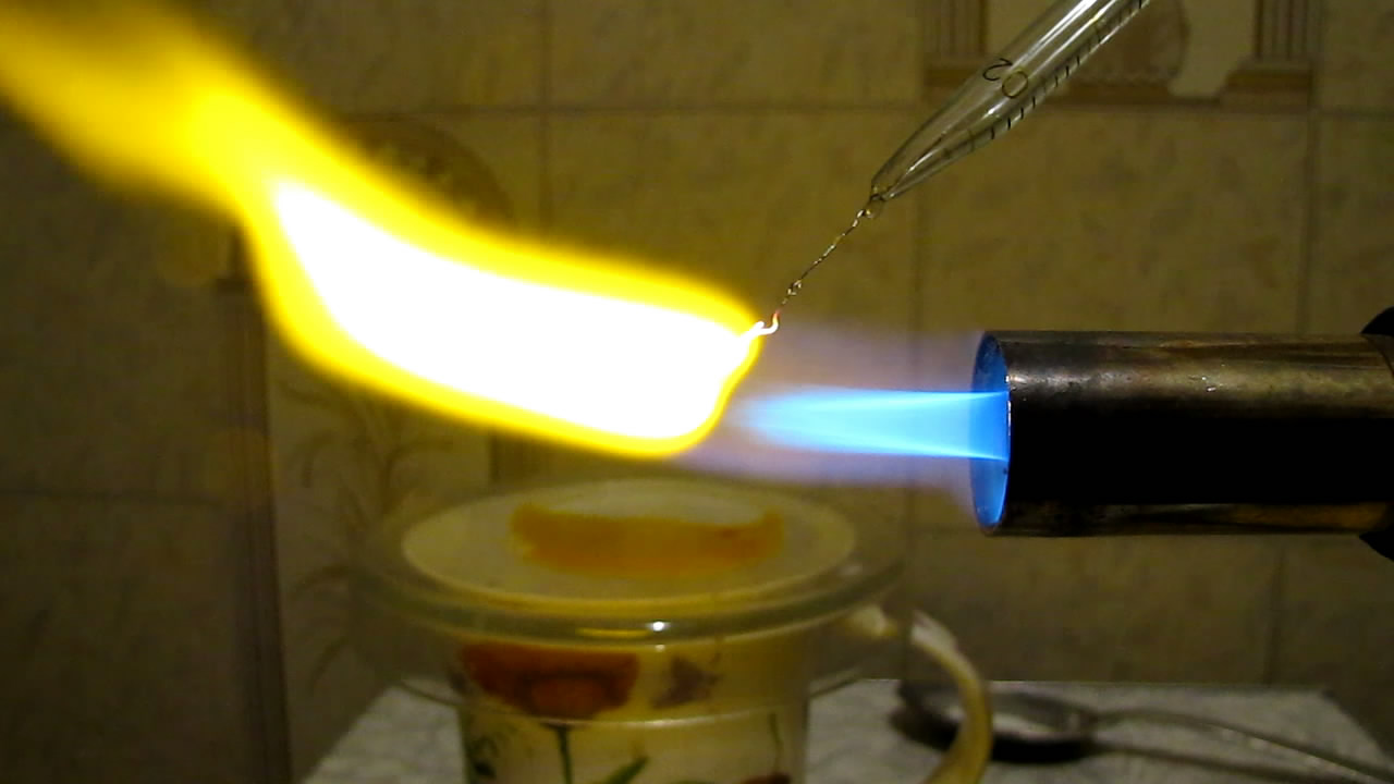

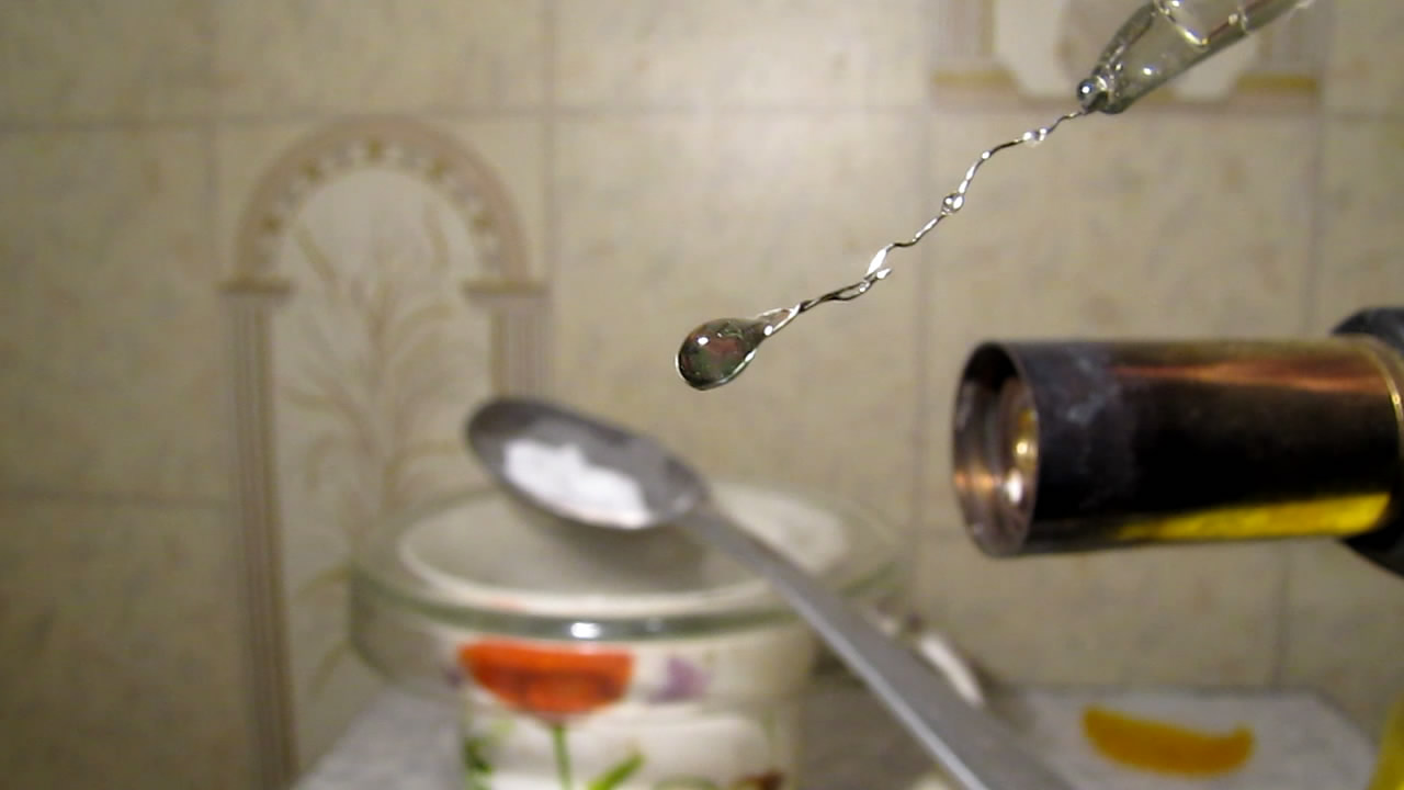

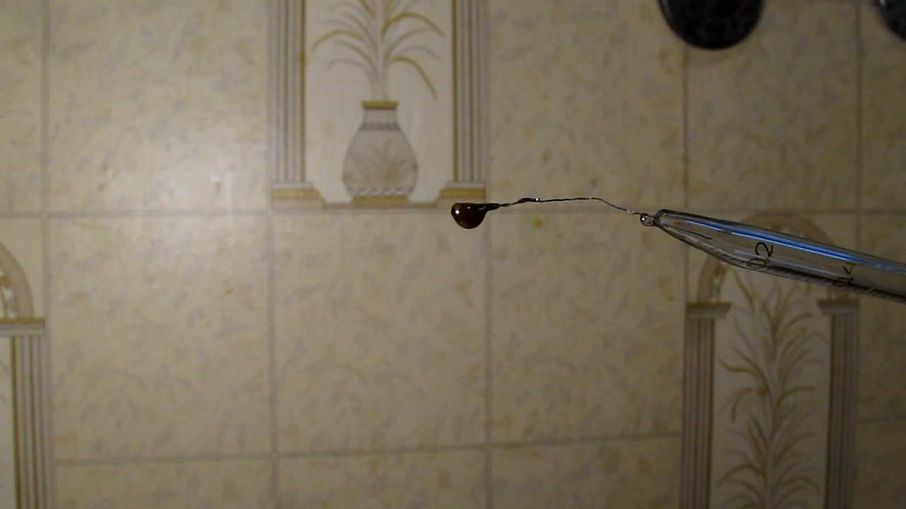

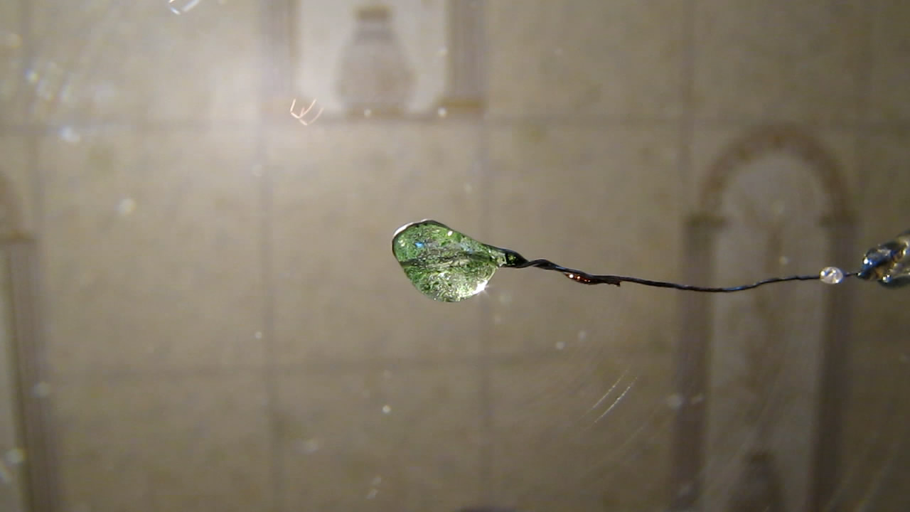

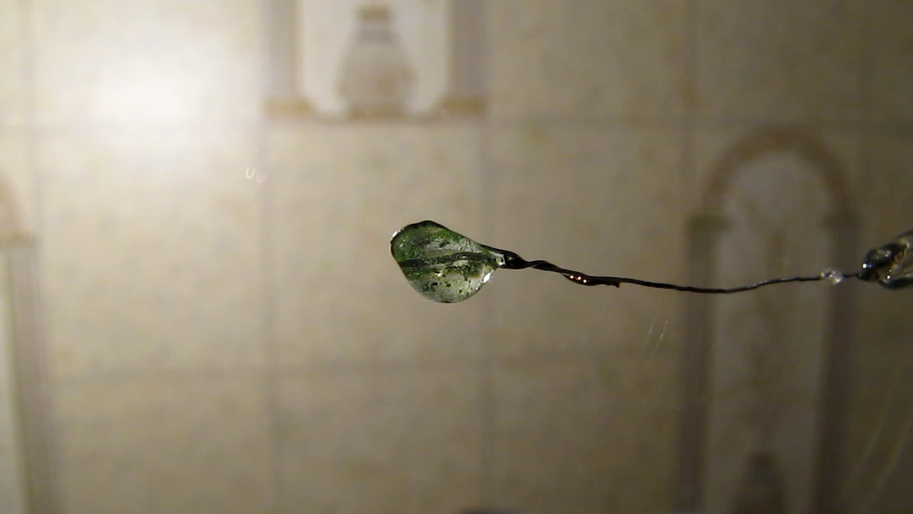

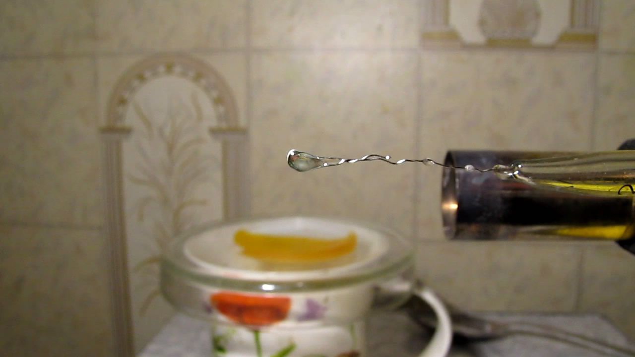

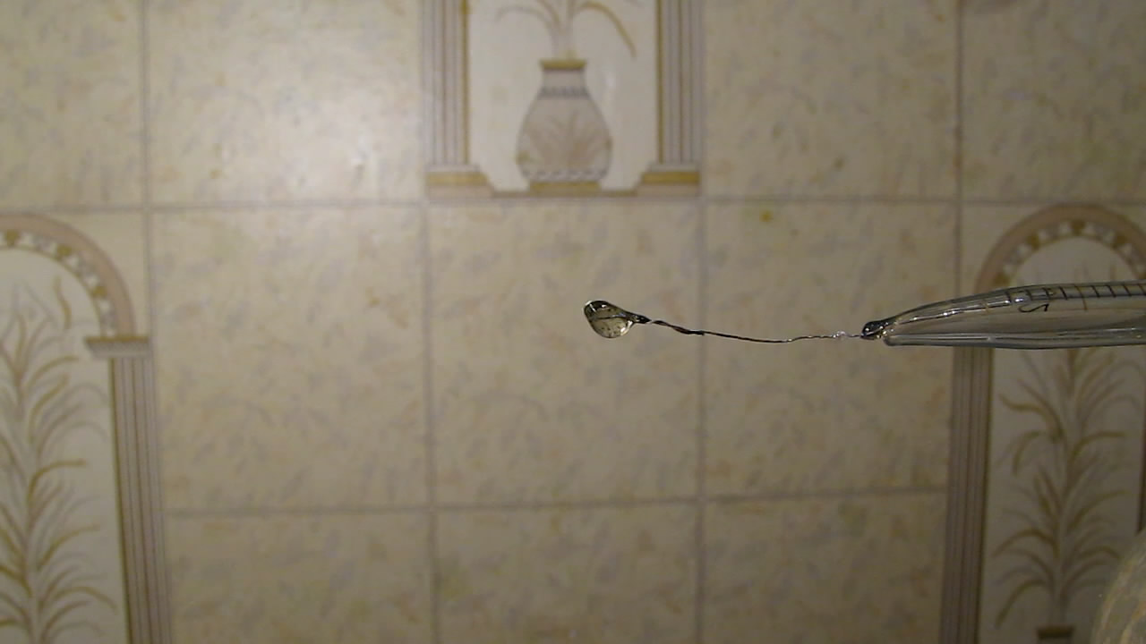

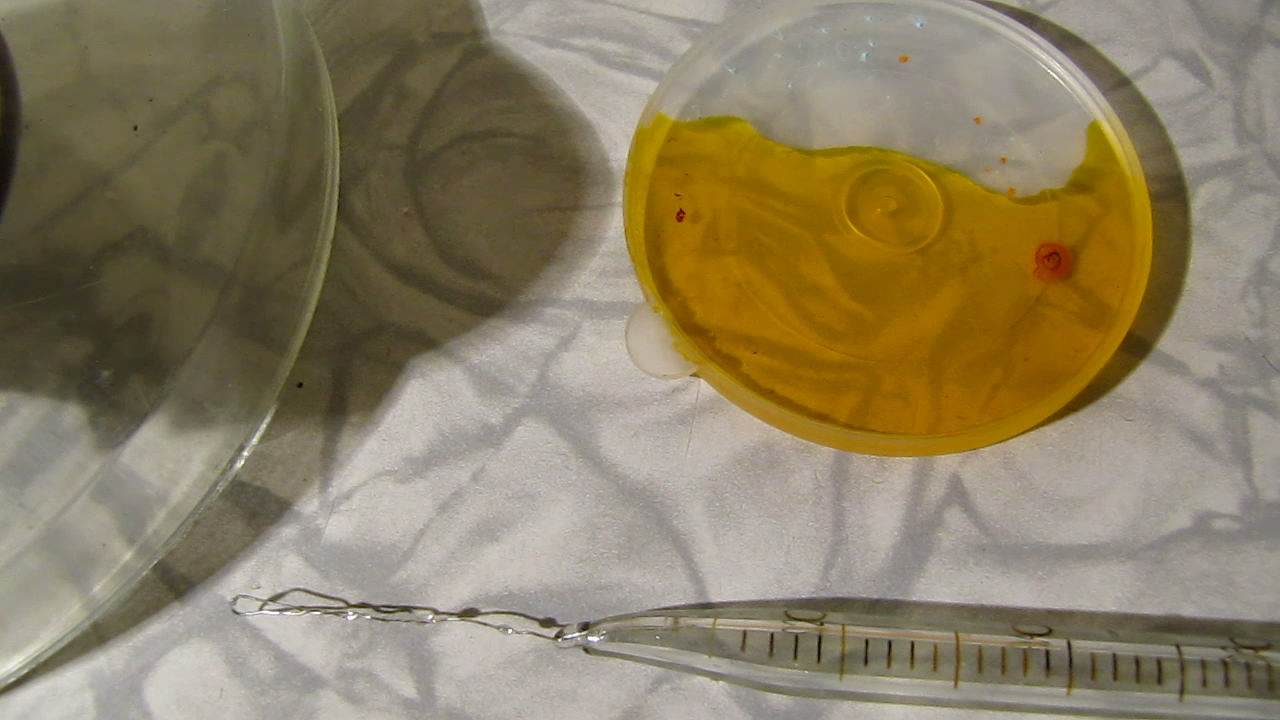

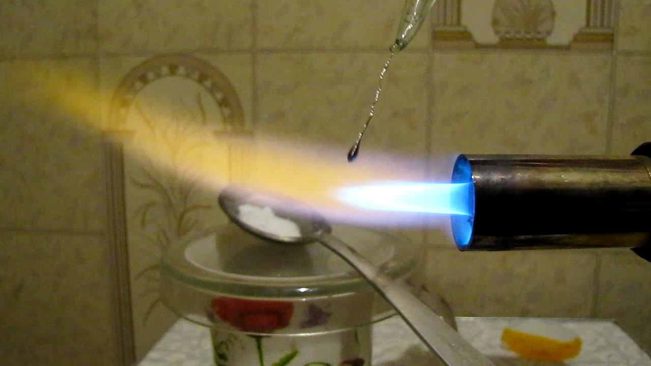

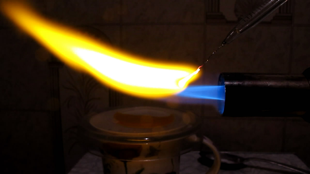

Сделал перл буры и слегка смочил его в раскаленном виде в оранжевом растворе бихромата аммония. Вынул и покалил. Повторил эту процедуру еще два раза. После охлаждения перл приобрел слабый зеленый оттенок. Снова нагрел перл и на этот раз вымочил его в растворе бихромата аммония, как следует. После прокаливания и охлаждения получился зеленый перл. Нагрел зеленый перл и опустил его в бихромат - так, чтобы он захватил побольше раствора. Прокалил, снова опустил в бихромат, прокалил, охладил. После охлаждения получился коричневый перл. Таким образом, если хрома мало, перл получается зеленым, много - коричневым. С окислительным и восстановительным пламенем в этот раз не экспериментировал: просто вносил перл в окислительную зону пропан-бутановой горелки. Позже посмотрел две таблицы: Окраска перлов буры различными элементами [ссылка] и Table of Reactions Obtained with Borax [ссылка]. Согласно обеим таблицам цвет перлов с хромом (остывших) в окислительном пламени: от желто-зеленого до зеленого, в восстановительном - изумрудно-зеленый. (Коричневый цвет никак не противоречит табличным данным, т.к. избыток желто-зеленого пигмента вполне может дать коричневую окраску). Накалил коричневый перл в пламени и в два захода наплавил на него буру, потом - хорошо прокалил, чтобы уменьшить массовое содержание хрома в перле. В результате получился большой перл, который визуально показался мне зеленым. Но потом - при просмотре видео выяснилось, что этот перл состоит из множества зеленых и коричневых зон, разбросанных по всему перлу как вкрапления. Мимо воли вспомнил рубины. Рубин - корунд (оксид алюминия), в кристаллической решетке которого небольшая часть атомов алюминия замещена трехвалентным хромом. Атомы хрома ответственны за красную окраску рубина. Чем больше хрома - тем глубже красный цвет. Но при увеличении содержания атомов хрома в корунде выше определенного предела, такой корунд становится зеленым. |
![]() Перлы буры: хром. Borax bead tests: chromium |

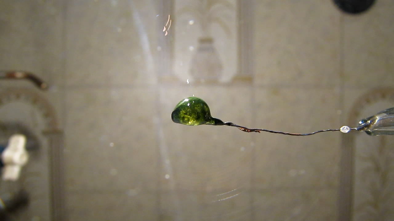

![]() Бледно-зеленый перл (мало хрома) |
![]() Зеленый перл (умеренное количество хрома) |
![]() Коричневый перл (много хрома) |
![]() Перлы буры: хром (восстановительное пламя) Borax bead tests: chromium (reducing flame) |
