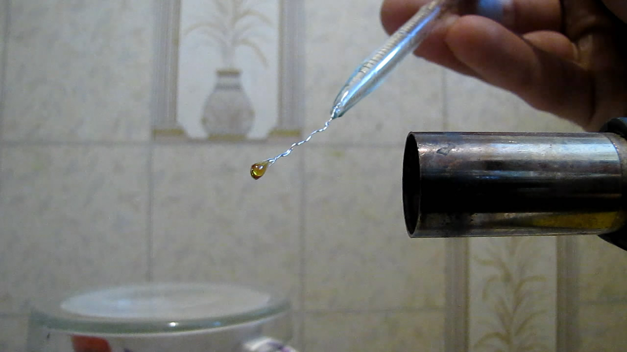

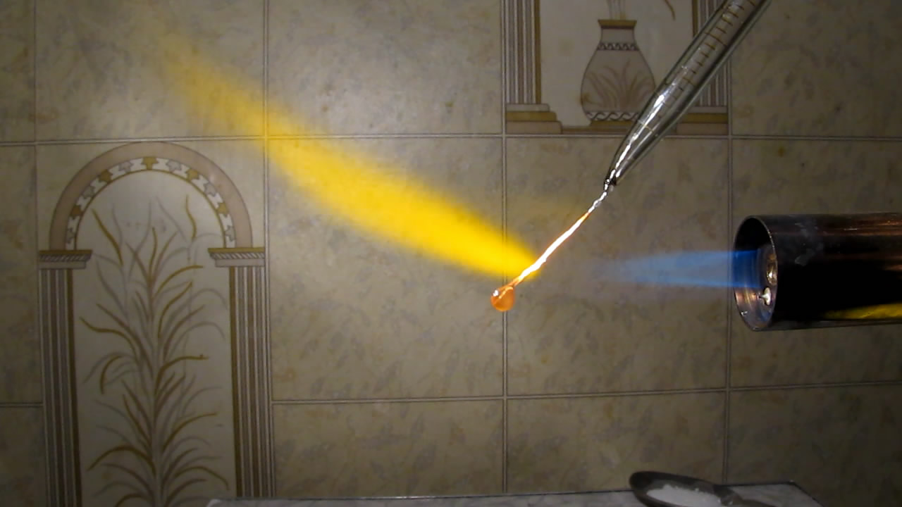

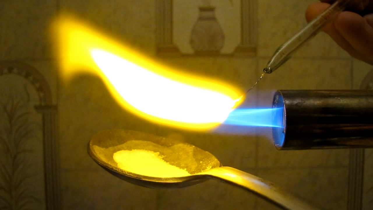

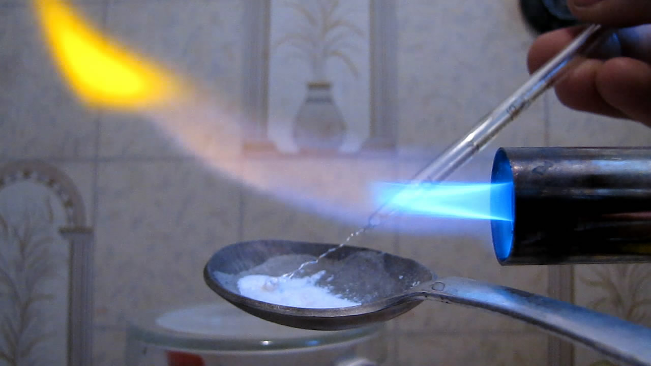

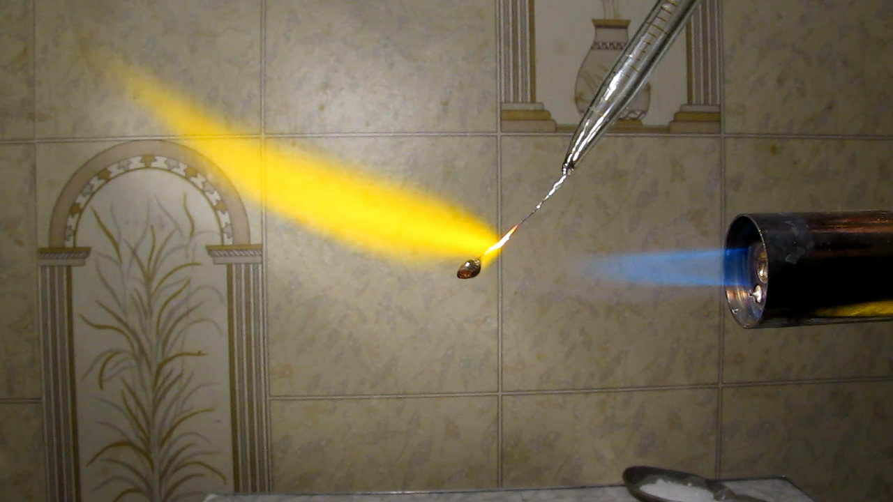

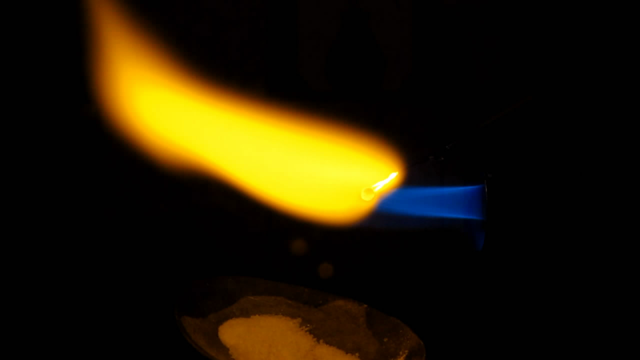

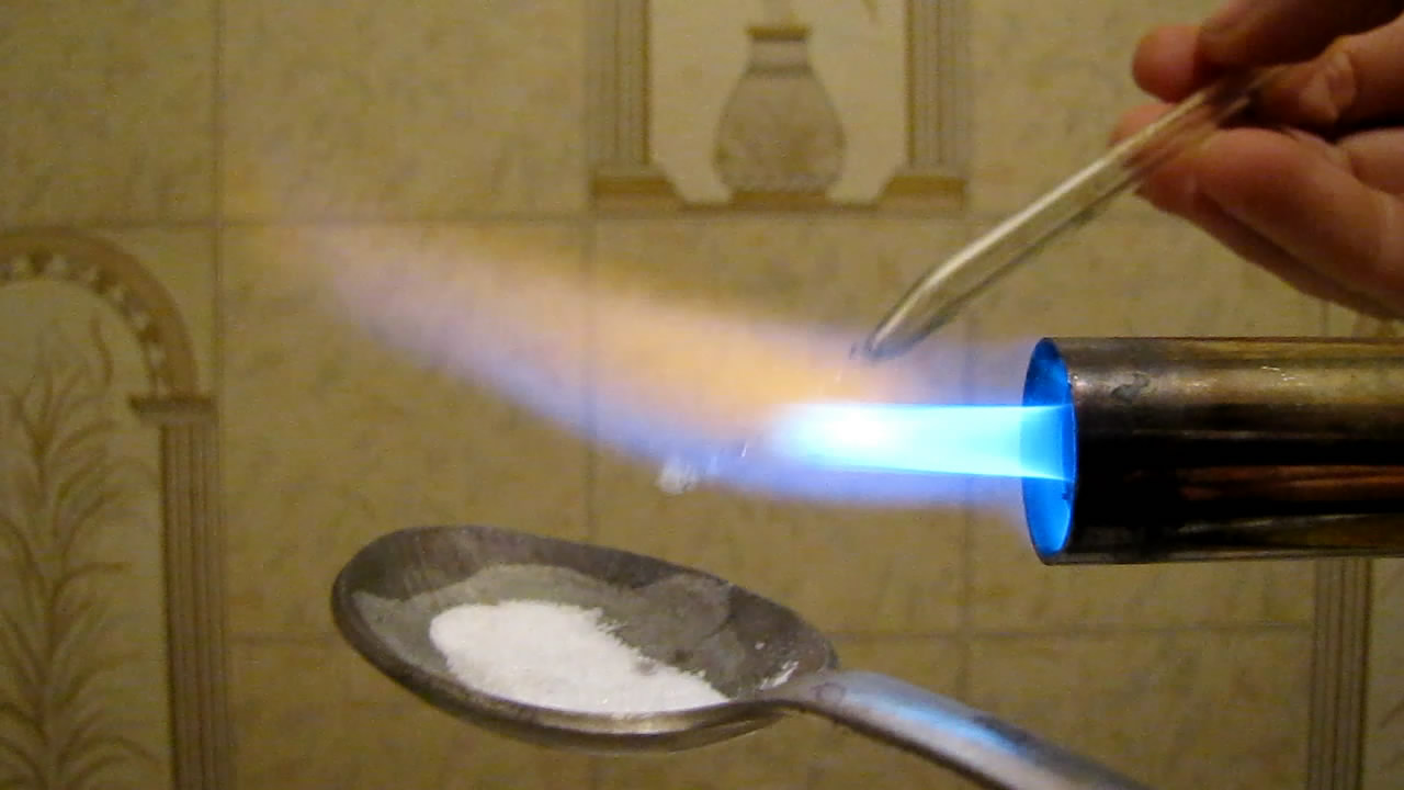

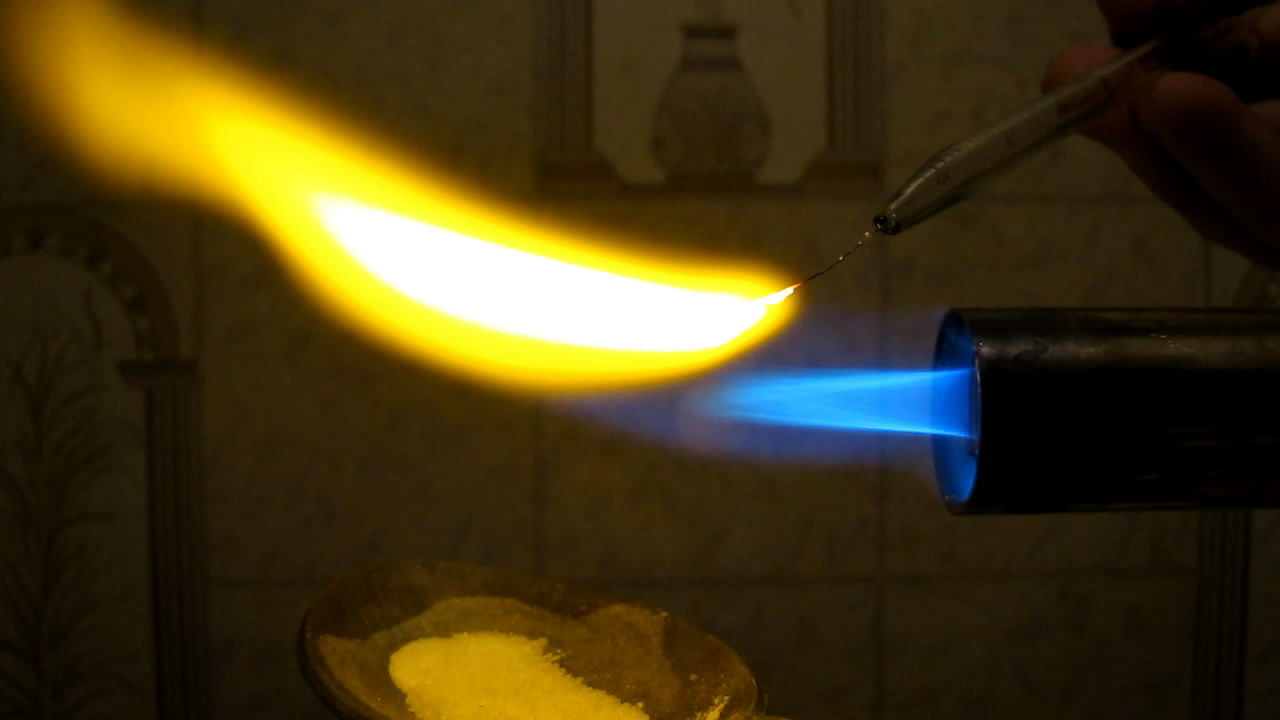

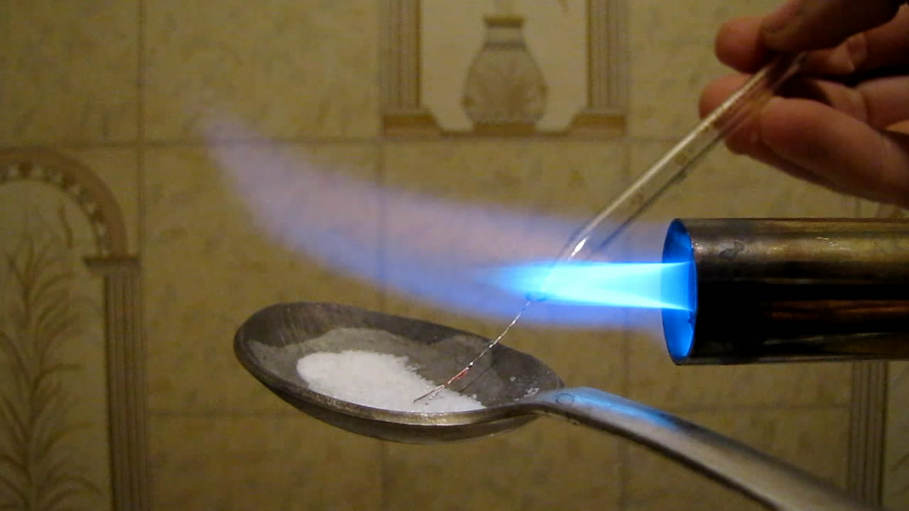

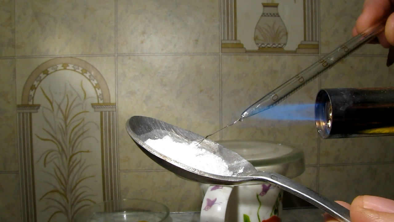

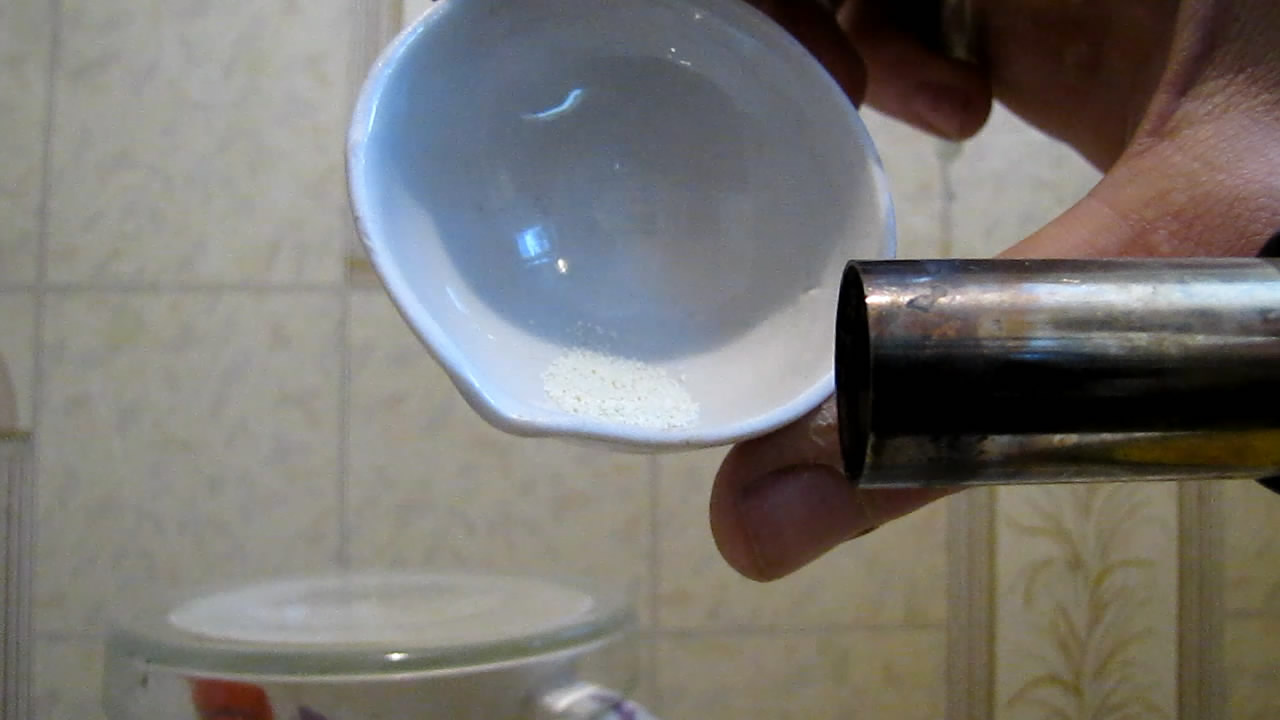

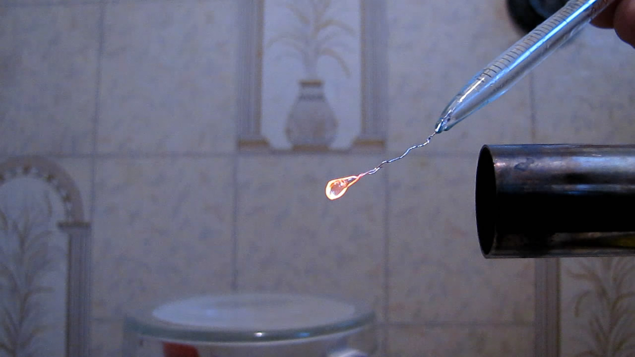

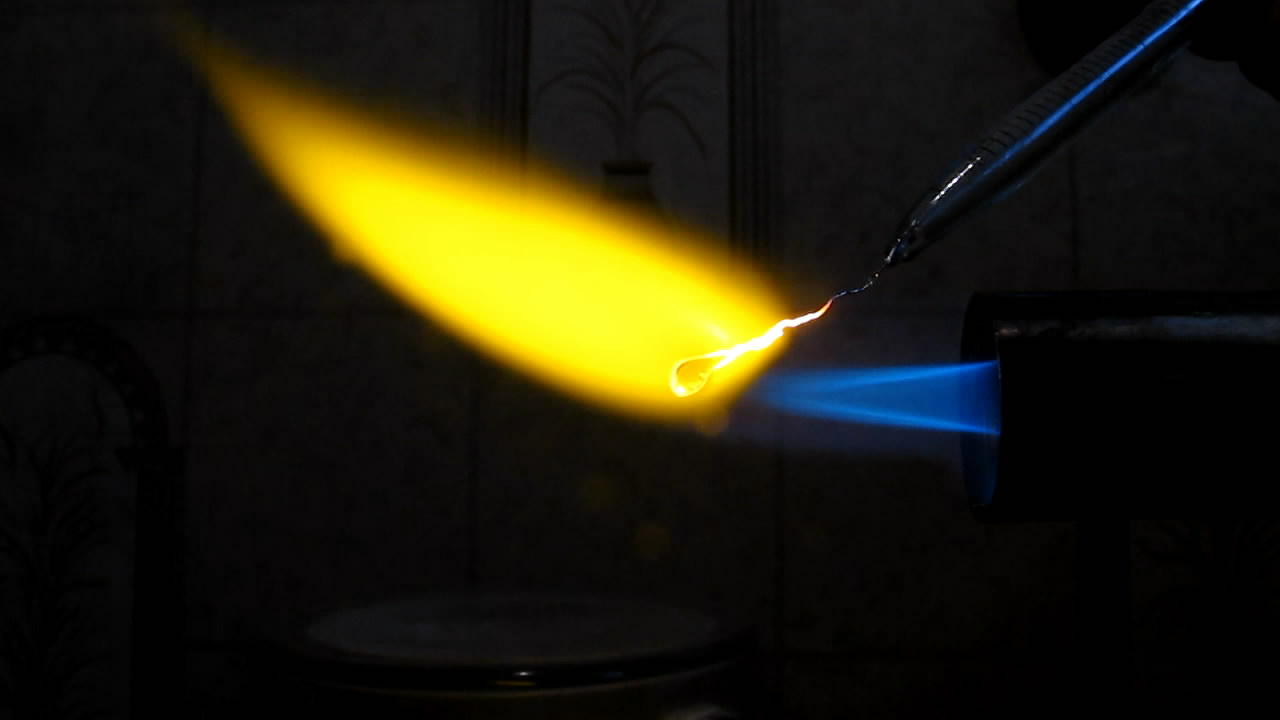

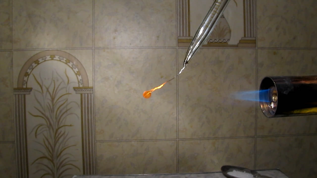

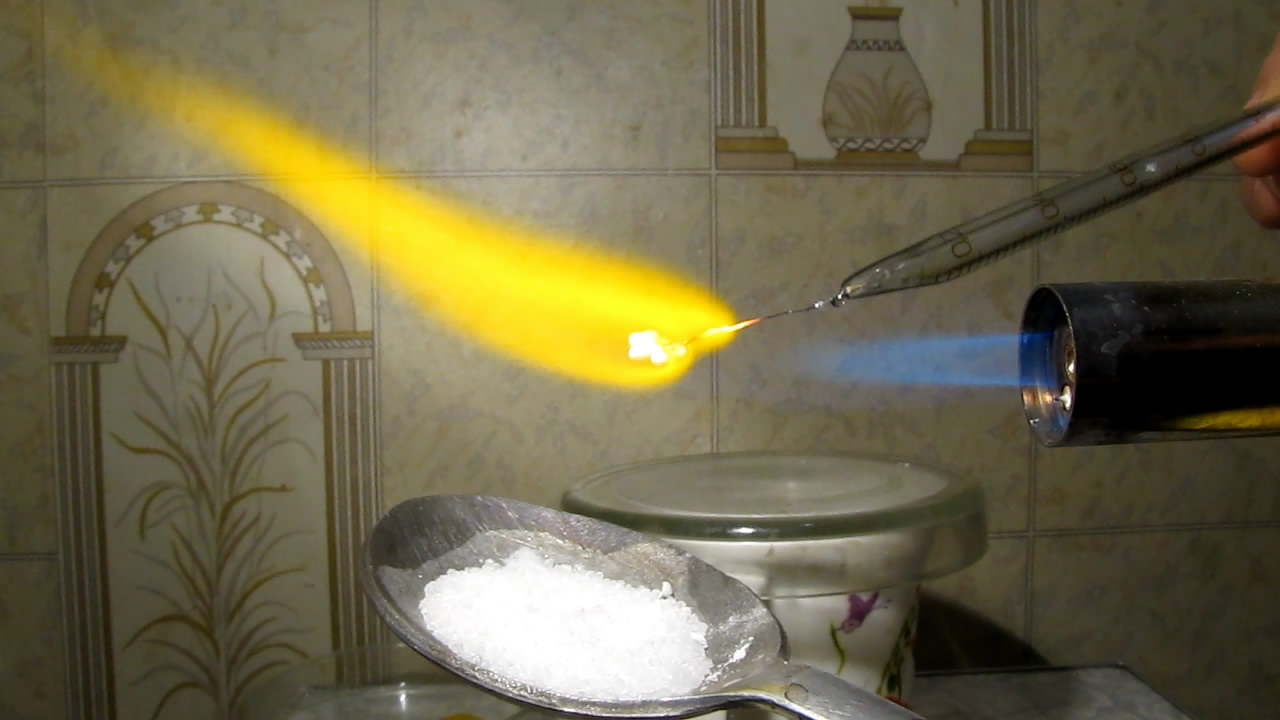

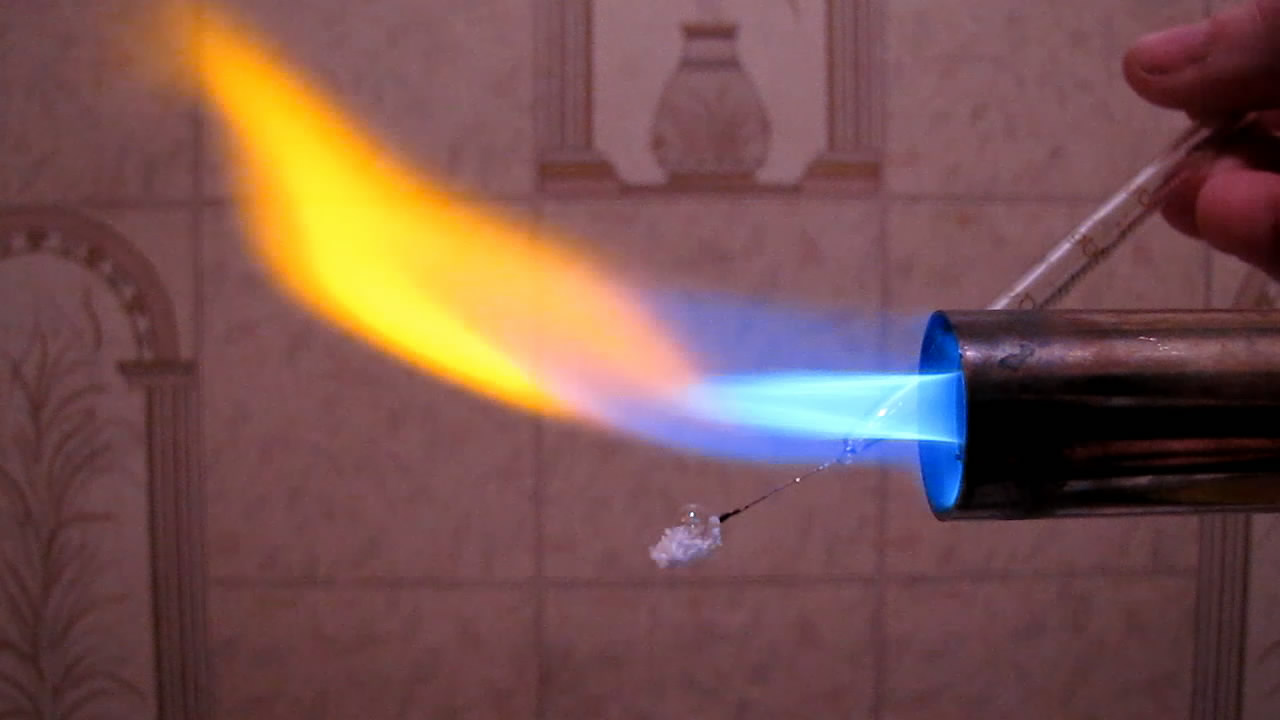

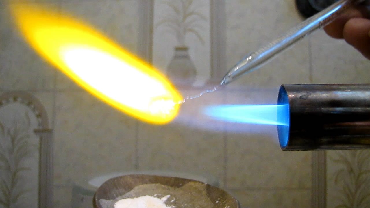

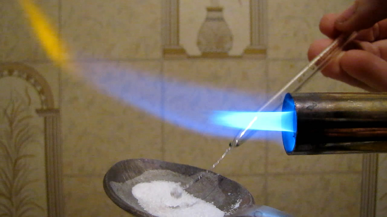

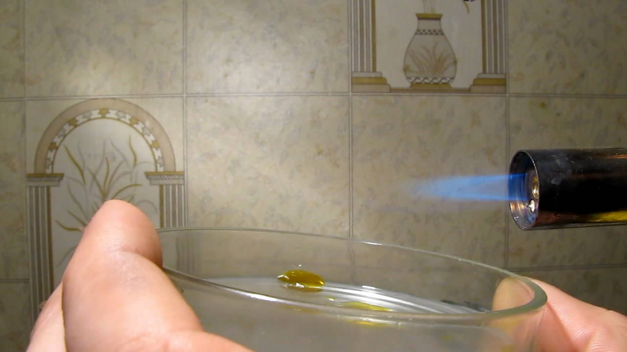

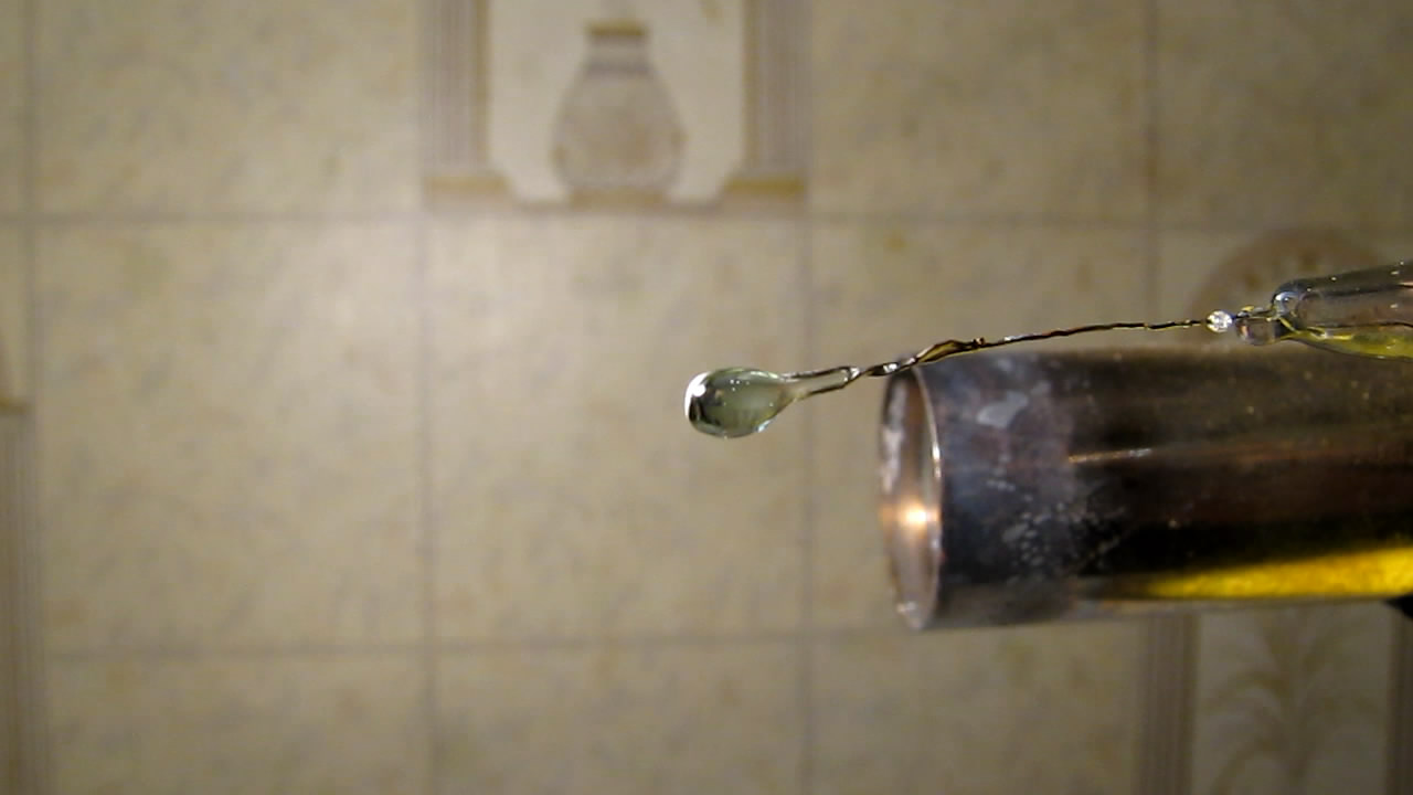

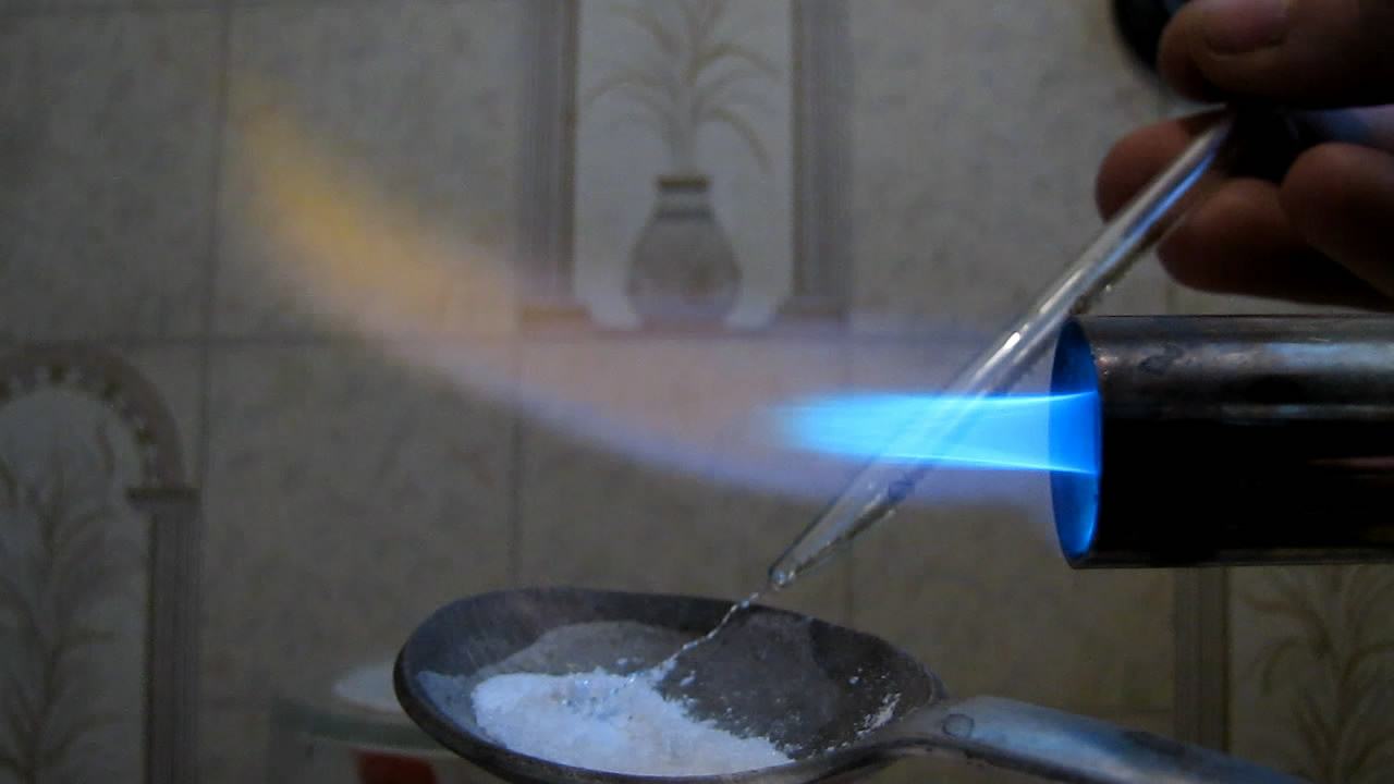

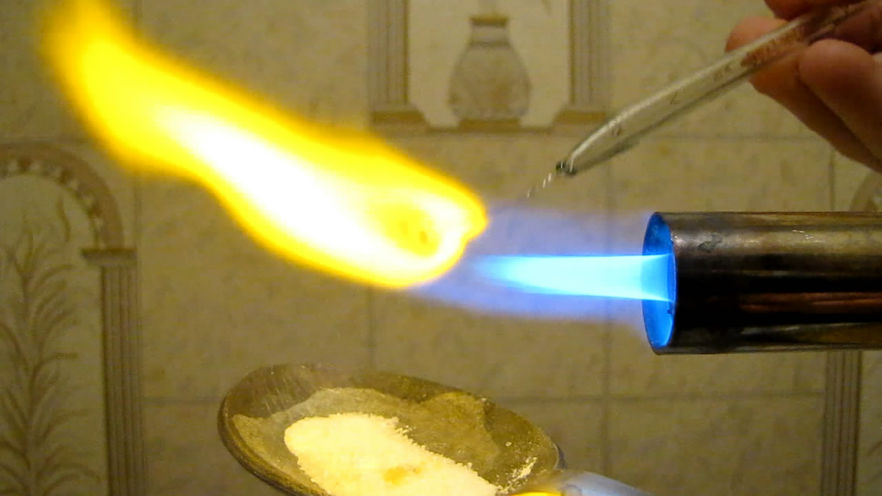

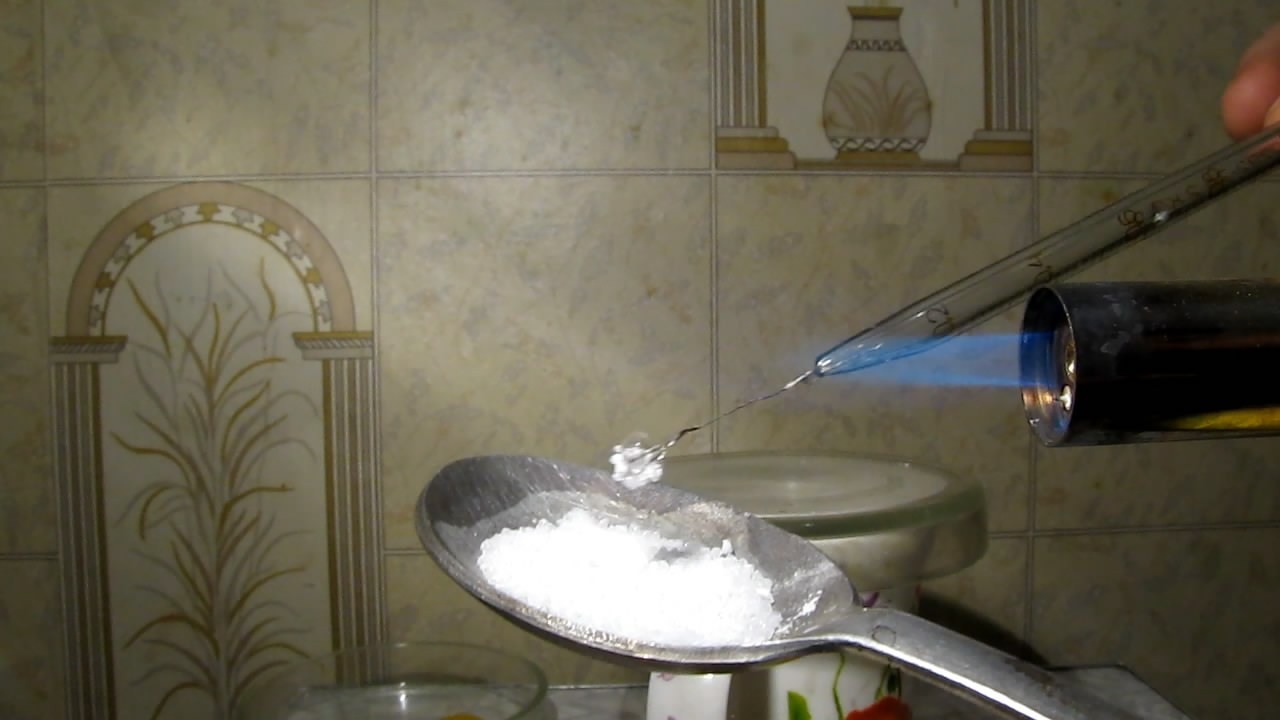

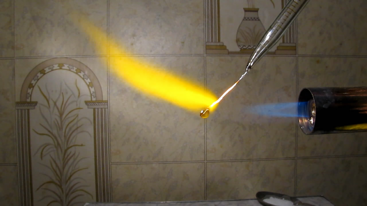

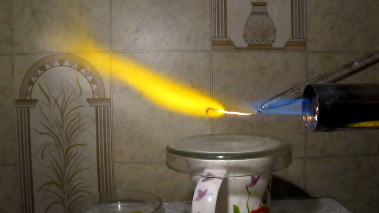

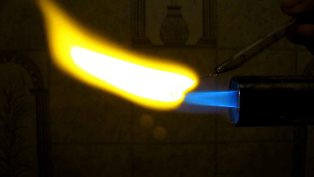

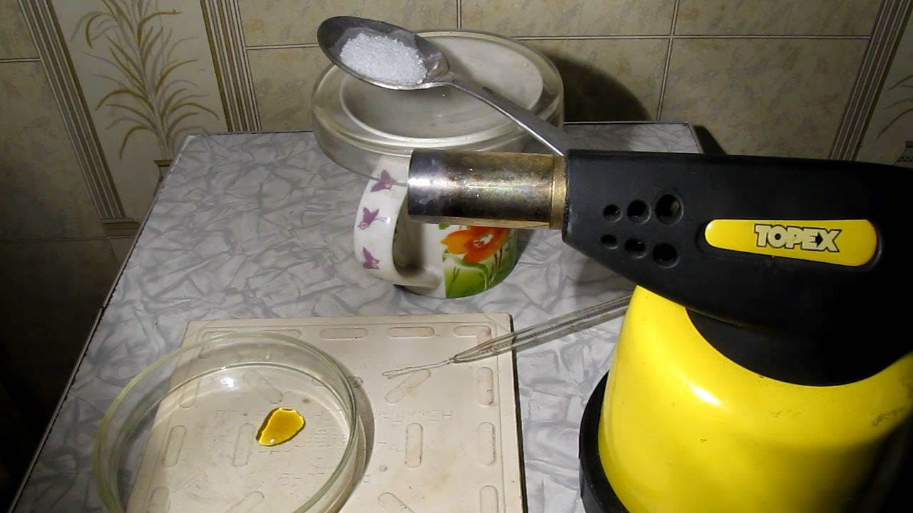

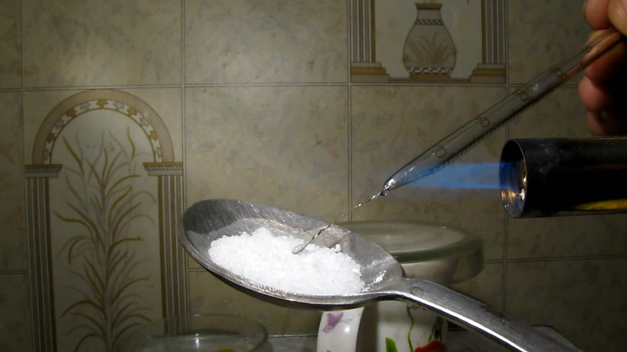

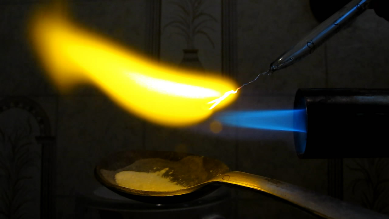

После кобальта, меди и хрома провел опыты с перлами буры, окрашенными железом. Для первого эксперимента использовал твердый сульфат железа (II) [железный купорос], соль была в виде мелких частиц. Горелку взял пропан-бутановую, которая дает горячее синее пламя. С горелкой Бунзена, которая дает возможность получить синее окислительное или желтое коптящее пламя, в этот раз возиться не стал.

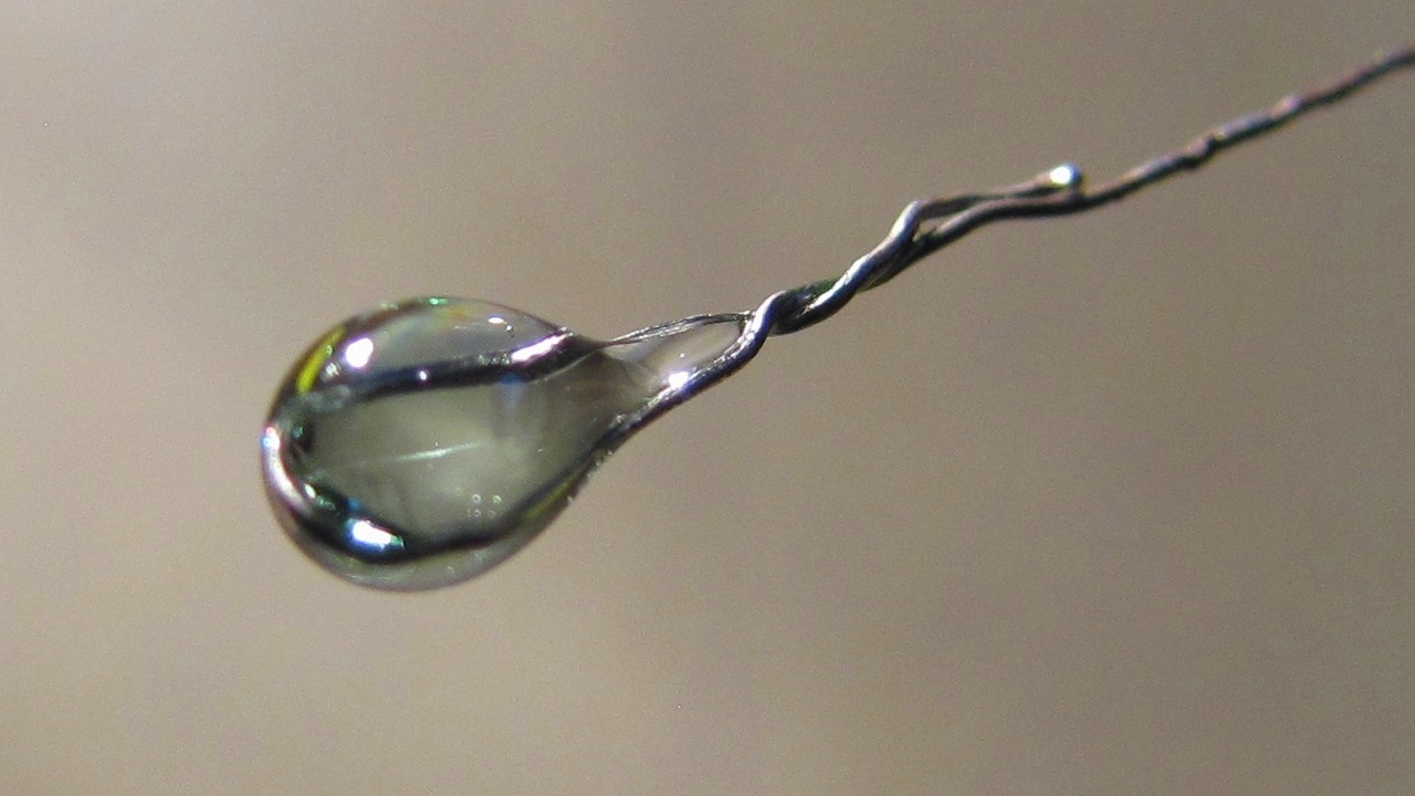

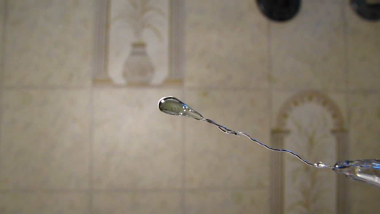

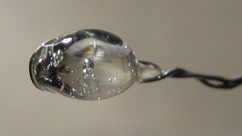

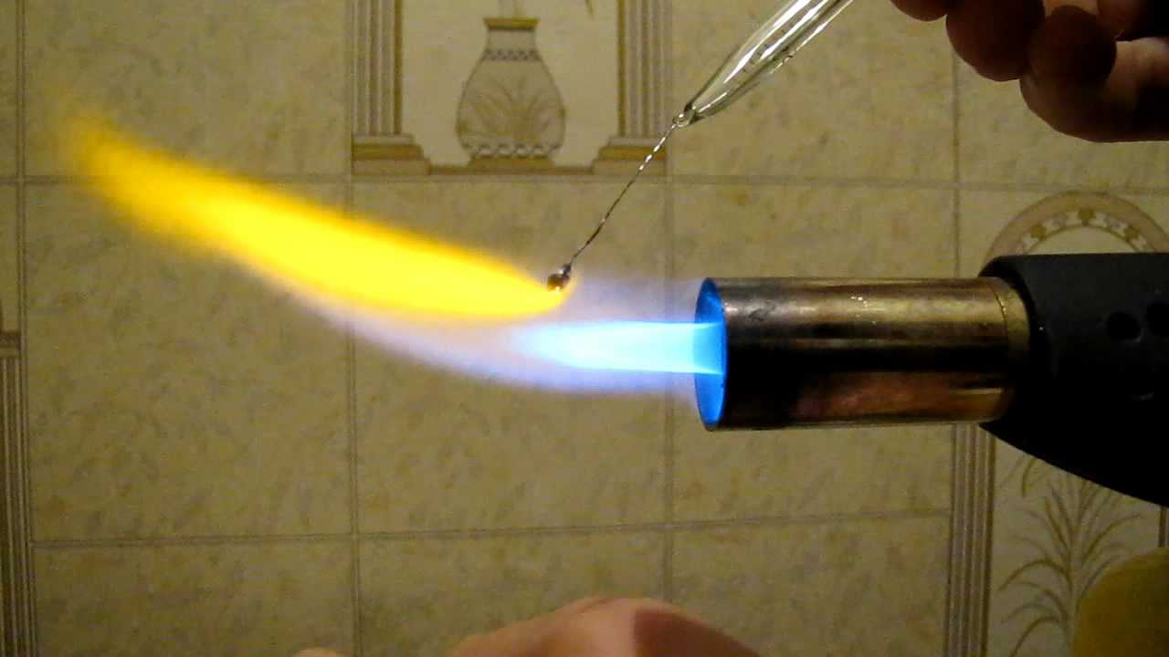

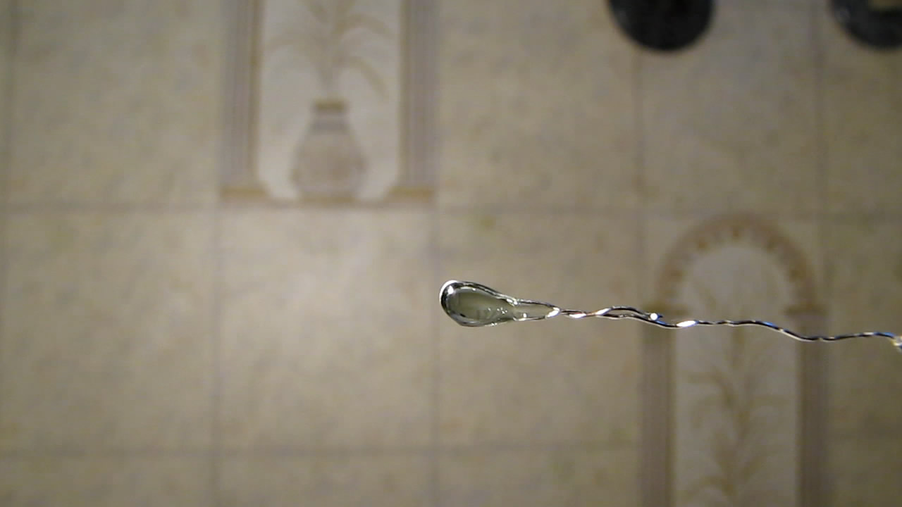

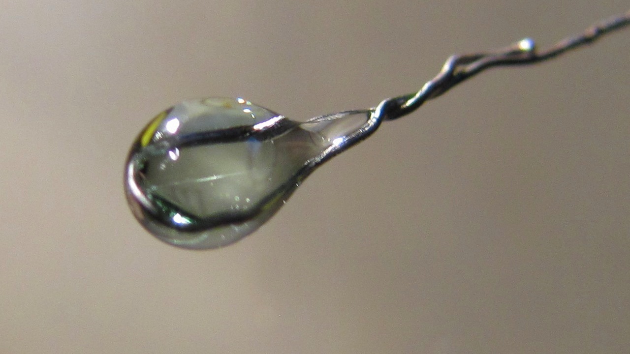

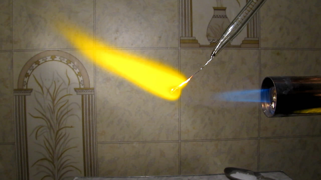

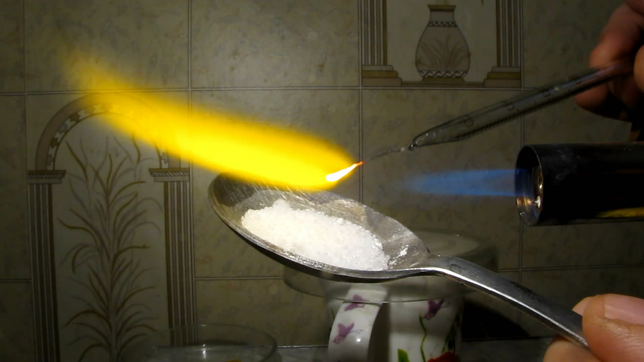

Приготовил бесцветный перл буры и прикоснулся ним в горячем состоянии к сульфату железа (II). Несколько частичек прилипли к буре. Внес перл в пламя, прокалил. Частички сплавились с бурой. Образовался перл. В горячем состоянии он был коричневый, пожалуй - с оранжевым оттенком, в остывшем состоянии перл стал зеленым с желтым оттенком. Он был похож на зеленое бутылочное стекло, только с желтоватым оттенком (зеленая окраска бутылочного стекла тоже обусловлена двухвалентным железом, кстати). Интенсивность окраски была слабая. Уже потом - после описанного ниже опыта с хлоридом железа (III) я посмотрел в таблицы: Окраска перлов буры различными элементами [ссылка] и Table of Reactions Obtained with Borax [ссылка]. Согласно первой таблице, окраска перлов буры с железом в окислительном пламени должна быть "от желтого до красного" - в горячем состоянии и "от бесцветного до желтого" - в остывшем состоянии. Цвет в восстановительном пламени - "светлый буро-зеленый" (горячий перл) и "буро-зеленый" (холодный перл). Что у нас? Окраска перла с железом в горячем виде - "коричневый (желтый), с оранжевым оттенком" соответствовала окислительному пламени, но в холодном виде перл был "зеленый с желтым оттенком", что соответствовало восстановительному пламени. - Вот так! Если посмотреть вторую таблицу окраски перлов буры, там мы найдем то же самое, что и в первой. Более того, цвет холодного перла, полученного в восстановительном пламени, там так и назван: "слабый, бутылочно-зеленый". А в каком пламени я держал перл? Если честно, во время опыта я не особо задумывался, в каком пламени я держу перл. Просмотр видео показал, что перл часто находился близко к внутреннему конусу (теоретически - восстановительная зона). |

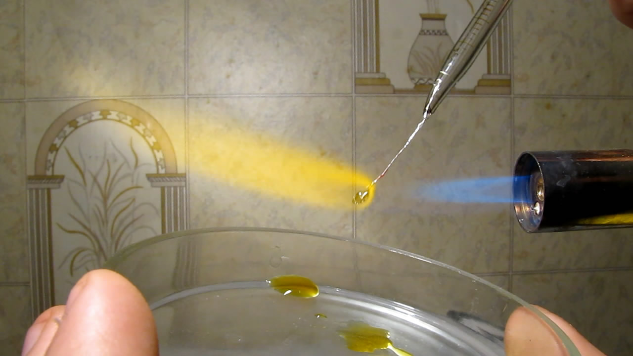

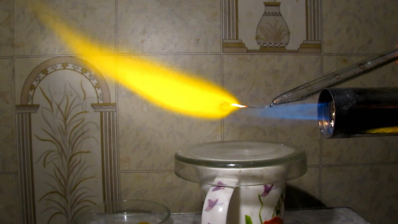

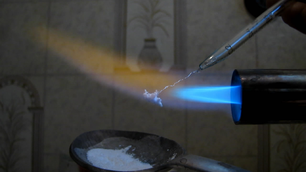

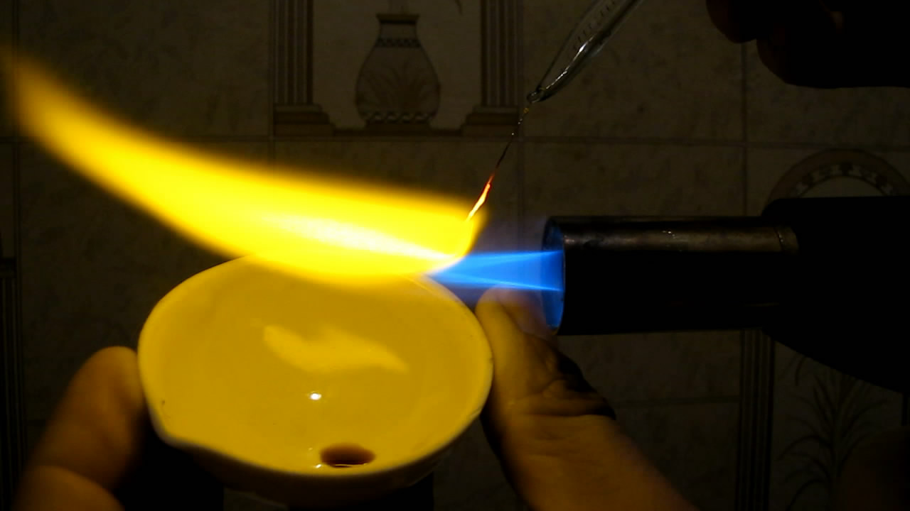

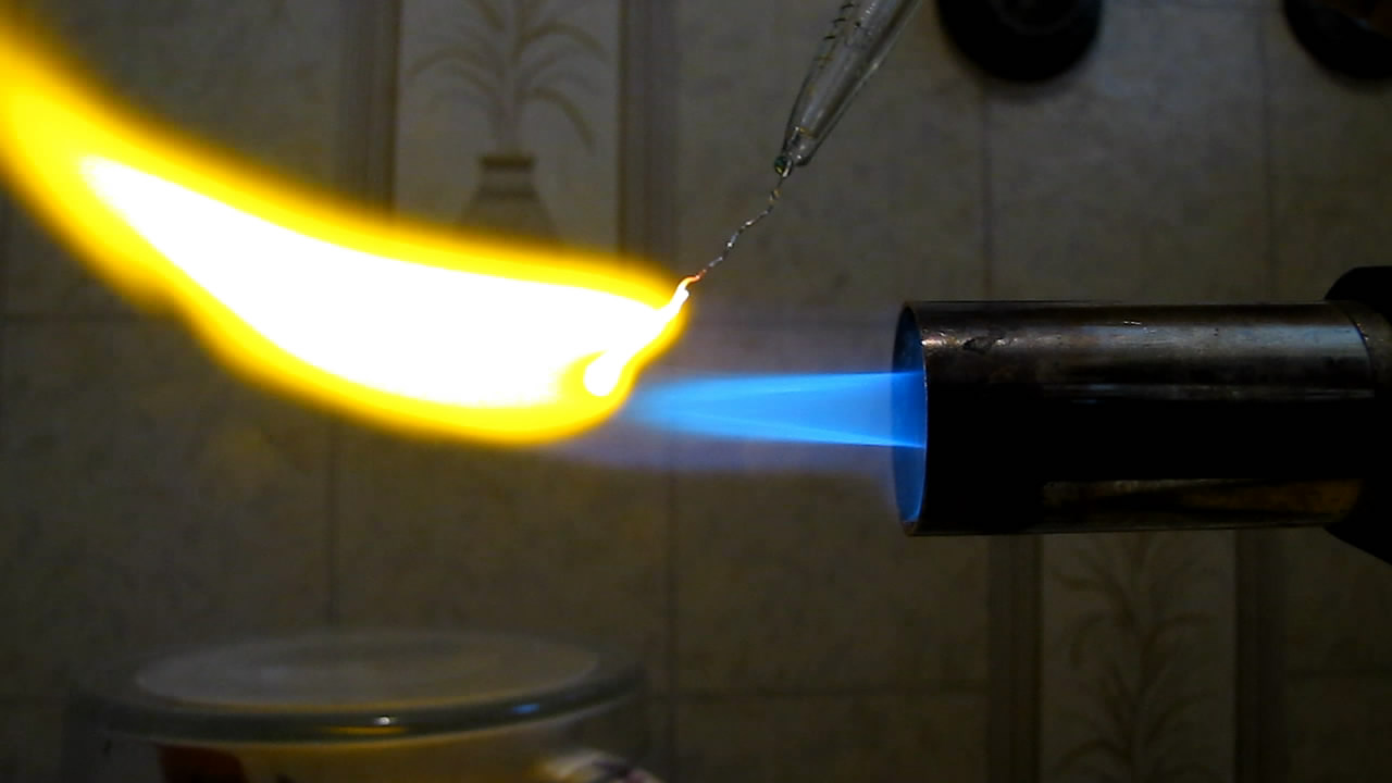

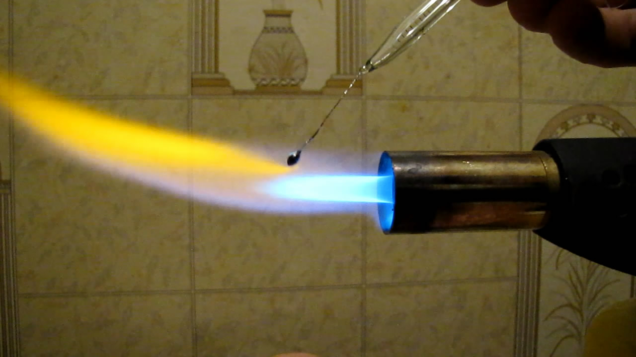

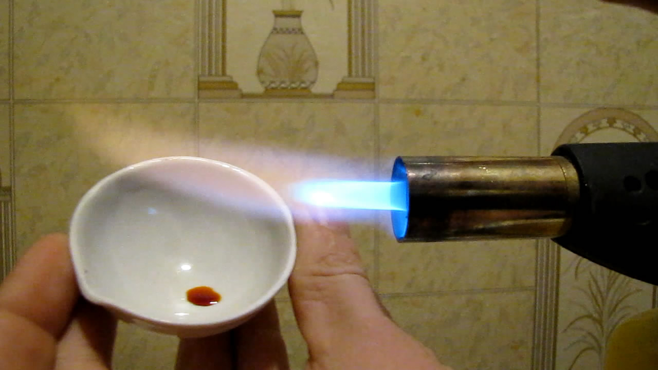

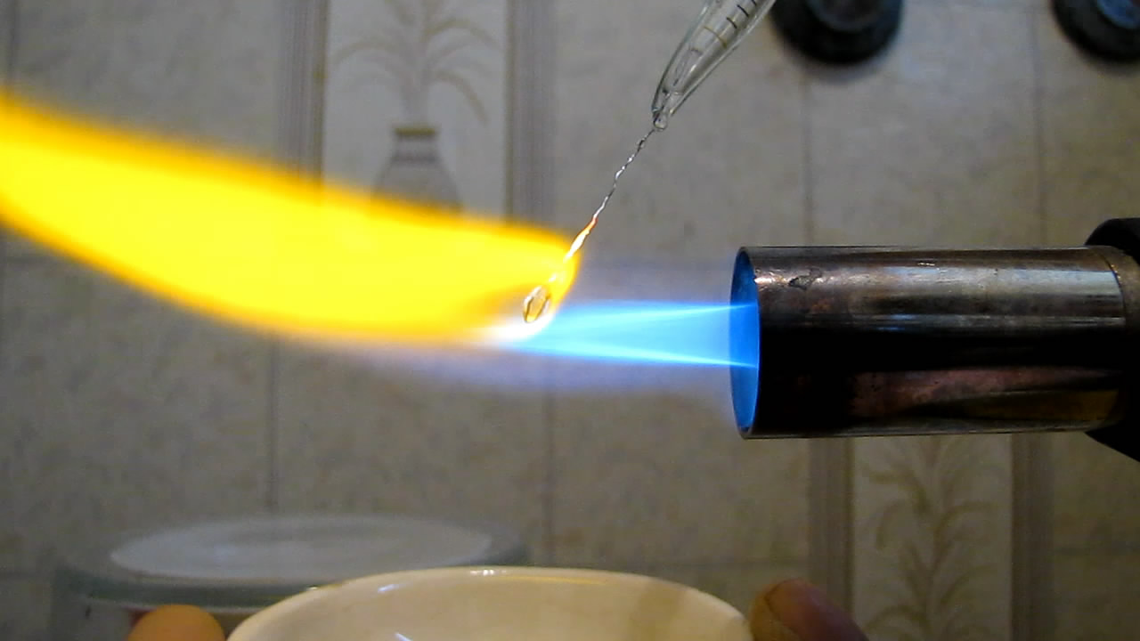

Перлы буры: железо (FeCl3). Borax bead tests: iron (FeCl3)

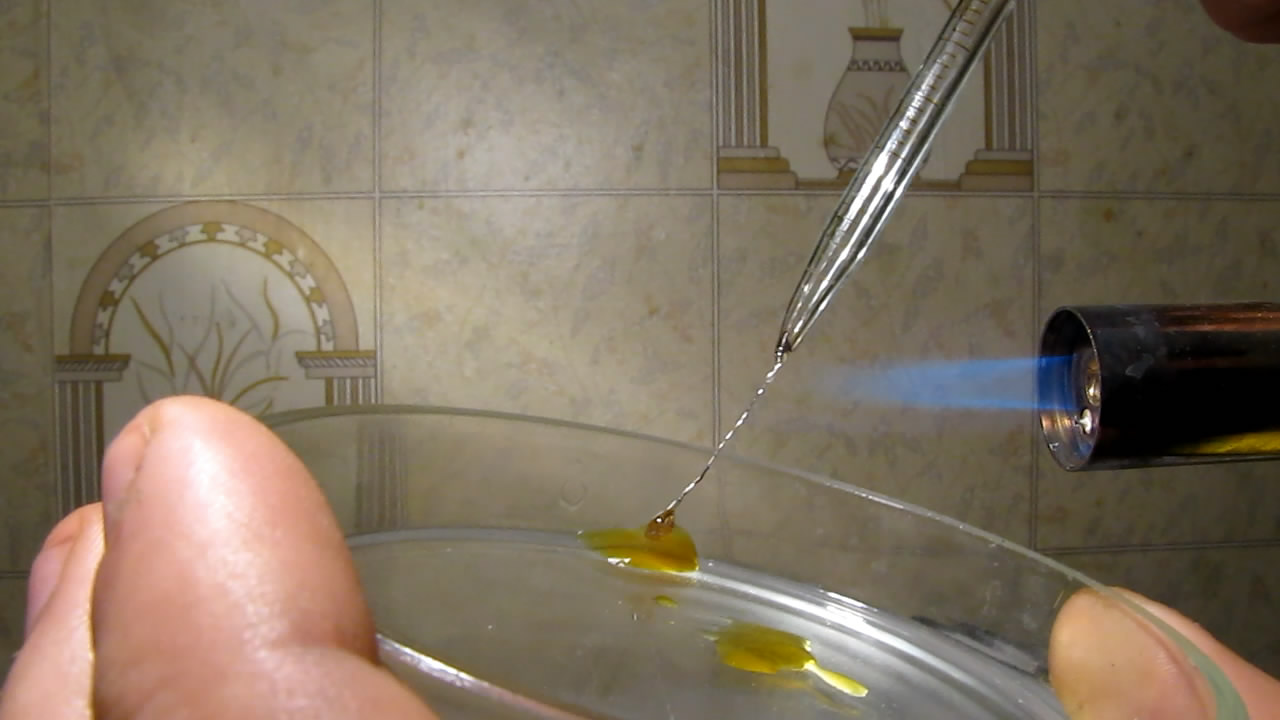

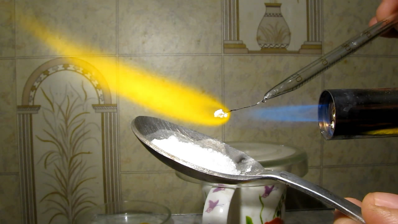

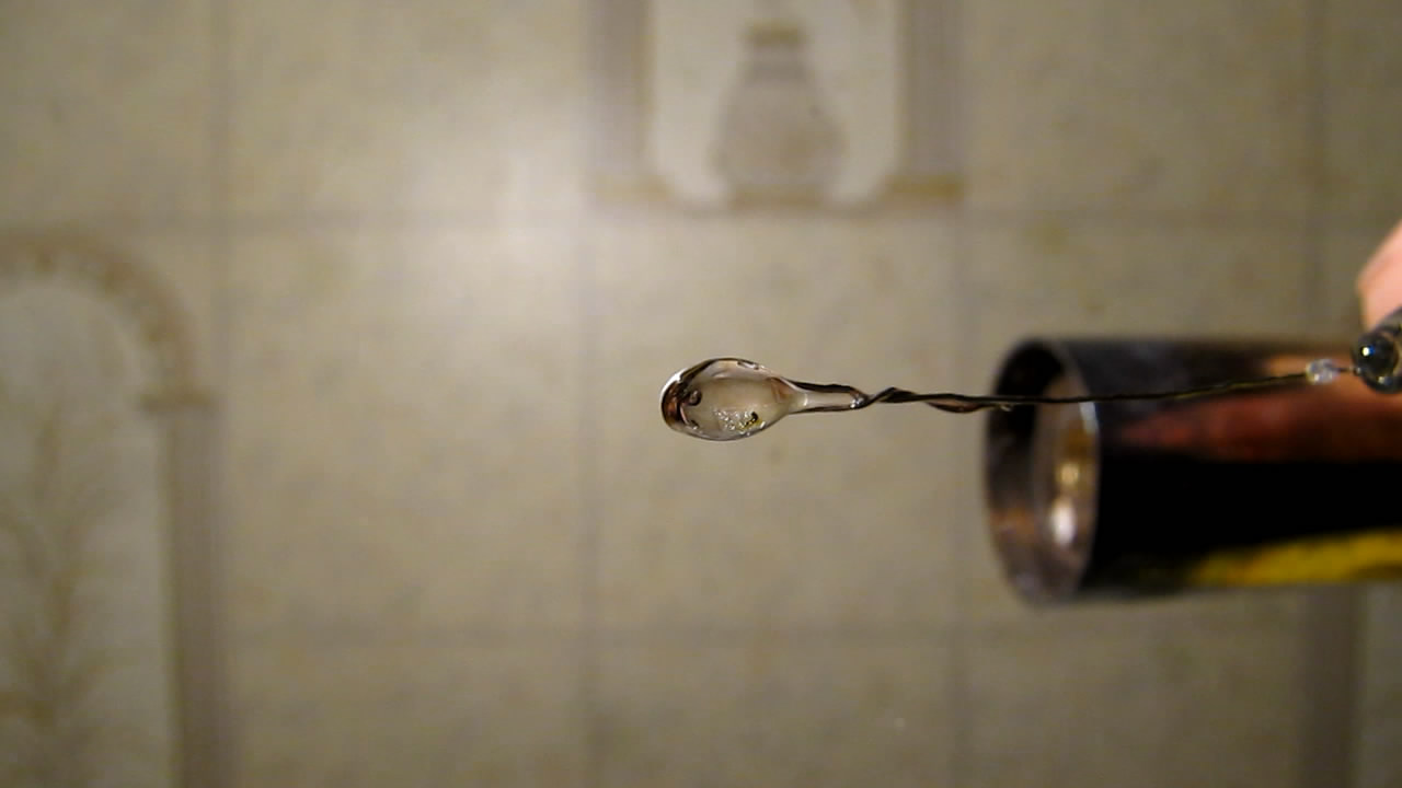

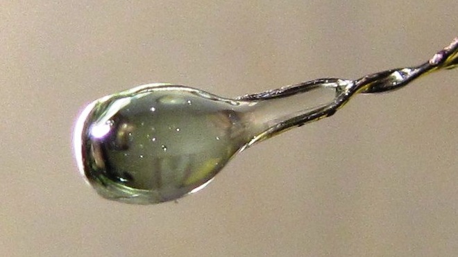

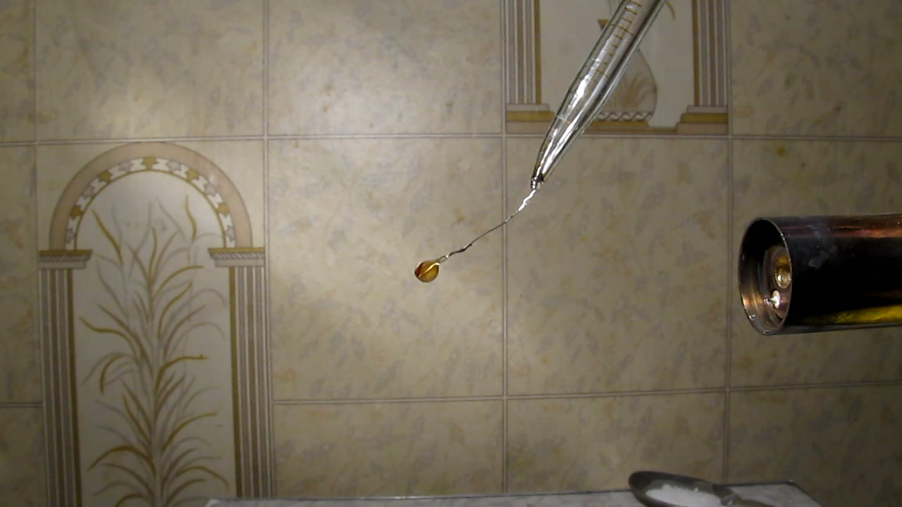

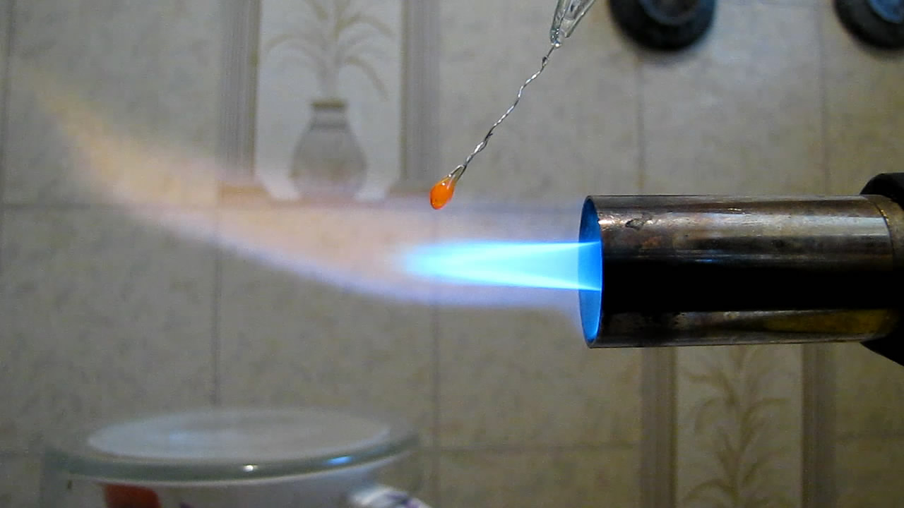

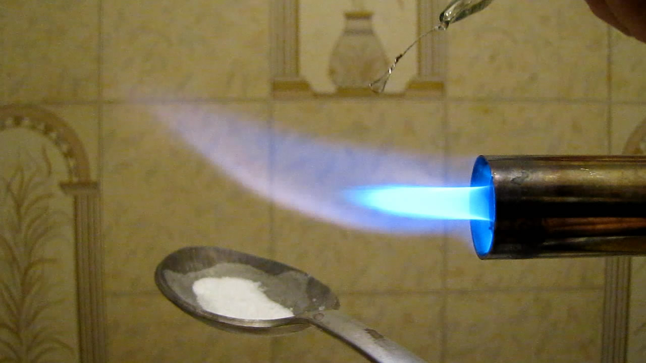

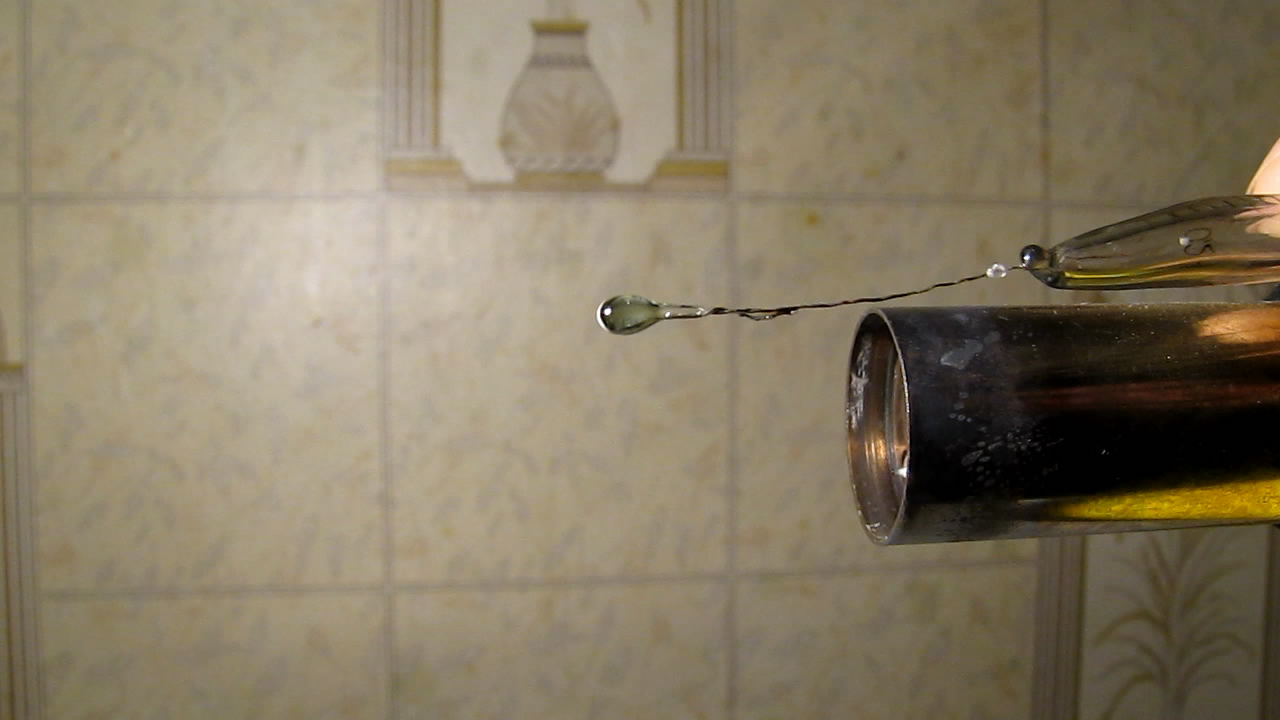

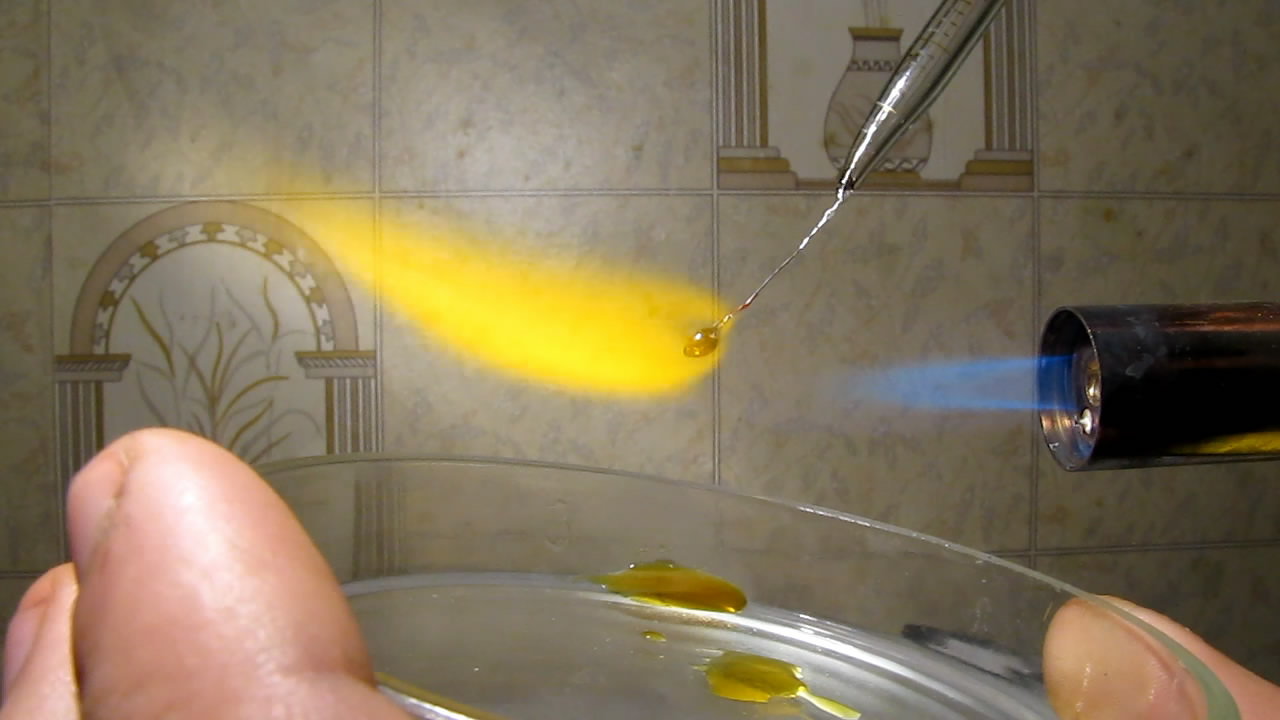

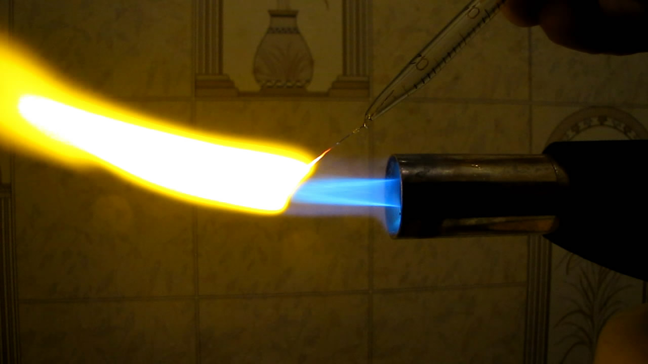

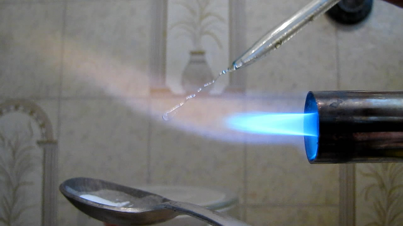

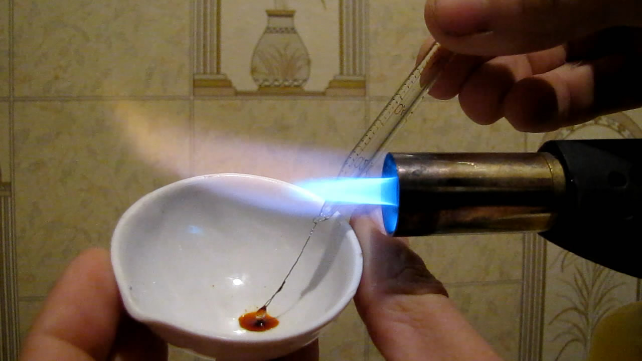

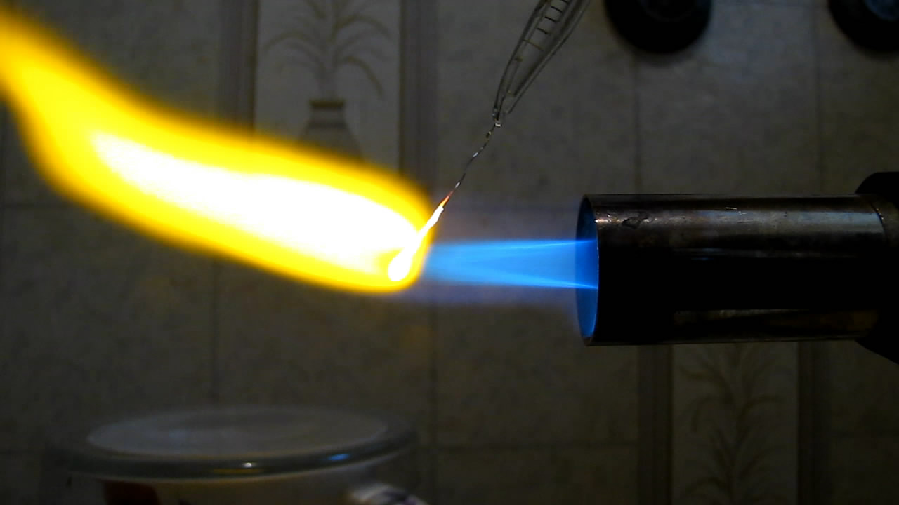

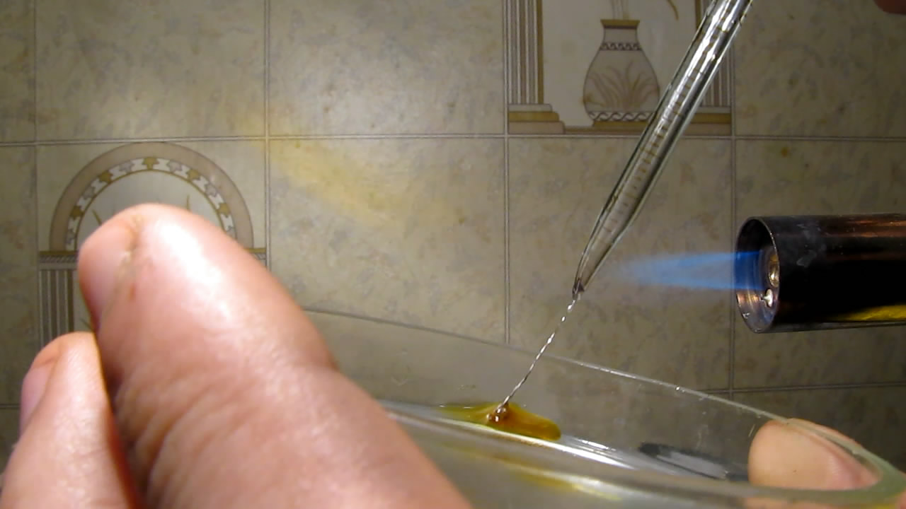

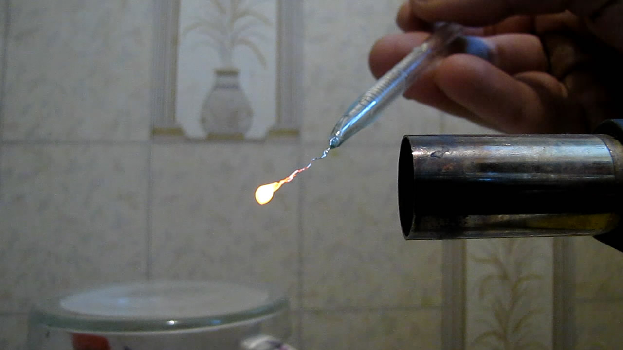

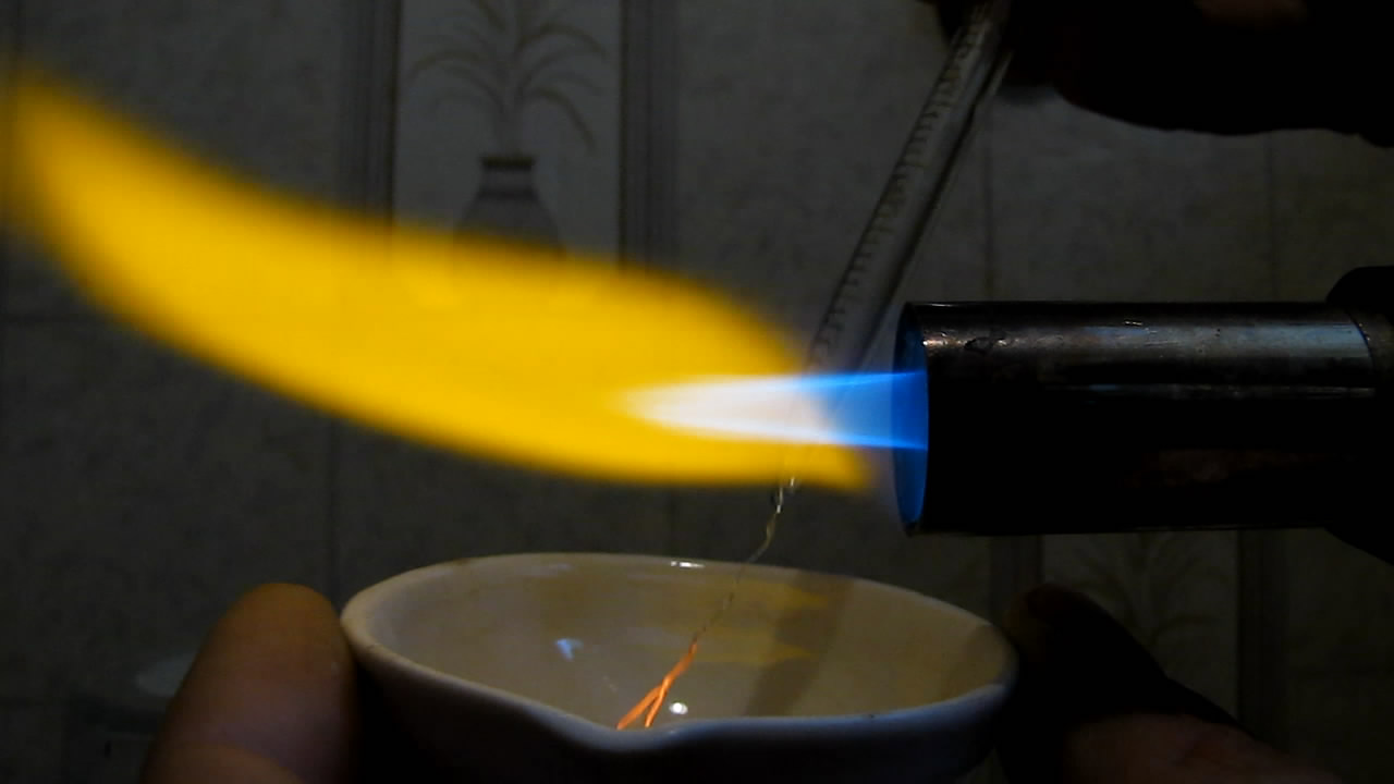

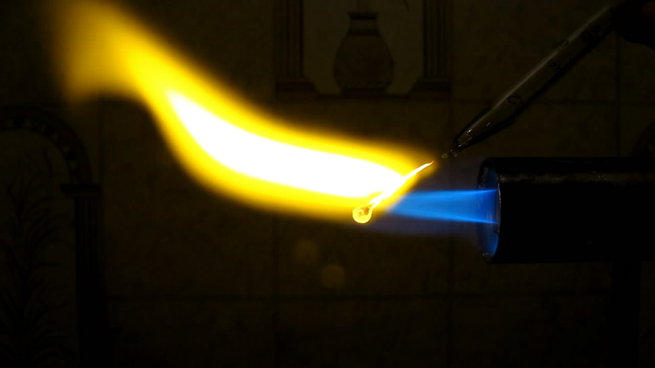

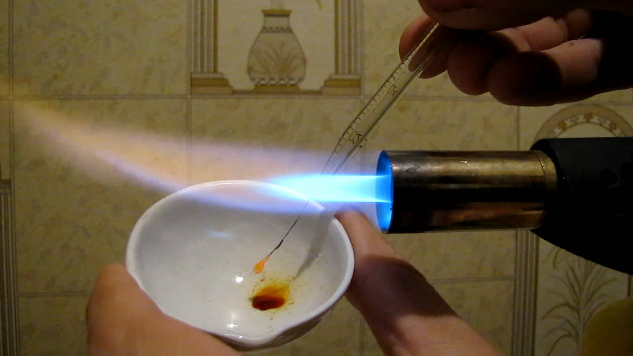

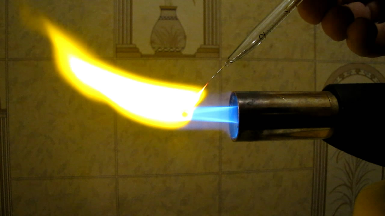

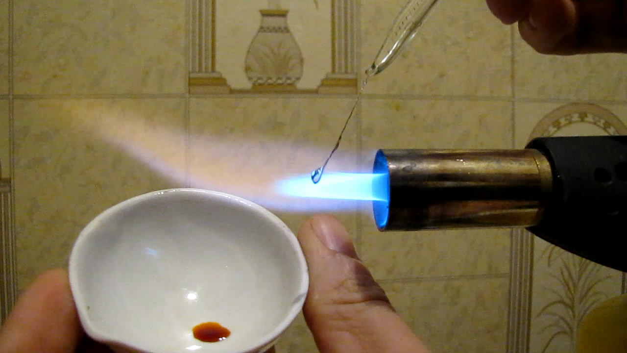

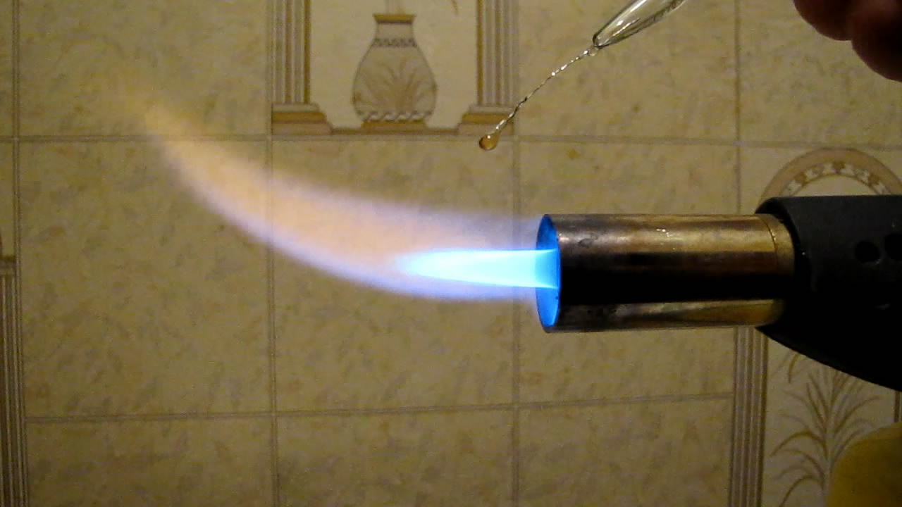

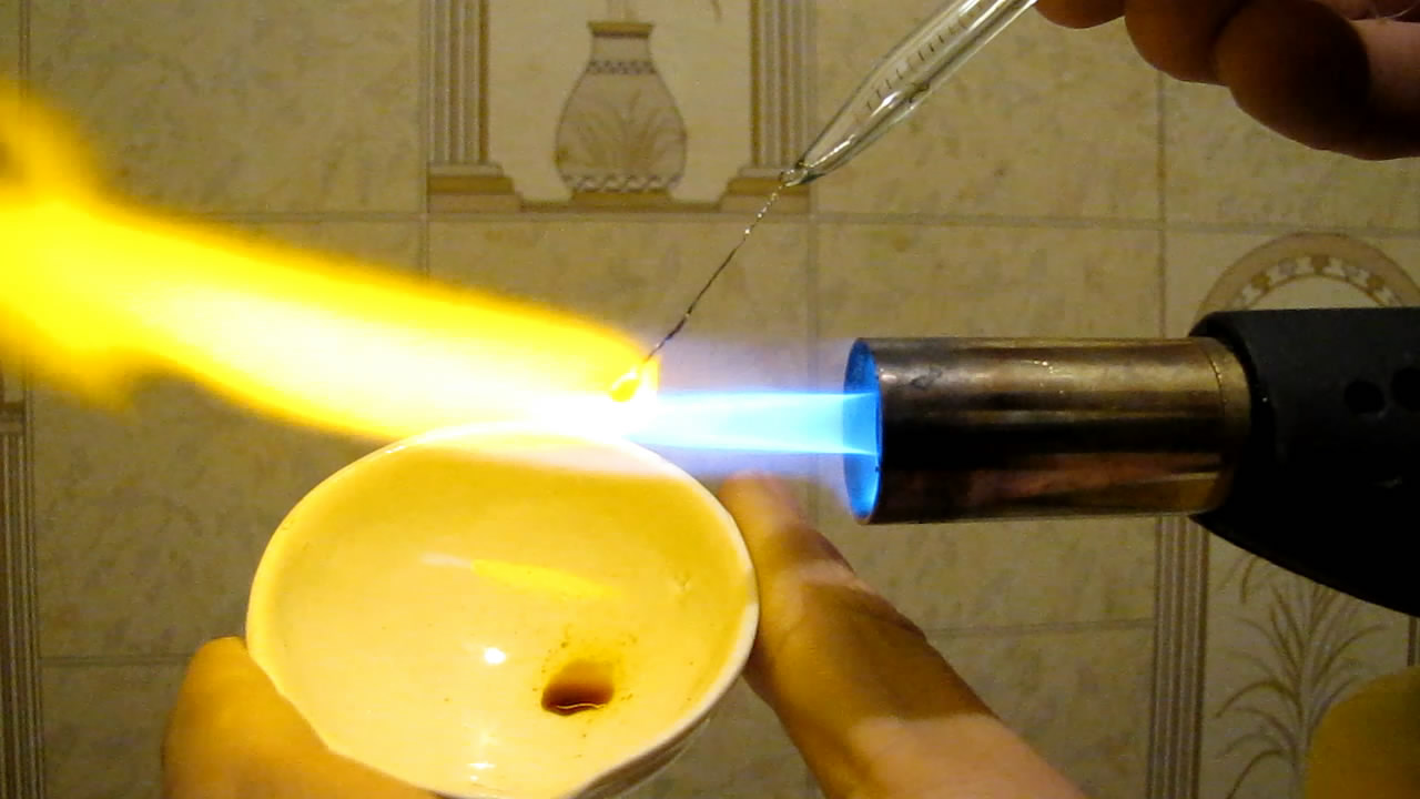

Переделал эксперимент дважды, на это раз с раствором хлорида железа (III). Первый раз я так же не следил за тем, в какой зоне пламени нагревался перл с железом (по незнанию, т.к. еще не посмотрел таблицу окрасок перлов). Во второй раз я строго следил за тем, чтобы перл нагревался исключительно в окислительной зоне пламени: в тусклом внешнем конусе, подальше от яркого внутреннего (хотя кислорода и там было достаточно - благодаря конструкции данной горелки).А результат - один и тот же: перл был желтый или желто-оранжевый в горячем состоянии и бутылочно-зеленым - в холодном. Т.е. то же самое, что и в опыте с сульфатом железа (II). Работать с раствором соли железа было удобнее, чем с порошком сульфата. Кроме того, когда раскаленный перл попадал в крепкий раствор хлорида железа (III), брызги летели в пламя, в результате получались локальные желтые вспышки (по-видимому, хлорид железа переходил в раскаленные частички оксида железа). Попутно обнаружил, что получение перлов лучше снимать при ярком освещении: тогда на видео будет видно не пламя и яркое желтое свечение натрия (которое все слепит), а сам перл в процессе его формования. Таким образом, в окислительном пламени получен перл буры с железом. По непонятным причинам его окраска соответствует окраске, характерной для перла с железом, полученного в восстановительном пламени (бутылочно-зеленый цвет). |
