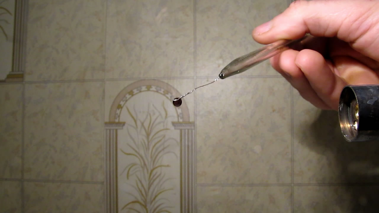

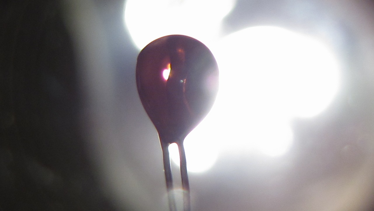

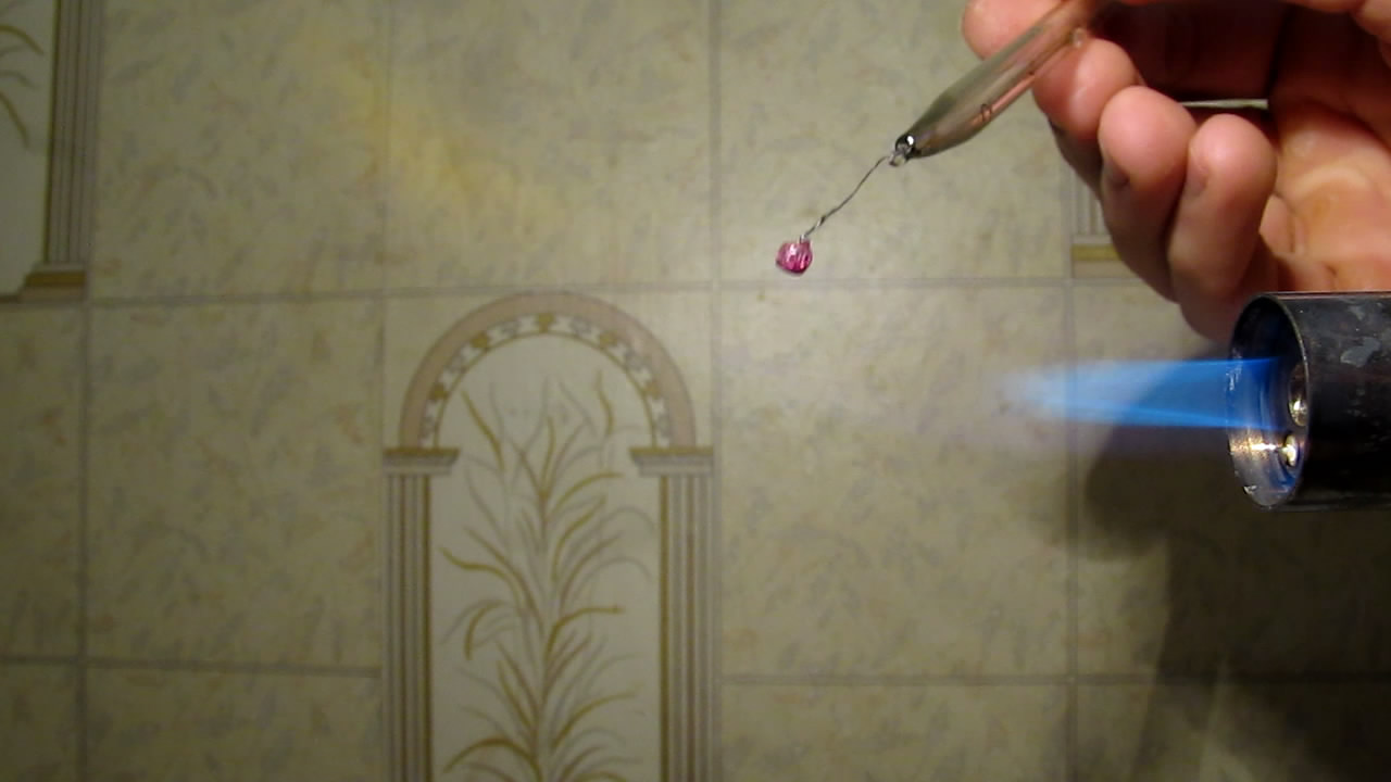

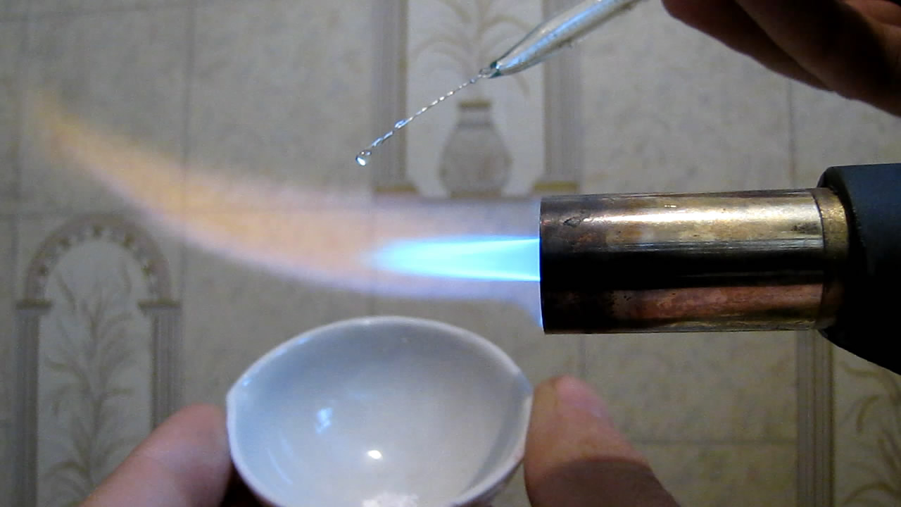

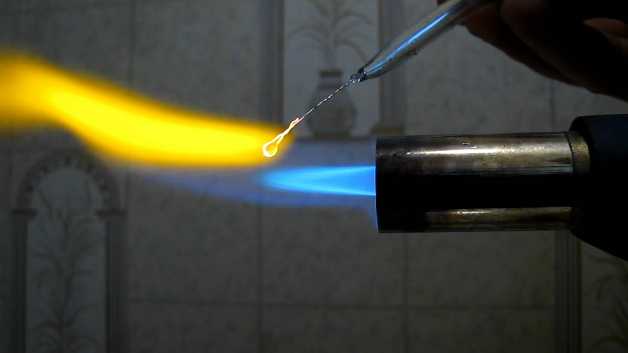

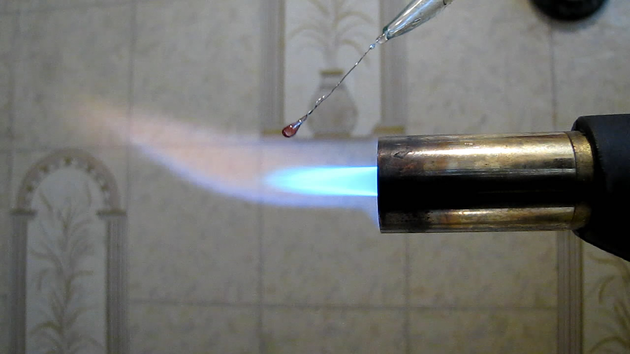

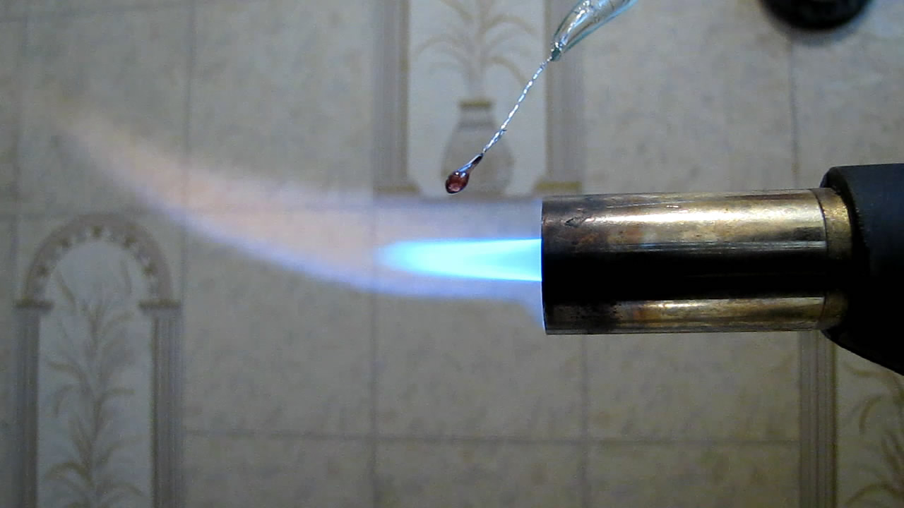

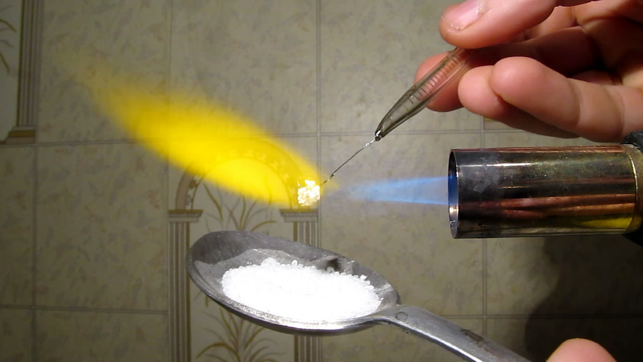

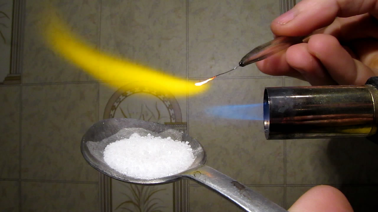

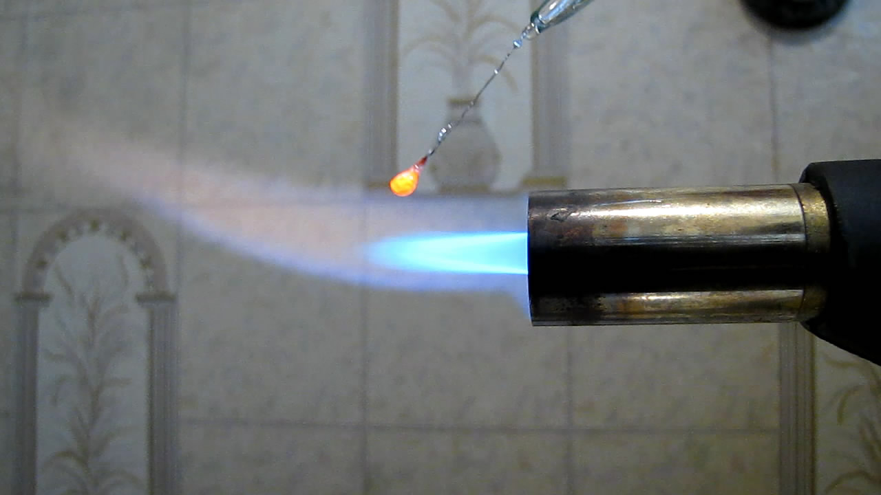

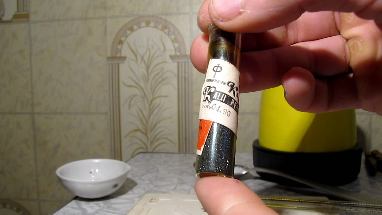

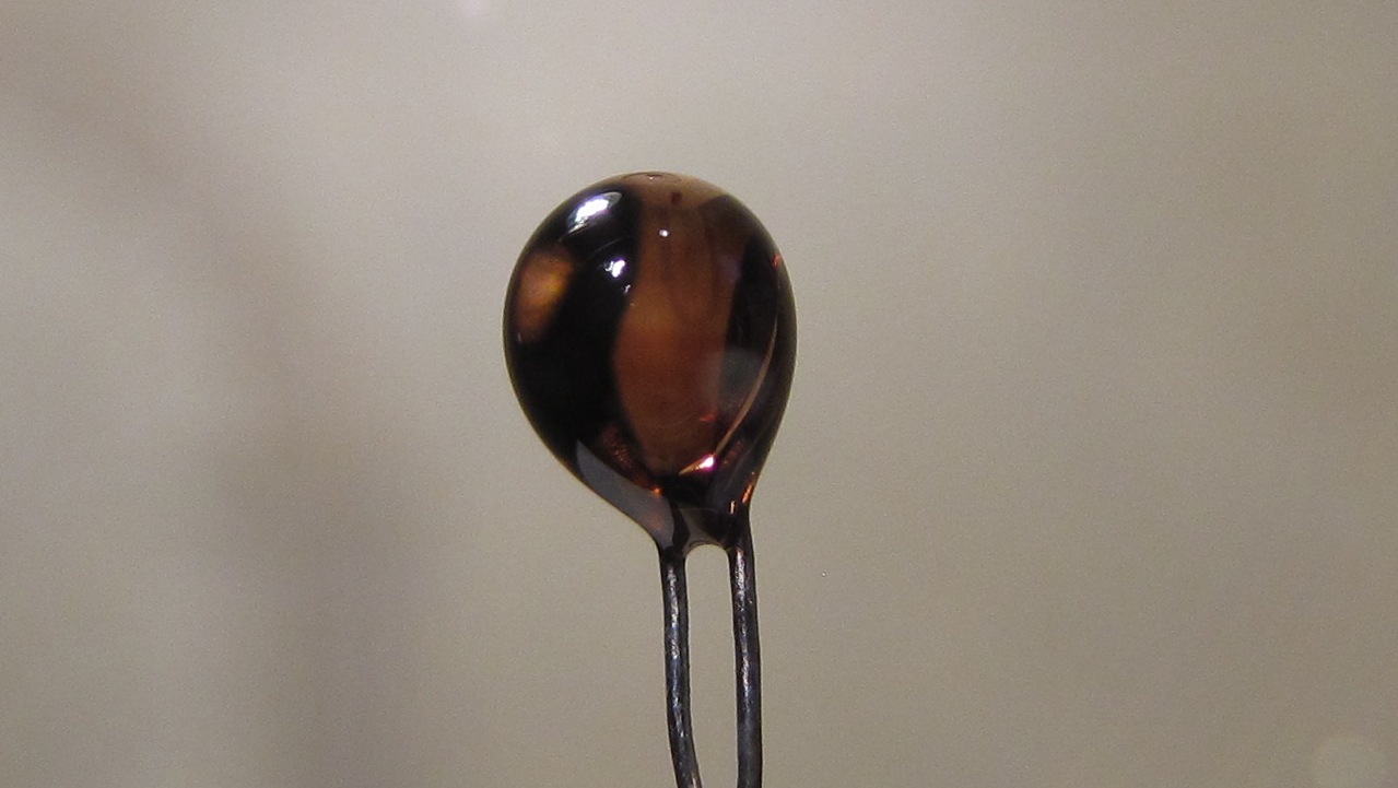

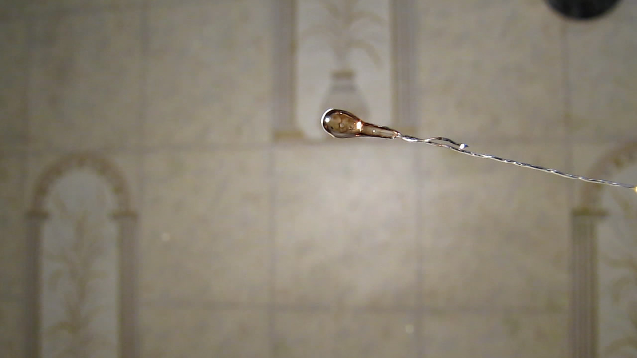

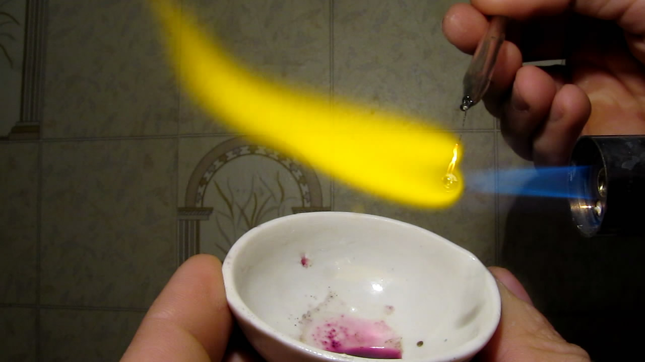

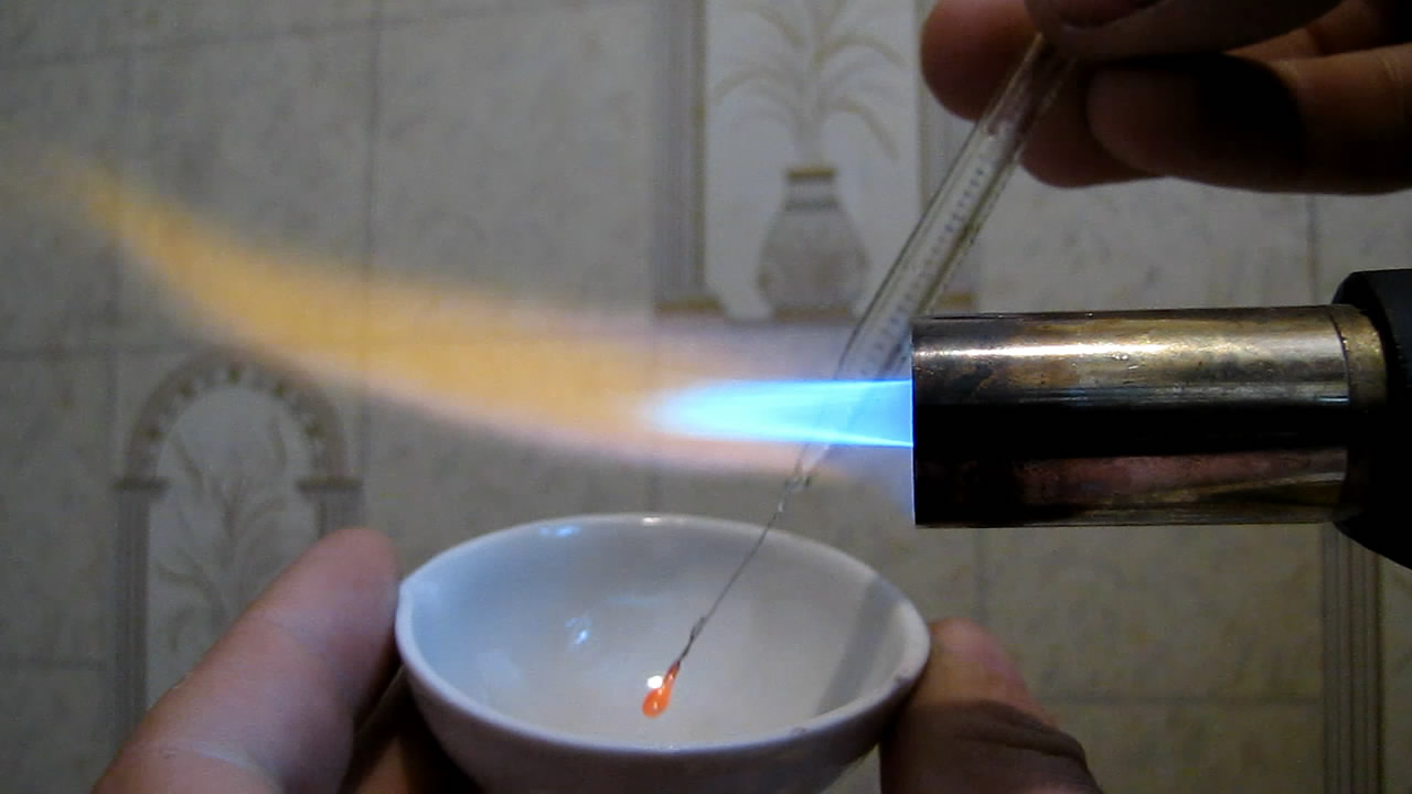

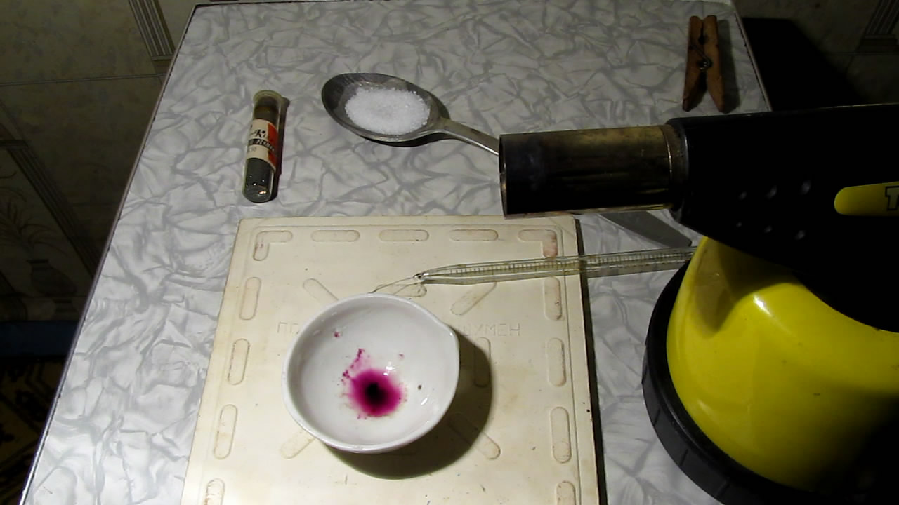

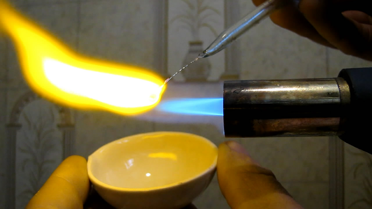

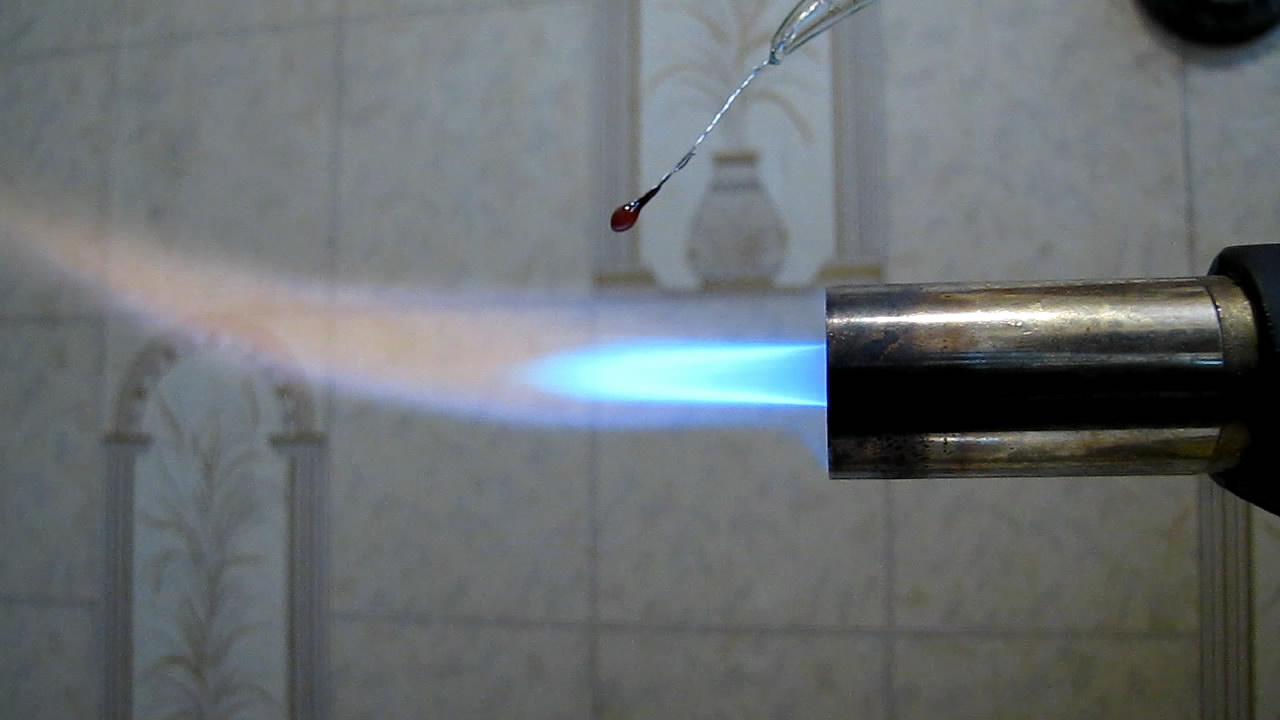

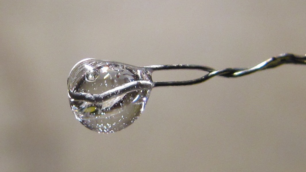

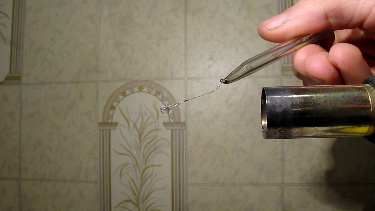

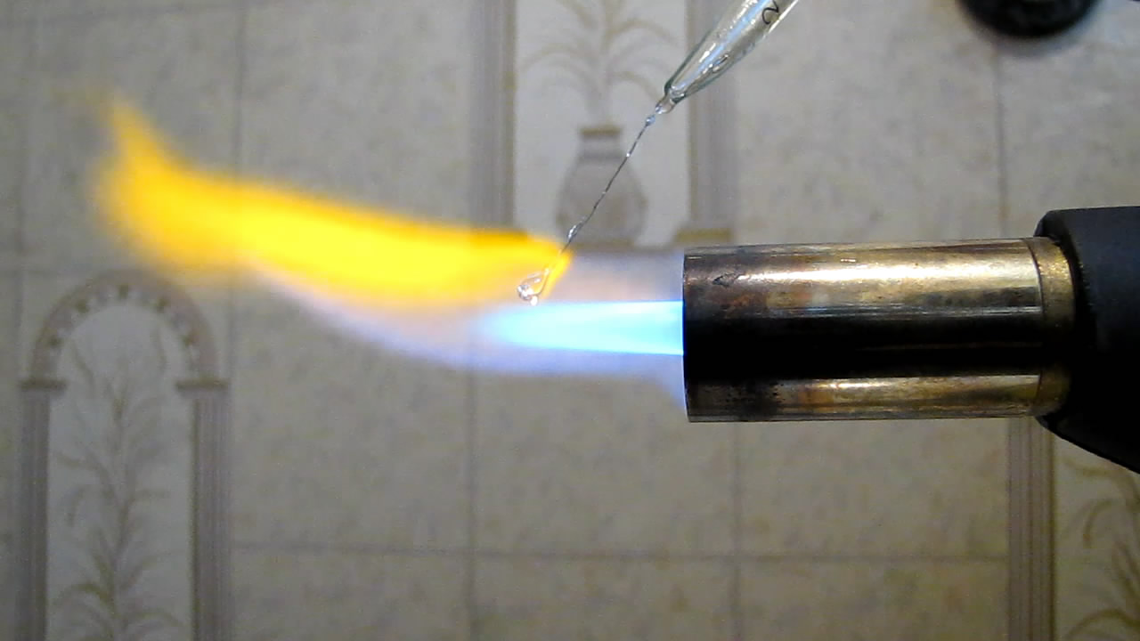

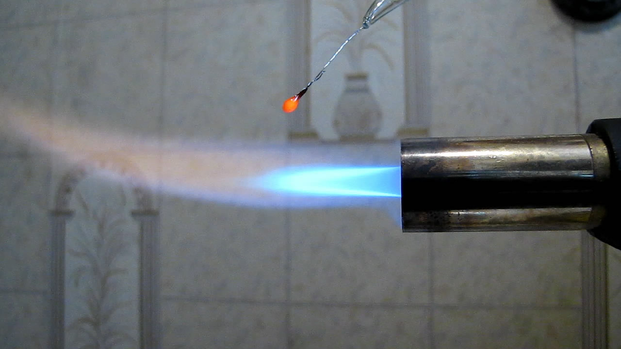

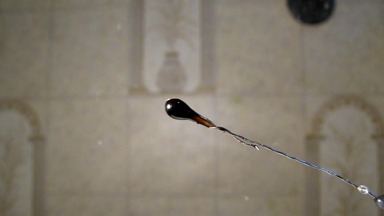

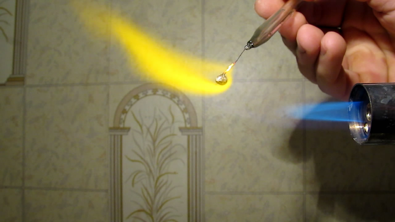

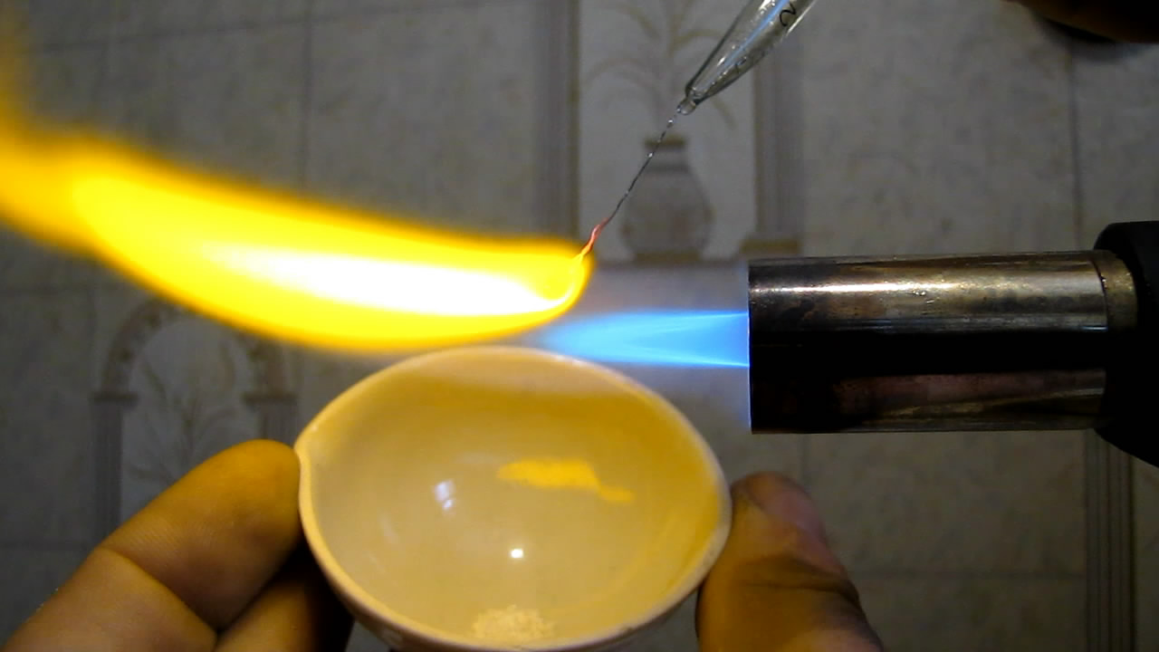

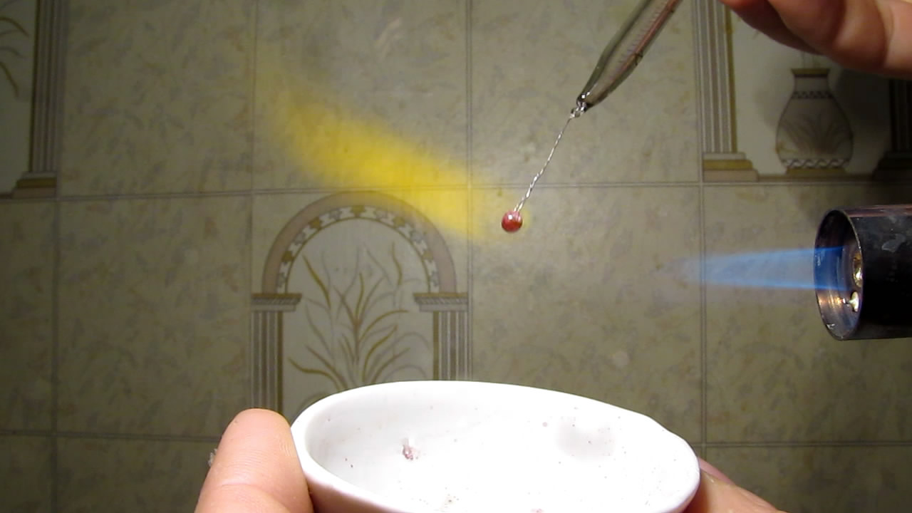

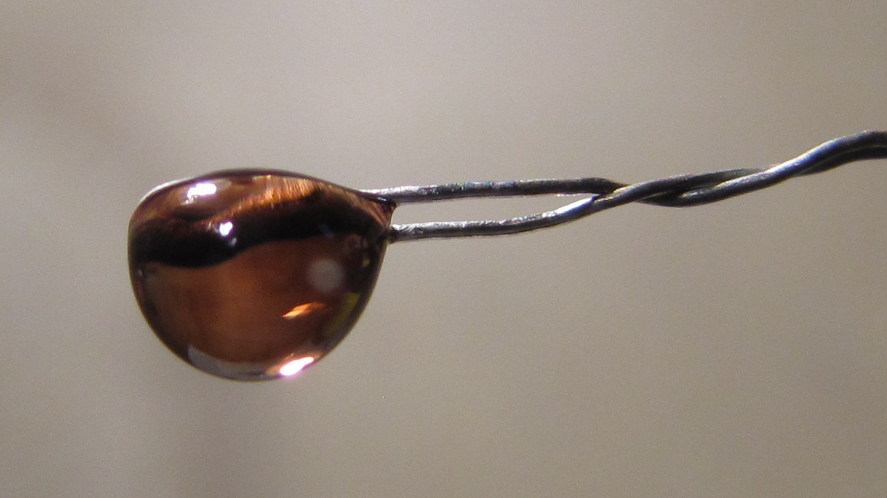

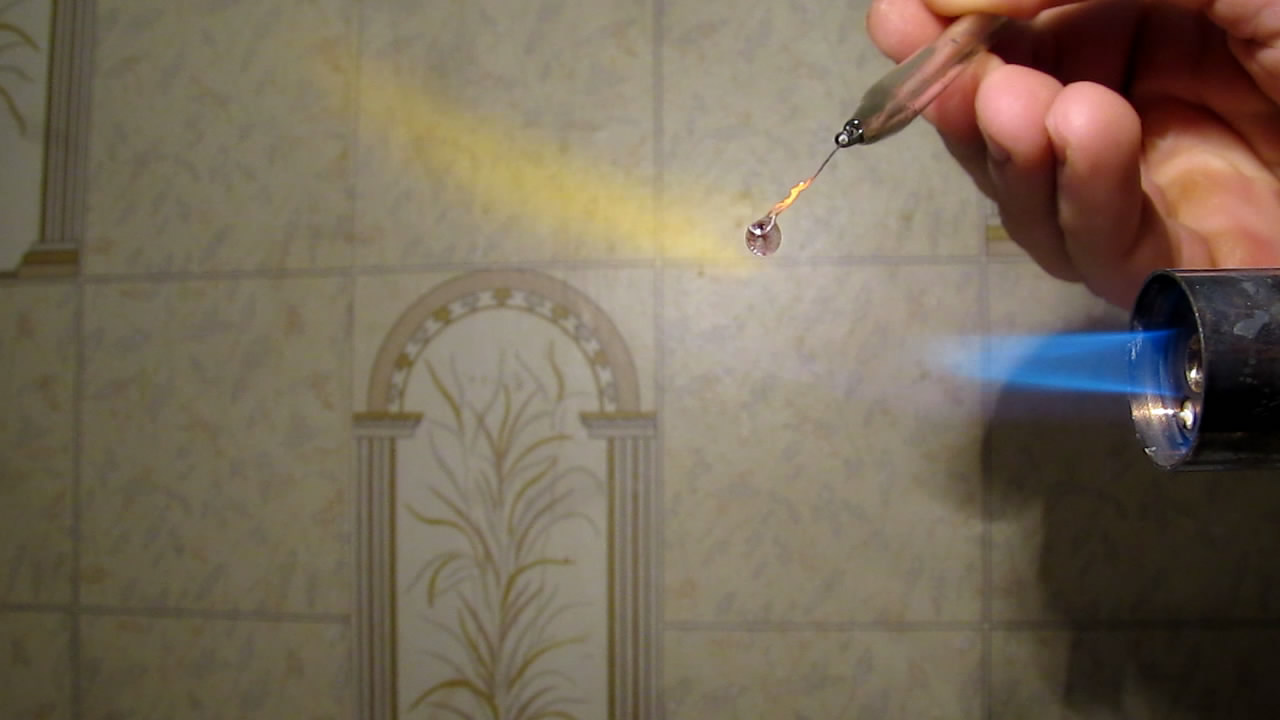

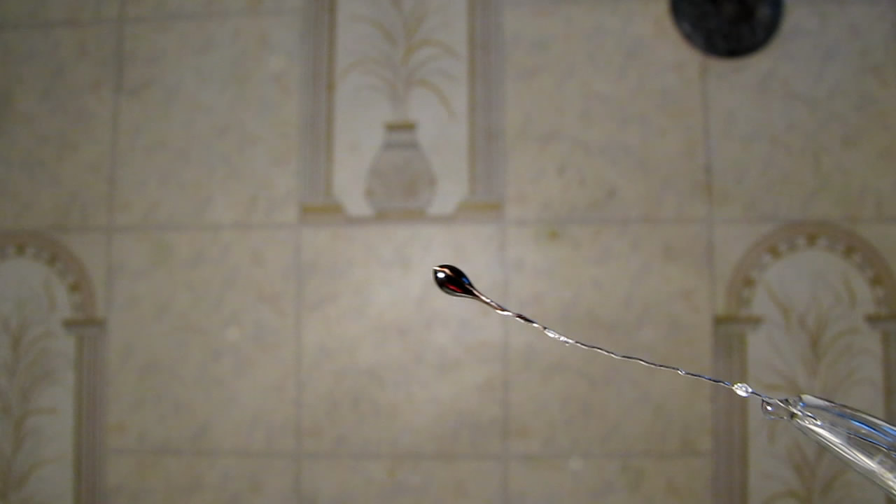

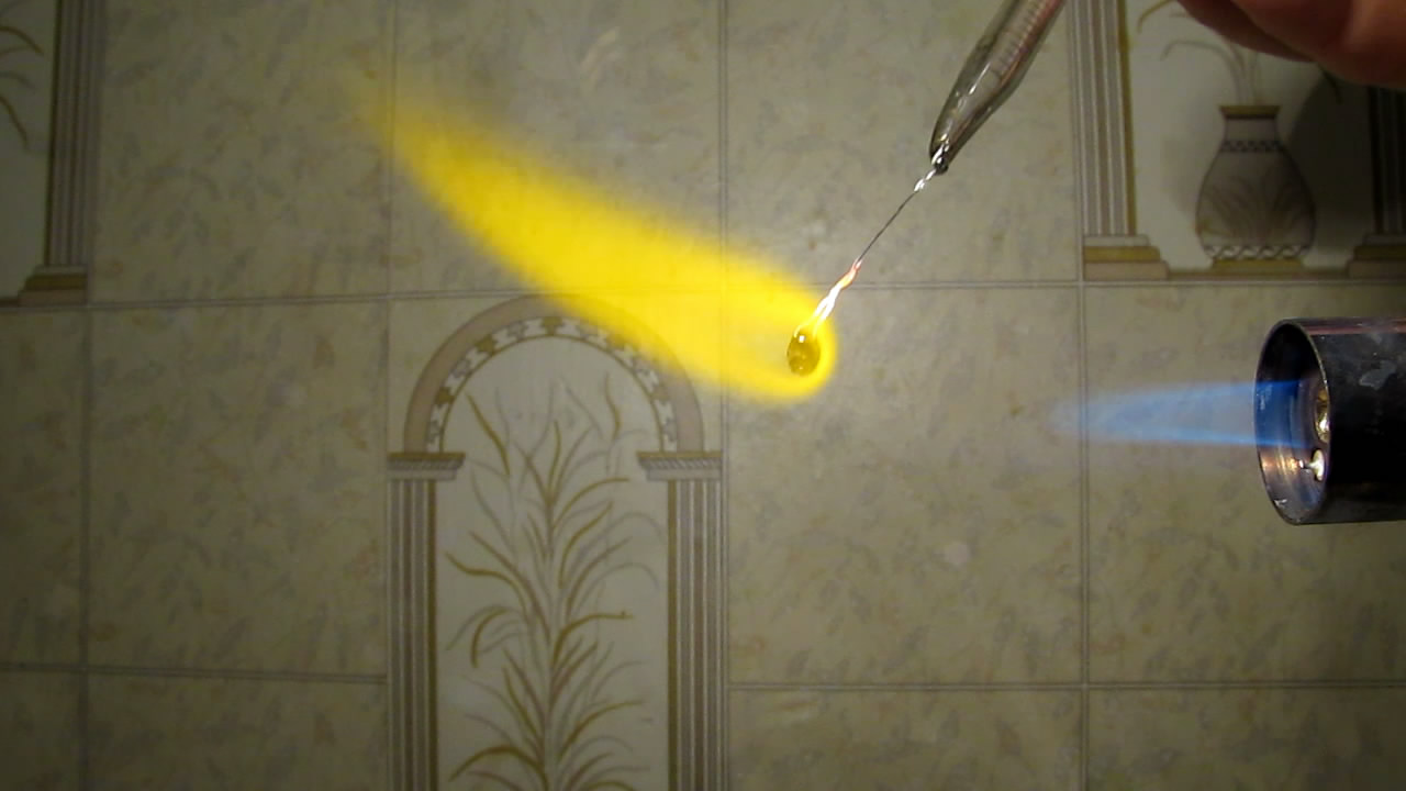

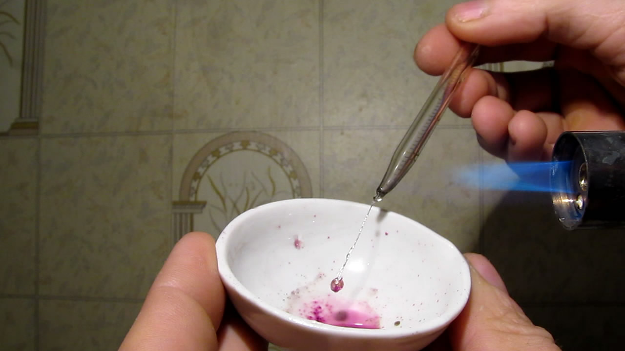

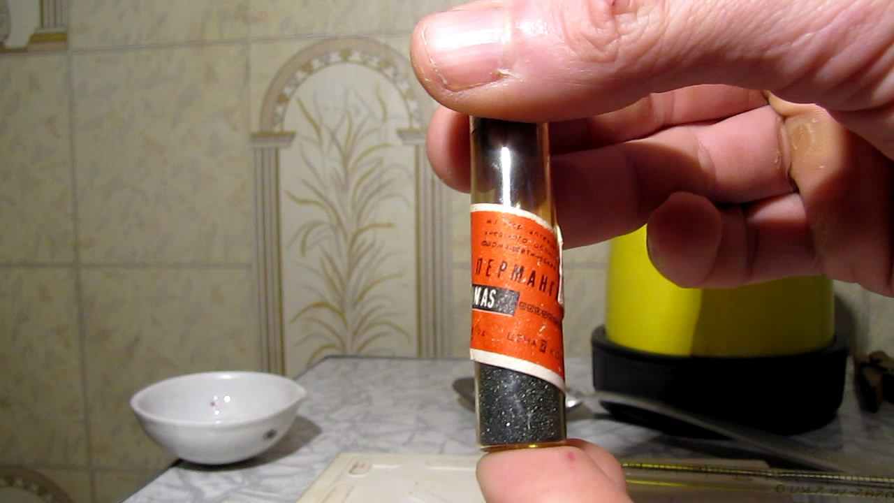

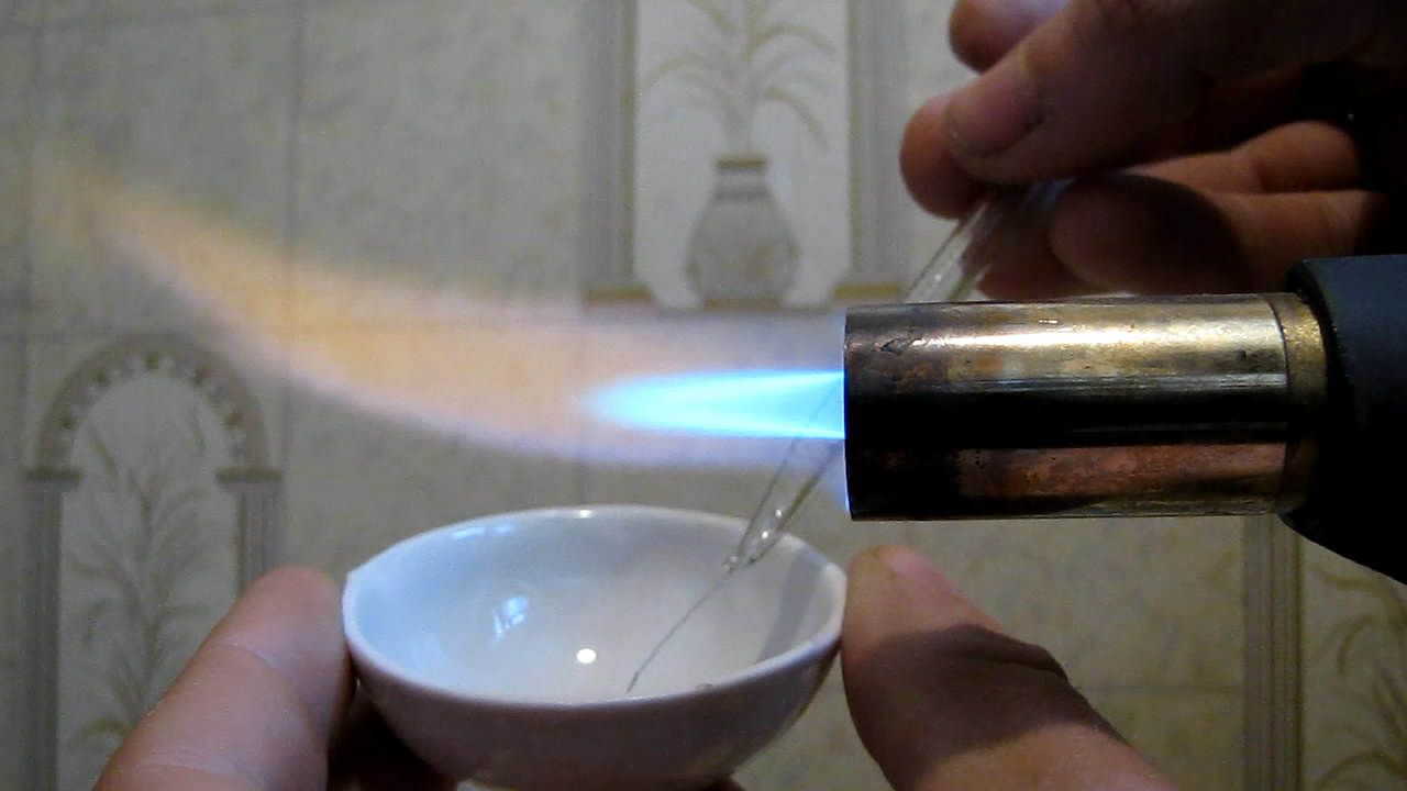

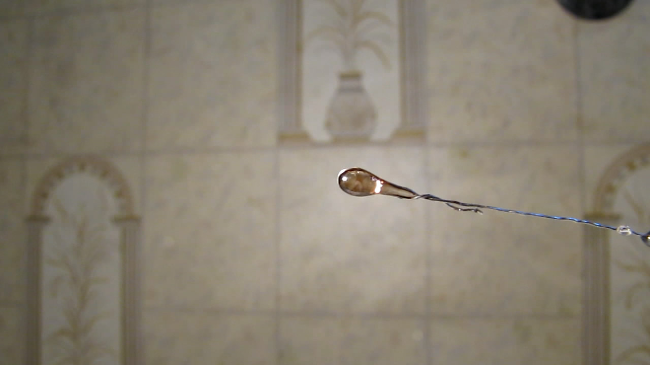

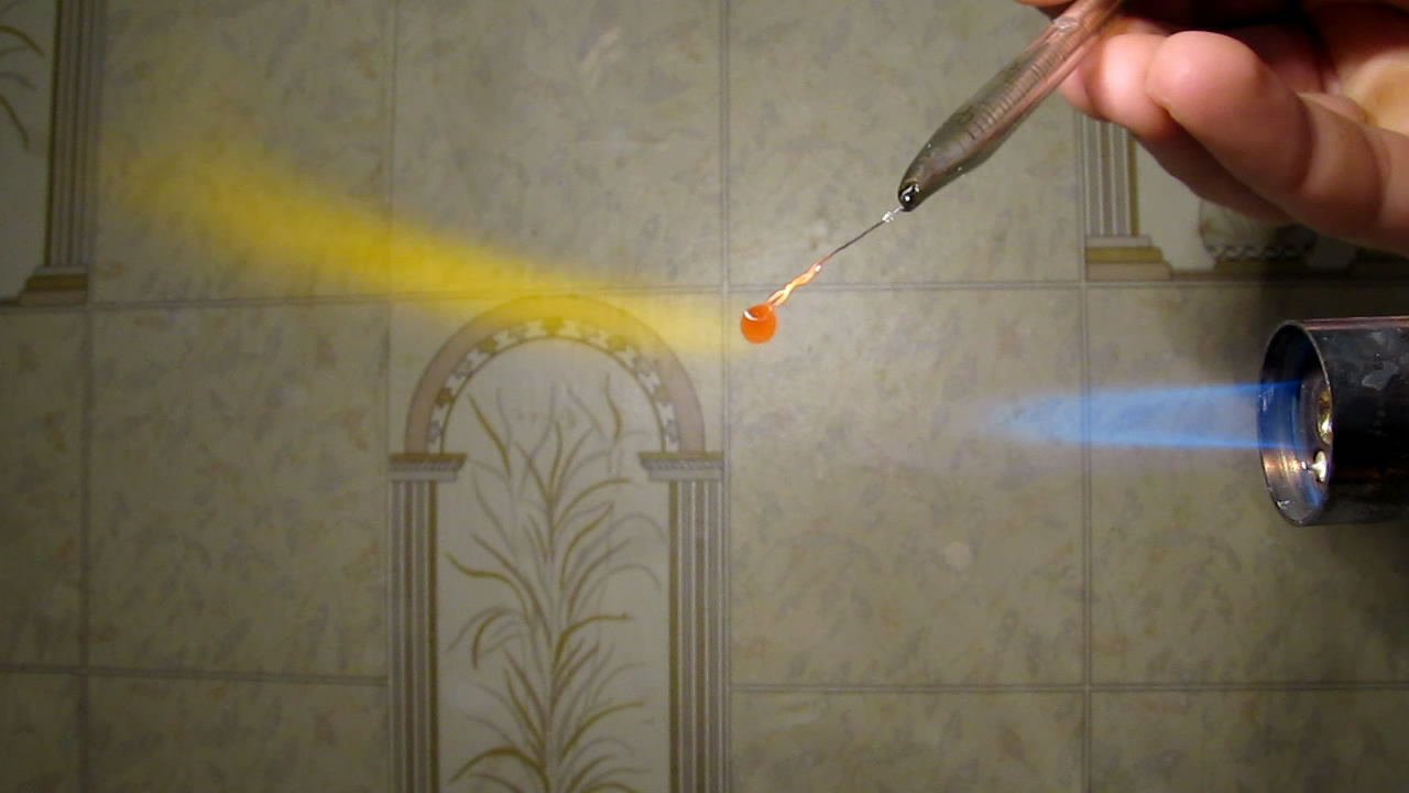

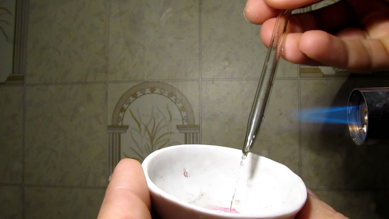

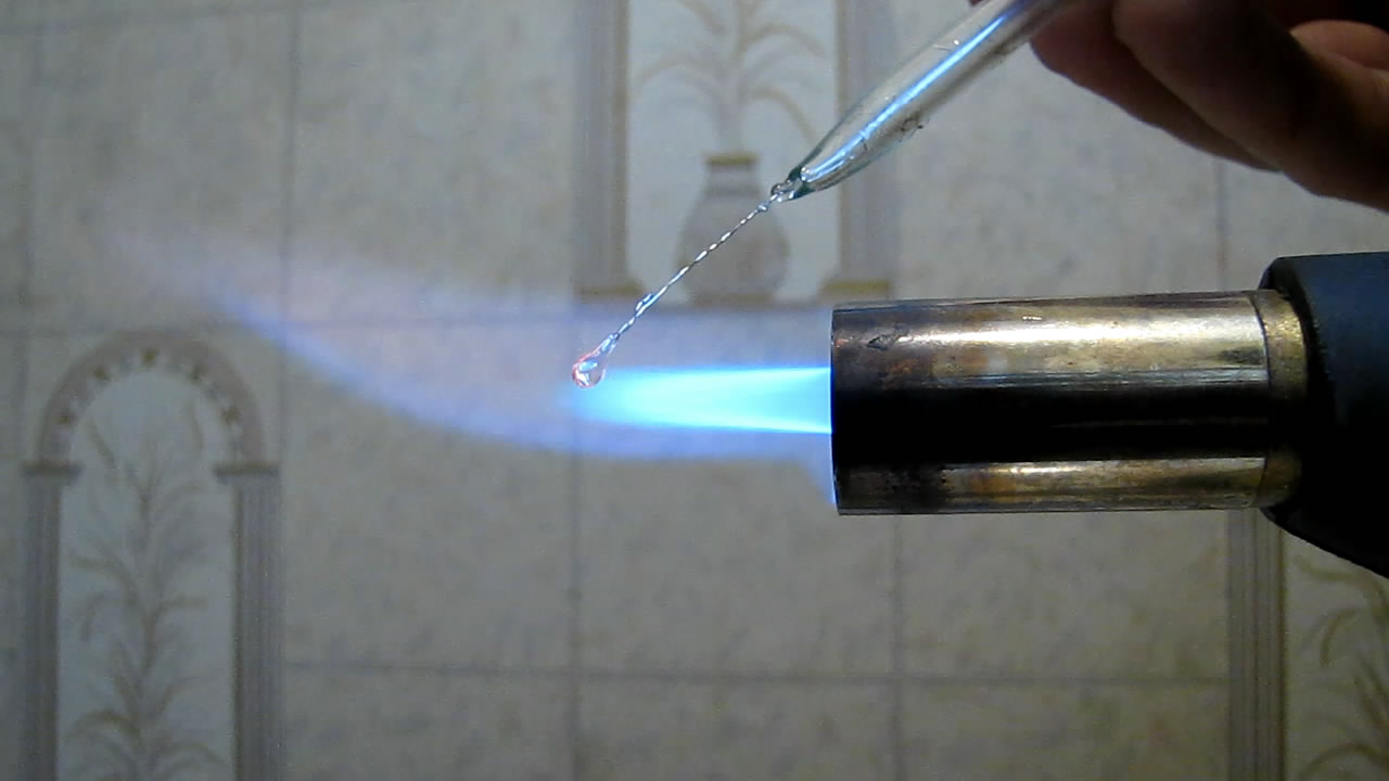

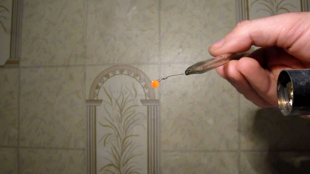

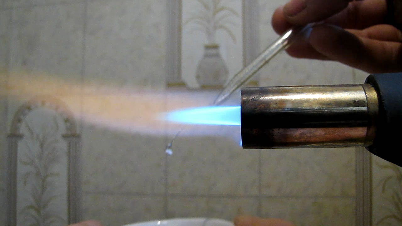

Для экспериментов взял сульфат марганца и раствор перманганата калия. Сначала о втором эксперименте - с перманганатом. Использовал аптечный перманганат калия, купленный еще в 1990 году (!) - тогда я учился в седьмом классе. Без всяких левых мыслей заснял бутылочку с "марганцовкой" - чтобы показать, какой источник марганца я использовал для перлов. И только потом понял, какой это сейчас "криминал"! Насыпал немного кристаллов в выпарную чашку, добавил чуть воды, получился фиолетовый раствор. Выплавил большой бесцветный перл буры, после чего внес его в горячем состоянии в раствор, вернул в пламя, прокалил. Все время следил, чтобы перл находился именно во внешней окислительной зоне пропан-бутановой горелки. В результате после охлаждения получился бледно-желтый перл. Снова раскалил его и несколько раз опустил в раствор перманганата - чтобы перл хорошо насытился марганцем. Внешний слой перла стал губчатым и поглотил раствор. Нагрел в окислительной зоне пламени. В результате получился темно-коричневый перл. Фиолетовый оттенок (как написано в таблицах) был, но слабый (или я - дальтоник, или марганец попался неправильный - не знаю) [1]. __________________________________________________ 1 Случаи ярко выраженного дальтонизма, когда человек вместо красного цвета видит зеленый или т.п., не так и часты, но восприятие оттенков цветов индивидуально и меняется с возрастом. Со временем хрусталик нашего глаза стареет и приобретает желтый оттенок, что влияет на восприятие цветов. Этот процесс происходит постепенно, поэтому люди обычно его не замечают. Описан случай с художником, которому провели операцию на хрусталике, операция устранила искажения цветов. Увидев свои картины, написанные до операции, художник расстроился и уничтожил их. - Т.к. теперь он четко увидел, что цвета на них были сдвинуты в сторону желтого. |

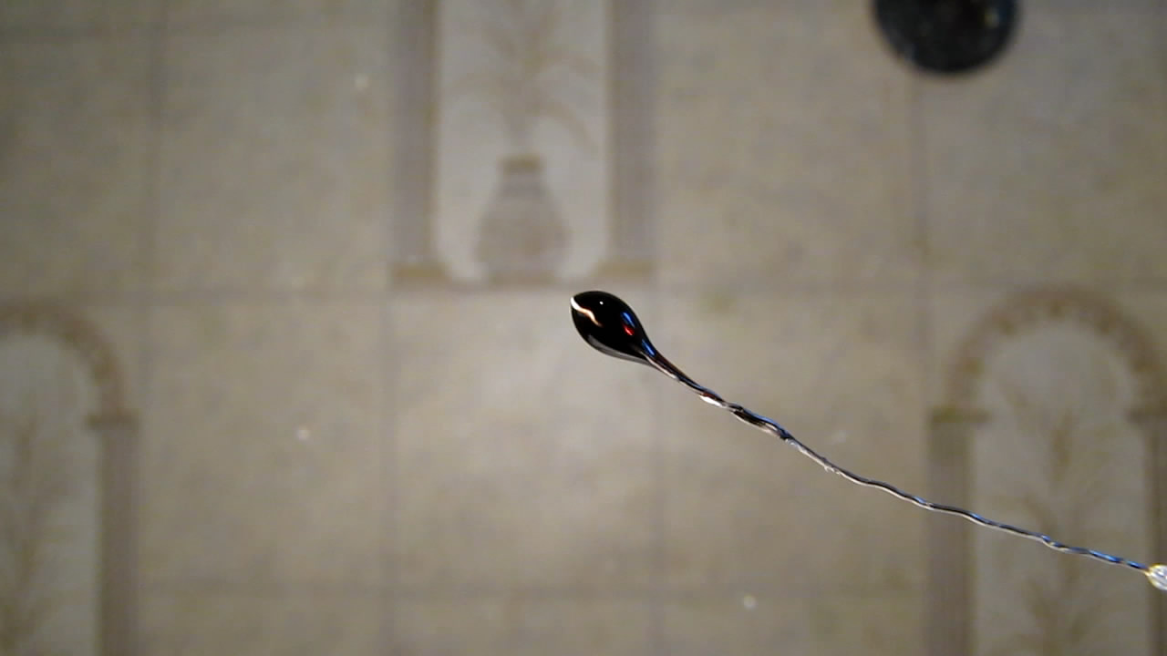

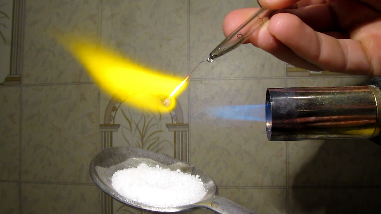

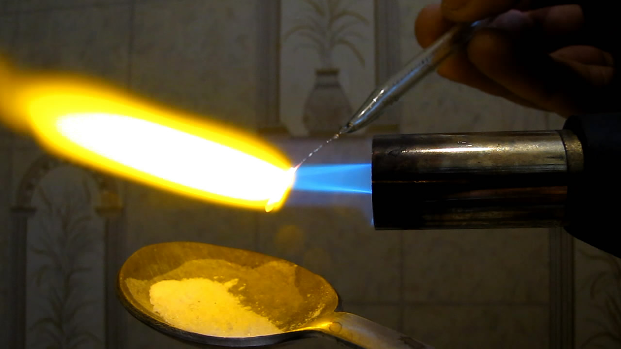

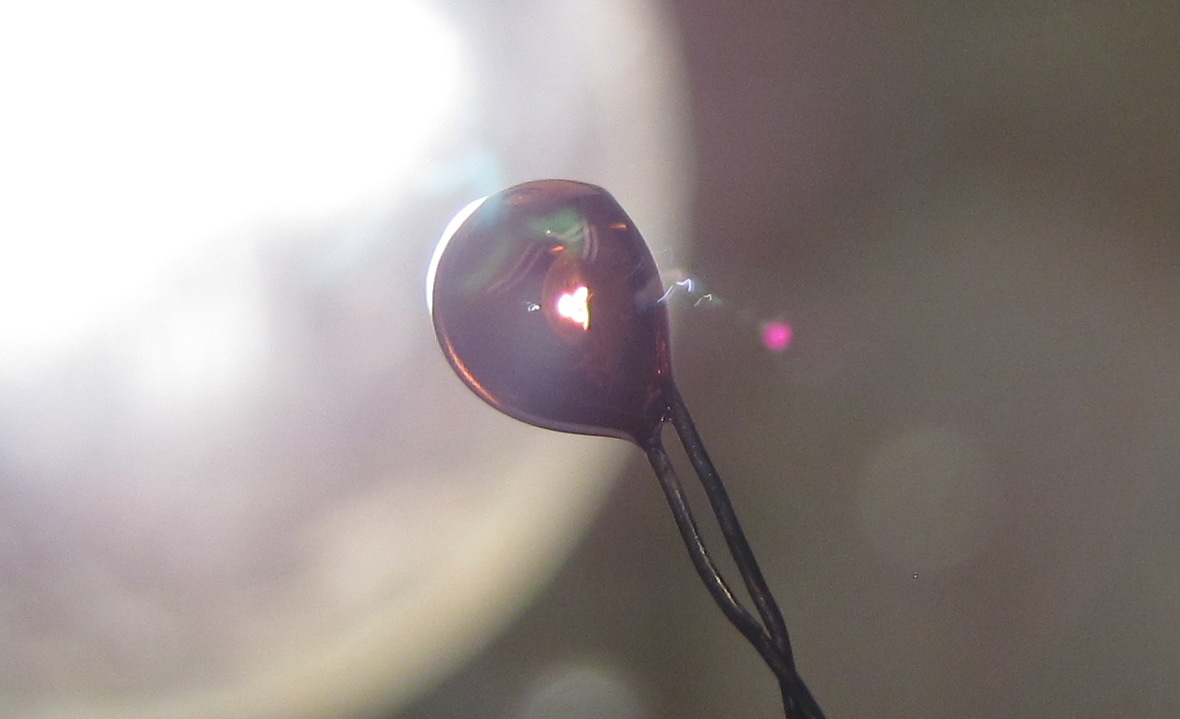

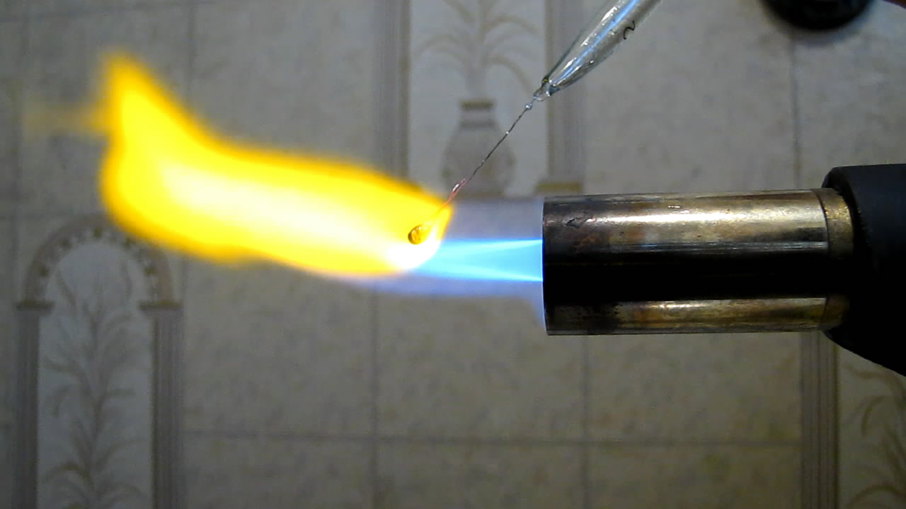

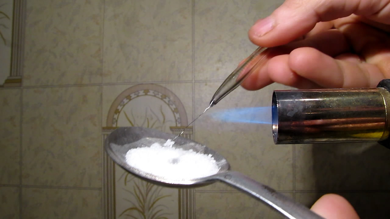

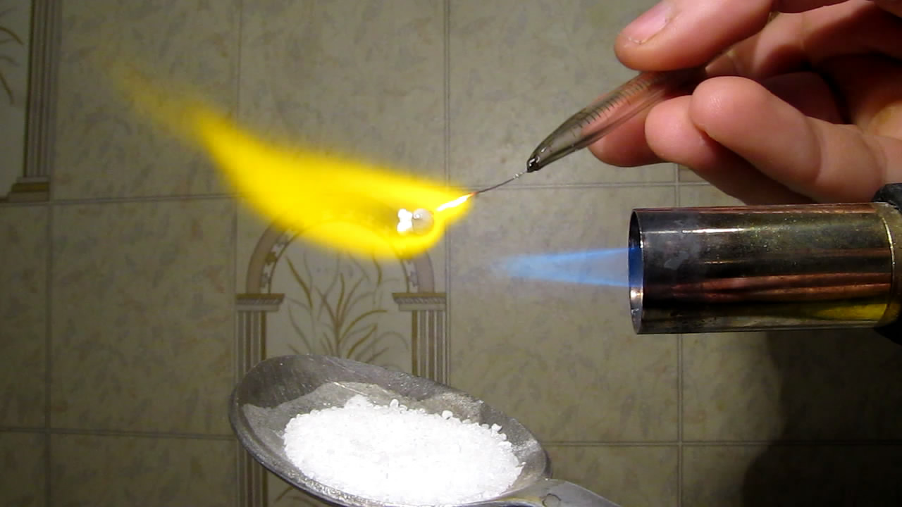

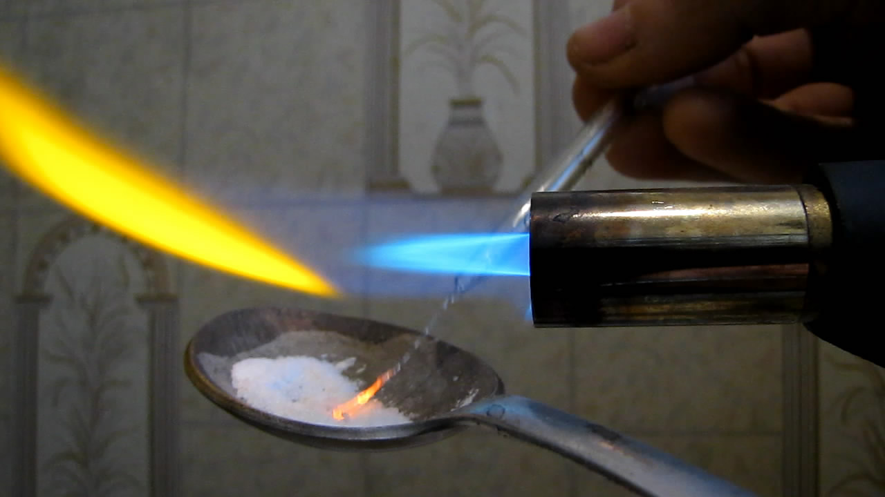

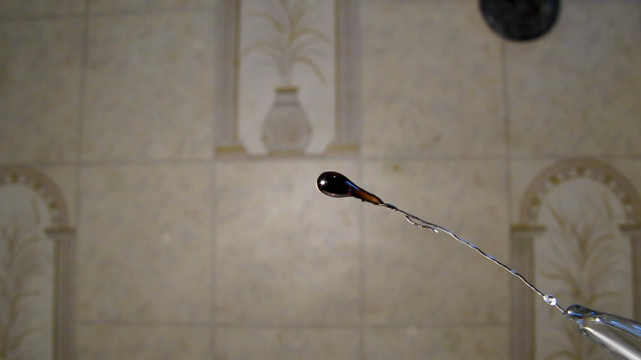

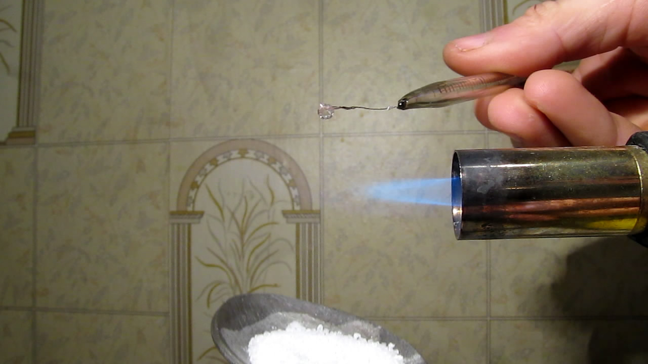

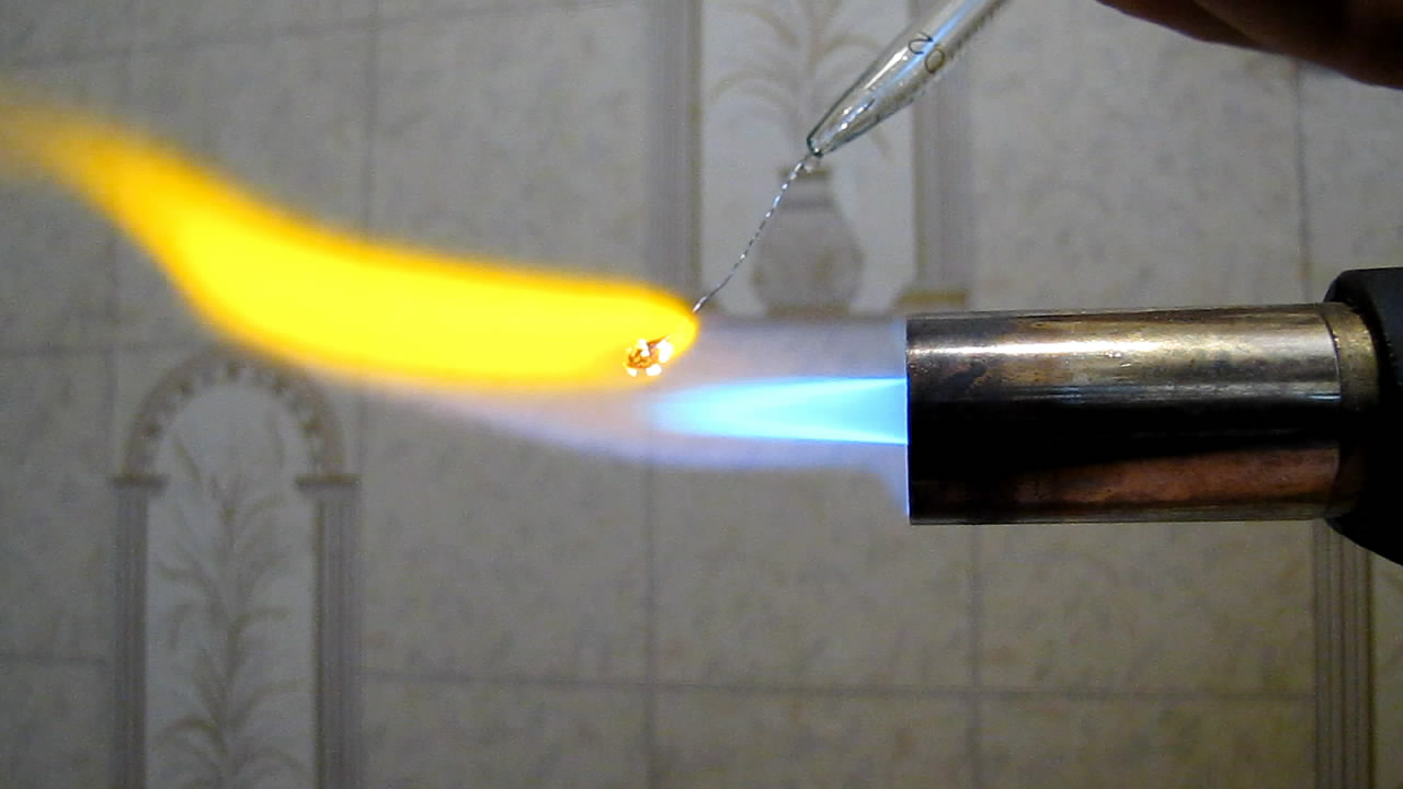

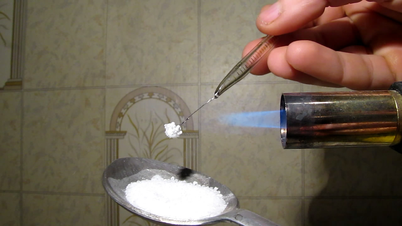

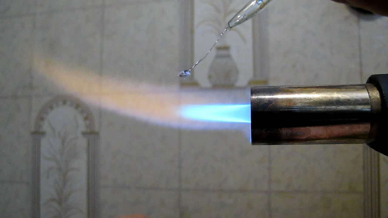

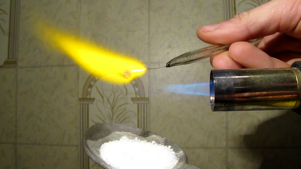

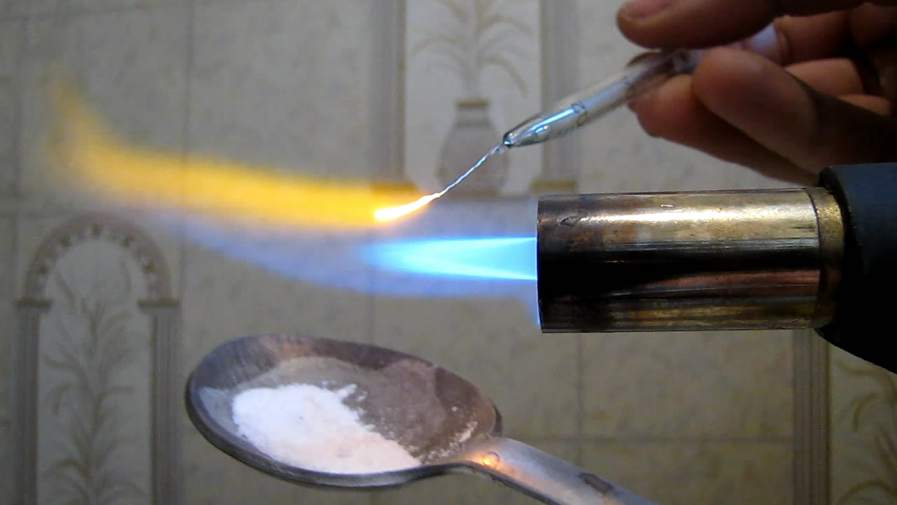

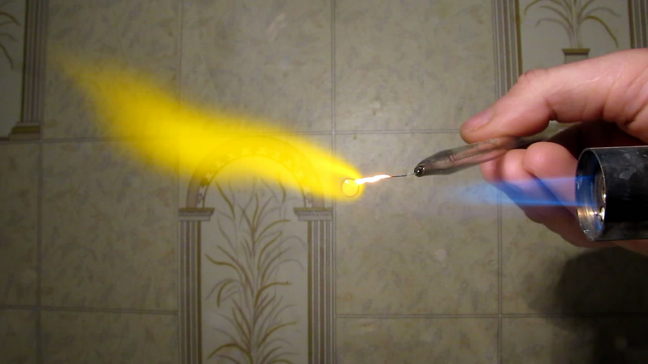

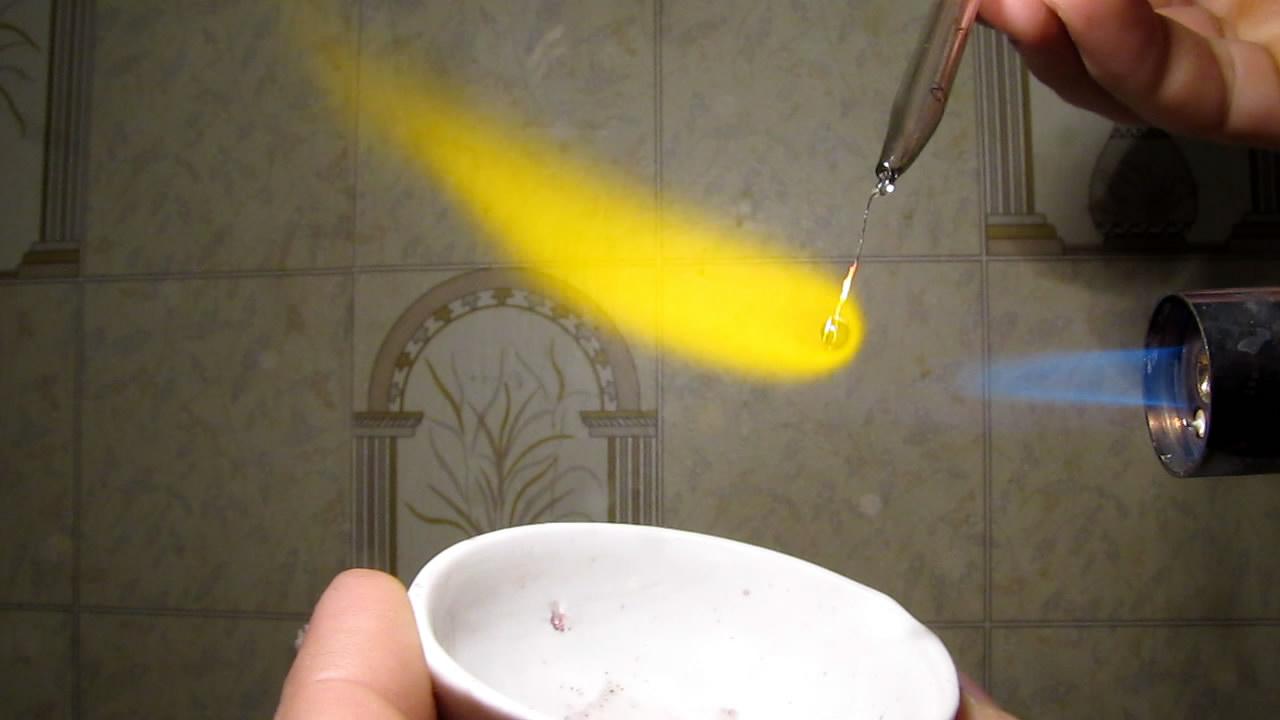

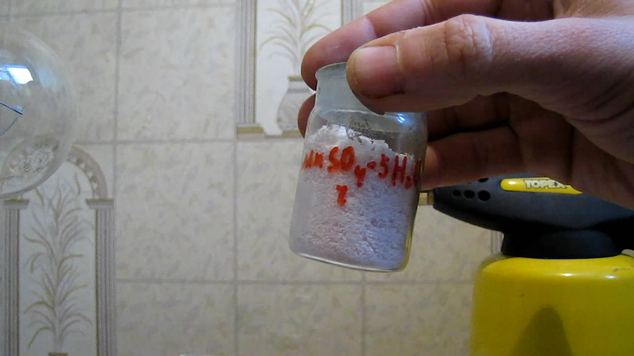

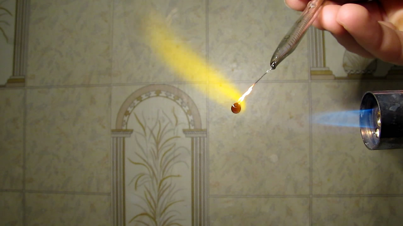

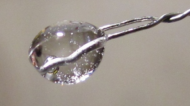

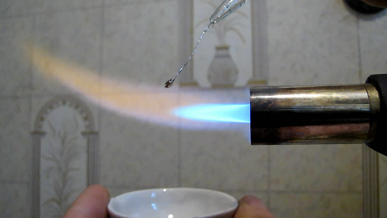

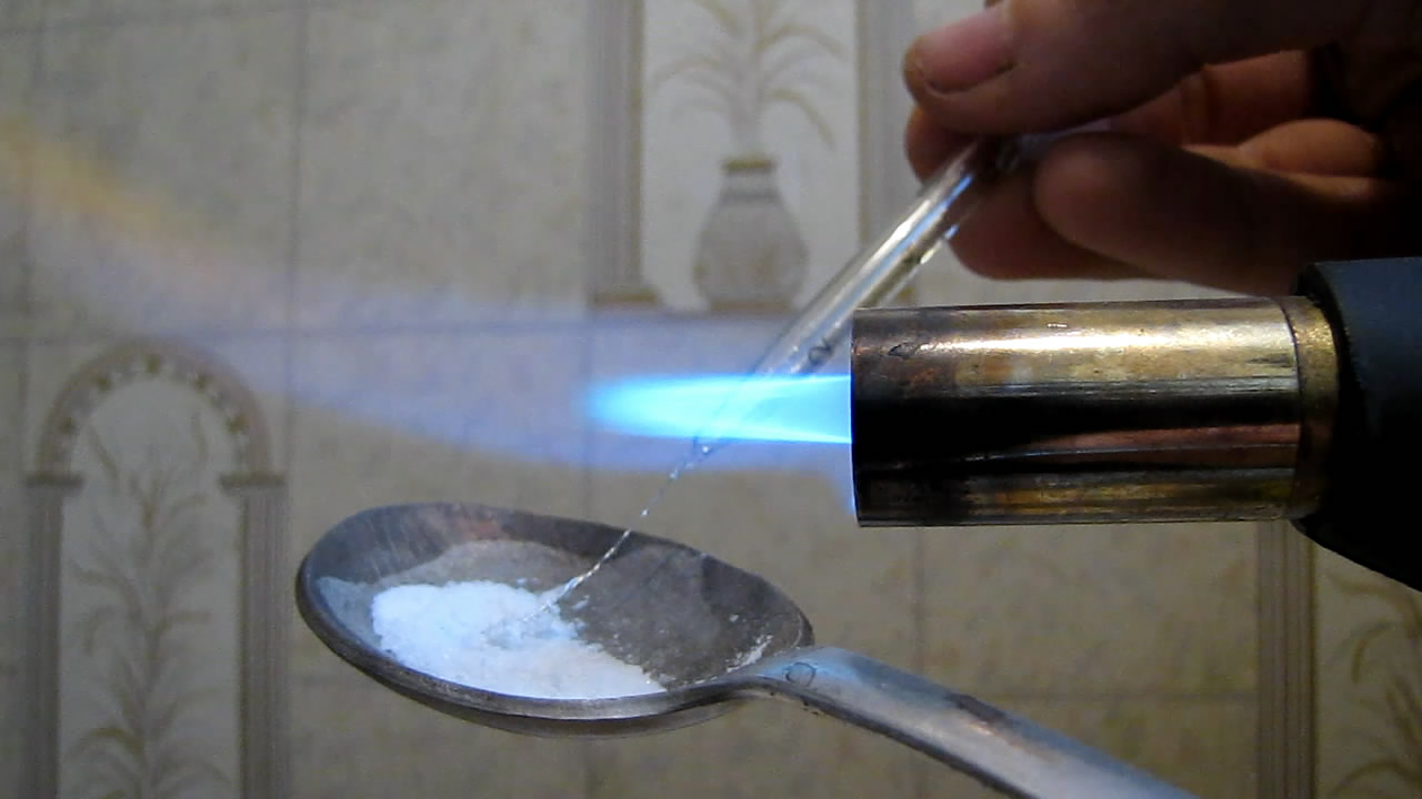

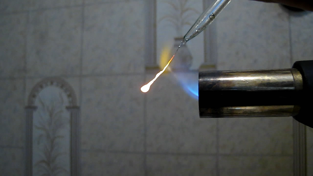

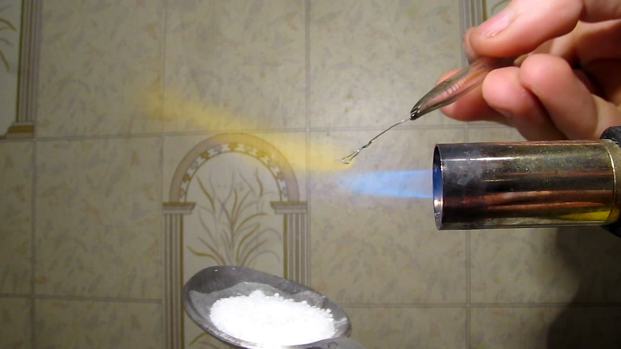

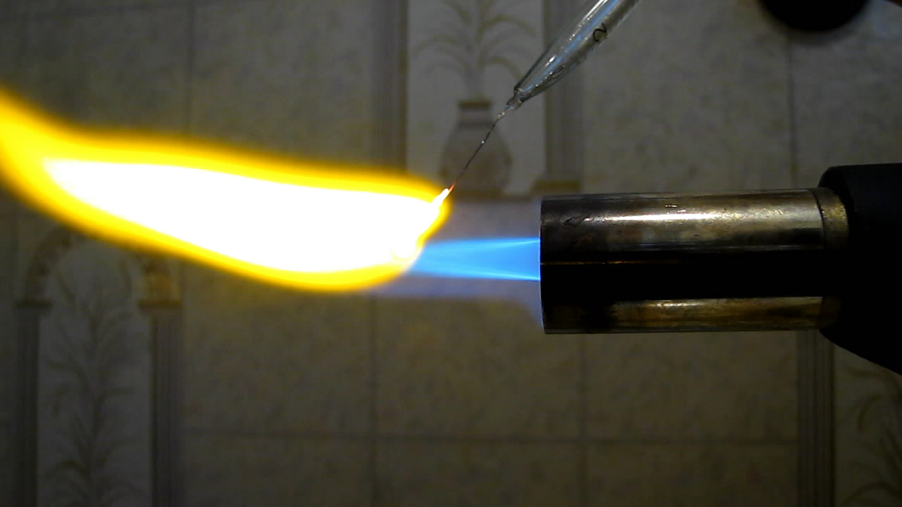

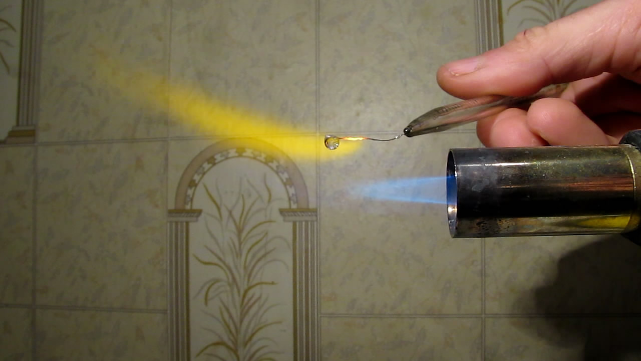

Первый эксперимент я провел с твердым сульфатом марганца (II), который представляет собой светло-розовую соль. Сперва получил бесцветный перл буры, снова накалил его и прикоснулся к сульфату марганца. Немного частичек прилипло к буре. Прокалил перл в пламени. Крупные и локализованные в одном месте частички сплавлялись с перлом медленнее, чем это было в случае раствора перманганата (раствор обеспечивает более равномерное распределение металла по перлу, плюс после его испарения остаются более мелкие частицы вещества). Поэтому нагревать пришлось несколько минут. За тем, чтобы перл попал строго в окислительную зону пламени, я не следил, но результат оказался идентичным описанному ранее опыту с перманганатом: после охлаждения образовался коричневый перл.
Снова нагрел перл и внес его в сульфат марганца, на этот раз к перлу прилипло больше частичек соли. Прокалил до полного сплавления. Получился темно-коричневый перл (почти черный). Фиолетовый оттенок был, но также слабый. |
