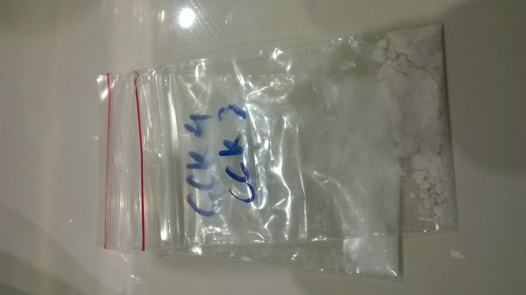

Сульфаминовая кислота (аминосульфоновая кислота, моноамид серной кислоты, амидосерная кислота), NH2SO2OH (или NH2SO3H). В промышленности используется для очистки трубопроводов и оборудования от накипи (суррогат соляной кислоты, которую запретили под поводом борьбы с наркотиками).
На прошлой работе использовал сульфаминовую кислоту, чтобы удалить избыток азотной кислоты из раствора перед восстановлением золота. Если этого не сделать, осажденное золото часто опять растворялось. С аналогичной целью также используют мочевину. На позапрошлой работе сульфаминовая кислота была нужна с целью синтеза ПАВ - для сульфирования жирных спиртов. Т.е., сульфаминовая кислота служила заменителем концентрированной серной кислоты, олеума или серного ангидрида. А на заводе РИАП (реактивы и аналитические препараты) из сульфаминовой кислоты получали сульфаминовокислый никель и кобальт (реакцией с основными карбонатами никеля или кобальта). Данные вещества служат электролитами для никелирования и нанесения кобальтового покрытия (соответственно). Процесс получения электролитов не застал, т.к. завод к тому времени уже стоял, но сами электролиты видел и даже носил канистры с ними (см. статью Вода в лаборатории и на производстве (дистиллированная, деионизированная и умягченная) - химические истории. Water in laboratory and industry (distilled, deionized and softened water) - chemical stories [ссылка]). Сорбит - шестиатомный спирт, получают гидрированием глюкозы по альдегидной группе. Традиционно используется в качестве заменителя сахара в продуктах для диабетиков и в диетических продуктах. Также применяется в косметике. В конкретной лаборатории сорбит был нужен как исходное вещество для синтеза ПАВ (чтобы прицепить гидрофильный фрагмент к жирной кислоте или к жирному спирту). Гидросульфит натрия. Обычно используется в качестве восстановителя. В конкретном случае он служил для присоединения группы HSO3- по сильно несимметричной двойной углерод-углеродной связи (получение ингибиторов коррозии). Перборат и перкарбонат натрия. Окислительные и отбеливающие агенты. Входят в состав моющих и чистящих средств. В конкретном случае использовались для отбеливания растительных масел (наряду с перекисью водорода). |

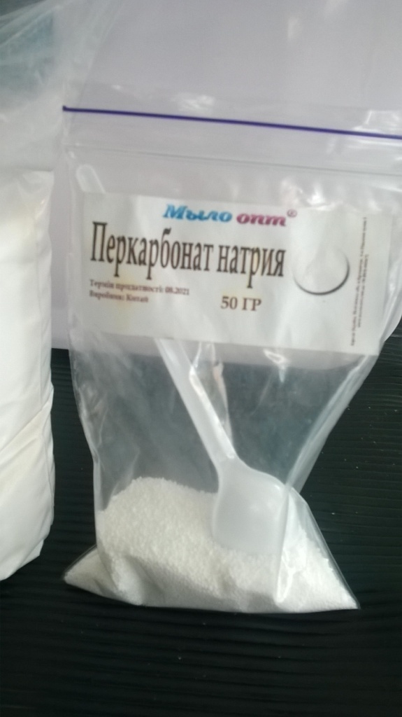

![]() Перкарбонат натрия |

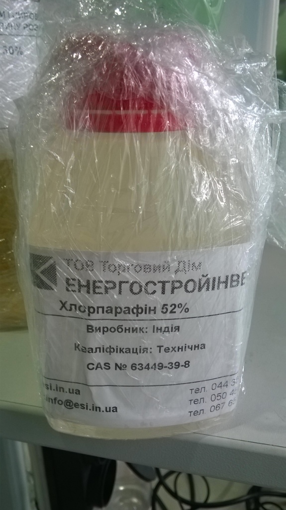

Сульфат железа (II) - железный купорос, на этот раз - реактивный. Сульфосалициловая кислота. Силикагель. Хлорпарафин - 52%.

![]() Хлорпарафин - 52% |

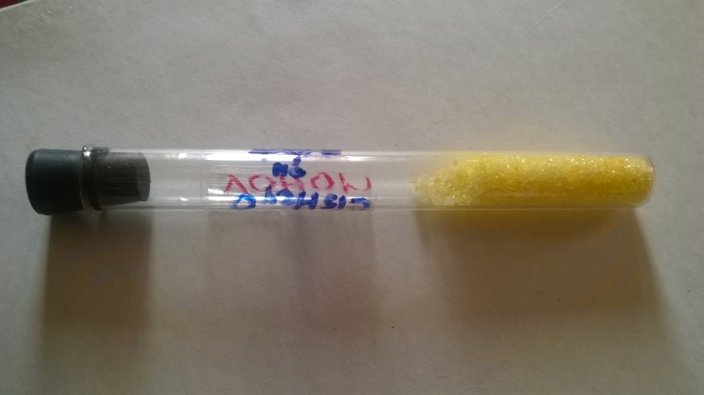

Желтая и красная кровяная соль (в нашей лаборатории использовались для качественного определения железа в образцах). Другие названия. Желтая кровяная соль: гексацианоферрат(II) калия, или железистосинеродистый калий. Красная кровяная соль: гексацианоферрат(III) калия, или железосинеродистый калий. Пятиокись ванадия (оксид ванадия (V)) - планировали использовать его как катализатор в некоторых органических реакциях. Триэтаноламин - в конкретной лаборатории служил в качестве компонента ингибиторов коррозии. Фиксаналы (стандарт-титры) едкого кали. Раньше это были стеклянные ампулы, теперь - пластиковые бутылочки. Ампулы необходимо было разбивать в процессе приготовления раствора, с бутылочками работать гораздо удобнее. Серная кислота концентрированная в полиэтиленовой канистре. Когда-то это была бесцветная кислота Х.Ч. Стояла она в Институте Сорбции, пока директор не сказал: "Убрать все прекурсоры из института!". Действительно, зачем химикам кислоты? Математикам же они не нужны и юристам, и менеджерам, и поэтам... - значит, и химики без кислот обойдутся. Не нашел ничего лучшего, чем забрать 10-л канистру домой. Там она простояла лет 6, пока не принес ее на новую работу. От длительного контакта с полиэтиленом серная кислота к этому времени стала темной. Кстати, "камуфляжную" этикетку: "Фосфорная кислота с борной кислотой" сорвал с канистры только на новой работе (там можно было не опасаться проверок). Ниже - фото полиэтиленового вкладыша бутылки с концентрированной серной кислотой. Хотя вкладыш находился выше уровня жидкости, кислота на него все равно попадала, поэтому полиэтилен почернел. Еще один курьез - активированный уголь "без ГМО". Удивляться не приходится, поскольку уже давно выпускают кухонную соль и минеральную воду "без ГМО". Говорят, уголь из ГМО-организмов работает хуже - поэтому лучше без ГМО (а самый лучший уголь, если верить Ярославу Гашеку, получается "из господ офицеров"). Данный уголь мы использовали для осветления жидкостей. |

![]() Пятиокись ванадия (оксид ванадия (V)) |

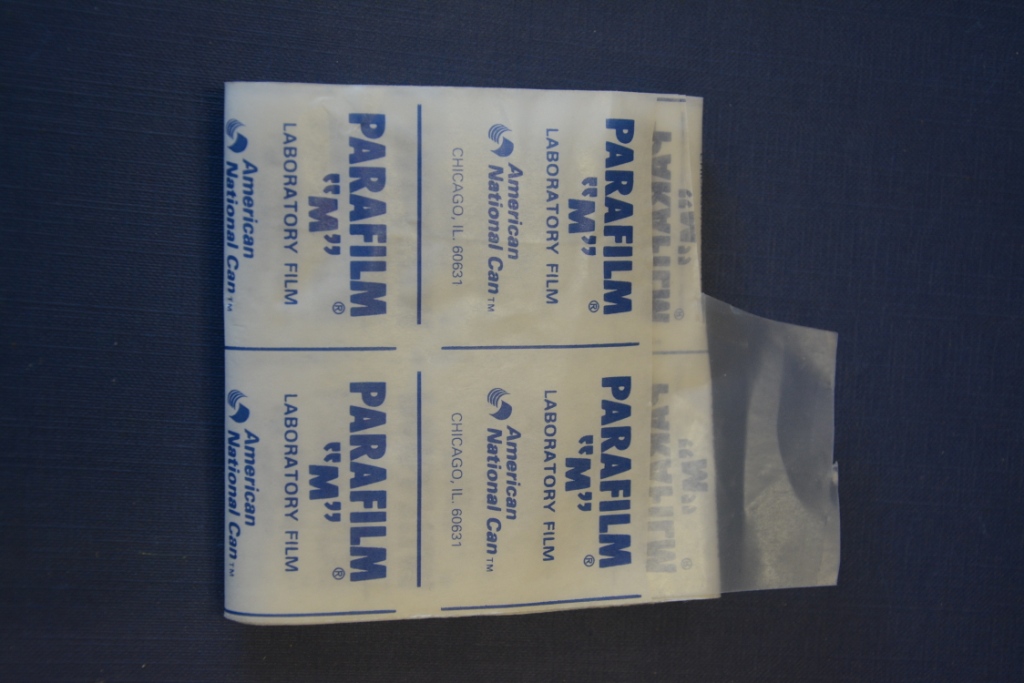

Пленка Parafilm (парафилм) - полимерная пленка, которая используется для временной герметизации колб, пробирок, банок и других сосудов.

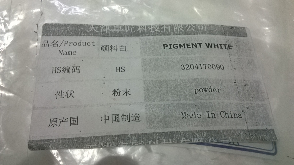

Глюкозамин - аминосахар, производное глюкозы. Сравнительно сильное основание. Является компонентом хрящевой ткани. Впервые был получен гидролизом хитина с помощью концентрированной соляной кислоты. Продается в качестве пищевой добавки и как лекарственное средство, хотя его эффективность сомнительна. В нашей лаборатории глюкозамин понадобился для синтезов амидов жирных кислот (вероятные ПАВ) - заказали в Китае. Пришел пакет с подписью на английском "Белые пигмент", спрятанный под этой этикеткой на внутреннем пакете стоял CAS-номер. И все. Амиды из этого вещества я получил, хотя синтез шел не совсем гладко (достаточной полноты реакции удалось достигнуть только при температуре, когда глюкозамин плавился, а это было не очень хорошо - вспомните карамелизацию сахара), а вот до исследования полученных амидов дело не дошло. Бром - тяжелая, но довольно летучая и подвижная жидкость. Разрушает металлы. Выделяет удушливые, коррозийные пары бурого цвета. При попадании на кожу вызывает сильные ожоги. Широко используется в органическом, меньше - в неорганическом синтезе. В прошлом с использованием брома пришлось синтезировать бромиды серы и селена. На фотографии бром хранится под водой. Что любопытно: изначально в стакане под слоем воды было что-то синее и твердое, похожее на продукты коррозии меди. Откуда оно - ума не приложу: бром на стекло не действует, а бесцветное стекло таких продуктов разрушения не дает. |
![]() Пленка Parafilm (парафилм) |
![]() Глюкозамин |
![]() Глюкозамин |
![]() Глюкозамин |
![]() Глюкозамин |
![]() Глюкозамин |

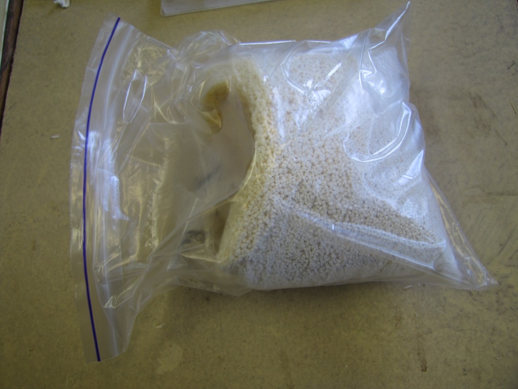

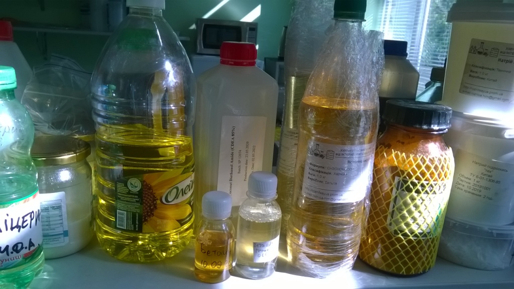

Компоненты для составления композиций моющих средств: ферменты, отбеливатель, пеногаситель. Соседка работала технологом и достала образцы на прошлой работе. Диэтаноламид (жирных кислот) кокосового масла - ПАВ, один из популярных компонентов моющих средств. Кокосовое масло. Когда речь идет о пищевых продуктах, кокосовое масло не вызывает приятных ассоциаций (ним подменяют более ценные и более привычные нам продукты), но именно из кокосового масла производят высококачественные моющие средства и средства личной гигиены. Лаурил глюкозид. ПАВ, используется в косметических средствах и средствах для стирки. Получают из глюкозы и лаурилового спирта. Коко-глюкозид (coco glucoside): ПАВ, компонент моющих средств и средств личной гигиены. Ксантановая камедь (ксантан) - полисахарид. Получают путем аэробного брожения углеводов с помощью микроорганизмов Xanthomonas campetris. Используется в пищевой промышленности (и других областях) в качестве загустителя, гелеобразователя и стабилизатора. Также ксантановая камедь используется в качестве структурообразователя в буровых растворах. У нас в лаборатории ее планировали добавлять в моющие композиции. Последние три фото - полки с реактивами. Прозрачные пластиковые лотки с крышками удобны для хранения мелких упаковок реактивов: все упорядочено и есть легкий доступ. Для удобства желательно помещать на видном месте список содержимого. |
![]() Компоненты для составления композиций моющих средств: ферменты, отбеливатель, пеногаситель (слева направо) |
![]() Диэтаноламид кокосового масла |
![]() Кокосовое масло |
![]() Лаурил глюкозид |
![]() Коко-глюкозид (coco glucoside) |
