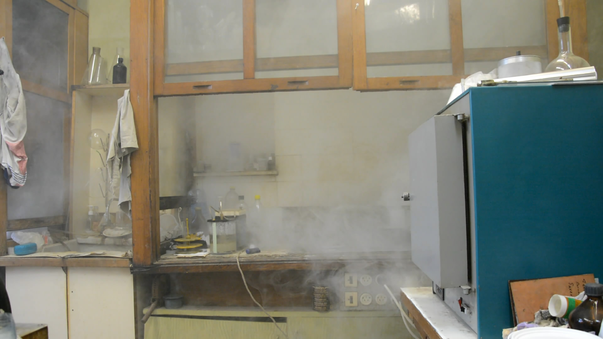

 Цинковый вулкан (горение смеси тетрахлорида углерода и цинковой пыли) ч.2

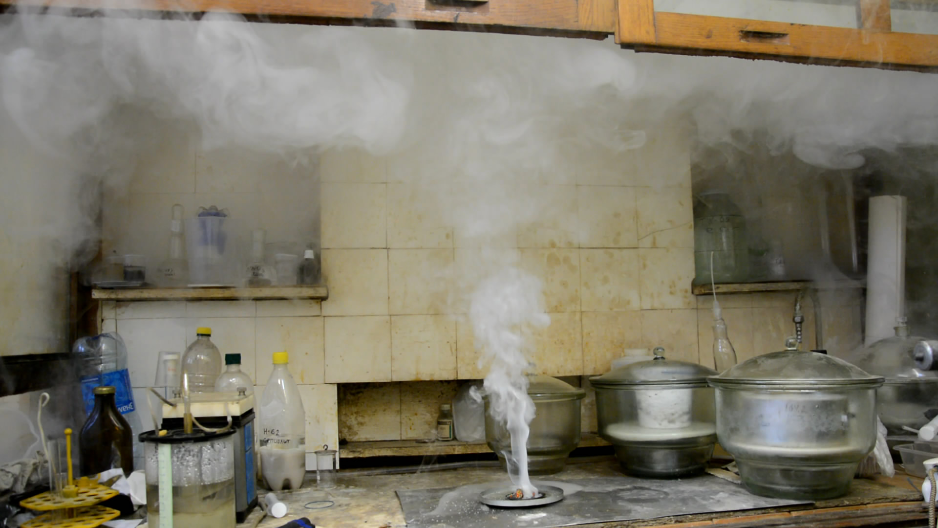

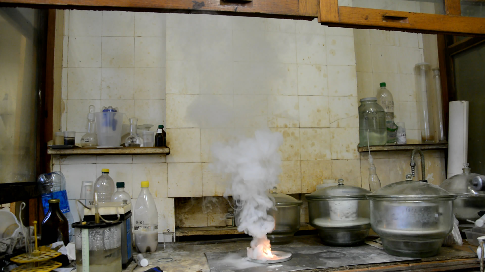

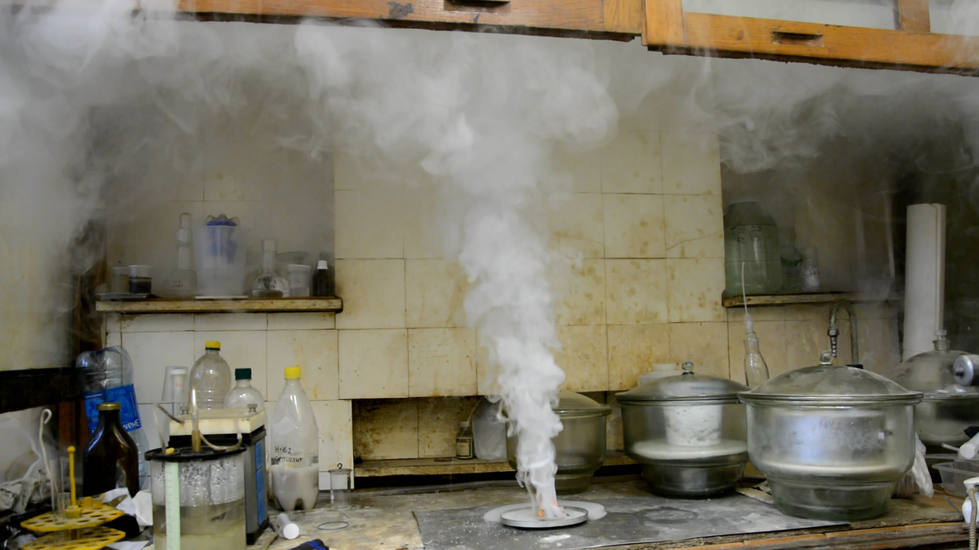

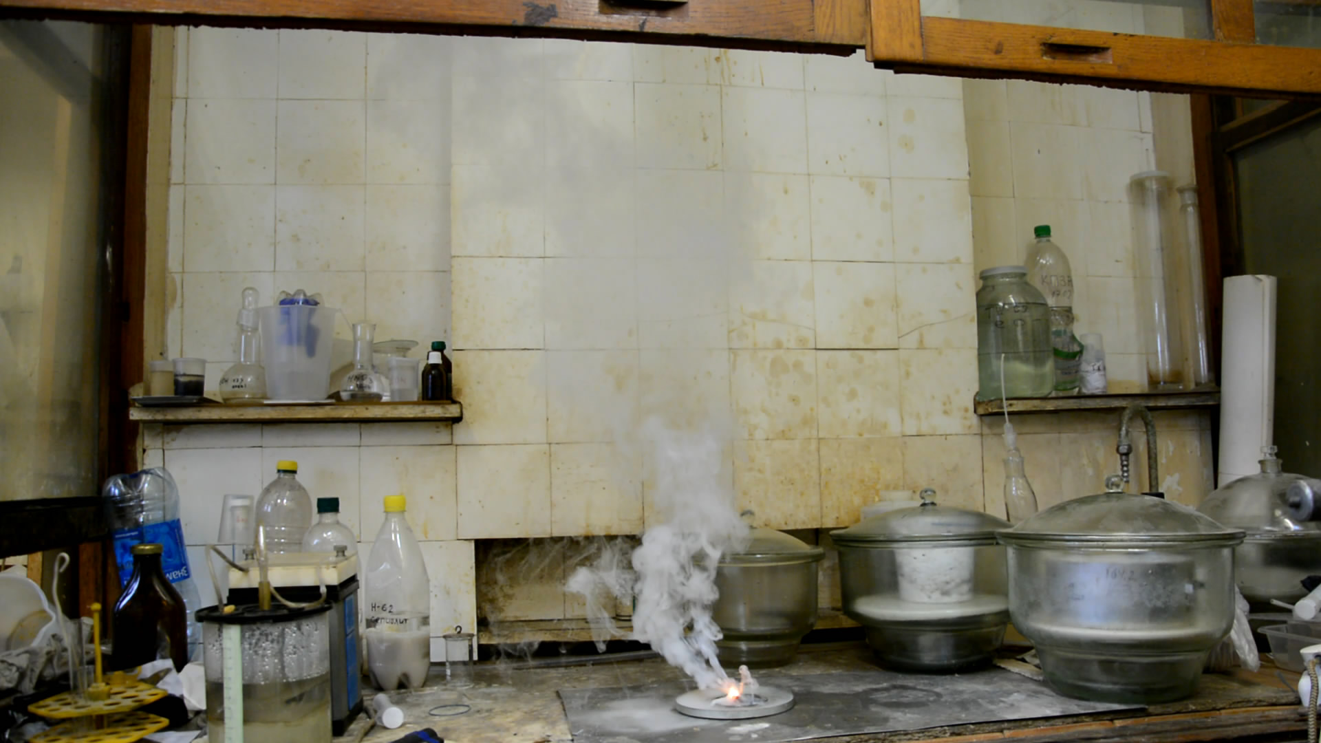

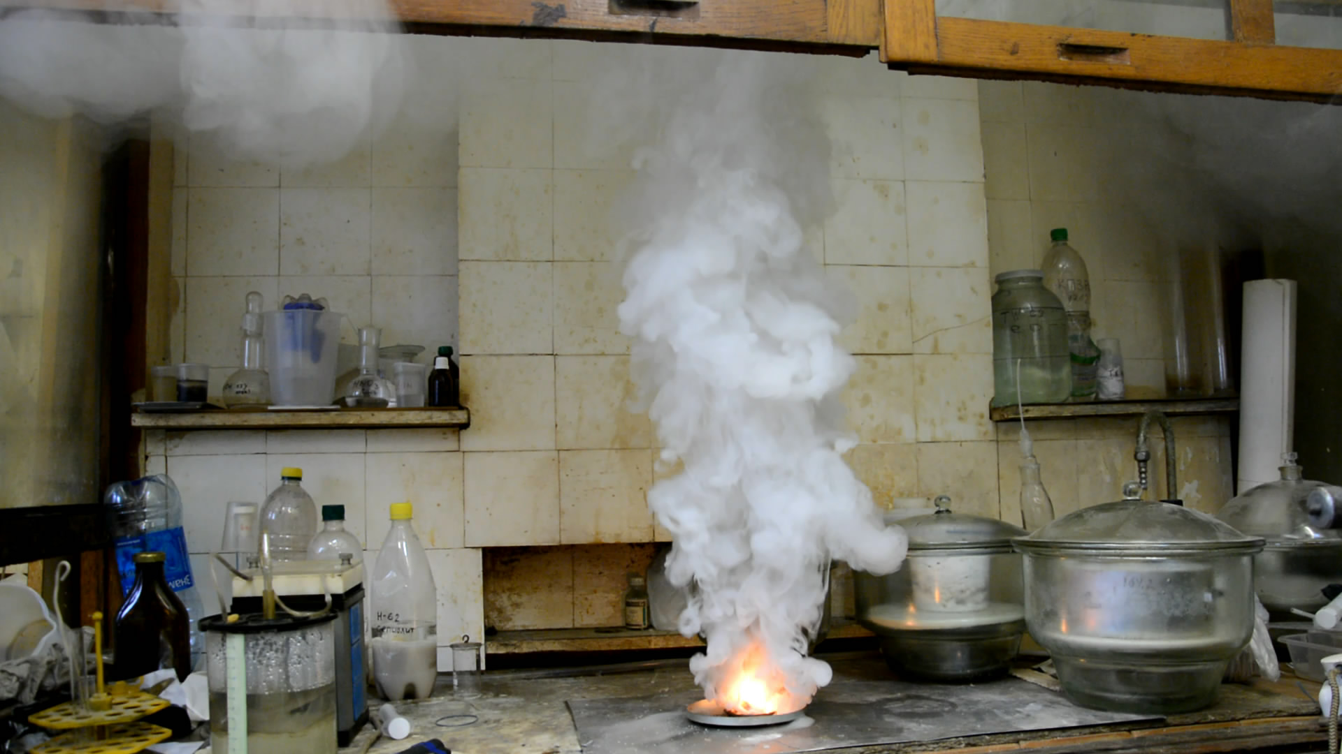

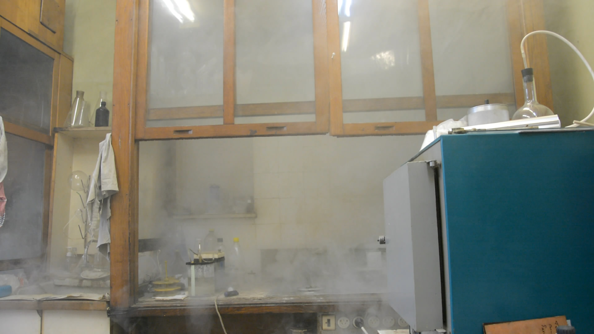

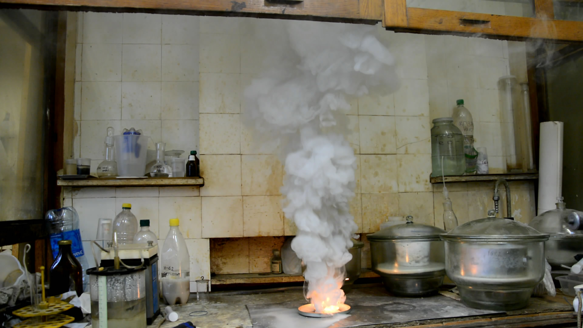

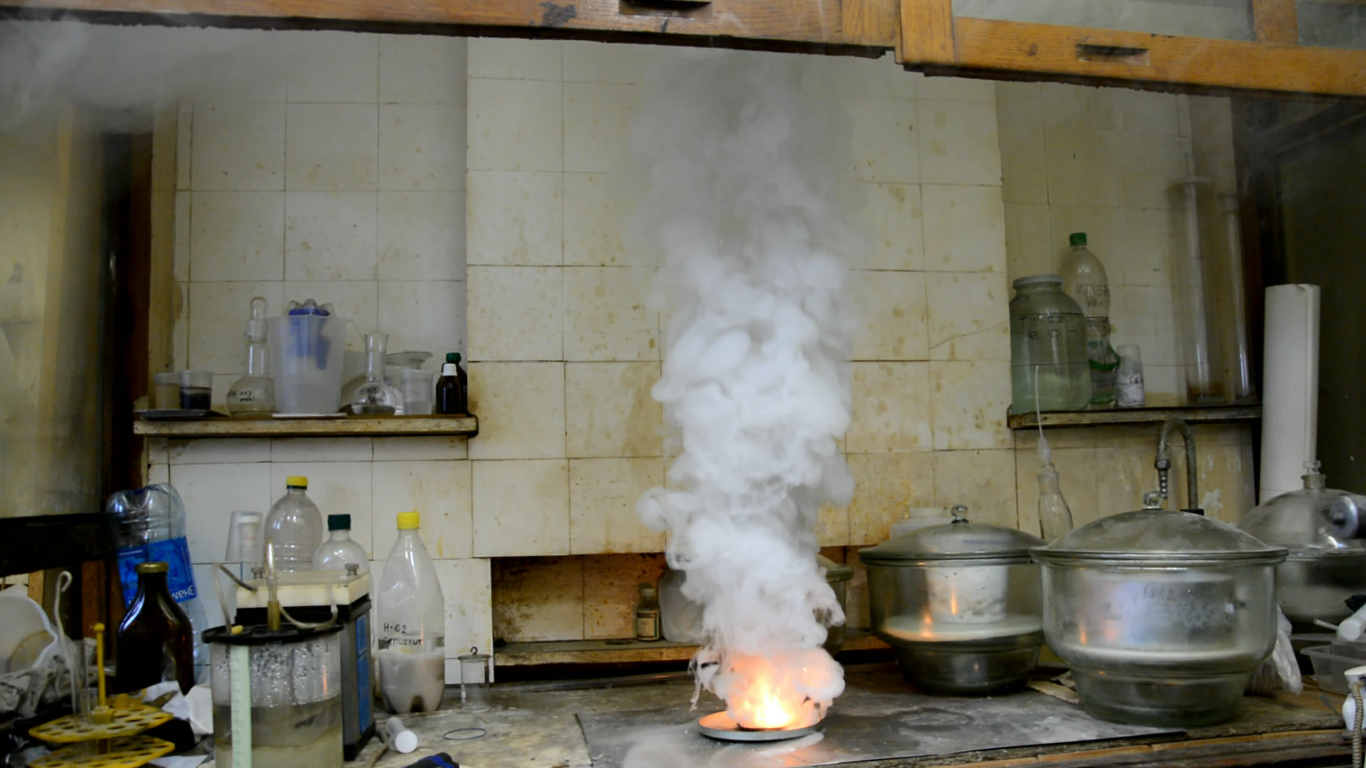

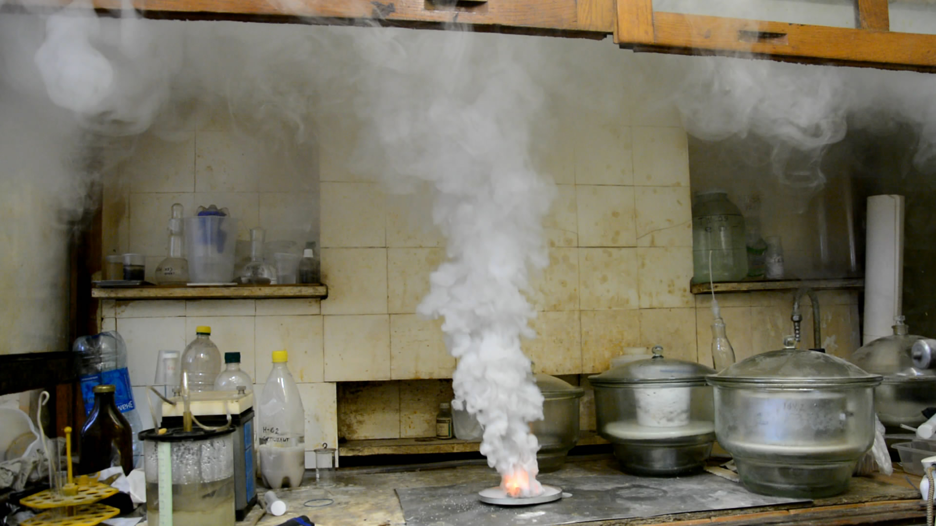

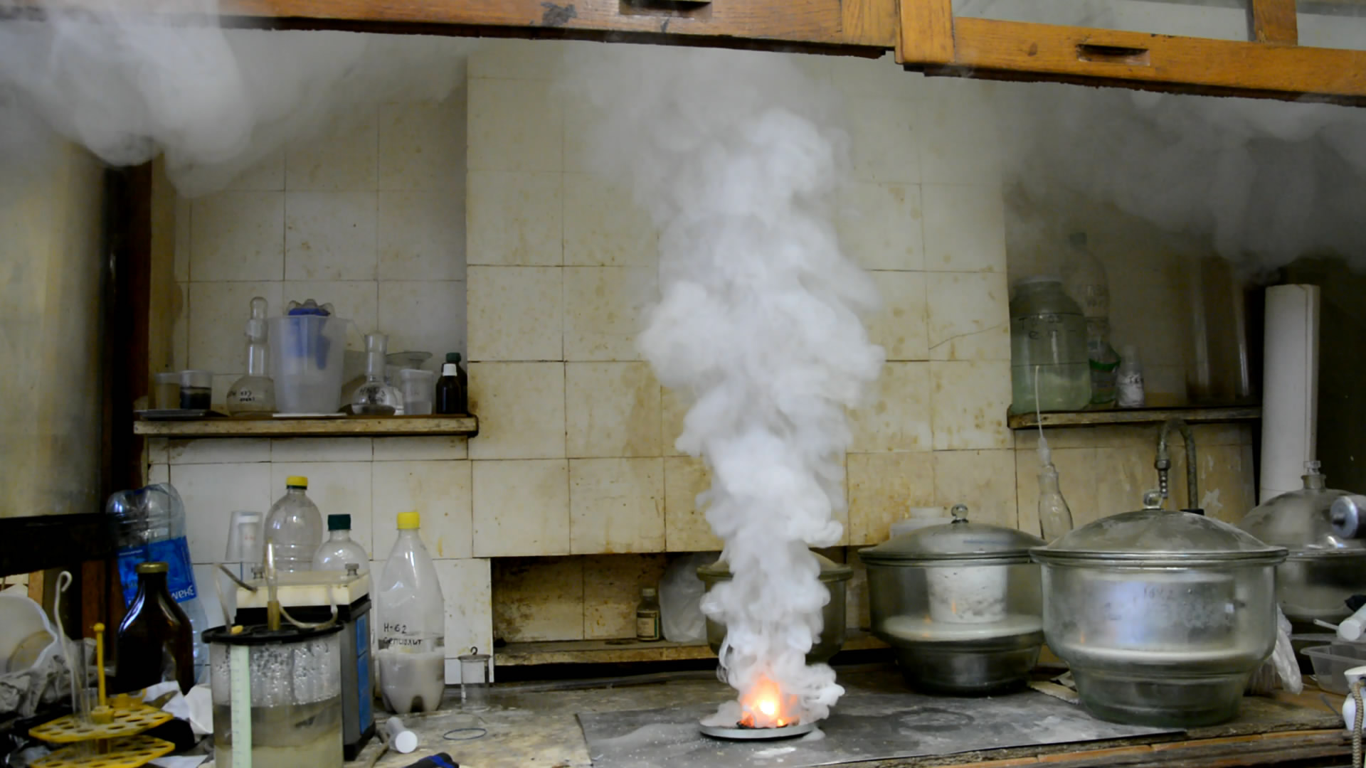

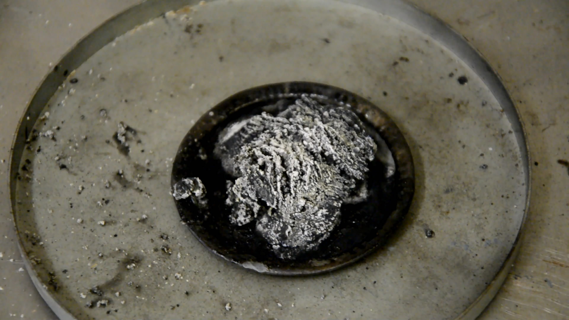

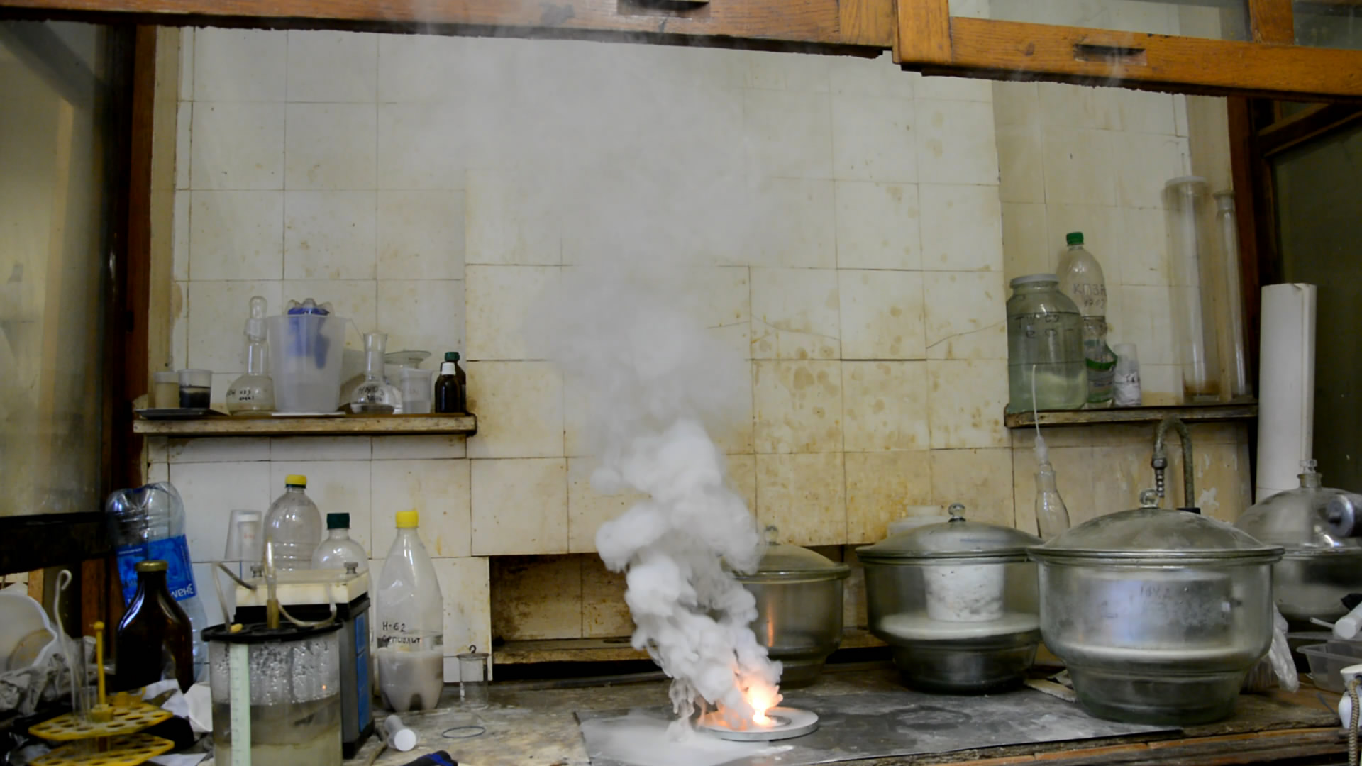

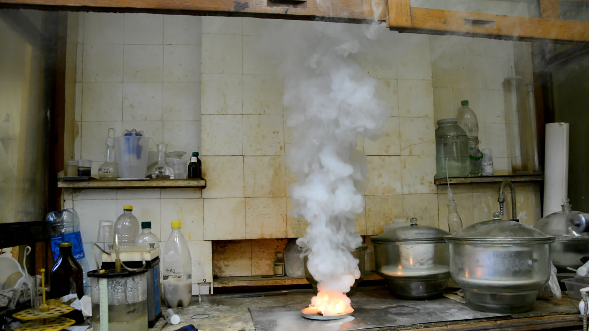

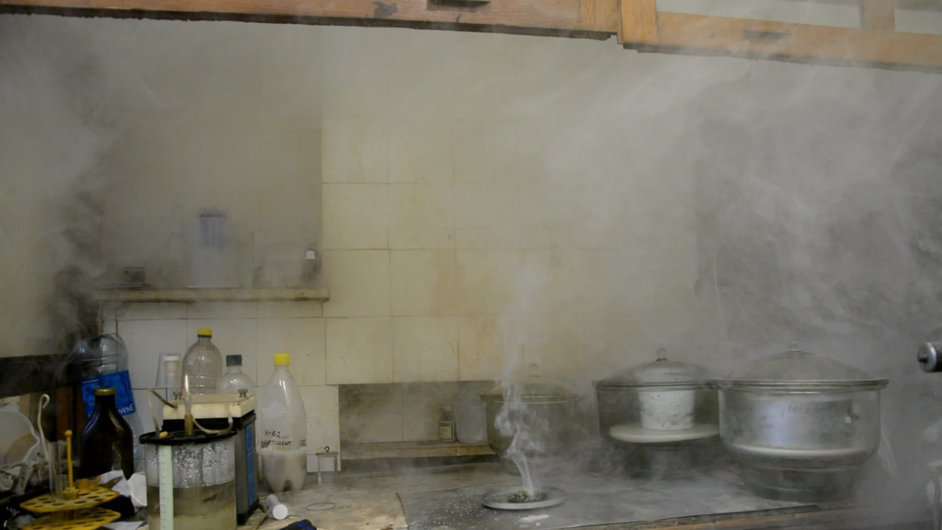

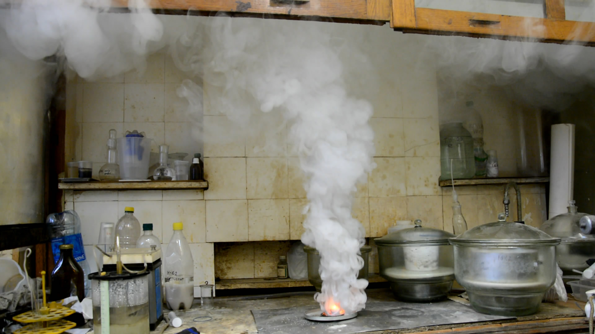

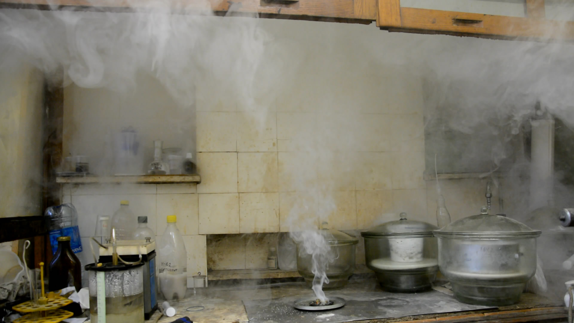

 Решил повторить эксперимент с цинковым вулканом (см. предыдущую часть статьи Цинковый вулкан (горение смеси тетрахлорида углерода и цинковой пыли)   [ссылка] ). В этот раз камеру поставил на расстоянии - чтобы заснять не только горение смеси, но и образующийся дым. Количества веществ увеличил: 25 г цинковой пыли замесил с 15 мл тетрахлорида углерода, сформировал из смеси подобие горки. При этом часть жидкой суспензии растеклась по кофейной крышечке. Зажигательную смесь из порошка магния и серы в этот раз поместил снизу горки и попытался поджечь острым пламенем зажигалки (т.н. "турбозажигалка"), однако - неудачно: пламя зажигалки дважды погасло от паров четыреххлористого углерода (кстати, перед тем, как погаснуть, пламя становилось зеленым). Пришлось снова взять газовую горелку: направил пламя на смесь сбоку, стараясь не переусердствовать, чтобы тетрахлорметан не улетучился. Вскоре смесь загорелась: она раскалилась до желтого цвета, пошел густой белый дым. Зажигательная смесь, кстати, так и не загорелась, она вспыхнула потом - во время горения основной смеси, значительно его усилив. Желтая раскаленная зона постепенно распространилась на всю смесь, белого дыма хлорида цинка было много - он образовал настоящий дымовой столб и понемногу заполнил всю вытяжку. Вскоре смесь превратилась в черный уголь с вкраплениями оксида цинка. Оксид цинка, пока смесь была горячей, был желтым, а после охлаждения он стал белым (есть у оксида цинка такое свойство). Визуально в нижних слоях смеси непрореагировавшей цинковой пыли не осталось: все, что не прореагировало с тетрахлоридом углерода, испарилось и сгорело на воздухе. |
