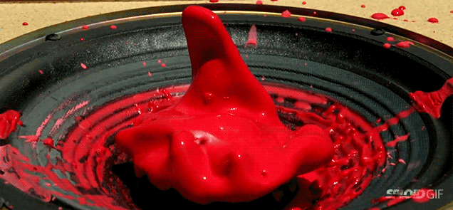

Существует много разных типов неньютоновских жидкостей, но мы не будем углубляться в теорию. Перед нами стоит конкретная задача - сделать хендгам (handgum, он же "жвачка для рук"). Особенность этой игрушки в том, что хендгам будет растекаться, как жидкость, если оставить его в покое, но вести себя как упругое тело при ударе. То есть жидковатая кучка резины будет неожиданно резко отпрыгивать от стола.

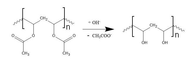

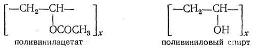

Клей ПВА в основном представляет собой водный раствор поливинилацетата. Поливинилацетат - эфир поливинилового спирта и уксусной кислоты. Это полимер с линейными молекулами, которые не слишком мешают течь клею. В условиях опыта (щелочная среда - см. ниже) поливинилацетат гидролизует до поливинилового спирта и ацетата натрия. Другими словами, исходным материалом является клей ПВА, но в процессе приготовления неньютоновской жидкости он переходит в поливиниловый спирт (возможно, не полностью - часть ацетатных групп может остаться в полимере, но не будем усложнять изложение).

Поливинилацетат и поливиниловый спирт

Гидролиз поливинилацетата до поливинилового спирта

Именно благодаря этой щелочи поливинилацетат переходит в поливиниловый спирт, который и подвергается сшивке борной кислотой.
