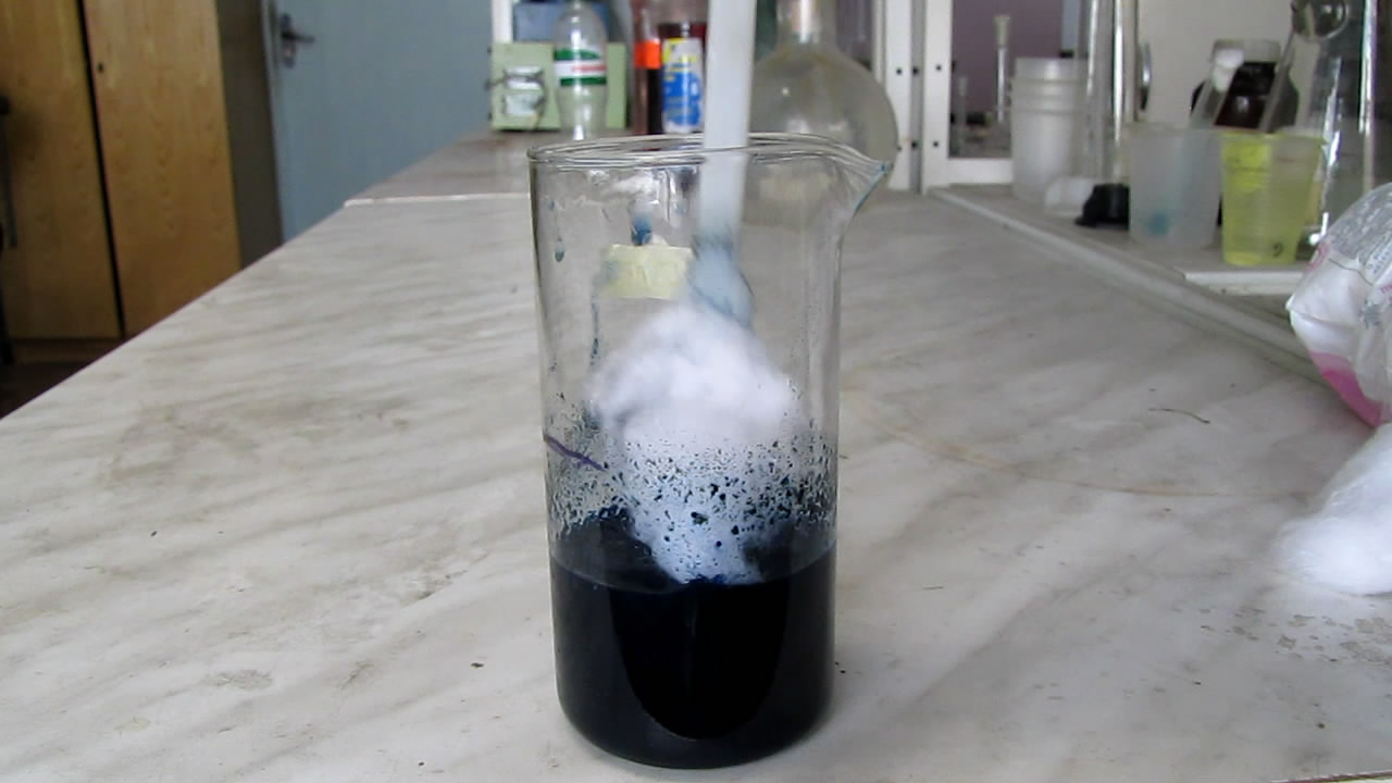

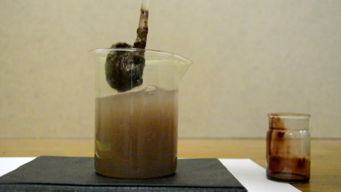

Для начала:
Реактив Швейцера и растворение целлюлозы
http://chemistry-chemists.com/N8_2013/C ... -P1-1.html

Эх, нужно было попробовать выдавить раствор целлюлозы в кислоту через шприц, может бы получилось некое подобие нити.
 Post subject: Re: Эксперименты с Полимерами и Мономерами (в т.ч. - природн
PostPosted: 10 Oct 2013 18:59
Posts: 69158
Я немного раствора оставил - специально для этой цели, но когда дойдут руки - не знаю
(сейчас от меня хотят сорбции иттрия "с сегодня на позавчера", хотя я еще не успел поставить сам метод анализа).

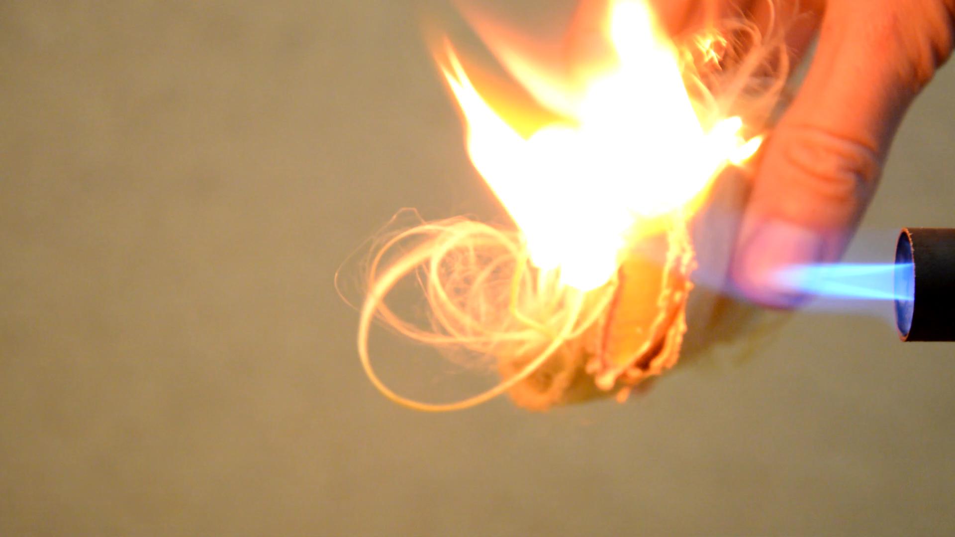

Горит ли Кевлар (пара-арамид)?
http://chemistry-chemists.com/N6_2014/C ... -P8-1.html

Большей термостойкостью обладают полиимиды, например каптон, применяемый в компьютерных шлейфах - прозрачная плёнка от жёлтой до коричневой с медными дорожками. Каптон не прожигается сигаретой, имеет довольно высокую теплопроводность.

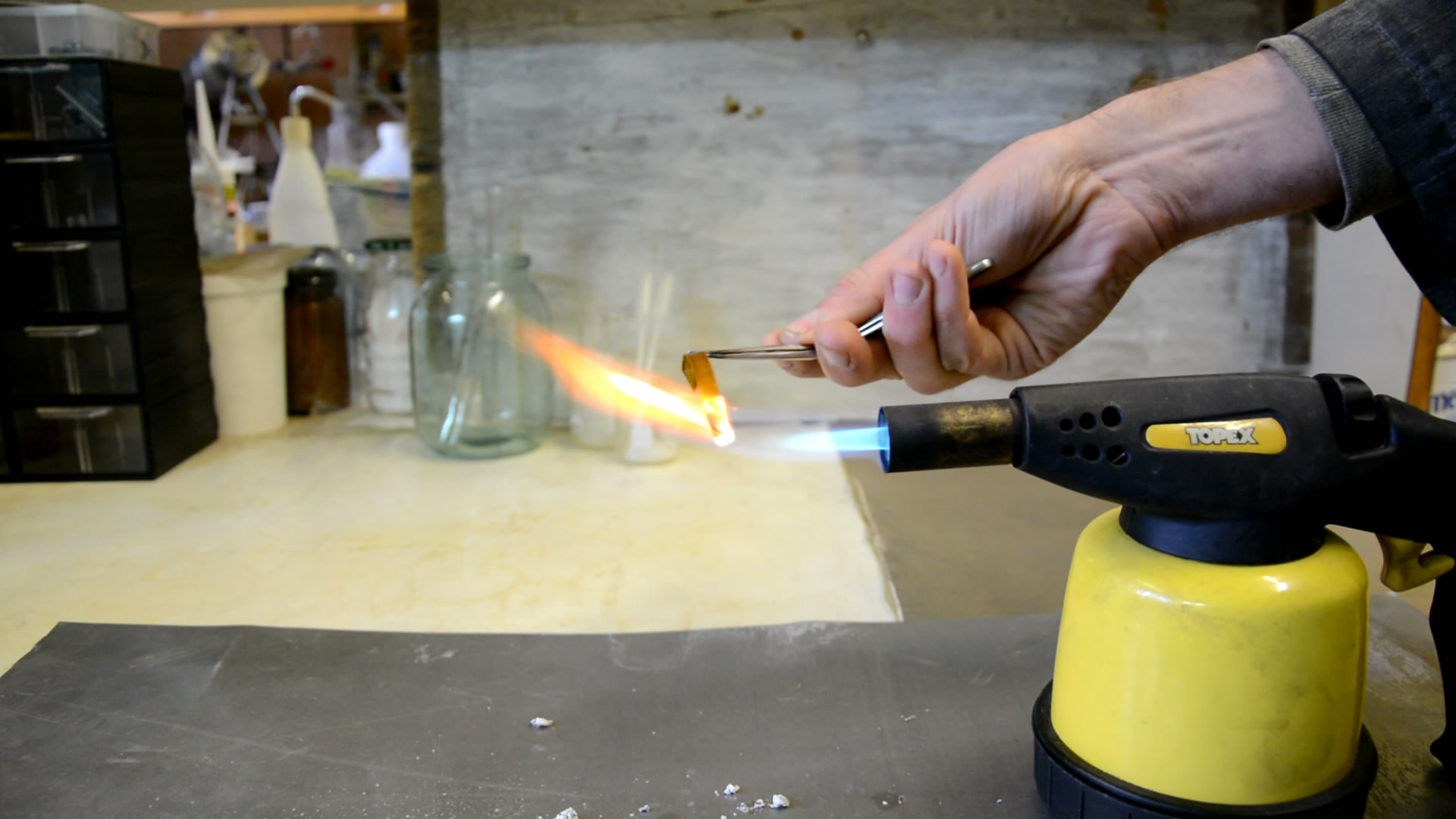

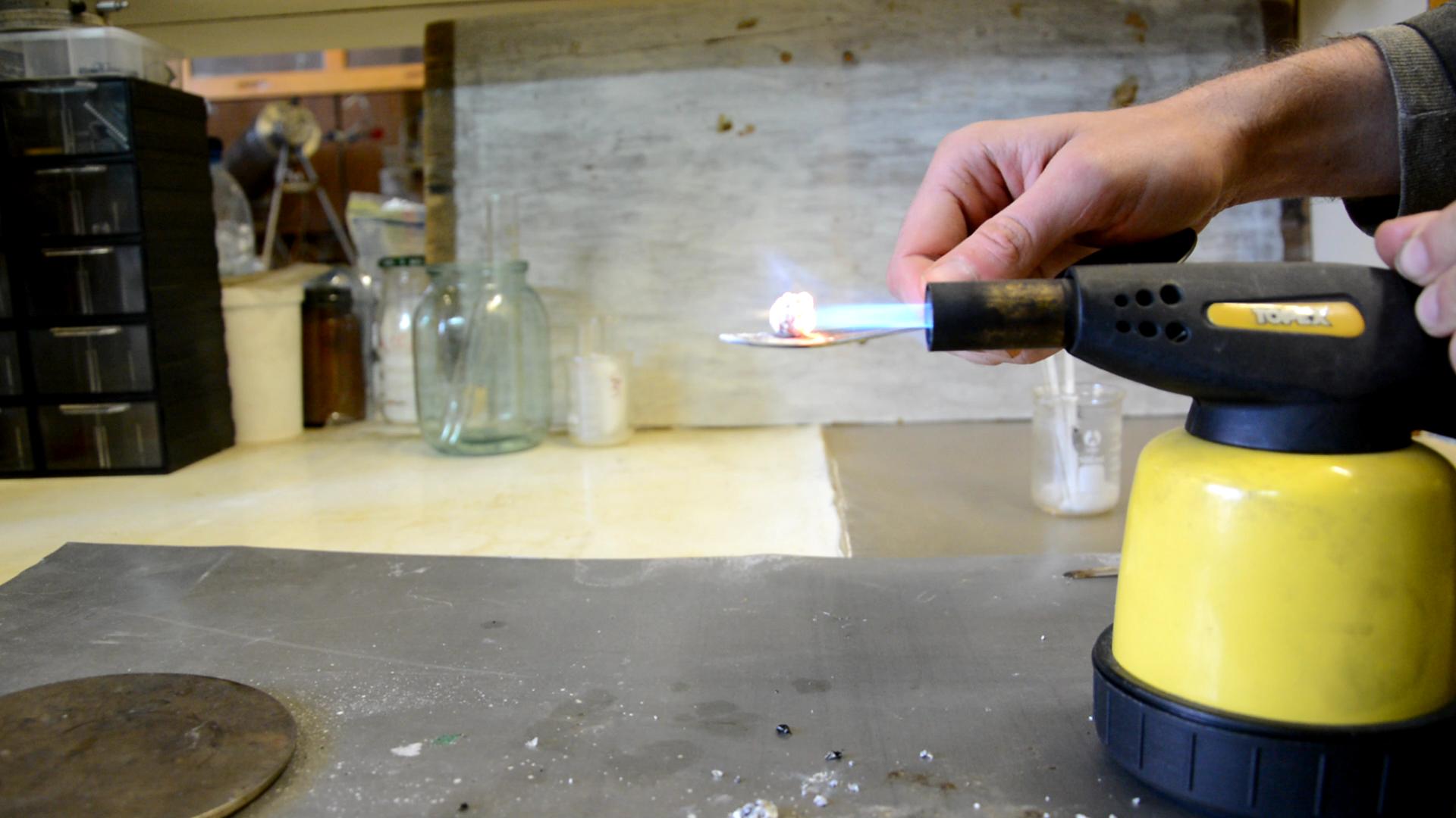

Полиимид и пламя
http://chemistry-chemists.com/N6_2014/C ... P12-1.html

Силиконовый герметик и пламя
http://chemistry-chemists.com/N6_2014/C ... P13-1.html

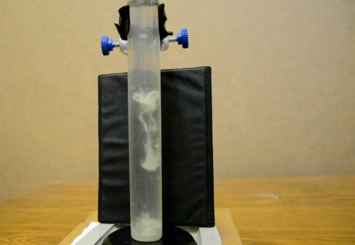

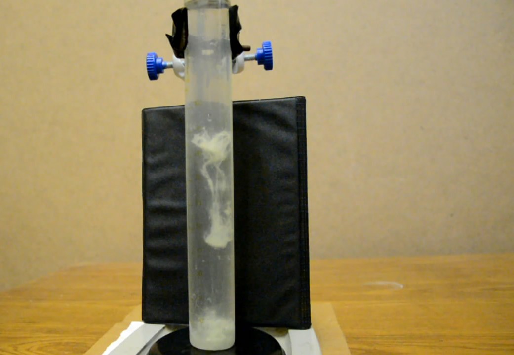

Муравьиная кислота и нейлон ч.2
Выделение нейлона из раствора в муравьиной и монохлоруксусной кислотах
http://chemistry-chemists.com/N7_2014/C ... -P9-2.html

Растворение нейлона в муравьиной кислоте ч.1
http://chemistry-chemists.com/N7_2014/C ... -P9-1.html

Выделение нейлона из раствора в муравьиной кислоте ч.3
http://chemistry-chemists.com/N7_2014/C ... -P9-3.html

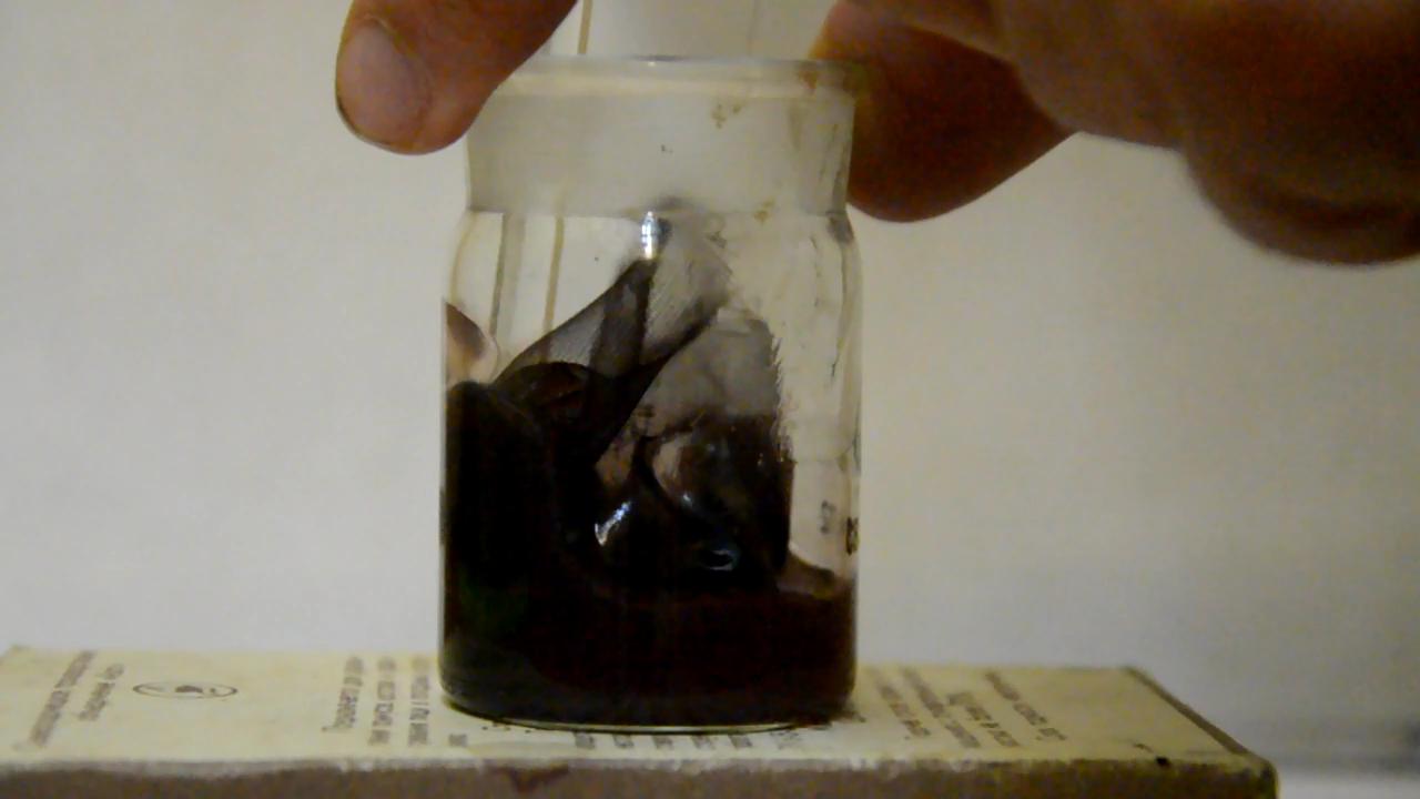

Растворение нейлона в серной кислоте
http://chemistry-chemists.com/N1_2015/C ... -P3-1.html

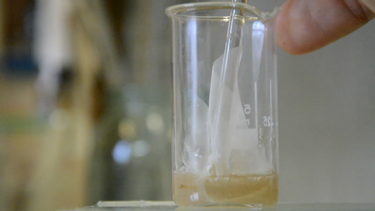

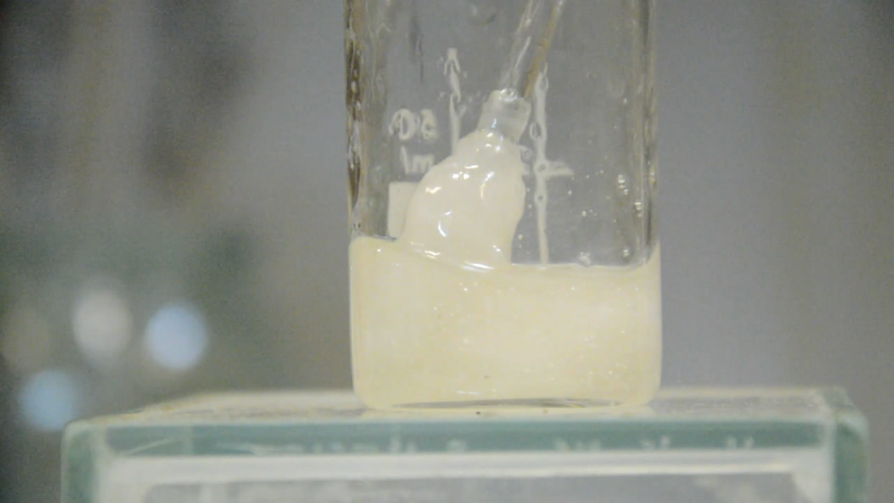

Растворение целлюлозы в фосфорной кислоте
http://chemistry-chemists.com/N1_2015/C ... P13-1.html

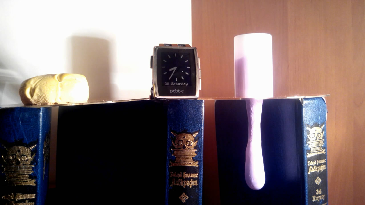

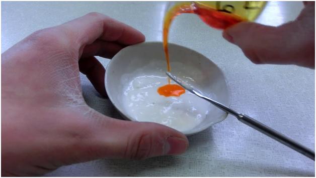

Неньютоновская жидкость (как сделать хендгам) ч.1
http://chemistry-chemists.com/N2_2015/C ... P18-1.html

Неньютоновская жидкость (хендгам - испытание) ч.2
http://chemistry-chemists.com/N2_2015/C ... P18-2.html

Где-то на форуме давили ссылку на видео, где мужики пытались сделать бронежилет из неньютоновской жидкости. Эксперименты их окончились безуспешно, но мне идея понравилась - провести этот опыт вместе с детьми.
Чуток повеселились.
Похоже, что жидкость (кстати делал, как обычно, из крахмала) всё же затвердела, но твёрдость оказалось не столь высока, и пуля легко прошла на вылет.
http://youtu.be/i9HxDdzEFQ0
