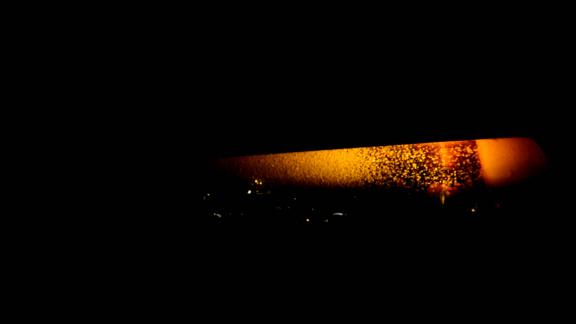

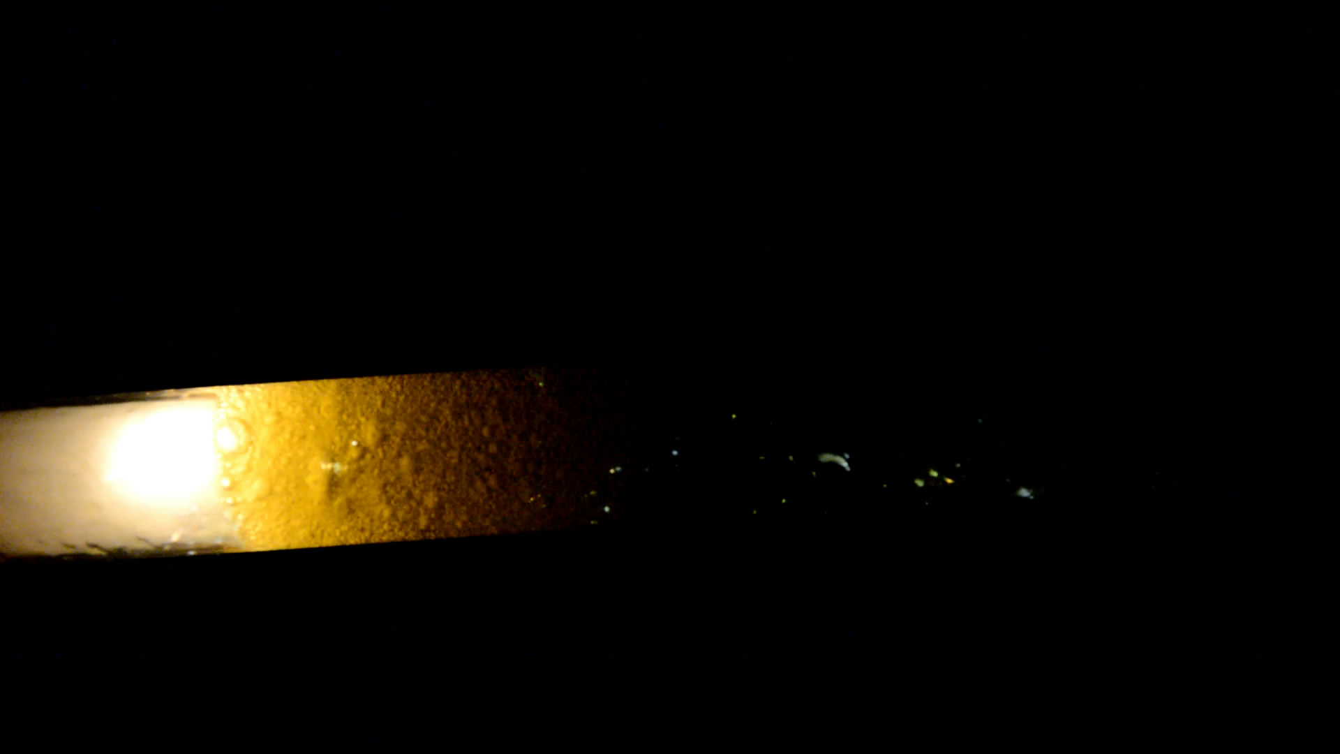

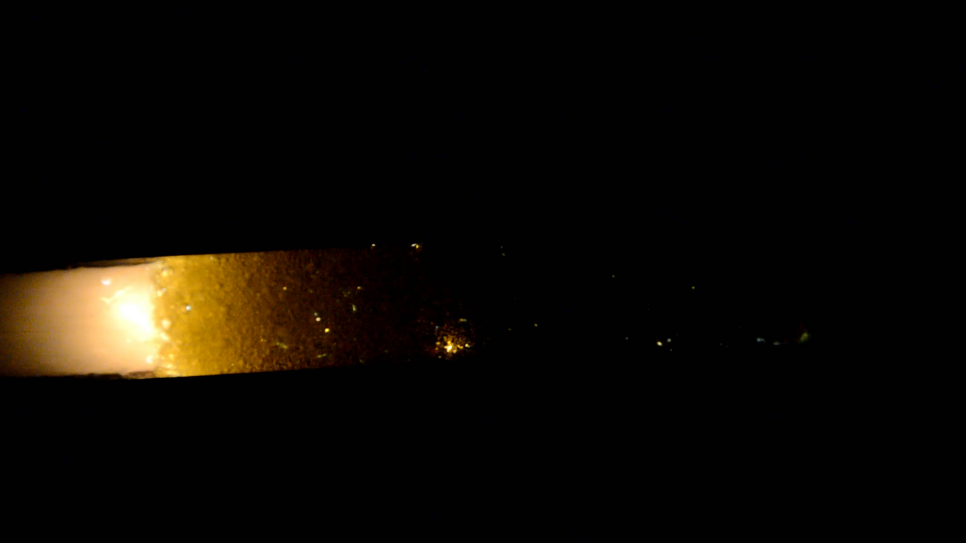

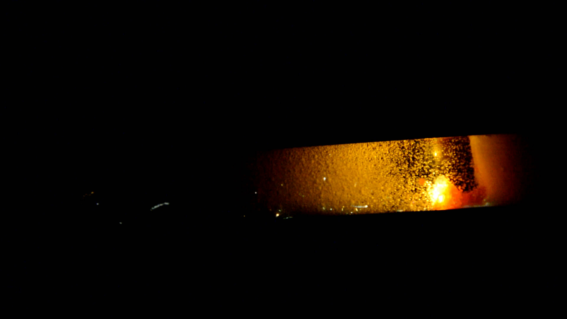

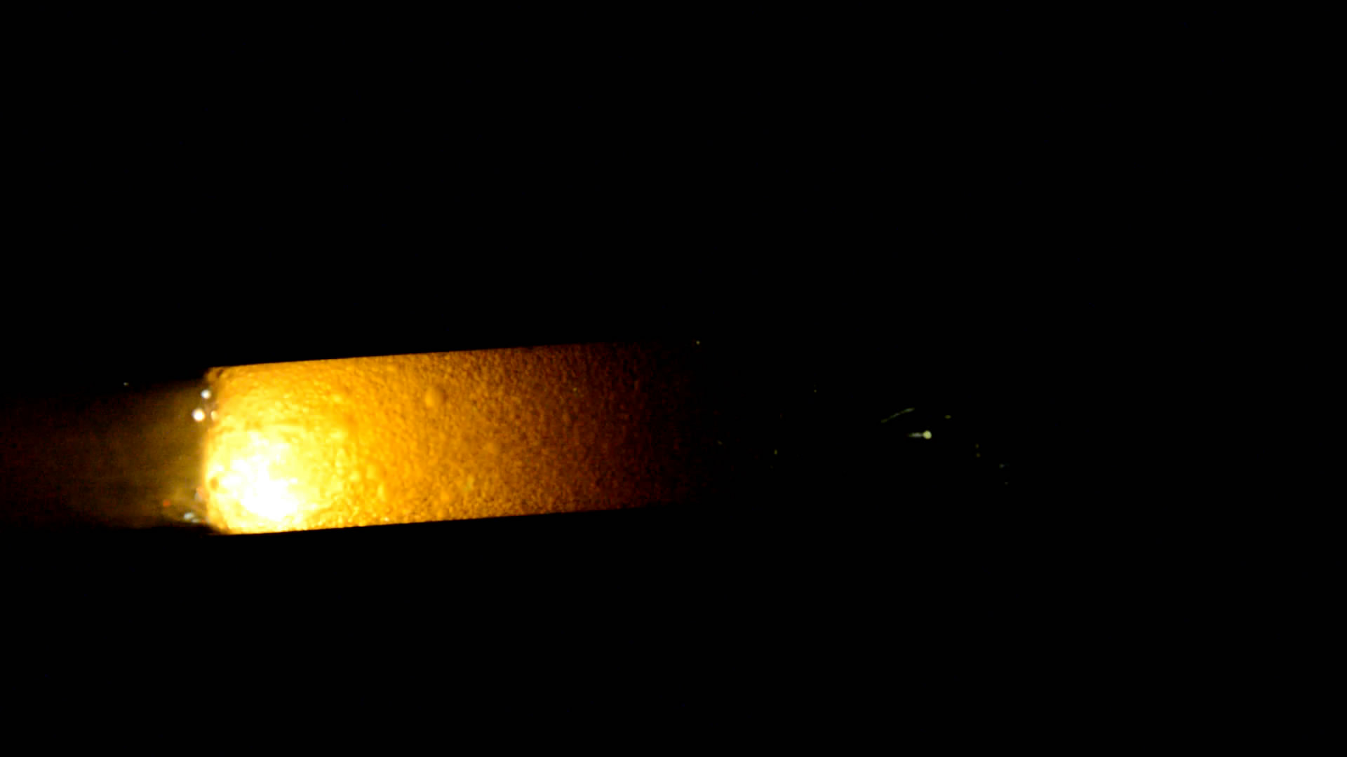

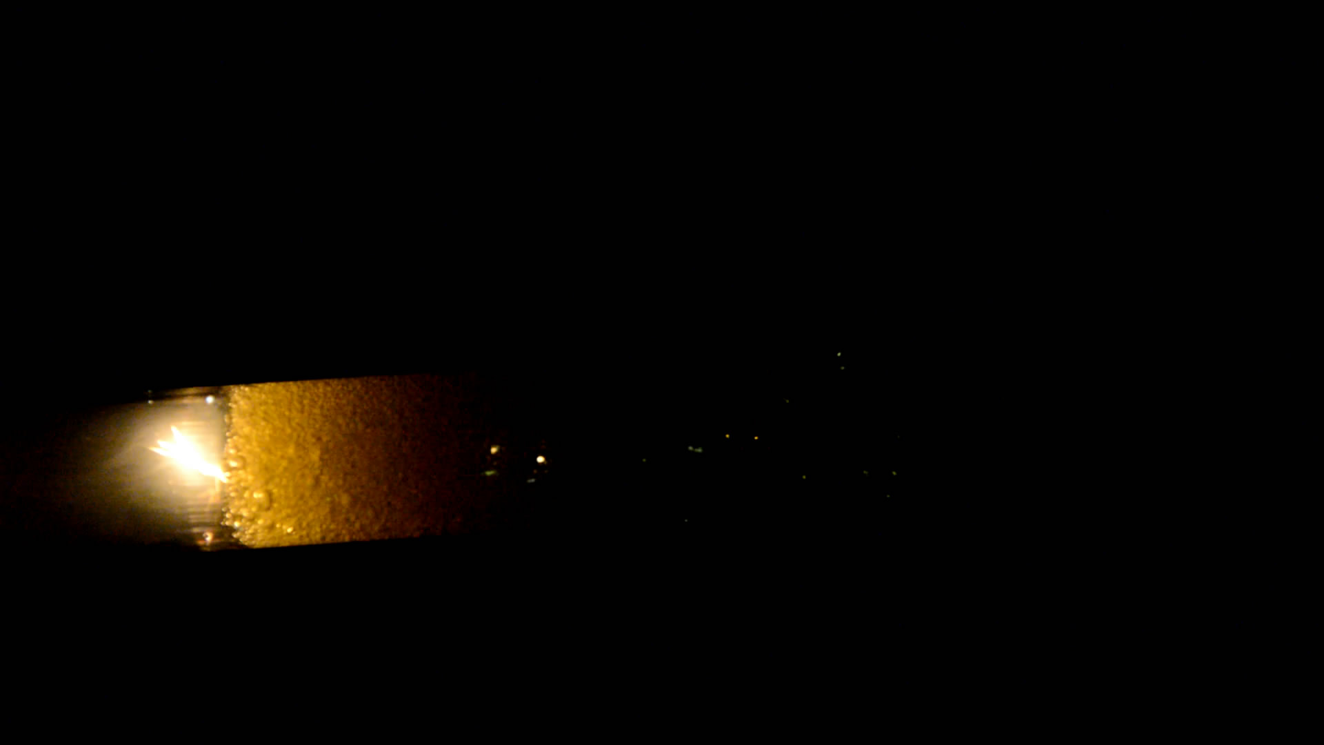

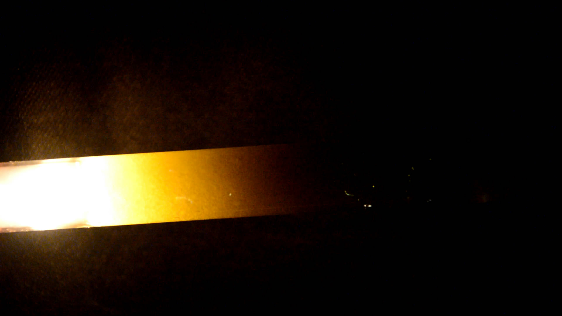

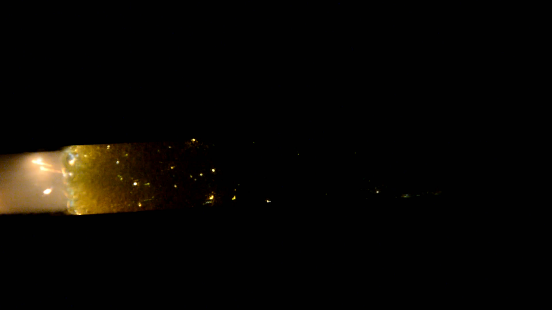

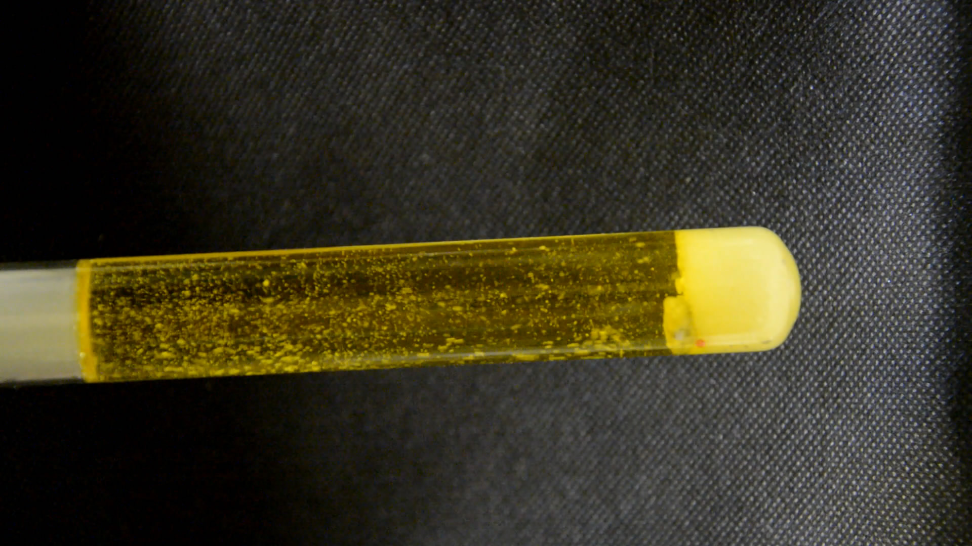

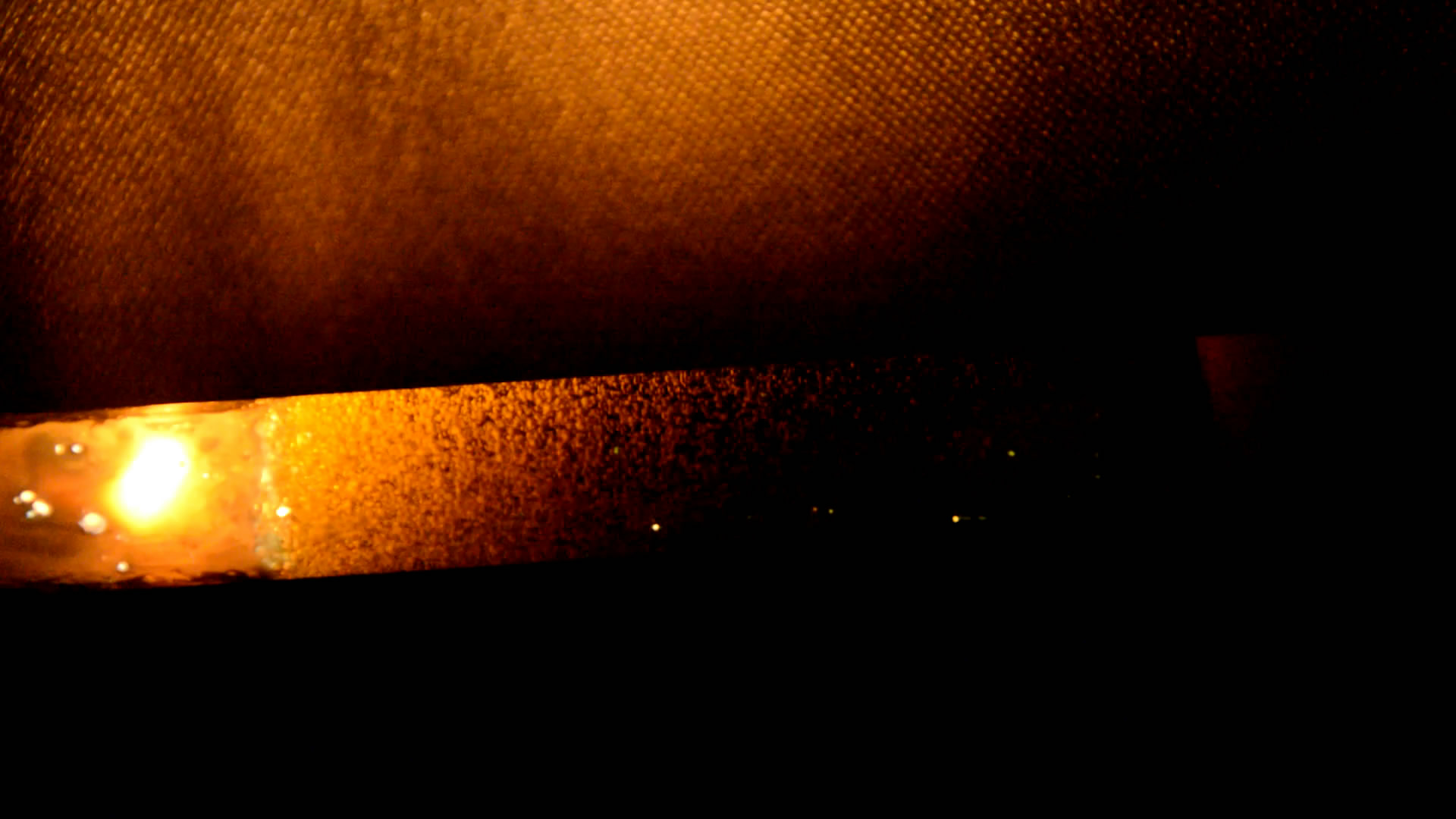

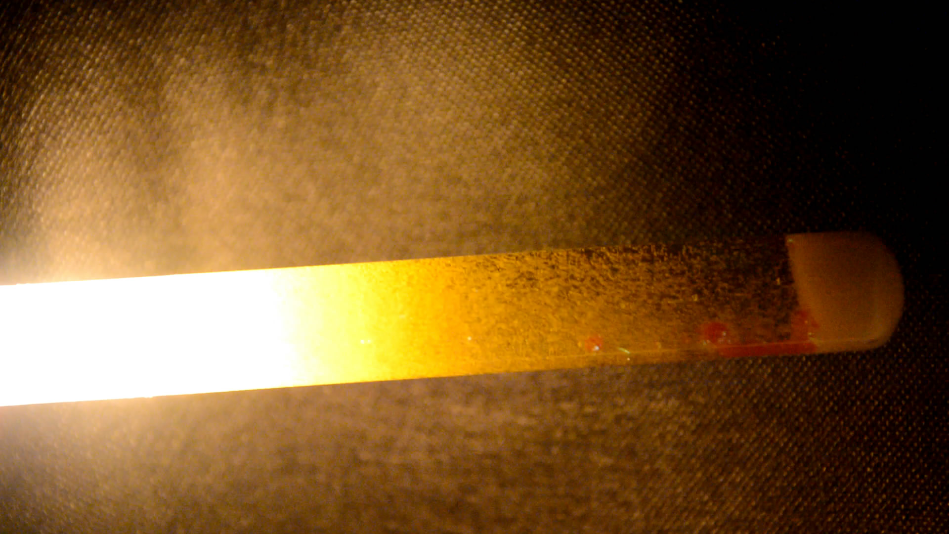

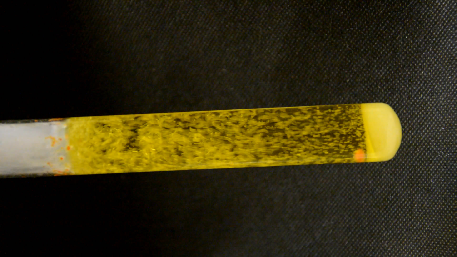

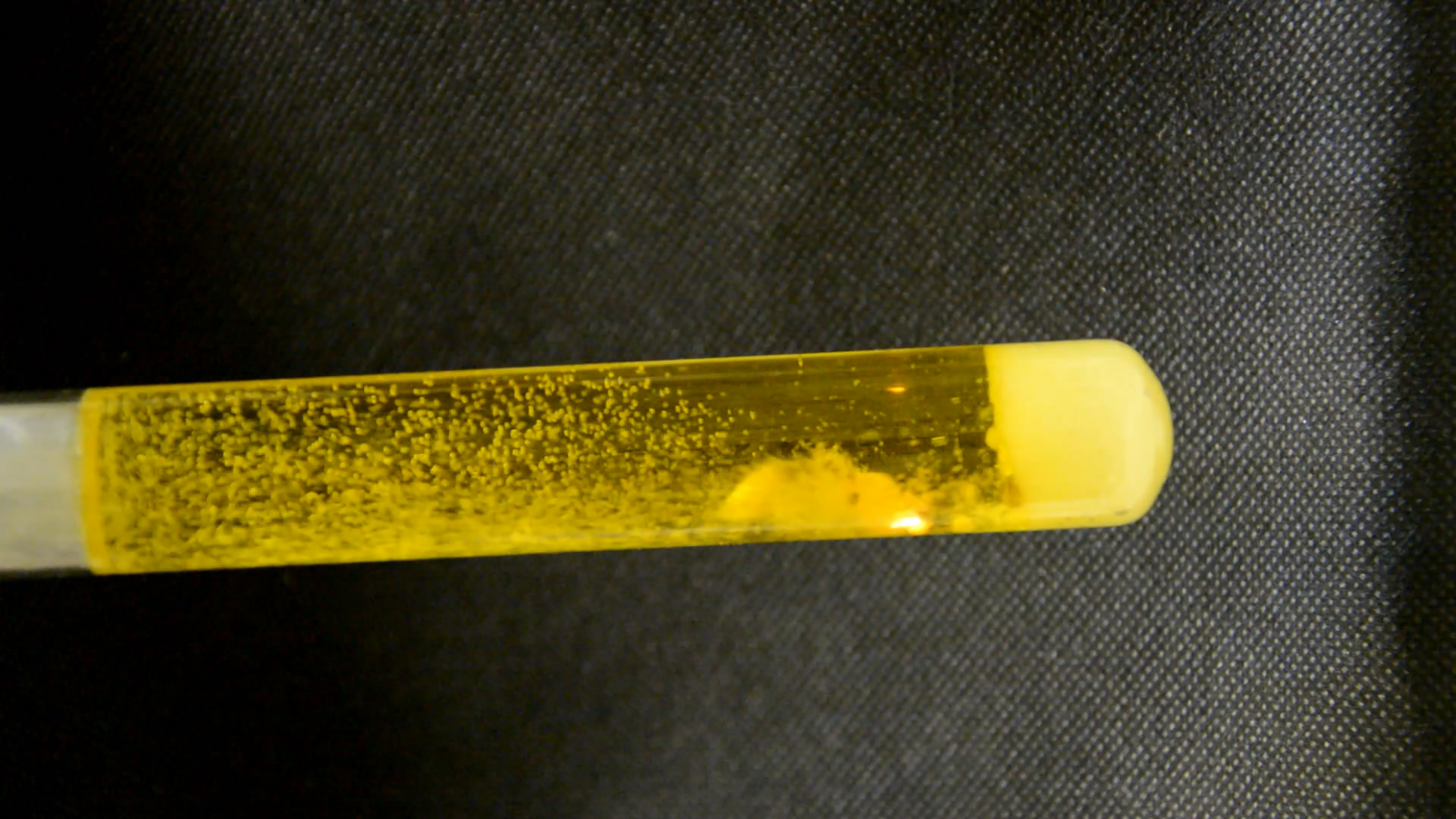

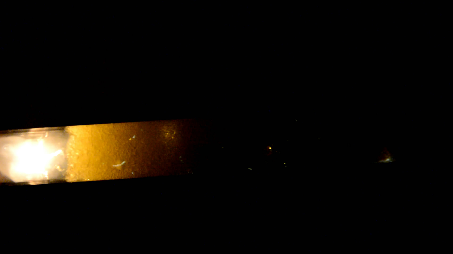

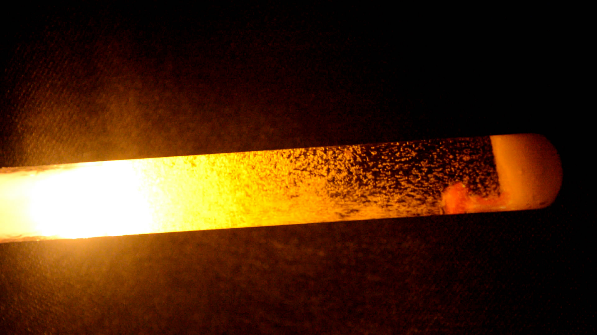

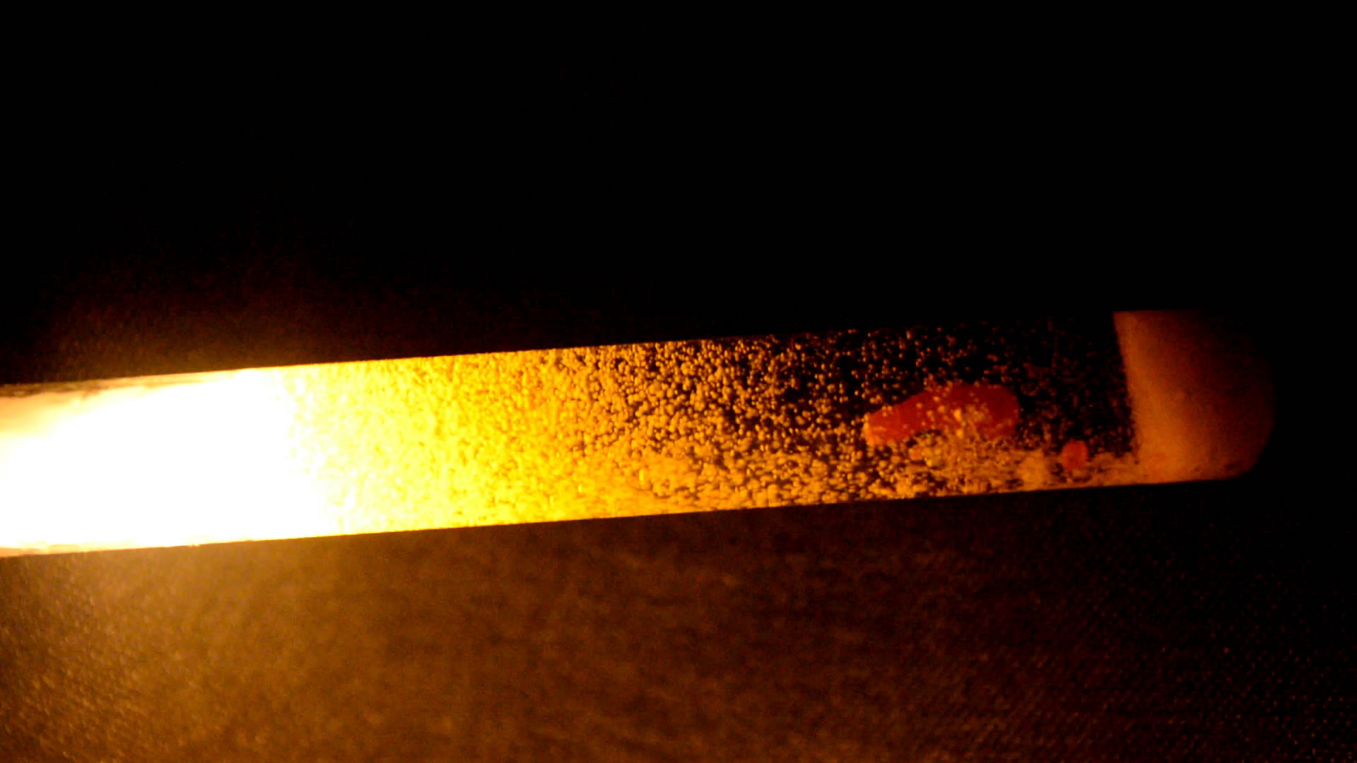

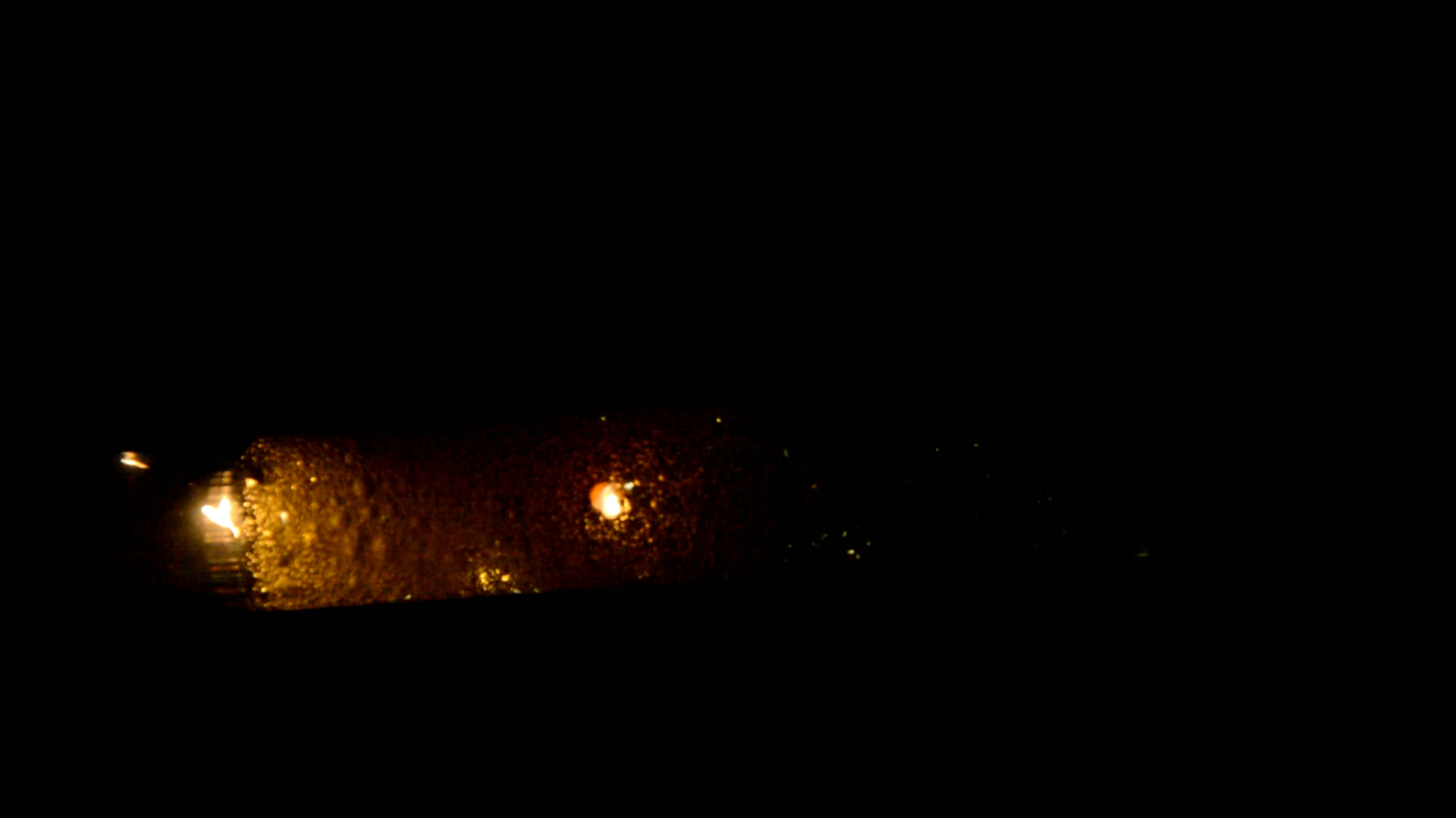

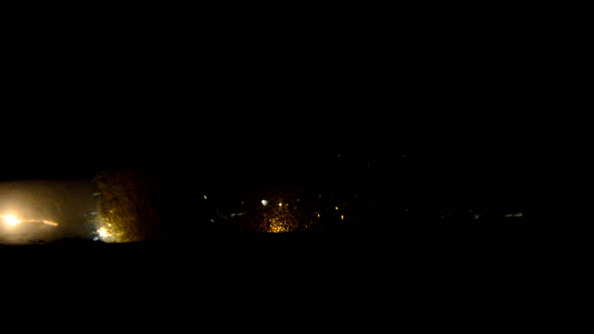

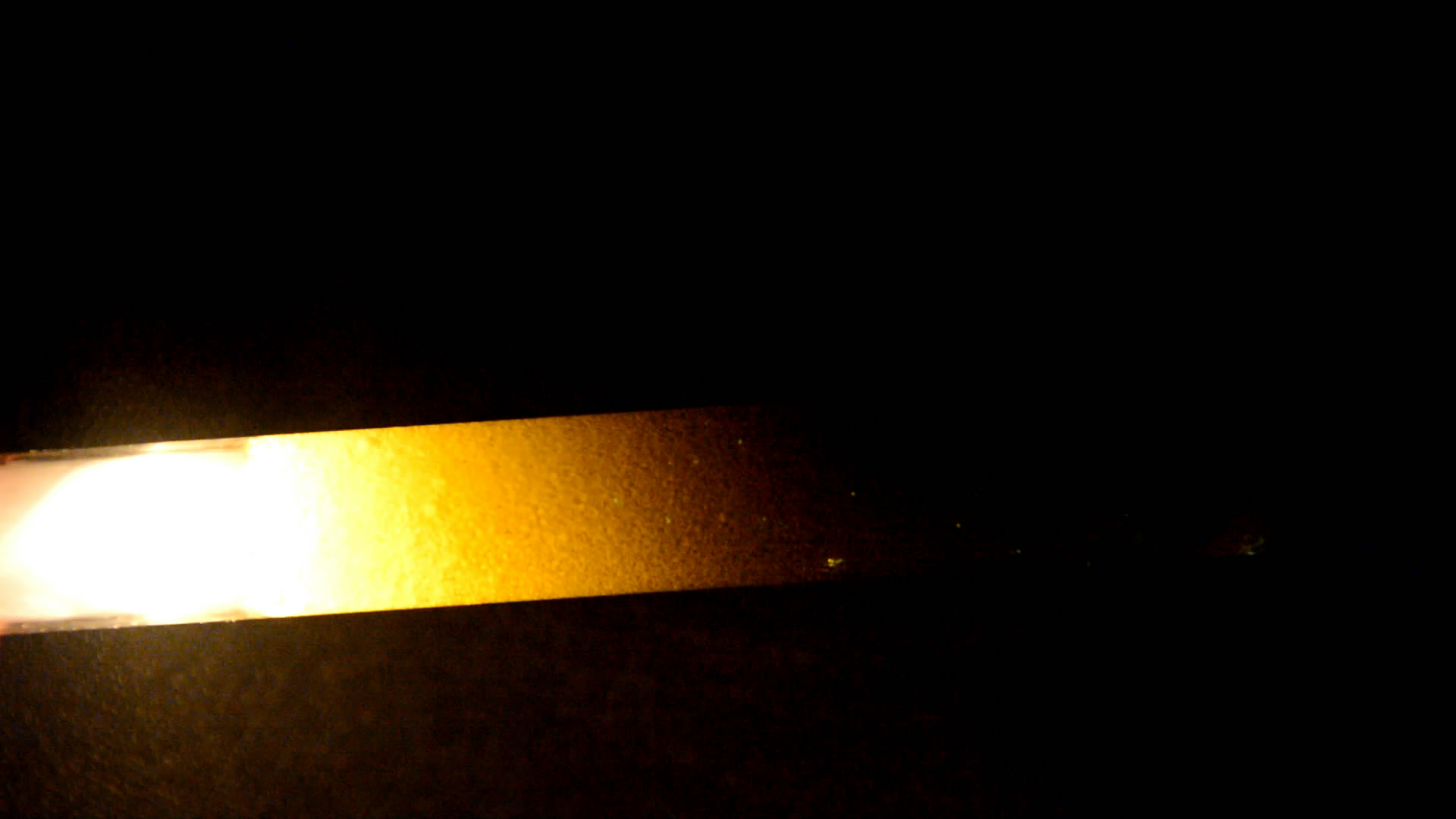

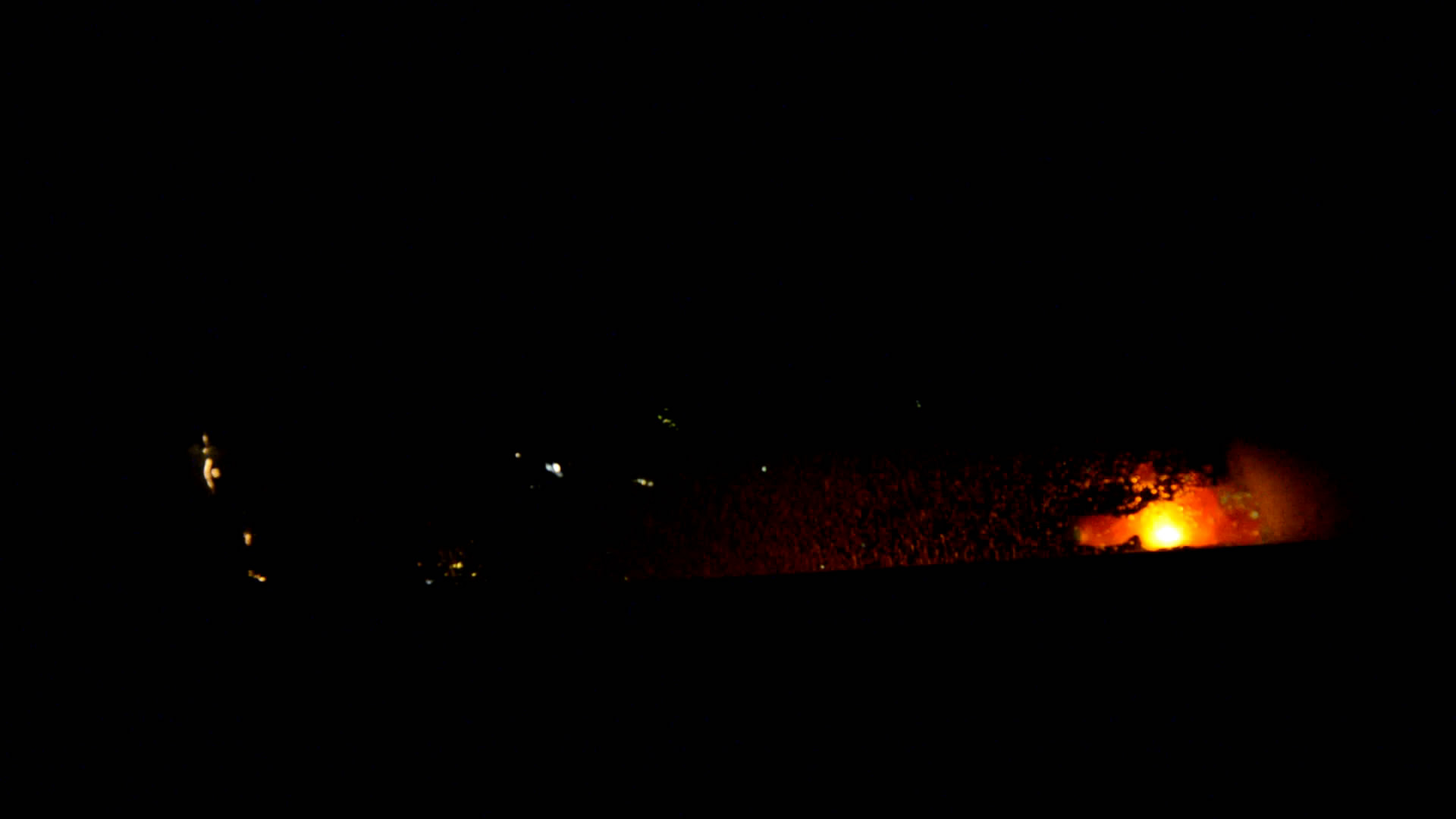

Описание эксперимента вы найдете в первой части статьи [ссылка], первоначально я планировал ею и ограничиться. Однако оказалось, что на снятых видео на стекле пробирки видны блики от монитора ноутбука. Много химических опытов проводится с использованием стеклянной посуды и блики на стекле часто создают проблемы при съемке. Причиной такого безобразия могут служить любые локальные источники света - окно, лампа, в нашем случае - ноутбук. Удалить блики с фотографий бывает трудно, с видео - едва ли возможно. Поэтому желательно избежать их появления, заслонив колбу, пробирку, стакан и т.п. от прямого света. В большинстве случаев нужно, чтобы объект был освещен ярким, но рассеянным светом. В случае съемки химического свечения или горения желательно затемнение (частичное или полное) - блики в этом случае особенно неприятны. И если они все-таки появились - лучше переснять опыт. Так и поступил.

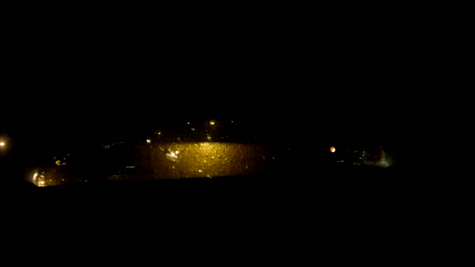

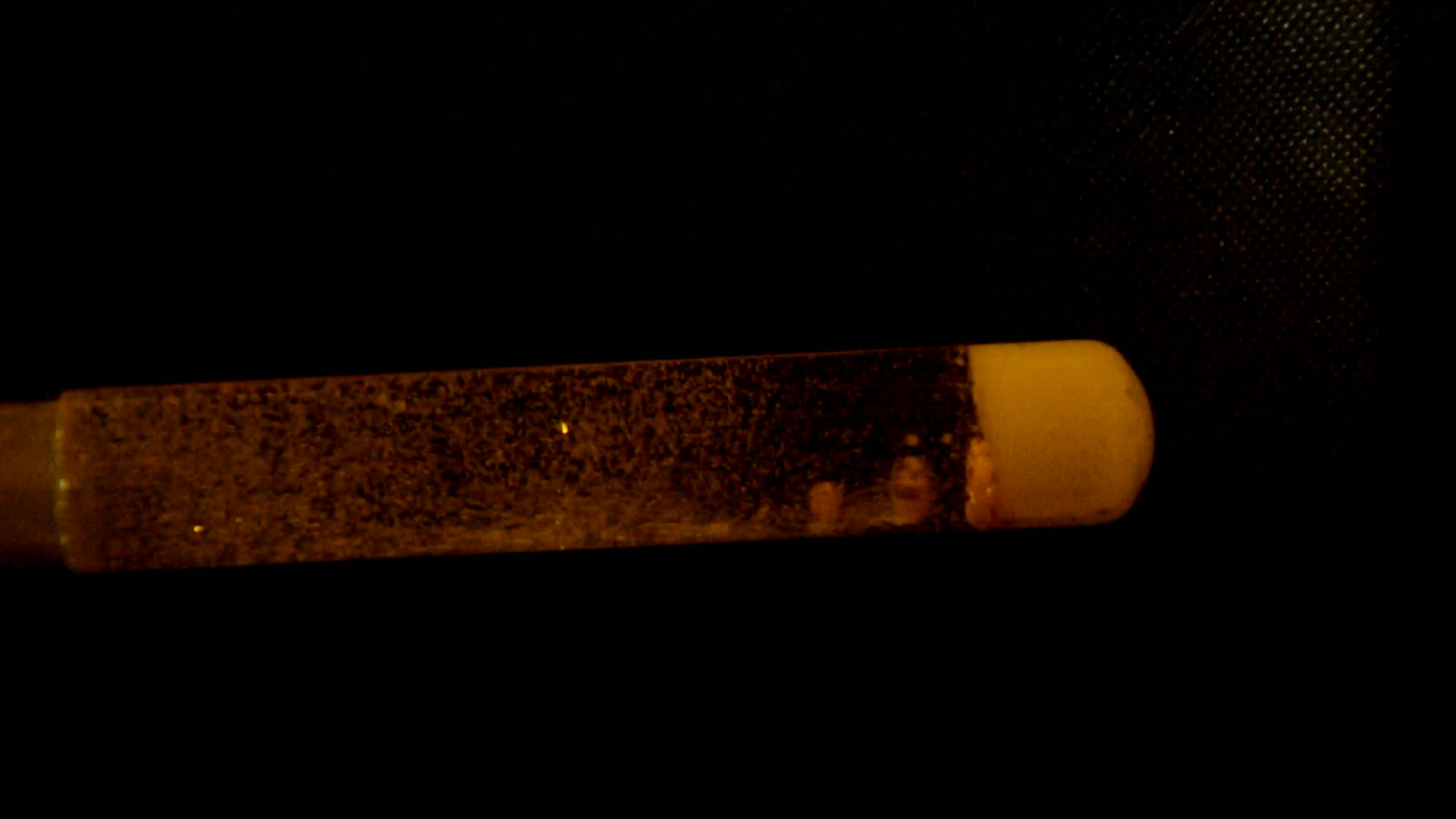

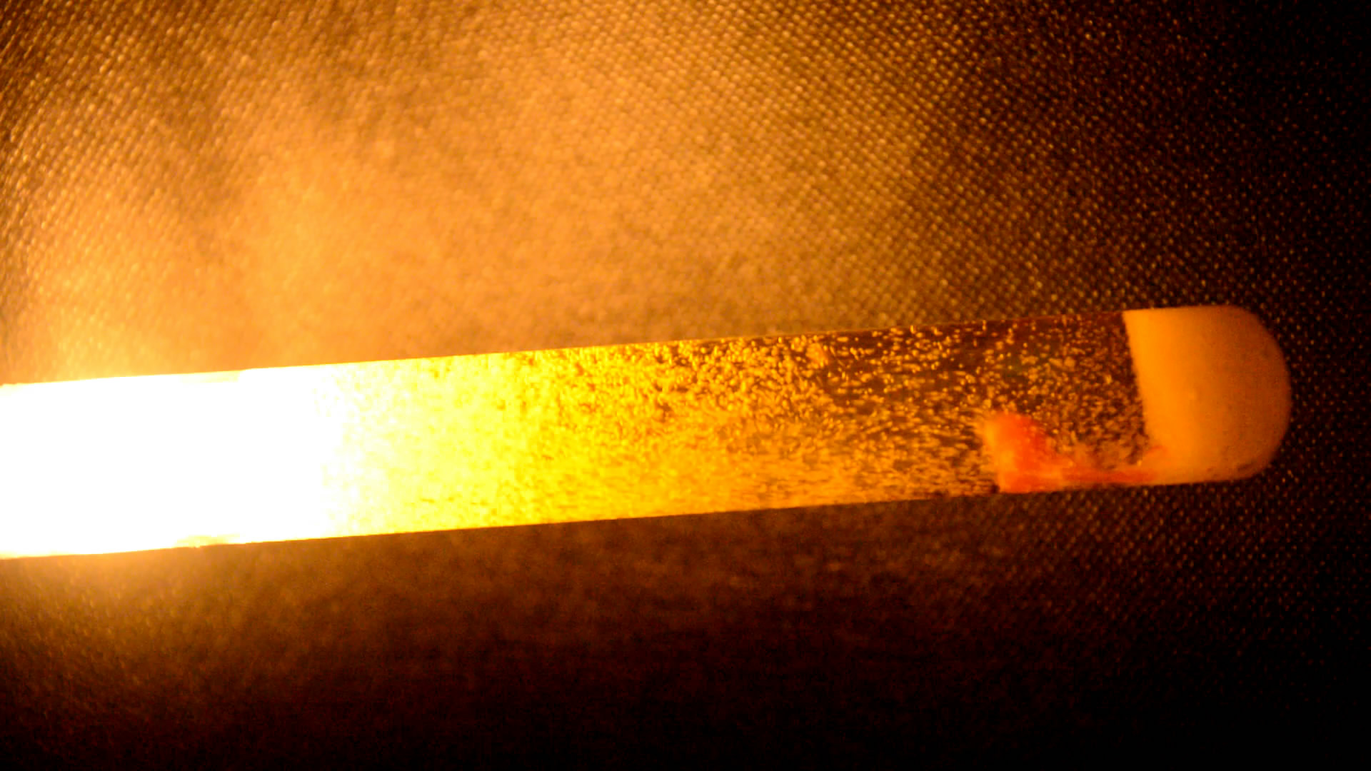

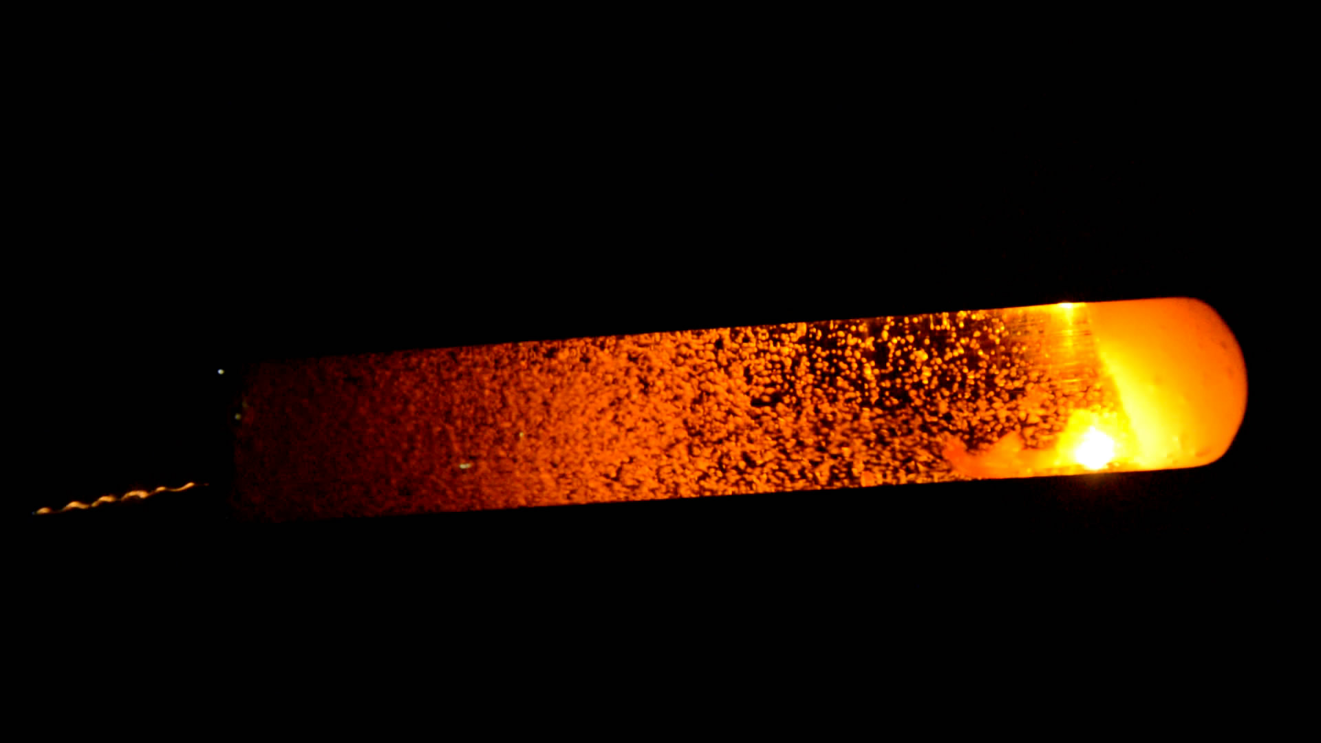

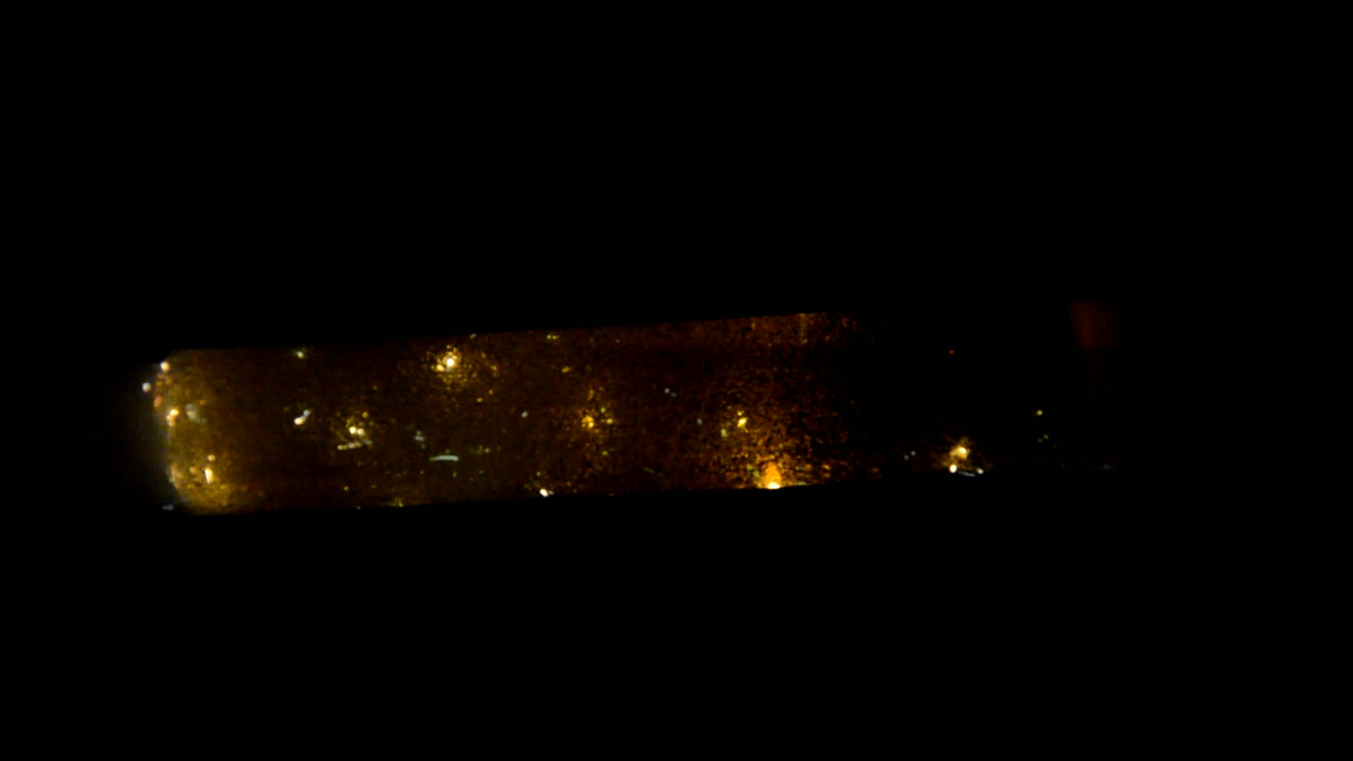

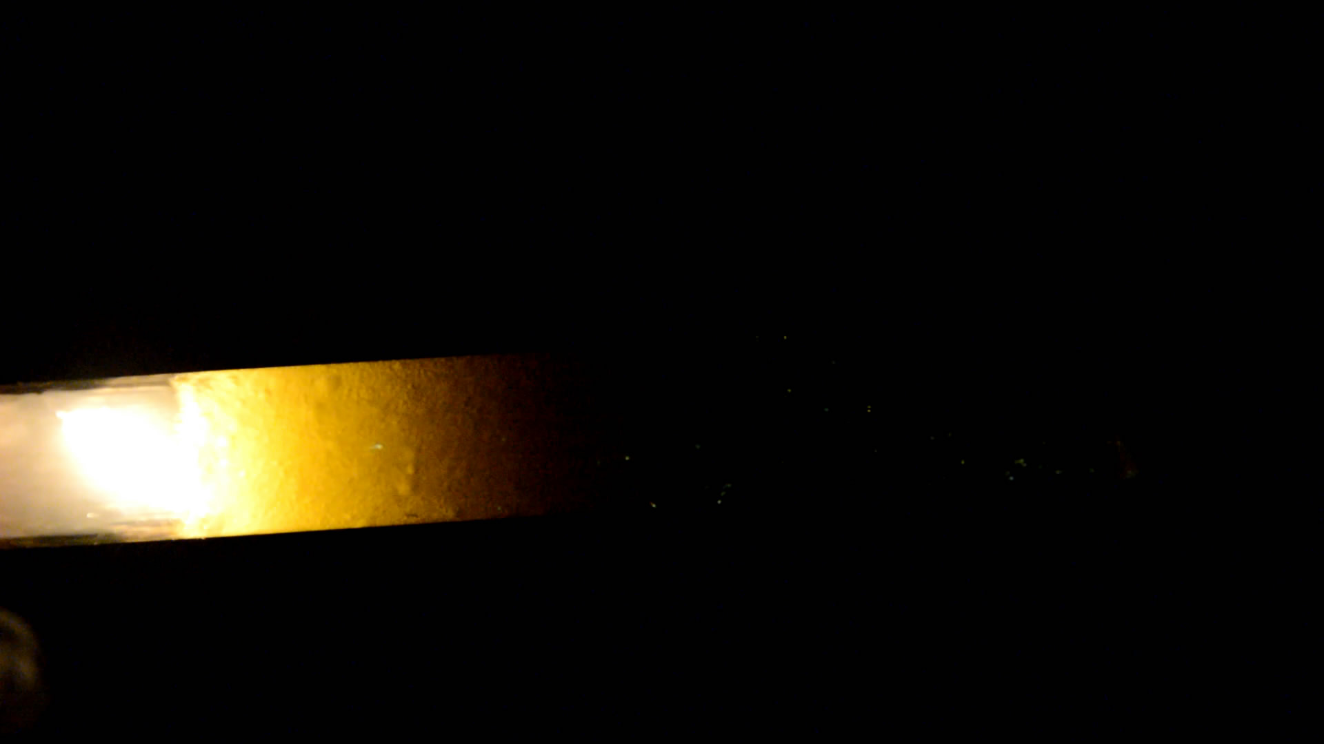

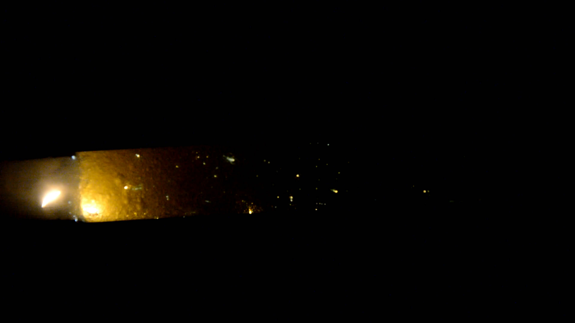

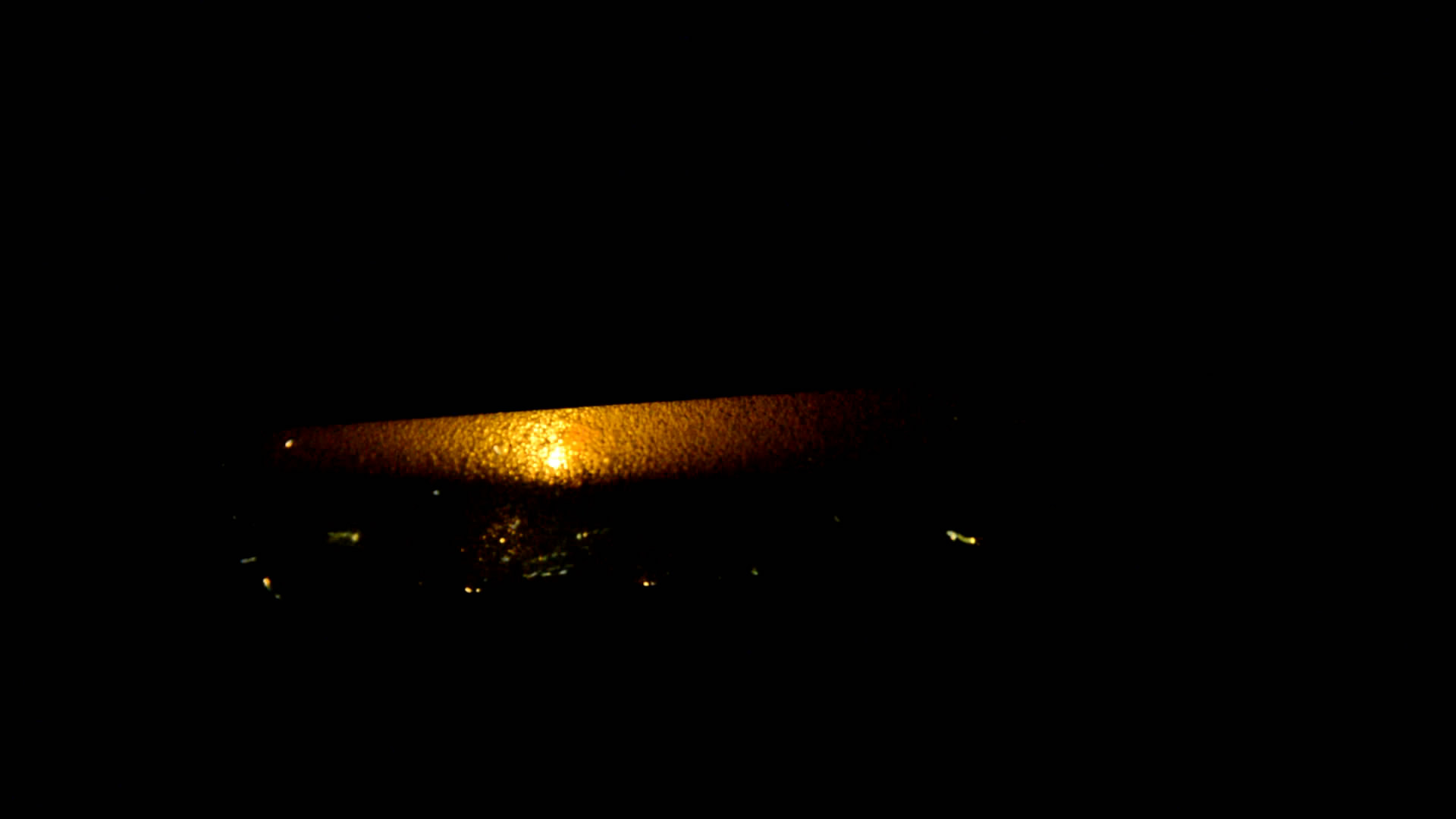

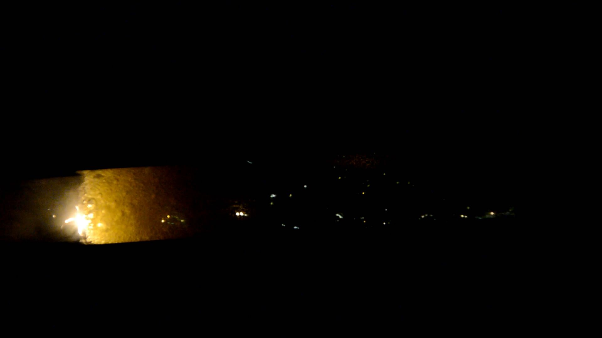

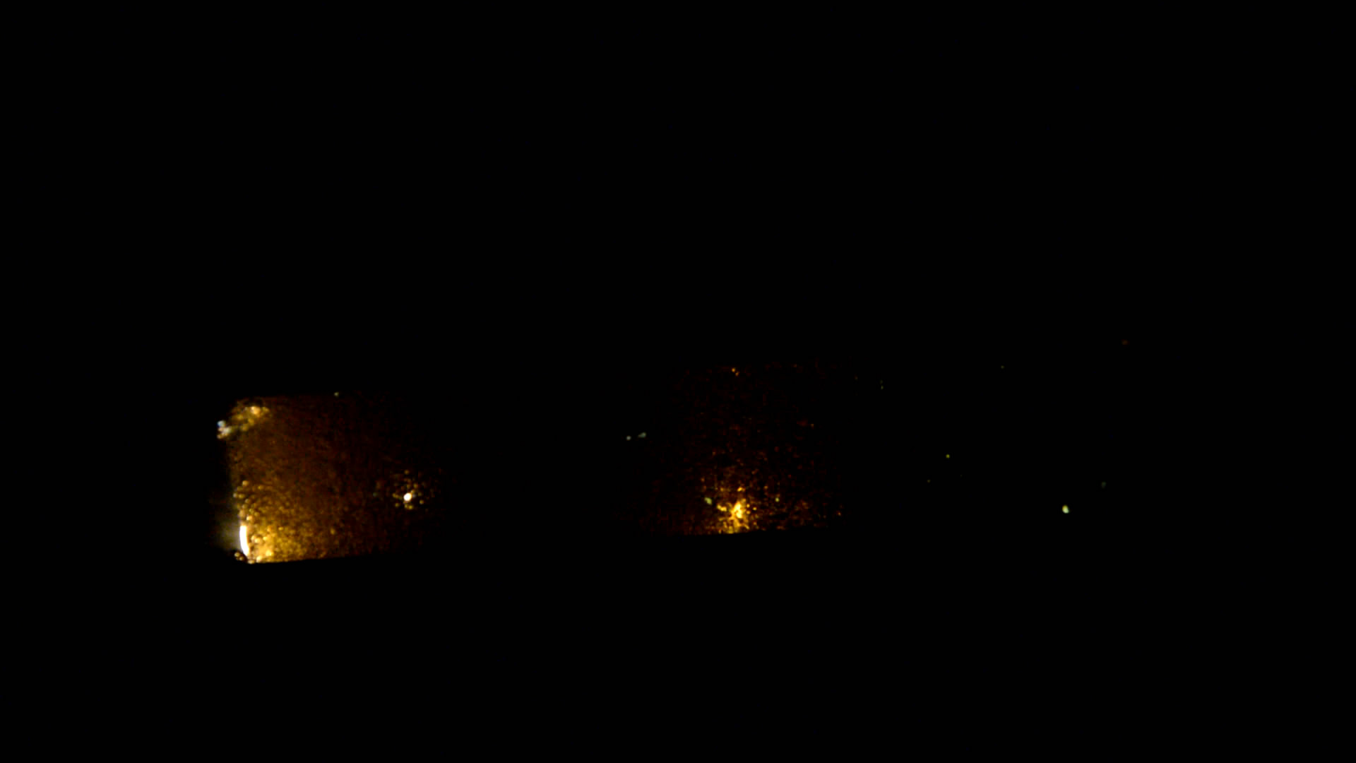

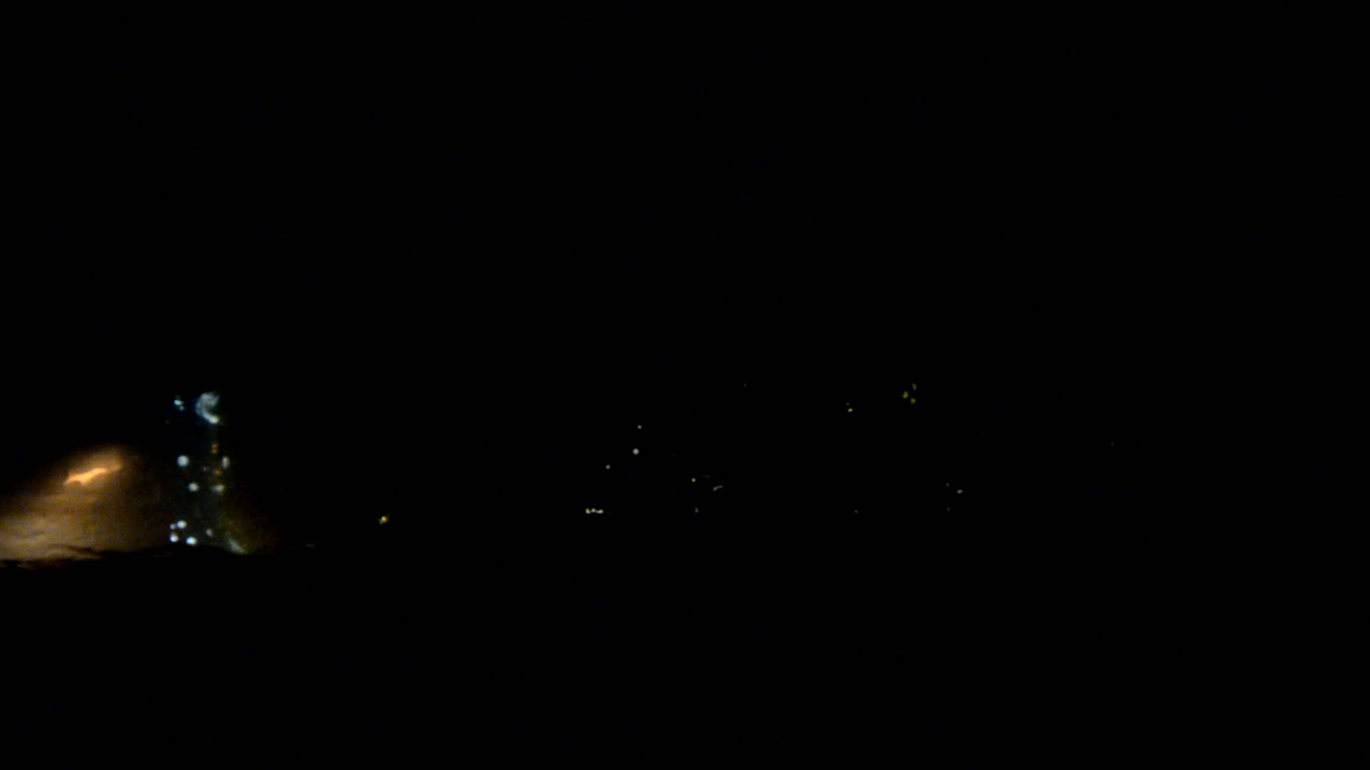

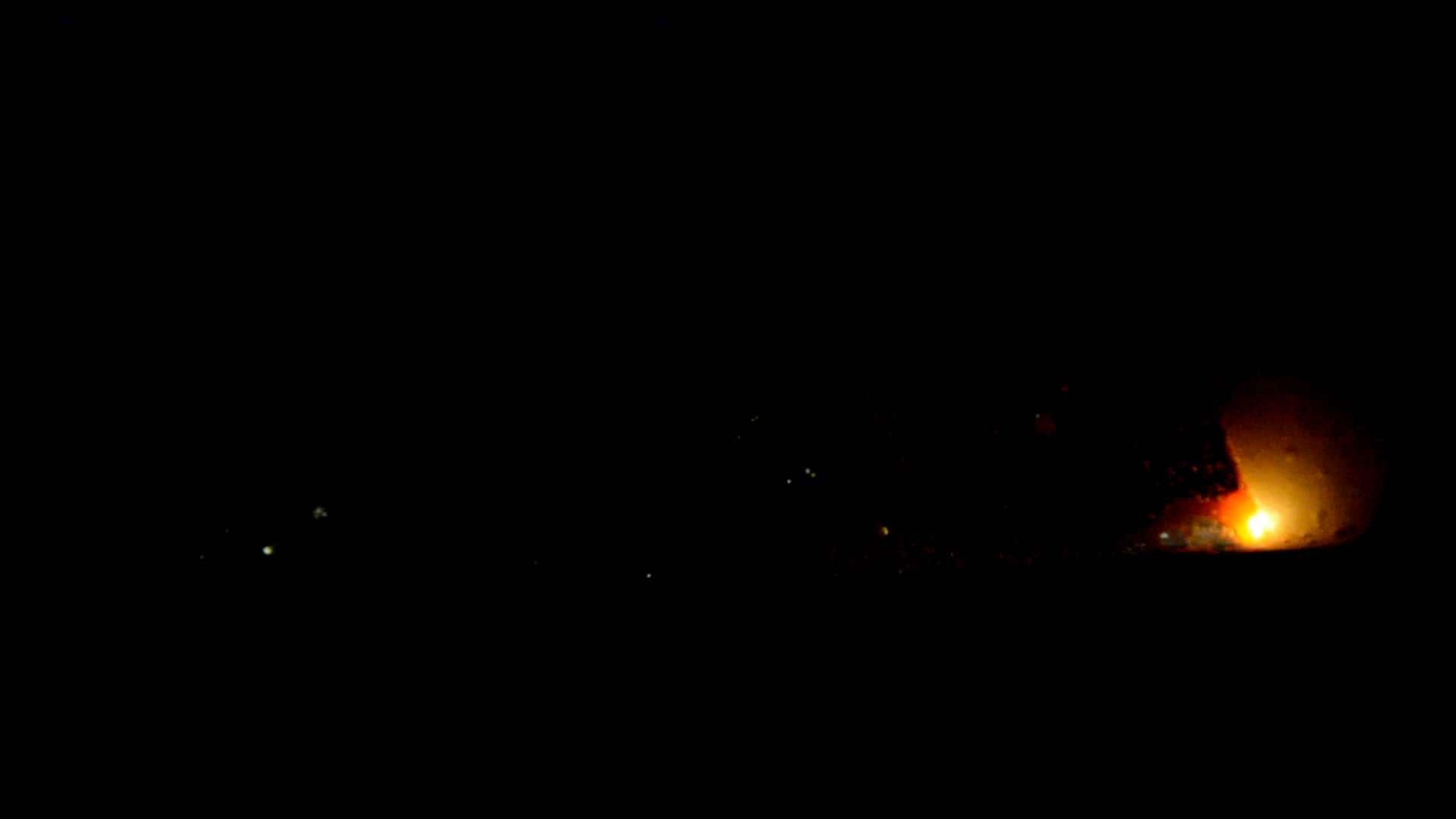

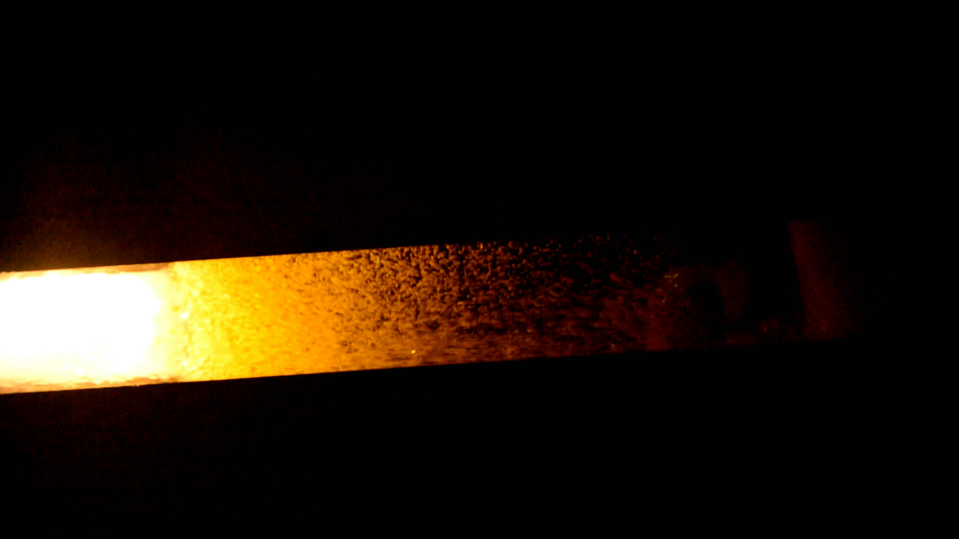

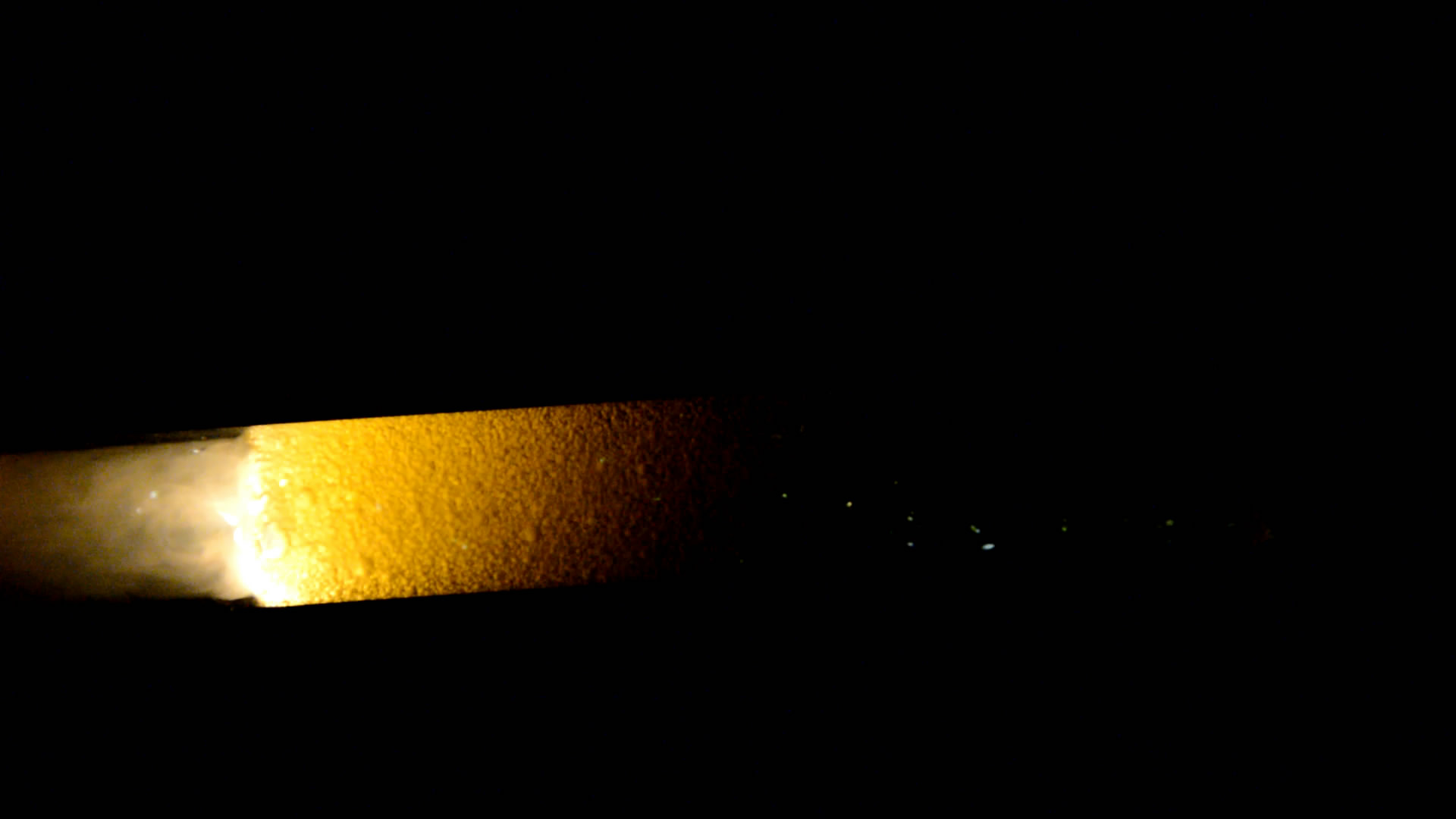

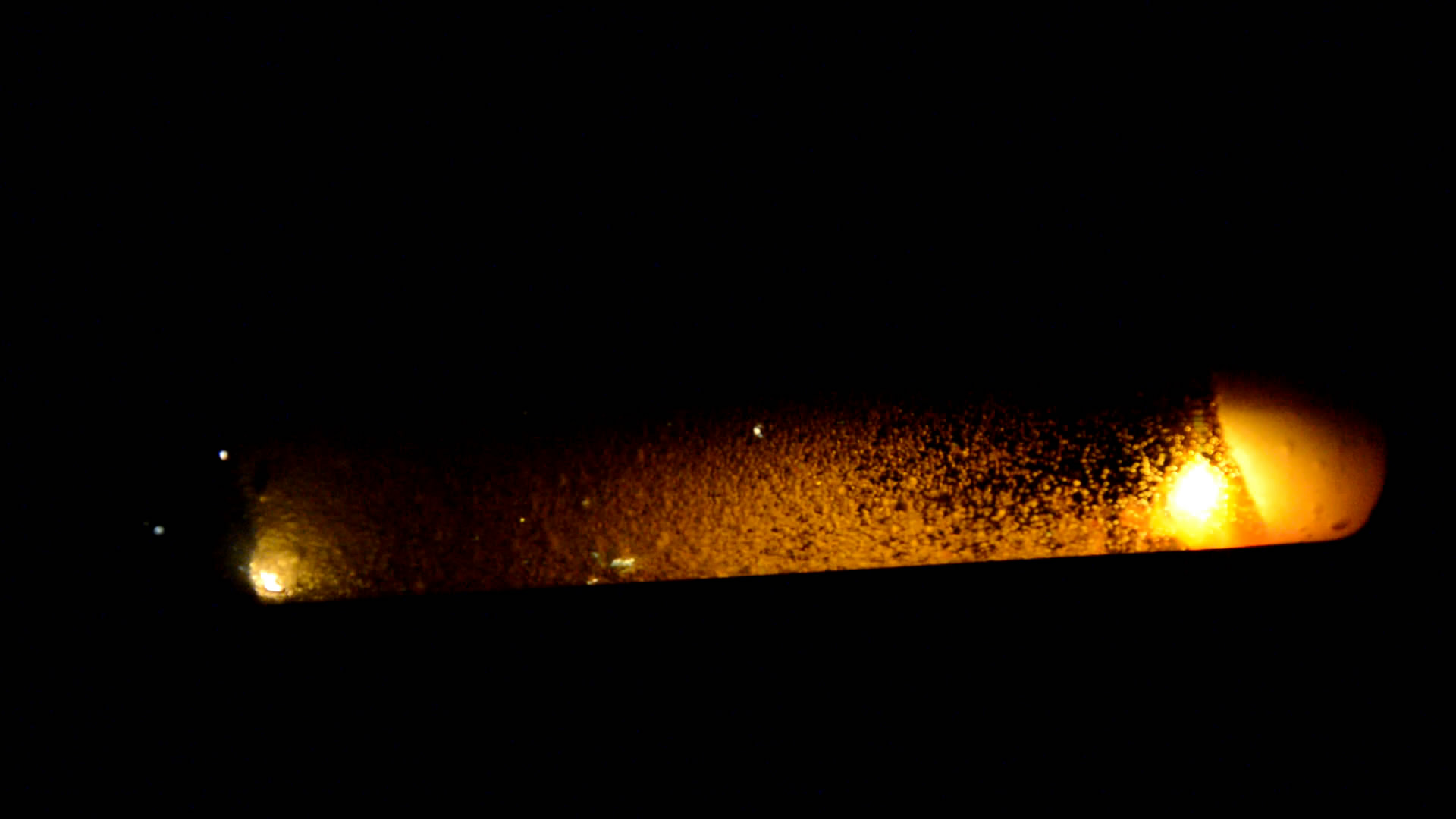

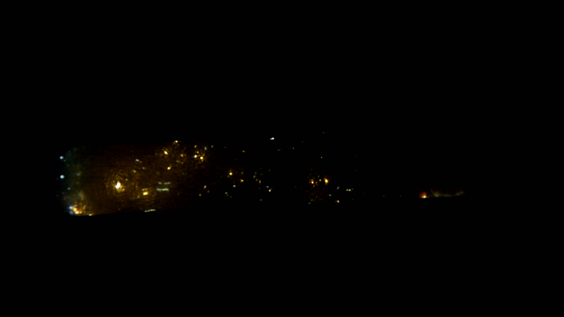

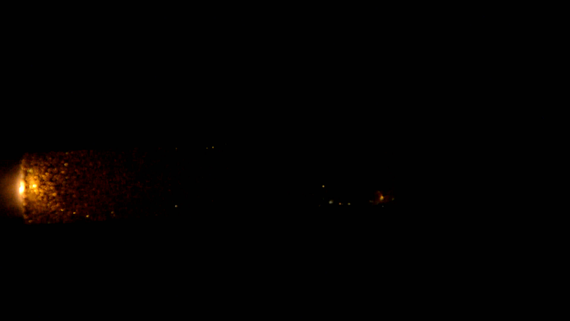

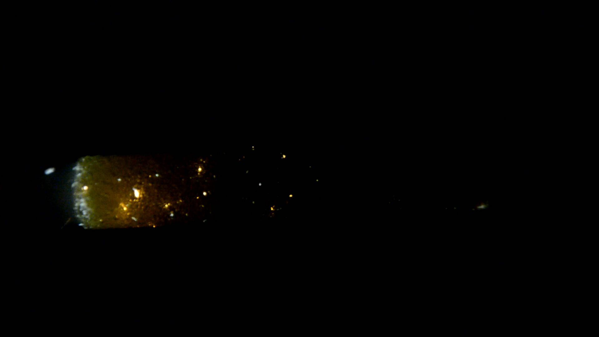

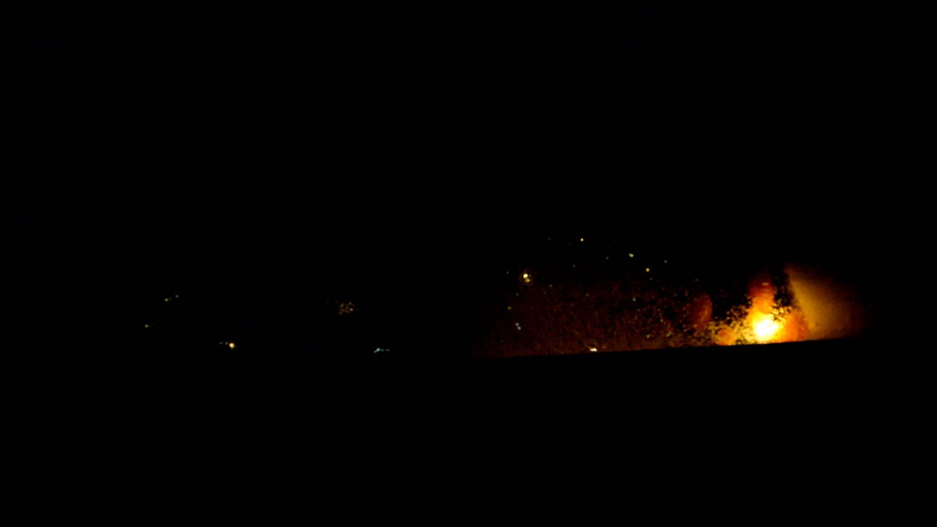

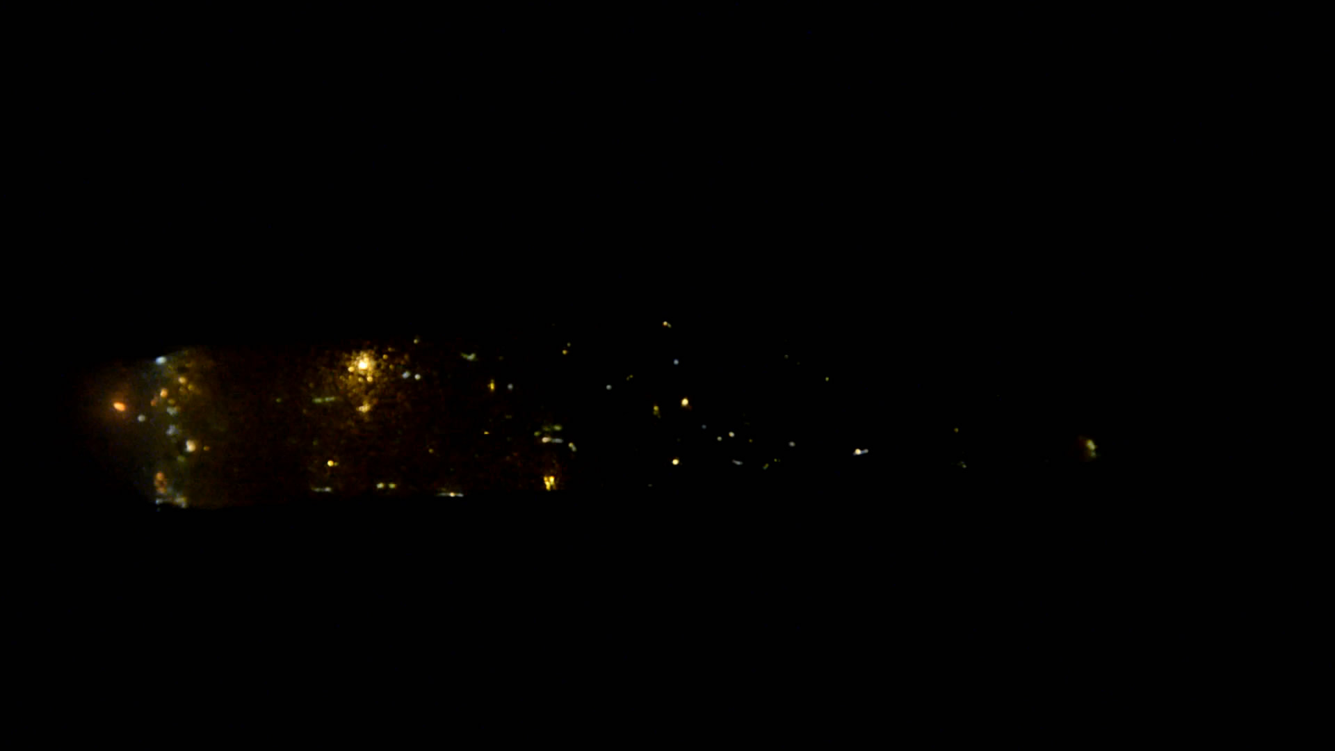

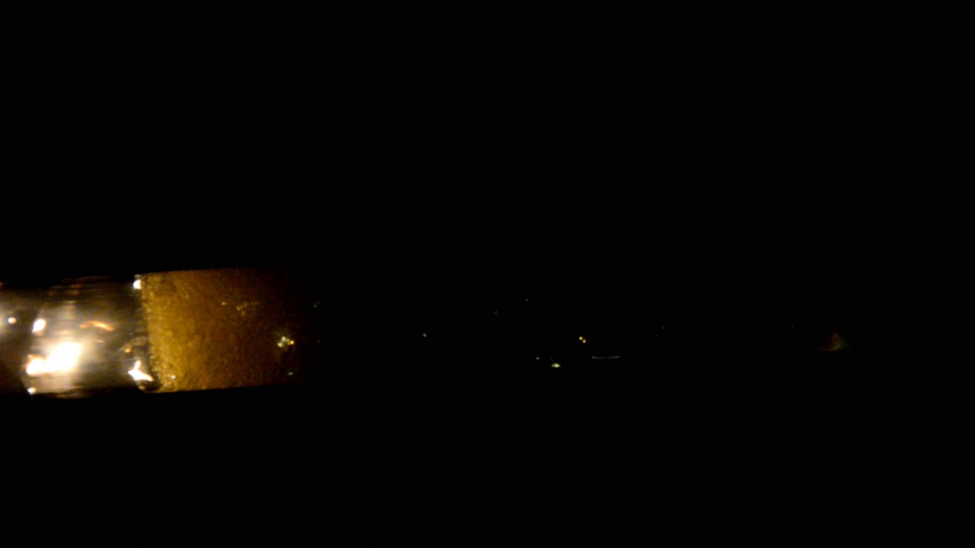

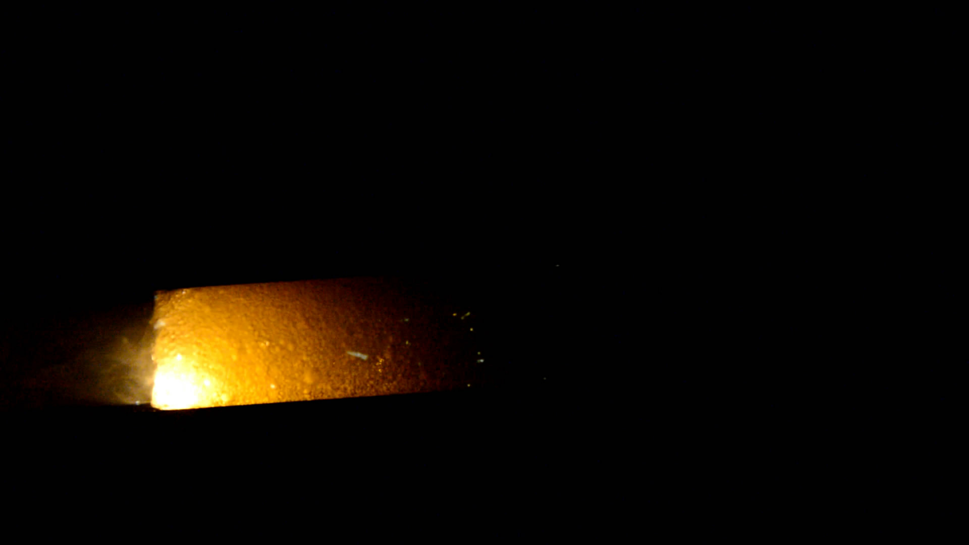

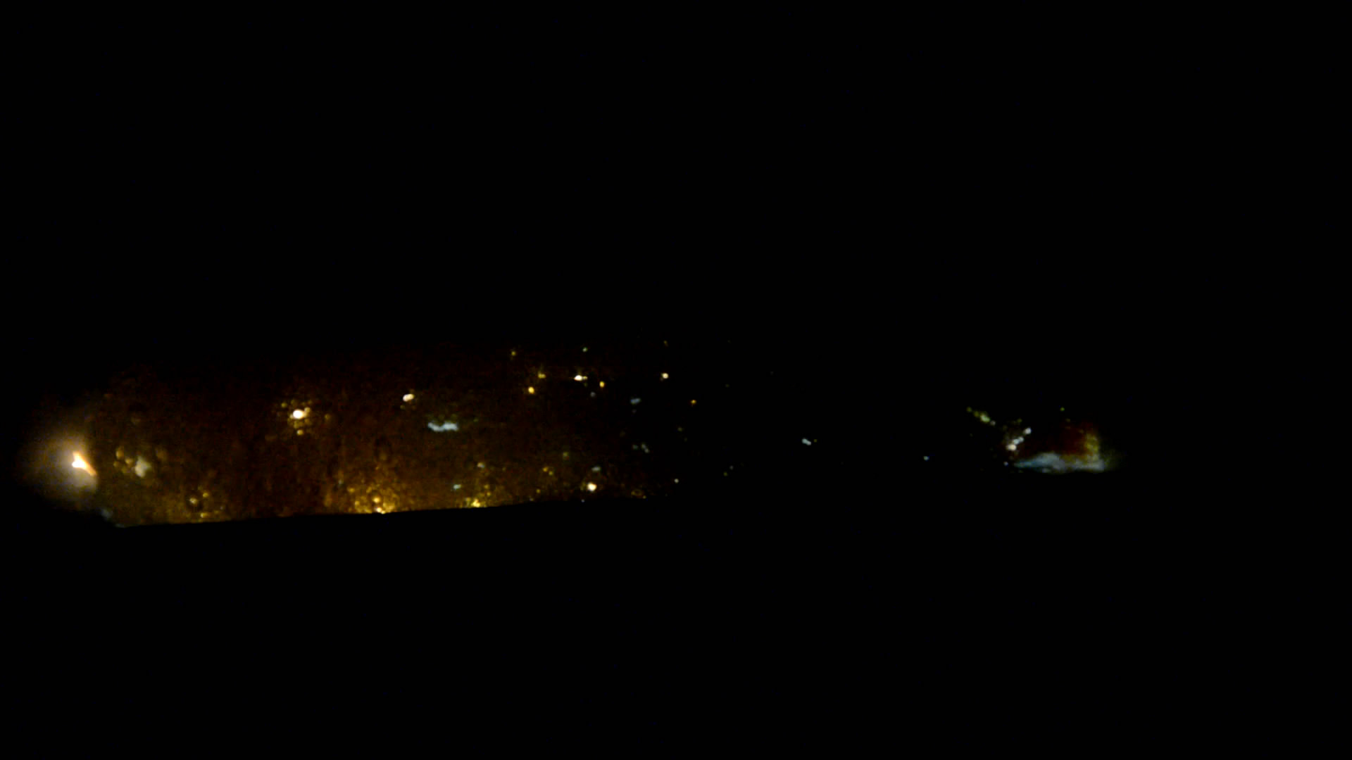

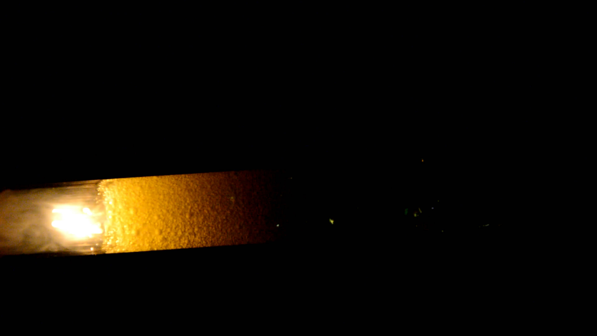

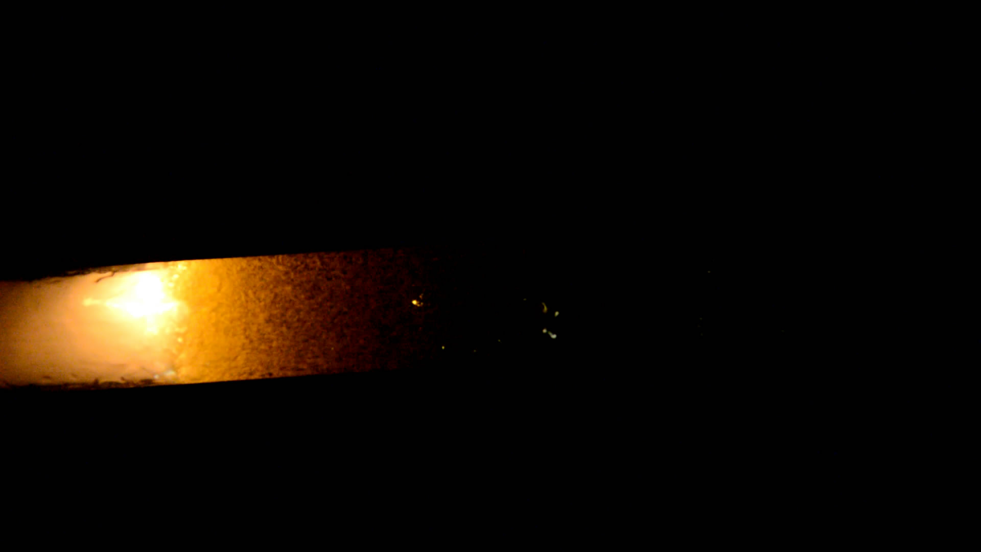

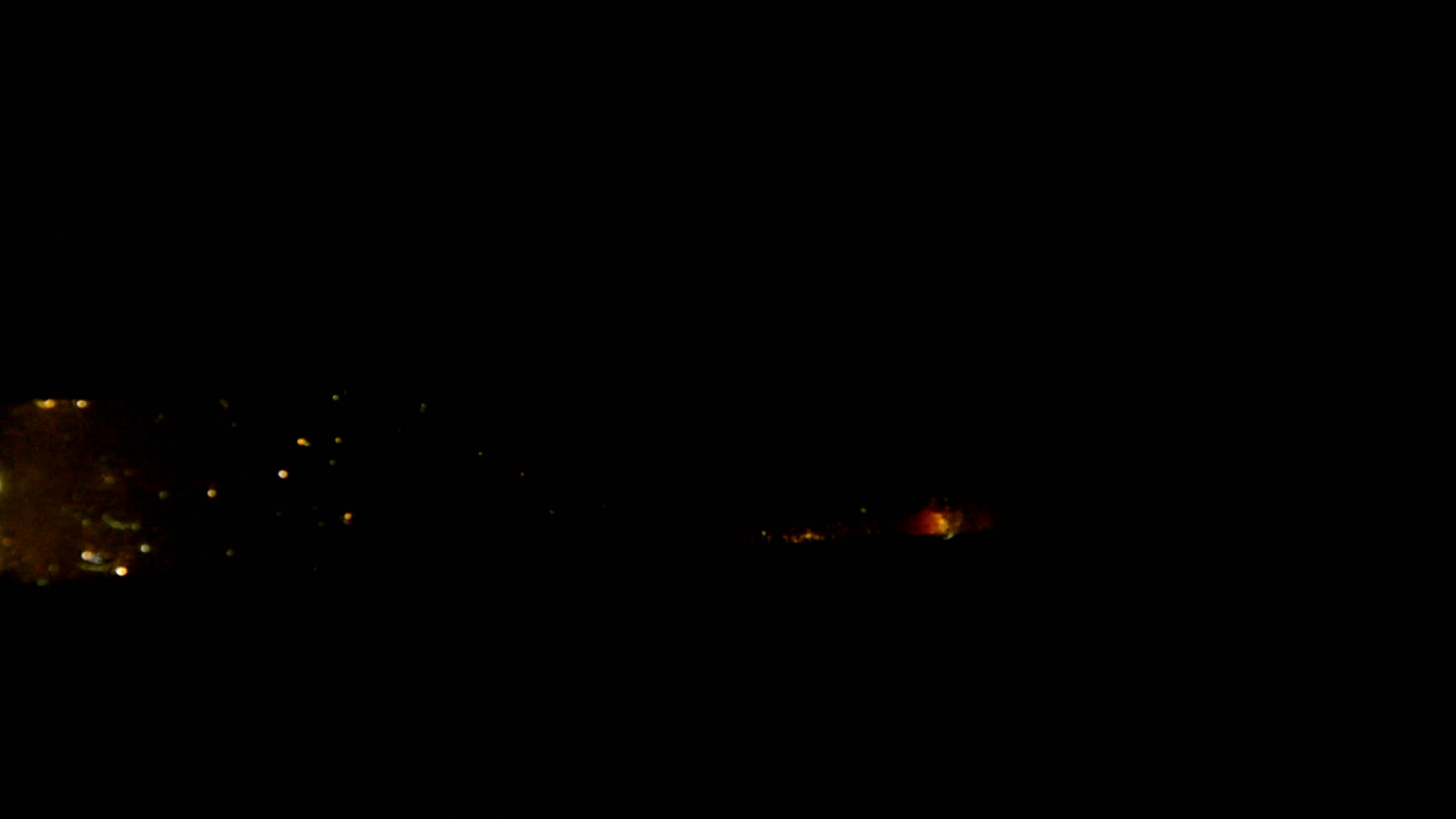

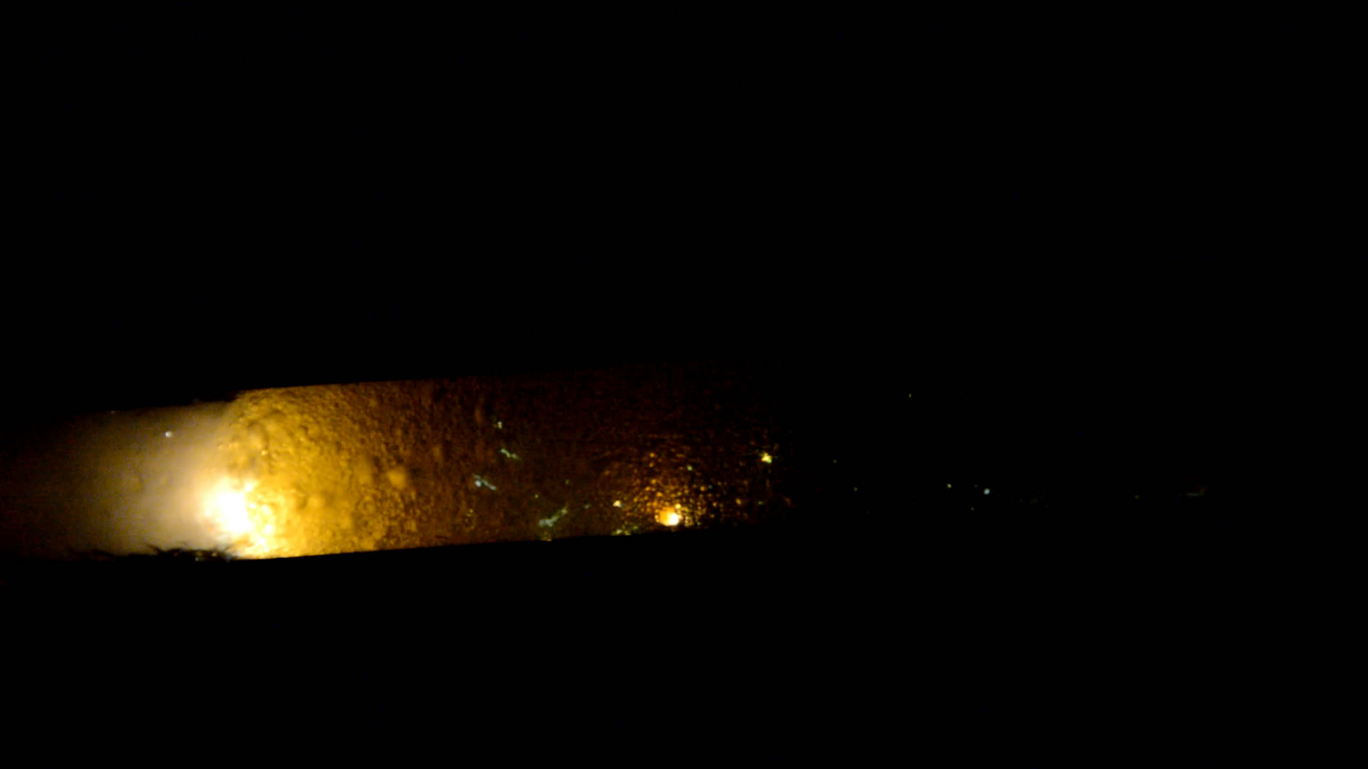

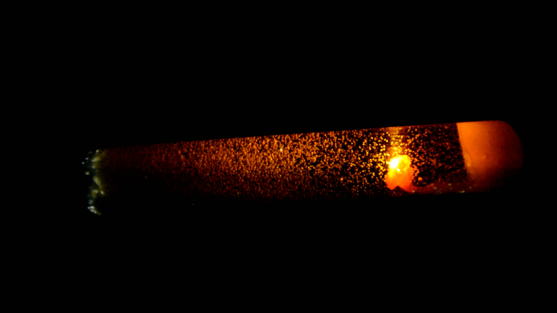

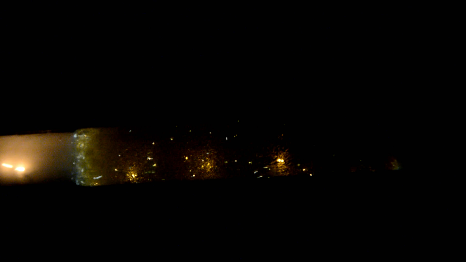

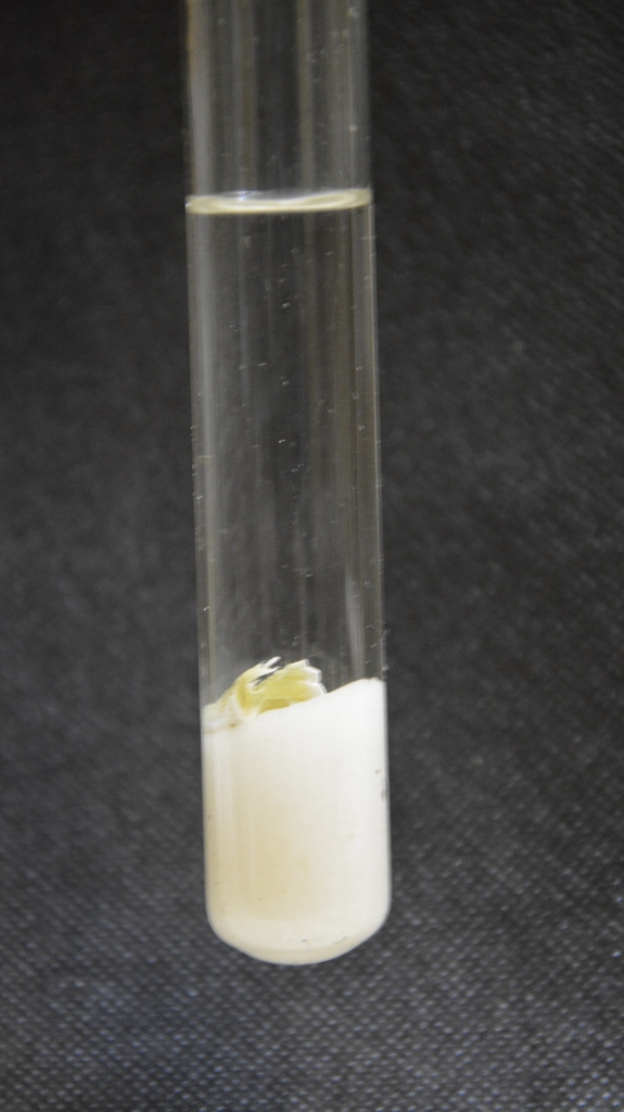

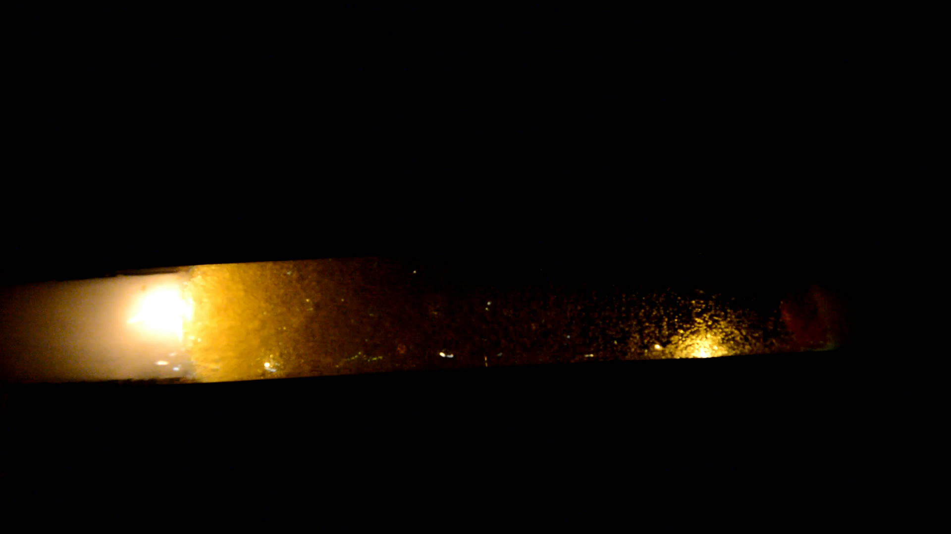

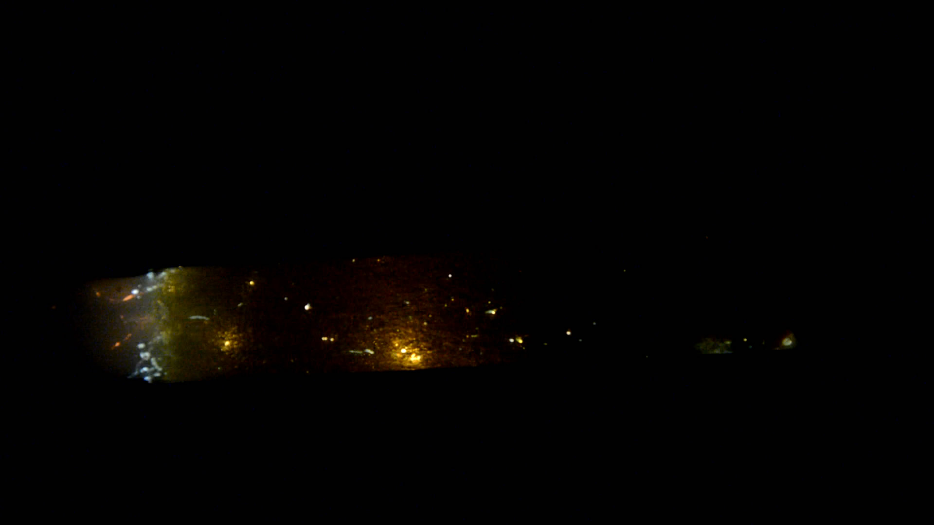

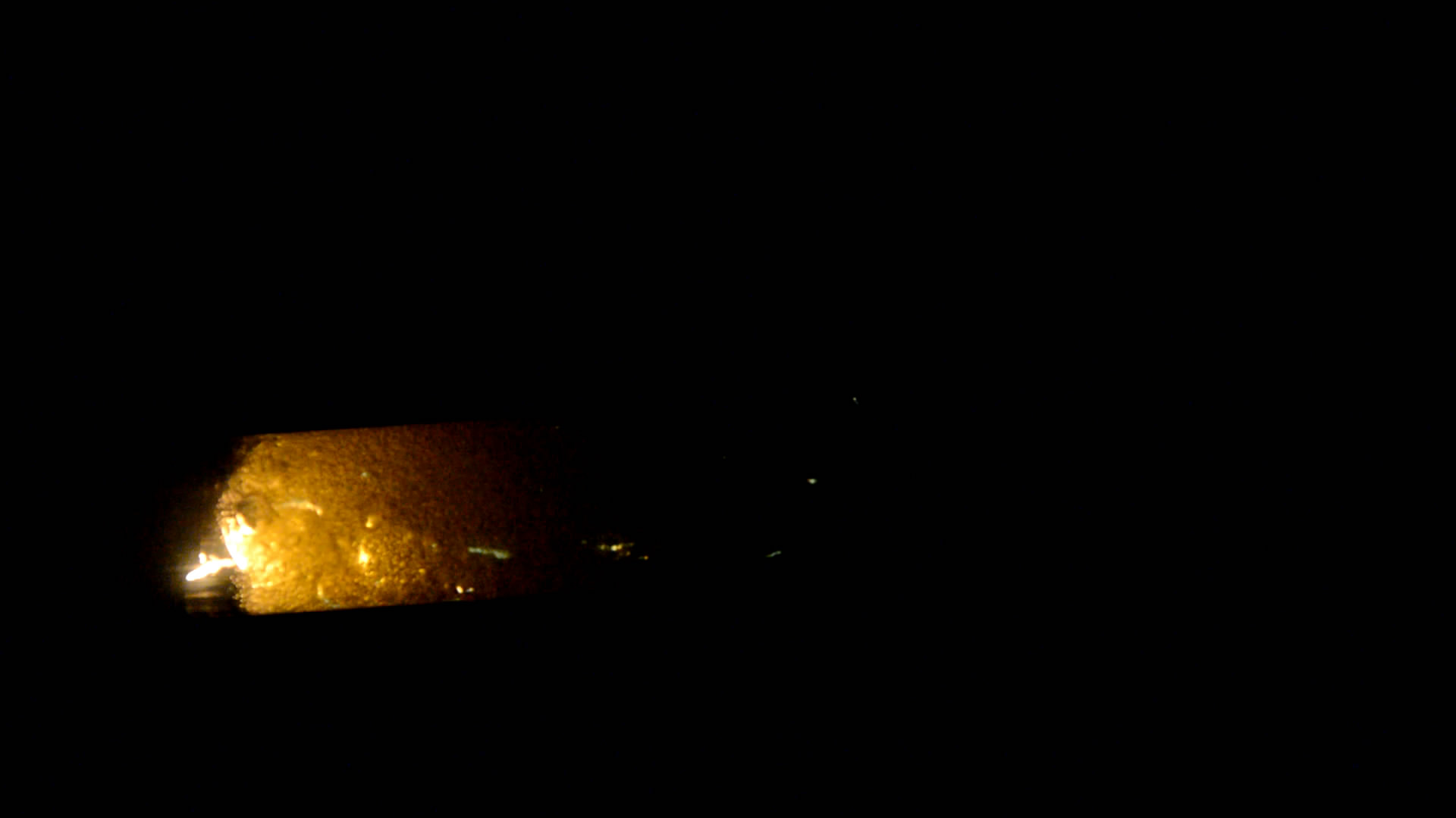

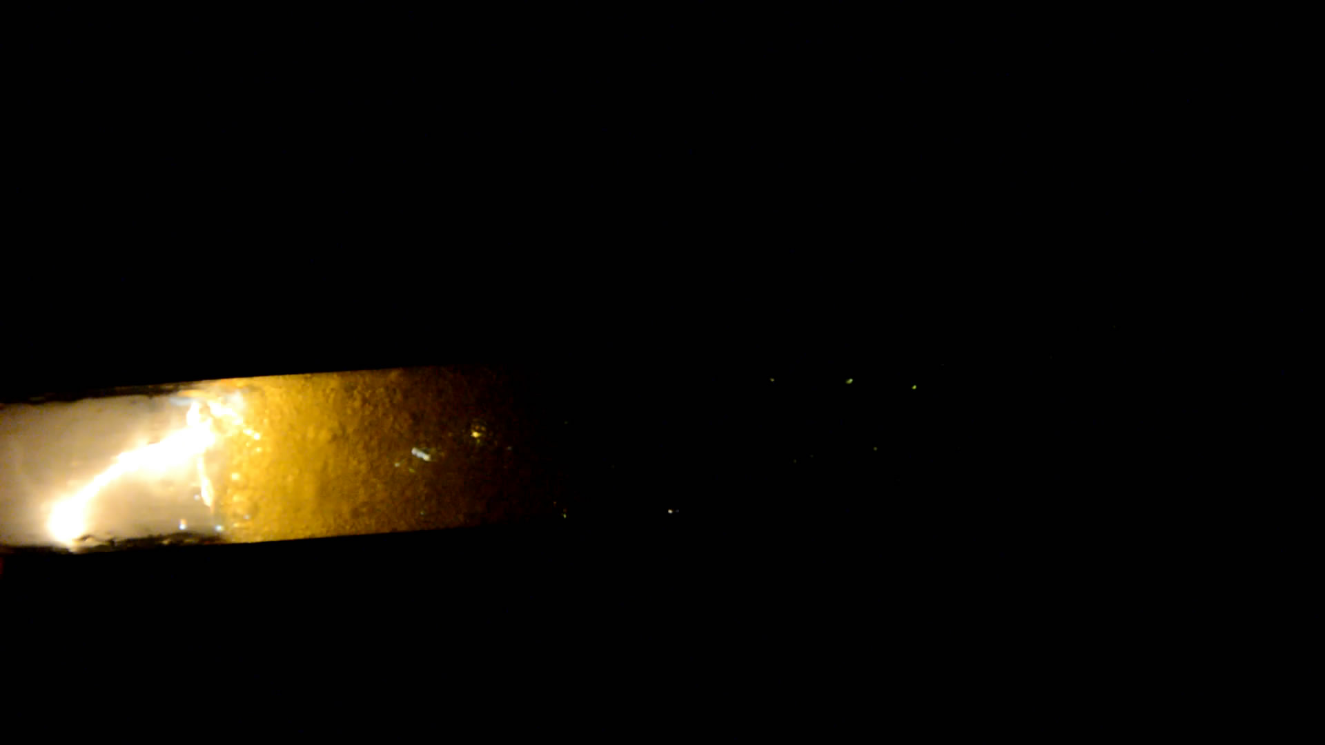

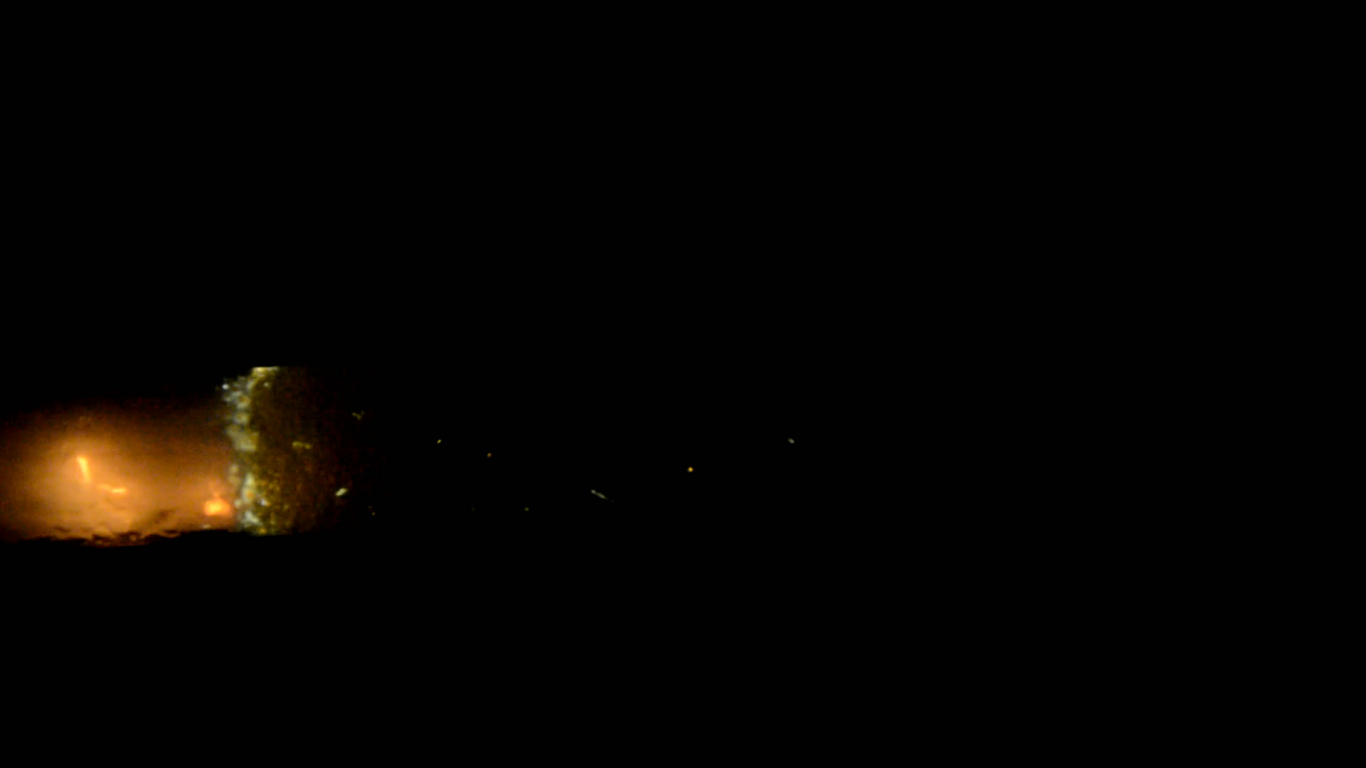

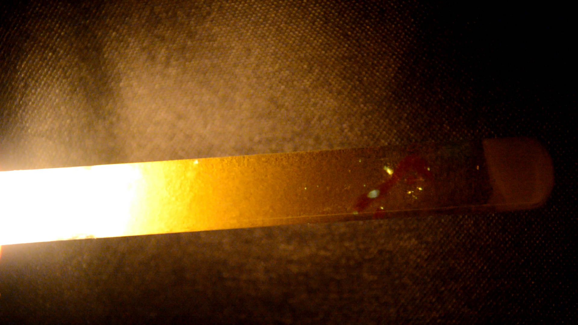

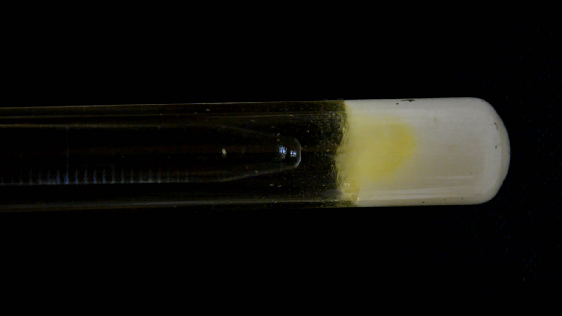

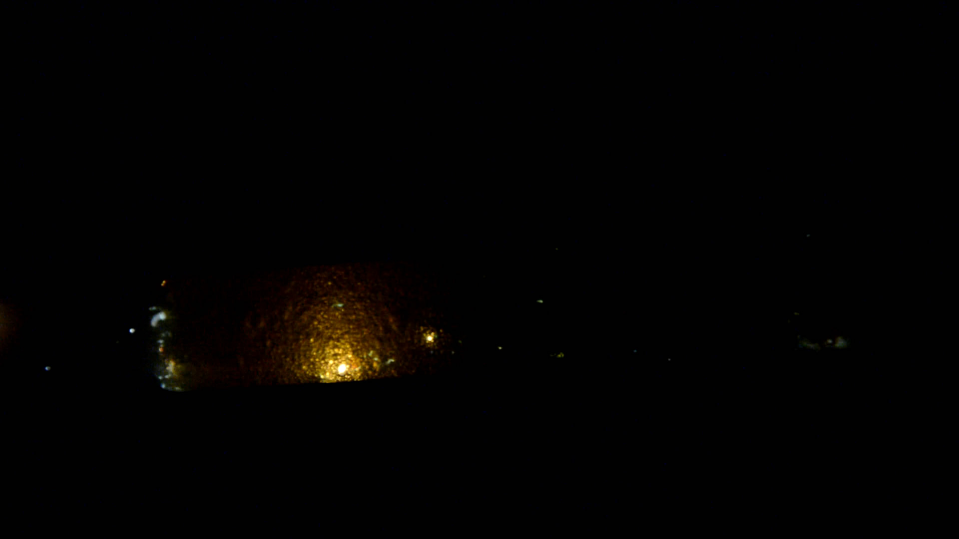

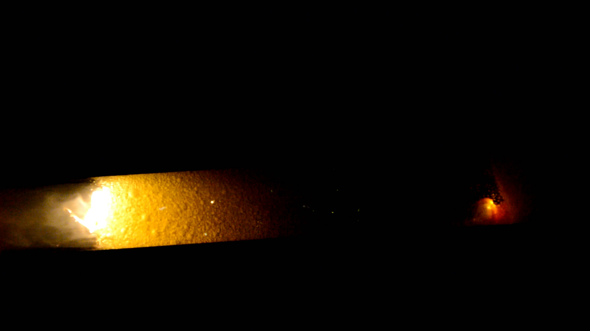

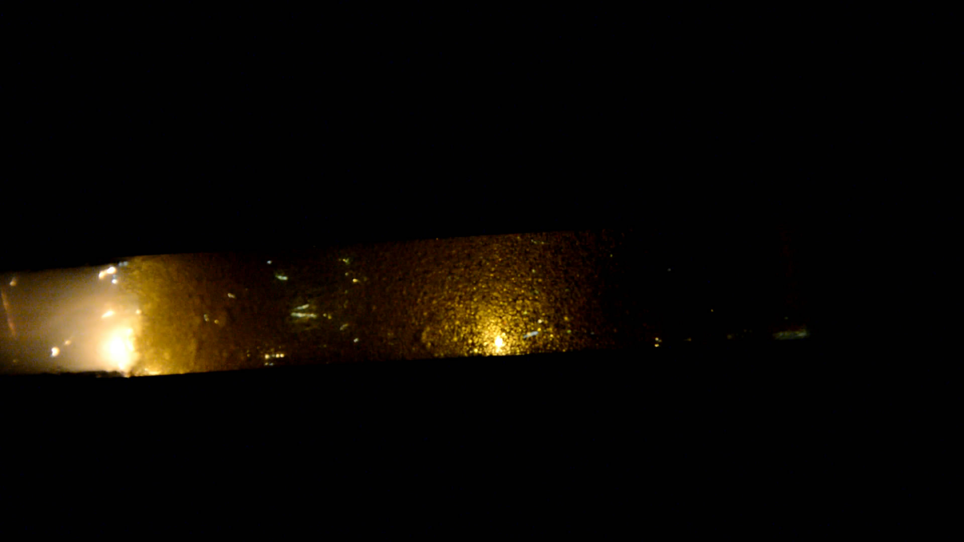

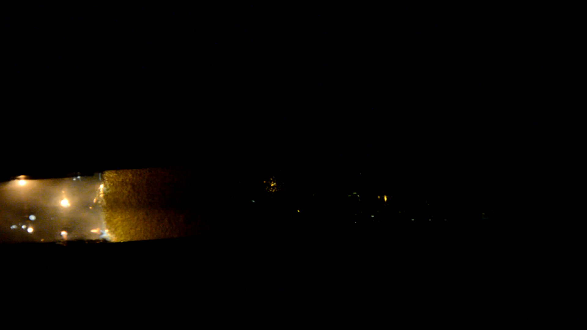

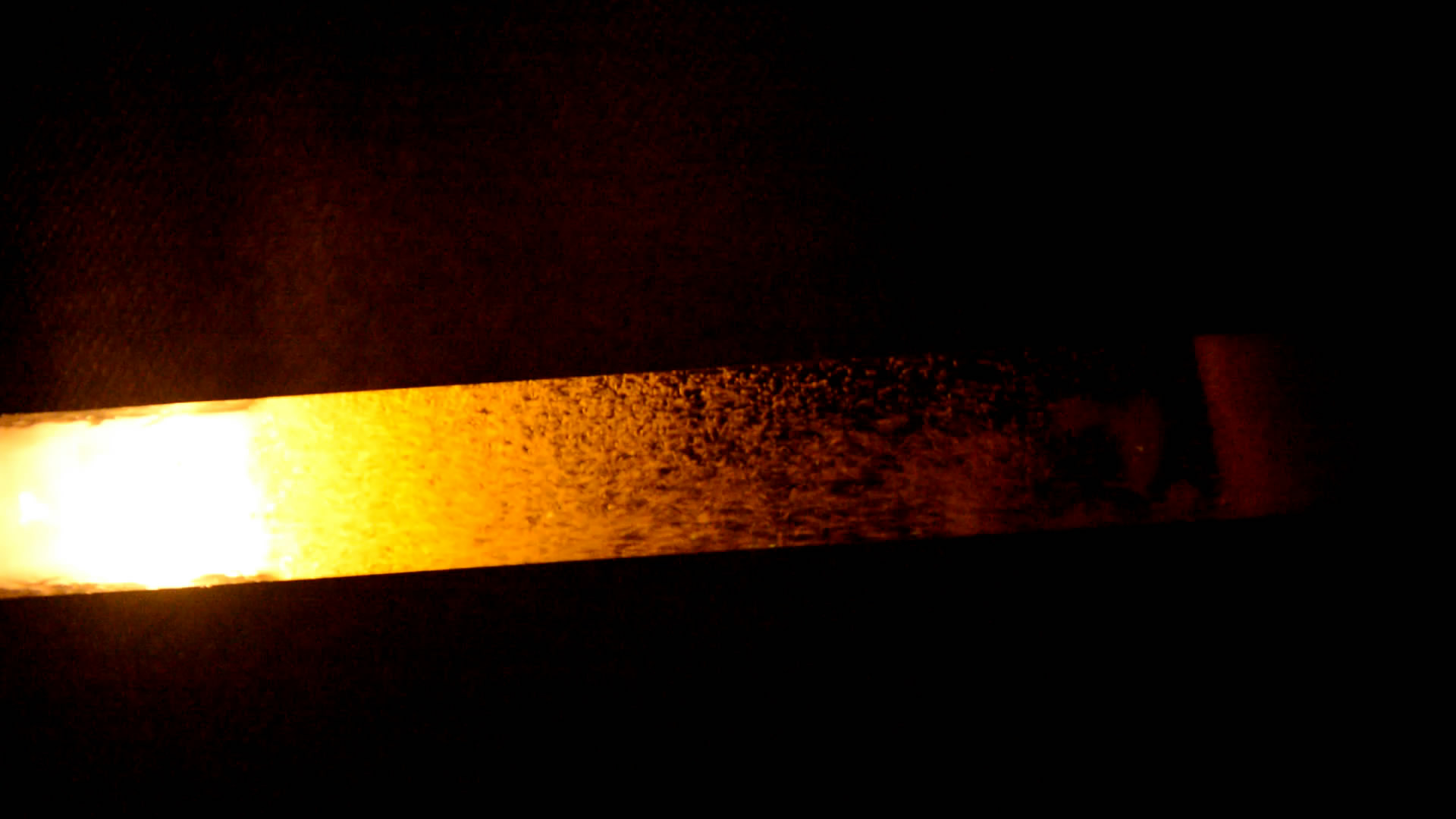

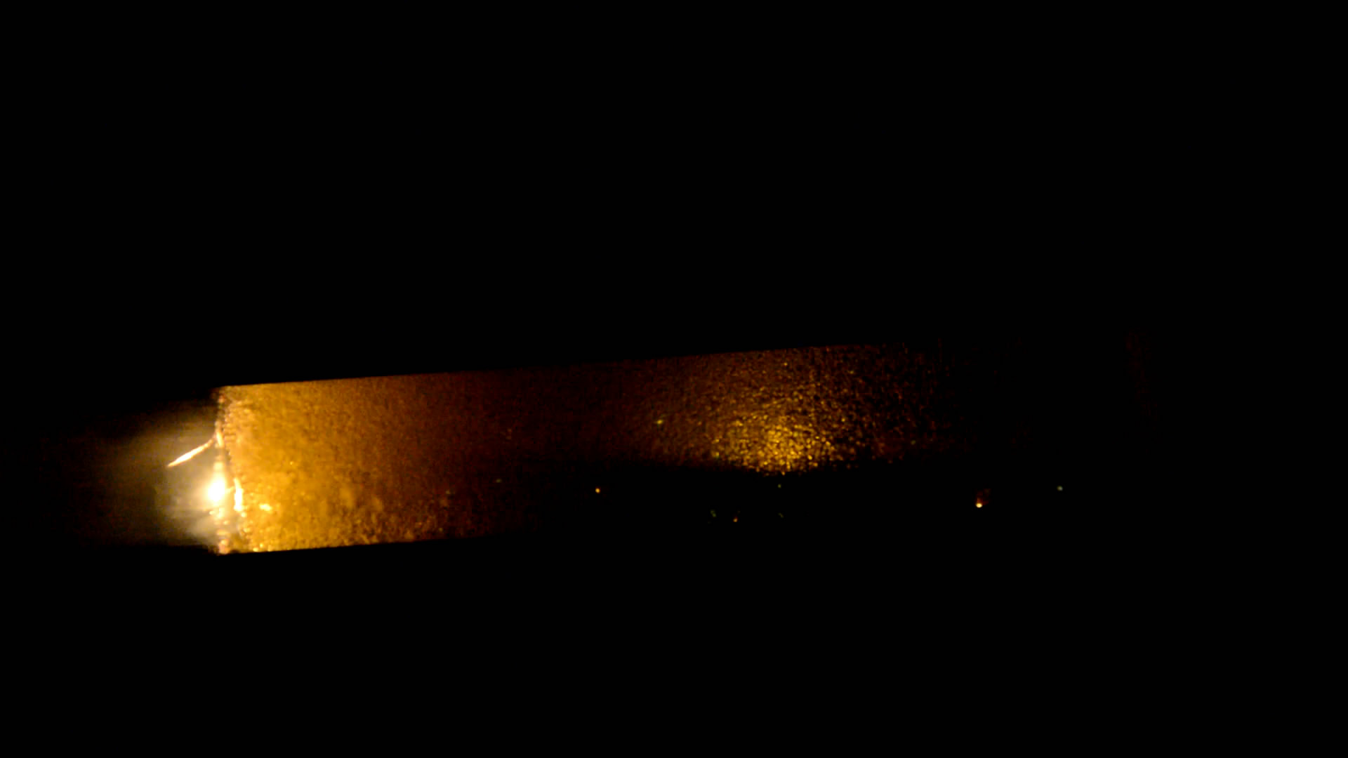

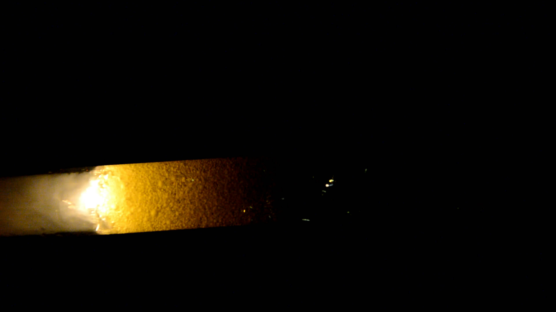

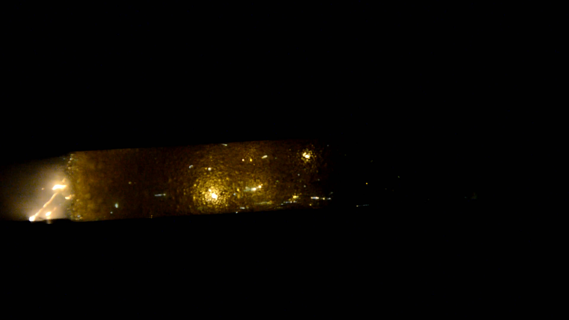

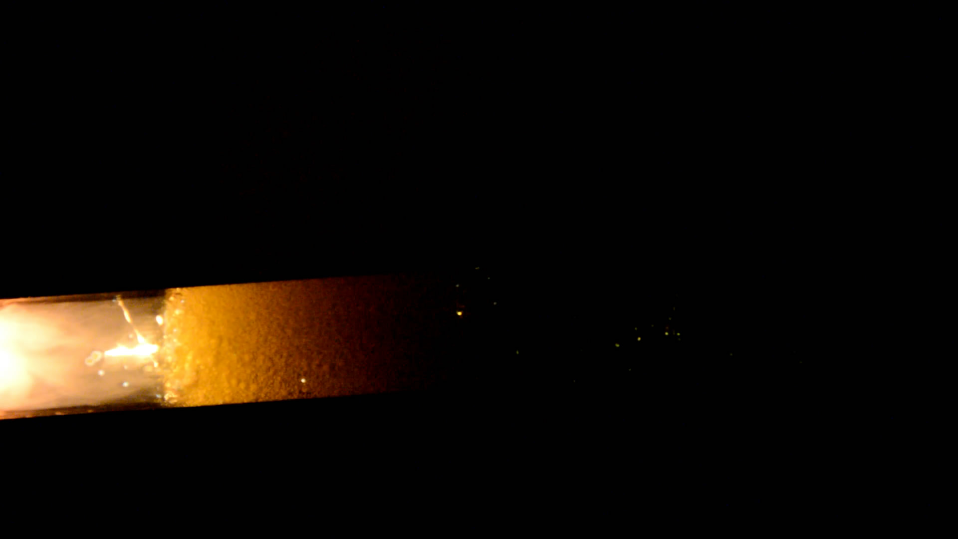

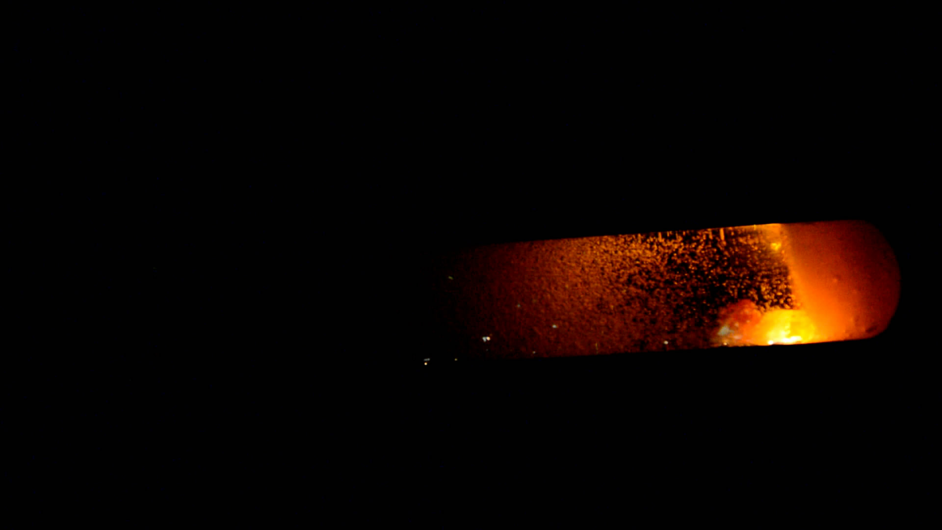

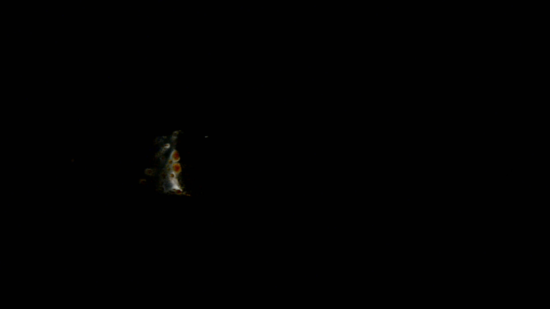

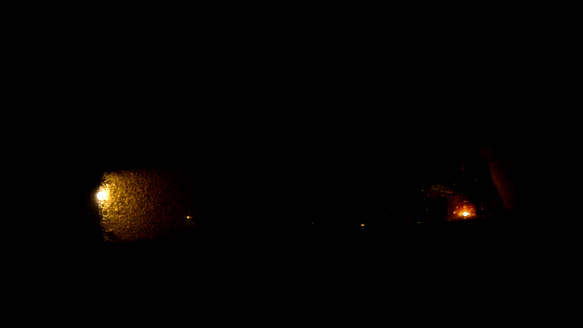

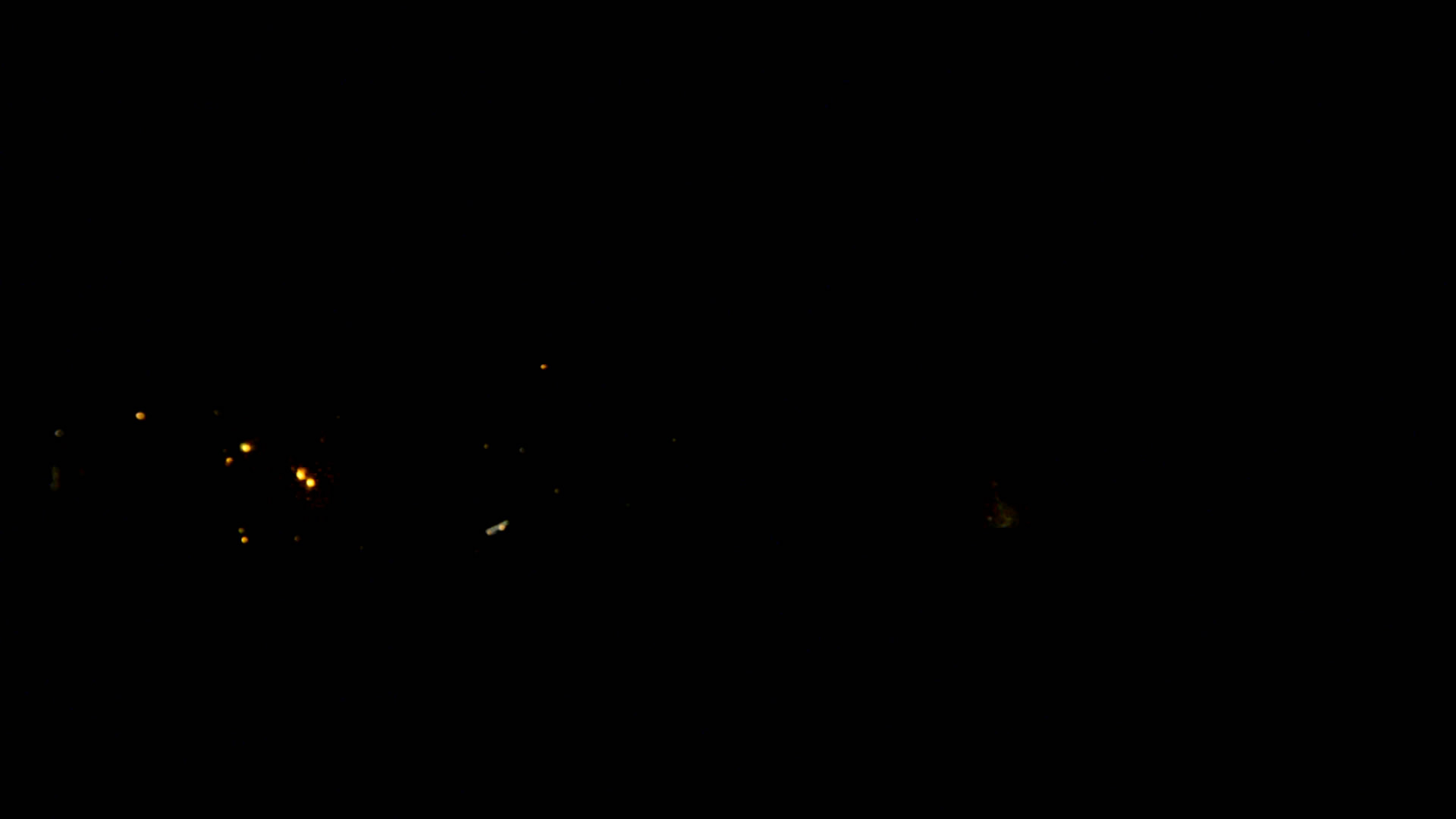

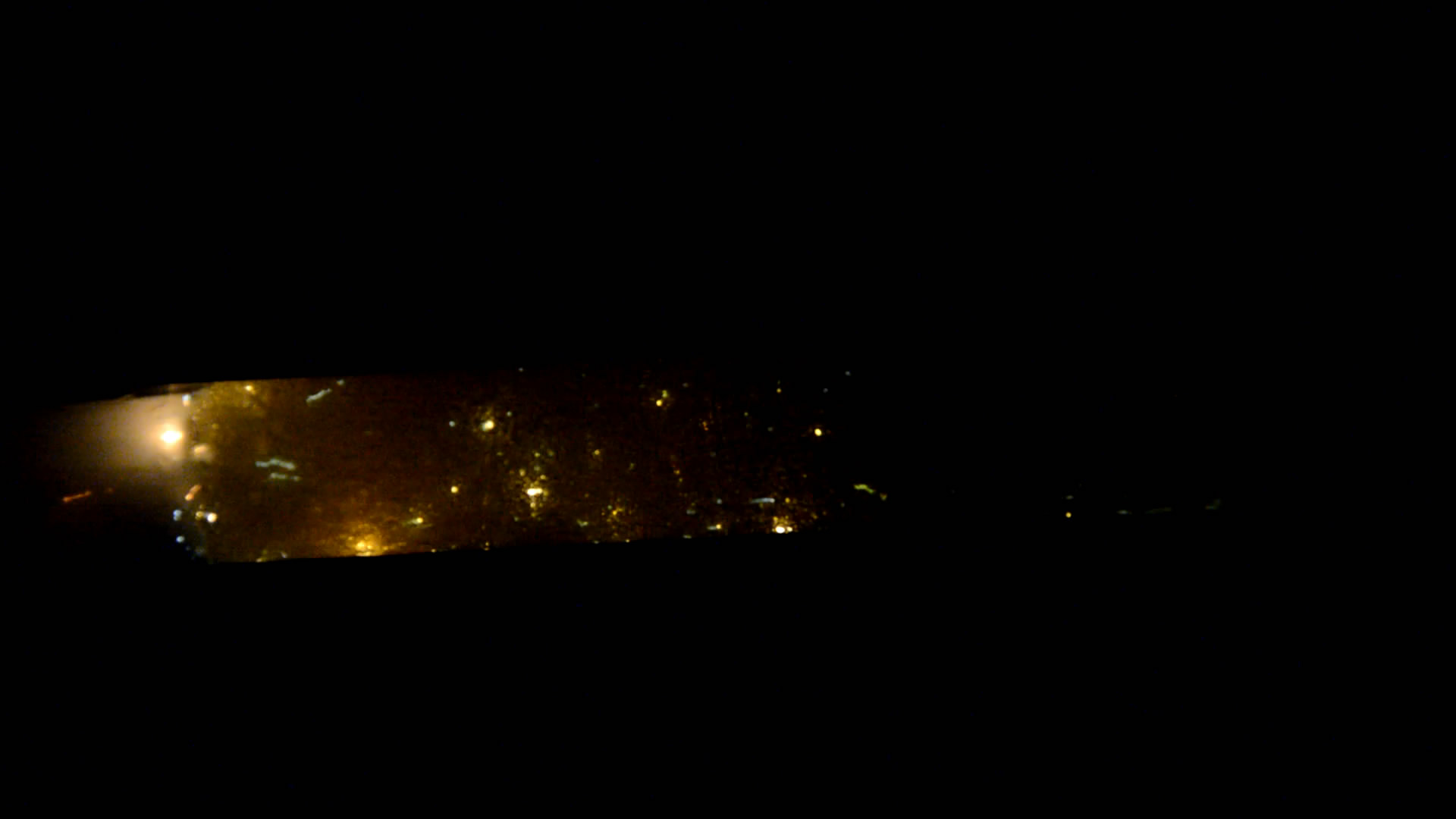

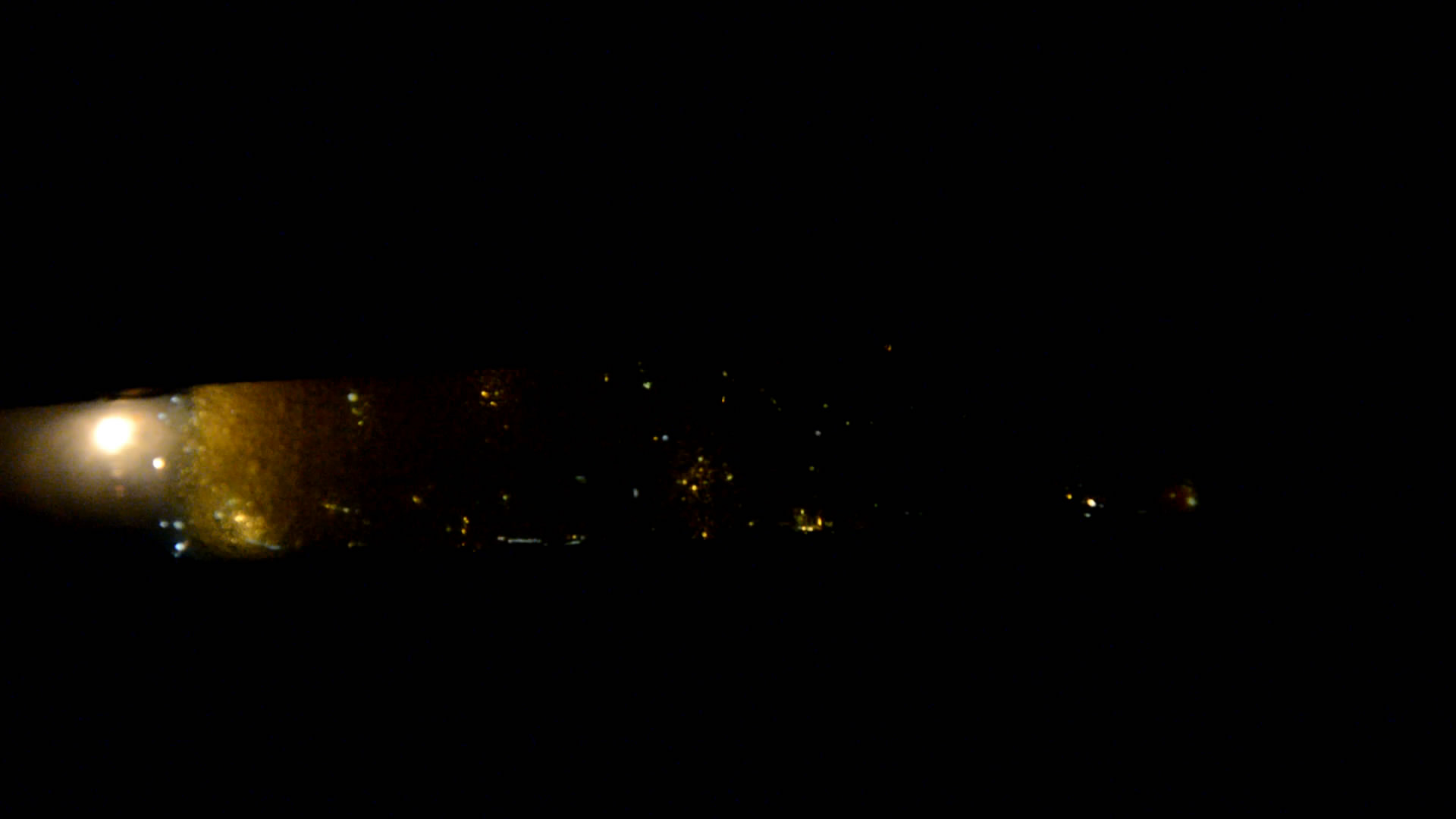

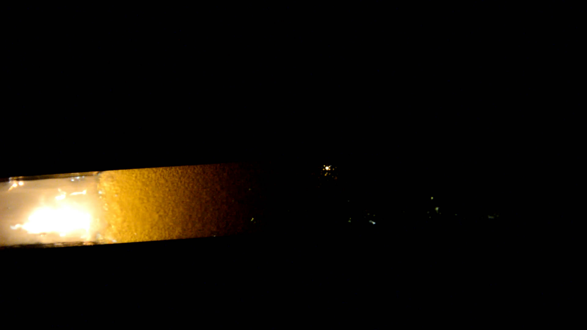

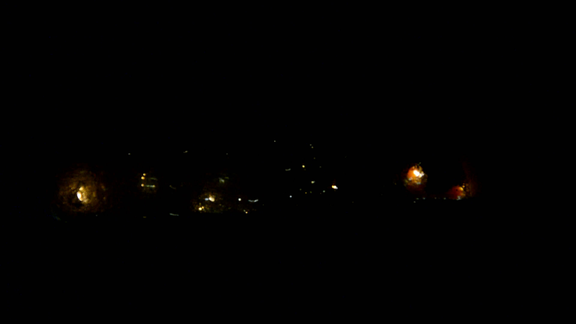

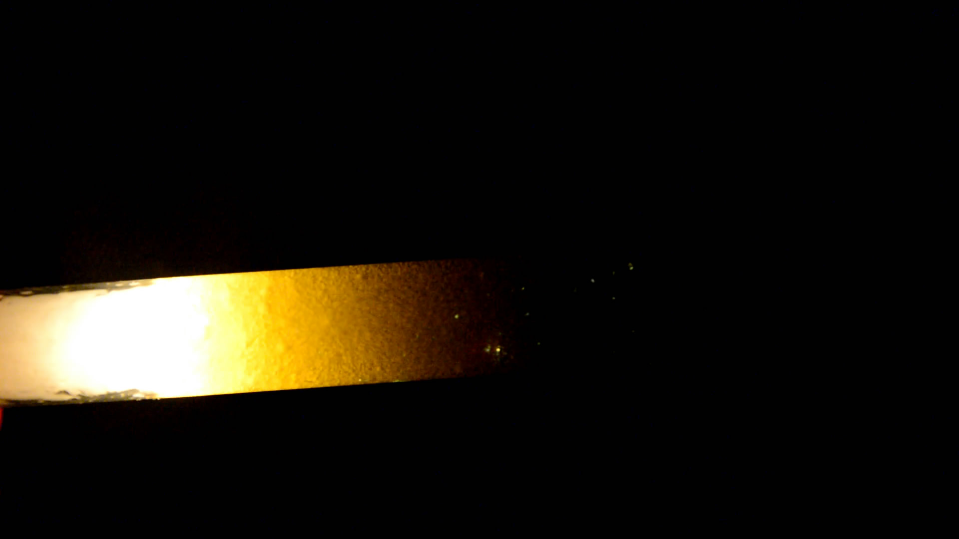

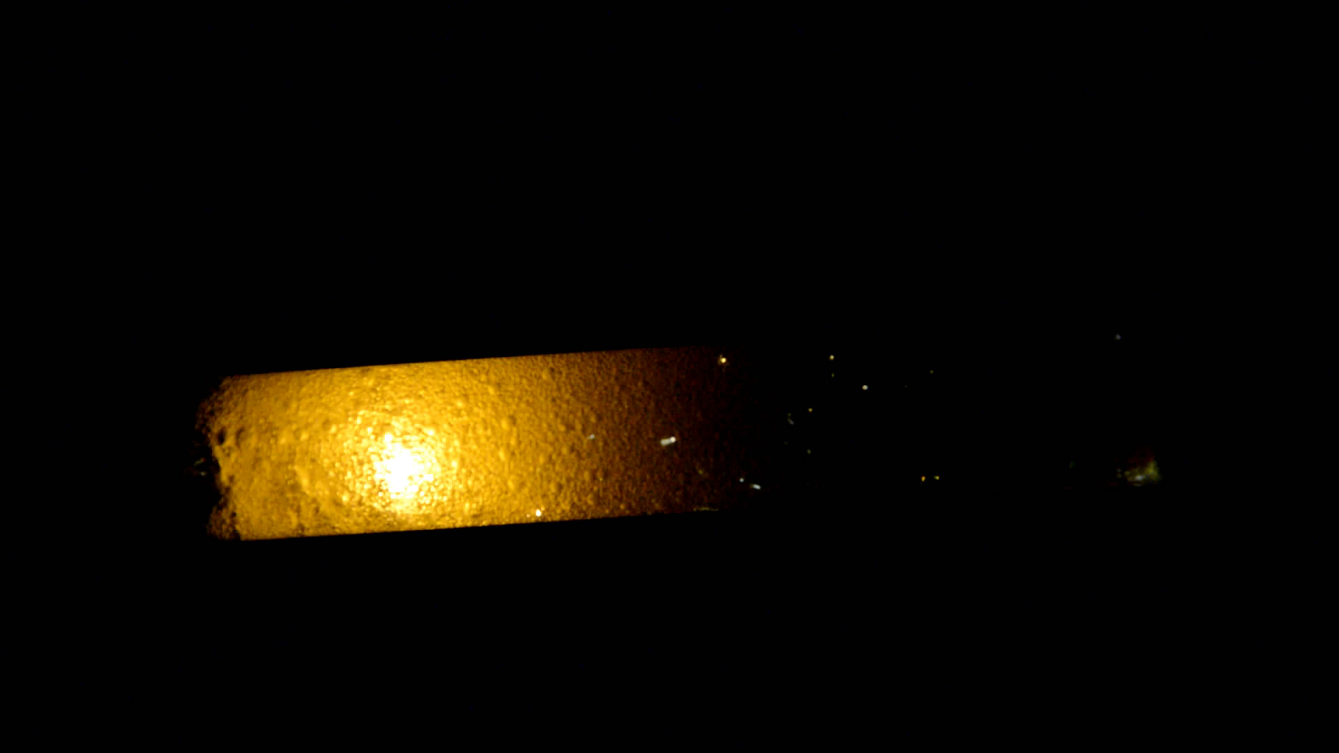

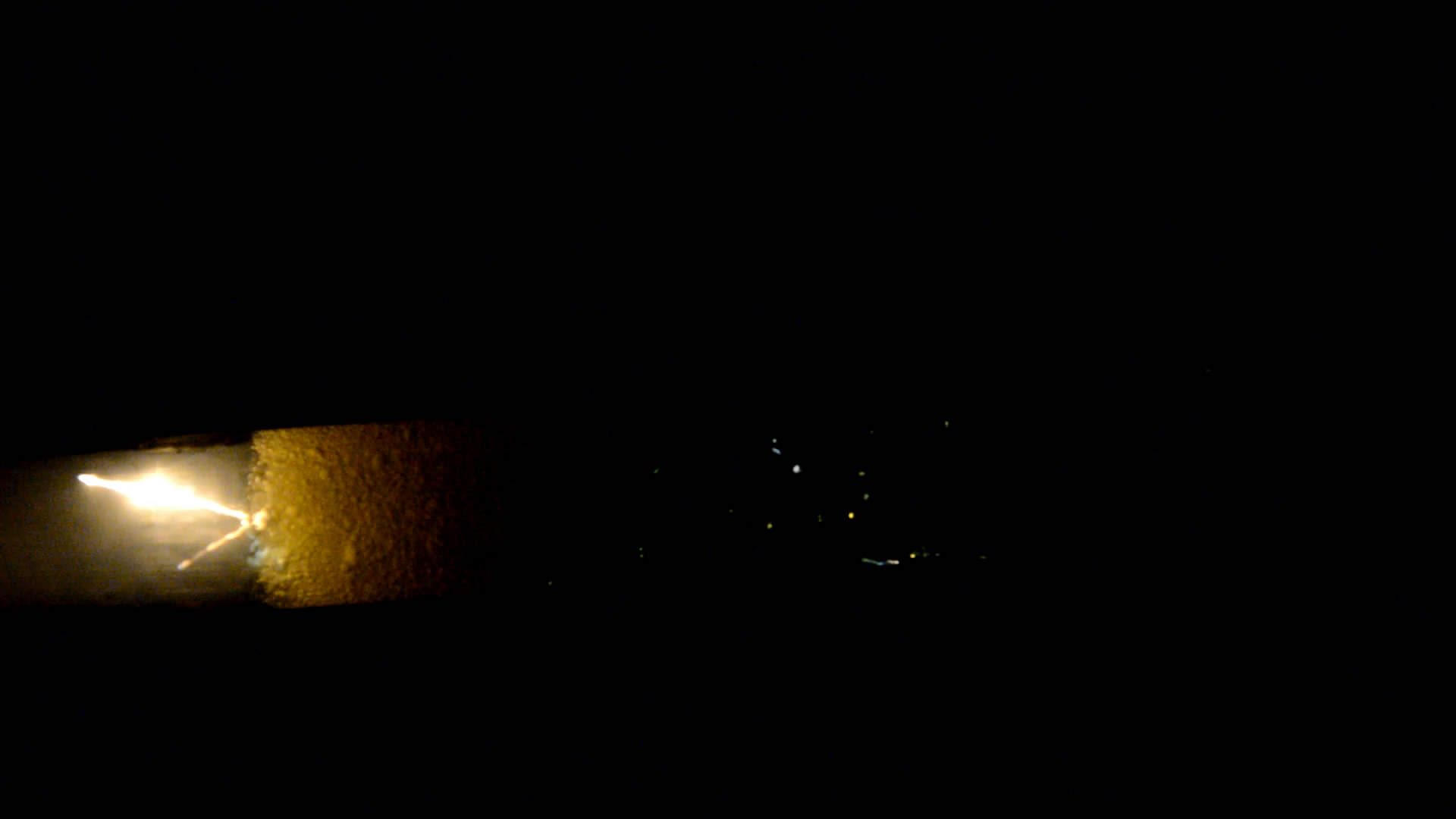

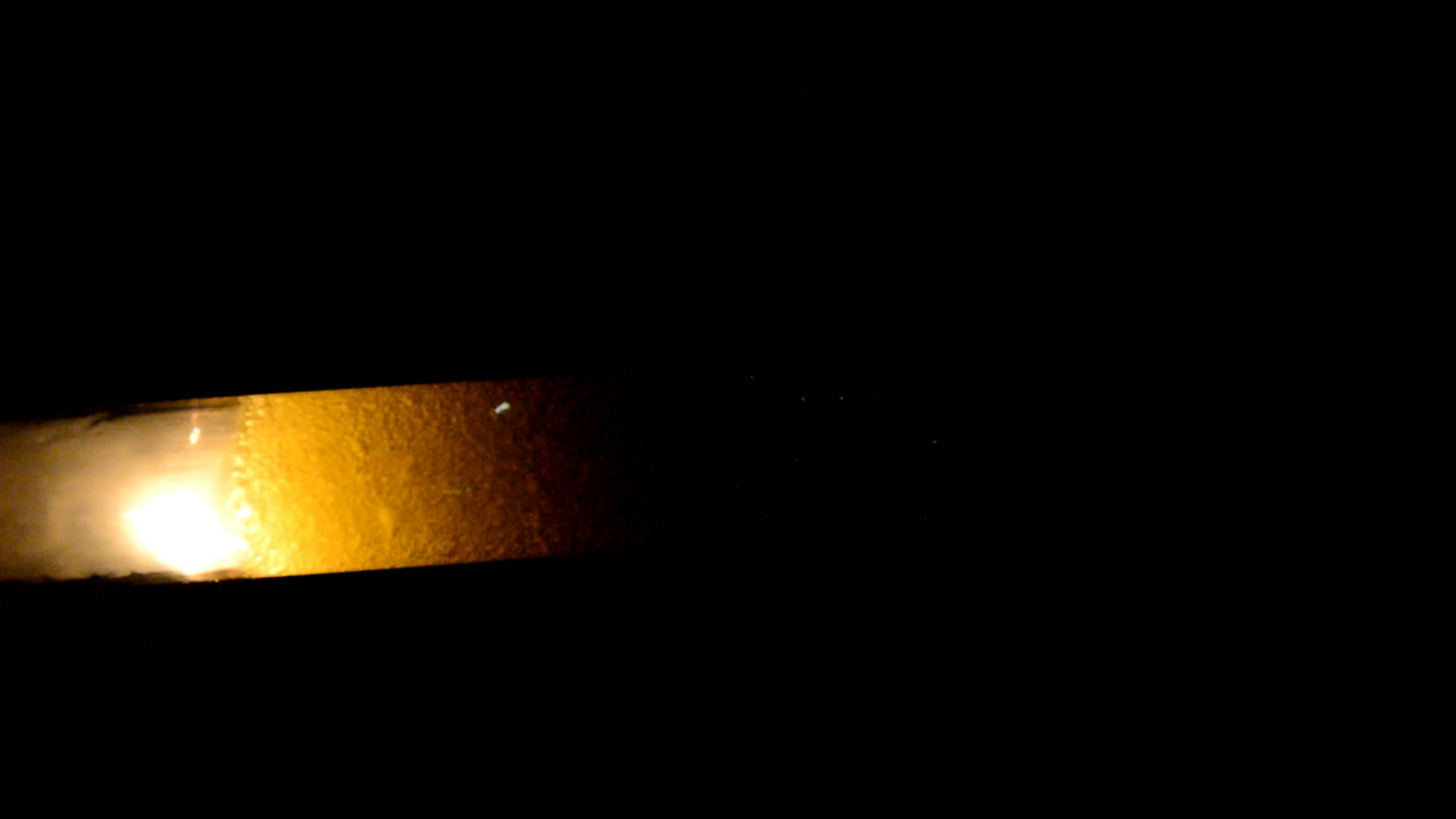

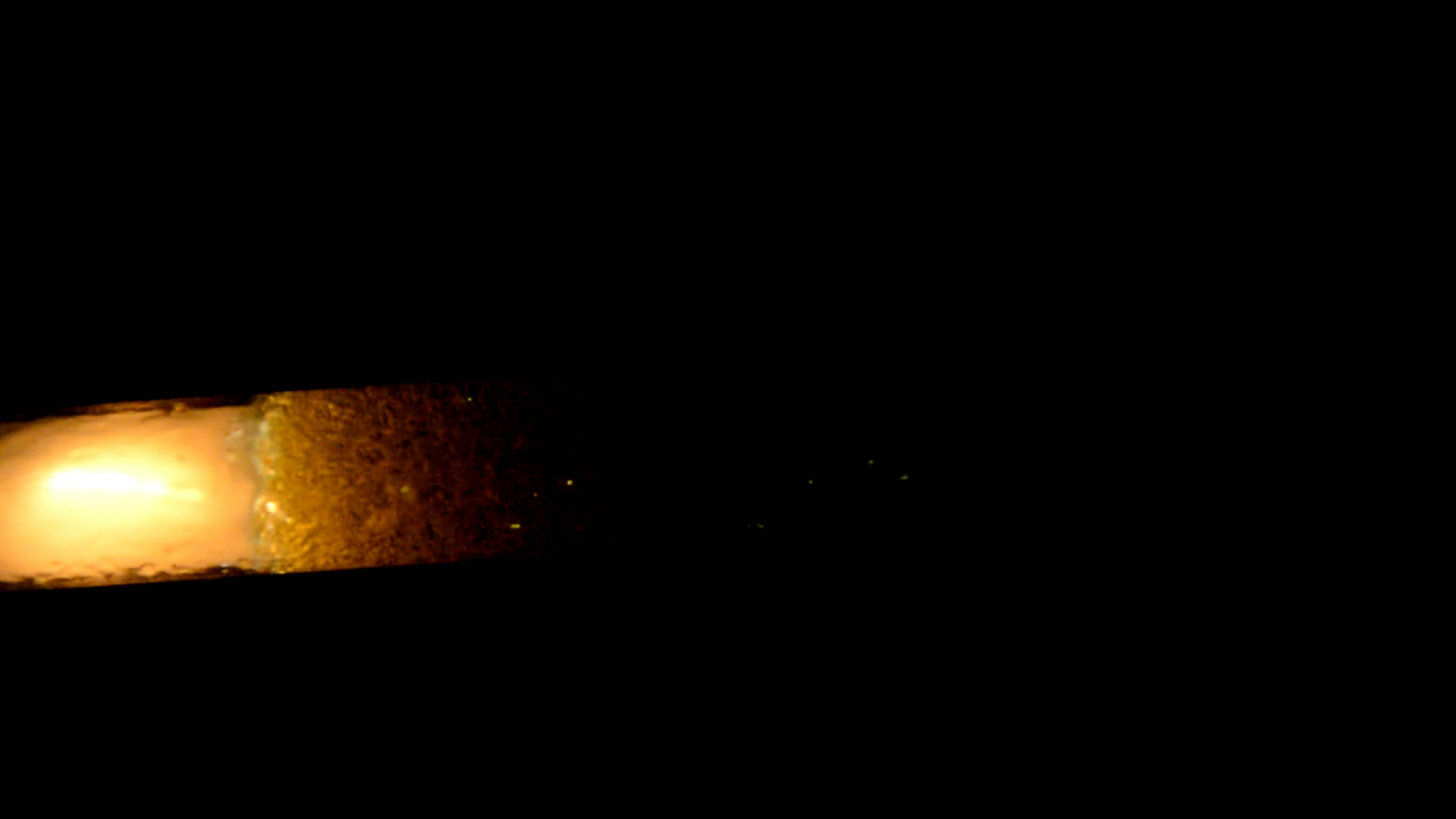

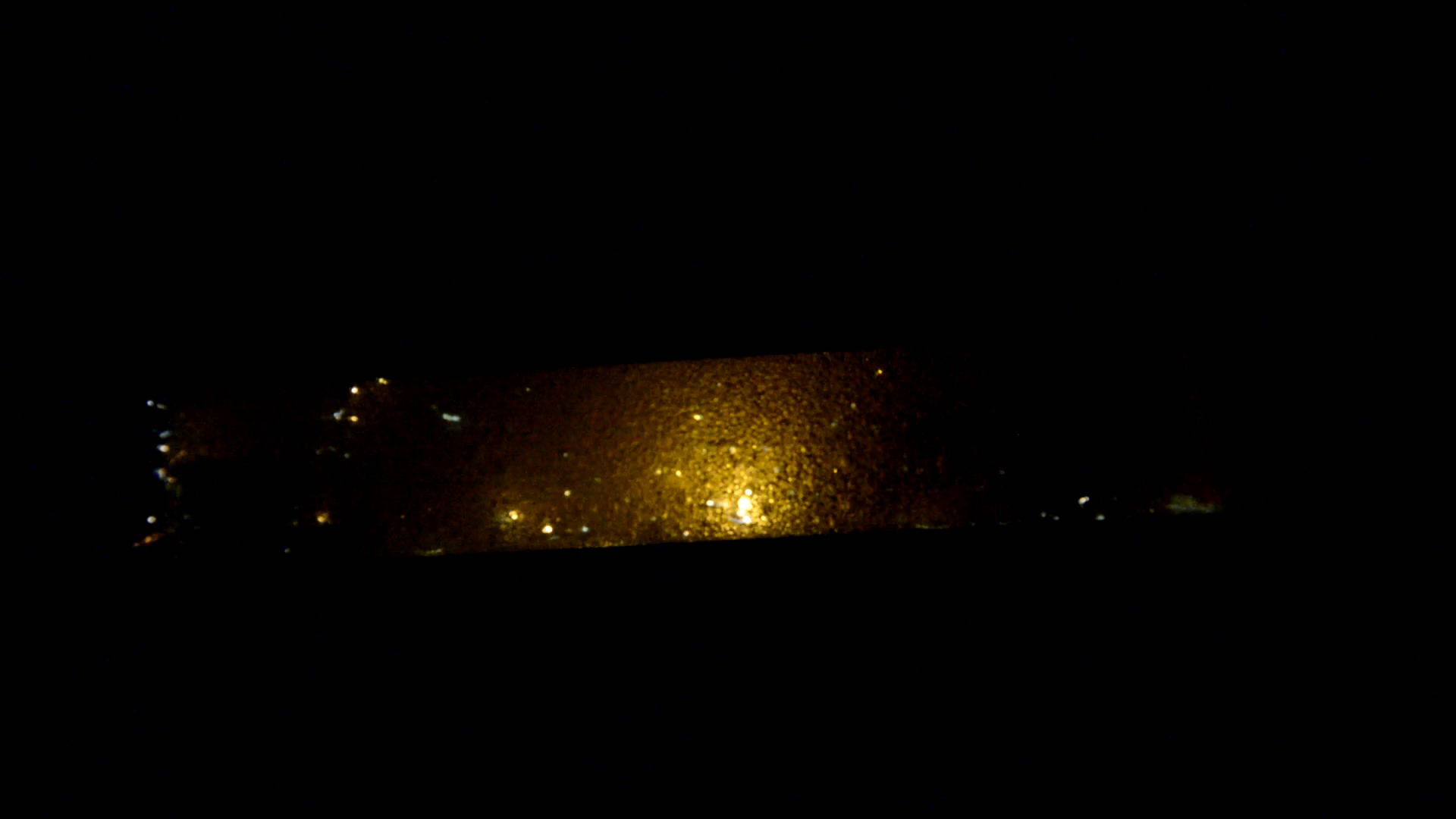

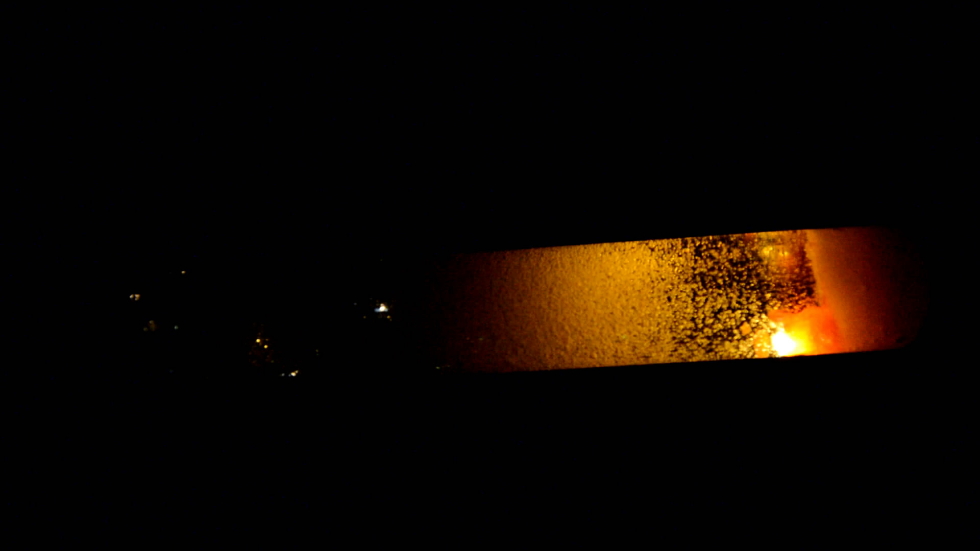

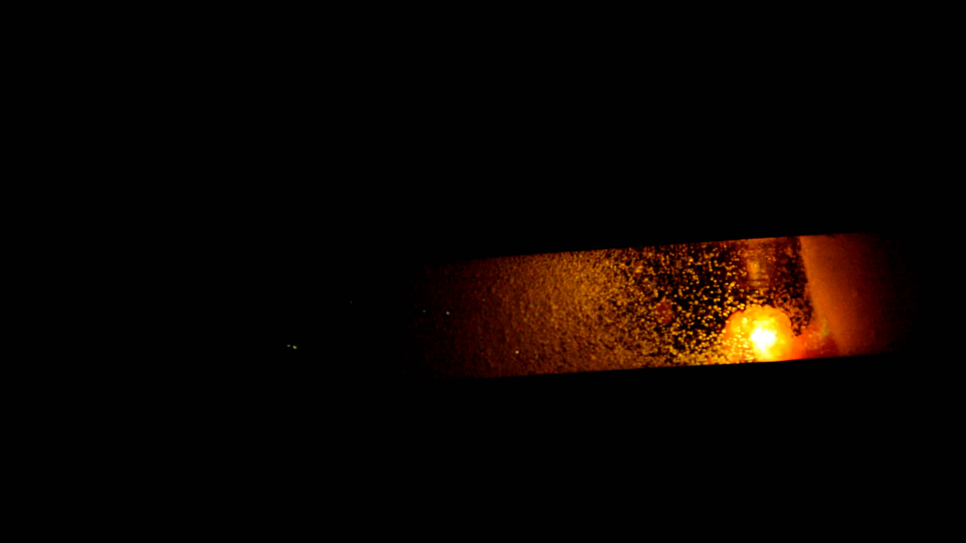

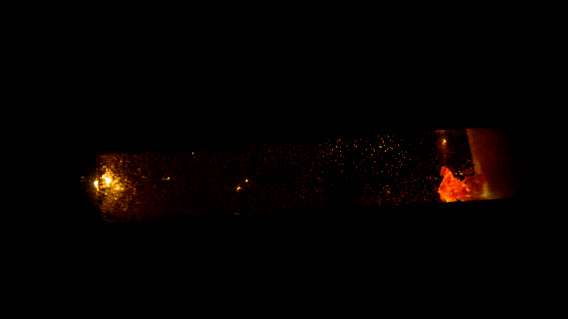

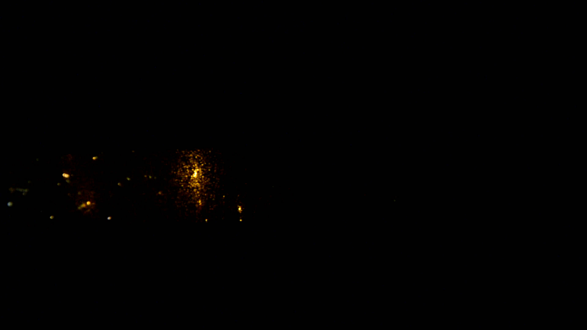

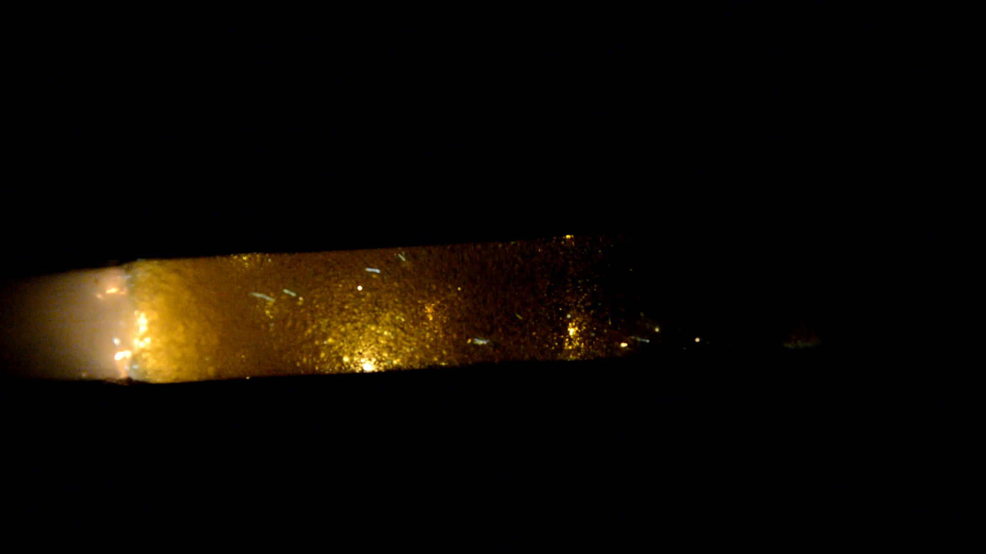

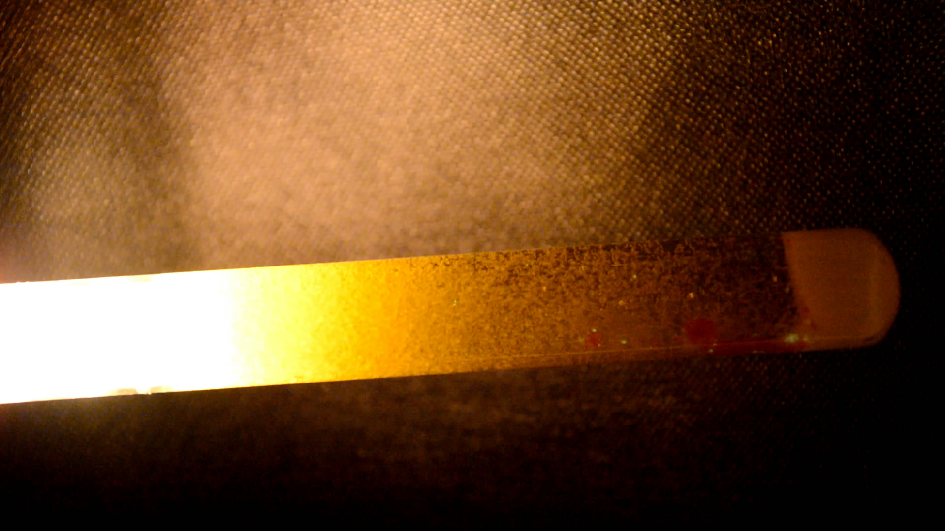

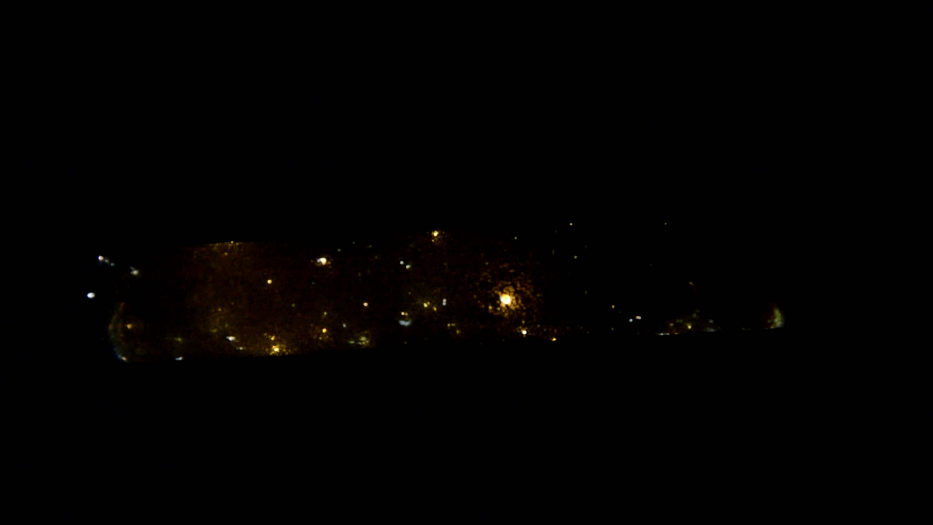

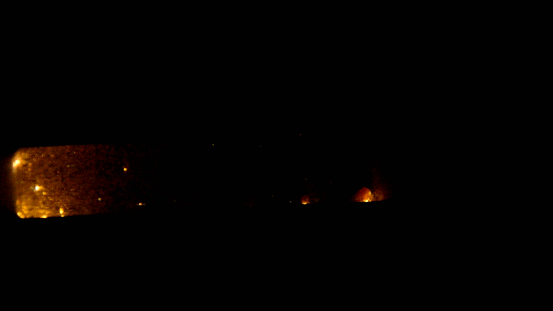

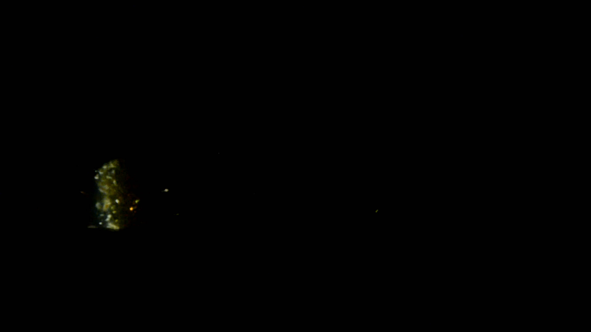

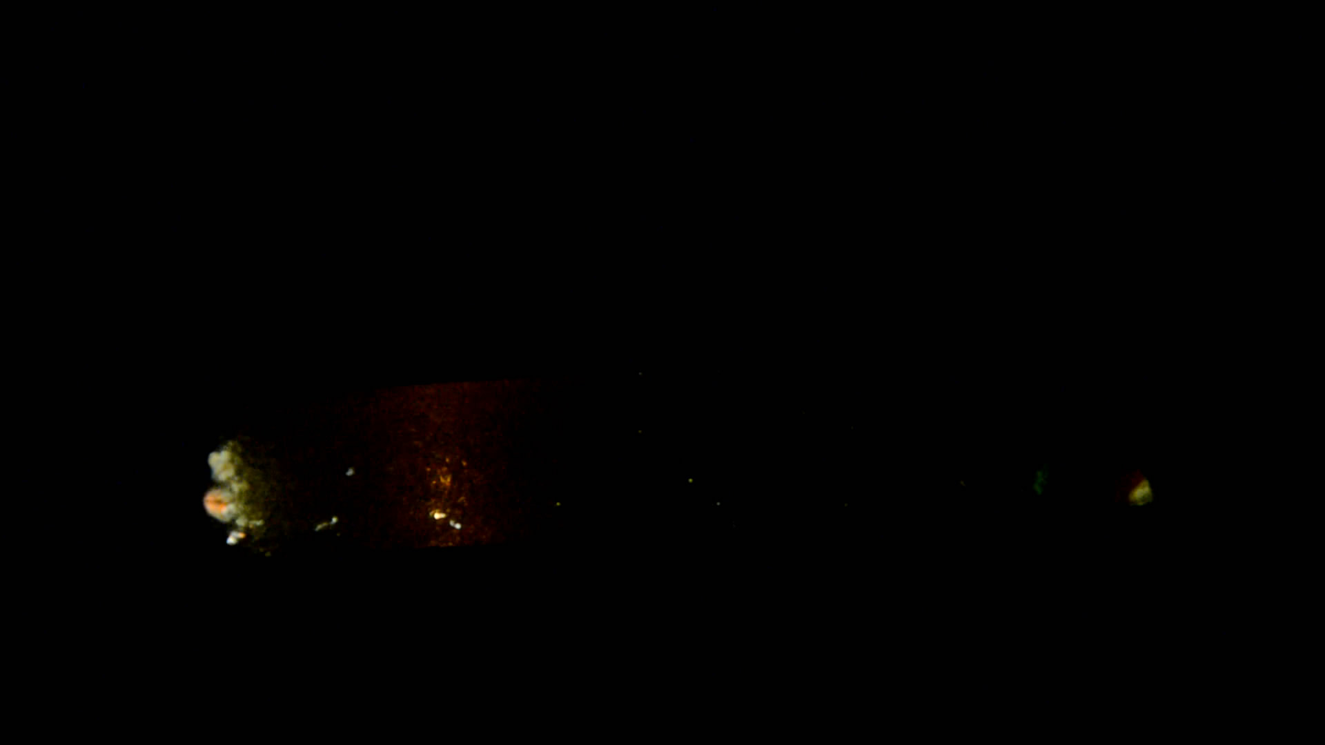

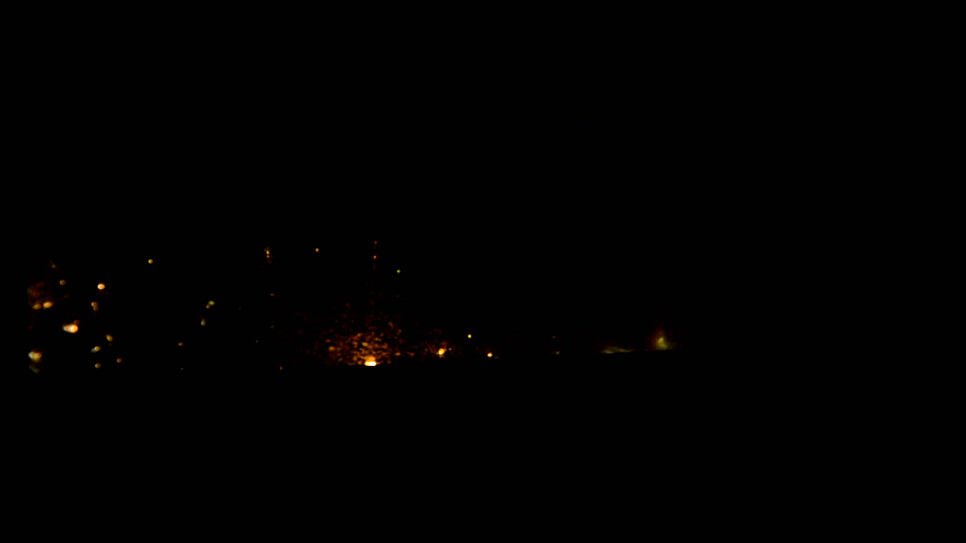

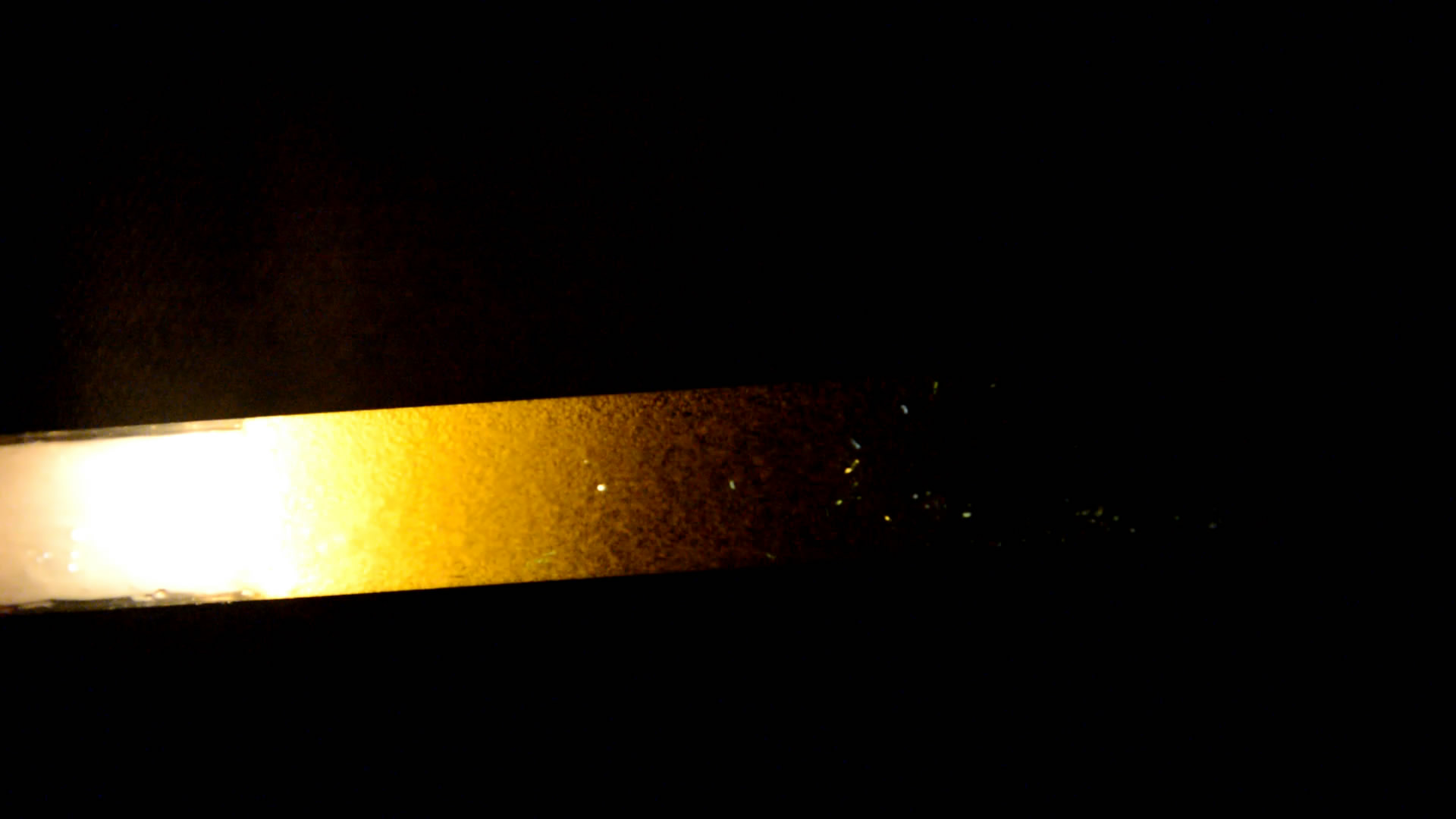

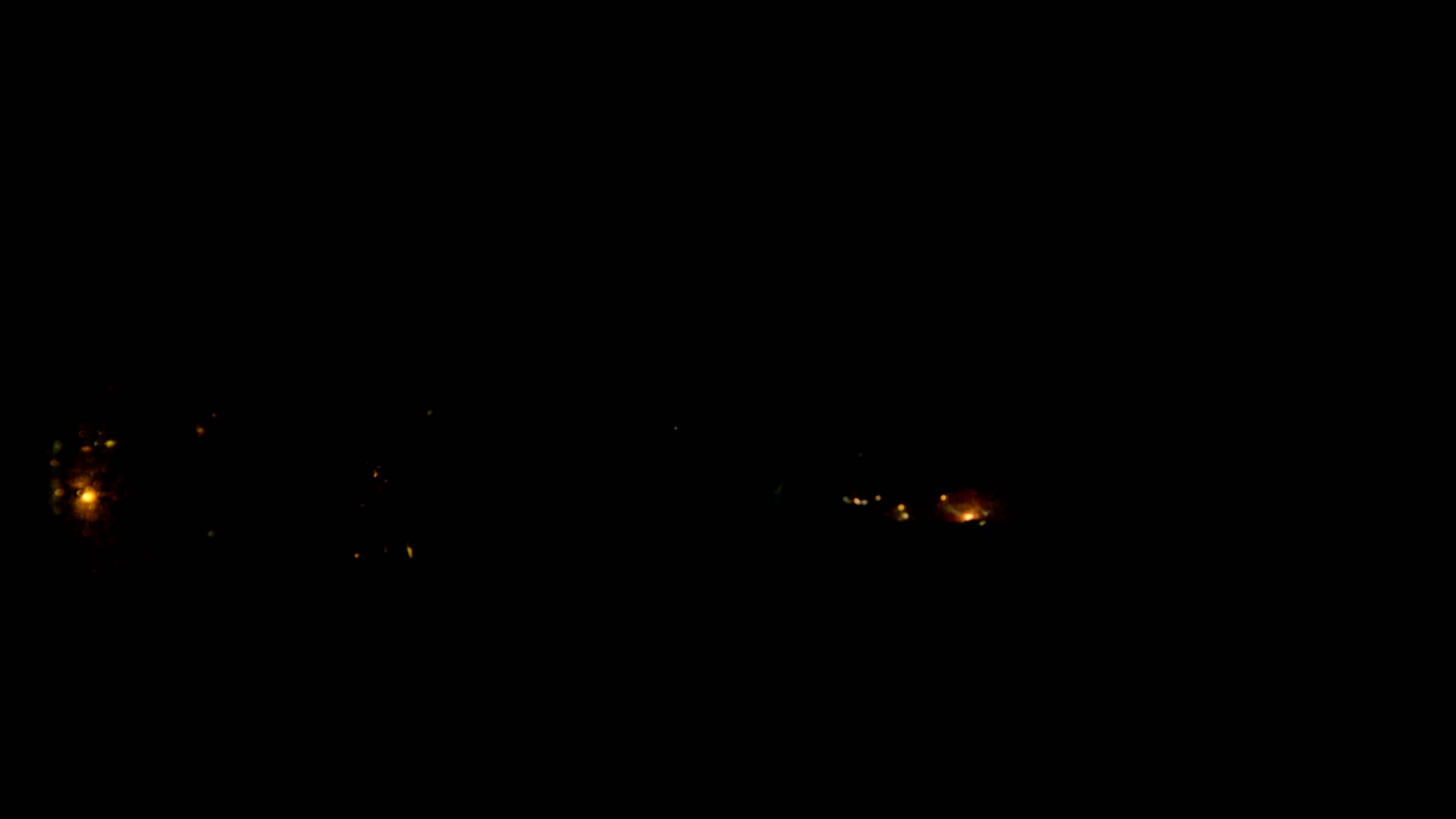

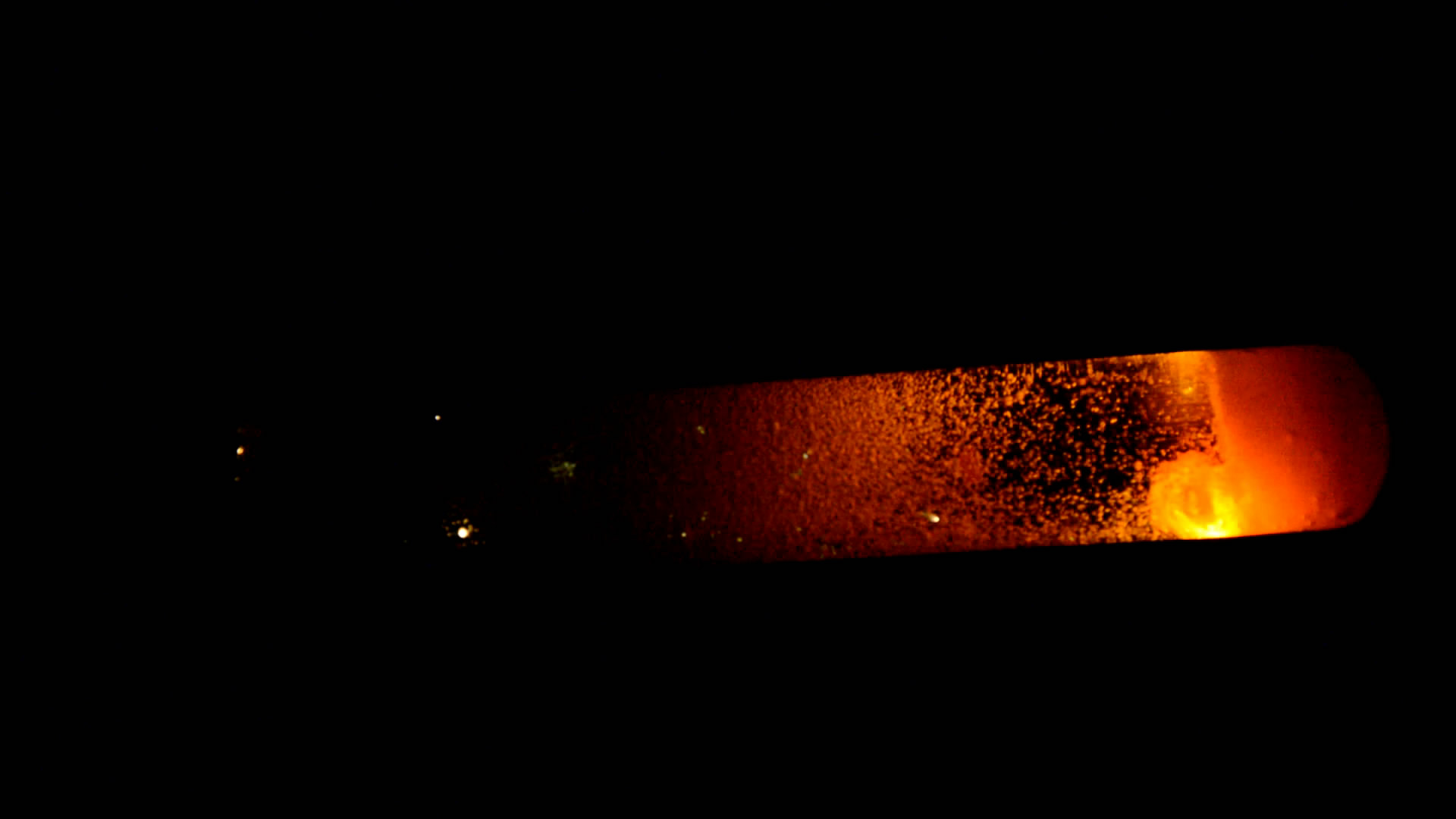

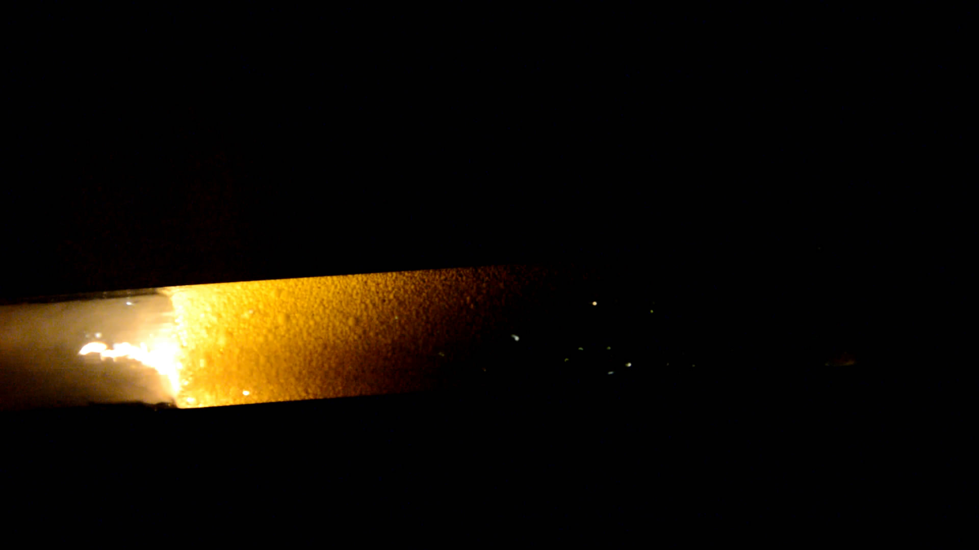

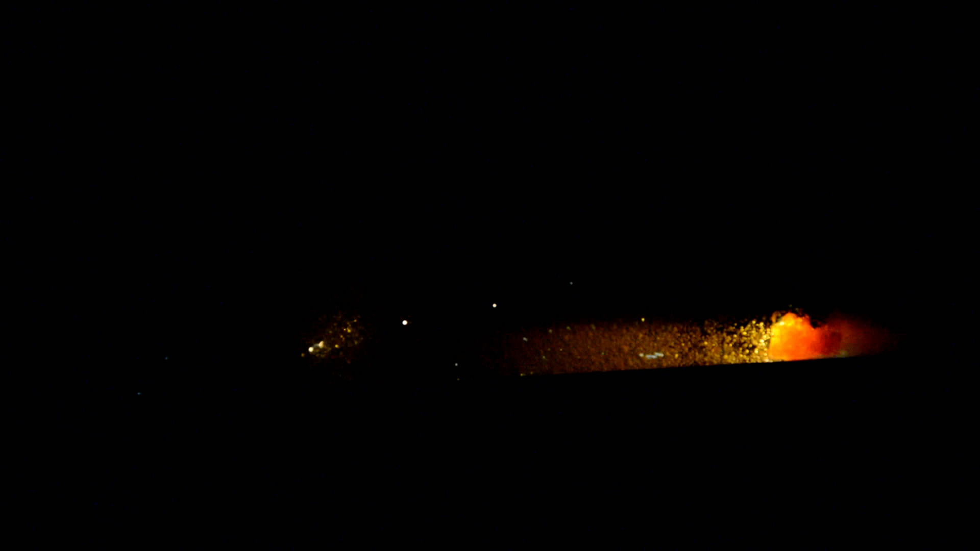

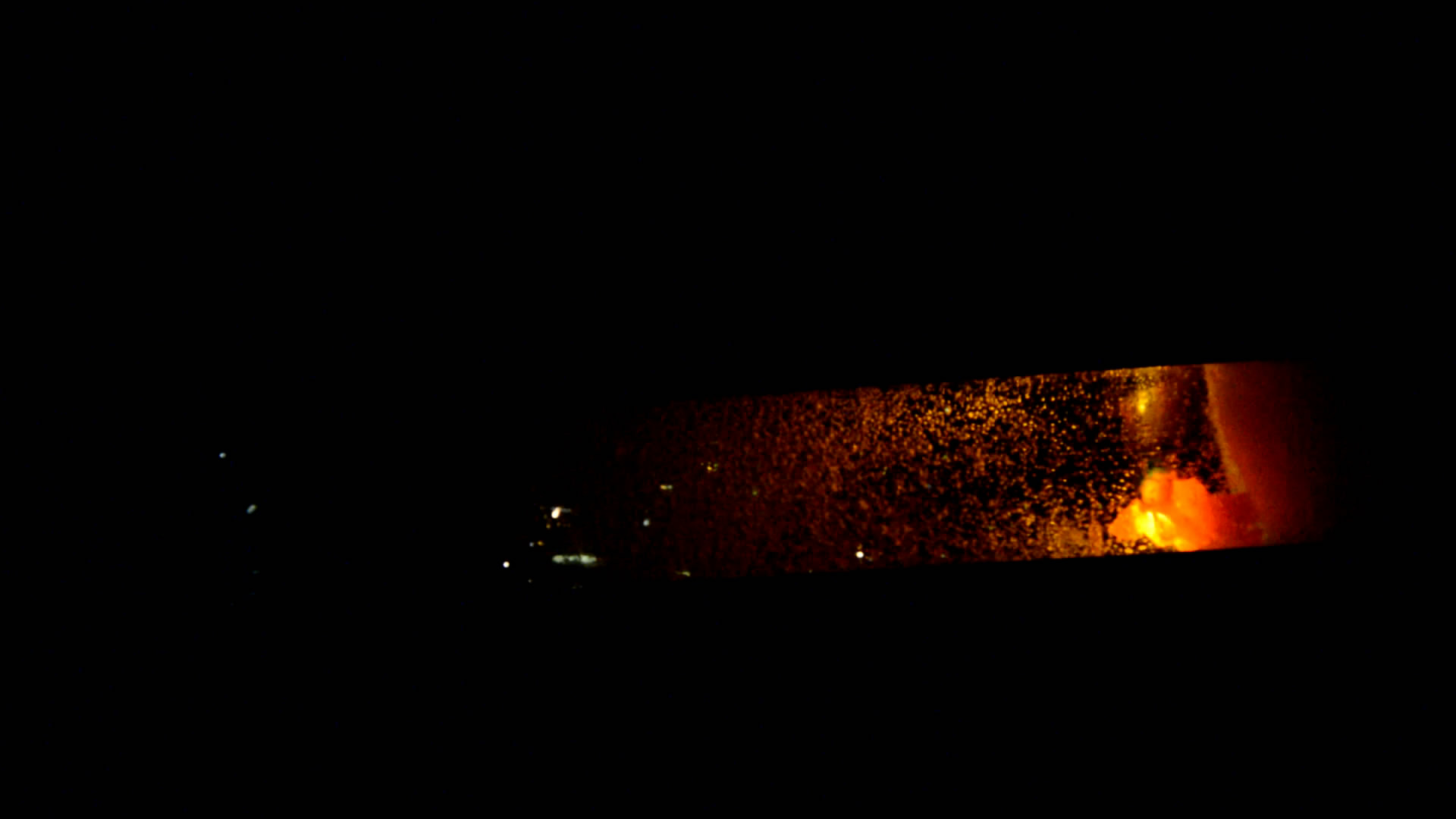

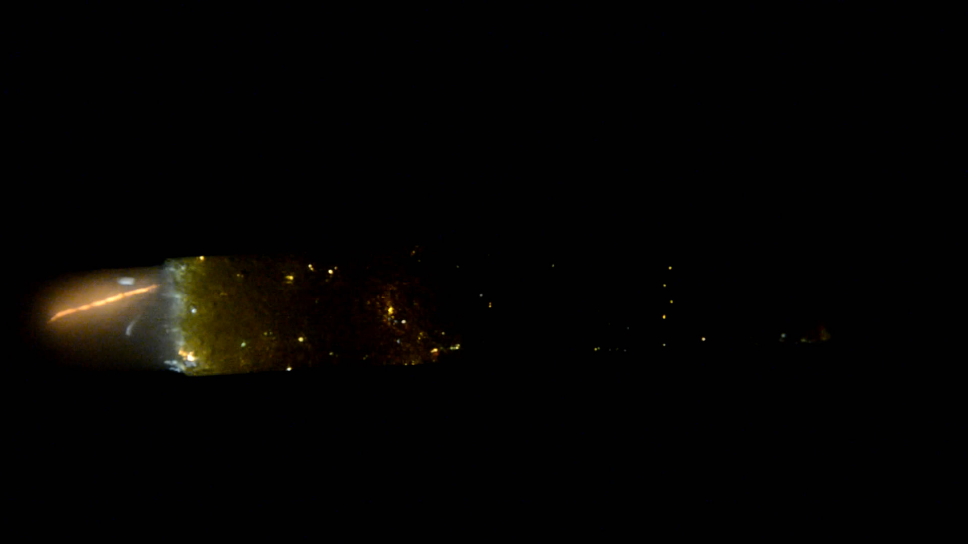

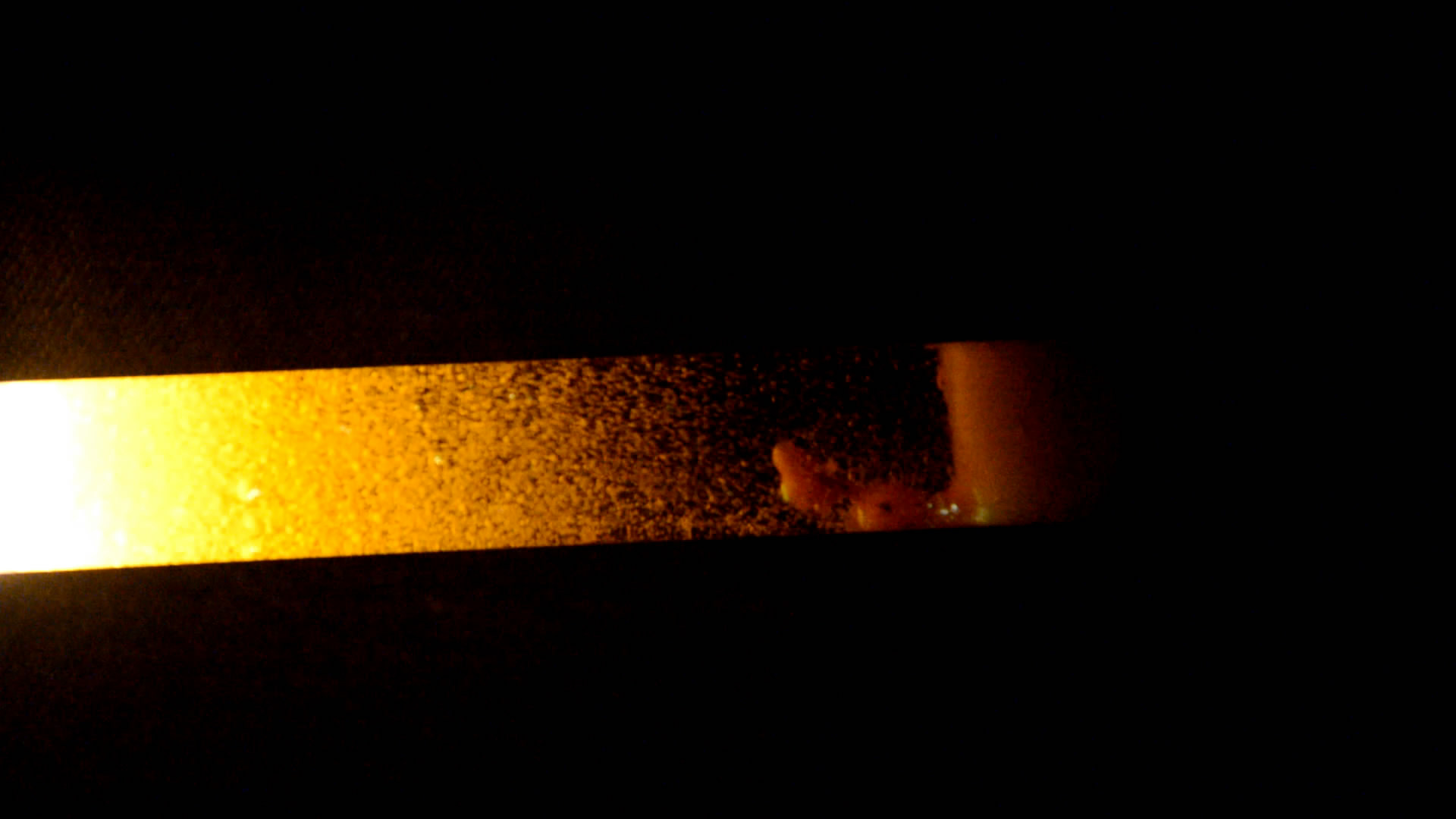

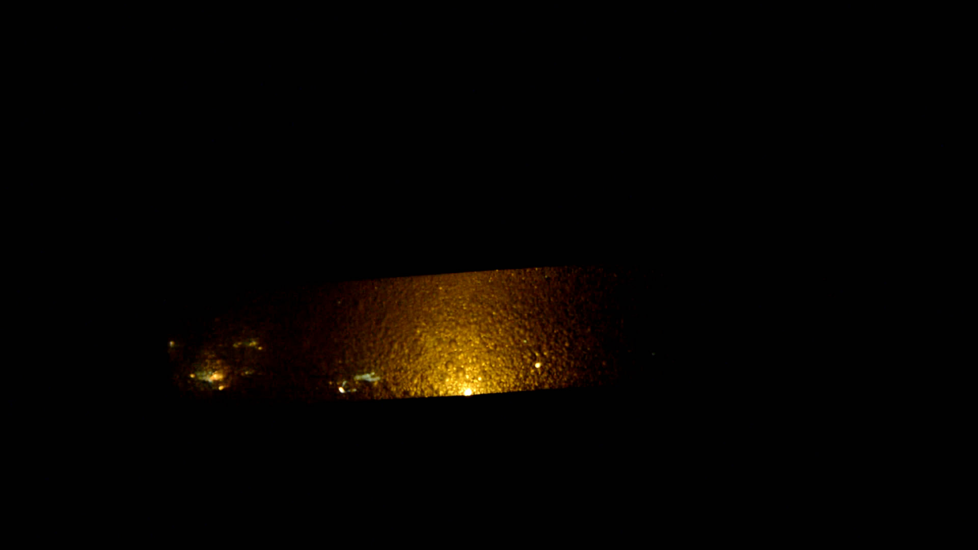

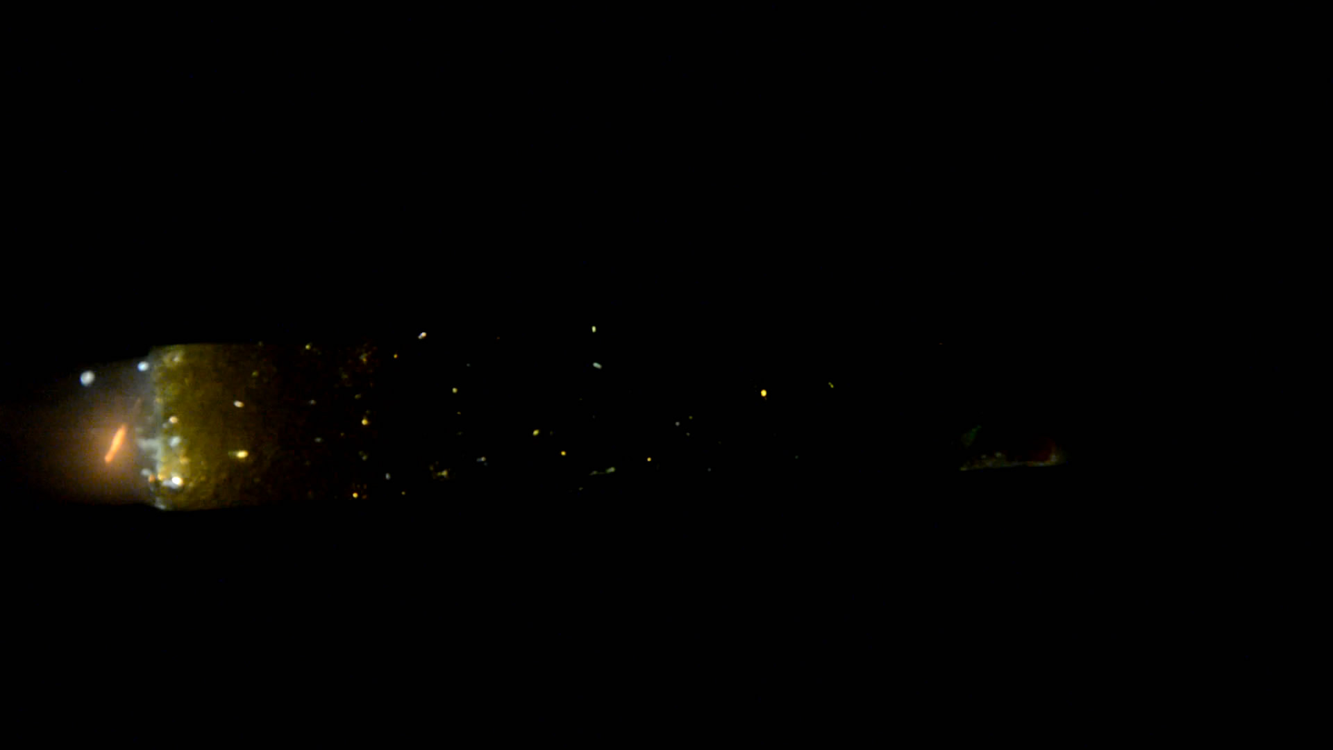

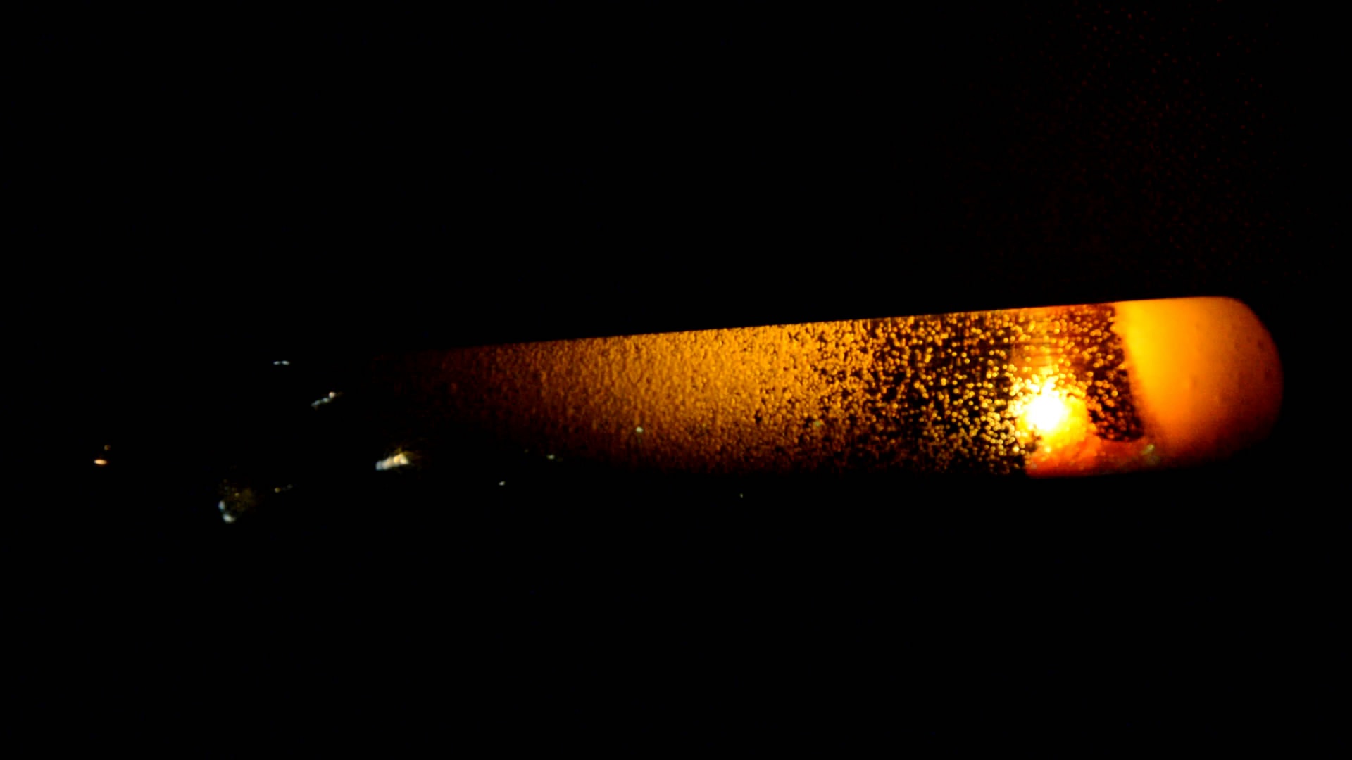

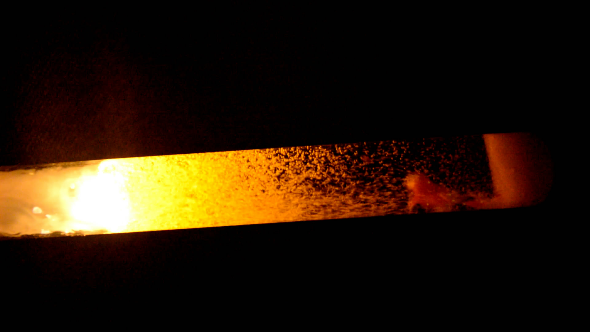

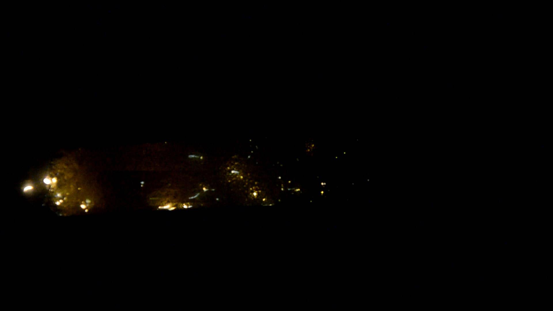

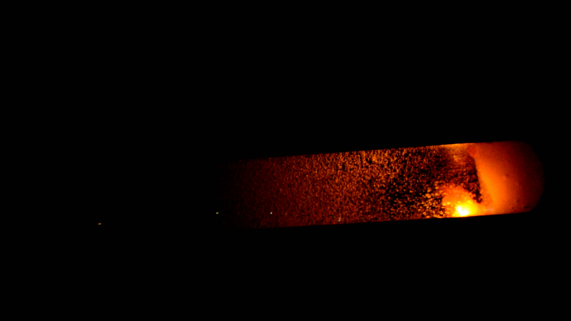

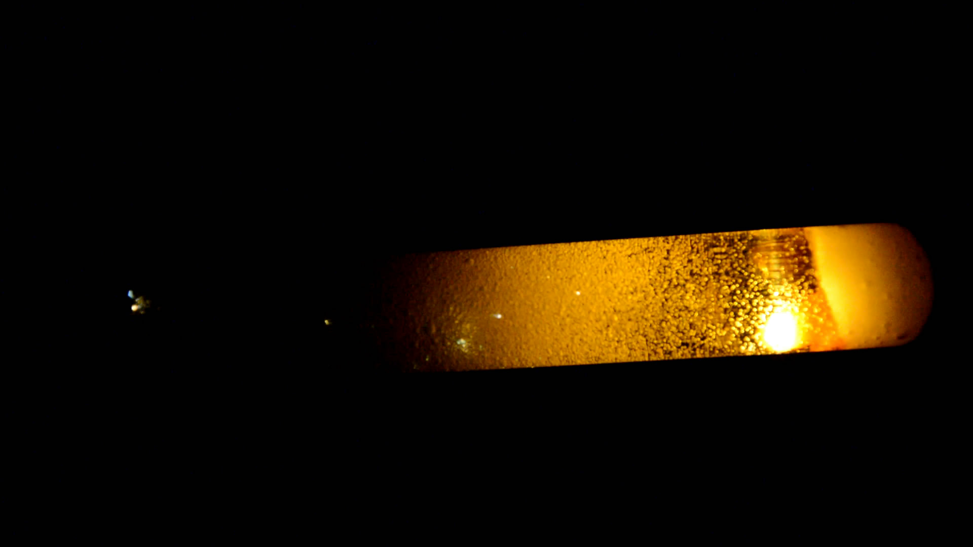

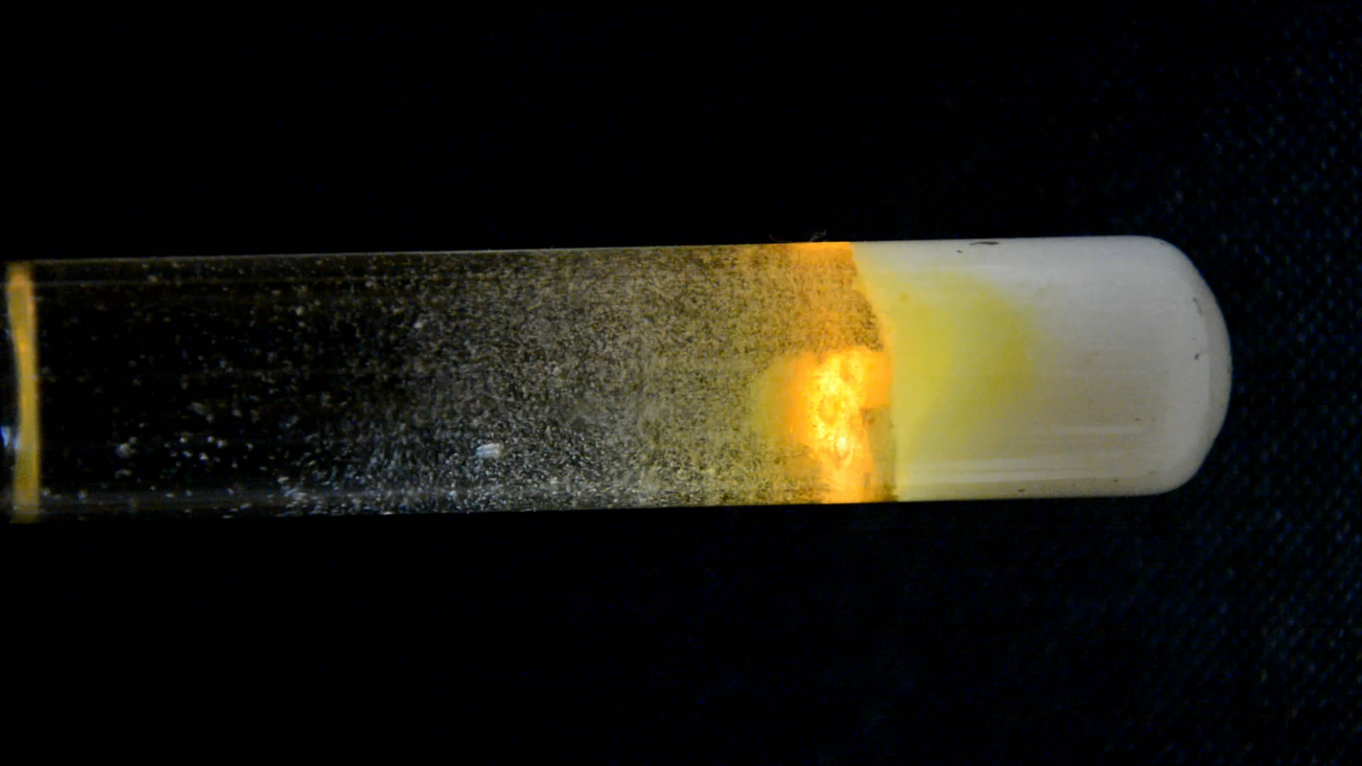

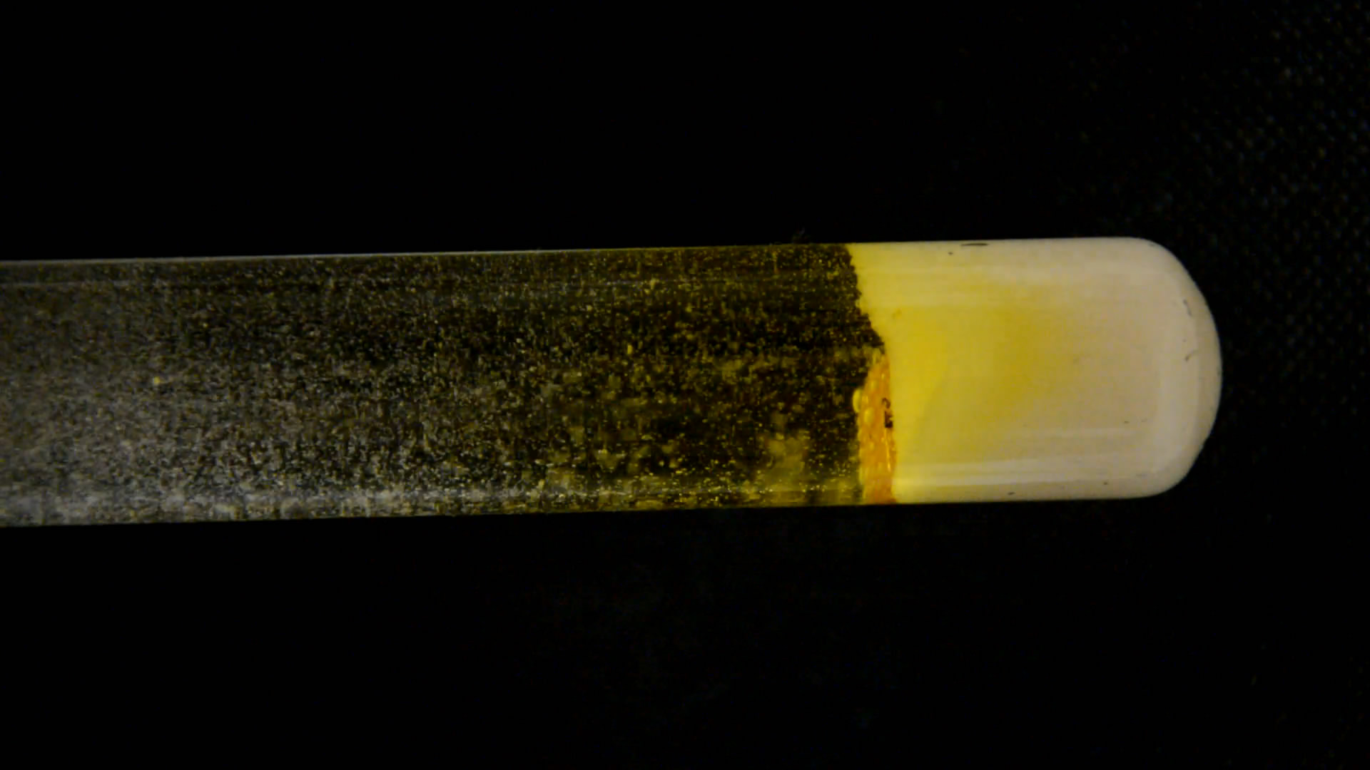

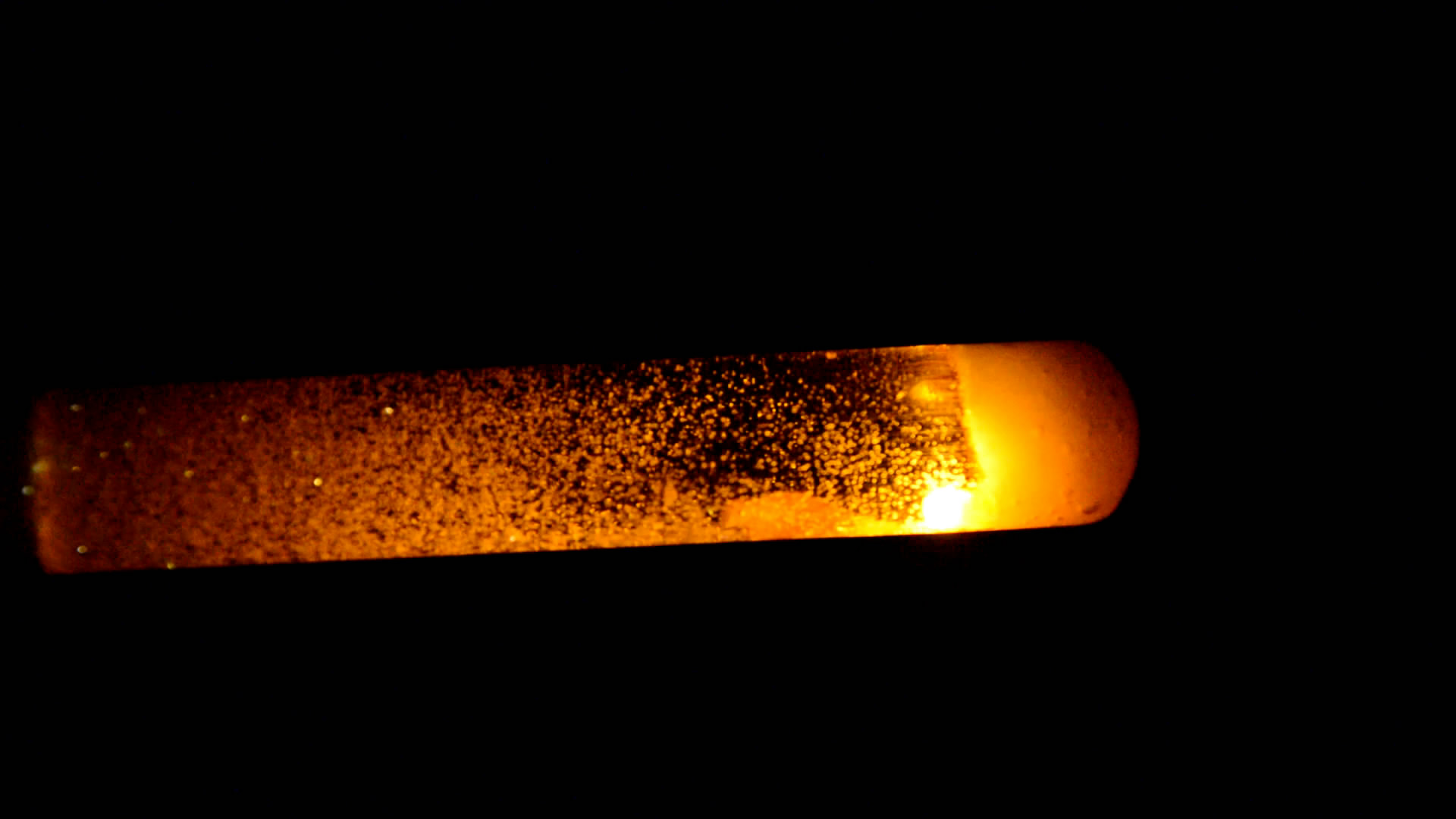

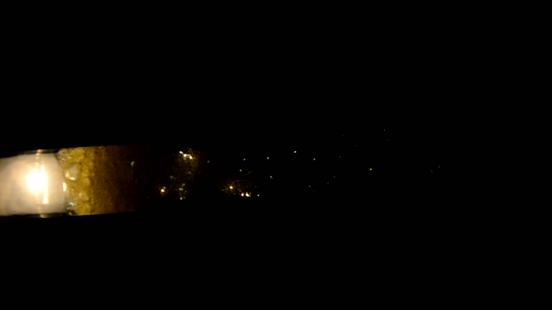

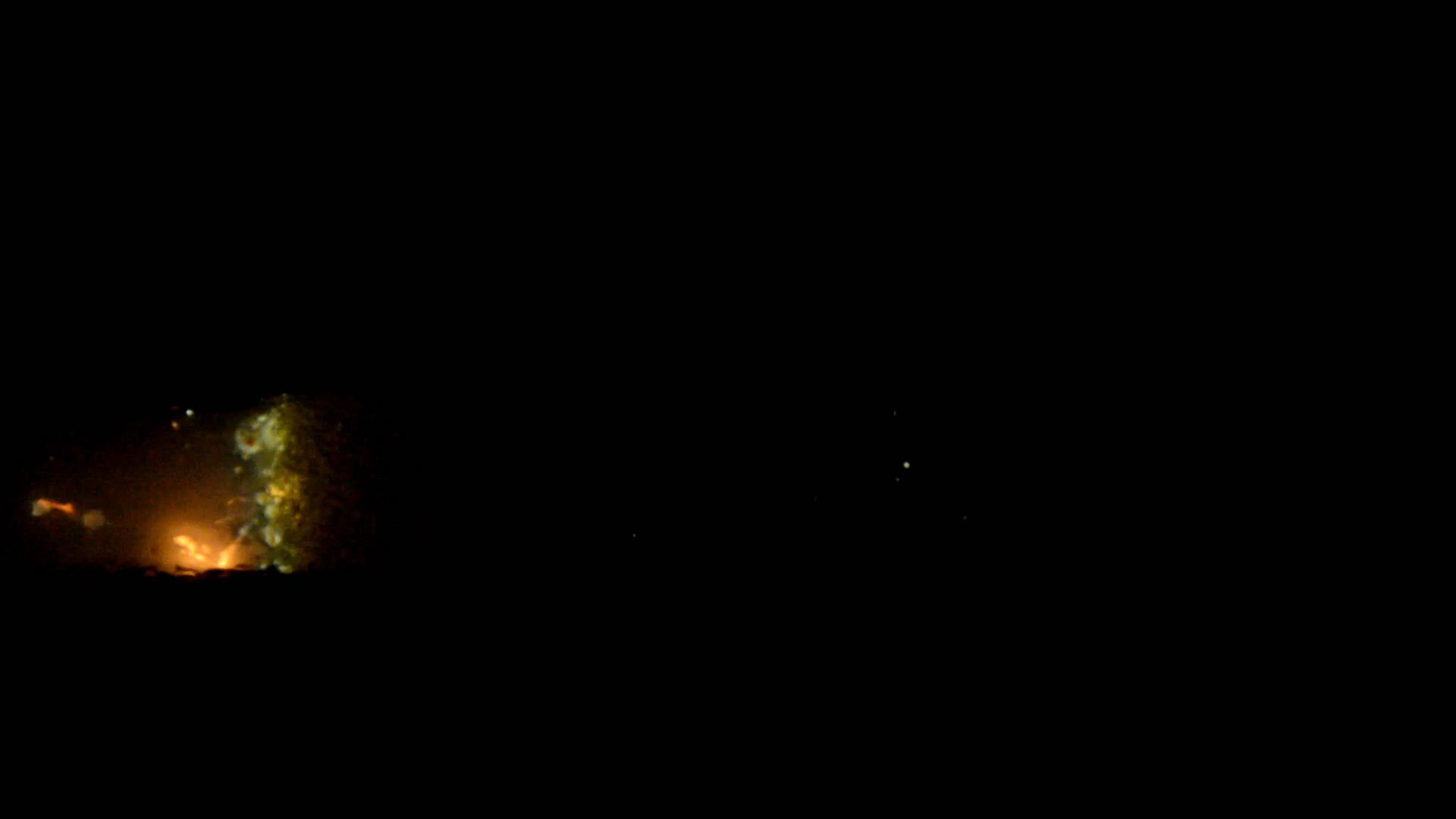

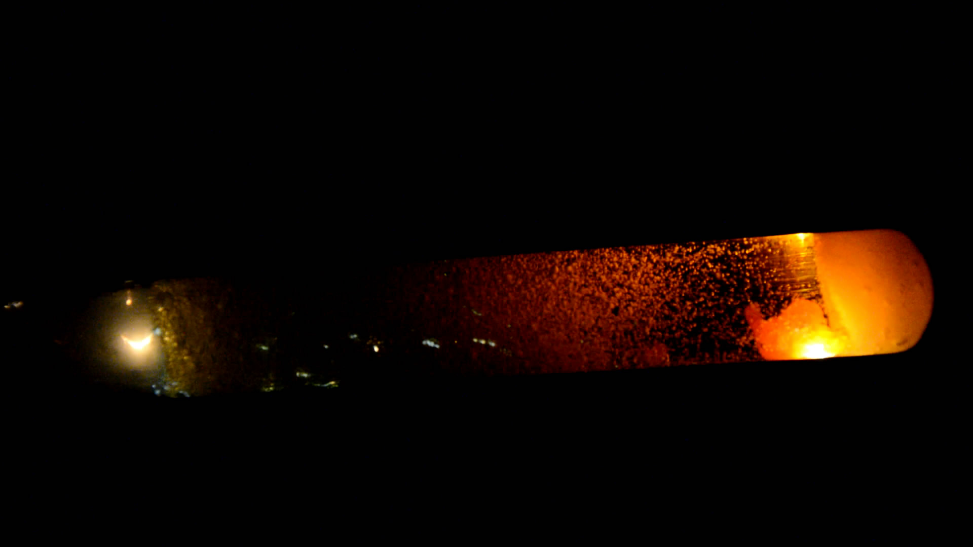

В этот раз первоначально взял 7 г хлората калия, 20 мл воды и примерно 5 мл серной кислоты. Кусочек белого фосфора с половину фасоли. Потом дважды добавлял хлорат калия и раз - фосфор. Повторять описание, приведенное в первой части статьи, не буду. Отмечу только, что в процессе эксперимента нежелательно, чтобы раствор вскипал - в этом случае пузырьки пара и газов увлекают капельки фосфора вверх. В результате фосфор горит на поверхности и выплескивается из пробирки. Фонтан горящего фосфора - не очень приятная вещь. Резкое вскипание возможно при разовом добавлении больших количеств серной кислоты, белого фосфора или хлората калия. При добавлении хлората (если на дне достаточно фосфора) происходит резкое выделение газа, яркие, но непродолжительные вспышки. Раствор и фосфор часто выплескивается. Добавление фосфора увеличивает количество искр. Если раствор все-таки вскипел, его можно охладить, погрузив пробирку в банку с водой. Бурное кипение прекращается, вместо ярких вспышек в растворе появляется множество желтых искр, похожих на звезды. |
![]() Горение белого фосфора под водой (белый фосфор, хлорат калия, серная кислота) |
