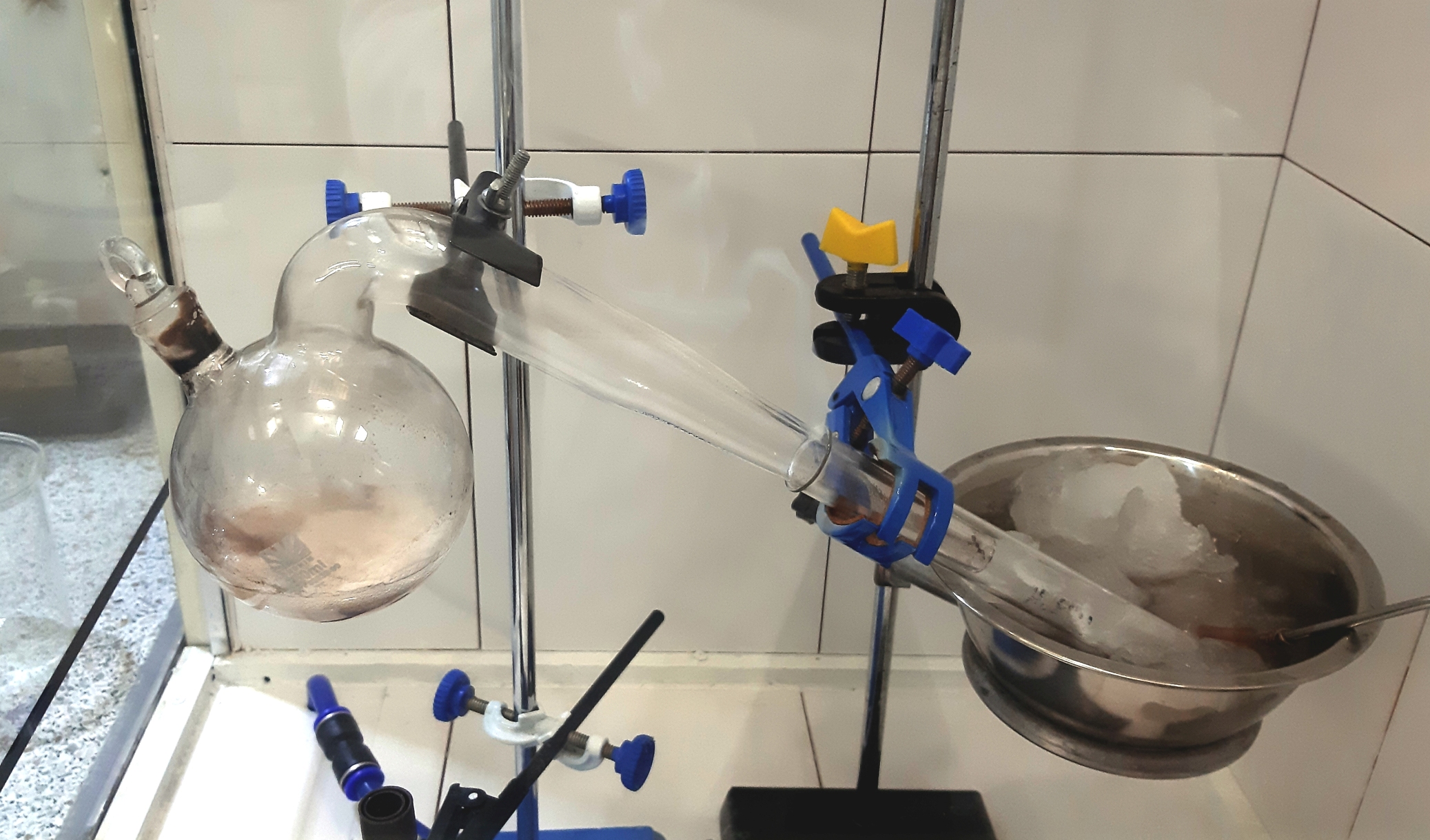

Опыт №1Температура в помещении 22°С, влажность 45%. В реторту на 250 мл через тубус засыпали 45 г P4O10 (рыхлый белый порошок). Затем влили 20 мл серной кислоты. После вливания кислоты реакционная масса нагрелась, а из реторты стали выделяться характерные белые пары. На время сборки установки отвод реторты заткнули куском минеральной ваты (обычная строительная минеральная вата). Масса в колбе немного потемнела из-за примеси окисленной органики (со шлифа и т.п.). |
![]() Фото 1. Опыт 1. Установка в сборе до начала нагревания |

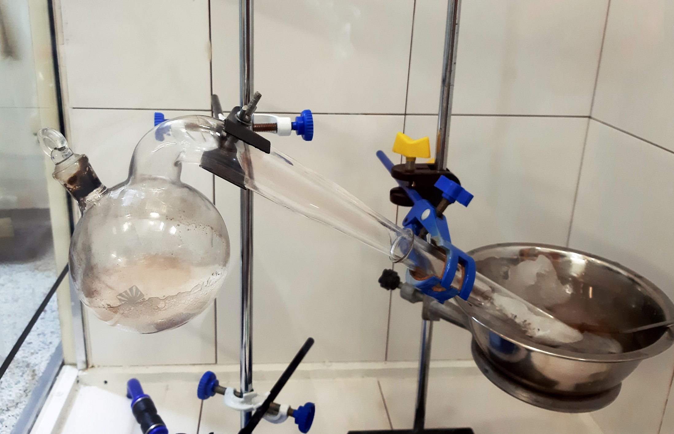

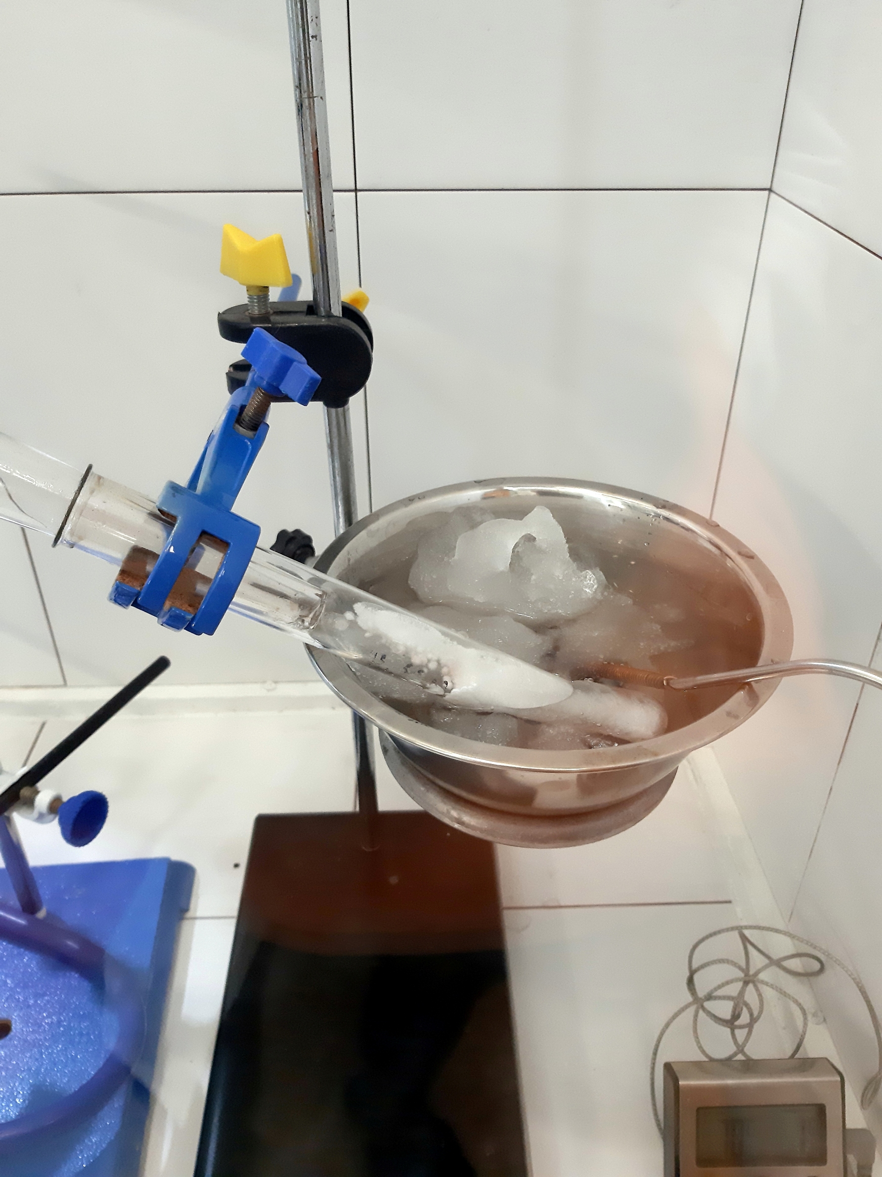

Собрали установку, показанную на фото. Приемную пробирку максимально "притерли" к отводу реторты. В чашку для охлаждения поместили снег с улицы и добавили воду. Температура охлаждающей смеси 1-2°С. Работа проводилась в вытяжном шкафу, что оказалось весьма предусмотрительным из-за регулярного выброса белого тумана.
Зажгли горелку. Буквально через 20-30 с из стыка между отводом реторты и пробиркой стал выделяться белый туман, весьма интенсивно, реакционная масса запузырилась. Горелку пришлось погасить, дать установке немного остыть до прекращения выделения тумана, затем снова нагреть. |

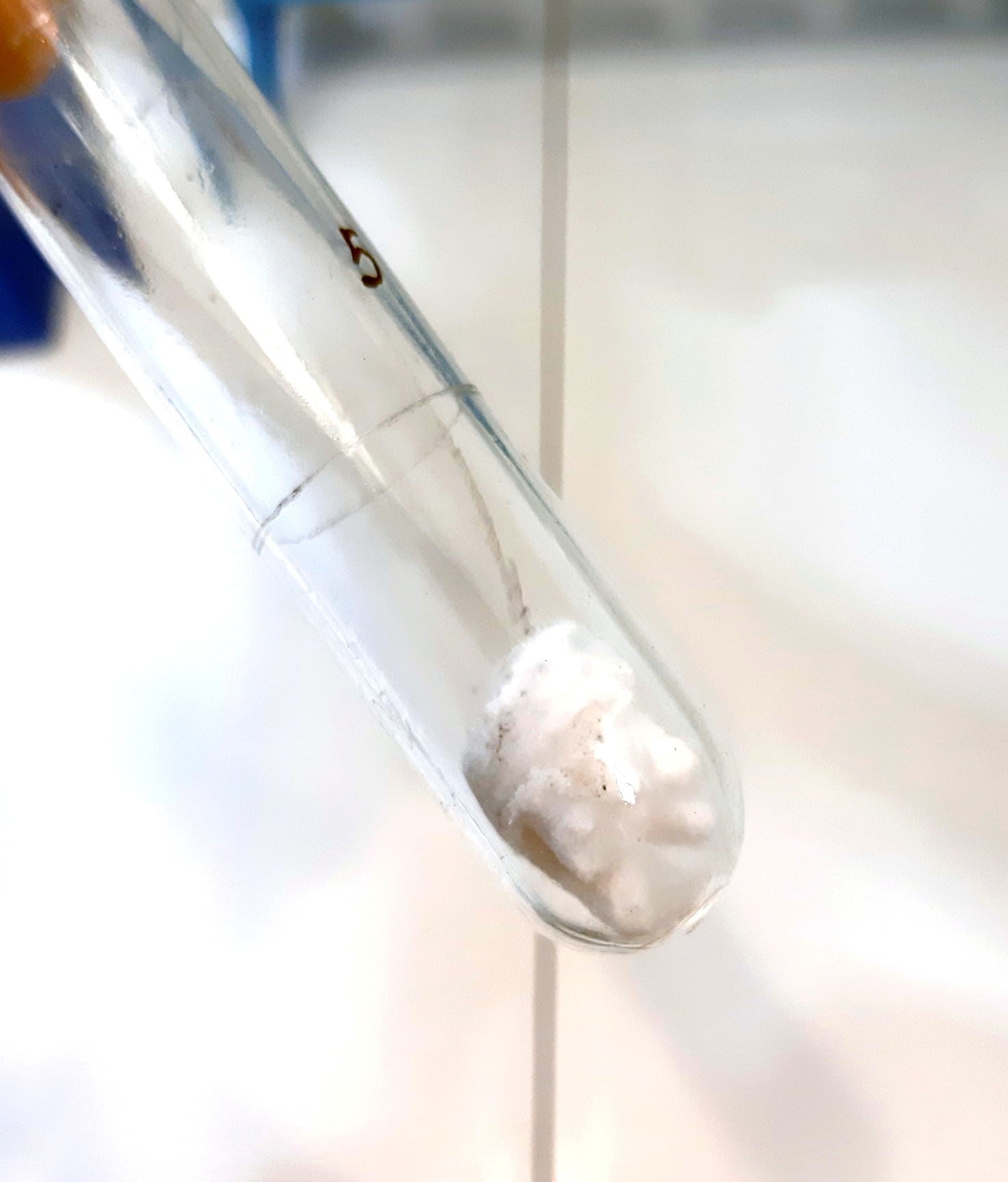

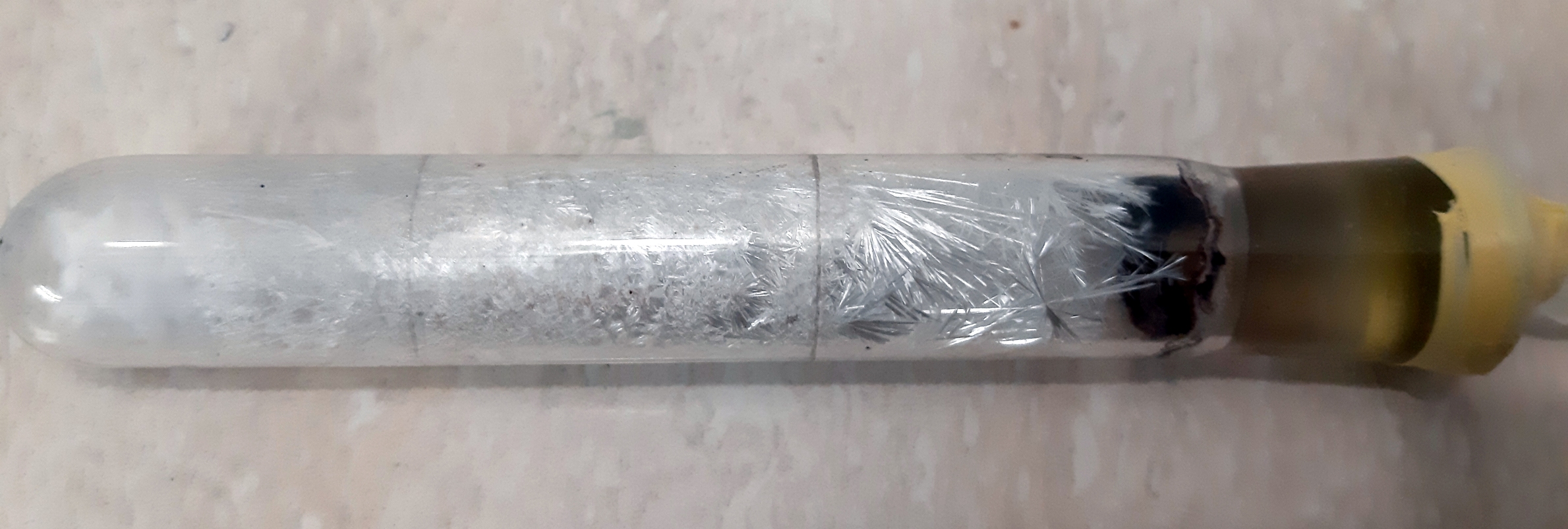

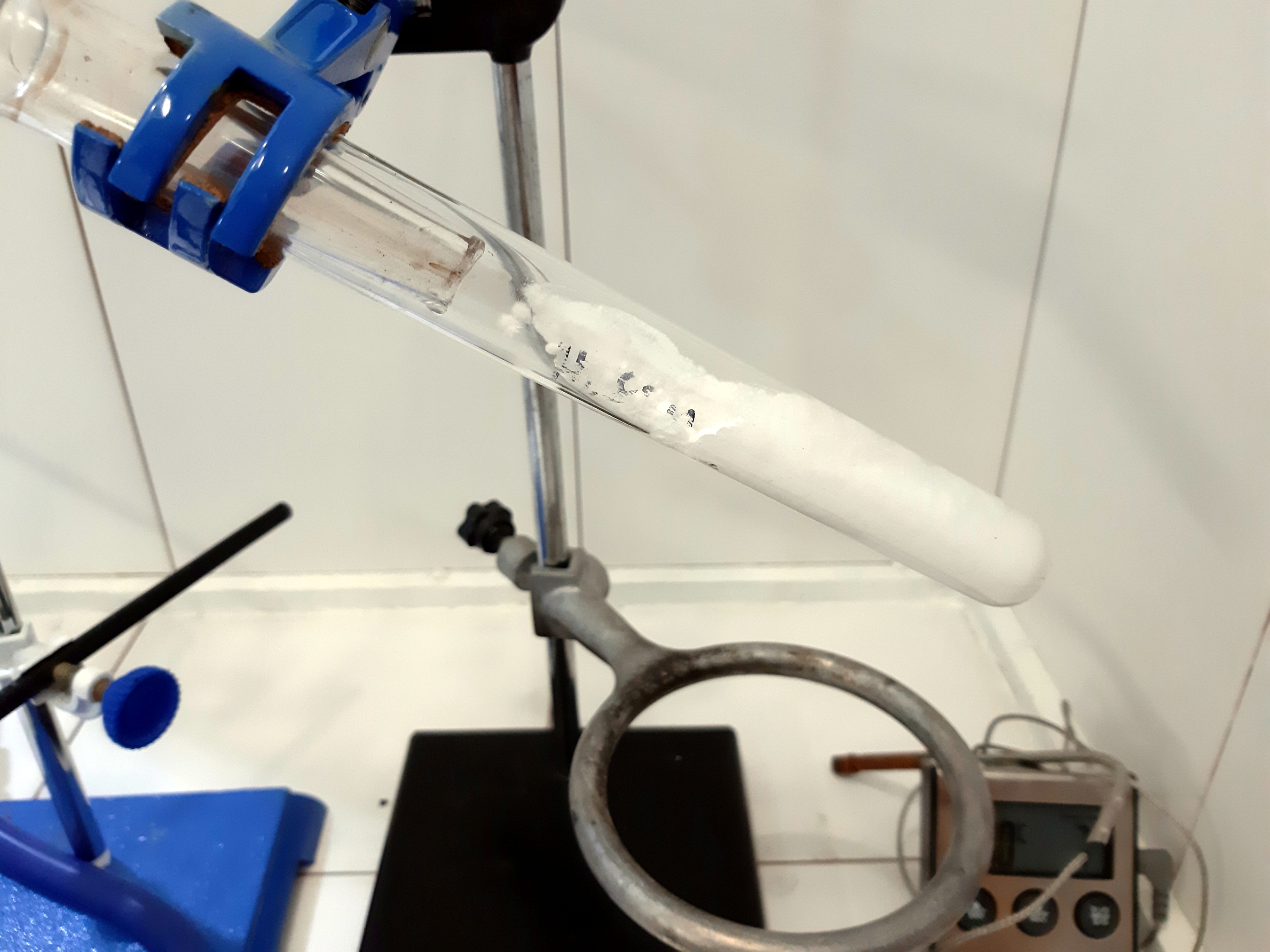

В итоге весь процесс был разделен не серию коротких нагреваний - остываний, для снижения утечки тумана через стык сосудов. Примерно после 2-го нагревания в пробирке образовался белый налет, который по мере накопления вещества превратился в снегообразную кристаллическую рыхлую массу.
![]() Фото 3. Опыт 1. Серный ангидрид SO3 в виде снегообразной массы в приемнике |

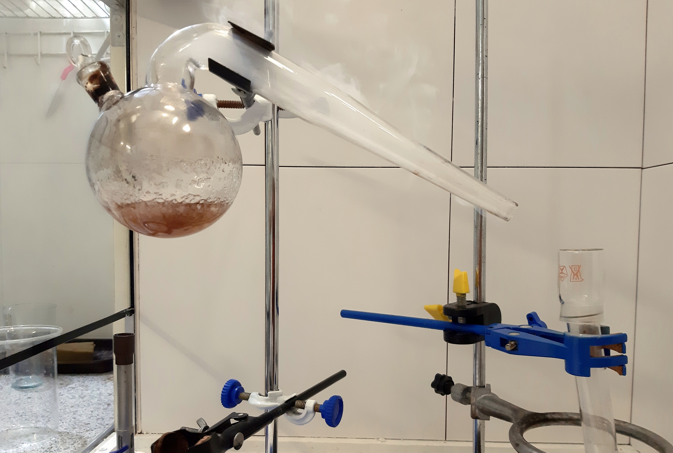

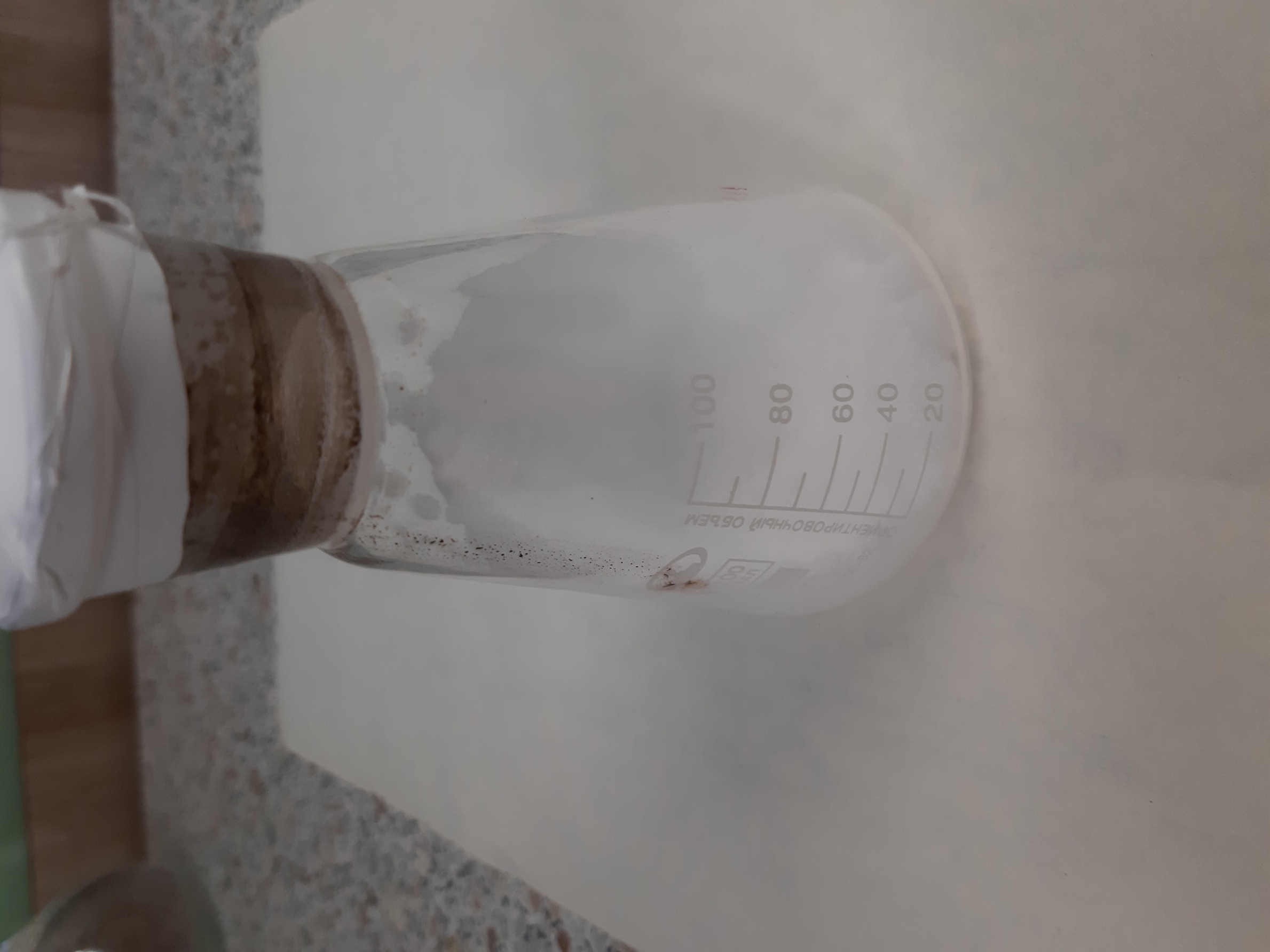

При разборке установки из всех отверстий интенсивно выходил белый туман. Приемную пробирку сперва накрыли бюксом, затем заткнули минеральной ватой и обмотали белой сантехнической ФУМ-лентой. |
![]() Фото 5. Опыт 1. Разборка установки. Белый "дым" из реторты |

![]() Фото 6. Опыт 1. Собранный серный ангидрид SO3 в приемнике |
Хотя исследованный способ получения серного ангидрида SO3 дал вполне удовлетворительный результат по целевому веществу, он обнаружил существенный недостаток - сильную утечку паров SO3 при самом незначительном перегреве реакционной массы, что понятно, учитывая негерметичность установки и слабое охлаждение.

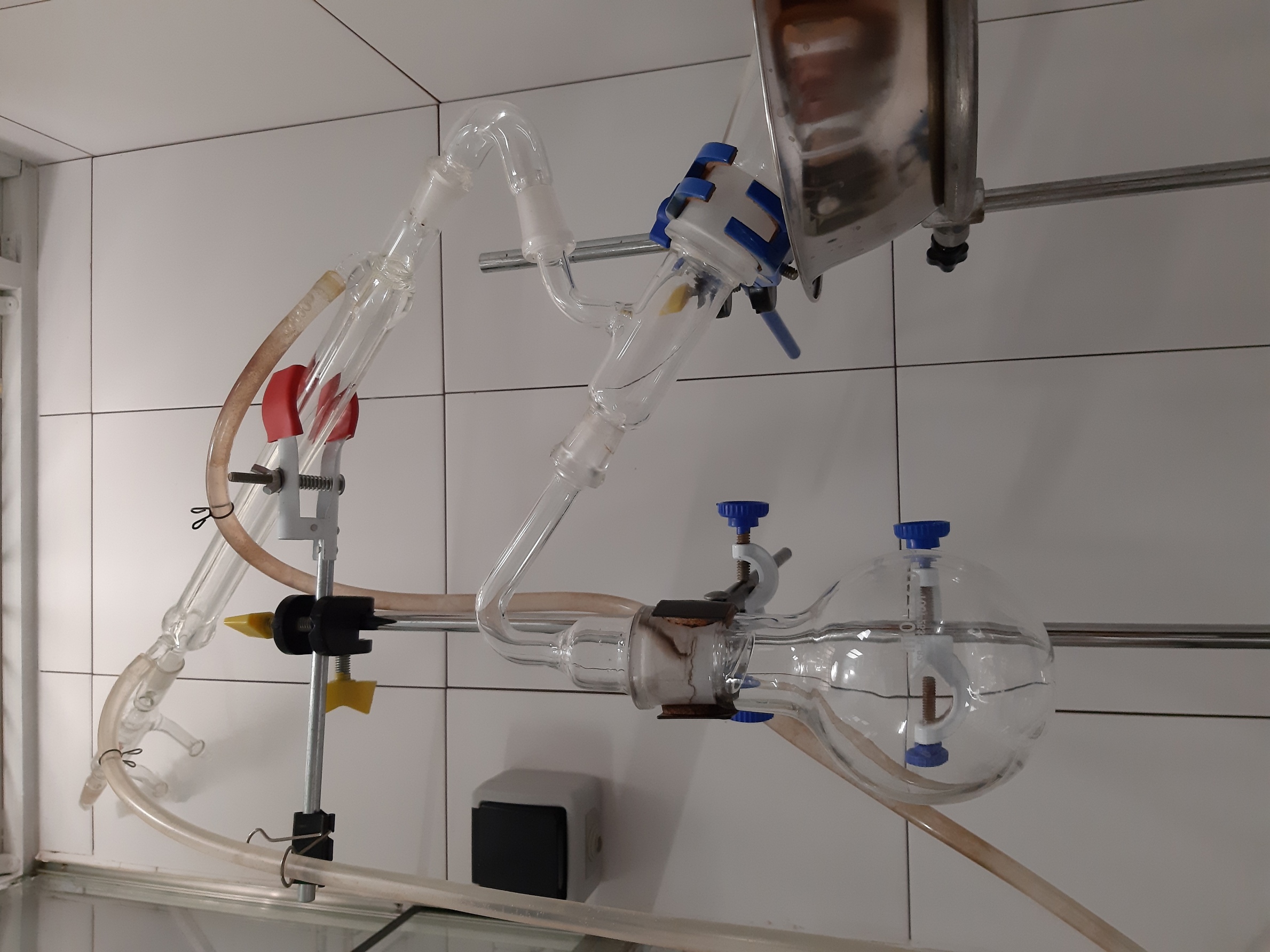

В связи с этим было решено попробовать провести синтез в установке с воздушным и обратным холодильниками и круглой колбе бОльшего объема в качестве приемника. Опыт №2 Была собрана вот такая установка. |
![]() Фото 7. Опыт 2. Установка в сборе перед началом опыта |
Температура в помещении 22°С, влажность около 45% в помещении (но, вероятно, более 40-50% в шкафу, в котором собрана установка).
Прямой холодильник слева предназначался для воздушного охлаждения (достаточно было бы просто толстой трубки). Охлаждение водой казалось вредным, т.к. могло привести к осаждению твердого SO3, и закупорке просвета трубки. В качестве приемника взята трехгорлая круглая колба на 250 мл (можно было взять 2-горлую, но таковой в наличии не было). Обратный холодильник с водяным охлаждением. Выход из холодильника оставили открытым, что, возможно, было ошибкой. Лучше было бы соединить его подходящей трубкой с емкостью с осушителем воздуха, но без погружения в жидкость, чтобы не создавать сопротивление току газа в установке (для этой цели используют хлоркальциевые трубки с осушителем - прим. ред.). Как и в предыдущем опыте, использовали порошкообразный фосфорный ангидрид (46 г) и серную кислоту пл. 1.82 (19 мл). |

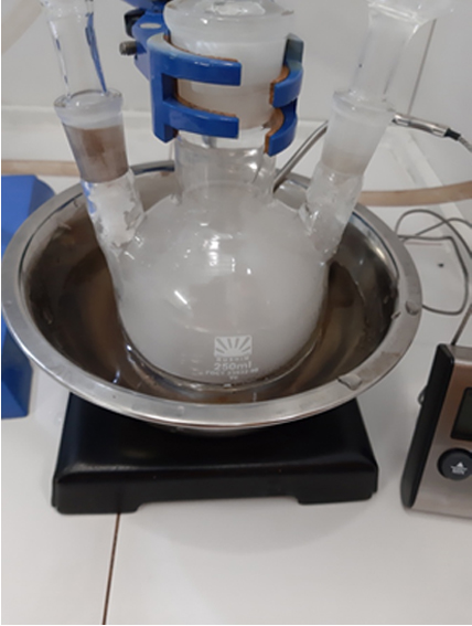

Фосфорный ангидрид засыпали в колбу и в вытяжном шкафу, при охлаждении в миске со снегом, прилили серную кислоту (при смешивании композиция разогревается и тут же начинается выделение тумана, поэтому лучше эту операцию производить уже под тягой и быстро присоединить колбу к установке или закрыть пробкой).
В чашку под приемником налили воду + положили снег (температура 1-2°С). Пустили ток воды в обратный холодильник и начали очень осторожный нагрев небольшим пламенем низко расположенной горелки. Как и в предыдущем опыте, сперва в реакционной колбе и приемнике возник туман, который вскоре рассеялся. Реакционная смесь начала плавиться и местами слабо кипеть. |

Нагрев по мере протекания реакции понемногу увеличили. При этом в установке начали наблюдаться, на первый взгляд, непонятные явления: время от времени возникали легкие гидравлические удары и образование обильного тумана, который частично выходил через обратный холодильник. Вскоре стало ясно, что причиной являются отдельные капли водяного конденсата, образующиеся в спирали обратного холодильника, видимо, из атмосферного воздуха (что, в принципе, представлялось возможным). Попадание капли воды на твердый серный ангидрид SO3 вызывает мгновенное вскипание жидкости с выбросом обильного тумана. |
![]() Фото 10. Опыт 2. Приемник в процессе опыта. Слева виден нарост серного ангидрида SO3 на входе в приемник. Туман в колбе из-за проникновения капель воды из обратного холодильника |

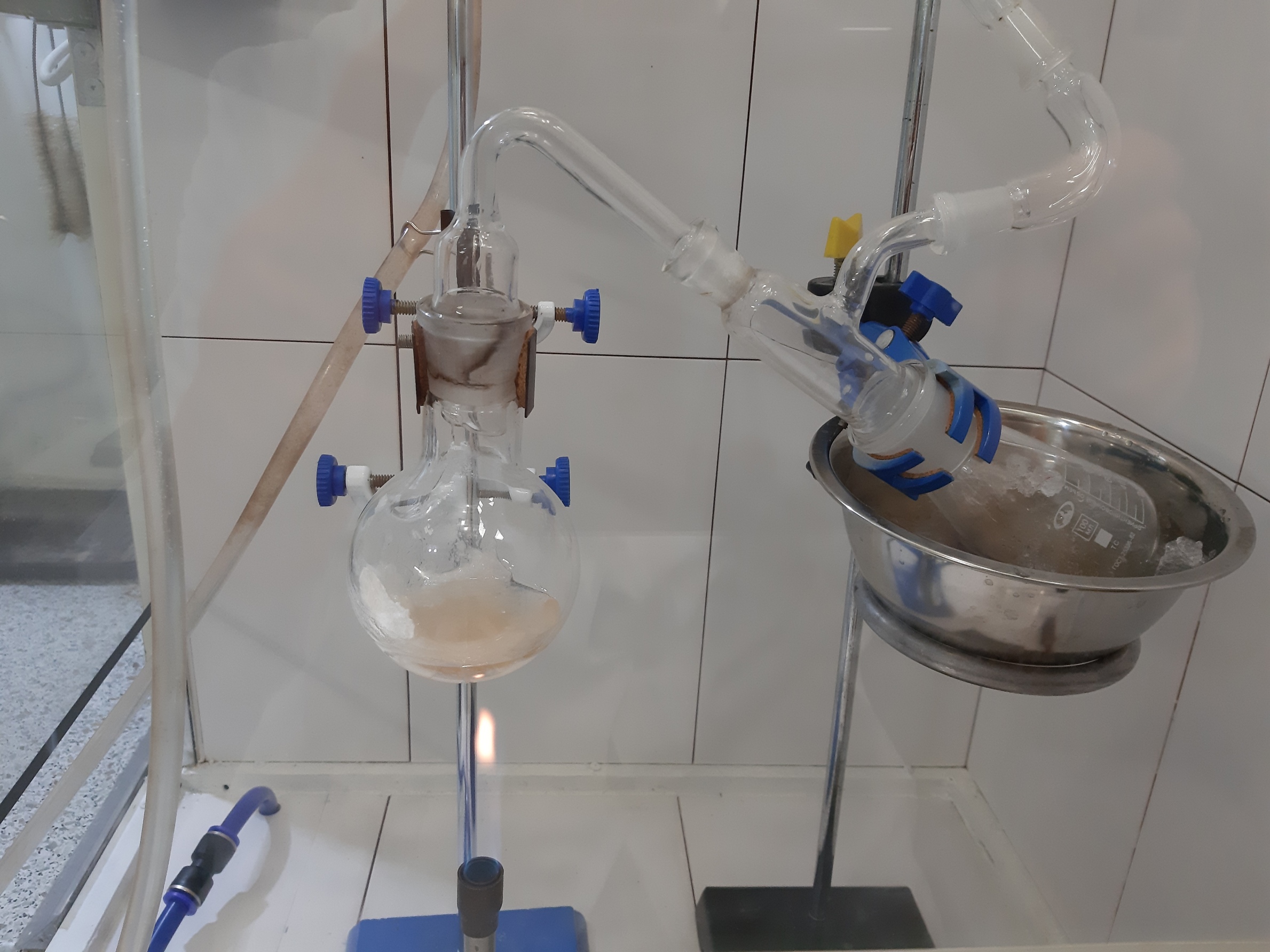

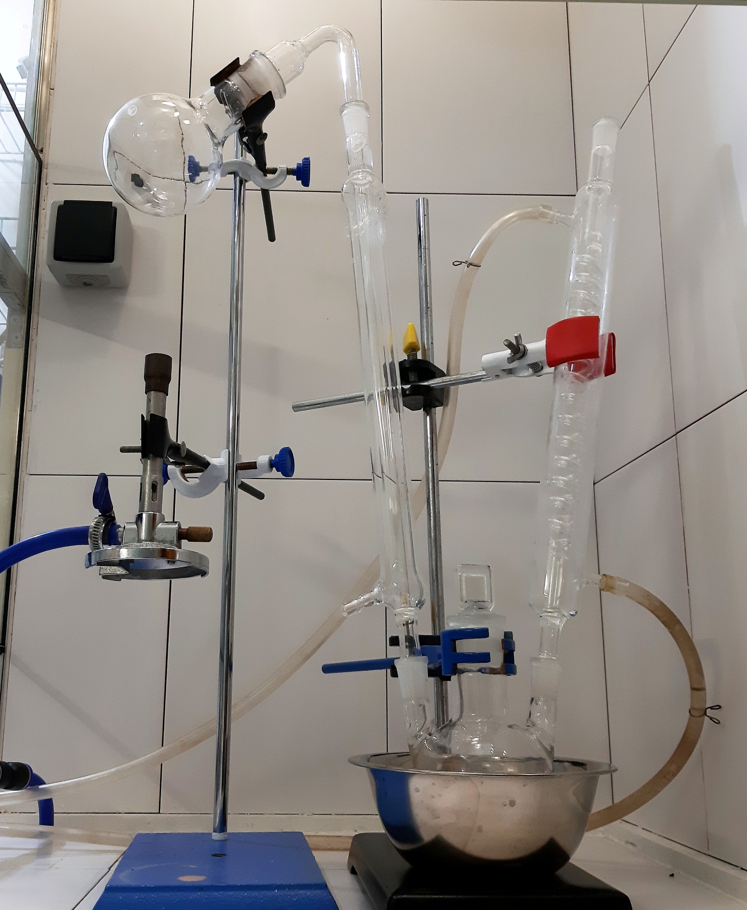

Подготовка После анализа предыдущих опытов было решено сделать еще один синтез на установке, представляющей некое подобие гибрида установок из опытов 1 и 2. Реакционная колба на 250 мл круглая, с отводом, который через насадку Вюрца соединен с приемной колбой на 100 мл (форма приемника не имеет значения), приемник погружен в ледяную воду. К отводу промежуточной насадки через изгиб присоединен прямой обратный холодильник, который фактически выполняет роль дымовой трубы и ничего не конденсирует, т.к. в условиях осторожного нагрева реакционной массы SO3 конденсируется до входа в приемник, и через холодильник проходят только незначительные количества SO3 в форме тумана, образующегося с атмосферной водой, который холодильник в любом случае уловить практически не может. Существенным моментом в данной схеме является большой входной диаметр приемной колбы (29/32), что предотвращает преждевременное осаждение твердого серного ангидрида SO3, как это произошло в опыте 2. |
![]() Фото 14. Опыт 3. Установка в сборе перед началом опыта |
Вместо обычной концентрированной. серной кислоты использовали обогащенную в предыдущем опыте серную кислоту примерно 98% концентрации.

![]() Фото 15. Опыт 3. Установка в начале опыта |

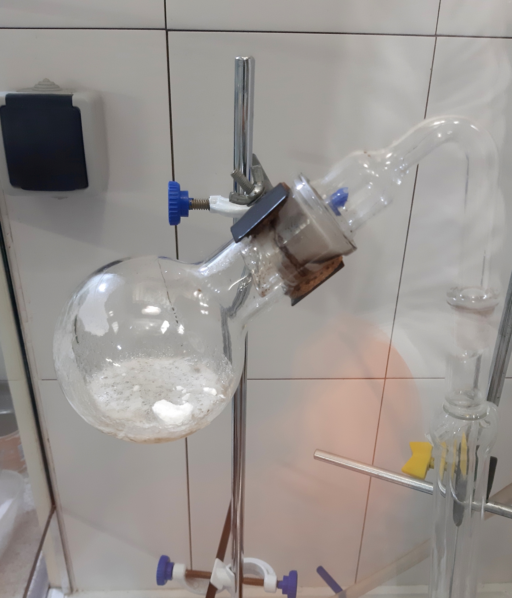

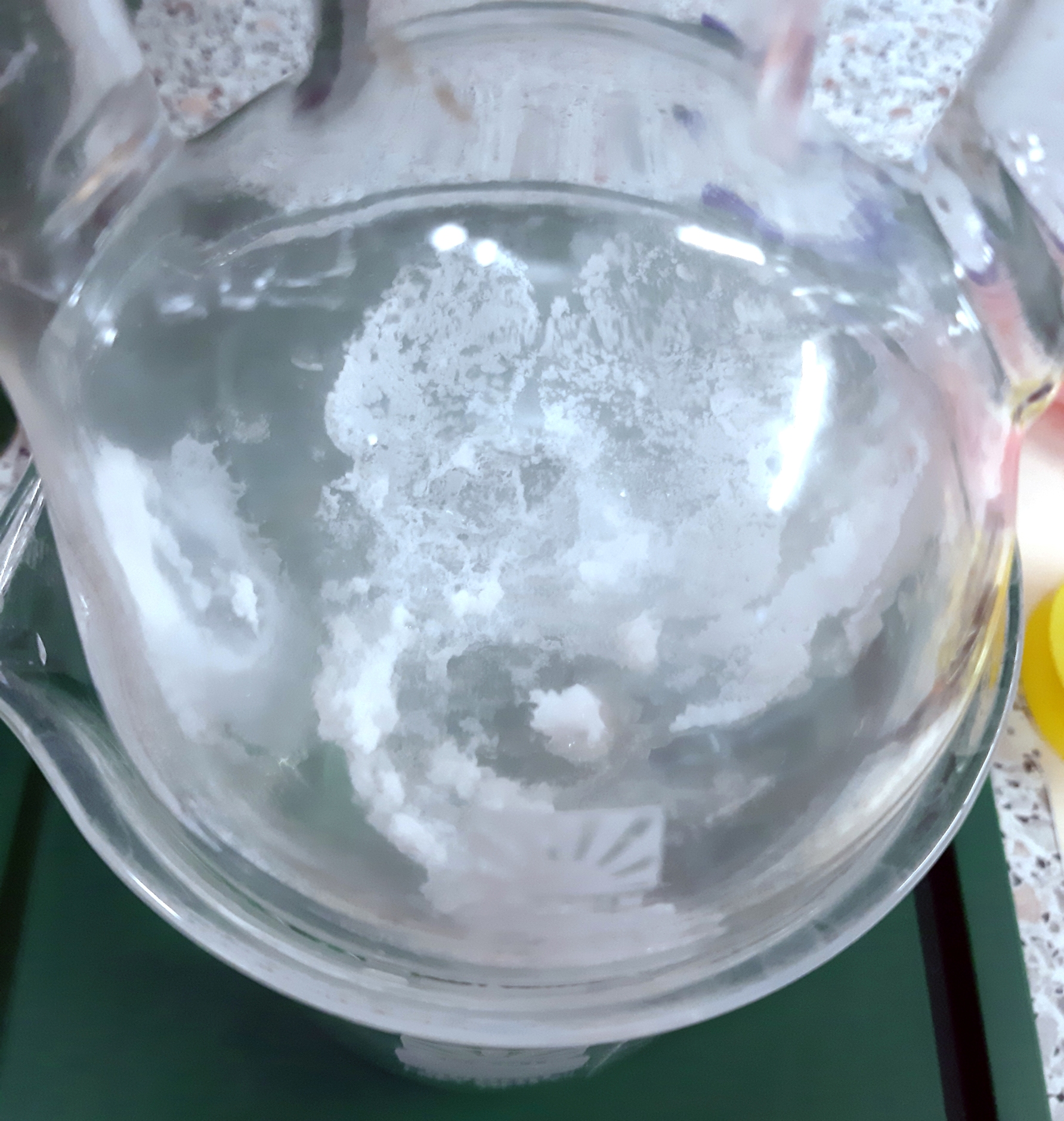

3. В отличие от опыта 2, образование тумана в самой установке было незначительным и, главным образом, в начале синтеза. Вскоре на стенках приемника стал образовываться белый снегообразный налет.
![]() Фото 16. Опыт 3. Накопление SO3 в приемнике |

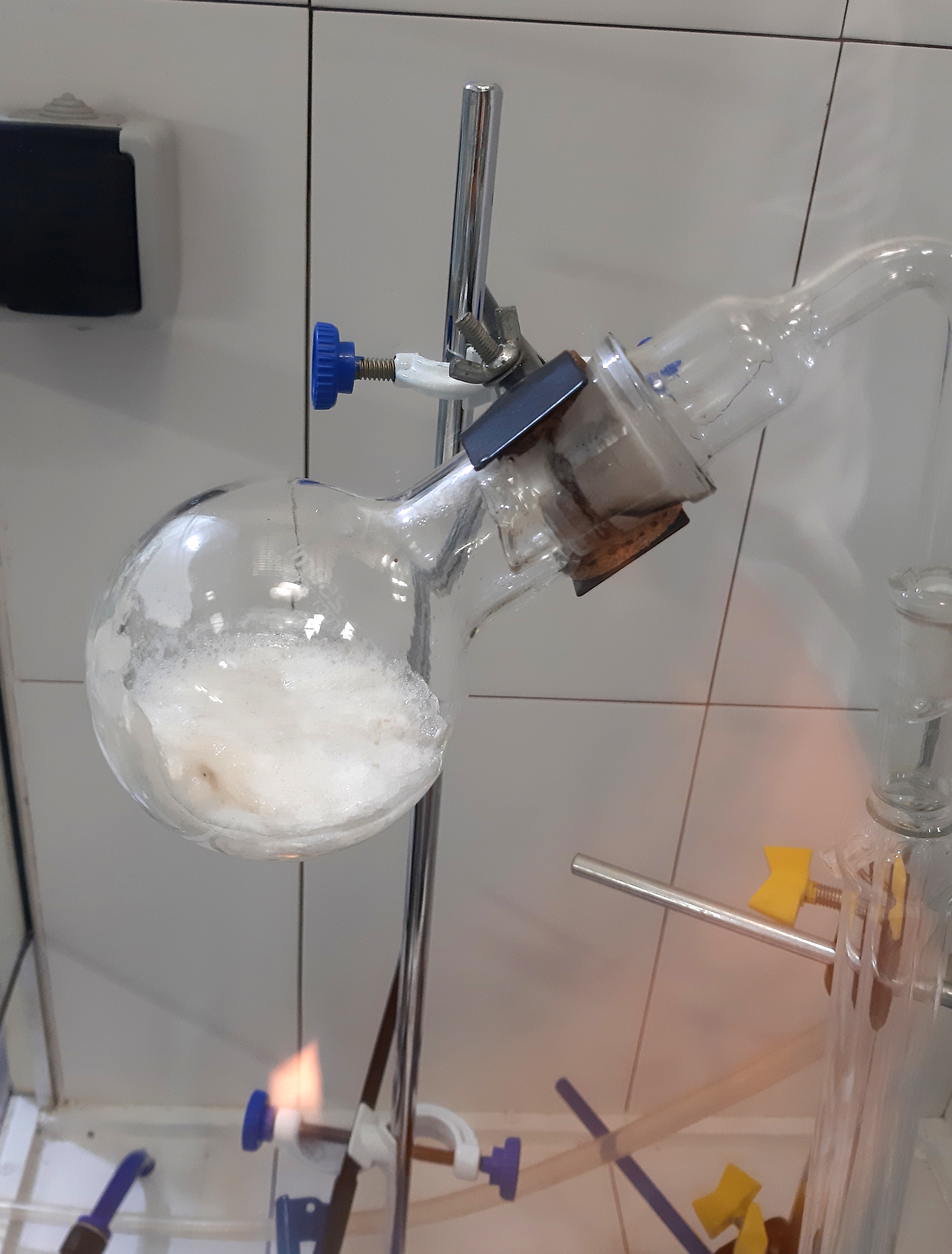

5. Установку охладили и осторожно разобрали. Как обычно, при рассоединении детали сильно дымят (кроме холодильника, что свидетельствует о том, что SO3 в него практически не проникал). Остывшая реакционная масса представляет из себя прозрачный плав с твердой кристаллической фазой (видимо, фосфорная кислота). |

6. В приемнике образовалось заметное количество белого кристаллического снегообразного вещества без внешних признаков взаимодействия с водой.

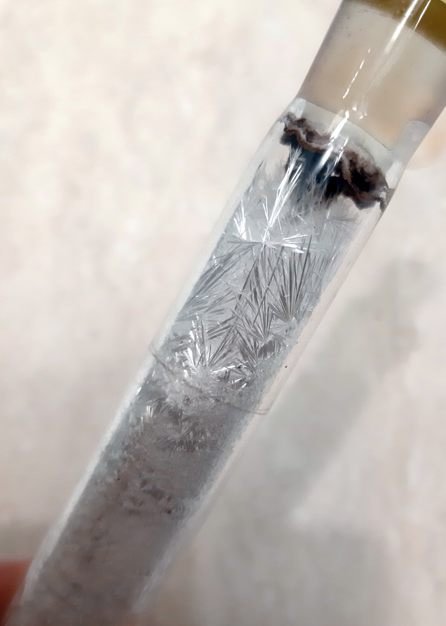

![]() Вот такая красота в виде длинных игольчатых кристаллов обнаружилась в свободной части всех емкостей с SO3 через пару дней стояния на холоду (примерно при -2...-5°С)
