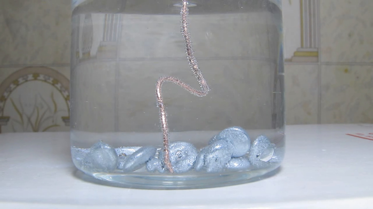

![]() Создадим гальваническую пару |

Итак, я снова приготовил насыщенный раствор сульфаминовой кислоты (температура около 15°С) и поместил в него гранулы цинка после прошлого опыта. С тех пор гранулы не до конца просохли, но я не придал этому значения. Цель эксперимента - снять видео реакции на темном фоне, чтобы пузырьки водорода было лучше заметно. Температура - комнатная, в прошлый раз скорость реакции была низкой, т.е. - ничего выдающегося и даже интересного не ожидалось. Чтобы не проводить опыт фактически вхолостую (только ради более качественного видео), решил также проверить, ускорит ли реакцию прибавление насыщенного раствора хлорида натрия? Прогноз - сильно ускорит: показано на примере лимонной кислоты и цинка. В стаканчике смешал 10 г соли и 20 мл воды, дал постоять и отфильтровал не растворившийся хлорид натрия. Раствор хлорида натрия я добавлю чуть позже - когда сниму достаточно кадров реакции сульфаминовой кислоты и цинка. Сразу неожиданность: с первых секунд в стакане началась реакция средней скорости - выделение пузырьков водорода было на уровне реакции цинка и разбавленной фосфорной кислоты. Без добавления меди или подогрева раствора. Немного неожиданно, хотя логично: подобное явление называется активация поверхности. В первом эксперименте я использовал гранулы цинка, взятые из банки - они реагировали медленно. На поверхности металла есть оксидная пленка, на растворение которой нужно время. Когда она исчезла - реакция пошла быстрее. Плюс к этому - образование микроскопических гальванических пар: гранулы цинка (ч.д.а.) могли содержать вкрапления менее активных металлов, которые образуют гальваническую пару с цинком, ускоряя его растворение в кислоте. Сначала действовала только та часть вкраплений менее активных металлов, которая была на поверхности, но по мере растворения цинка обнажались все новые и новые порции примесей, образуя новые гальванические пары в дополнение к старым [1]. Визуально было хорошо видно, что выделение водорода шло не равномерно, а преимущественно из определенных точек поверхности. Через несколько минут добавил раствор хлорида натрия, перемешал. Выделение водорода заметно усилилось, но оно и до этого было существенным. Другими словами, хлорид-ион ускорил реакцию, но эффект был не так заметен, как в случае лимонной кислоты. Думаю, что дело не только в том, что сульфаминовая кислота сильнее лимонной, а и в том, что поверхность цинка до опыта была активирована обработкой в растворе сульфаминовой кислоты (причем - горячем). __________________________________________________ 1 Если примеси менее активного металла, например, меди растворены в цинке (и не образуют отдельную фазу - вкрапления), - сути дела это не меняет. |

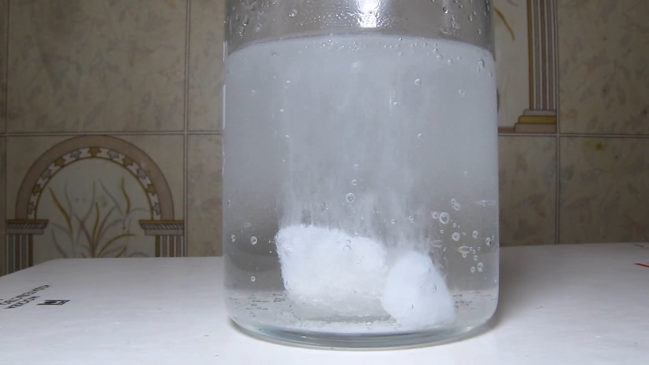

Карбонат кальция (мел или мрамор - крупные куски) реагирует с разбавленной серной кислотой весьма специфически: сначала начинается реакция средней интенсивности, потом реакция все замедляется и практически прекращается, зато в более слабой уксусной кислоте карбонат кальция растворяется без проблем (см. статью Мрамор и серная кислота / Marble and sulfuric acid [ссылка]. Дело в том, что сульфат кальция плохо растворим в воде и кислотах, поэтому он образует корку на поверхности карбоната кальция, которая препятствует дальнейшей реакции. В отличие от сульфата, хлорид, нитрат или ацетат кальция хорошо растворимы в воде и не мешают протеканию реакции соответствующих кислот с карбонатом кальция. А как обстоит дело с сульфаминовой кислотой? Это зависит от того, растворим ли сульфамат кальция в воде? Сначала начал искать - и только потом понял, что я задал глупый вопрос. Откровенно глупый! Сульфаминовая кислота используется для очистки труб и другого оборудования от накипи - т.е., от осадка солей жесткости, который состоит преимущественно из карбоната кальция и карбоната магния. Т.е., даже не заглядывая в литературу, можно сразу сказать, что сульфамат кальция хорошо растворим в воде, а сульфаминовая кислота "без проблем" реагирует с карбонатом кальция. Нашел даже специализированную статью, посвященную растворимости карбоната кальция в растворах сульфаминовой кислоты при избыточном давлении углекислого газа: [2]. Приготовил 75 мл насыщенного раствора сульфаминовой кислоты (Т=20°С), слил с осадка. В стакан поместил два кусочка мрамора. Началась реакция средней интенсивности. Активное выделение пузырьков углекислого газа и постепенное уменьшение кусков мрамора. Раствор стал бело-мутным от пузырьков углекислого газа. По мере расходования кислоты и замедления реакции он постепенно светлел. Данную реакцию вполне можно использовать для получения равномерного потока углекислого газа (например, в аппарате Киппа, если возникнет необходимость заменить соляную кислоту). Оставил стакан на время. Примерно через 3 часа проверил - выделение углекислого газа к этому времени почти прекратилось. На дне стакана образовалось немного белого осадка. Раствор сульфамата кальция профильтровал и оставил для дальнейших экспериментов. __________________________________________________ 2 См. Абрамов В.А. - НАКИПЕОБРАЗОВАНИЕ В СУДОВЫХ ТЕПЛООБМЕННИКАХ, МЕТОДЫ ИХ ОЧИСТКИ И РАСТВОРИМОСТЬ СaСО3 В РАСТВОРАХ СУЛЬФАМИНОВОЙ КИСЛОТЫ ПРИ ПОВЫШЕННЫХ ДАВЛЕНИЯХ СО2 // Судовые энергетические установки No 31 - 2013 г [ссылка] |
![]() Сульфаминовая кислота и мрамор |

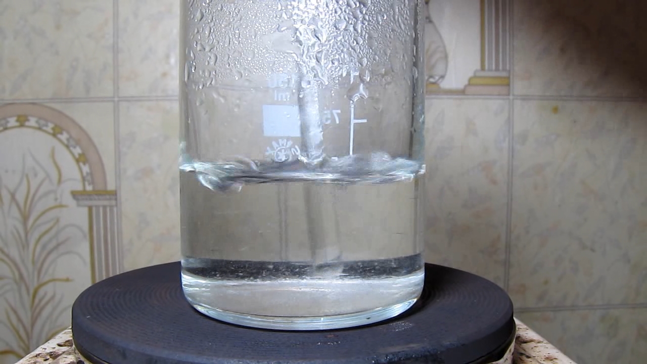

![]() Сульфамат кальция при кипячении раствора постепенно дает осадок гипса |
![]() Резкое вскипание раствора с осадком на дне - началось разбрызгивание |
