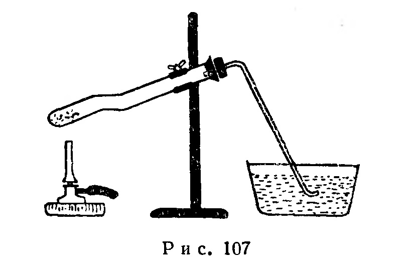

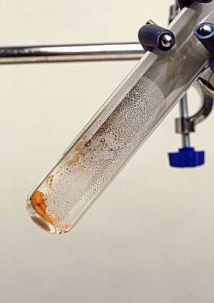

Опыт. Термическое разложение красной окиси ртути. Реакция протекает по уравнению:
2HgO = 2Hg + O2 - 2x25 ккал.
Из 10 г красной окиси ртути получают 500 мл кислорода.

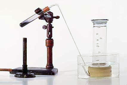

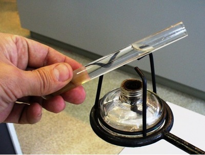

Для опыта пользуются пробиркой из тугоплавкого стекла длиной 17 см и диаметром 1,5 см с согнутым, как показано на рис. 107, нижним концом длиной 3-4 см. В нижний конец насыпают 3-5 г красной окиси ртути. В пробирку, укрепленную в штативе в наклонном положении, вставляют резиновую пробку с отводной трубкой, по которой выделяющийся при нагревании кислород отводят в кристаллизатор с водой.
Оксид ртути (II)
Разложение HgO
При нагревании красной окиси ртути до 500° наблюдается выделение кислорода из отводной трубки и появление капелек металлической ртути на стенках пробирки.
Кислород плохо растворяется в воде, и поэтому его собирают, применяя способ вытеснения воды после полного удаления воздуха, из прибора.
По окончании опыта сначала вынимают отводную трубку из кристаллизатора с водой, затем гасят горелку и, учитывая ядовитость паров ртути, открывают пробку только после полного остывания пробирки.
Вместо пробирки можно пользоваться ретортой с приемником для ртути.

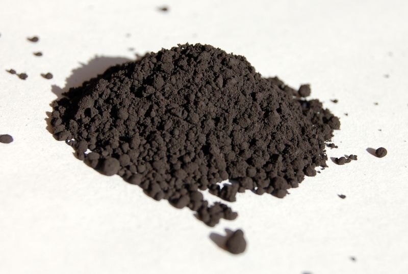

Опыт. Термическое разложение двуокиси марганца. Кислород образуется в результате внутримолекулярной окислительно-восстановительной реакции:
3МnO2 = Мn3O4 + O2 - 48 ккал.
Из 10 г двуокиси марганца (пиролюзита) получают около 420 мл кислорода. Пробирку в этом случае нагревают до светло-красного каления.

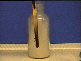

Опыт. В пробирку (стакан или склянку) с небольшим количеством холодной воды насыпают щепотку перекиси натрия (или оксилита); при этом наблюдается бурное выделение кислорода и сосуд разогревается.
Если опыт проводить в сосуде с отводной трубкой, то выделяющийся кислород можно собрать.

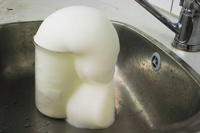

Опыт. В стеклянный цилиндр с 50 мл воды и 10-15 мл пергидроля (30%-ный раствор Н2O2) добавляют немного тонко измельченного порошка двуокиси марганца; наблюдается бурное выделение кислорода с образованием пены (это явление очень похоже на кипение).
Опыт можно проделать и в пробирке, а вместо пергидроля использовать 3%-ный раствор перекиси водорода.
Вместо МnO2 можно пользоваться коллоидным раствором серебра.

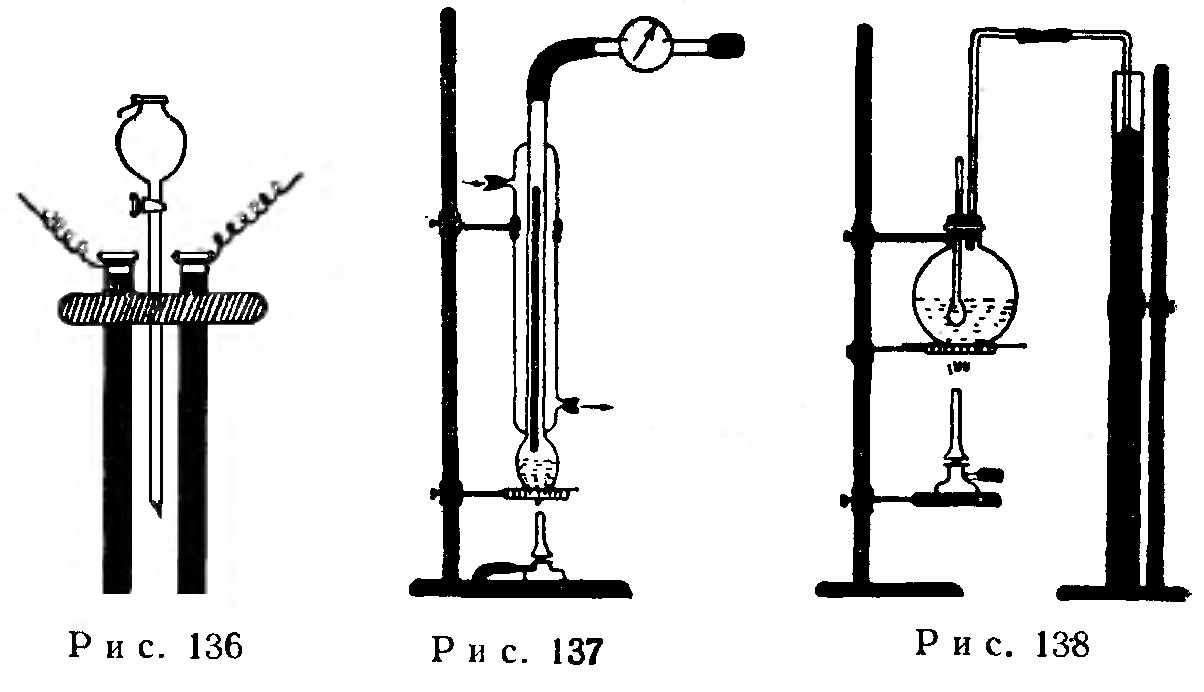

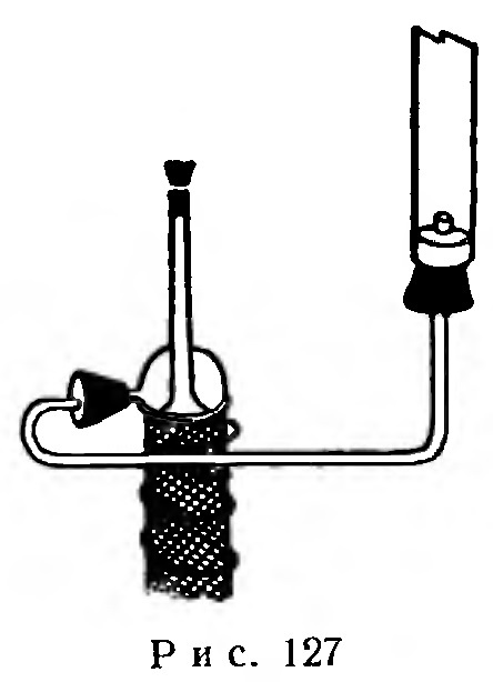

Опыт. Получение легко регулируемого постоянного тока кислорода окислением перекиси водорода на холоду перманганатом калия в щелочной среде. В колбу Бунзена наливают 3-5%-ный раствор перекиси водорода, подкисленный 15%-ным раствором Н2SO4, а в укрепленную в горлышке колбы капельную воронку - 10%-ный раствор перманганата калия.
При помощи крана капельной воронки можно регулировать как поступление раствора перманганата в колбу, так и ток кислорода. При проведении опыта раствор КМnO4 вводят в колбу по каплям.
Колбу Бунзена в опыте можно заменить колбой Вюрца или двугорлой склянкой.
Опыт. Получение кислорода окислением перекиси водорода двуокисью марганца в кислой среде. Уравнение реакции:
МnO2 + Н2SO4 + Н2O2 = МnSO4 + 2Н2O + O2.
Реакция протекает на холоду; поэтому для опыта можно пользоваться любым прибором, позволяющим взаимодействием на холоду между твердым и жидким веществом получать постоянный ток газа (аппаратом Киппа или колбой Вюрца, колбой Бунзена или двугорлой склянкой с капельной воронкой).
При проведении опыта пользуются двуокисью марганца в кусках, 15%-ной Н2SO4 и 3-5%-ным раствором перекиси водорода.

Опыт. Получение кислорода нагреванием хромата (бихромата или хромового ангидрида) с концентрированной серной кислотой. Благодаря обратимой реакции, протекающей по уравнению:
2CrO42- + 2Н+ ↔ Cr2O72- + Н2O,
в кислой среде всегда содержится бихромат, а не хромат.
Между концентрированной серной кислотой и бихроматом имеют место следующие реакции:
К2Сr2O7 + Н2SO4 = 2СrO3 + К2SO4 + Н2O,
(реакция двойного обмена и дегидратации)
4СrO3 + 6Н2SO4 = 2Сr2(SO4)3 + 6Н2O + 3O2.
(окислительно-восстановительная реакция)
При проведении опыта в пробирке происходит выделение кислорода и изменение оранжевого цвета (характерного для бихромата) в зеленый цвет (характерный для солей трехвалентного хрома).

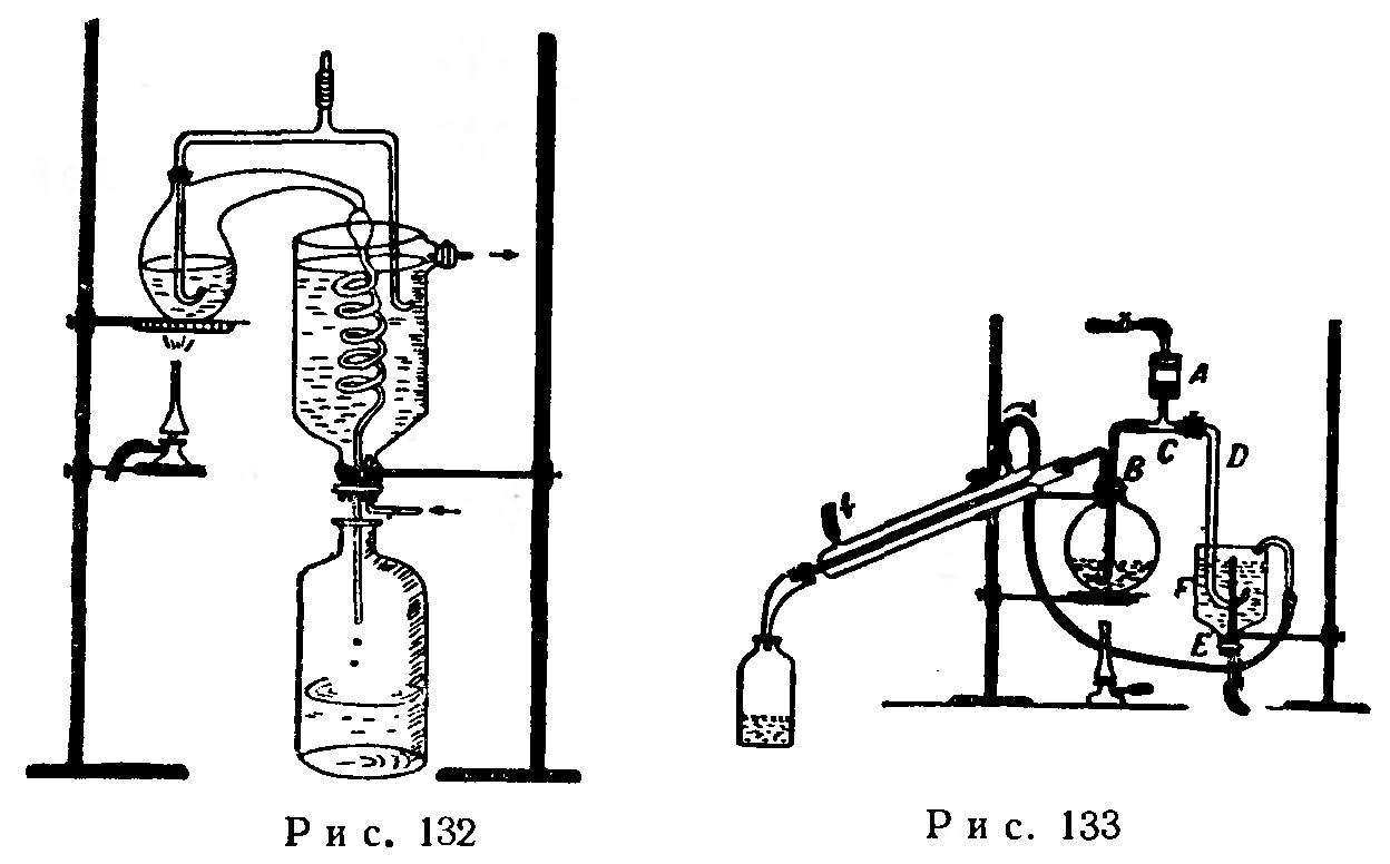

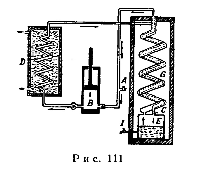

Для сжижения воздуха используется принцип, согласно которому при расширении газа без совершения внешней работы происходит значительное понижение температуры (эффект Джоуля - Томсона).
Большинство газов при сжатии нагревается, а при расширении охлаждается. На рис. 111 приводится принципиальная схема работы машины Линде, применяемой для сжижения воздуха.
Компрессор В при помощи поршня сжимает до 200 атм поступающий через кран А воздух, очищенный от углекислого газа, влаги и следов пыли. Возникающее при сжатии тепло поглощается в холодильнике D, охлаждаемом проточной водой. После этого открывают кран С и воздух поступает в сосуд Е, где он расширяется до давления 20 атм. Благодаря такому расширению воздух охлаждается приблизительно до -30°. Из сосуда Е воздух снова возвращается в компрессор В; проходя по наружной трубке змеевика G, он охлаждает по пути новую порцию сжатого воздуха, идущую ему навстречу по внутренней трубке змеевика. Вторая порция воздуха охлаждается таким образом приблизительно до -60°. Этот процесс повторяется до тех пор, пока воздух не охладится до -180°; такая температура является достаточной для сжижения его при 20 атм в сосуде Е. Скопляющийся в сосуде Е жидкий воздух сливают в баллон через кран 1. Описанная установка работает непрерывно. Детали этой машины на схеме не показаны. Эту машину усовершенствовал Ж. Клод, после чего она стала более производительной.
По своему составу жидкий воздух отличается от обычного атмосферного; он содержит 54% по весу жидкого кислорода, 44% азота и 2% аргона.

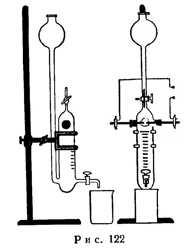

Чтобы пользоваться газометром (рис. 112), необходимо уметь наполнять его водой и газом, находящимся под атмосферным, а также выше и ниже атмосферного давления; уметь выпускать газ из газометра.
Вначале газометр А наполняют водой через воронку В, при открытых кранах С и D и закрытом отверстии Е. Вода, поступая в газометр из воронки В через кран С, вытесняет из него воздух через кран D.
Для наполнения газометра газом, находящимся под некоторым давлением, закрывают кран С и В и открывают отверстие Е: если оба верхних крана плотно пригнаны, вода из газометра не вытекает. Вводят через отверстие Е конец трубки, по которой поступает газ, находящийся под давлением, превышающим атмосферное. Газ скопляется в верхней части газометра, вытесняя из него воду, которая выливается через отверстие Е. После того как газ почти полностью наполнит газометр, отверстие Е закрывают. При наполнении газометра газом, находящимся под атмосферным или пониженным давлением, трубку, по которой поступает газ, присоединяют к открытому крану Б, затем открывают отверстие Е и оставляют закрытым кран С. Вода, вытекая из отверстия Е, всасывает газ в газометр. После того как газометр почти полностью наполнится газом, закрывают отверстие Е и кран В.
Для выпуска газа наполняют воронку В водой, открывают кран С; вода, поступая в газометр, вытесняет из него газ, который выходит через открытый кран Е).

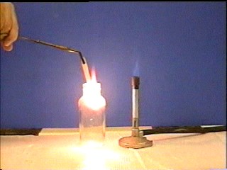

Опыты, иллюстрирующие горение в кислороде, производят в толстостенных и широкогорлых склянках емкостью 2,5-3 л (рис. 113), на дно которых должен быть насыпан тонкий слой песка (если этого не сделать, то при попадании на дно сосуда капли расплавленного металла сосуд может лопнуть).
Для сжигания в кислороде вещество помещают в специальную ложечку, сделанную из расплющенной на конце толстой железной (или медной) проволоки, либо прикрепляют сжигаемый образец к концу проволоки.

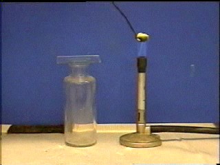

Опыт. Воспламенение и горение в кислороде тлеющей лучинки (или свечи). При внесении в сосуд с кислородом тлеющей лучинки (или свечи) лучинка воспламеняется и сгорает ярким пламенем. Иногда лучинка воспламеняется с небольшим взрывом. Описанным опытом пользуются всегда для открытия свободного кислорода (* Аналогичную реакцию дает закись азота).
Горение лучинки в кислороде

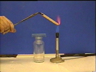

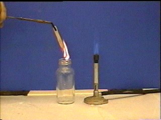

Опыт. Горение серы в кислороде. Уравнение реакции:
S + O2 = SO2 + 71 ккал.
При внесении в сосуд с кислородом зажженного серного цвета наблюдается более интенсивное горение серы в кислороде и ощущается резкий запах сернистого газа. Чтобы не распространялся по лаборатории этот ядовитый газ, сосуд по окончании опыта плотно закрывают.

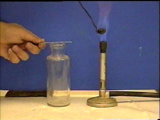

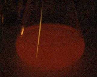

Опыт. Горение белого и красного фосфора в кислороде. Реакция протекает по уравнению:
4Р + 5O2 = 2Р2О5 + 2х358,4 ккал.
Короткое и широкое горлышко колбы (или банки) емкостью 0,5-2 л, помещенной на поднос с песком, закрывают пробкой с пропущенной через нее металлической ложечкой и стеклянной трубкой, ось которой должна проходить через середину ложечки (рис. 114).
Одновременно с наполнением колбы кислородом (способом вытеснения воздуха) отрезают в ступке под водой кусочек белого фосфора величиной с горошину, слегка обжимают его фильтровальной бумагой для удаления следов воды и при помощи металлических щипцов кладут в металлическую ложечку. Ложечку опускают в колбу, закрывают ее и прикасаются к фосфору нагретой до 60-80° стеклянной палочкой (или проволокой), которую вводят через стеклянную трубку.
Фосфор воспламеняется и сгорает ярким пламенем с образованием пятиокиси фосфора в виде белого дыма (вызывающего кашель).
Иногда белый фосфор загорается в кислороде и без прикосновения к нему нагретой стеклянной палочки или проволоки. Поэтому рекомендуется пользоваться фосфором, хранившимся в очень холодной воде; отжимать его фильтровальной бумагой следует без всякого трения и вообще всю подготовку к введению его в сосуд с кислородом надо проводить как можно быстрее. Если фосфор После сгорания фосфора вынимают пробку с ложечкой, наливают в колбу небольшое количество воды и испытывают ее синей лакмусовой бумагой.
Если часть фосфора осталась неокисленной, ложечку опускают в кристаллизатор с водой. Если же фосфор сгорел весь, то ложечку прокаливают под тягой, промывают водой и высушивают над пламенем горелки.
При проведении этого опыта никогда не вводят в сосуд с кислородом расплавленный белый фосфор. Этого нельзя делать, во-первых, потому, что фосфор легко можно разлить, а, во-вторых, потому, что в этом случае фосфор сгорает в кислороде слишком бурно, разбрасывая во все стороны брызги, которые могут попасть на экспериментатора; от брызг фосфора лопается сосуд, осколки которого могут ранить окружающих.
Поэтому на столе должен быть кристаллизатор с водой, в который можно бросить фосфор в случае, если он загорится при его обжимании фильтровальной бумагой; необходимо также иметь концентрированный раствор КМnO4 или AgNO3 (1 : 10) для оказания первой помощи в случае ожогов фосфором.
Вместо белого фосфора можно пользоваться сухим красным фосфором. Для этого красный фосфор предварительно очищают, тщательно промывают водой и высушивают.
Красный фосфор воспламеняется при более высокой температуре, поэтому его поджигают сильно нагретой проволокой.
После сжигания и в этом случае наливают в колбу немного воды, испытывают лакмусом полученный раствор и прокаливают ложечку под тягой.

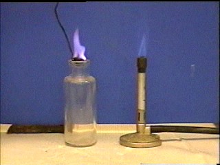

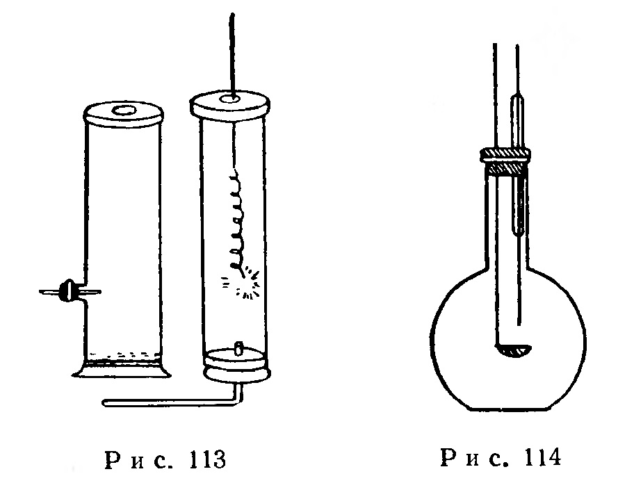

Опыт. Горение в кислороде металлического кальция. Уравнение реакции:
2Са + O2 = 2СаО + 2х152,1 ккал.
В небольшой тигель из асбестового картона кладут спичку, а сверху на нее - стружки кальция.
Зажигают спичку и вносят тигель со стружками кальция в сосуд с кислородом. Через защитные очки наблюдают воспламенение и сгорание металлического кальция ярким пламенем.
В сосуд с кислородом можно внести и зажженный кальций (как это делалось в предыдущем опыте с натрием).

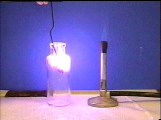

Опыт. Горение магния в кислороде. Реакция протекает по уравнению:
2Mg + O2 = 2MgO + 2x143,84 ккал.
К одному концу ленты магния длиной 20-25 см, скрученной в виде спирали, прикрепляют кусочек трута, а к другому - железную проволоку. Проволоку берут в руку и, держа ленту магния в вертикальном положении, поджигают трут и вносят ленту магния в сосуд с кислородом. Сквозь защитные очки наблюдают воспламенение и горение магния с образованием окиси магния.
По окончании опыта наливают в сосуд немного воды и при помощи индикатора убеждаются в щелочном характере раствора образовавшейся гидроокиси магния.
Опыт можно проделать и с порошком магния. Для этого берут ложечку порошка магния и вставляют в него половину спички с головкой. Поджигают спичку и вносят ложечку в сосуд с кислородом.

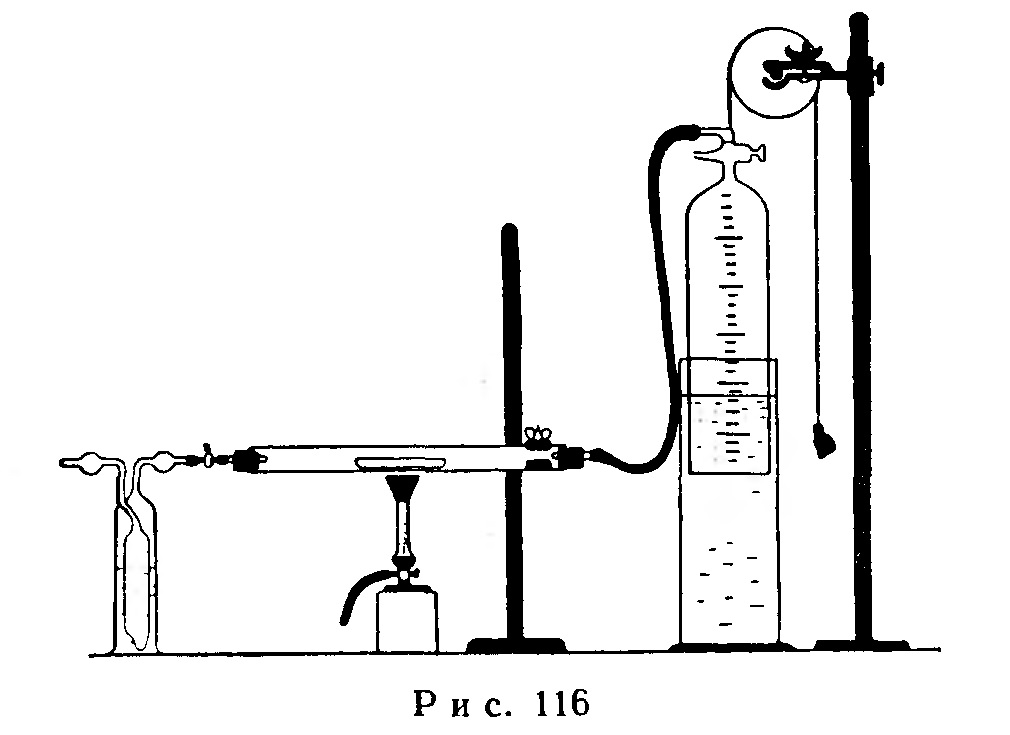

Опыт. Определение количества кислорода, расходуемого при горении меди. Реакция протекает по уравнению:
2Сu + O2 = 2СuО + 2х37,1 ккал.

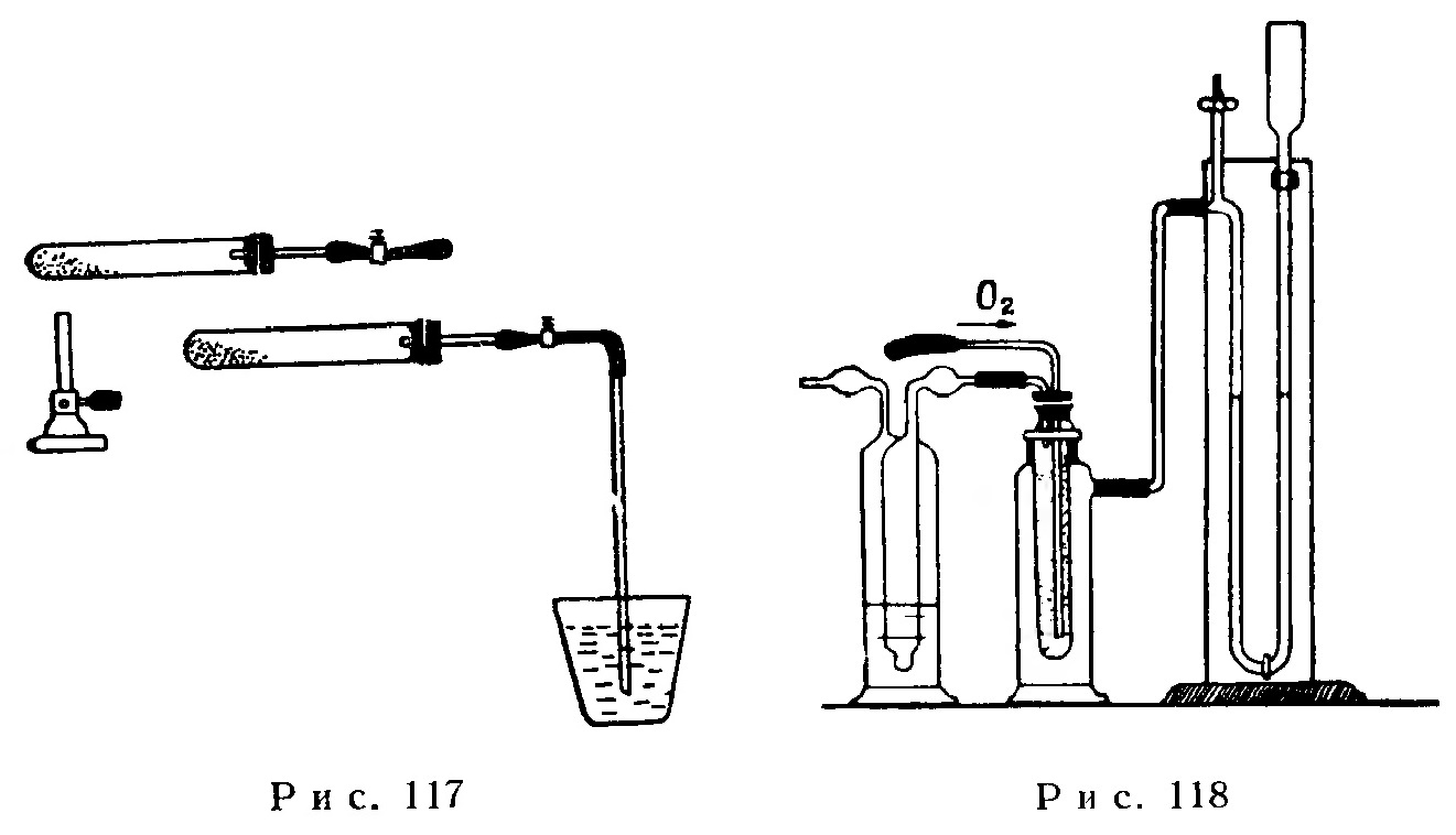

Прибор для опыта показан на рис. 116. В тугоплавкую трубку длиной 20 см и внутренним диаметром 1,5 см вставляют фарфоровую лодочку с 1 г тонкого порошка металлической меди. Промывную склянку с водой соединяют с источником кислорода (газометром или баллоном).
Газометр с колоколом, расположенный справа, наполняют водой, подкрашенной раствором индиго или фуксина. Кран газометра открывают, чтобы проходящий через прибор кислород мог поступать под колокол.
Открывают зажим между промывной склянкой и тугоплавкой трубкой и впускают под колокол около 250 мл кислорода. Закрывают зажим и отмечают точный объем кислорода.
При помощи горелки Теклу с "ласточкиным хвостом" нагревают ту часть трубки, в которой находится фарфоровая лодочка. Через несколько минут медь загорается, и сразу же повышается уровень воды в колоколе.
Нагревание продолжают 35-40 минут, пока объем газа в газометре не перестанет изменяться.
Дают остыть прибору; при этом устанавливается постоянный объем газа. Затем приводят воду к одному уровню и по делениям газометра определяют объем непрореагировавшего кислорода.
Опыт дает возможность точно определить количество кислорода, затраченного на окисление меди, взвешенной перед началом опыта.
Пользоваться этим прибором для сжигания порошка цинка, магния или кальция запрещается.

Опыт. Медленное окисление влажного железа. Опыт позволяет установить, что при окислении влажного порошка железа выделяется тепло.
Прибор состоит из термоскопа, соединенного с манометром (рис. 118). В реакционное пространство термоскопа через плотно подогнанную резиновую пробку вводят две трубки. Первая трубка соединена с газовым баллоном и служит для подачи кислорода. Вторая трубка служит для удаления газа; она соединена с промывной склянкой Мюнке, в которую налита вода, подкрашенная индиго или фуксином.
В промывную склянку наливают такое количество воды, чтобы при всасывании во внутреннюю трубку и наполнении ее в склянке еще оставалась вода, которая закрывала бы выходное отверстие трубки.
Для изготовления термоскопа можно пользоваться внешней частью промывной склянки Дрекселя емкостью 300 мл с боковым тубусом. В сосуд вставляют пробирку длиной 23 см и диаметром 2,5 см с несколько суженной шейкой. Верхняя внешняя часть пробирки должна быть притерта к шейке сосуда. При отсутствии указанных выше деталей термоскоп можно изготовить из колбы Бунзена, в шейку которой при помощи резинового кольца вставляют большую пробирку. Термоскоп соединяют с U-образным манометром, в который наливают подкрашенную фуксином воду.
Манометр имеет Т-образный отвод с краном, который облегчает его регулирование.
В конической колбе смешивают 100 г железного порошка с бензолом, фильтруют его через складчатый фильтр, промывают эфиром и быстро (окисленный железный порошок не годится для опыта) просушивают на плитке из пористого керамического материала.
Железный порошок, тщательно смоченный 18 мл дистиллированной воды, рассеивают по стеклянной вате и заполняют ею все реакционное пространство термоскопа.
Для удаления из прибора воздуха через него продувают сильную струю кислорода. Наличие в приборе чистого кислорода устанавливают тем, что подносят тлеющую лучинку к выходному отверстию промывной склянки. Затем прекращают поступление кислорода и уравнивают жидкость в обеих трубках манометра (за манометром укрепляется миллиметровая бумага).
В реакционном сосуде кислород частично соединяется с железом, и уже через несколько минут наблюдают всасывание жидкости во внутреннюю трубку промывной склянки. В таком случае пропускают в термоскоп еще некоторое количество кислорода, чтобы выровнять уровни жидкости во внутренней и внешней трубках промывной склянки. Эту операцию повторяют два-три раза. Изменение давления, отмечаемое манометром, указывает на выделение тепла при окислении.

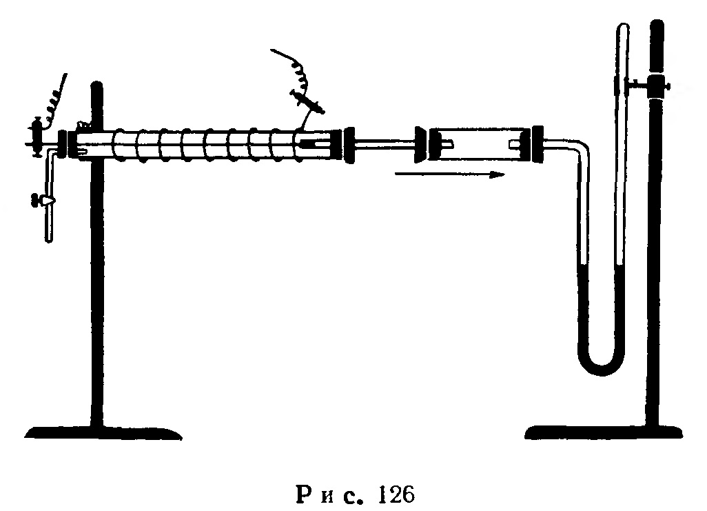

Опыт. Каталитическое окисление метилового спирта в формальдегид. Реакция протекает по уравнению:
Н3С-ОН + 0.5O2 → Н2С=O + Н2O + 36 ккал.
Прибор собирают в соответствии с рис. 119. В колбу Вюрца емкостью 150 мл с оттянутым до диаметра 1 мм концом боковой трубки наливают 50 мл чистого метилового спирта. В тугоплавкую трубку длиной 25-30 см и диаметром 1 см вкладывают валик из медной сетки длиной 10 см, намотанной на толстую медную проволоку. В промывную склянку слева наливают воды, а в склянку справа перед самым началом опыта наливают бесцветный раствор сернистой кислоты Н2SO3 с фуксином. Стакан, в который опускают колбу Вюрца, должен содержать нагретую до 30-40° воду.
Для проведения опыта нагревают воду в стакане до 45-48°, при помощи водоструйного насоса просасывают через прибор сильный ток воздуха и нагревают валик из медной сетки горелкой Теклу, сначала слабым пламенем, затем доводят до красного каления.
Ток воздуха регулируют таким образом, чтобы после того, как уберут горелку, валик из медной сетки оставался раскаленным без подогревания извне.

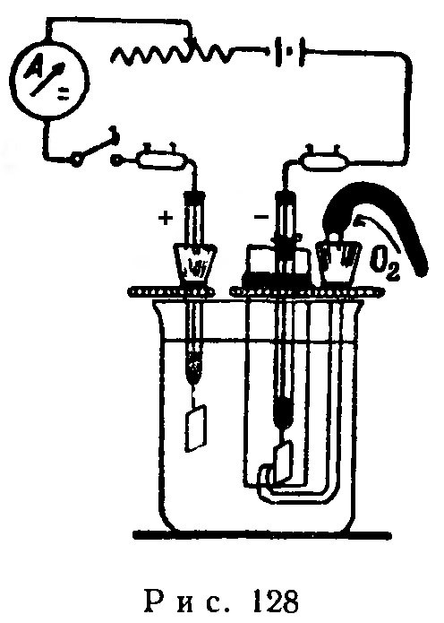

Опыт. Анодное окисление, обесцвечивающее действие кислорода в момент его выделения. Стакан с раствором сульфата натрия накрывают пробочным кружком, сквозь который пропускают два угольных электрода диаметром 5-6 мм.
Анод обертывают несколько раз окрашенной в синий цвет хлопчатобумажной тканью и электроды соединяют с тремя последовательно включенными аккумуляторами.
После 2-3 минут пропускания тока первые два слоя ткани, непосредственно прилегающие к аноду, обесцвечиваются выделяющимся при электролизе атомарным кислородом. Второй и последующие слои ткани, через которые проходят уже устойчивые двухатомные молекулы кислорода, остаются окрашенными.

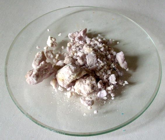

Все реакции получения кислорода приводят к образованию небольших количеств озона.

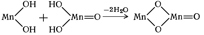

Опыт. Получение озона действием концентрированной серной кислоты на перманганат калия. Уравнения реакций:
    2KMnO4 + H2SO4 = 2НMnO4 + К2SO4 (реакция обмена),
    2НMnO4 + Н2SO4 = Мn2O7 + Н2O + Н2SO4 (реакция дегидратации),
    Мn2O7 → 2МnO2 + 3O,
    Мn2O7 → 2МnО + 5O (обе реакции окислительно-восстановительного разложения могут протекать одновременно; более энергичное разложение приводит к образованию МnО),
    3O + 3O2 = 3O3 (реакция образования озона).
В ступку с небольшим количеством КMnO4 осторожно, не наклоняясь над ступкой, приливают несколько капель концентрированной Н2SO4.
Образовавшийся согласно приведенным выше уравнениям марганцевый ангидрид Мn2O7 представляет собой тяжелую маслянистую жидкость зеленовато-бурого цвета, разлагающуюся при 40-50° на МnO2, МnO и атомарный кислород, который, соединяясь с молекулярным кислородом воздуха, образует озон.
Вместо ступки можно пользоваться фарфоровой чашкой, часовым стеклом или асбестовой плиткой.
Внесенный в атмосферу озона на кончике проволоки комок ваты, смоченный в эфире, немедленно воспламеняется. Вместо эфира вату можно смочить спиртом, бензином или скипидаром.

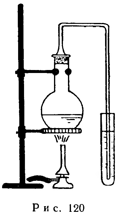

Необходимый для опыта прибор показан на рис. 120. Небольшую колбочку, содержащую 2 г персульфата аммония и 10 мл концентрированной азотной кислоты, посредством шлифа соединяют со стеклянной трубкой, конец которой опускают в пробирку с раствором иодида калия и небольшим количеством крахмала.
Через некоторое время после начала нагревания колбы на слабом огне раствор в пробирке окрашивается в синий цвет. Однако в результате взаимодействия иода с гидратом окиси калия синий цвет вскоре исчезает.
0,5%-ный раствор индигокармина или 1%-ный раствор индиго в концентрированной Н2SO4 изменяет цвет от синего до бледно-желтого из-за окисления озоном индиго в изатин по уравнению:
С16Н10О2N2 + 2O3 ← 2С8Н5O2N + 2O2 + 63,2 ккал.
Вместо колбочки в этом опыте можно пользоваться пробиркой с газоотводной трубкой.
Опыт. Получение озона при самоокислении влажного белого фосфора. Медленное окисление белого фосфора кислородом воздуха протекает в две стадии. Сначала образуется фосфористый ангидрид и озон, а затем фосфористый ангидрид окисляется до фосфорного ангидрида.

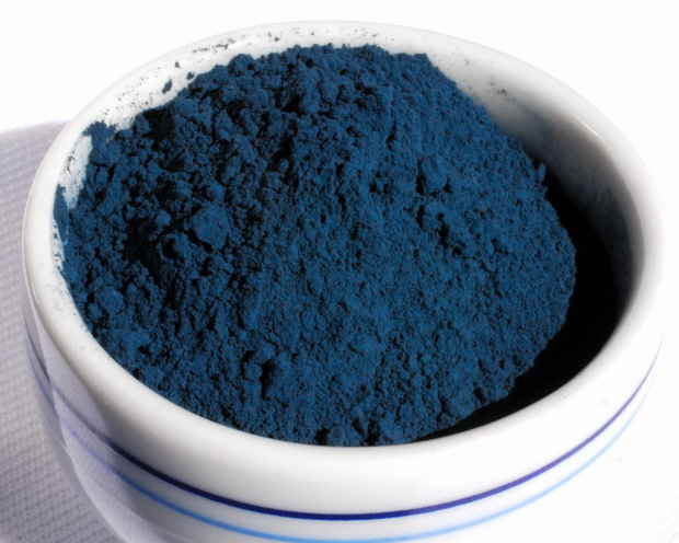

Индиго
Предварительно очищенный под водой от поверхностной пленки белый фосфор кладут при помощи металлических щипцов в стеклянный цилиндр емкостью 1,5-2 л.
Наливают в цилиндр дистиллированной воды столько, чтобы она на 2/3 покрывала фосфорные палочки, и ставят его в кристаллизатор с водой, нагретой до 25°.
место цилиндра можно воспользоваться колбой емкостью 500 мл, в которой фосфор можно нагреть до его плавления (приблизительно до 44°) при непрерывном взбалтывании.
Присутствие озона обнаруживают приблизительно через два часа после начала опыта по характерному, напоминающему чеснок запаху и индикаторной иодкрахмальной бумагой; обнаружить озон можно приливанием в пробирку с взятым из цилиндра раствором нескольких капель сульфата титанила.

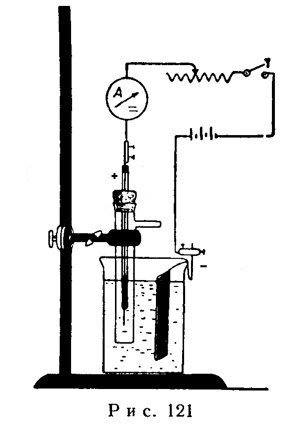

При электролизе подкисленной воды озон образуется в том случае, когда анод сделан из неокисляющегося металла, а вода не содержит веществ, способных поглощать кислород.
Прибор собирают в соответствии с рис. 121. В стакан емкостью 150 мл наливают 100 мл 20-50%-ного раствора серной кислоты, в которую погружают катод, сделанный из свинцовой пластинки (25 х 10 мм), и анод, которым служит платиновая проволока диаметром 0,5 мм, впаянная в стеклянную трубку длиной 9 см и диаметром 5 мм. Проволоку впаивают таким образом, чтобы свободный конец ее выходил из трубки на 1 см. Платиновую проволоку соединяют с внешним проводом при помощи нескольких капель ртути, вводимых в трубку. Анод сквозь парафинированную корковую пробку вводят в открытую трубку длиной 9 см и диаметром 1,5 см, которая в верхней части имеет боковую трубочку.
После замыкания электрической цепи, при силе тока в 1,5 А, у отверстия боковой трубочки по запаху или при помощи иодкрахмальной бумаги можно обнаружить озон.
Если пользоваться платиновым анодом и применять охлаждение электролизера до -14°, озон в небольшом количестве можно получить и при электролизе разбавленной Н2SO4.

Опыт. Получение озона пропусканием электрических искр через содержащийся в эвдиометре кислород. В эвдиометр Бунзена (см. раздел, посвященный водороду) с платиновыми электродами емкостью 50 мл, наполненный раствором иодида калия, содержащим крахмал, вводят 5 мл кислорода. Эвдиометр при помощи штатива укрепляют в кристаллизаторе с тем же раствором.
При соединении проводов эвдиометра с вторичными клеммами индукционной катушки между платиновыми проволочками проскакивают искры и подкрахмаленный раствор иодида калия начинает окрашиваться в синий цвет. Окисление озоном раствора иодида усиливается при его взбалтывании.
Вместо эвдиометра Бунзена можно пользоваться прибором, указанным на рис. 122, изготовленным из толстого стекла. Этот прибор мог бы озонировать весь введенный кислород, если бы не происходило нагревания при искровых разрядах, ускоряющего обратную реакцию разложения озона.
Раствор иодида калия с добавкой крахмала готовят следующим образом: растирают в ступке 0,5 г крахмала в небольшом количестве воды, полученное тесто вводят при помешивании в 100 мл кипящей воды; после остывания крахмального раствора в него добавляют предварительно растворенные в небольшом количестве воды 0,5 г КI.

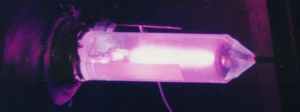

Тихий электрический разряд
Озонатор
Озонатор - прибор для получения озона

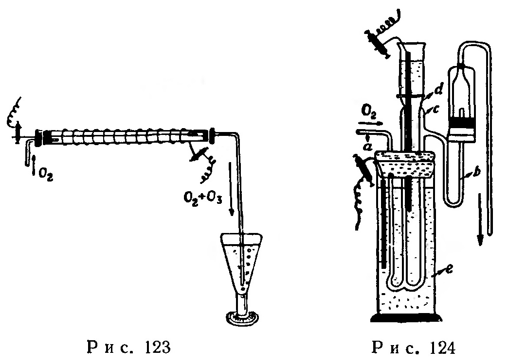

Озонатор Верховского (рис. 123) состоит из стеклянной трубки длиной 40-50 см и диаметром 2 см, закрытой с обеих сторон парафинированными корковыми пробками (резиновые разрушаются озоном). Через центр одной из пробок пропущена прямая железная проволока, проходящая вдоль оси трубки, и стеклянная трубка, по которой поступает в озонатор сухой кислород. Через вторую трубку пропущена еще одна стеклянная трубка, служащая для удаления газа из озонатора; эта же трубка служит опорой для второго конца проходящей через озонатор железной проволоки.
Снаружи трубка озонатора должна быть обмотана железной или медной проволокой (диаметр спирали 2-2,5 см); она может быть также оклеена оловянной, алюминиевой или свинцовой фольгой.
Концы внутренней проволоки и наружной спирали присоединяют к полюсам индукционной катушки (Румкорфа).
Пользоваться катушкой очень высокого напряжения не рекомендуется; катушка должна быть средней, дающей искры длиной 5-10 см.
Учитывая высокое напряжение, при работе с озонатором необходимо соблюдать осторожность. Ток включают только на время, необходимое для получения озона.
Питание электрическим током производят при помощи толстого медного провода; во избежание соприкосновения провода с поддерживающим озонатор штативом провод должен быть тщательно изолирован.
Катушка Румкорфа
Катушка Румкорфа
Катушка Румкорфа
Озонатор Бертло (рис. 124) состоит из широкой трубки с с припаянными к ней двумя стеклянными трубками а и b, по которым кислород поступает в прибор и удаляется из него. К трубке с припаивают либо присоединяют на шлифе входящую в нее более узкую трубку d. В трубку d наливают подкисленную серной кислотой воду. Один из проводов погружают во внутреннюю трубку d, а второй — в сосуд е. Погружаемый в сосуд е провод может иметь форму прямого стержня или спирали.
При действии прибора через трубку а кислород поступает в озонатор, а через b удаляется из него.
Для прибора необходима индукционная катушка, дающая ток в 0,05 А, напряжением 8000-10000 В.

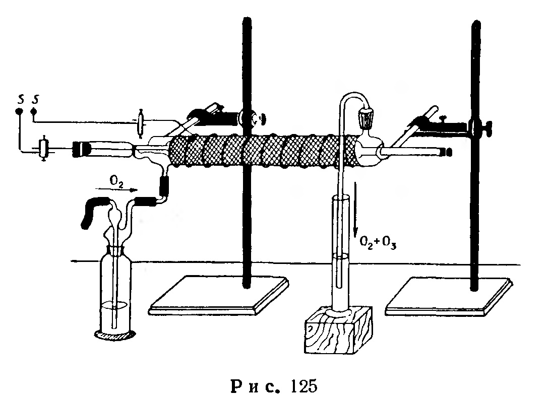

Озонатор Сименса (рис. 125). В основу его положен шариковый стеклянный водяной холодильник с активной длиной 50 см.
После того как один конец внутренней трубки будет закрыт резиновой пробкой, заполняют внутреннюю трубку водой, подкисленной серной кислотой, и закрывают ее также резиновой пробкой, через которую должна быть пропущена толстая медная проволока, доходящая до первого шарика. Пробку закрывают таким образом, чтобы в трубке не осталось пузырьков воздуха.
Внешнюю трубку холодильника обертывают оловянной (или алюминиевой) фольгой, на которую наматывают спираль из чистой медной проволоки. Конец спирали и пропущенной во внутреннюю трубку медной проволоки соединяют с индукционной катушкой, питаемой источником постоянного тока 4-6 А и создающей напряжение 30000-50000 В.
При помощи двух стеклянных палочек длиной 25 см и толщиной 8-10 мм, один конец которых загнут в виде крючка, а другой укреплен в зажиме штатива, озонатор подвешивают в горизонтальном положении.
Промывную склянку соединяют с источником кислорода и озонатором при помощи резиновых трубок, в которые встык должны быть вставлены стеклянные трубки. Вторую боковую трубку холодильника при помощи парафинированной корковой пробки соединяют с согнутой стеклянной трубкой, проходящей в нескольких сантиметрах от холодильника.

ЭКСПЕРИМЕНТАЛЬНАЯ ПРОВЕРКА УМЕНЬШЕНИЯ ОБЪЕМА ГАЗА ПРИ ПОЛУЧЕНИИ ОЗОНА ИЗ ЧИСТОГО СУХОГО КИСЛОРОДА ПОД ДЕЙСТВИЕМ ТИХОГО ЭЛЕКТРИЧЕСКОГО РАЗРЯДА
Опыт. Прибор собирают в соответствии с рис. 126. Газоотводную трубку озонатора Верховского при помощи широкой трубки и двух парафинированных корковых пробок соединяют с манометром.
В манометр наливают такое количество слегка подкрашенной индиго концентрированной серной кислоты, чтобы она приблизительно наполовину заполнила короткое колено трубки. Уровень Н2SO4 перед началом опыта в обеих трубках должен быть одинаков. В манометр не наливают ртути, так как при соприкосновении с озоном она вступает с ним в химическую реакцию.
Из озонатора удаляют воздух продуванием сильного тока чистого и сухого кислорода, закрывают кран слева и присоединяют к отводной трубке широкую трубку с манометром.
Отмечают уровень Н2SO4 в манометре и включают ток.
Через некоторое время изменение уровня серной кислоты в манометре указывает на уменьшение объема газа.
При проведении этого опыта нельзя пользоваться резиновыми пробками и трубками, так как резина сильно поглощает озон.

При работающем озонаторе с помощью индикаторной иодкрахмальной бумаги устанавливают присутствие озона. Если узкую стеклянную трубку нагревать, то присутствие озона не обнаруживается.
Опыт. Каталитическое разложение озона. Отводную трубку какого-либо озонатора (например, озонатора Сименса) при помощи узкой стеклянной трубки и двух парафинированных корковых пробок соединяют со стеклянной трубкой длиной 20 см и диаметром 12 мм, как показано на рис. 127.
Вводя в широкую трубку попеременно слой стеклянной ваты с порошком двуокиси марганца или свинца (10 см) или слой активированного гранулированного угля, убеждаются, что, проходя через них, озон разлагается.

Опыт. Получение перекиси водорода катодным восстановлением молекулярного кислорода водородом. Реакция протекает по уравнению:
O2 + 2Н → Н2O2 + 138 ккал.
Прибор собирают в соответствии с рис. 128. Электролитической ванной служит стакан емкостью 250-300 мл, заполненный серной кислотой (уд. вес 1,2-1,25) и накрытый асбестовой пластинкой.
Сквозь пластинку пропускают анод и стеклянный цилиндр диаметром 3 см, внутри которого находится катод, а также стеклянную трубку, по которой из газометра или баллона поступает чистый кислород. Подающая кислород трубка с оттянутым кончиком проходит снизу под цилиндр и заканчивается у самого катода.
Вблизи анода в асбестовой пластинке проделывают еще одно отверстие для удаления кислорода, выделяющегося у анода.
Анодом служит платиновая пластинка, расположенная на более высоком уровне по сравнению с катодом. Катод изготовляется из платиновой или палладиевой пластинки.
Источником электрической энергии является батарея аккумуляторов напряжением 10 В.
После сборки прибора берут пипеткой из анодного пространства 10 мл электролита, выливают его в стакан и добавляют несколько капель раствора сульфата титанила. Никакого окрашивания в этом случае не происходит.
Через 5-10 минут после начала электролиза при силе тока 4-5 А и пропускании сильной струи кислорода выключают ток и берут пробу электролита. На этот раз при добавлении сульфата титанила электролит окрашивается в желто-оранжевый цвет; это объясняется образованием пероксодисульфатотитановой кислоты:
При более длительном электролизе пробы на сульфат титанила дают более интенсивное окрашивание. При этом имеют место следующие реакции:

Разложению перекиси водорода благоприятствуют свет, тепло, некоторые неорганические и органические вещества, шероховатость стекла и следы пыли.
Из неорганических веществ перекись водорода разлагают окислы (MnO2, Fe2O3, Cr2O3), щелочные гидраты окислов NaOH, КОН, Ва(ОН)2 в присутствии примесей, гидратированные соли ионов Cu2+, Со3+, Pb2+, Mn2+ и др., ионы трехвалентных металлов Fe3+, Al3+, металлы в сильно измельченном, особенно в коллоидальном, состоянии (Au, Ag, Pt), соединения кремния, в том числе и входящие в состав стекла.
К органическим веществам, разлагающим перекись водорода, относится кровь, активизирующая разложение благодаря содержащемуся в ней ферменту каталазе, тогда как другой ее фермент, пероксидаза, содействует отщеплению от перекиси кислорода в присутствии окисляющихся веществ.
Каталитическое разложение Н2O2 в присутствии щелочей, двуокиси марганца и коллоидного раствора серебра описано в разделе «Получение кислорода мокрыми способами».
Опыт. Разложение перекиси водорода под влиянием тепла. Колбу емкостью 200-250 мл наполняют почти полностью раствором перекиси водорода; закрывают пробкой с газоотводной трубкой, кончик которой опускают в кристаллизатор с водой (рис. 129). После удаления из прибора воздуха нагревают колбу и собирают в наполненный водой цилиндр выделяющийся кислород.
Ток кислорода регулируют усилением или ослаблением нагревания колбы.
Присутствие кислорода открывают с помощью тлеющей лучинки.
Опыт. Каталитическое разложение перекиси водорода. В три рюмки наливают примерно одинаковое количество пергидроля (30%-ного раствора перекиси водорода). В первую рюмку добавляют двуокиси марганца, во вторую — платиновой черни, а в третью — несколько капель крови.
Лучше всего идет разложение в третьей рюмке, куда была добавлена кровь. Если к крови добавить цианистого натрия, а затем пергидроля, кислород выделяется слабо.
Разложение H2O2 под действием KI (сверху) и каталазы крови (снизу).

Опыт. Каталитическое разложение перекиси водорода в щелочной среде. Для получения светящейся в темноте воды готовят четыре раствора:
    1) растворяют 1 г порошка пирогаллола С6Н3(ОН)3 в 10 мл дистиллированной воды;
    2) растворяют 5 г К2СO3 в таком же количестве дистиллированной воды;
    3) берут 10 мл 35-40%-ного раствора формальдегида CH2O;
    4) берут 15 мл 30%-ного раствора перекиси водорода (пергидроля).
Сливают первые три раствора в один стакан и помещают его в темное место на металлический поднос.
Когда глаза приспособятся к темноте, вливают в стакан пергидроль при непрерывном помешивании. Жидкость начинает как бы кипеть, пенится и светится желто-оранжевым светом, переливаясь блестящей пеной.
Выделение света при химических реакциях, протекающих без заметного выделения тепла, называется хемилюминесценцией. Выделяющийся при хемилюминесценции свет чаще всего бывает красного или желтого цвета. В настоящем опыте хемилюминесценция объясняется окислением пирогаллола перекисью водорода в щелочной среде. Выделяемая при окислении энергия почти целиком преобразуется в световую, хотя небольшое ее количество выделяется и в виде тепловой энергии, которая нагревает содержимое стакана и вызывает частичное испарение формальдегида (распространяется резкий запах).

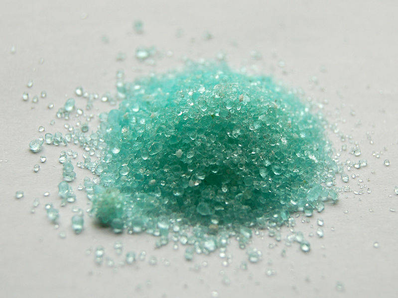

Опыт. Окисление перекисью водорода иона двухвалентного железа в ион трехвалентного железа. Уравнение реакции:
2FeSO4 + Н2SO4 + Н2O2 = Fe2(SO4)3 + 2Н2O.
FeSO4
Fe2(SO4)3
В пробирку со свежеприготовленным зеленым раствором FeSO4 приливают разбавленной серной кислоты и 3%-ного раствора перекиси водорода. Благодаря окислению двухвалентного иона железа в трехвалентный цвет раствора изменяется и становится желтым. Присутствие трехвалентного иона железа можно установить с помощью иона роданида, так как роданид трехвалентного железа интенсивно окрашен в кроваво-красный цвет (реакция очень чувствительна).

Опыт. Окисление перекисью водорода индиго. При кипячении в пробирке 5-6 мл разбавленного раствора индиго и 10-12 мл 3%-ного или более крепкого раствора перекиси водорода наблюдается обесцвечивание раствора индиго.

Опыт. Окисление перекисью водорода солей двухвалентного марганца. Уравнение реакции:
МnSO4 + 2NaОН + Н2О2 = Н2МnO3 + Nа2SO4 + Н2O.
К бесцветному (или слабо розовому) раствору какого-либо соединения двухвалентного марганца приливают щелочь. Выпадает белый осадок гидрата закиси марганца, который даже в присутствии следов кислорода окисляется в гидрат двуокиси марганца, и осадок становится бурым.
Гидрат закиси в присутствии гидрата двуокиси марганца образует окись марганца.
Описанные выше реакции протекают следующим образом:
МnSO4 + 2NaОН = Мn(ОН)2 + Nа2SO4,
Мn(ОН)2 + 1/2O2 = Н2МnO3 или МnО(ОН)2,
В присутствии перекиси водорода окисление гидрата закиси в гидрат двуокиси марганца протекает очень быстро.
При нагревании окисление солей двухвалентного марганца перекисью водорода идет до образования двуокиси марганца по уравнению:
МnSO4 + Н2O2 + 2КОН = МnO2 + К2SO4 + 2Н2O.

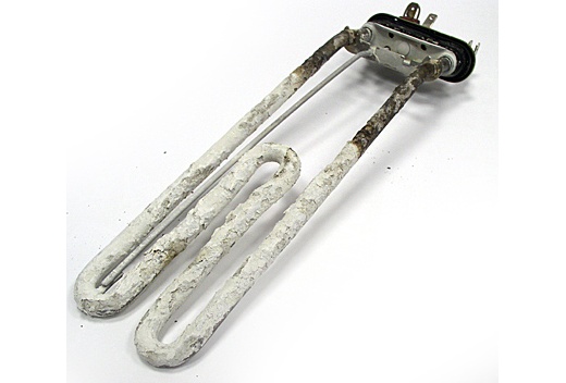

Примесями воды, являются: свободный углекислый газ, азот, кислород, СаСО3, Ca(HCO3)2, MgCO3, CaSO4, MgSO4, хлориды щелочных металлов, кремневая кислота и ее соли щелочных и щелочноземельных металлов, окислы железа, алюминия, марганца, соли щелочных и щелочноземельных металлов азотной, азотистой и фосфорной кислот, микроорганизмы и различные органические вещества в коллоидном состоянии.
Накипь на спирали нагревателя – результат использования жесткой воды
Минеральные воды, кроме этих примесей, содержат сероводород, сульфаты, соли борной, мышьяковой, фтористоводородной, бромистоводородной, иодистоводородной и других кислот.
Вода, содержащая бикарбонаты и сернокислые соли щелочноземельных металлов, называется жесткой.

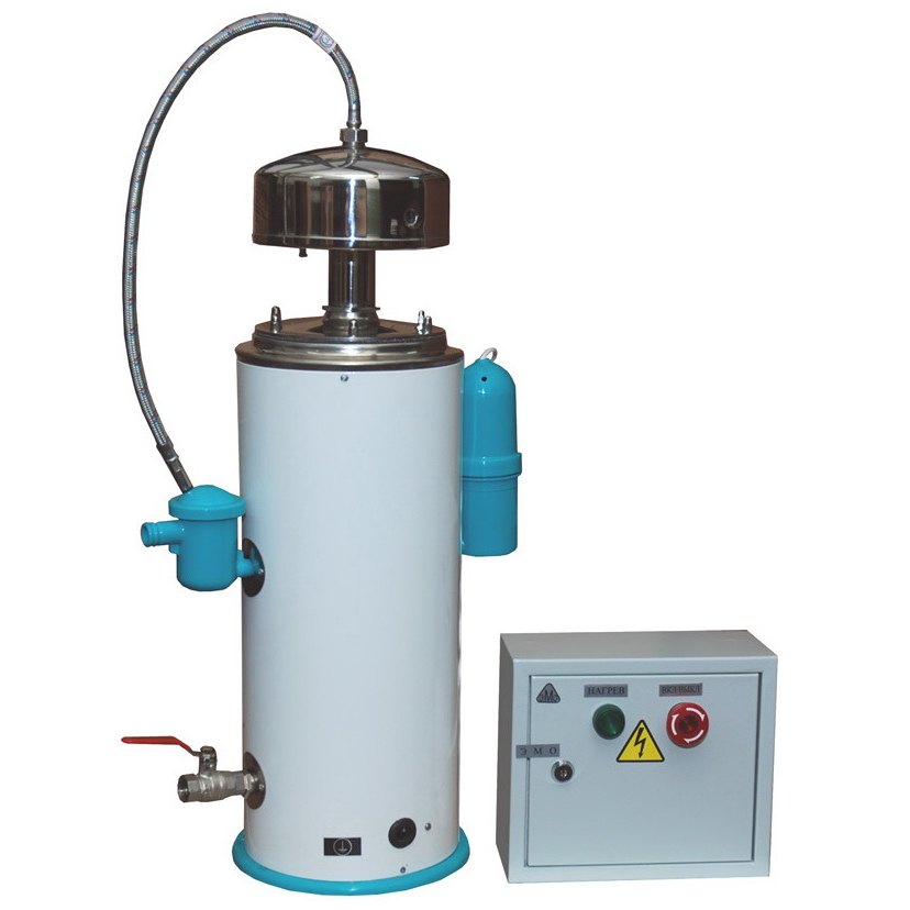

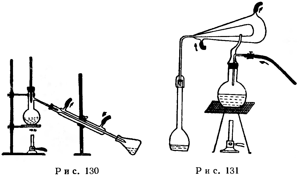

Удаление растворенных в воде примесей достигается в процессе дистилляции. На рис. 130 изображен простейший прибор для дистилляции, состоящий из колбы Вюрца, холодильника и приемника.
Чтобы не разбирать каждый раз прибор и избежать соединений при помощи пробок, рекомендуется пользоваться прибором, изготовляемым из иенского стекла (рис. 131).
Равномерное кипение при дистилляции достигается благодаря тому, что в колбу предварительно помещают немного пористого фарфора.
Полученная таким способом вода содержит в растворенном состоянии газы, например СО2, и очень небольшое количество силикатов (образующихся в результате растворения стекла холодильника конденсатом воды).
Для удаления газов (например, СО2) наливают 750 мл дистиллированной воды в колбу емкостью 1000 мл, бросают в нее несколько кусочков капиллярных трубок и кипятят в течение 30-40 минут. По окончании кипячения закрывают колбу пробкой, в которую вставляют трубку с натронной известью (смесью СаО и NaОН). Натронная известь поглощает углекислый газ из воздуха, который может попасть в дистиллированную воду после ее охлаждения.
Поскольку в химической лаборатории на приготовление растворов и промывку осадков расходуется большое количество дистиллированной воды, ниже описываются несколько аппаратов непрерывной дистилляции.
Дистиллятор
Дистиллятор
Перегонный аппарат Калещинского (рис. 132) состоит из реторты с боковым тубусом и изогнутой шейкой, соединенной со спиральным холодильником.
Постоянный уровень воды в реторте и холодильнике поддерживается при помощи сифона.
Перед началом опыта через боковую трубку, на которую должна быть надета резиновая трубка, засасывают в сифон воду и закрывают резиновую трубку зажимом или плотно вставляют в нее стеклянную палочку.
Чтобы обеспечить равномерное кипение, перед началом перегонки в реторту кладут несколько кусочков пористого фарфора, а к концу боковой трубки сифона присоединяют колбу, в которую будут собираться пузырьки воздуха, попавшие в сифон при нагревании воды (пузырьки воздуха в сифоне могут нарушить нормальное питание реторты водой).
Этот небольшой аппарат может действовать непрерывно довольно длительное время, не требуя специального ухода.
Перегонный аппарат Верховского (рис. 133). Описание прибора: широкая трубка А служит для собирания пузырьков воздуха, выделяющихся из воды при ее нагревании. Она при наполнении сифона В, С, D почти полностью наполняется водой. Склянка F с отрезанным дном закрыта пробкой с пропущенной через нее трубкой Е (для удаления из склянки излишней воды). Все части аппарата соединяются между собой при помощи резиновых пробок и трубок. Вода из водопроводного крана попадает в холодильник, оттуда — в склянку F, затем — в сифон В, С, D к перегонную колбу. Одинаковый уровень воды в колбе и склянке поддерживается при помощи сифона В, С, D. Нормальное функционирование этого, как и предыдущего, аппарата обеспечивается непрерывным поступлением воды из водопроводного крана.
Кроме описанных, существует еще целый ряд других, более сложных аппаратов. Предпочтение отдается аппаратам, сделанным из иенского стекла, в которых отдельные части соединены не пробками, а шлифами. Можно пользоваться также металлическими аппаратами, нагреваемыми электричеством или газом.

Опыт. Проверка слабой теплопроводности воды. Взяв пробирку за нижний конец, нагревают в ней воду. Вода у отверстия пробирки начинает кипеть, оставаясь холодной в нижнем ее конце, за который держат пробирку рукой.
Демонстрация низкой теплопроводности воды

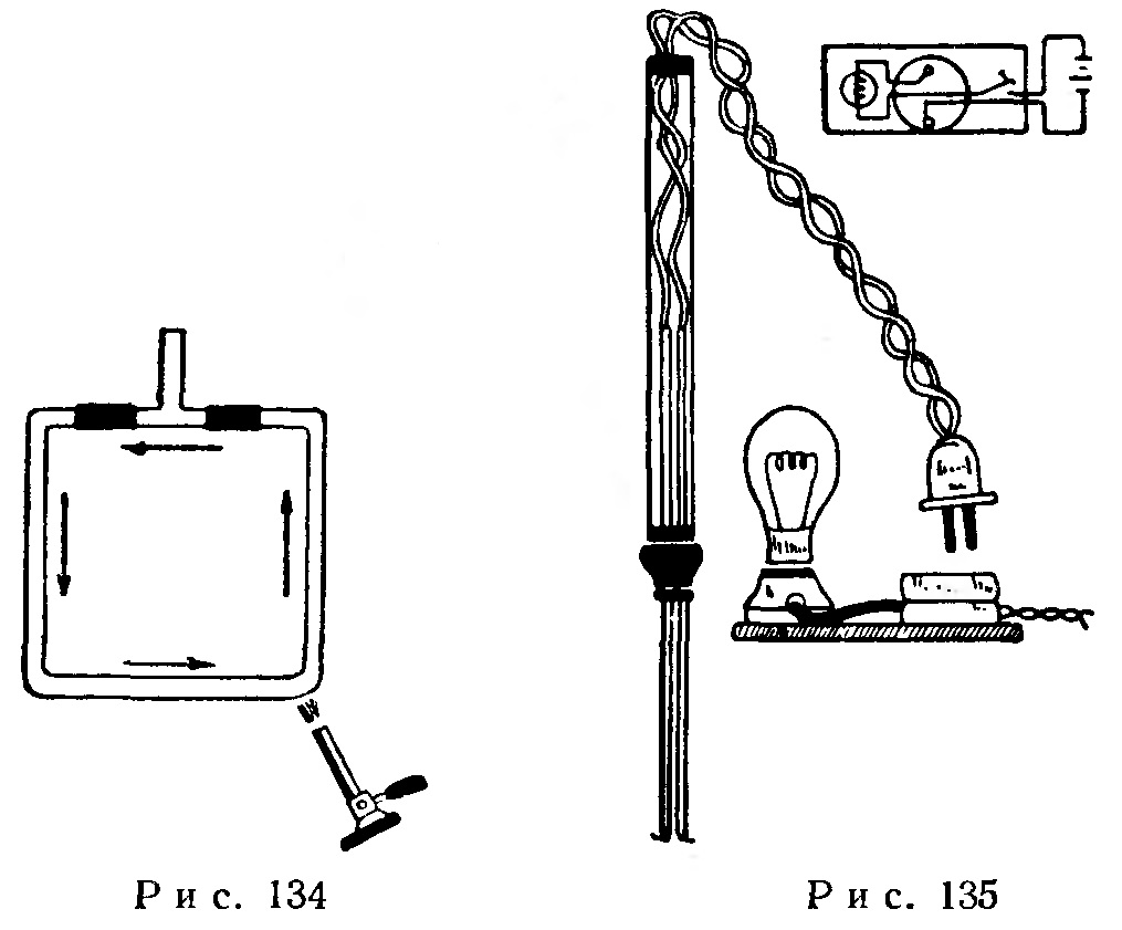

Электропроводность чистой воды очень низкая, т.е. чистая вода — плохой проводник электричества.
Опыт. Для изучения электропроводности чистой воды и растворов различных электролитов и неэлектролитов пользуются специальным прибором.
Основными частями прибора для определения электропроводности жидкостей являются: два электрода, ламповый цоколь с электрической лампой, штепсельная розетка, штепсельная вилка, прерыватель, источник электрического тока и электропровод.
Электроды могут быть платиновыми, угольными или медными; лампы могут быть разной мощности, но предпочитают пользоваться лампами, применяемыми для карманных фонарей; источником тока могут быть 1-2 аккумулятора или выпрямители, а также трансформаторы, соединенные с электрической сетью и дающие напряжение 3-4 В.
Электроды включают при помощи штепсельной вилки. Вместо цоколя с электрической лампой можно использовать электрический звонок. Обычно прибор (цоколь с электрической лампой, штепсельную розетку и прерыватель) монтируют на одной доске по схеме, показанной на рис. 135.
Платиновые электроды (рис. 135). Берут электрический медный шнур длиной 1 м и очищают один конец от изоляции (на 2 см). К очищенным концам провода припаивают платиновые проволочки длиной 1,5-2 см и диаметром 0,5 мм.
Припайку платиновых проволочек к медным производят с помощью буры Na2В4O7 и расплавленного серебра (пластинки). Оба медных провода с платиновыми кончиками вводят (каждый отдельно) в стеклянные трубки длиной 20 см. Стеклянные трубки подбирают такого диаметра, чтобы провод с изоляцией заполнил трубку. Платиновые проволочки на 1 см выводят из стеклянных трубок и загибают в противоположные стороны. Кончики трубок закрывают тонко измельченным асбестом и запаивают.
На расстоянии 8 см снизу обе стеклянные трубки плотно соединяют одной резиновой трубкой и вставляют в стеклянную трубку длиной 20 см и диаметром 12 мм с таким расчетом, чтобы пара стеклянных трубок с проводами на 12 см выходила из широкой трубки.
На нижний конец широкой трубки надевают резиновое кольцо, а верхний конец закрывают резиновой пробкой, через которую пропускают электрический шнур, согнув его в верхнем конце широкой трубки перед тем, как пропустить его через пробку, чтобы при натяжении не сорвать платиновую проволочку. На внешнем конце шнура прикрепляют штепсельную вилку. Чтобы защитить платиновые электроды от порчи, после опыта на них надевают предохранительную трубку или пробирку.
Угольные электроды. В качестве электродов служат угольные стержни длиной 10-12 см и диаметром 0,6-0,8 см с металлическим колпачком в верхнем конце для соединения с источником электрического тока.
Электроды укрепляют в пробковом кружке (или резиновой пробке), в который вставляют также небольшую капельную или простую воронку (рис. 136).
На нижнем конце электродов делают метку, до которой необходимо наливать в сосуд жидкость при погружении в нее электродов.
Медные электроды. Две медные проволоки длиной 10-12 см и диаметром 0,5-0,8 см.
Оба электрода, как и предыдущие, укрепляют в пробковый кружок, в который вставляют также и капельную воронку.
Для определения электропроводности жидкость можно налить в пробирку, стакан, цилиндр, склянку или банку в зависимости от размеров применяемых электродов.
Для проведения опыта электроды погружают в жидкость и включают в электрическую цепь, соединенную последовательно с электрической лампой (звонком) и через выключатель с источником электрической энергии.
Если при включении тока лампочка загорается (или звонит звонок), значит жидкость является хорошим проводником электричества.
Всякий раз перед испытанием электропроводности новой жидкости электроды, сосуд, в который наливают испытываемую жидкость, и воронку тщательно промывают дистиллированной водой, спиртом, эфиром, хлороформом, толуолом или иным растворителем и протирают фильтровальной бумагой.

При атмосферном давлении (760 мм рт. ст.) вода кипит при 100°. Если изменяется давление, изменяется и температура кипения воды.
Опыт. Кипение воды при пониженном давлении. Прибор собирают в соответствии с рис. 137. Он состоит из холодильника Либиха с внутренней трубкой из толстого и прочного стекла, заканчивающейся внизу небольшой колбочкой. В противоположном от колбочки конце трубки должен быть крючок для подвешивания термометра.
В колбочку холодильника наливают немного воды, подвешивают термометр таким образом, чтобы его шарик с ртутью находился в воде колбочки, и укрепляют холодильник в вертикальном положении на штативе.
Внутреннюю трубку холодильника через предохранительный сосуд и манометр соединяют с водоструйным насосом.
В начале опыта пропускают через холодильник воду и слегка нагревают колбочку, внимательно наблюдая за температурой и давлением, при которых начнет кипеть вода. Очень сильного вакуума в этом опыте допускать не следует во избежание растрескивания трубок.
Кипение воды при комнатной температуре

Опыт. Кипение воды при давлении выше атмосферного. Прибор собирают в соответствии с рис. 138.
Колбу для прибора берут широкогорлую, круглодонную, из толстого и высококачественного стекла емкостью 500 мл.
В колбу наливают 250 мл предварительно прокипяченной воды. Колбу закрепляют в штативе и закрывают резиновой пробкой, через которую пропускают две стеклянные трубки. Одна трубка, диаметром 6-7 мм, заканчивается пузырьком такого размера, чтобы он прошел через горло колбы. Вторая трубка, диаметром 6 мм начинается у нижнего обреза пробки; снаружи она согнута под углом 90° и при помощи толстостенной резиновой трубки соединена с другой, согнутой под прямым углом стеклянной трубкой, опущенной почти до дна в цилиндр со ртутью высотой 90-100 см и диаметром 1,5-2 см.
В пузырек помещают несколько кусочков пористого фарфора и наполняют до половины водой.
При указанном количестве ртути воздух в колбе находится под давлением более двух атмосфер.
Чтобы трубку, опущенную в цилиндр со ртутью, не выбросило, ее закрепляют в зажиме штатива.
После сборки прибора нагревают колбу с водой. В начале закипает вода в пузырьке, находящаяся под атмосферным давлением, и гораздо позднее закипает вода в колбе, находящаяся под давлением более двух атмосфер.
Для опыта пользуются круглодонными колбами, так как они более устойчивы к повышенному давлению.
При проведении опыта работают осторожно, ведя наблюдение на некотором расстоянии, так как при давлении 2-3 атм колба может лопнуть.
