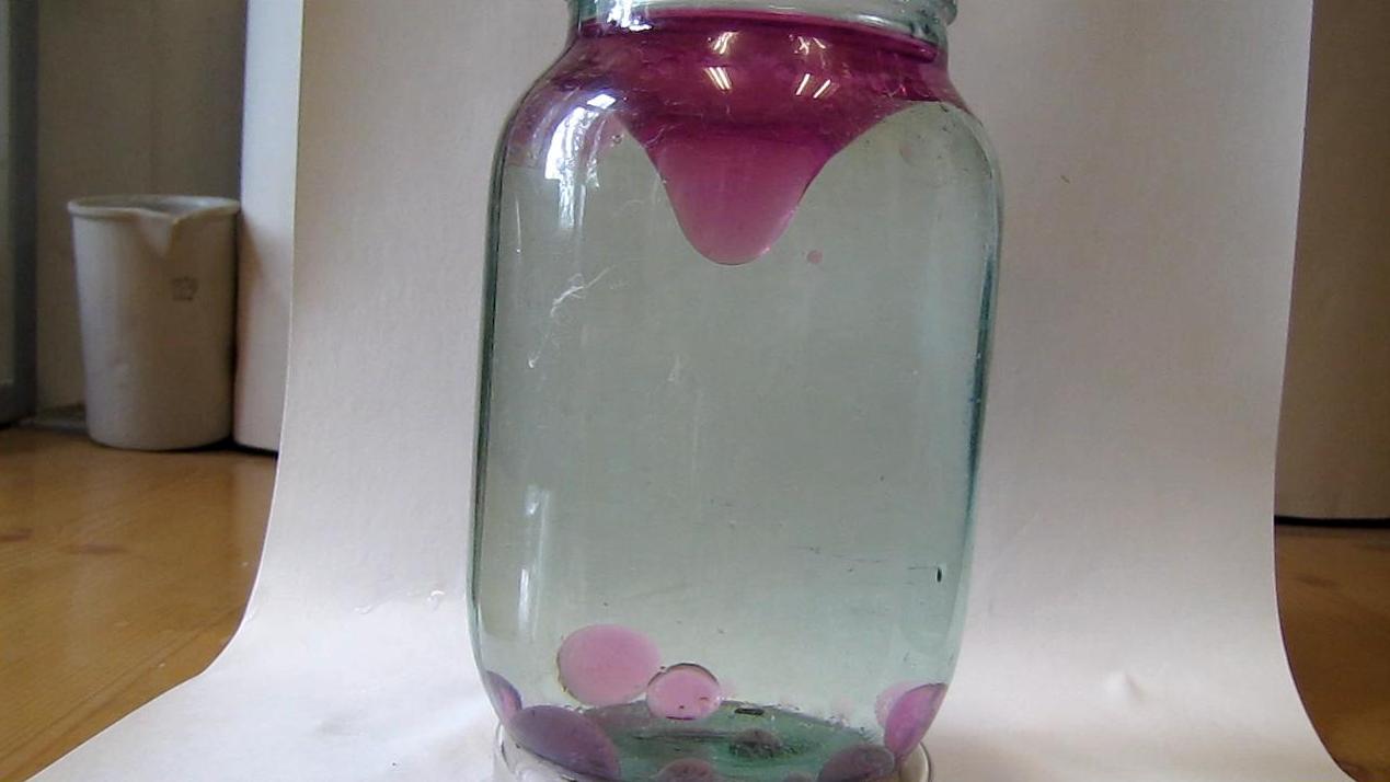

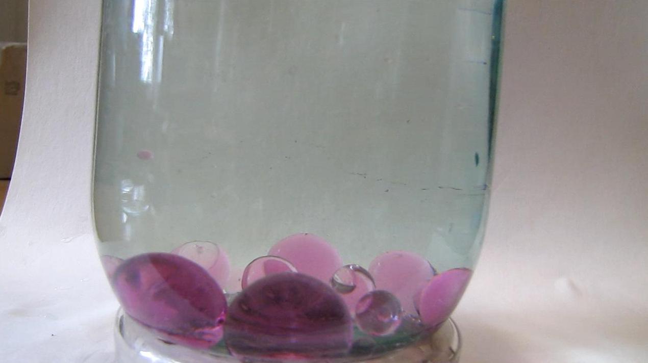

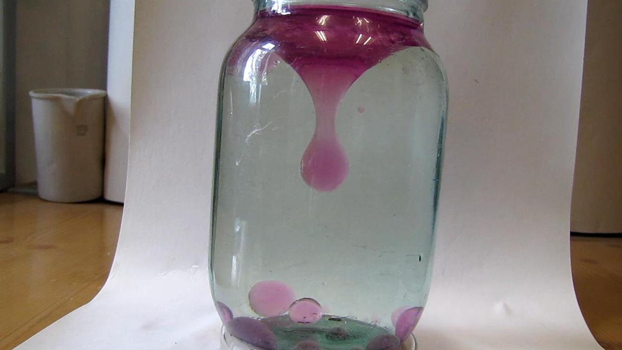

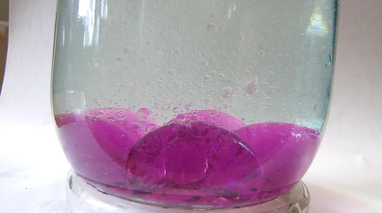

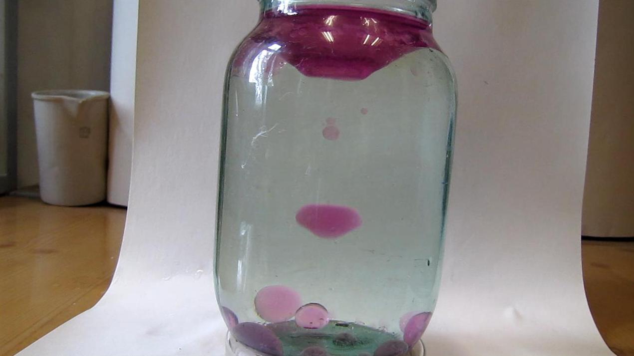

Сначала нужно приготовить смесь C6H12 - CCl4 с таким соотношением компонентов, чтобы она была немного легче воды. Выльем эту смесь в воду - слой смеси разместится сверху. Потом к слою смеси будем добавлять четыреххлористый углерод (более тяжелый компонент). В результате плотность смеси будет возрастать и в какой-то момент она сравняется с плотностью воды. На практике все оказалось сложнее. В том месте, где была добавлена порция четыреххлористого углерода, на границе раздела жидкостей образовывалась "воронка". В эту воронку стекала смесь, более богатая CCl4. Воронка углублялась, потом от нее отрывалась большая капля, и часть смеси опускалась вниз. По мере добавления тетрахлорметана большая часть смеси опустилась на дно. Пришлось снова впрыскивать в нее циклогексан. Смесь всплыла. Попытки отобрать со дна нижний слой смеси и впрыснуть жидкость в верхний слой также ничего не дали. |
