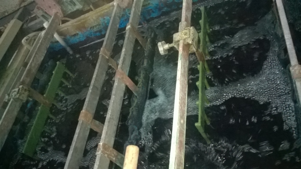

Прошло полгода, даже больше, как линия металлизации пластика остановилась. И это было хорошо. И технологу, и гальваникам было меньше дурной и ненужной работы. Но случилось несчастье - пришел заказ. Линию нужно запускать. В чем проблема? Проблемы нет, если не считать, что это утроит мою ежедневную работу (а нервотрепку - увеличит раз в 10). Куча ванн - все нужно приводить в рабочее состояние. А отдача - практически нулевая. Для запуска линии все ванны нужно проанализировать, при необходимости - откорректировать, некоторые - вылить и приготовить заново. Планировал заменить ванну активатора металлизации пластика (хлорид палладия, хлорид олова (II), соляная кислота) и ванну Cu-Link (сульфат меди, серная кислота, L-винная кислота в избытке щелочи - гидроксиды натрия и лития). Но потом решили, что последнюю ванну менять не будем - используем старую - мне простояло ее проанализировать и откорректировать по результатам анализа. Пока занимался другими ваннами, рабочие попробовали запустить ванну блестящего никеля - она потекла. Плюс выяснилось, что при барбораже воздухе через электролит образуется много пены. Месяц назад я дал в эту ванну не ту добавку. Не успела она выработаться (эта ванна использовалась и для других целей, но нечасто) - перед запуском линии повторил такую же ошибку. Шапка пены - неприятно, но некритично, зато от факта, что ванна течет, уже не отмахнешься - иначе емкость объемом 800 л может вылиться на пол, что угрожает "никелевым потопом" всему, что расположено на этаж ниже. Недавно у нас уже вытекла травильная ванна: азотная кислота - плавиковая кислота. Все это попало на оборудования цеха печатных плат - кислота капала прямо с потолка. Вызвал слесарей, чтобы разобрались: что делать с протекающей ванной блестящего никеля, позже - сообщил директору. Потом еще - обрадовал любимого начальника, что от никелевых анодов в этой ванне остались одни огрызки. Плюс не хватает никелевых анодов в других ваннах, которые важнее, чем эта (т.е., если он продолжит экономить и не купит никелевую плиту, мы снимем с этой ванны и те огрызки, которые остались). Начальник пообещал привезти никель, а пока - попросил переставить все остатки анодов на одну сторону ванны - чтобы хоть половина ванны работала. Попросил рабочих, тем временем - занялся другими ваннами. |
![]() Шапка пены над ванной блестящего никеля - ввел не ту добавку для смачивания (линия металлизации пластика) |

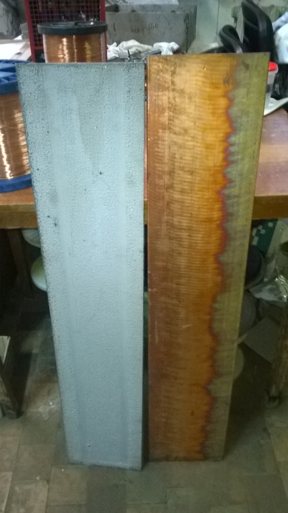

![]() Никелевая и медная плиты - из таких плит нарезают аноды для гальванических ванн |
![]() Никелевые плиты |

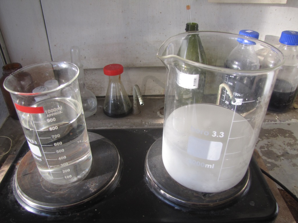

Ванну палладиевого активатора придется готовить в любом случае: от долгого стояния ванны без дела палладий выпал в осадок. Процедуру приготовления я уже описывал в журнале. Сначала хлорид олова нужно растворить в концентрированной соляной кислоте. Для этого подогреваем расчетное количества кислоты и добавляем него хлорид олова (II), перемешиваем и греем до растворения. Отдельно в нагретую соляную кислоту добавляем хлорид палладия, греем и перемешиваем до полного растворения. В одном сосуде получаем раствор хлорида олова (II), во втором хлорида палладия. Затем нужно вылить раствор палладия в раствор олова, перемешать, довести температуру до заданной, прокипятить при заданной температуре 10-15 минут, охладить. После охлаждения - добавить оставшееся количество концентрированной соляной кислоты и довести объем деионизированной водой до метки.

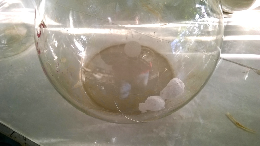

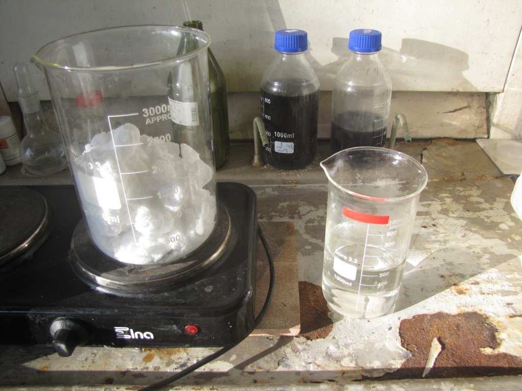

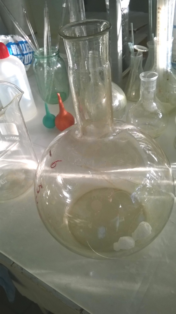

В чем растворять хлористое олово? В смысле, - в каком сосуде? Есть круглая 6-л колба (плоскодонная). Точнее - была. Есть градуированный стакан на 3 л (в который влезет 3.5 л раствора). Мне нужно приготовить 4 л концентрата для ванны активатора пластика. Колба очень, очень неудобная - горло узкое и длинное. Но в стакан 4 л не влезет. Так что одним стаканом не обойдешься. Можно было растворить хлорид олова (II) в соляной кислоте в стакане, а потом перелить раствор в колбу. Это избавит от необходимости просовывать в узкое горло колбы комки хлорида олова. Но тогда придется переливать 2-2.5 л тяжелого горячего раствора. А потом уже к раствору хлорида олова (II) в колбе добавить хлорид палладия. Я решил опустить промежуточную процедуру (растворения хлорида олова в стакане) и пересыпать твердый хлорид олова (II) сразу в колбу. По методике в колбу сначала нужно было налить 1040 мл концентрированной соляной кислоты. Потом - ее нагреть и только потом - просунуть в колбу 2080 г хлорида олова, причем значительная часть этой соли - в виде крупных комков. Но я кислоту лить не стал - и, слава богу. Сначала решил поместить туда твердую соль. Что комки соли нельзя просто так бросать в горло - я знал. Поэтому наклонил колбу на бок. Предосторожность не помогла - горло было узким и длинным, а хлорид олова - сравнительно тяжелым. В результате от первого же комочка дно и стенки колбы треснули. Приехали... Соседкам по лаборатории сказал, что колба была с трещиной: "Ах! Ах: только заметил!" (Колба числилась за мной - не за ними, но все равно не хотелось позориться). |
![]() Колба и стакан, в которых я должен был растворять компоненты ванны |
![]() От первых же комочков хлорида олова колба треснула - как я не старался быть аккуратным (и вскоре был за это наказан - на месяц забрали солдатом в пехоту: пехота вечно все ломает) |
Случай выбил меня из колеи. Дальше начался каскад мелких ошибок.

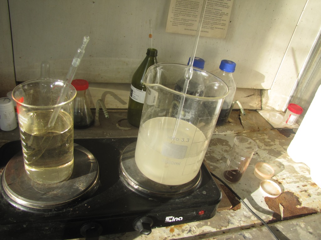

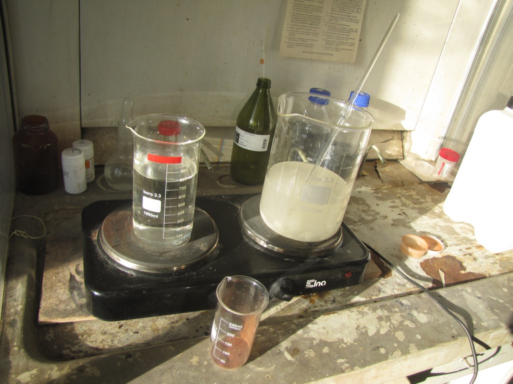

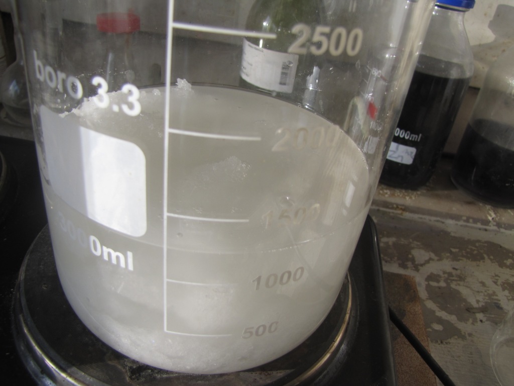

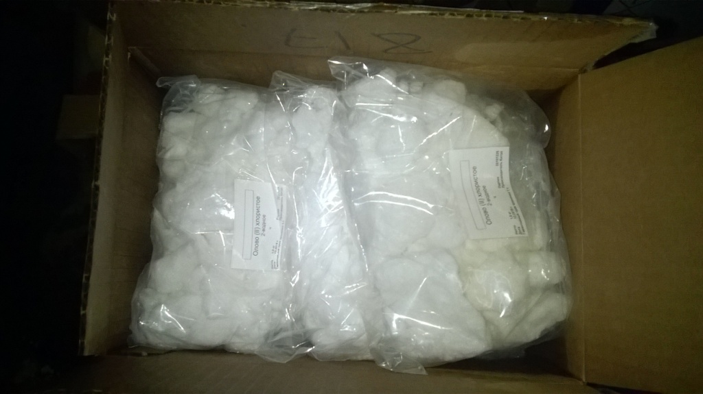

Растворить хлорид олова в стакане на 3.5 л - не проблема. Растворить хлорид палладия в другом стакане на 1 л - тоже. Но, чтобы смешать растворы, прокипятить, охладить, добавить солянки и довести объем до 4 л, для этого стакана на 3.5 л не хватит. Решил смешивать и кипятить в большом стакане, а добавлять оставшуюся кислоту и доводить объем до 4 л - в градуированной канистре. Вместо того чтобы сыпать хлорид олова в нагретую в стакане солянку, сначала осторожно пересыпал в стакан твердую соль. Стакан не мой и я не хотел и его разбить. Потом добавил солянку. Грею на плитке. Смотрю - что-то не то: хлорид олова не растворяется. Обычно он растворялся легко и быстро - таял в теплой солянке, как лед в горячей воде, но в этот раз - нет: осталась устойчивая белая муть. В чем дело? Ошибка: я добавил мало солянки. По расчетам нужно прилить 1040 мл сейчас - для растворения хлорида олова (II) и 560 мл в самом конце - уже после добавления в олово раствора хлорида палладия и охлаждения. А я сразу добавил 560 мл вместо 1040. Не страшно: прибавил недостающую солянку - муть исчезла. Правда, раствор был слегка желтоватым (признак, что есть примесь четырехвалентного олова). |

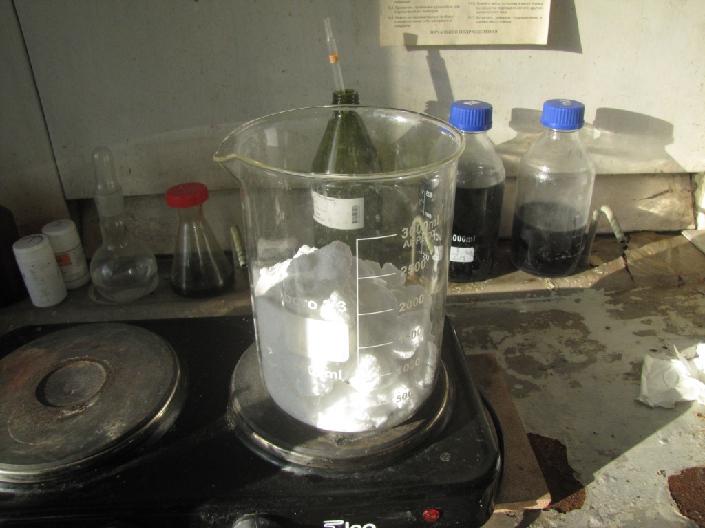

![]() Хлорид олова (II) |

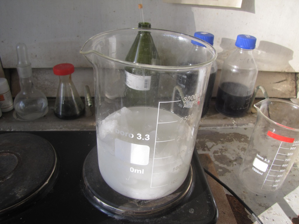

![]() Растворение хлорида олова (II) в концентрированной соляной кислоте |

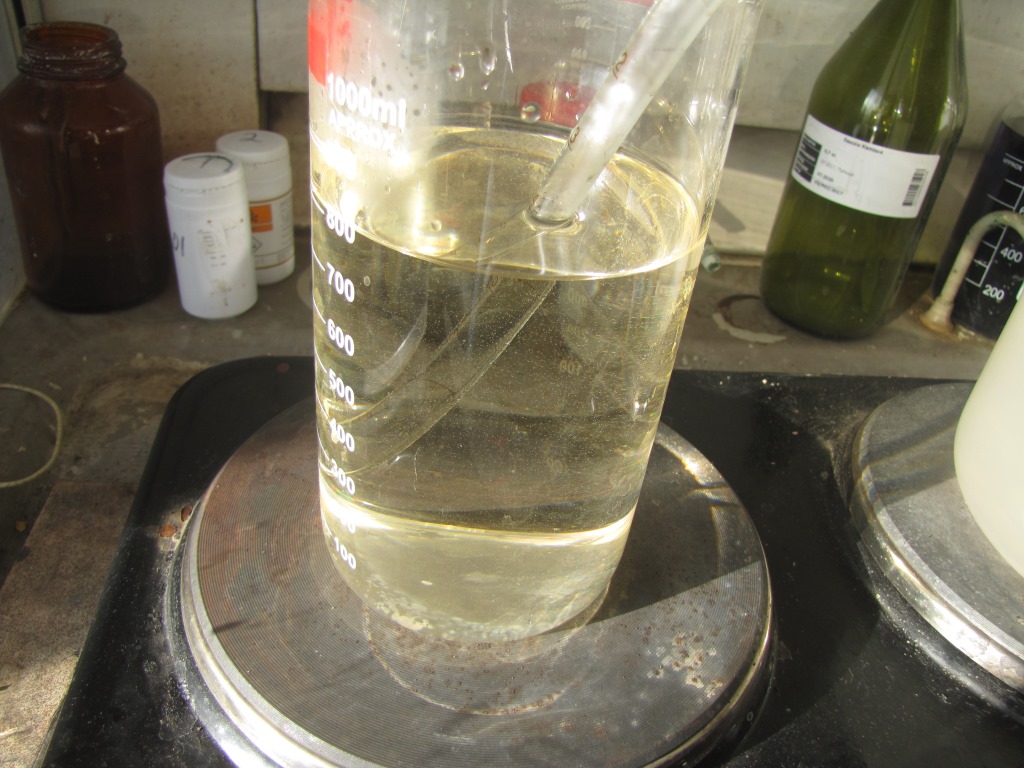

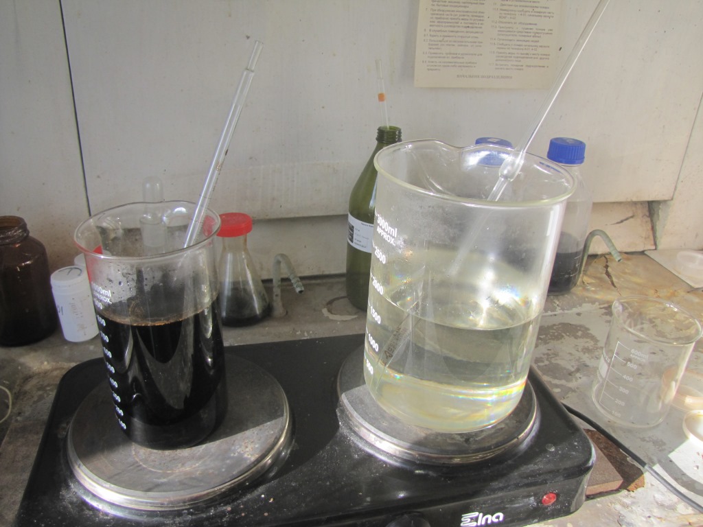

В другом стакане нагрел 800 мл соляной кислоты, добавил хлорид палладия, продолжил нагрев при перемешивании. Растворился.
![]() Хлорид палладия |
![]() Растворение хлорида палладия в концентрированной соляной кислоте |

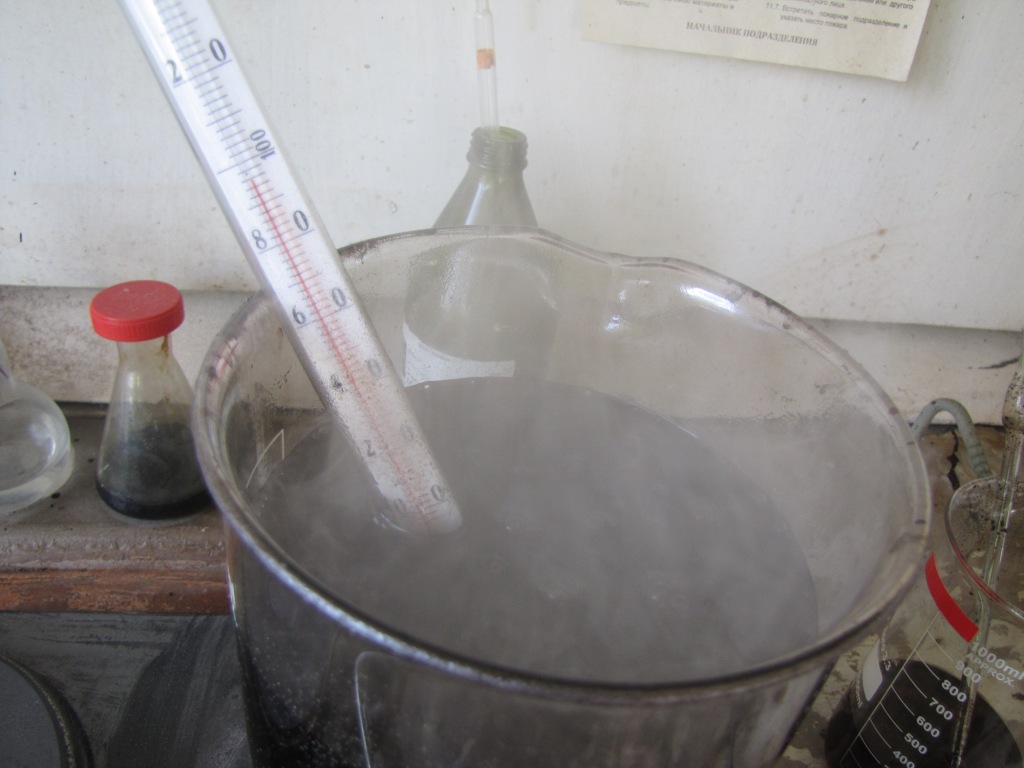

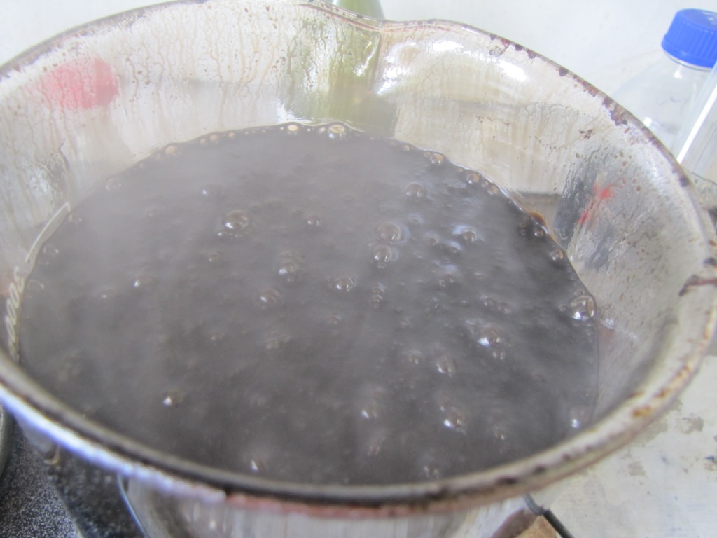

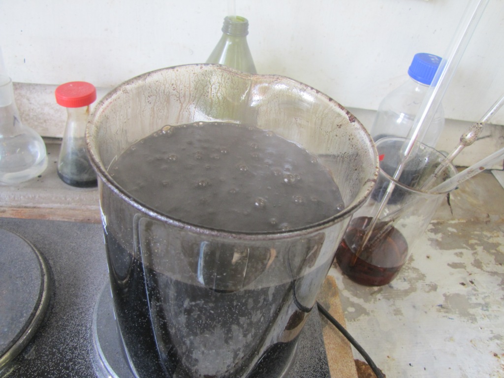

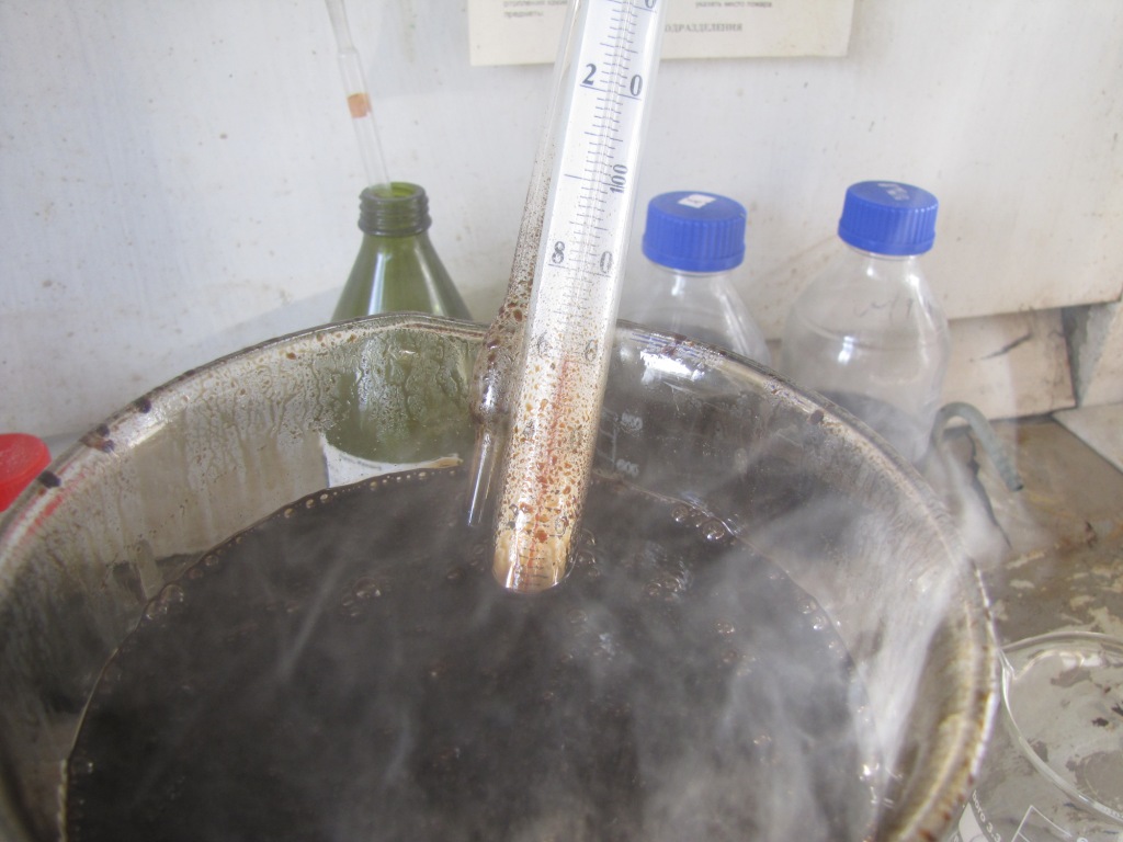

Хлорид палладия вылил тонкой струйкой в хлорид олова. При перемешивании. Раствор стал кипеть - из него улетал HCl. Дальше совершил ошибку, из-за которой я перенервничал о произошедшем потом. Не случись этой мелочи - был бы точно уверен, что выпадение ванны в осадок - не моя вина. Только со временем дошло: методика была с ошибками, и сам хлорид палладия мог быть плохого качества. Теперь - по порядку. После смешивания растворов хлоридов олова и палладия в соляной кислоте смесь нужно нагреть и прокипятить при 90-98°С на протяжении 10-15 мин. Охладить и добавить оставшиеся 560 мл соляной кислоты. Но я начал добавлять эту солянку ДО того, как прокипятил и охладил раствор. Добавил 260 мл - опомнился. Довожу раствор до кипения - а температура его кипения - 60°С. Неудивительно, почему раствор кипит при такой низкой температуре. В нем много хлороводорода, при нагревании он летит. И температура раствора не поднимется, пока часть хлороводорода не улетит. Посмотрел справочник: для концентрированной соляной кислоты температура кипения вообще 40°С. В прошлые разы - когда я не добавлял лишней солянки, проблема была та же. В этот раз я ее просто усилил. И что дальше? Кипячу. Температура медленно возросла до 74°С, часть раствора испарилась, вся плита - в белых брызгах. Что дальше? Сейчас я бы однозначно решил - прекратить нагрев, охладить стакан, перелить раствор в канистру, добавить оставшуюся кислоту и воду до 4 л. Но методика приготовления предписывает нагреть хотя бы до 90°С и кипятить при этой (или более высокой) температуре не менее 10 мин. Что это могло привести к выпадению палладия в осадок - я знал и тогда. Но... Хлориды олова (ІІ) и палладия должны прореагировать с образованием "кластеров палладия", или, говоря человеческим языком, - коллоидного раствора металлического палладия. А вдруг для этого нужна температура именно, как в методике? В случае таких сомнений нужно пробовать с небольшими количествами веществ. Нужно. Только мне сказали приготовить ванну "скорее, скорее, скорее!" - Хорошо, как скажите... Я взял сразу все количество. Продолжил нагрев, время от времени мерял температуру кипящего раствора. Температура росла медленно. Дошло до 82°С. Хватит? - Нагрев прекратил, снял стакан с плиты. Но потом решил продолжить. Разница в 10°С небольшая, но может быть из-за нее не будет работать ванна. Пришлось греть еще - пока температура не достигла 98°С. Снял стакан с плиты. Пошел на обед - пусть остынет. |

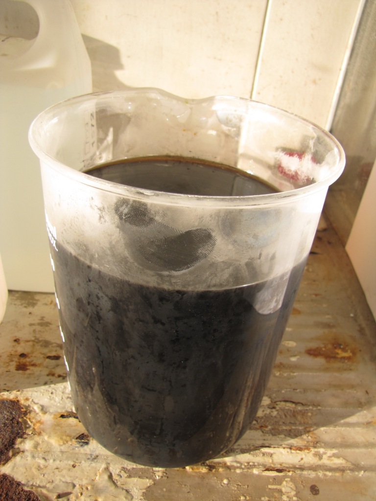

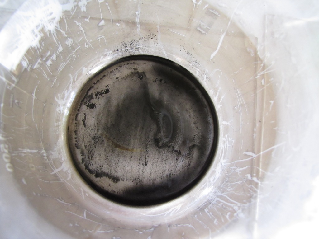

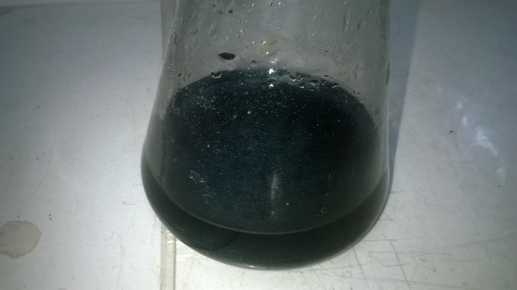

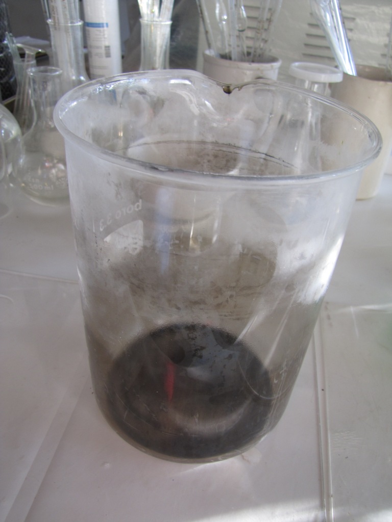

Пообедал - раствор остыл не полностью, решил перелить его в канистру. Оказалось, что на дне стакана есть черный осадок, словно коагулировавшее коллоидное серебро. Вот блин! Палладий частично выпал в осадок. Немного, но это могло быть только начало - начало распада коллоидного раствора. До меня палладий из ванны много раз выпадал в осадок - безо всякой видимой причины - и при мне такое уже было один раз. В этот раз начал распадаться сам концентрат. Хотя нет: причина выпадения в осадок палладия известна - "творческие эксперименты". По технологии нужно брать готовый немецкий концентрат и делать из него ванну. А мы концентрат готовим сами. Дальше. Концентрация палладия в ванне должна быть 200-250 мг/л, а у нас начальник довел концентрацию до 90мг/л, и мечтал вообще опустить до 40. Дело не только в том, что палладия мало и ванна работает плохо, либо не работает вовсе. Кроме концентрации палладия может играть роль и соотношение палладий/олова: понижая концентрацию палладия с целью призрачной экономии, мы нарушаем это соотношение, что также может отрицательно сказаться на стабильности ванны. Ну и третье: скорее всего смесь хлоридов палладия и олова не надо так сильно греть, как было написано в методике. Коллоидные растворы не любят кипячения - могут коагулировать, видимо это относится и к "кластерам палладия". А откуда взялась эта методика? Тогда я не знал, но понимал, что явно не из сейфа немецкой фирмы. Причины - потом. Сейчас нужно готовить ванну. Добавил в канистру с раствором оставшееся количество соляной кислоты, довел водой до 4л. Концентрат готов. |
![]() Осадок металлического палладия на дне стакана |

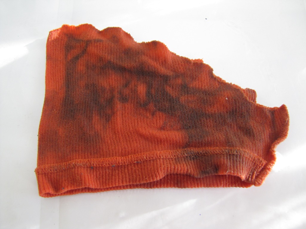

![]() Тряпка, которой пришлось палладий вытирать |

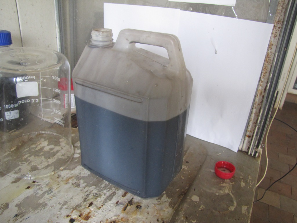

![]() Готовый концентрат для приготовления ванны активатора металлизации пластика |

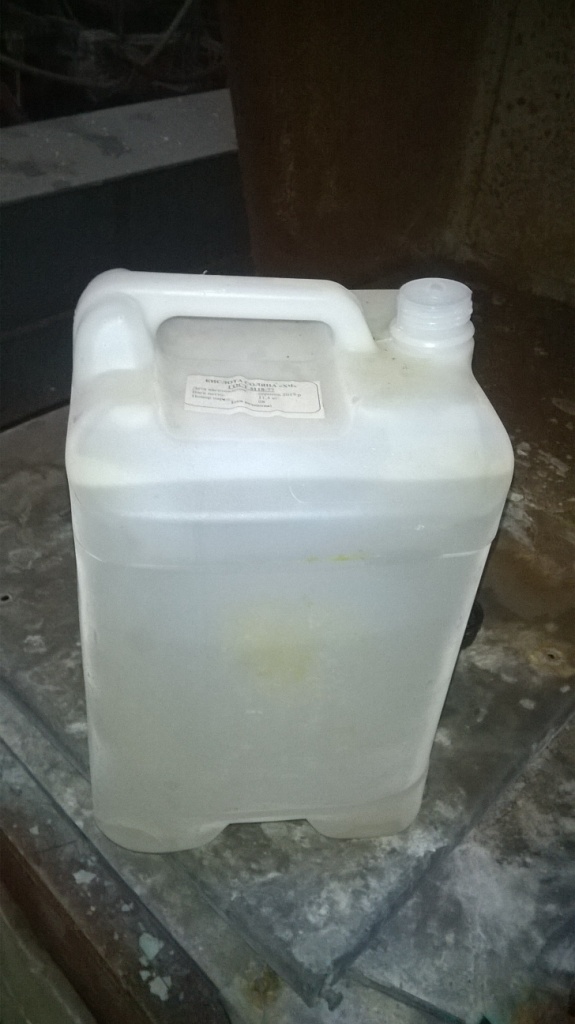

![]() Соляная кислота |

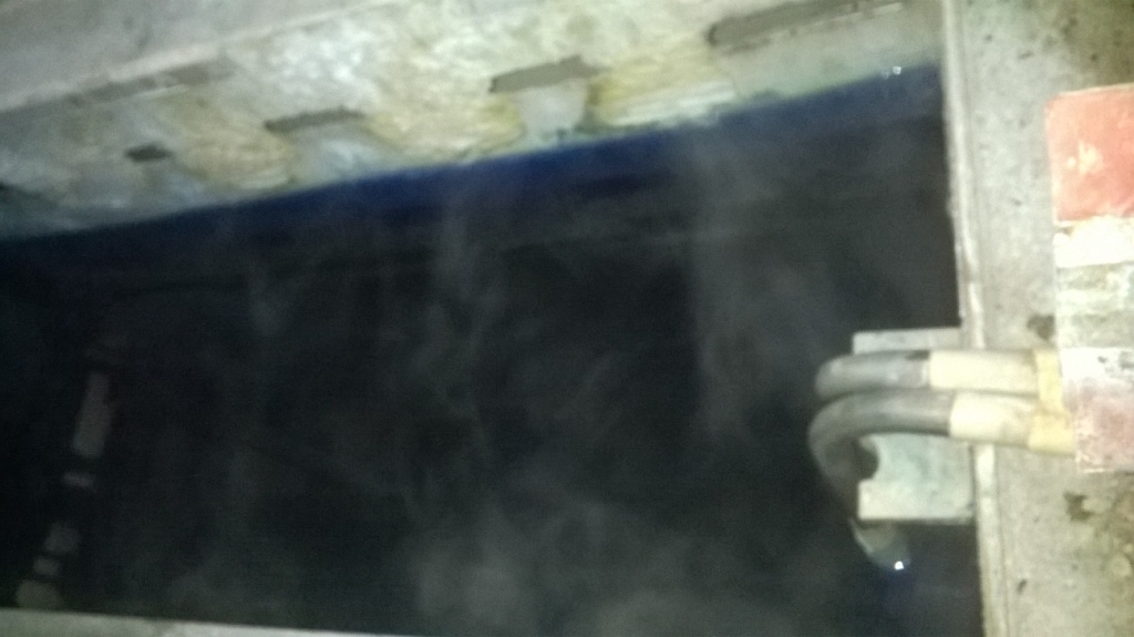

Запуск линии. Ванну травления нагрели. Раствор содержит серную кислоту и хромовый ангидрид. Начальник сказал ее проанализировать и откорректировать. Анализировать? Хромовый ангидрид оттитровать просто - йодометрия или перманганатометрия. Серную кислоту - проанализировать проблематично. По методике сумма кислот титруется с индикатором бромтимоловый синий. Но методика в технологическом регламенте не имеет ничего общего с реальностью. Ни у кого не получилось - не только у меня. Нужно делать гравиметрический анализ сульфата (осаждение хлоридом бария), что невозможно, поскольку в лаборатории нет, ни аналитических весов, ни муфеля. А как же корректируют эту ванну? "На глаз". Прежние технологи добавляли такое-то количество серной кислоты и такое-то количество хромового ангидрида каждую неделю работы линии. Хотел оттитровать хотя бы хромовый ангидрид, но времени не было. Рабочий сказал: - Оно тебе надо? Просто "напиши" ему (результаты). А я добавлю, как всегда. Добавил он 5 кг хромового ангидрида и 2 л серной кислоты. Я "нарисовал" результаты анализа и уточнил, что в случае чего он добавил 10 кг ангидрида и 10 л кислоты... Дальше - ванна Cu-Link. Проанализировал. Оказалось, что часть А и часть В - возле нижнего предела. Рассчитал, сколько нужно добавить этих растворов, чтобы поднять их концентрацию до 2/3 от максимума. Откорректировал. |

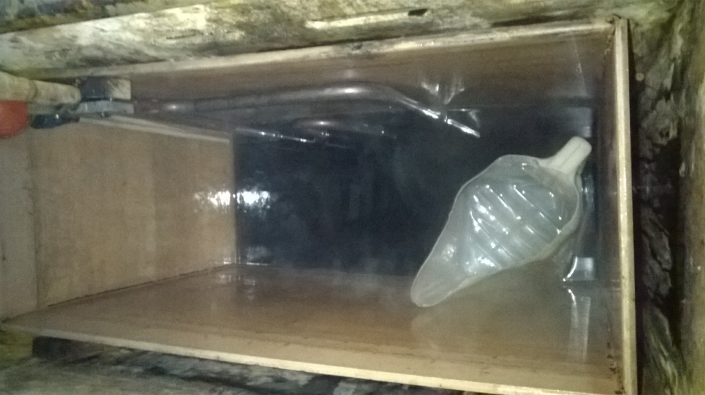

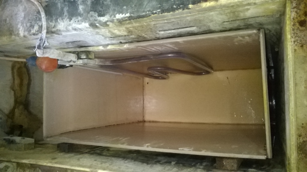

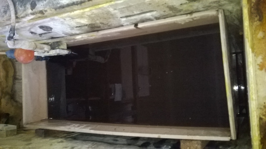

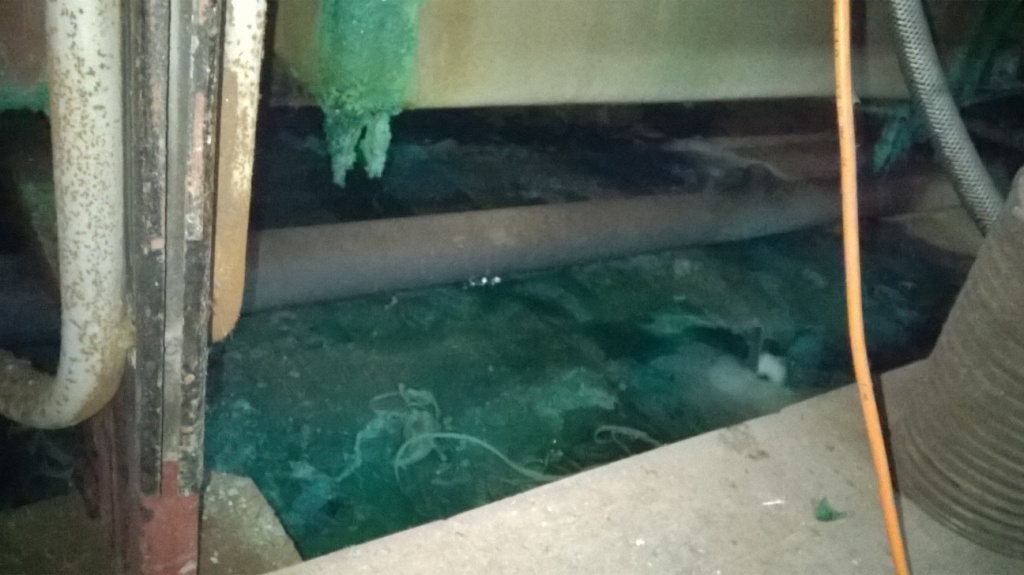

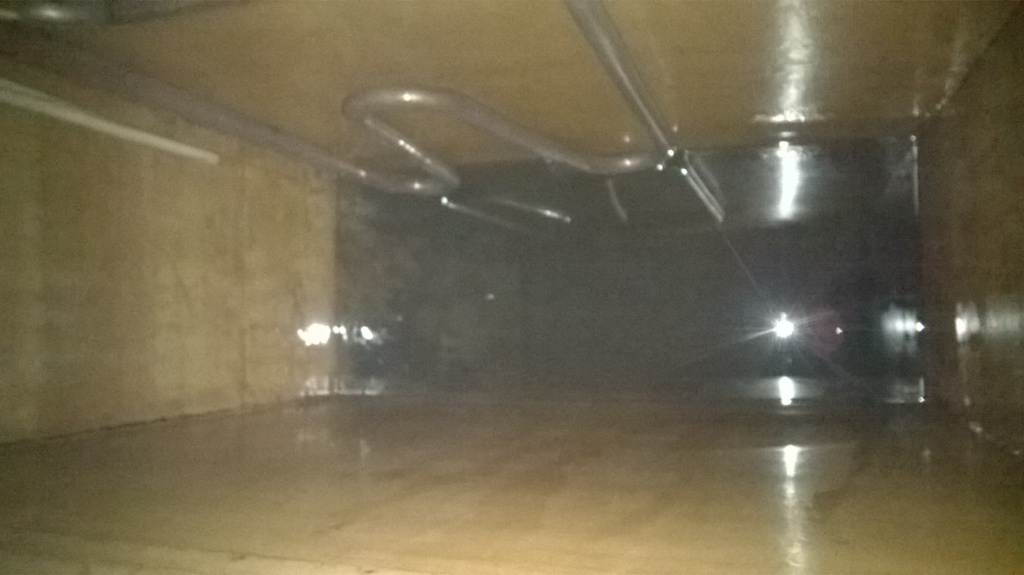

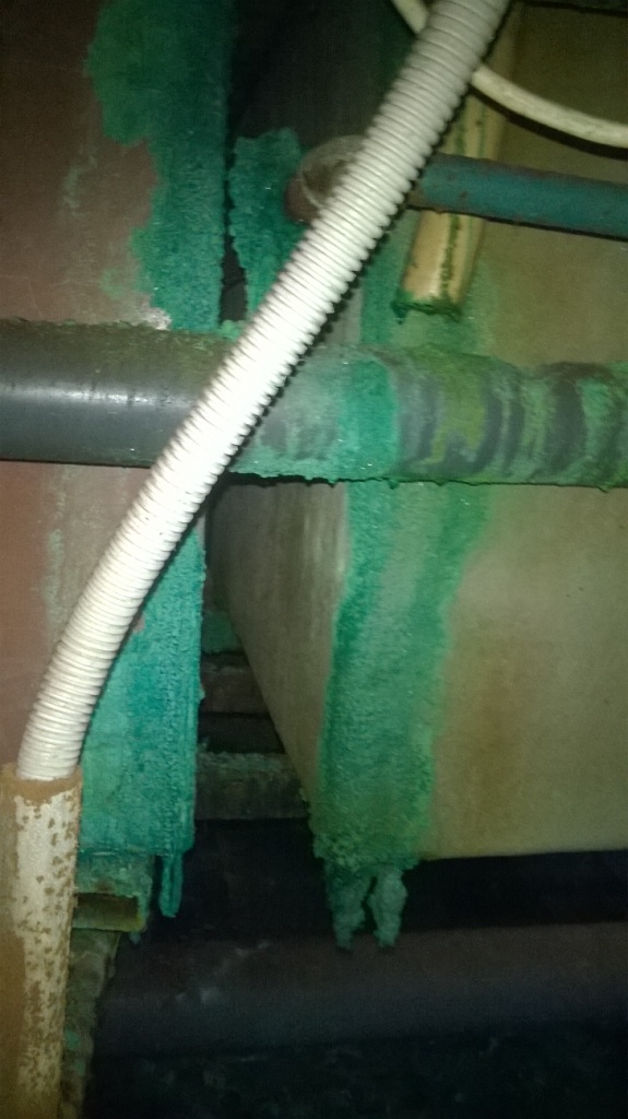

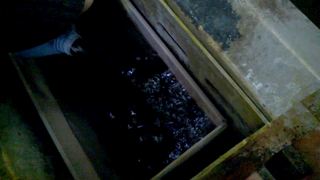

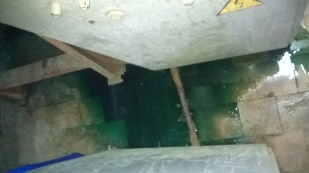

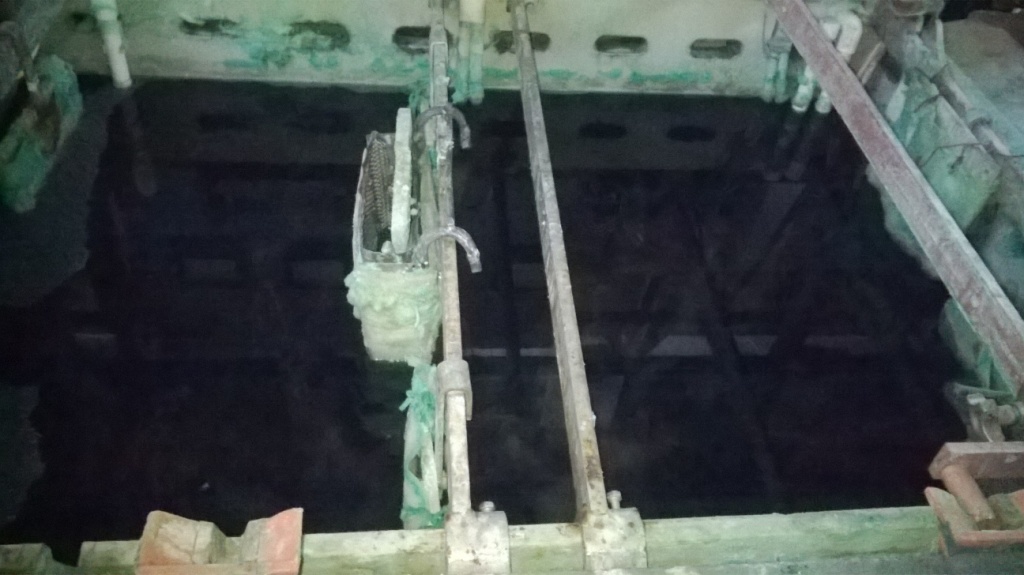

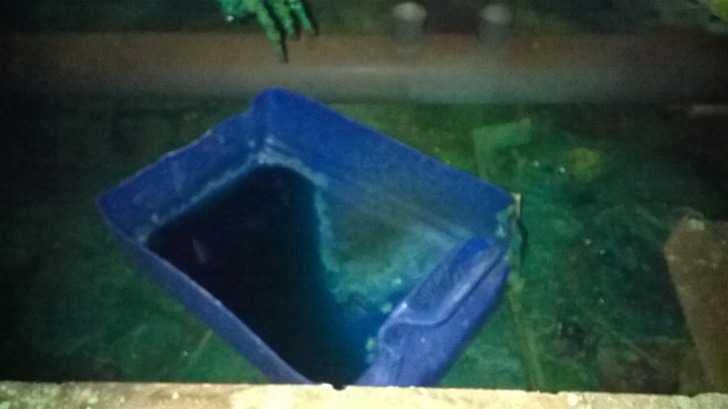

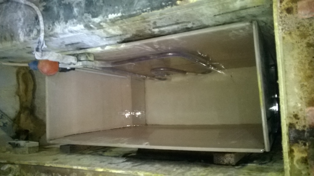

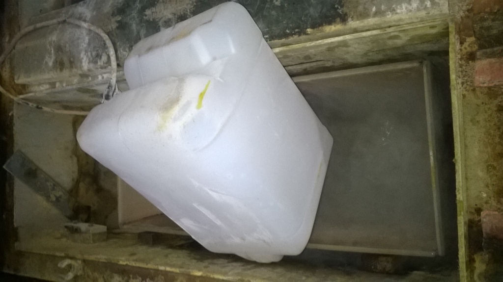

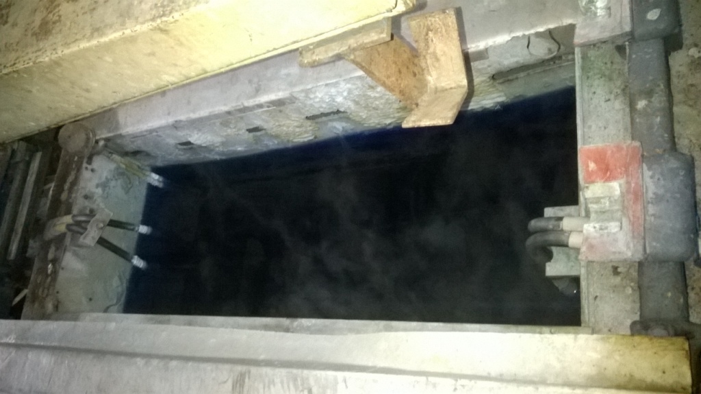

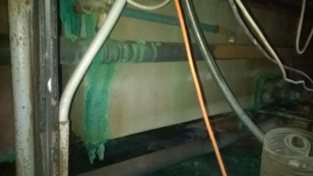

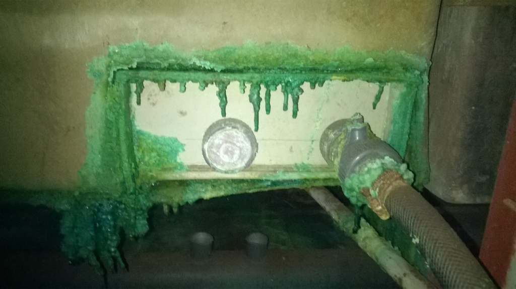

Ванна блестящего никеля. Та, которая при попытке запуска потекла. Объем ванны - 800 л. Раньше вызвал слесарей. И я, и рабочие образовались: ремонт ванны может занять пару месяцев, на протяжении которых можно забыть про пластик. Чтобы соседей снизу не затопило, ванну нужно перелить. Куда? Рядом на линии была почти пустая ванна с остатками электролита блестящей меди. Возникла идея перекачать эти остатки в работающую ванну меднения (которая стояла рядом), пустую ванну помыть и перекачать туда электролит никелирования из протекающей ванны. Но бригадир сказал, что отмыть эту ванну - так, чтобы медь не запачкала электролит никелирования, не удастся. Значит, нужно перекачать в пустую емкость. По дороге в лабораторию встретил директора, описал ситуацию. - Много вытекло? - Пока - несколько литров. Видимо, в корпусе есть трещины, забитые коркой солей, которая при нагреве растворилась. Директор сначала дал распоряжение откачать ванну в "кубик" (пластиковая емкость объемом 1 кубический метр). Но слесаря сказали, что ничего страшного: в том месте, где протекает, подставьте срезанную канистру и забудьте. Переливать ванну и ремонтировать - долго, авось само течь перестанет. Так и сделали - взяли половинку 25-кг канистры и положили под то место, где свисало больше всего зеленых сталактитов. Поместится ли 800 л в 10 л емкость - вопрос риторический. Будет течь дальше или нет - вопрос интересный. Оставили на ночь - натекло половина емкости, потом утечка прекратилась. Вот блин! Я надеялся, что ванну будут латать, а у меня через месяц - армия. Потом делайте, что хотите. Но нет: делать придется мне. Запускать линию. |
![]() Ванна блестящего никеля потекла |

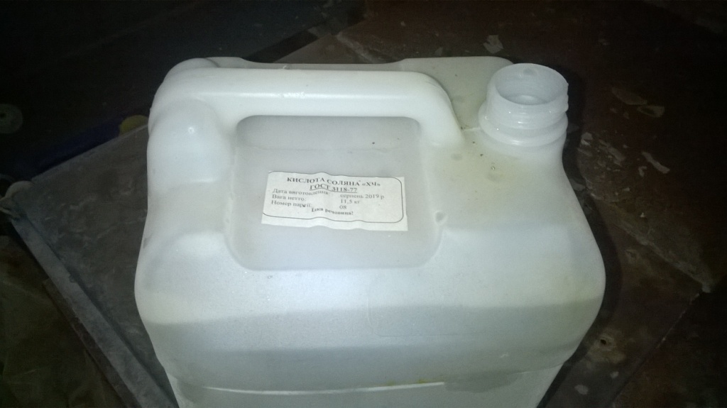

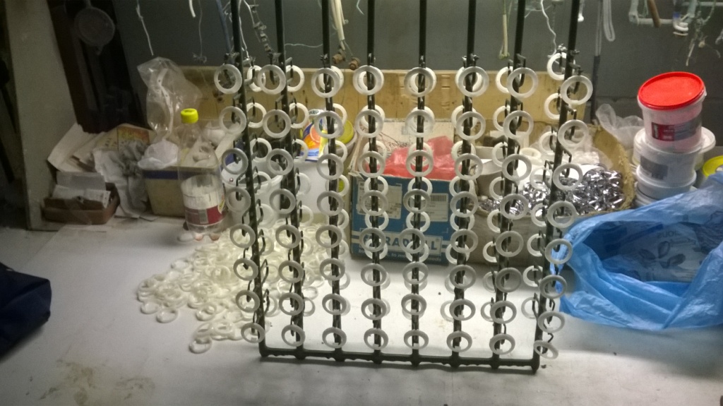

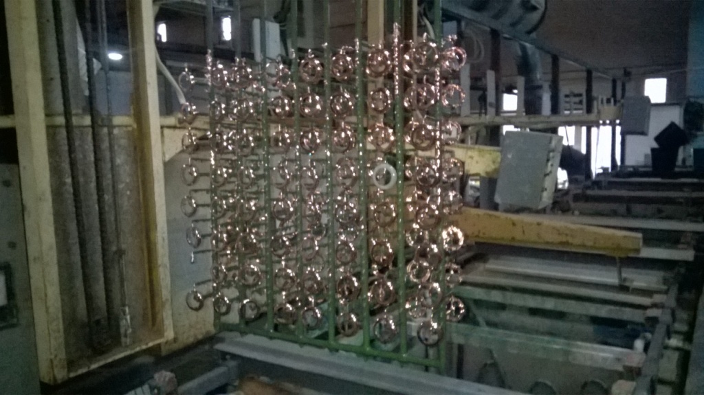

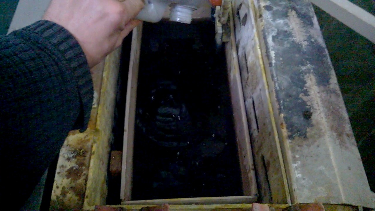

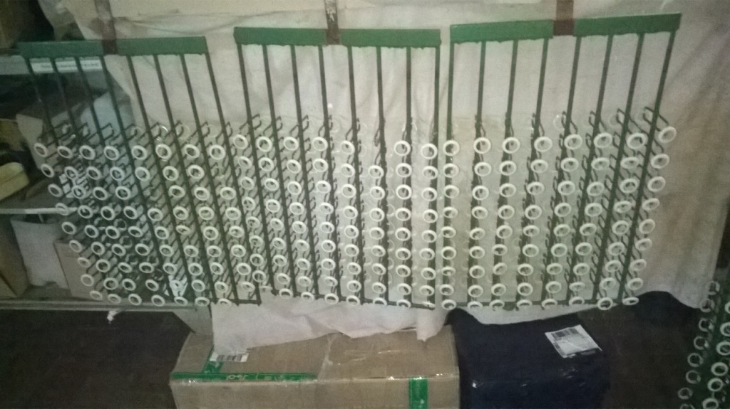

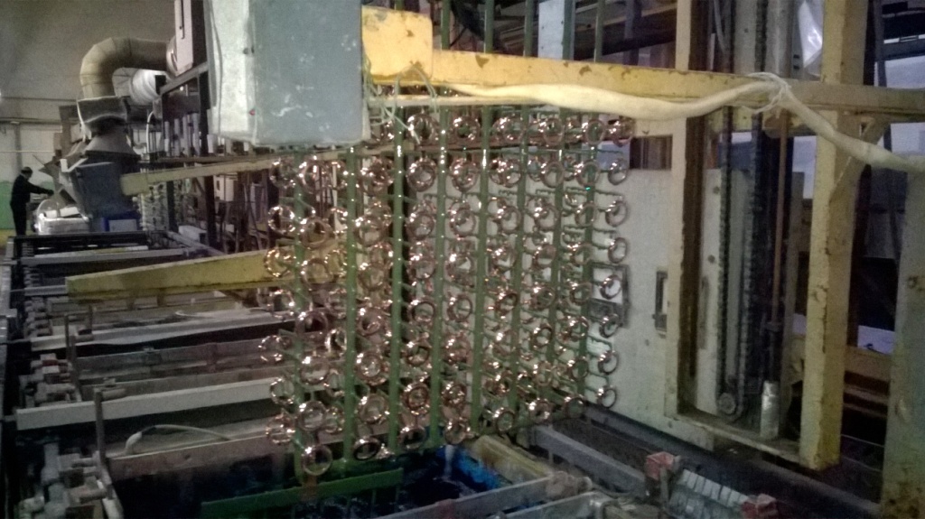

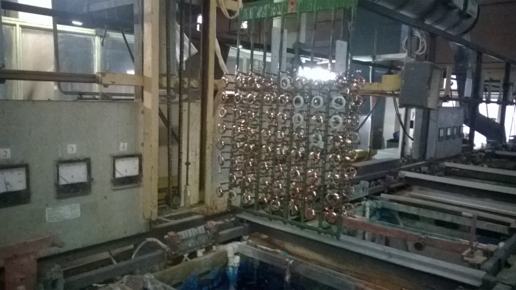

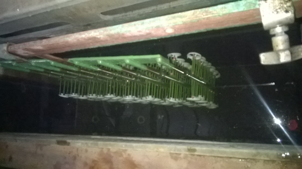

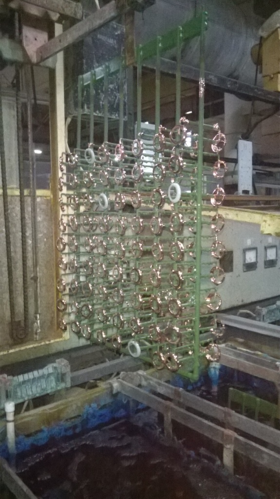

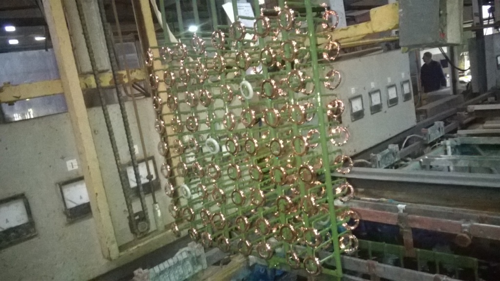

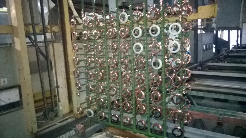

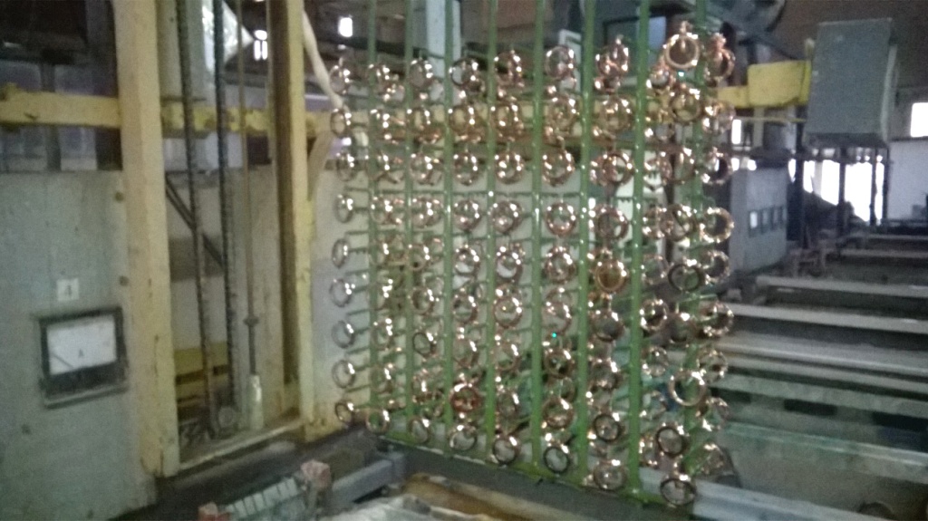

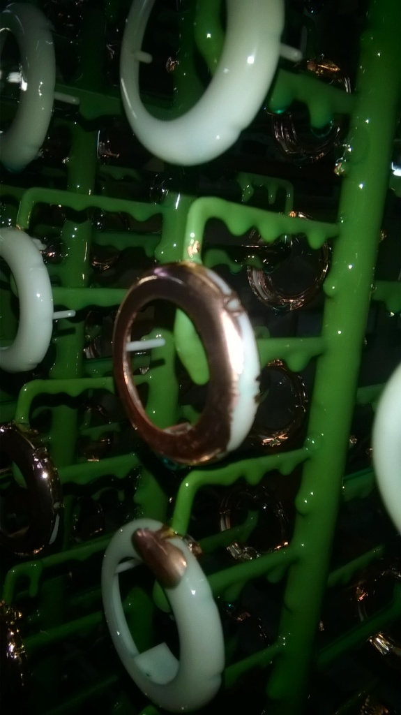

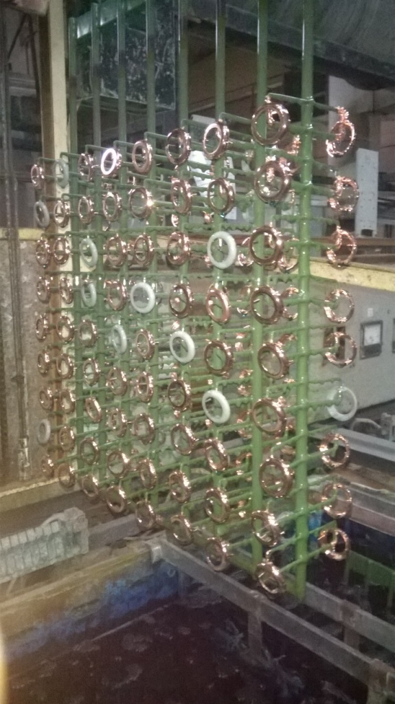

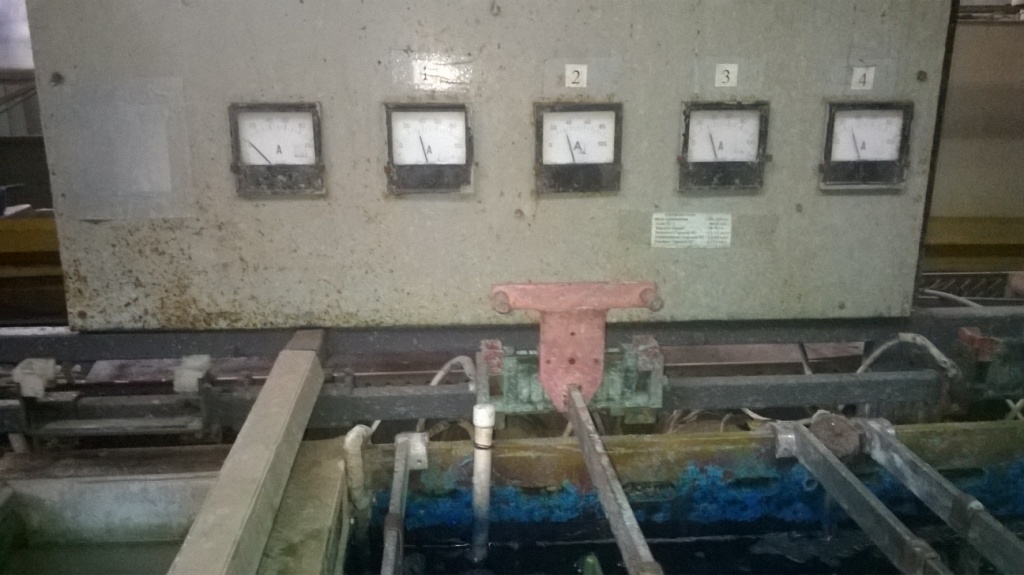

Остались ванна нейтрализации шестивалентного хрома - в нее рабочий добавил из мешка 3кг солянокислого гидроксиламина и ванна с разбавленной солянкой - в нее рабочий просто добавил 3л концентрированной кислоты ХЧ. - Вроде бы вся линия готова. Запуск. Гальваник закрепил пластмассовые детали на подвесках. Последовательность: травление - промывка - палладиевый активатор металлизации - ванна Cu-Link - ванна гальванической меди. Именно ванна гальванической меди является индикатором, который показывает, как работает вся линия. Особенно - работает ли ванна палладиевой активации металлизации пластика. Если поверхность пластика затянется (покроется) металлической медью за 1 мин - линия работает хорошо, если до 3 мин - удовлетворительно, если за время больше 3 мин все изделия на подвеске не затянутся медью - значит, линия работает неудовлетворительно. Если такое случится, основное подозрение - проблемы из-за ванны с палладием. Тем временем пришел начальник - смотреть за тем, как пластик будет покрываться медью. Во время процесса он говорит: - Ты получил цинковые аноды? - Нет. Мне никто не говорил. - Иди получай - их уже привезли. Нужно побыстрее опустить аноды в ванну, чтобы они начали растворяться. Цинковые аноды - совсем другая история. Они нужны для ванны щелочного цинкования, которая к линии металлизации пластика отношения не имеет. Поэтому не стал бежать, дождался, пока рабочий поднимет из ванны блестящего меднения подвеску с пластиковыми изделиями. Оказалось, что около 1/3 изделий не затянулось медью. Линия работает плохо. Почему - написал чуть выше: сразу возникает подозрение, что плохо работает именно ванна палладиевого активатора (тем более - я ее только что приготовил, тем более - были признаки, что металлический палладий выпадает из раствора в осадок). Но для начальника это - больное место, т.к. хлорид палладия - львиная доля себестоимости процесса - которую он пытался уменьшить, просто урезав количество добавляемого в ванну хлорида палладия. Поэтому он будет грешить на какие угодно ванны на линии, кроме ванны палладиевого активатора: - Ванну травления пластика анализировал? - Да. Сказал Вове откорректировать. Сейчас там сколько-то хромового ангидрида и сколько-то серной кислоты. - Гидроксиламин добавляли? - Да. Три килограмма солянокислого гидроксиламина. - А Cu-link нормально? - Проанализировал, было у нижнего предела. Откорректировал. И т.д. У меня осталось 0.5 л концентрата для ванны палладиевого активатора, но использовать его для корректирования ванны без разрешения начальника было нельзя. Да и мало чем это поможет - поднимет концентрацию палладия только на 20 мг/л. Я, чтобы не переживать о том, что не можешь изменить, спустился за цинковыми анодами. Оказалось, их еще не привезли. Вернулся к линии. Изделия покрывались медью, но для этого их приходилось долго держать в ванне палладиевого активатора, а потом - в ванне гальванической меди. Начальник ушел, но позвонил мне и дал указание поэкспериментировать с ванной травления: держать изделия в ней разное время и смотреть, как это отразится на скорости металлизации. Вариант: - Поздно пить Боржоми, если печень отвалилась. Тем более бессмысленно экспериментировать с сортами Боржоми. Но промолчал - сказал, что сделаем. Пошел в цех. Металлизация шла, но плохо. Предупредил рабочего - про эксперименты с временем травления, которые мы, якобы сейчас с ним делаем. Он согласился, что это бессмысленная трата времени - лучше не станет. На следующий день линия работала еще хуже. Еще через день получил разрешение добавить оставшийся палладий. А заодно, узнал от рабочих, как линия работала на низких концентрациях палладия раньше. Оказалось, что рабочий, который обслуживал линию, был в отпуске, а тот, кто его заменил, был не до конца в курсе, поэтому держал пластик в ванне активатора не 5 минут, а 40: просто опускал и шел делать другую работу. |
![]() Добавляю концентрат (оставшиеся 0.5 л), чтобы поднять содержание палладия в ванне активатора |
![]() Изделия из пластика ABS, которые необходимо металлизировать |
![]() Изделия на подвеске |
![]() Ванна блестящей меди |
![]() Подвеска с изделиями, которые покрываются медью |
![]() На фото видно, как процесс покрытия медью поверхности необратимо прерывается |

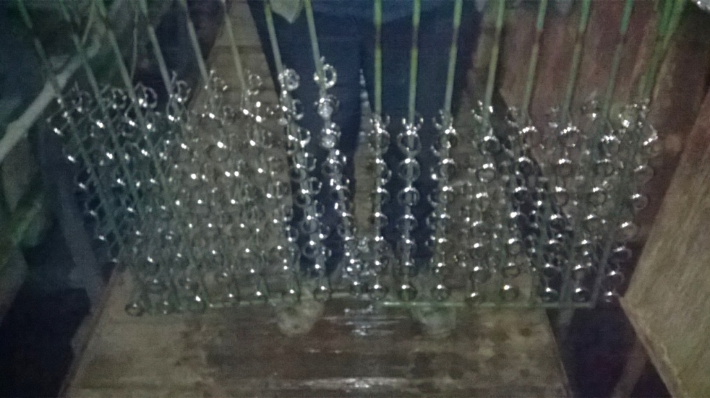

![]() После меди - ванна блестящего никеля |
![]() После никелирования - блестящий хром (ванна стоит отдельно от линии) |

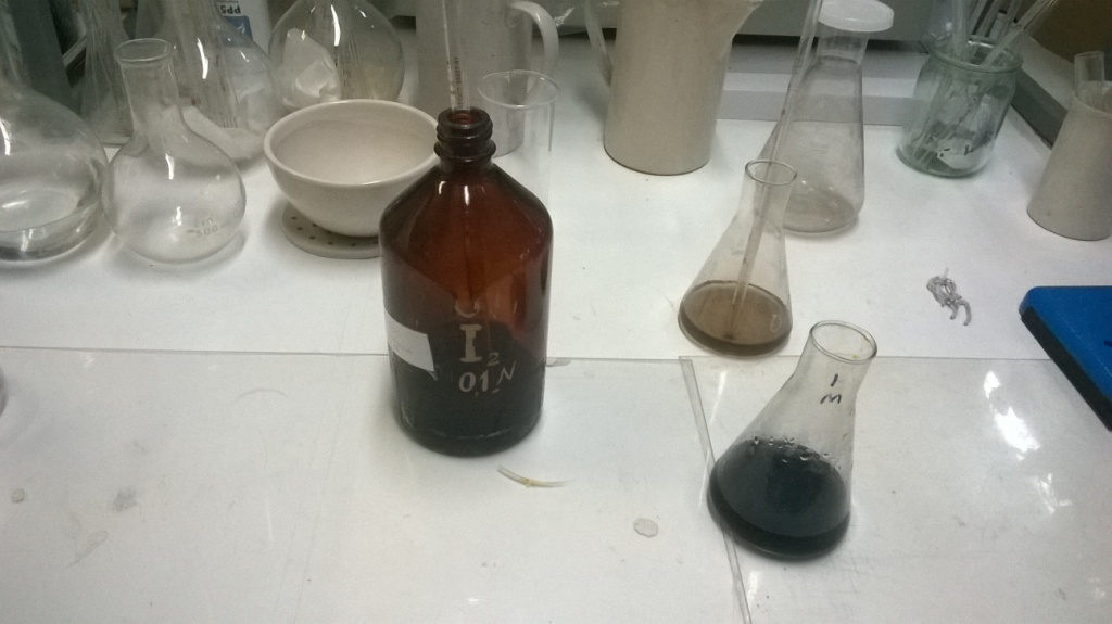

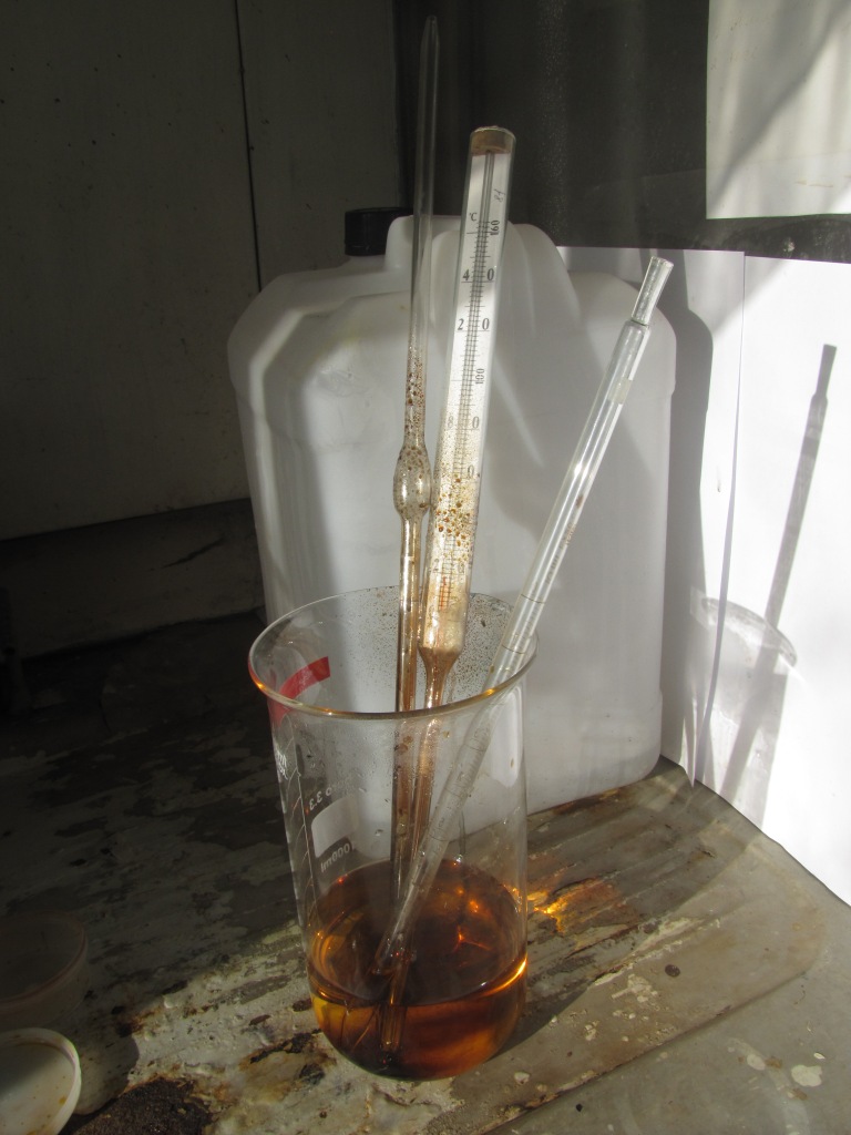

![]() Титрование олова йодом |

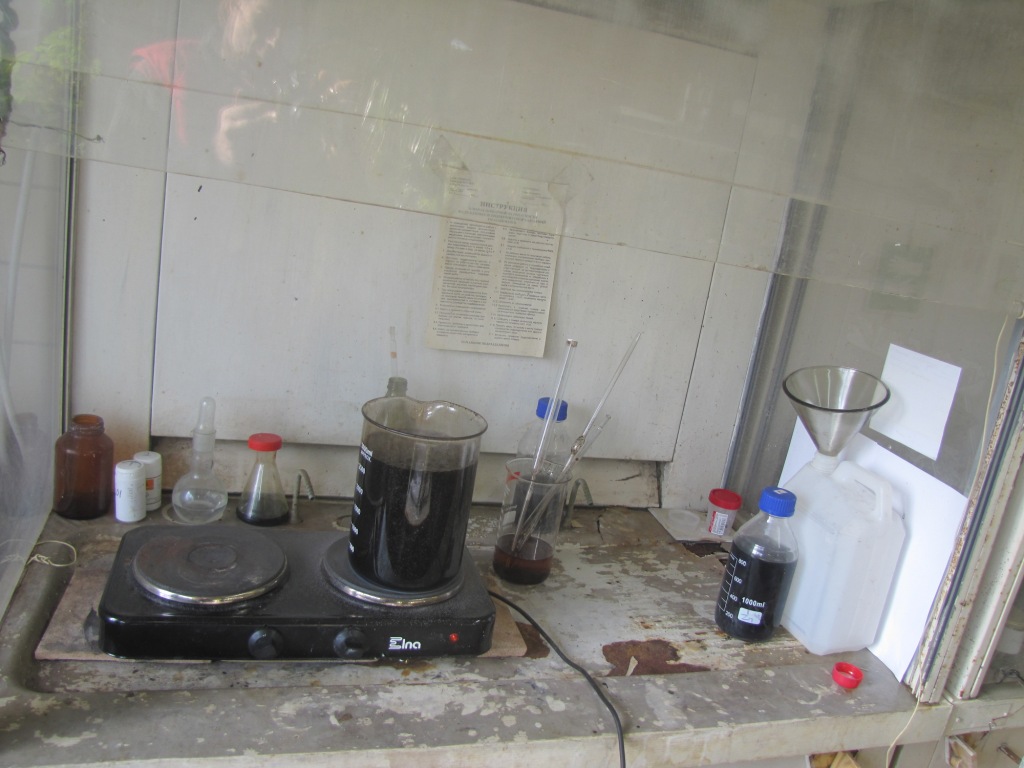

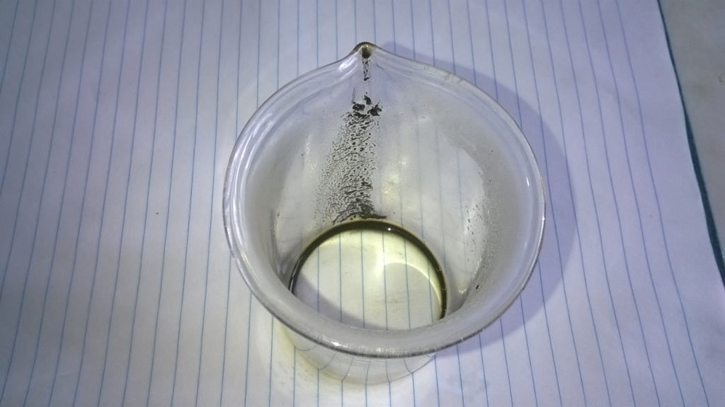

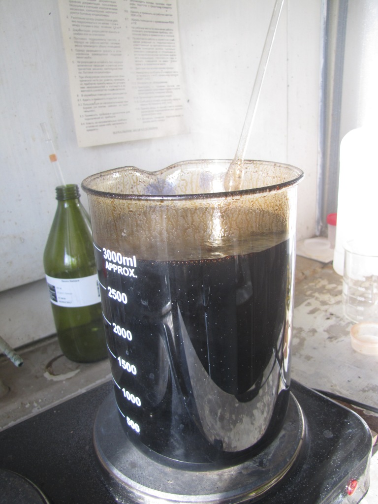

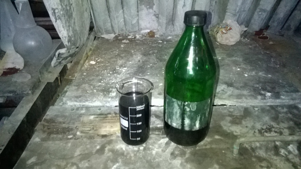

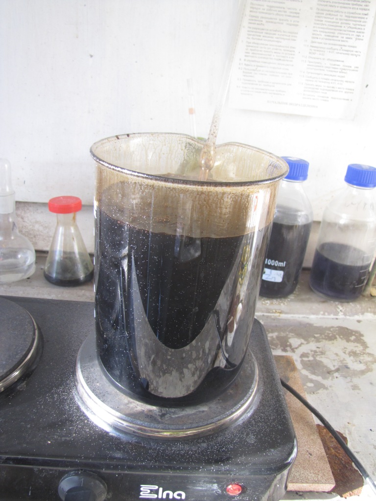

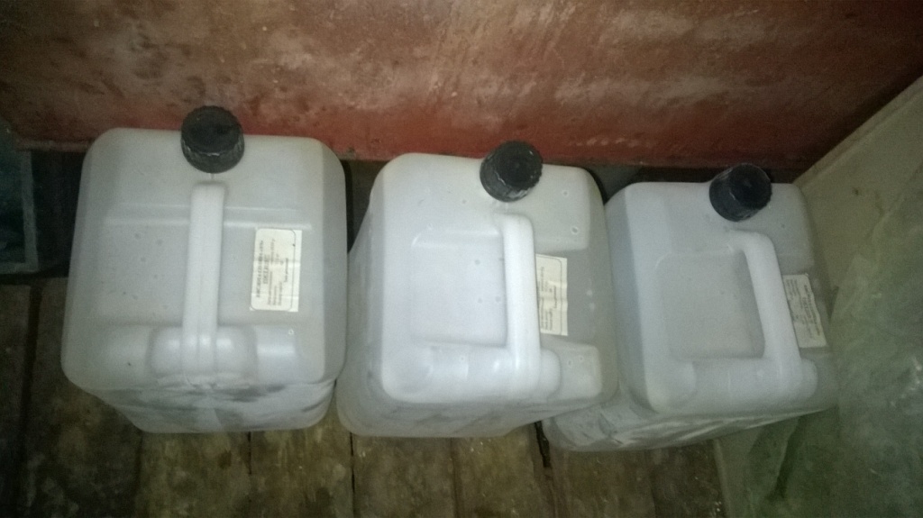

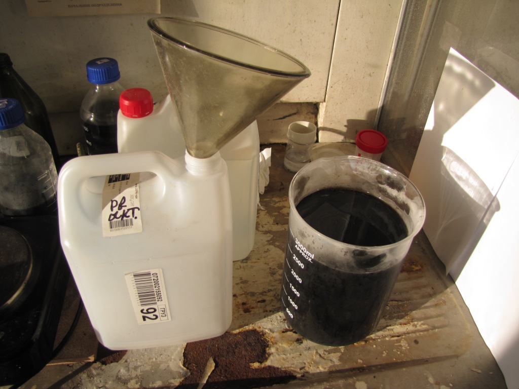

На следующей неделе ванну палладиевого активатора нужно было просто слить в канализацию, но начальник сказал перелить ее в канистры. Вова взял кружку и понемногу все вычерпал. Оказалось, что жидкость внизу была черной - суспензия металлического палладия. И чем дальше - тем жидкость темнее. И директор, и начальник облизывались, чтобы этот палладий отделить и снова перевести в хлорид. Объяснил - для этого нужна отдельная лаборатория и отдельный человек, который только этим и будет заниматься, что имело бы смысл только если бы такая работа появлялась постоянно, а не от случая к случаю. Описал растворение в царской водке, осаждение диметрилглиоксимом, разложение палладиевого комплекса диметилглиоксима, опять растворение в царской водке и упаривание с соляной кислотой - несколько раз, чтобы полностью удалить нитрат. А если нитрат останется - случится то, что случилось у нас. |
![]() Вычерпываем ванну активатора металлизации в канистры. На дне - черный осадок палладия. Обычно эту ванну просто выливают в канализацию - вместе со всем палладием. Если выяснится, что палладий где-то накапливается в канализации - можно будет открыть месторождение

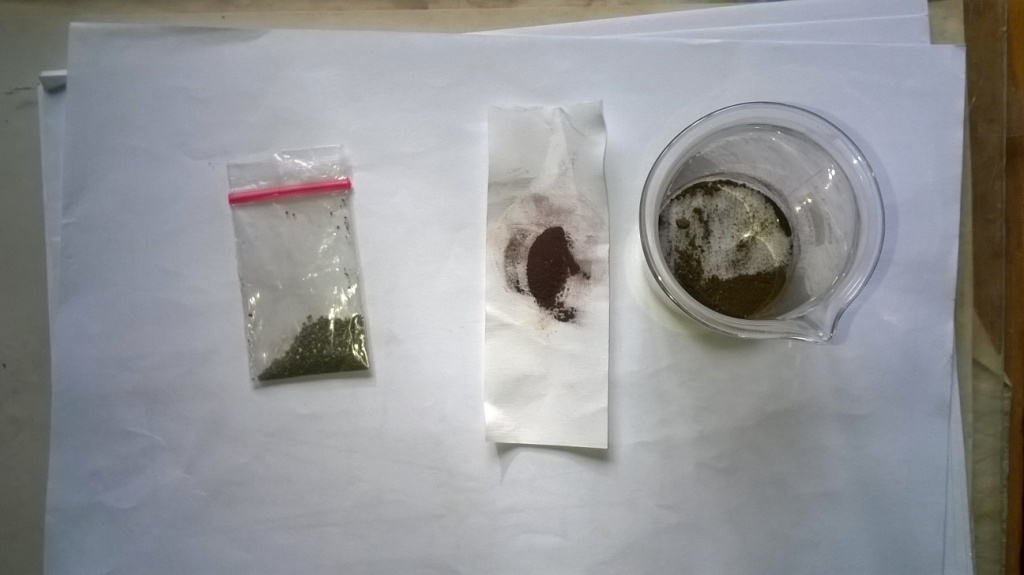

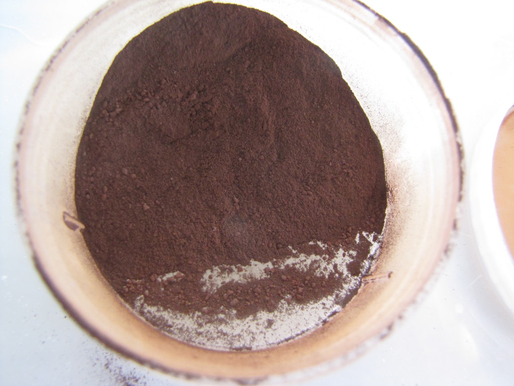

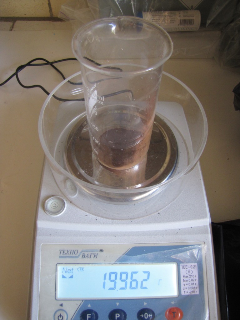

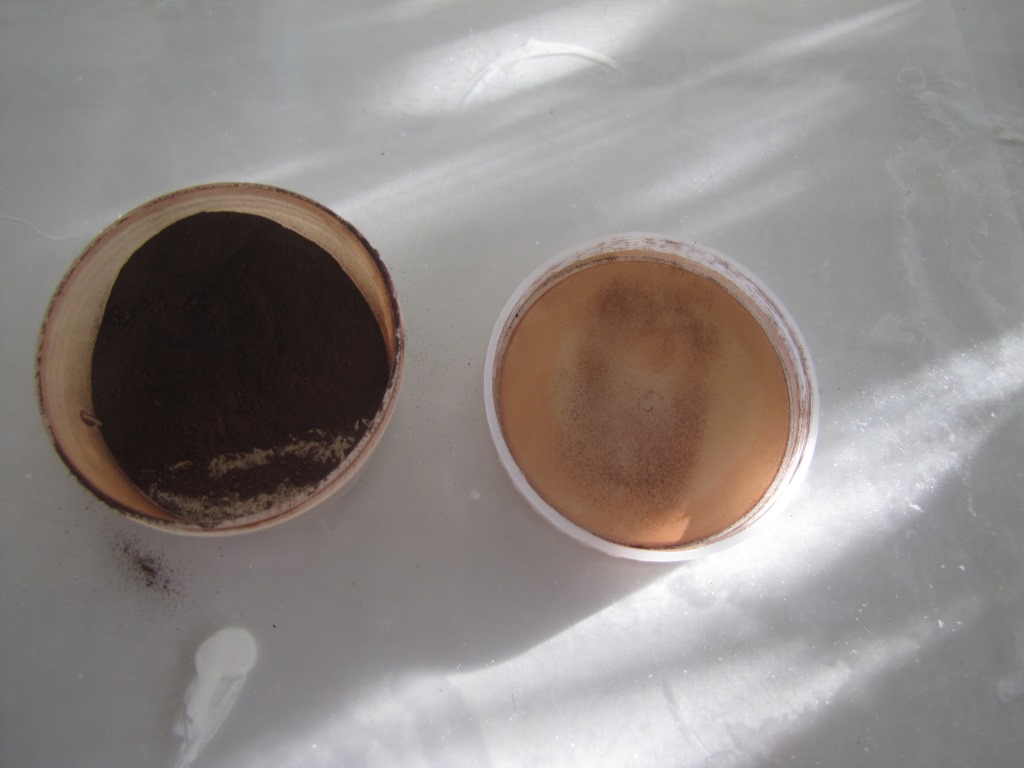

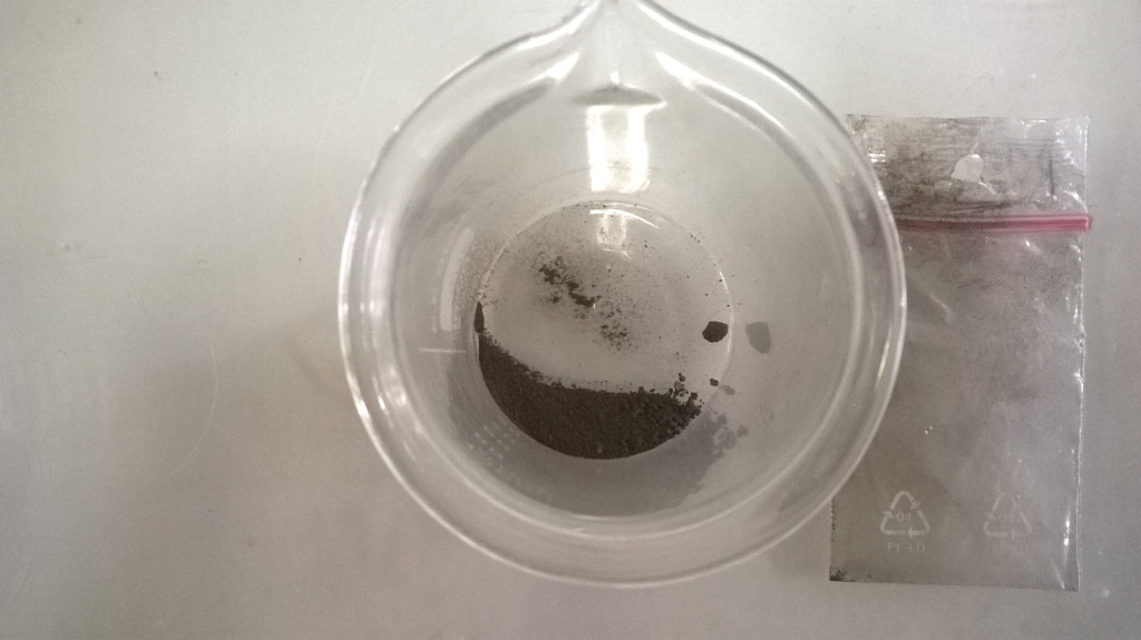

Через пару дней начальник принес два пакетика. Один - коричневый порошок, похож на хлорид палладия. Точнее - только похож, но по цвету существенно отличается. Второй пакетик - и близко не похож, в лучшем случае это лом металлического палладия. Взвесил коричневый порошок, нагрел солянку, добавил. Большая часть растворилась с образованием характерного коричневого раствора, но осталось немало черного осадка. Т.е. - это хлорид палладия, но не чистый, а какие-то неликвиды. Соседкам по лаборатории (которые много работали с палладием и другими драгметаллами) этот хлорид палладия тоже не понравился (от слова "очень"). Оказалось, начальник нашел банку с надписью: "Хлорид палладия" на одном остановленном заводе. Я сказал, что не рекомендую его покупать. На что получил ответ: - На сегодня все. - А что делать с раствором и ломом палладия? - Выкинь. |
![]() Хлорид палладия (сомнительного качества) |
![]() Лом палладия(?) |
![]() Лом палладия(?), хороший хлорид палладия (по центру) и неликвиды хлорида палладия (справа) - сравниваем цвет визуально |
