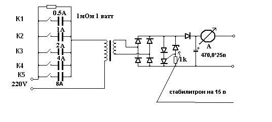

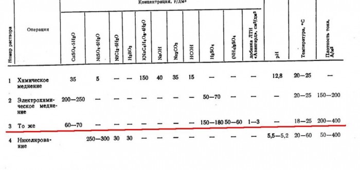

Для технической гальванопластики я пользовался таким составом, без добавки ЛТИ. Использовал реверсивный режим, т.е. 2-4 сек растет медь, 0,5-1 сек растворяется. Покрытие по рассеивающей способности вполне удовлетворительное.
Устройство для реверса проще сделать на реле. Примерно такая схема и работала.
Схема выпрямителя по такой схеме показала отличную работу. Регулировка тока за счет конденсаторов, т.е надо 3 ампера включатся переключатель (п2к) К2 и К3, например, для 10А К5 и К3. (конденсаторы металлобумажные на 500в, подбирабтся под трансформатор, точнее в зависимости от напряжения вторички, напряжение вторички не менее 12в), работает отлично, ток практически не меняется от нагрузки.

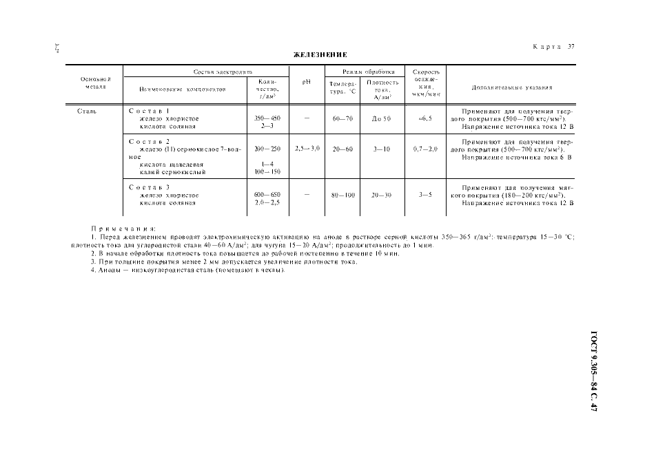

 Post subject: Re: Как сделать колокол для граммофона? (Гальванопластика)
PostPosted: 02 Jan 2013 21:09
Agond wrote:
Что значит обойтись без хромирования, а покрыть слоем железа, Разве железо тоже может осаждаться как к примеру медь.
Еще и как.
Если заметили, это ГОСТовский состав, а это значит его используют в промышленности.
И обратите внимание на примечание 3, т.е. эти составы применяются для толстостенного покрытия. Естественно, как декоративное покрытие железнение не применяется, а исключительно для гальванопластики и иногда для восстановления трущихся поверхностей.
PostPosted: 02 Jan 2013 21:22
Agond wrote:
Пожалуй железнение подойдет лучше чем хромирование, но остается вопрос нужны ли изощьрения с вращением формы и возвратно поступательным движением электрода.
Конечно нет, но вращение детали, хотя бы периодически не помешает, т.к. параллельно с железом выделяется водород, что несколько замедлит рост снизу, или деталь поставить вертикально.
