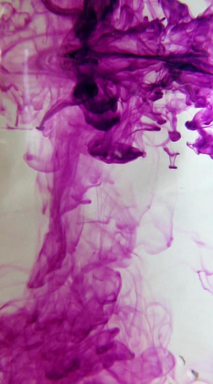

Вихревые кольца с перманганатом калия

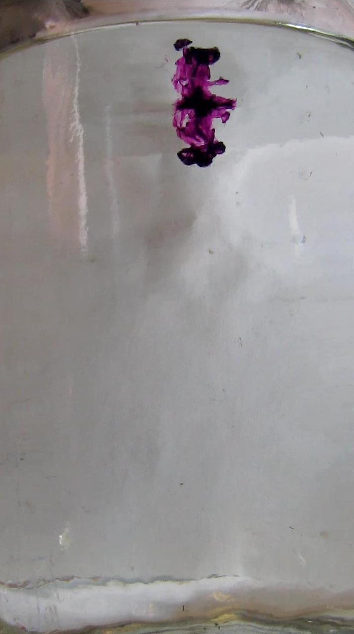

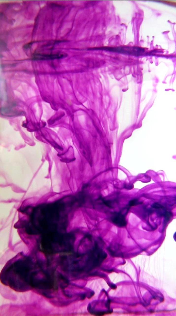

В первой части статьи описан способ получения вихревых колец в воде. Для этого в большой сосуд с водой нужно капнуть чернил (с высоты в несколько сантиметров). Опускаясь, чернила образуют вихревое кольцо. От первичного кольца вниз опускаются "капли", которые в свою очередь образуют вторичные кольца, потом аналогичным образом возникают третичные кольца и так далее.

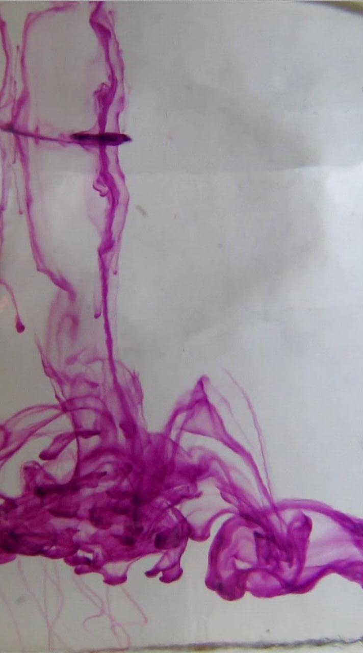

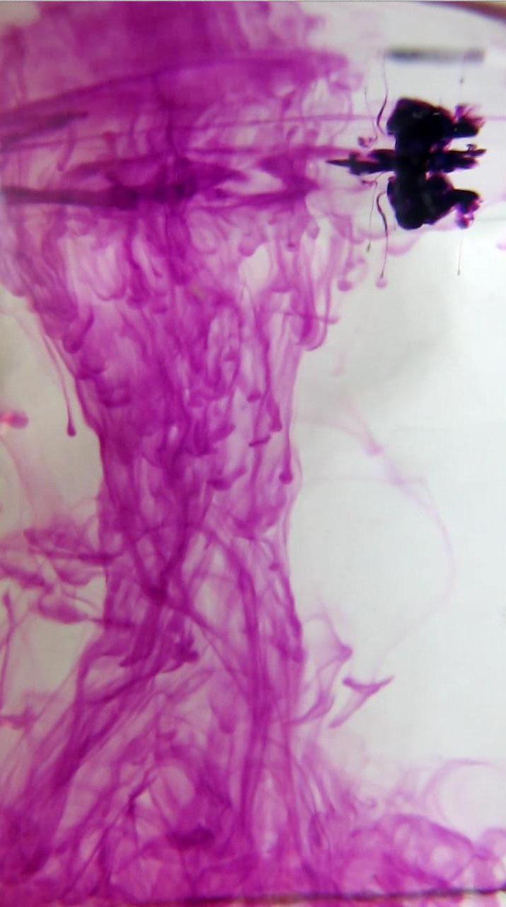

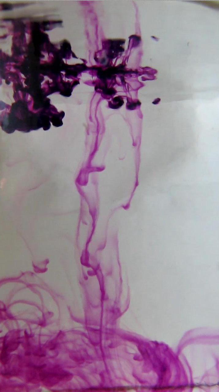

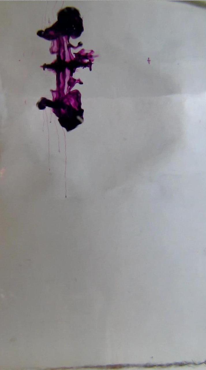

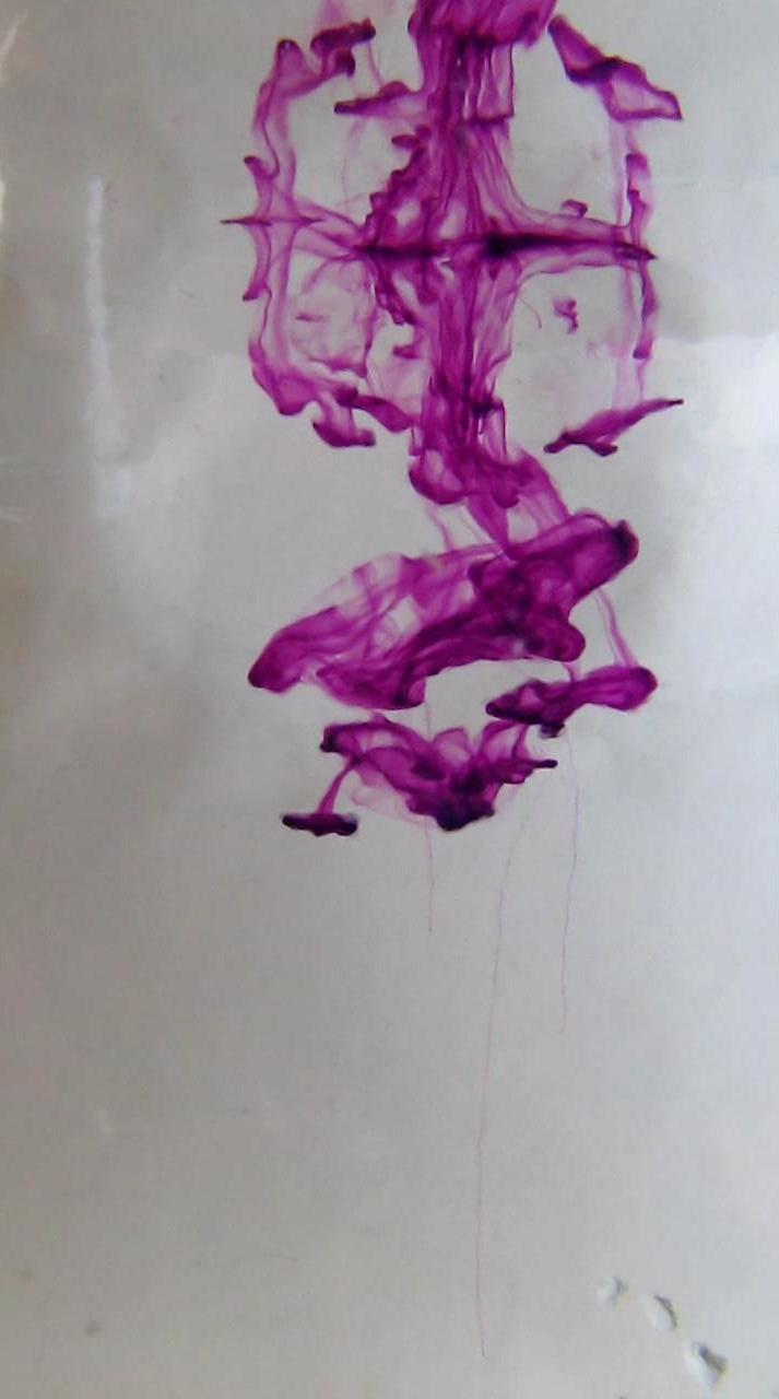

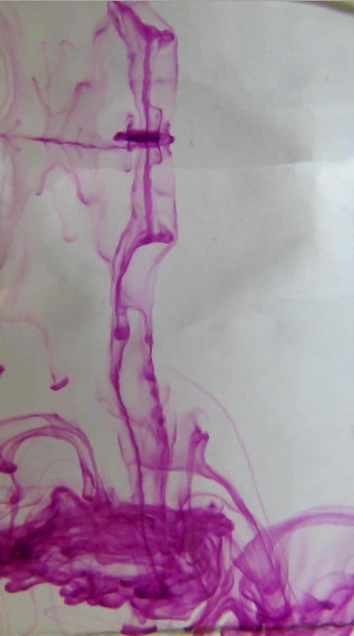

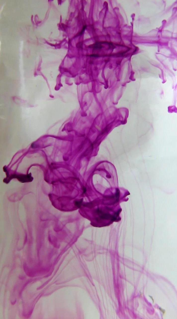

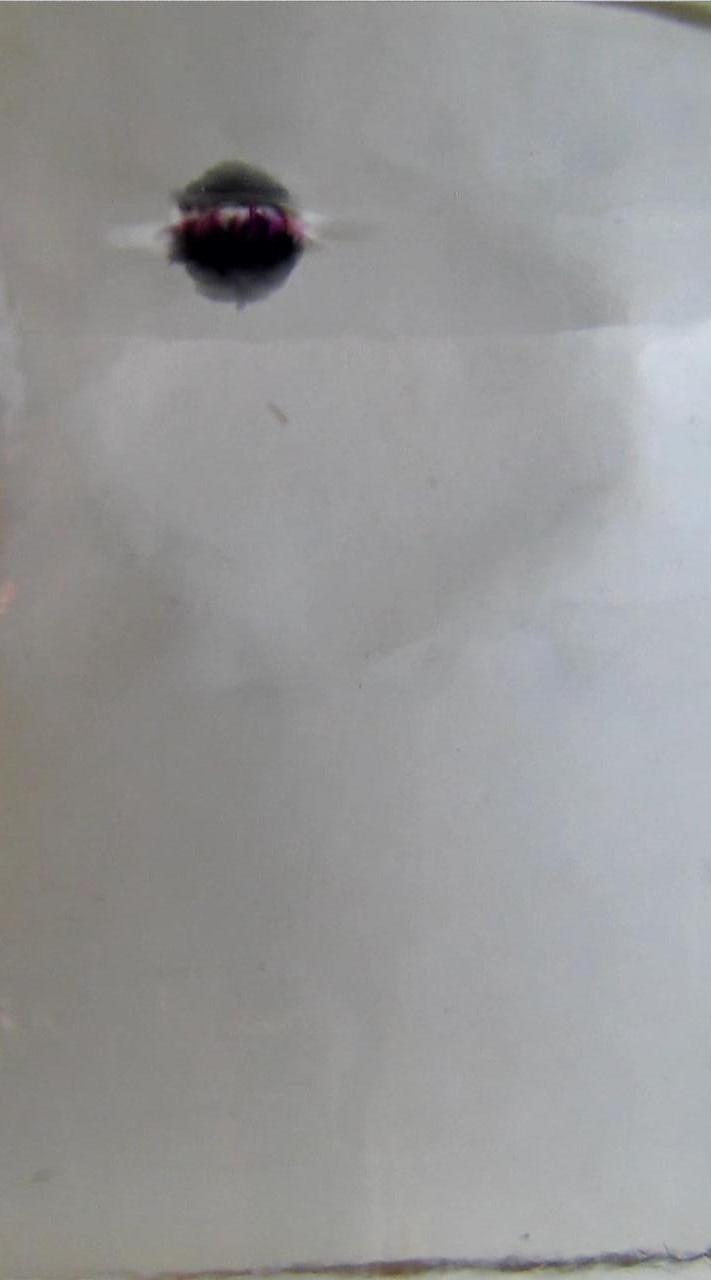

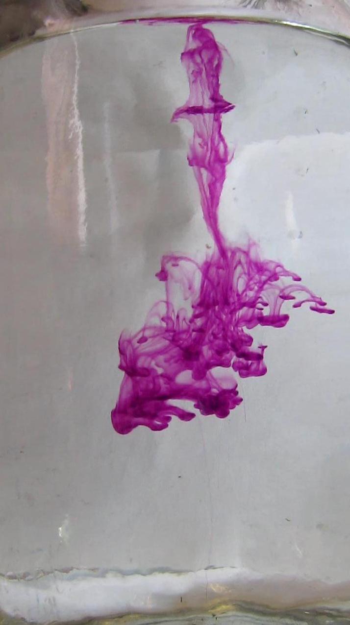

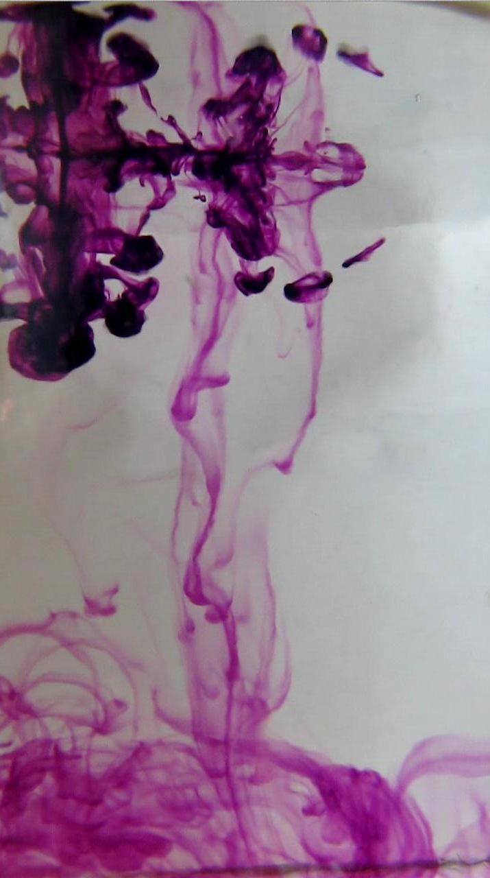

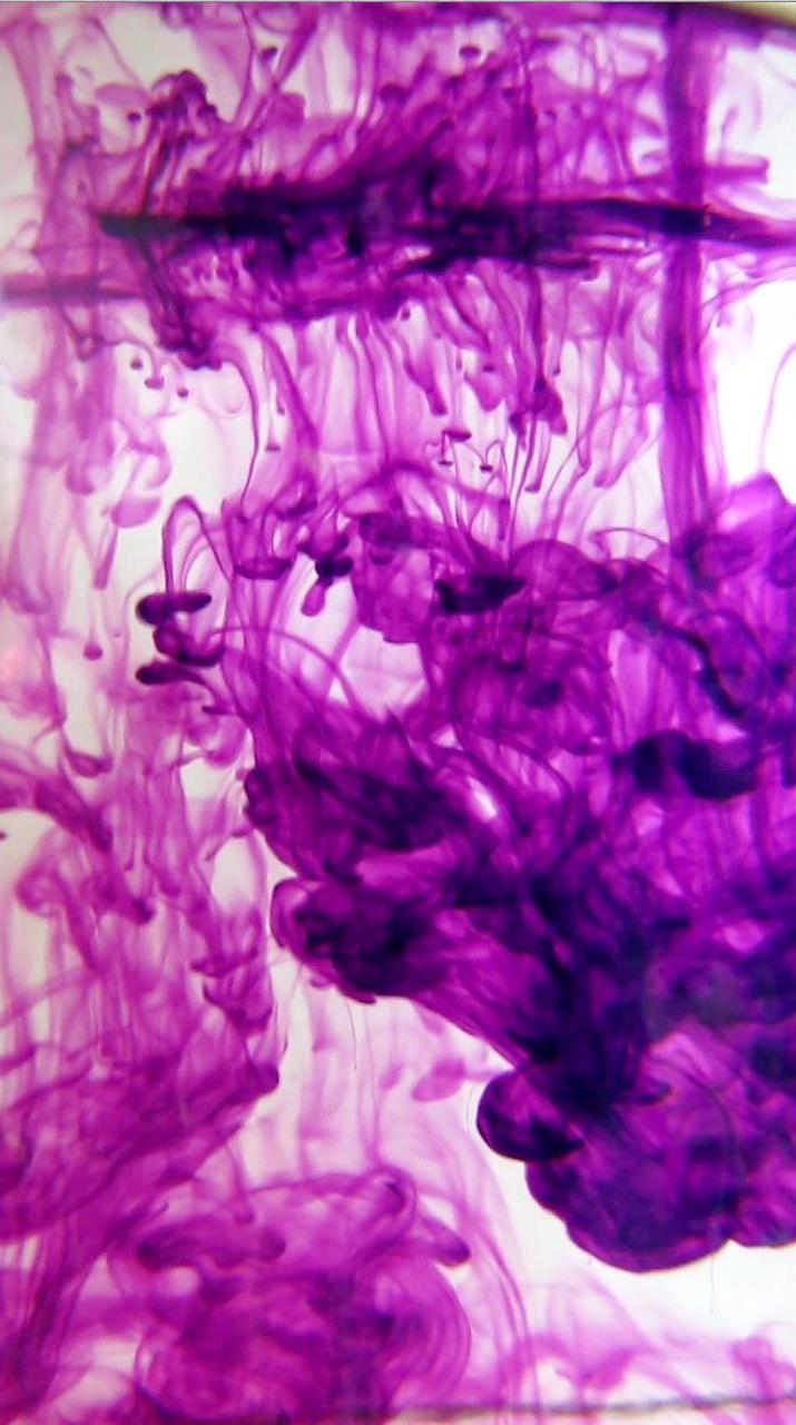

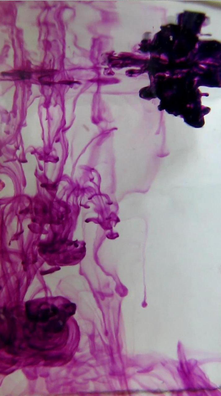

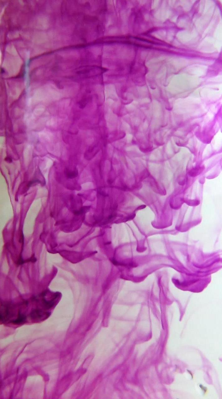

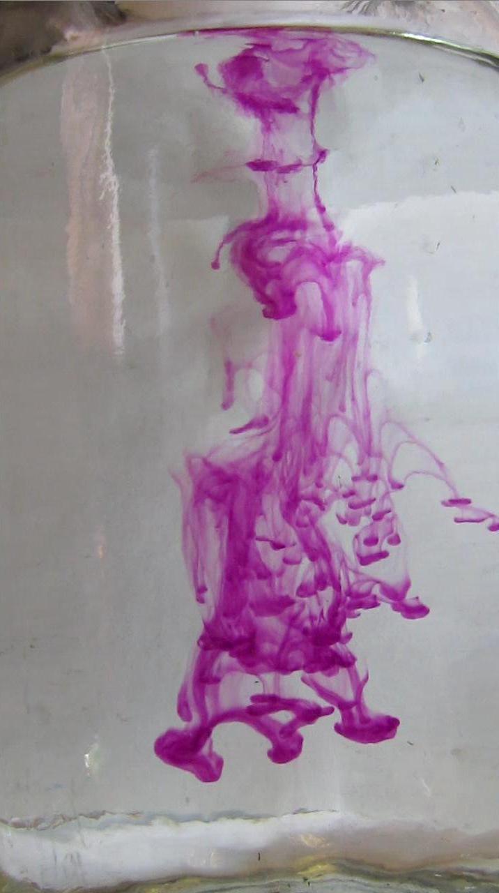

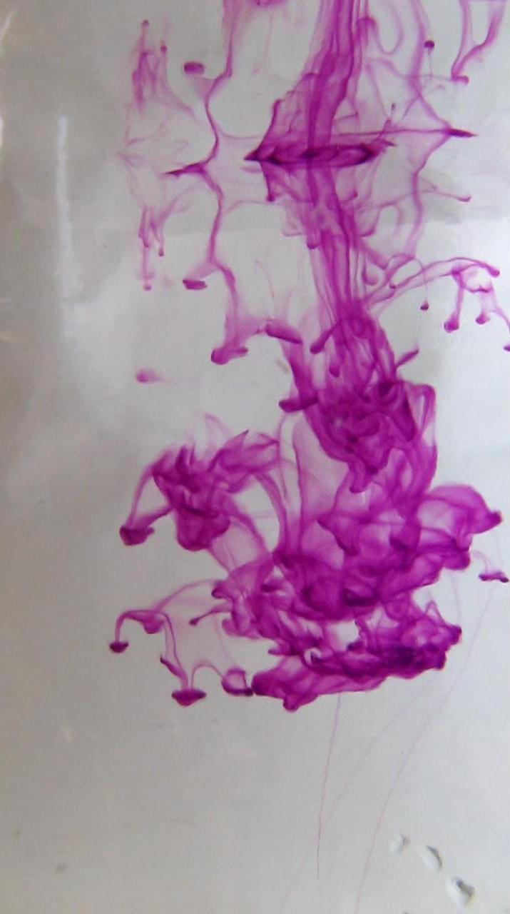

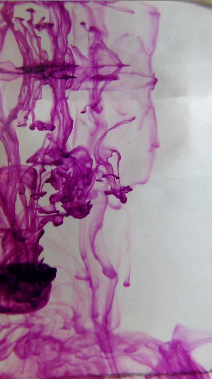

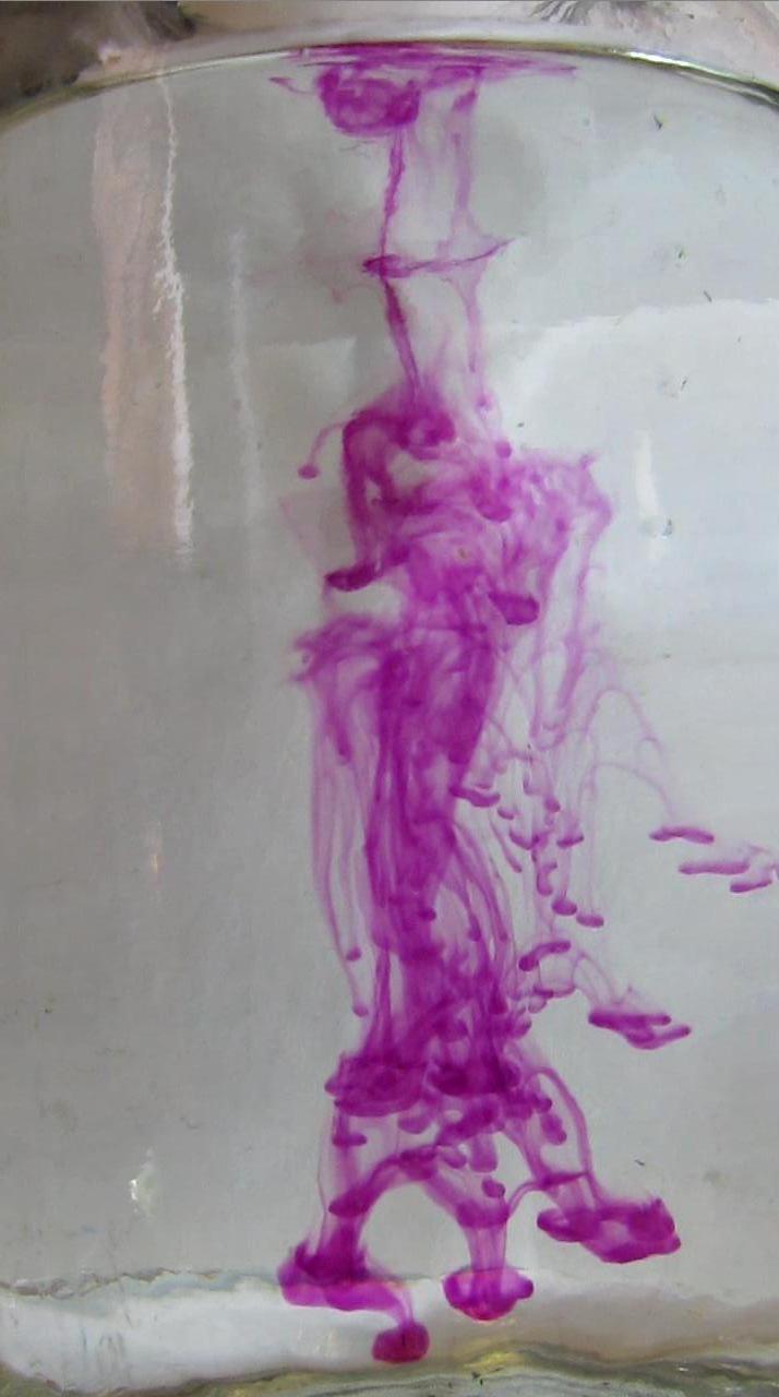

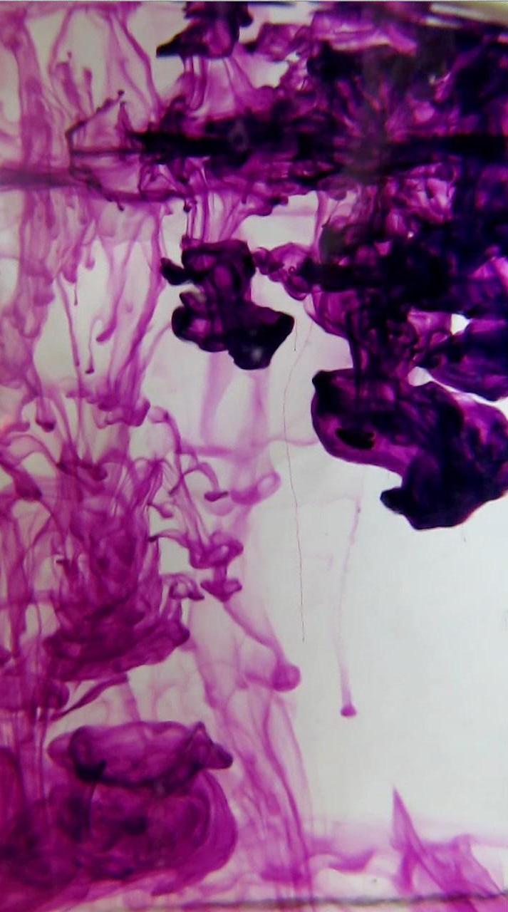

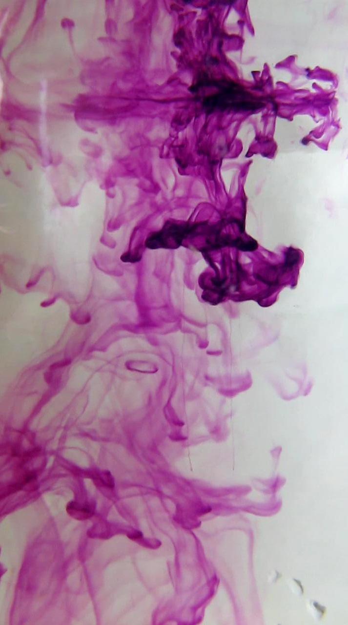

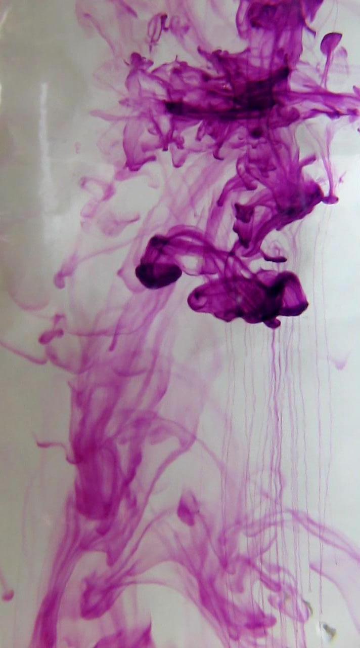

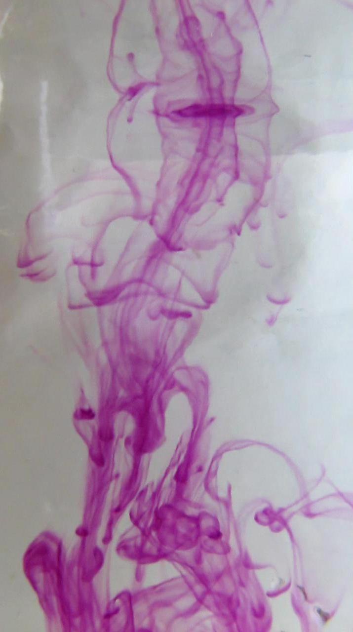

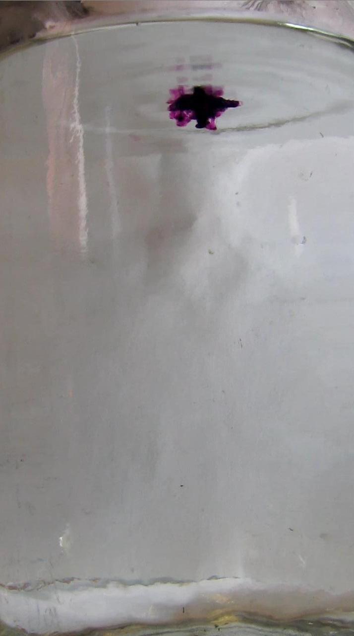

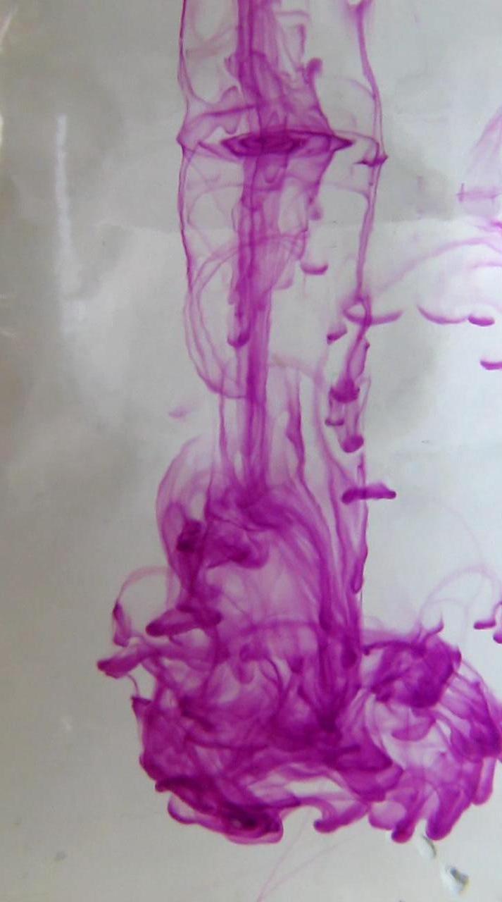

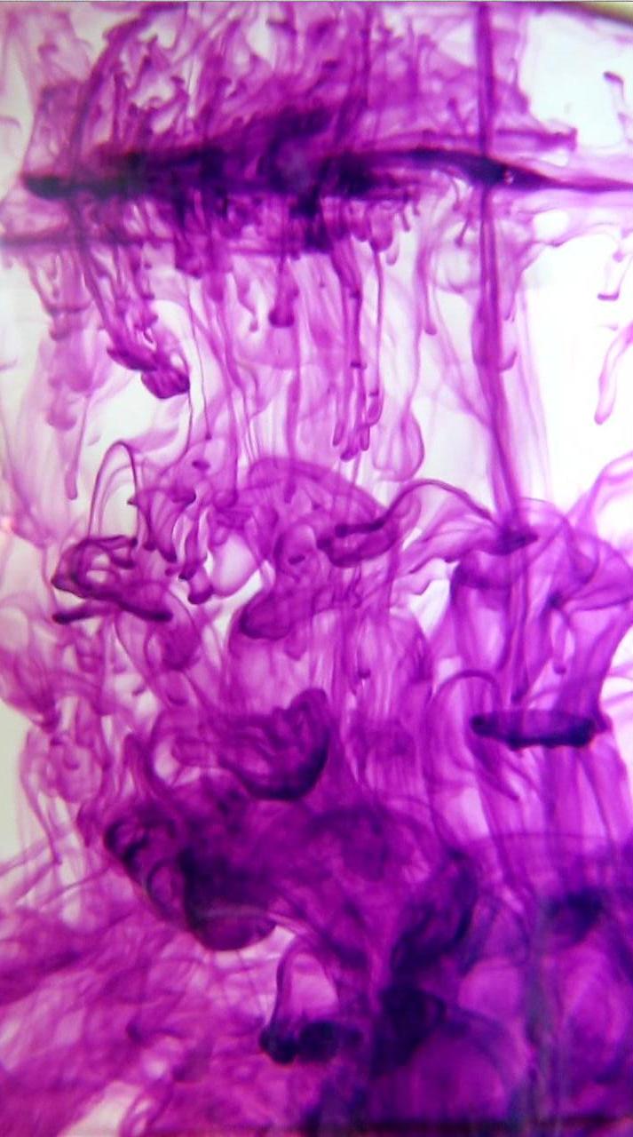

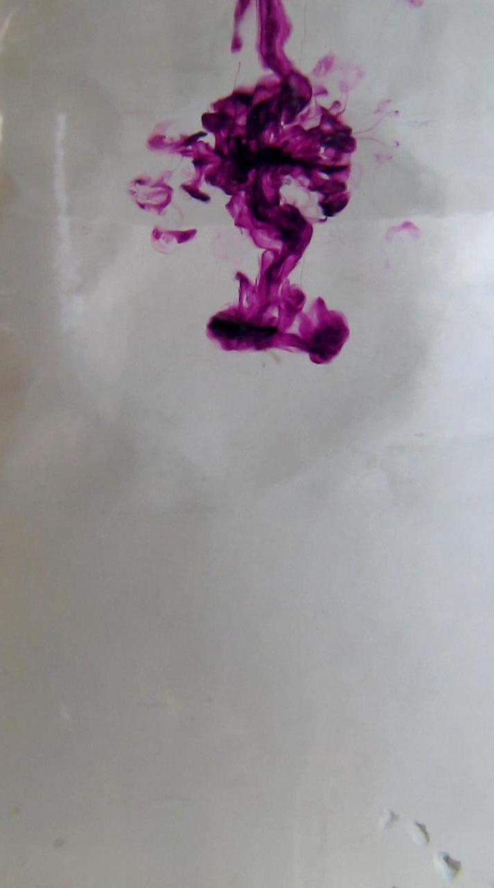

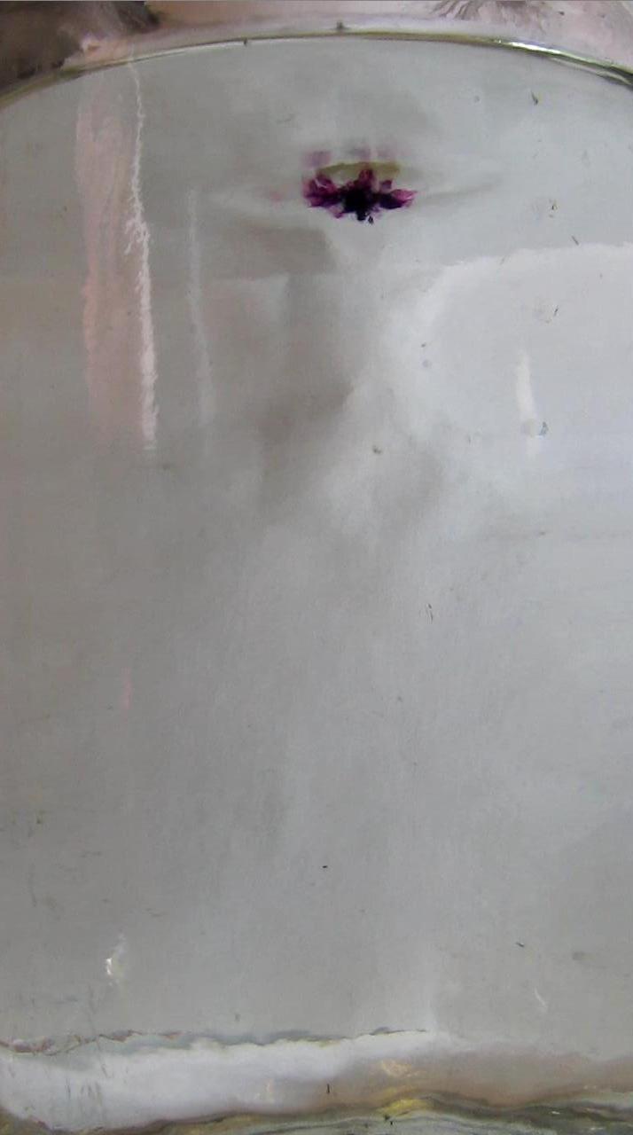

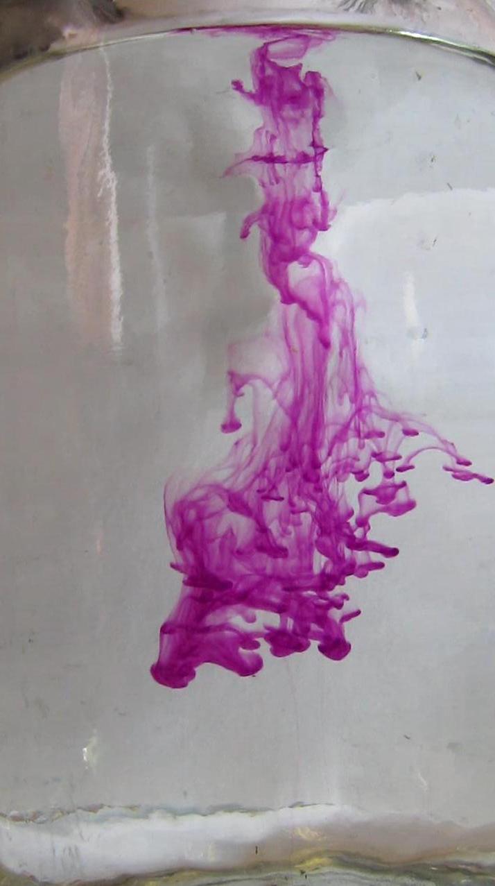

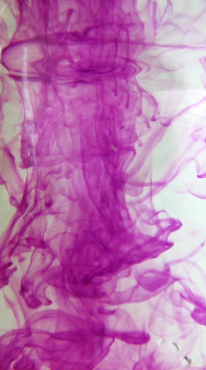

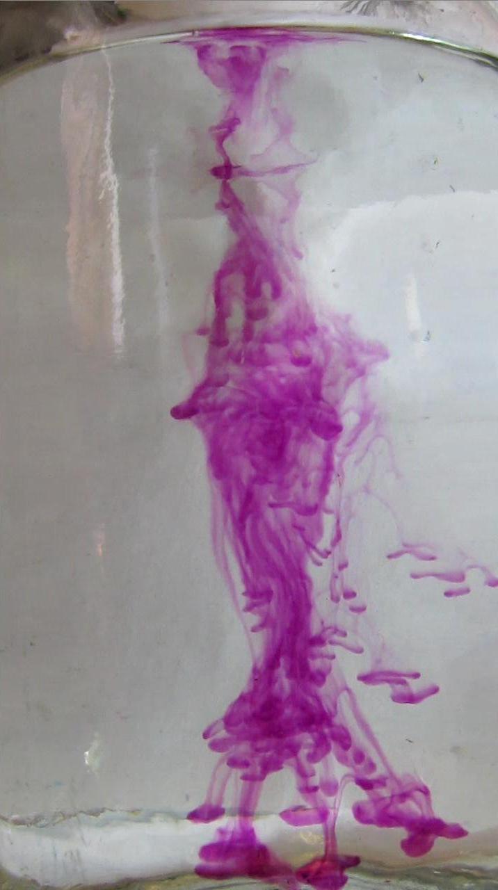

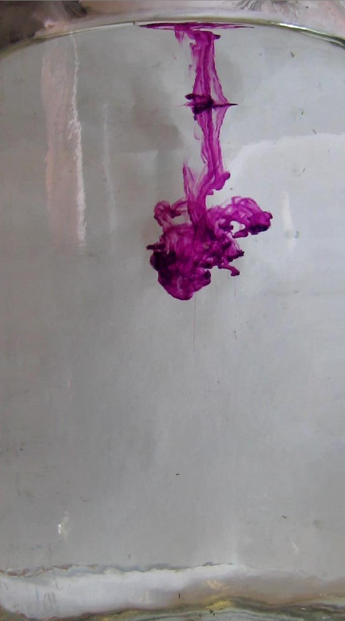

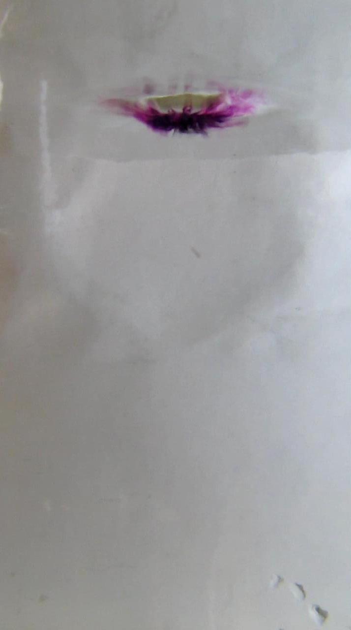

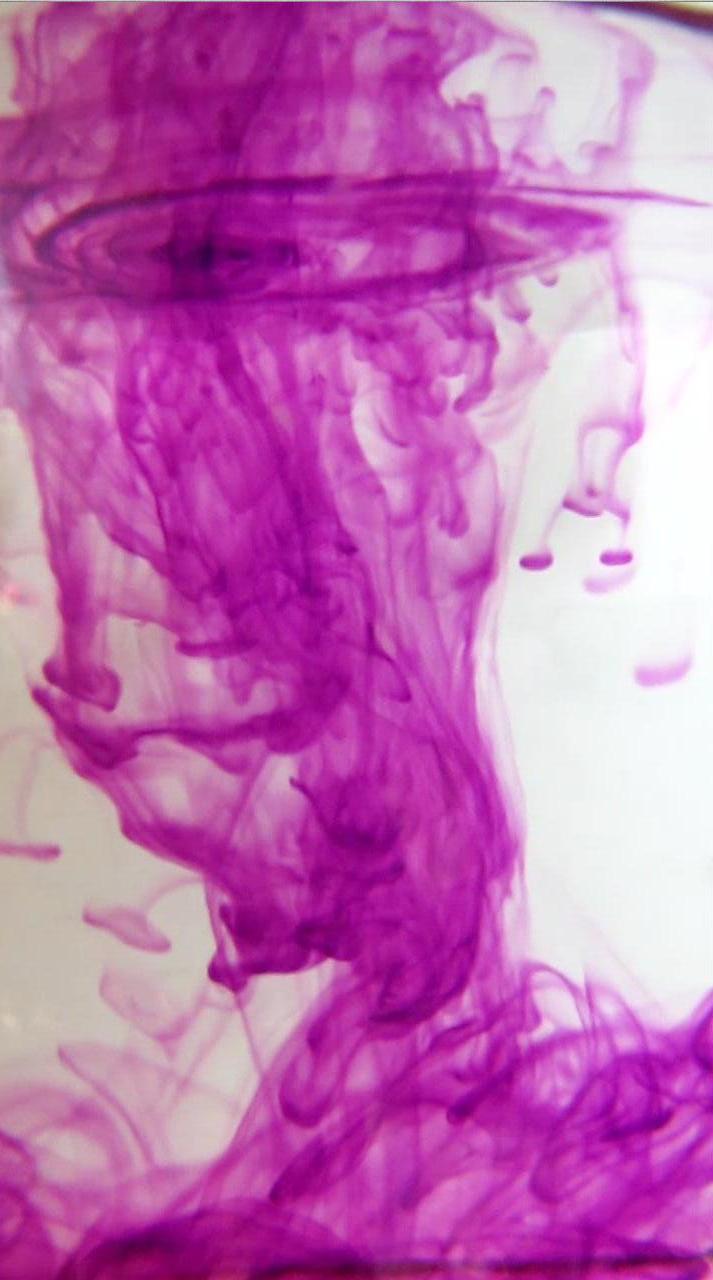

Судя по описанию, опыт исключительно простой и доступен каждому школьнику. Однако оказалось, что фотографий и видео данного эксперимента в сети не так уж и много (и они не всегда имеют хорошее качество). Мы решили повторить опыт, а главное - снять видео. Поскольку в наше время чернила практически вышли из употребления, вместо них мы использовали раствор метиленового синего (близкий к насыщенному). Опыт проводили в большой стеклянной банке, наполненной водой (видимо, пятилитровой). Для этих целей желательно использовать сосуд с плоскими стенками (например, аквариум), но его не было. Сразу же произошел небольшой конфуз: капли раствора метиленового синего не желали опускаться на дно. Причина выяснилась сразу. В банке была вода из-под крана, а раствор метиленового синего приготовили на дистилляте. В результате раствор имел примерно такую же плотность как водопроводная вода. Когда в раствор метиленового синего добавили хлорид натрия, жидкость получилась слишком тяжелой и быстро опускалась на дно. Вместо метиленового синего использовали насыщенный раствор перманганата калия. С ним получились довольно неплохие вихревые кольца. Выяснилось, что для эксперимента очень желательно, чтобы вода в банке была абсолютно спокойной. Сложилось впечатление, что опасаться следует не столько конвективных токов (от которых предостерегали авторы в ч.1), сколько движения воды вследствие механических возмущений (например, сотрясений). После того, как банка была установлена на стол, желательно оставить ее в покое на 5-10 минут, и только после этого начинать эксперименты. Результаты опытов показаны на фотографиях и видео. Розовые и фиолетовые кольца, нити и "облака" создают довольно красивую картину. В части 3-2 дано описание экспериментов по получению вихревых колец с помощью раствора метиленового синего. <Вихревые кольца с метиленовым синим ч.3-2> |
Вихревые кольца с перманганатом калия фото В.Н. Витер |
