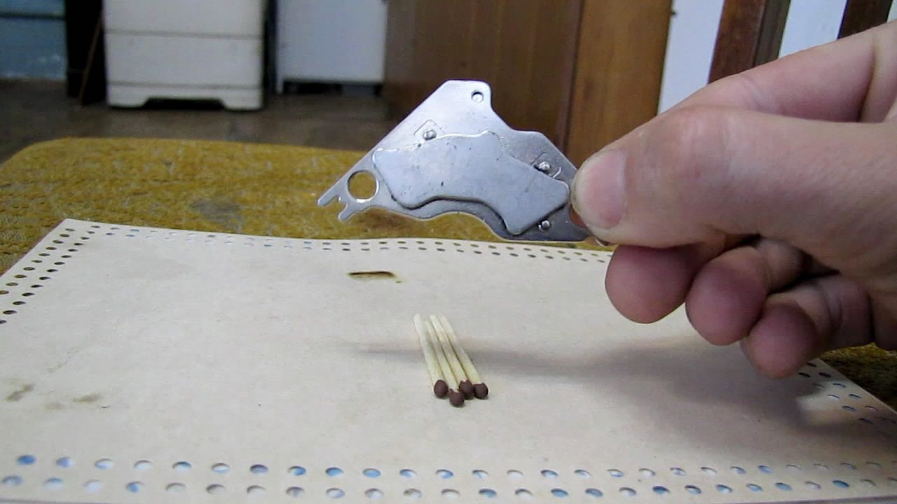

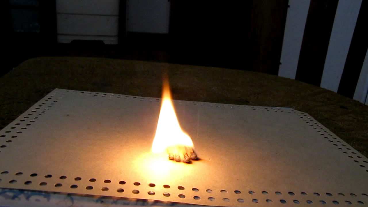

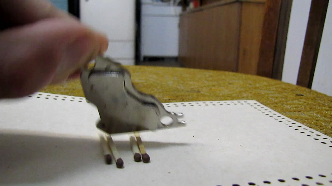

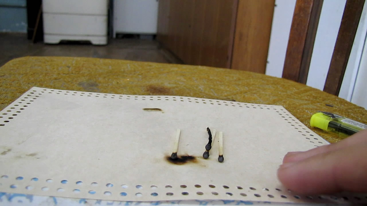

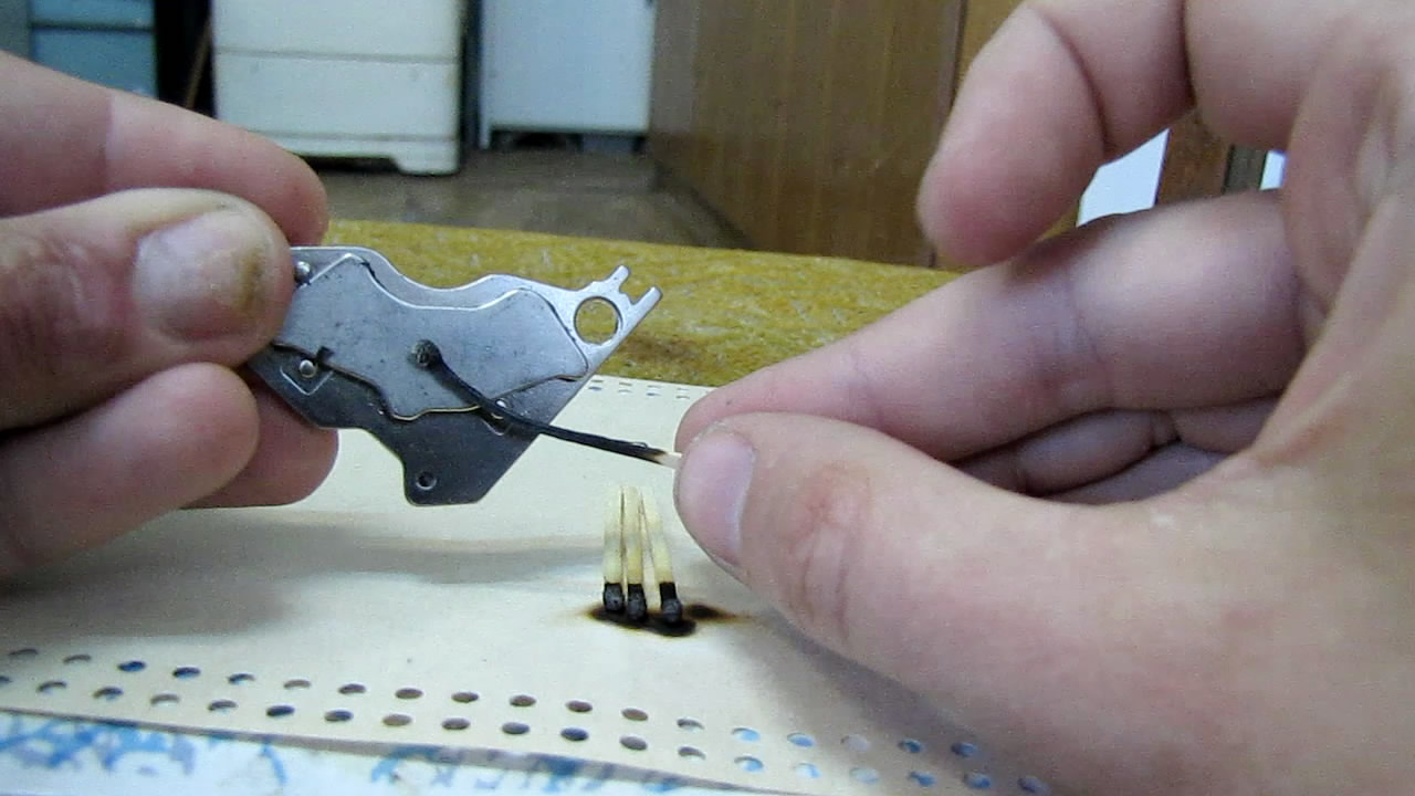

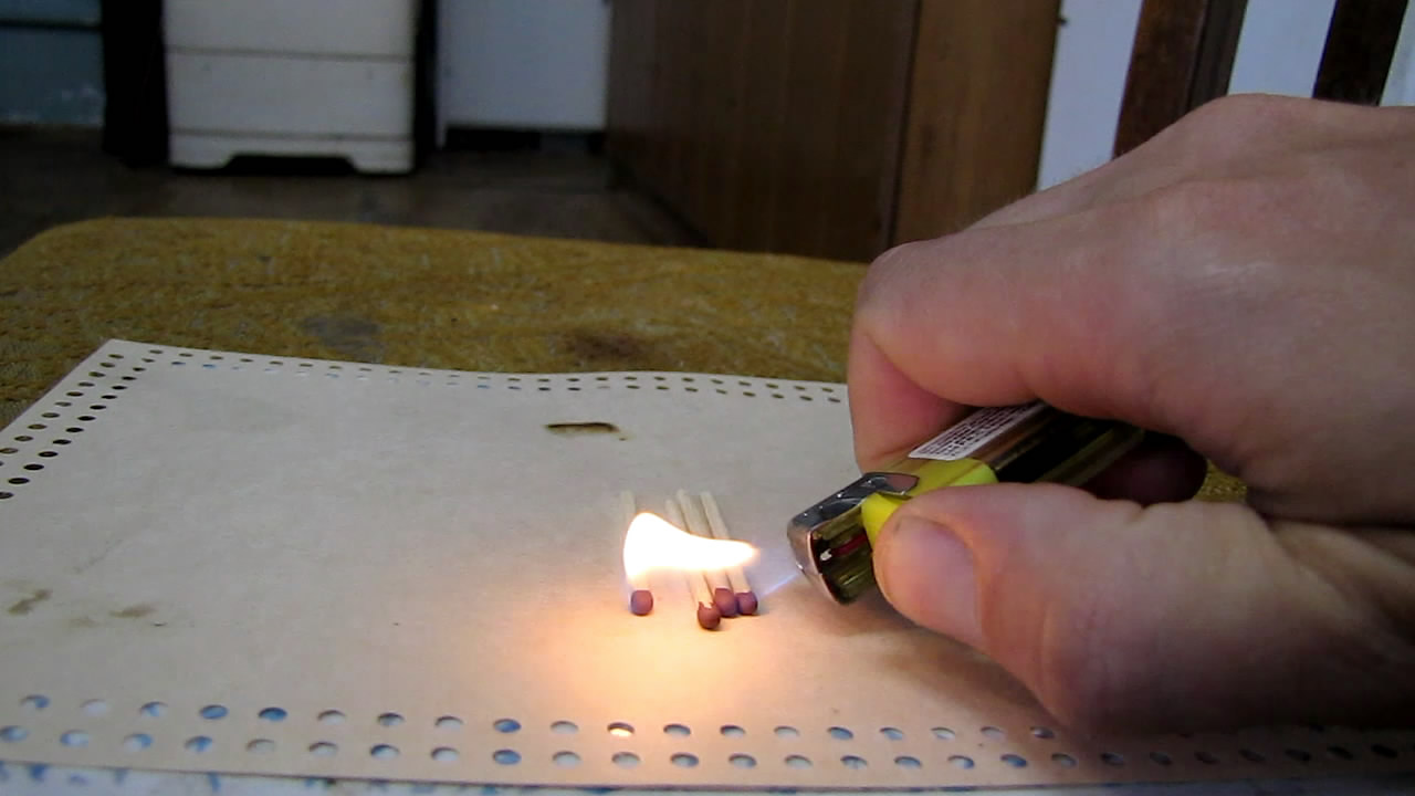

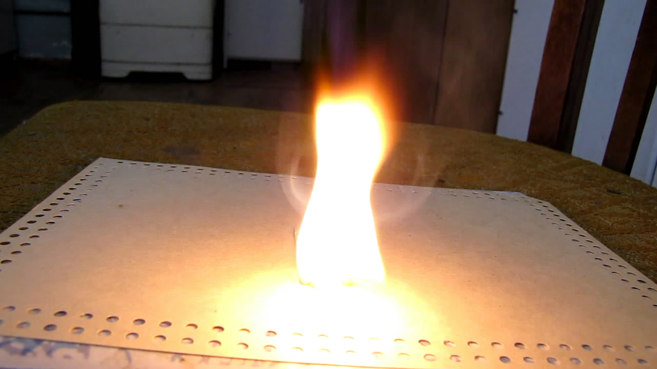

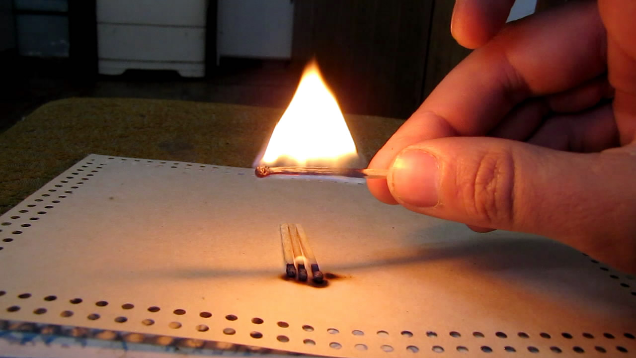

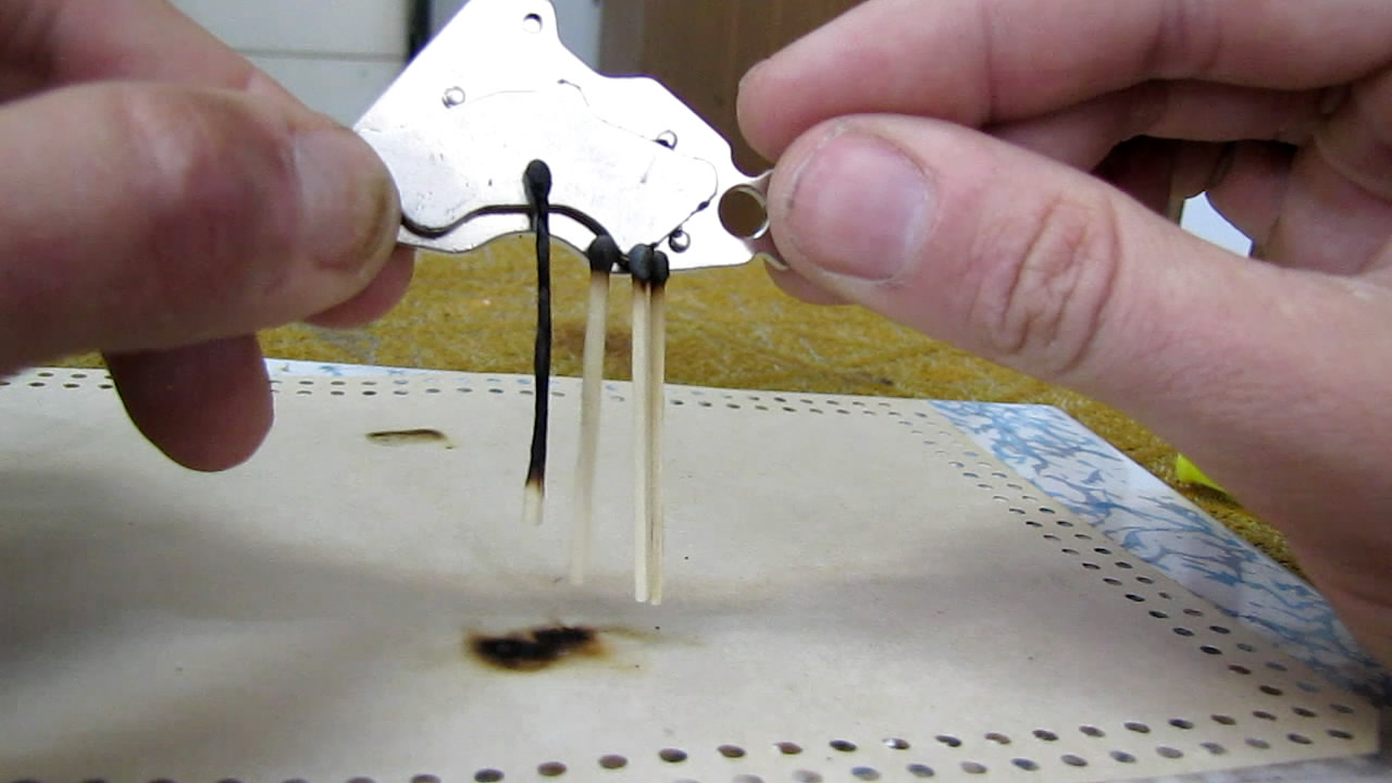

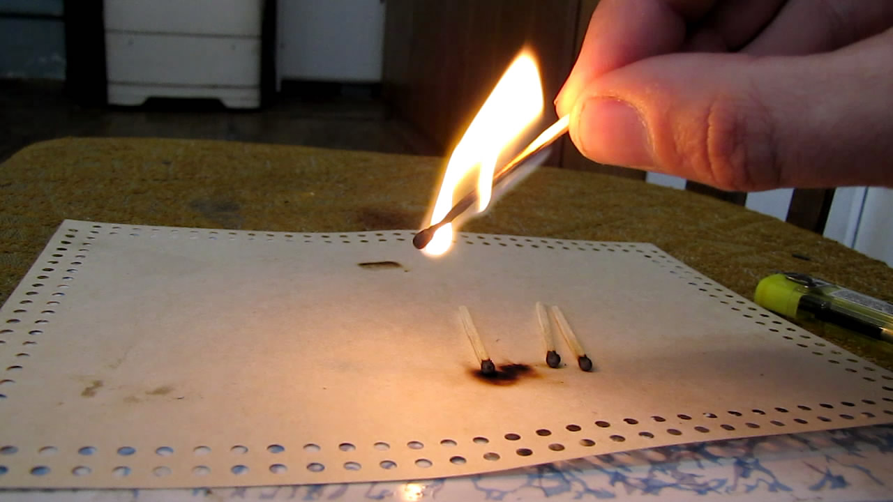

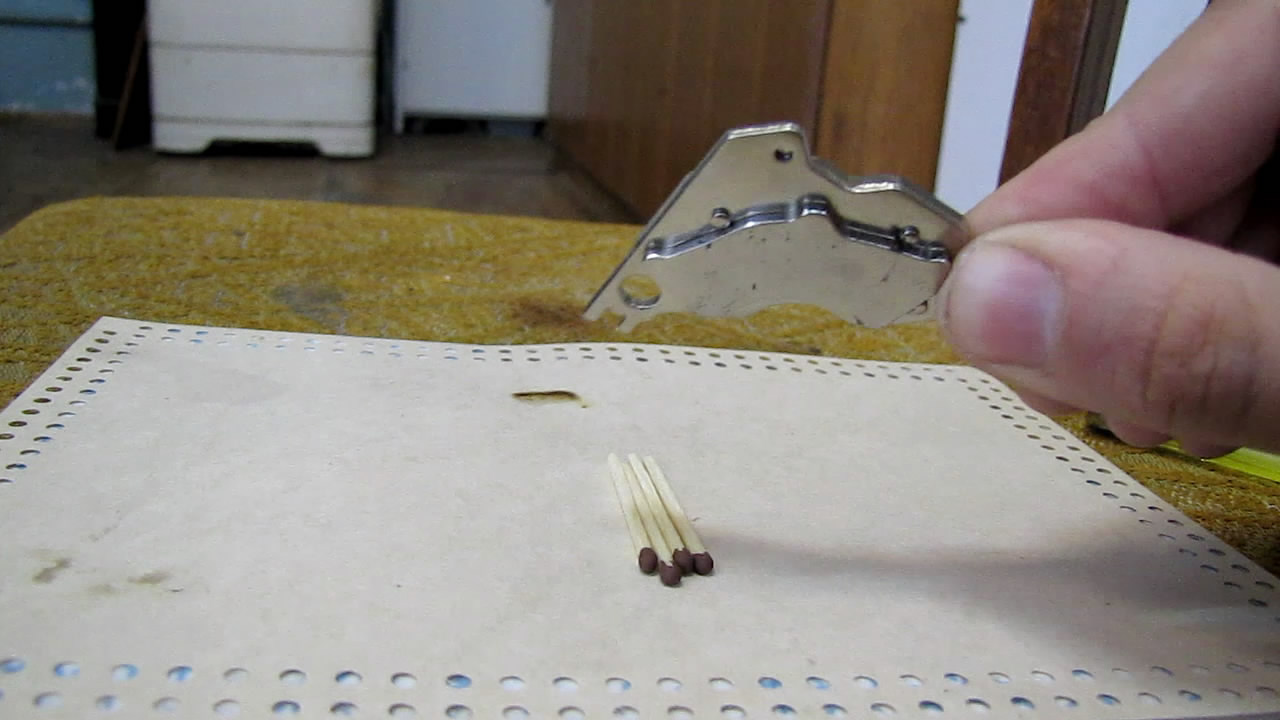

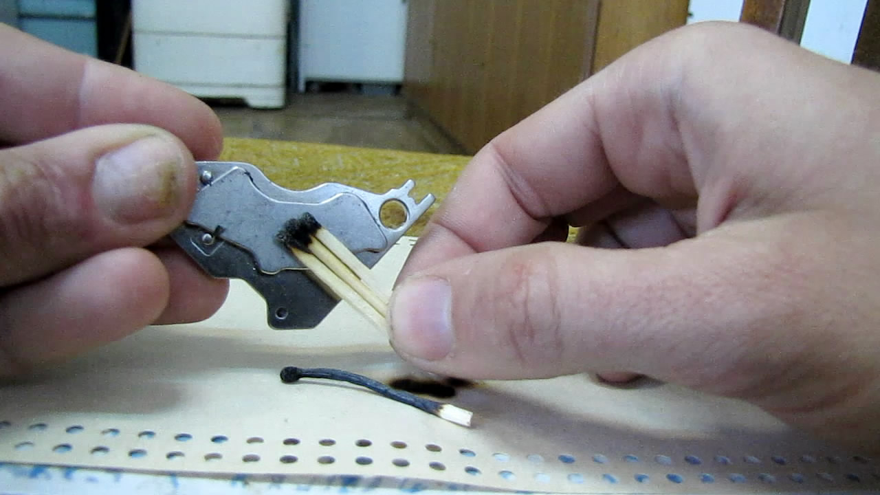

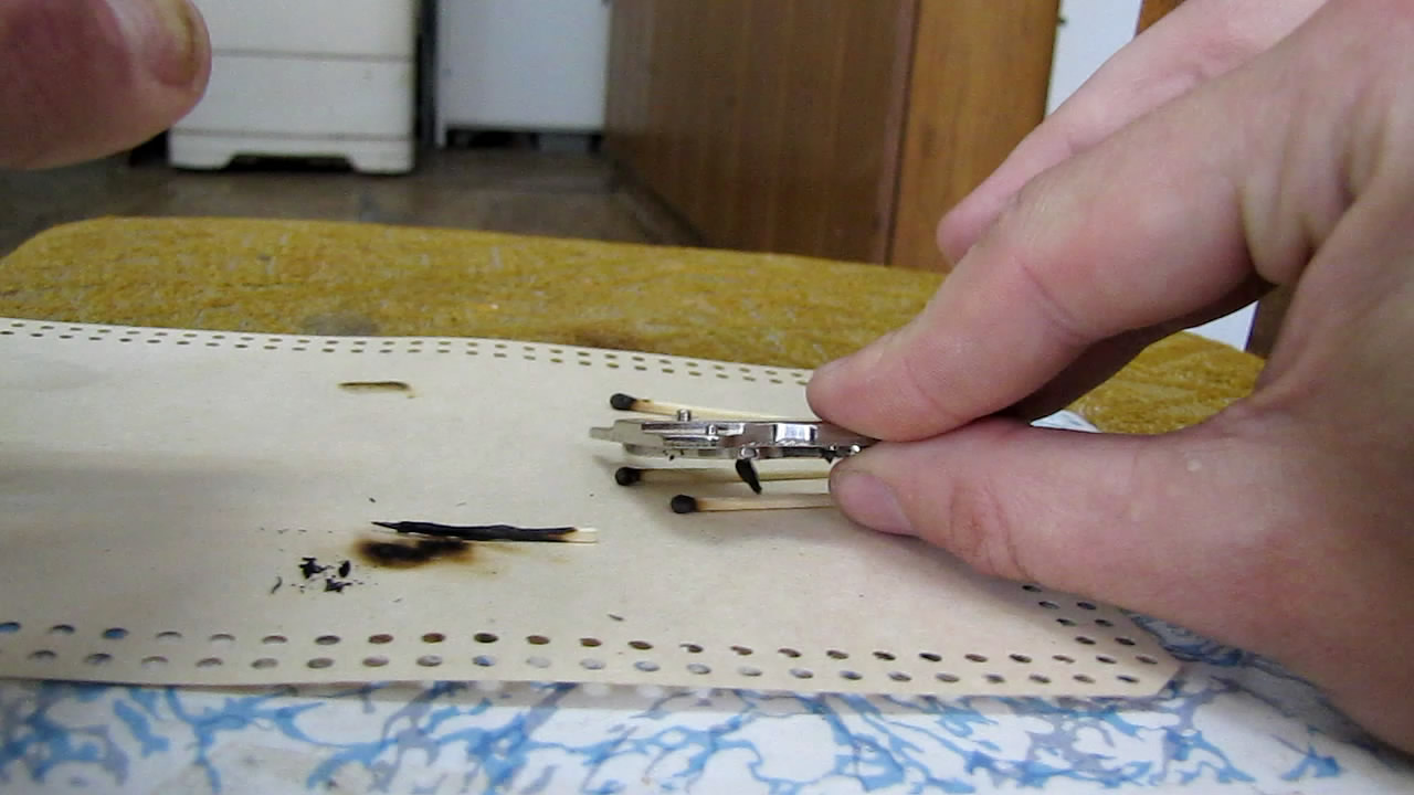

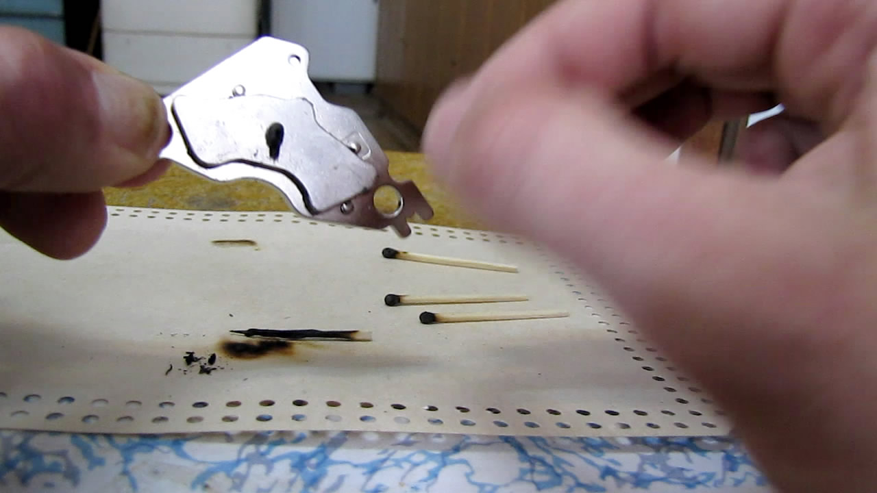

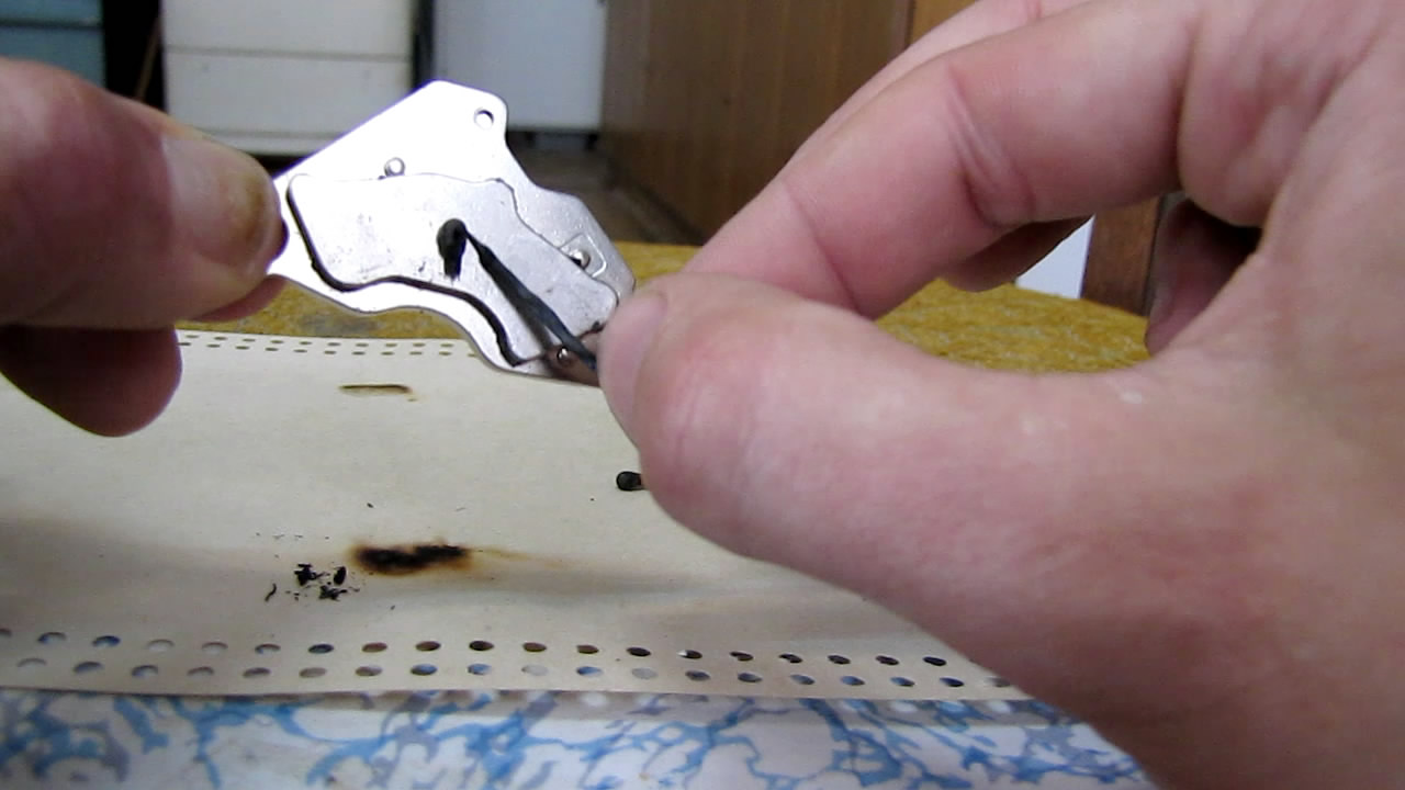

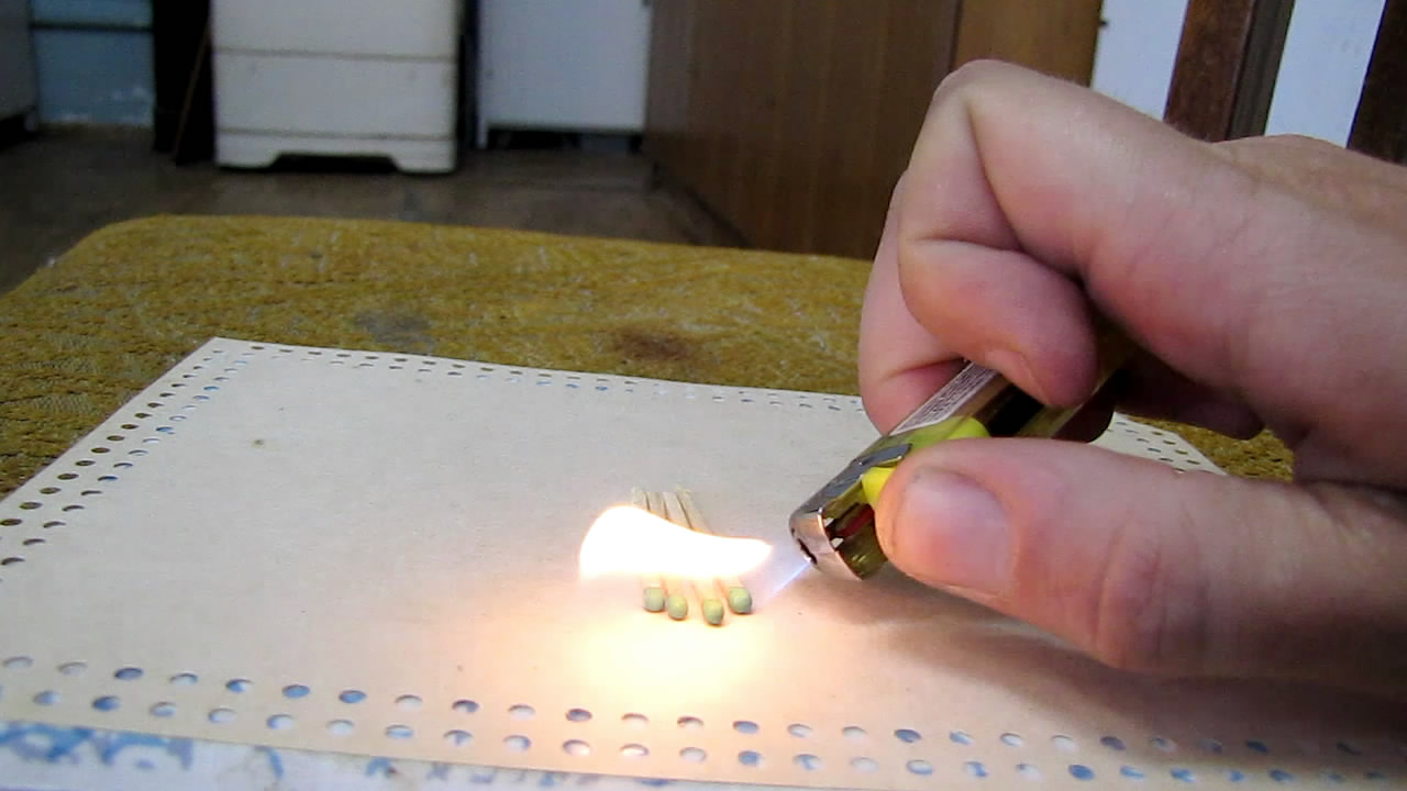

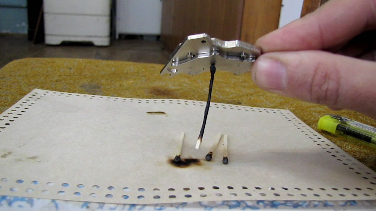

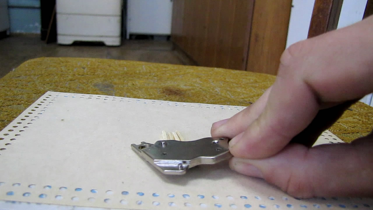

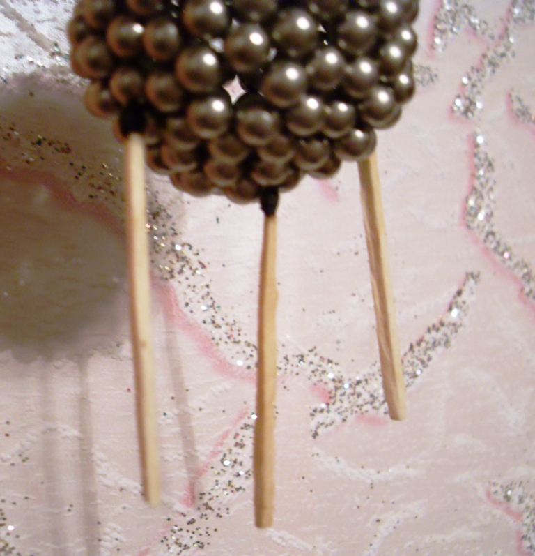

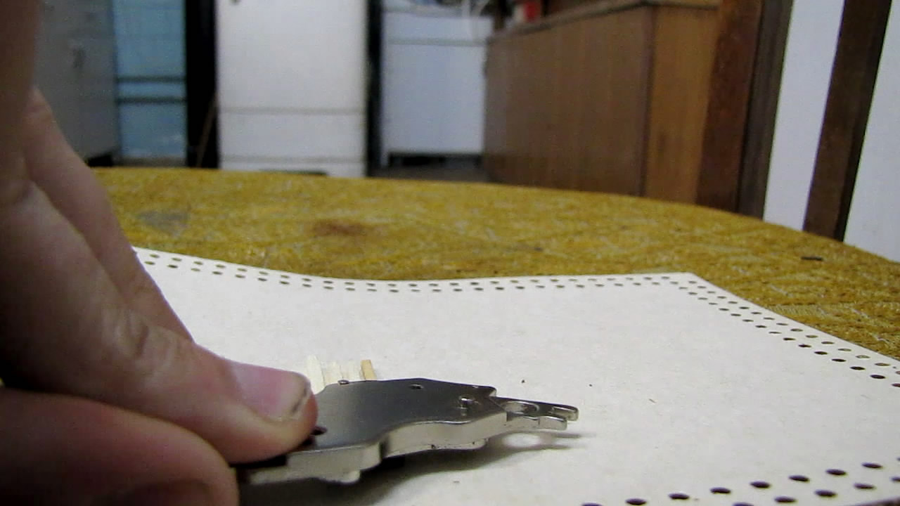

Я взял мощный неодимовый магнит от винчестера и прислонил его к головкам коричневых спичек. Никакого эффекта не было: спички не притягивались. Тогда я зажег спички, затем погасил. После того, как спичечная головка сгорела, спичка отчетливо притягивалась к магниту. Если спичку сжечь полностью (так, чтобы все дерево сгорело), спичка притягивалась лучше, поскольку ее масса значительно уменьшилась.
Отделив сгоревшую головку, легко убедиться, что к магниту притягивается только она: остальная часть спички на присутствие магнита не реагирует.
Я сразу же предположил, что в головках спичек присутствует железный сурик Fe2O3. Сам по себе железный сурик к магниту не притягивается (т.е. не обладает ферромагнитными свойствами), но после сгорания спичечной головки сурик может перейти в другой оксид железа - магнетит Fe3O4. Магнетит, как это следует из названия, обладает ферромагнитными свойствами и легко притягивается к магниту.

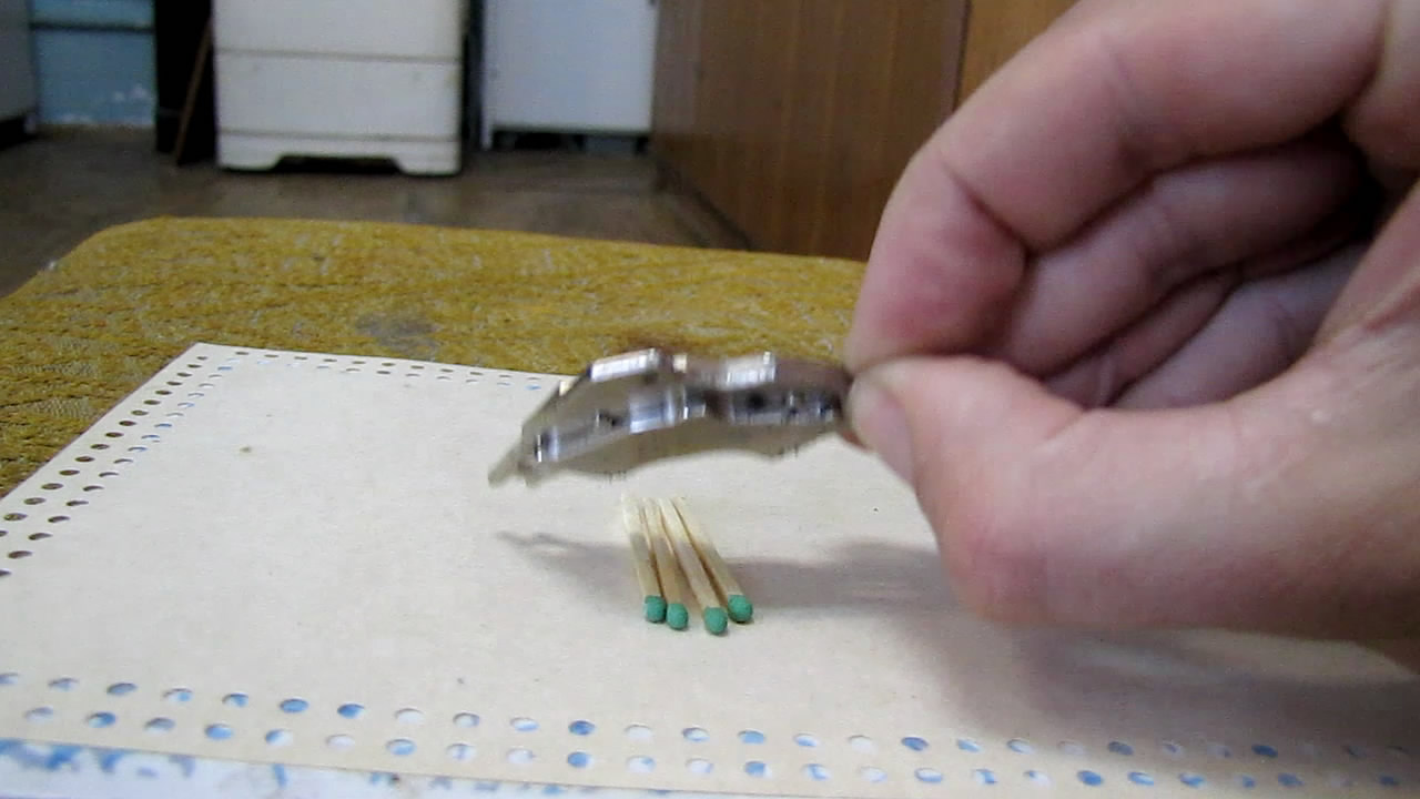

Коричневые спички (до сгорания) не притягиваются к неодимовому магниту
После сгорания головки спичек притягиваются к магниту

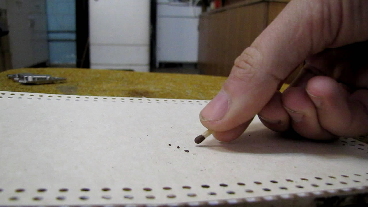

К магниту притягивается именно головка спички

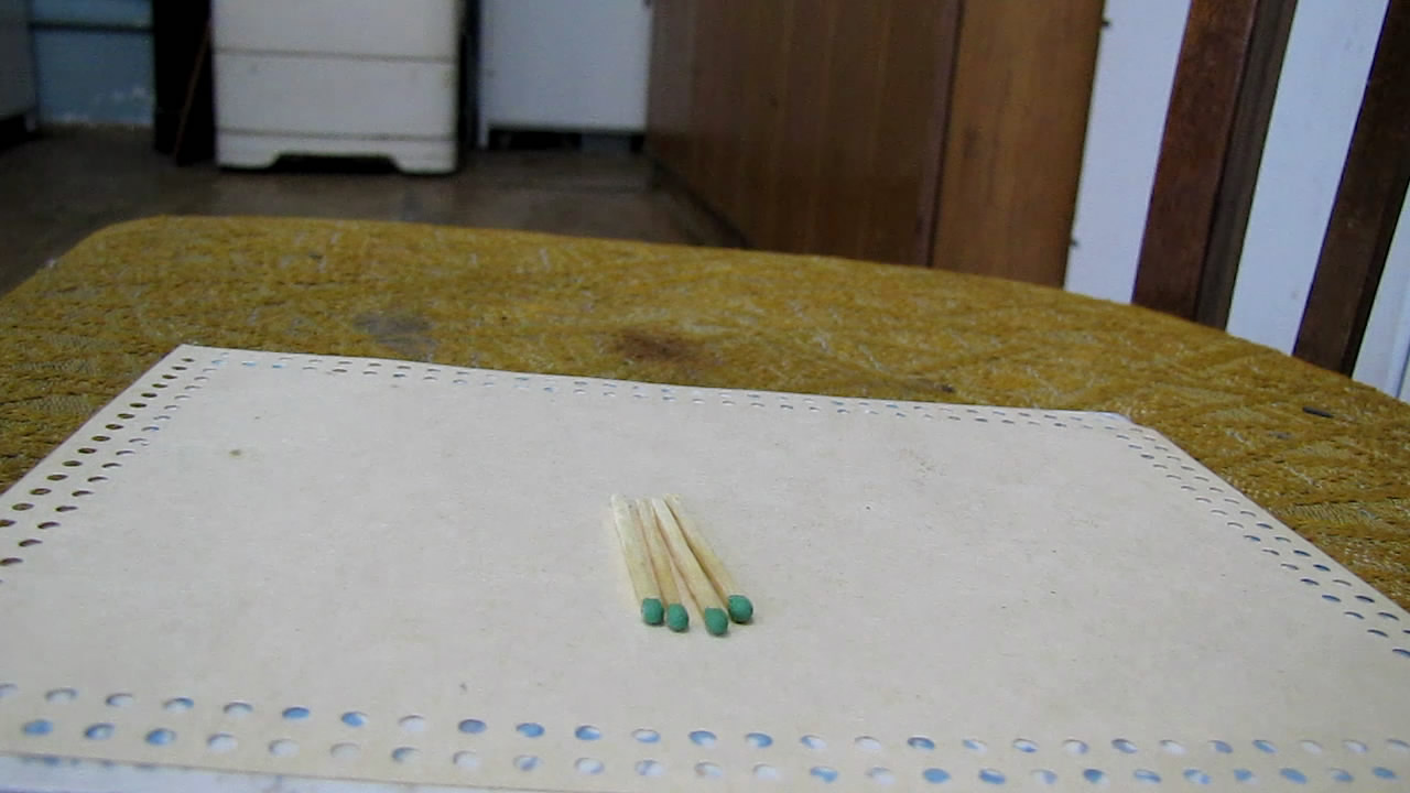

Спички с зелеными головками не притягиваются к магниту (как целые, так и сгоревшие)

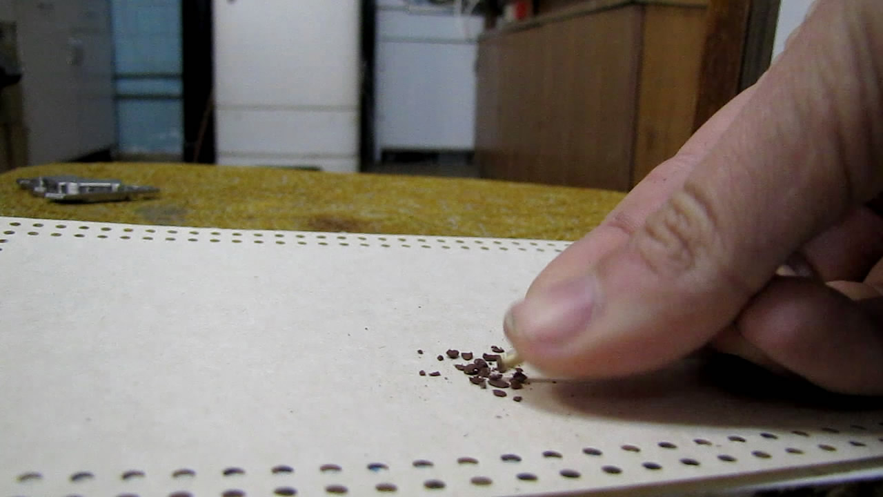

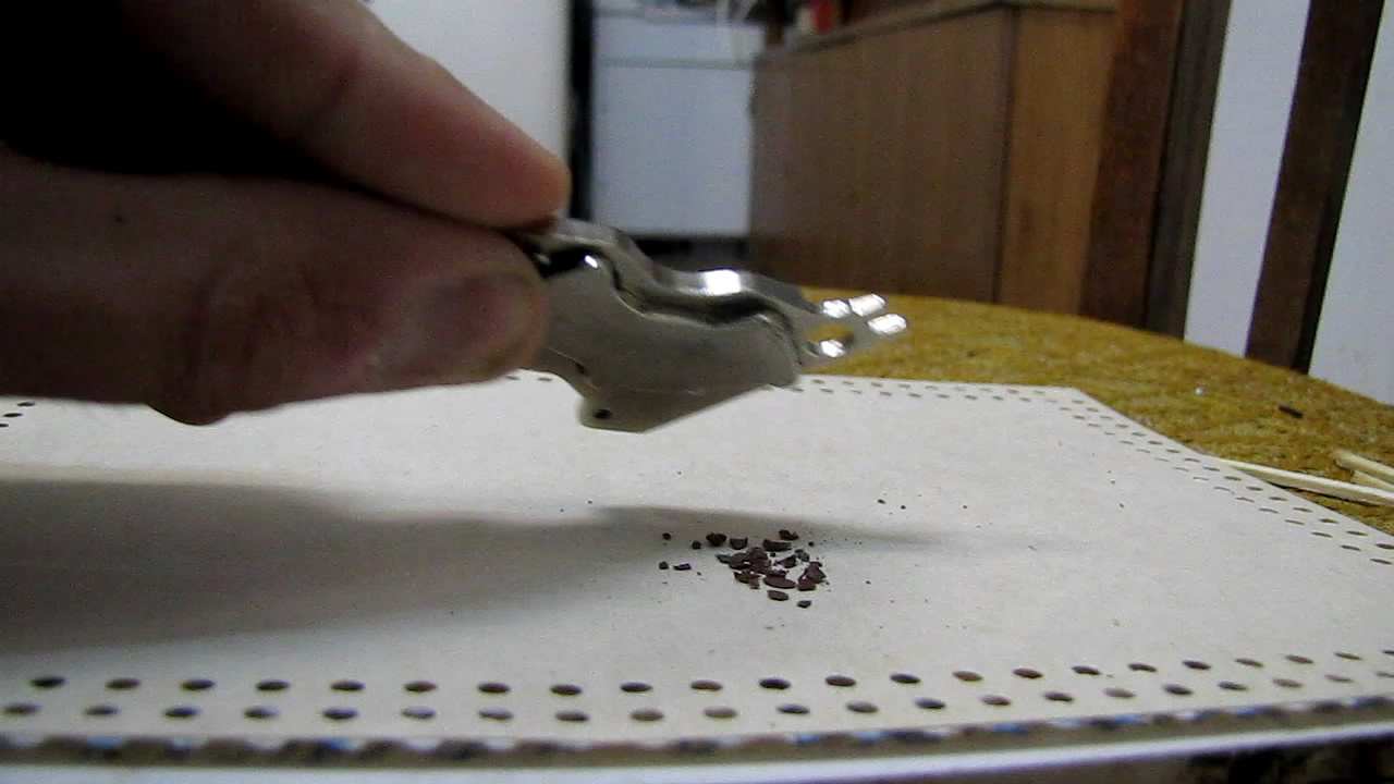

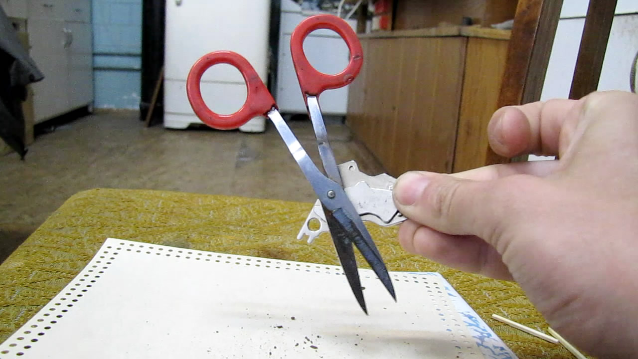

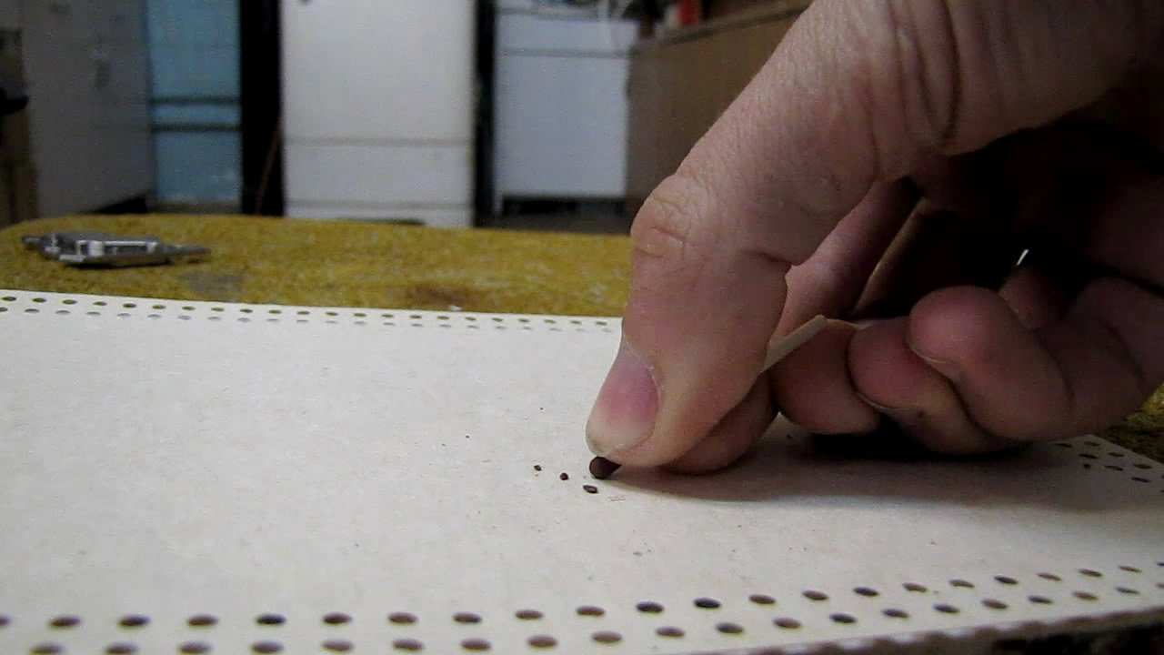

Для очистки совести счистил состав головок со спичек и подействовал на него неодимовым магнитом. К моему удивлению, спичечные головки примагнитились. Сила, которая притягивала их к мощному магниту, была небольшой: ее не хватало, чтобы удержать головку вместе со всей спичкой. Зато, если вместо спичечных головок взять какой-то предмет из черной стали (например, ножницы) - станет очевидно, настолько мощным является неодимовый магнит: чтобы оторвать от него железо, нужно хорошо постараться.
После сгорания спичечной головки она почему-то притягивалась к магниту гораздо сильнее и уже с легкостью поднимала всю спичку. Автор упомянутого комментария считает, что после того, как спички были намагничены во время фасовки, в процессе хранения они постепенно размагничиваются. Но при горении спички магнетит нагревается выше точки Кюри, а потом снова охлаждается: в результате сгоревшие спички снова становятся магнитными.

По моей версии коричневые спички содержат магнетит и железный сурик. После сгорания сурик переходит в магнетит, в результате сгоревшая головка спички притягивается к магниту сильнее, чем исходная. Однако, это только допущение. Чтобы его проверить, нужно провести рентгенофазовый анализ сгоревших и несгоревших спичечных головок или найти технологический регламент, в котором указан состав именно этих спичек.
К сказанному добавлю, что сгоревшие спички с коричневыми головками неплохо притягивались и к гораздо менее мощному магниту от старого радиоприемника, единственное, в данном случае желательно было сжечь спичку полностью, чтобы уменьшить ее массу.
