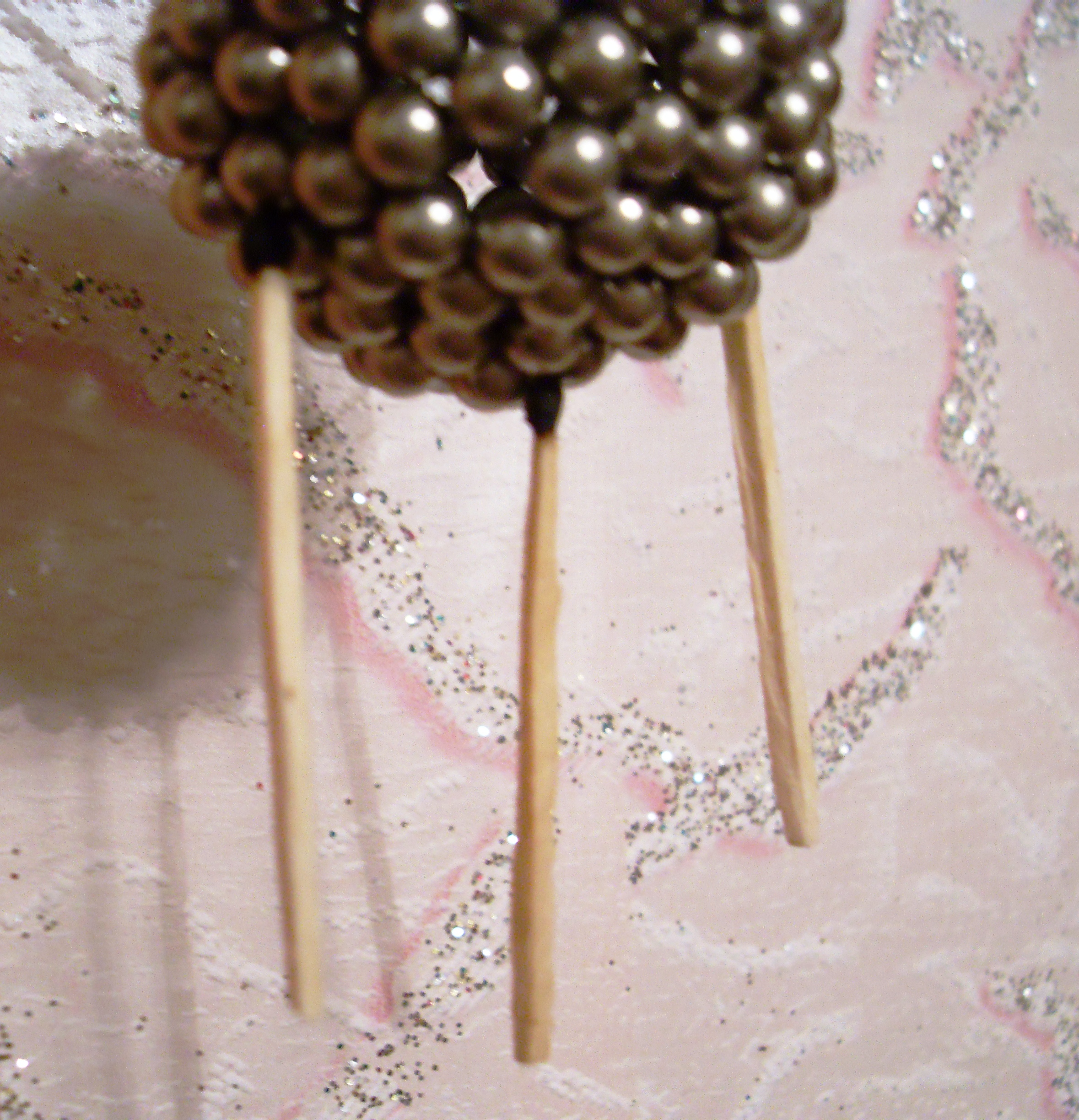

Вот кстати еще опыт после сгорания спички начинают притягивается магнитом в связи с образованием ферромагнитного оксида железа из железного сурика

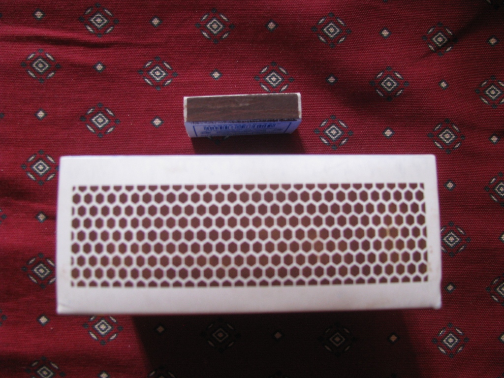

Знакомый купил спички. Ничего особенного, но головка у них раза в два больше, чем на обычных, плюс - пачка большая. В раннем детстве, когда я счищал головки со спичек и это было моим единственным источником взрывчатого состава, - такая пачка была бы словно манна небесная. Тогда мы просто мечтали о спичках с маленькой деревяшкой, но большим количеством "серы" на каждой спичке.
