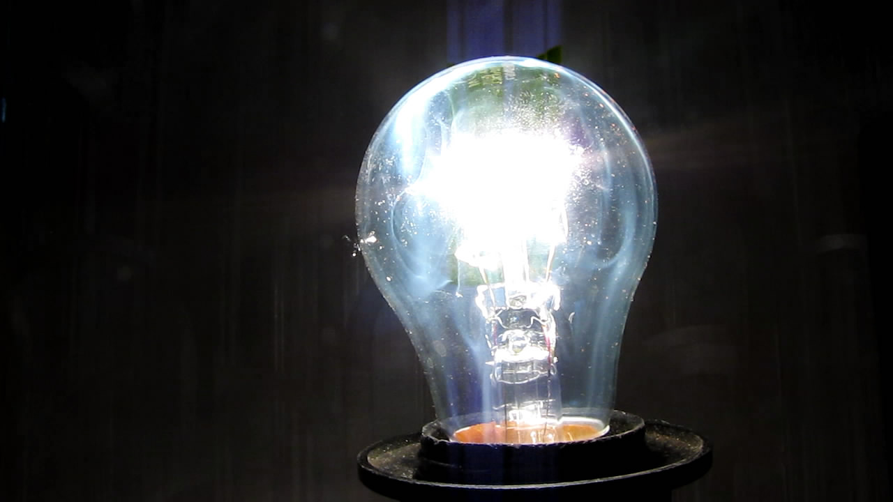

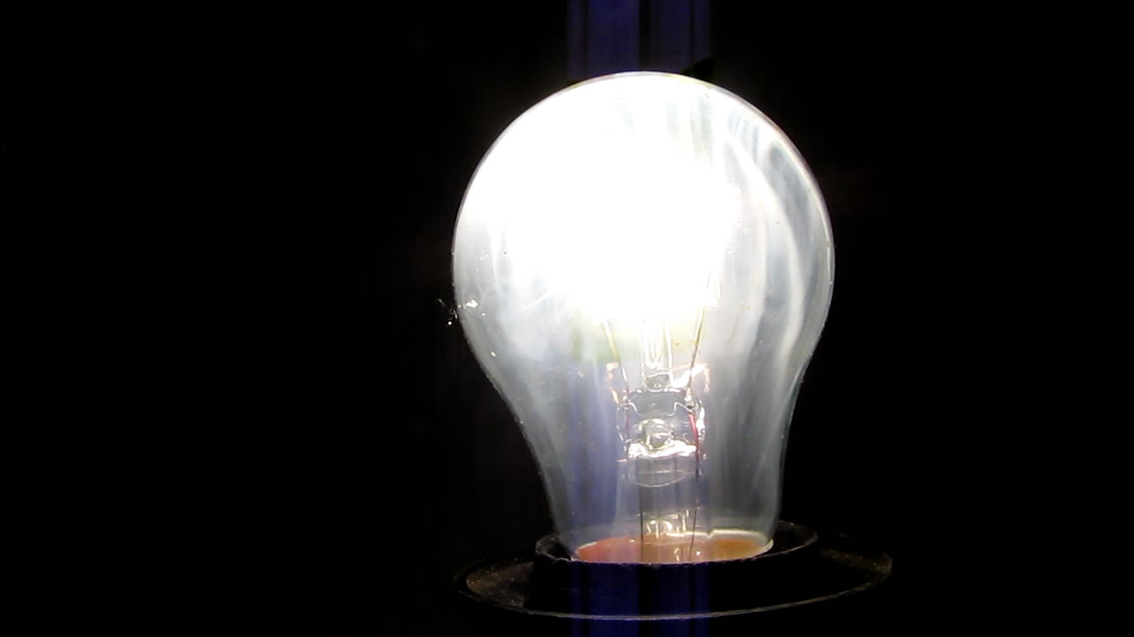

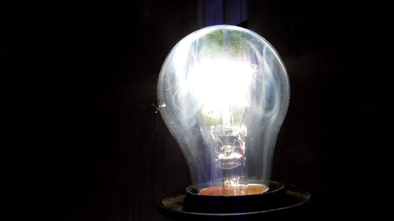

Использовал обычную лампу накаливания на 100 Вт. Включил ее и поднес пламя турбо-зажигалки к стенке колбы. При ярком свете лампы маленькое газовое пламя было почти невидимым, но оно делало свое дело. Вскоре место, где пламя касалось стекла, стало раздуваться, потом со звуком "пух!" пузырь лопнул. В корпусе лампы образовалось небольшое отверстие.

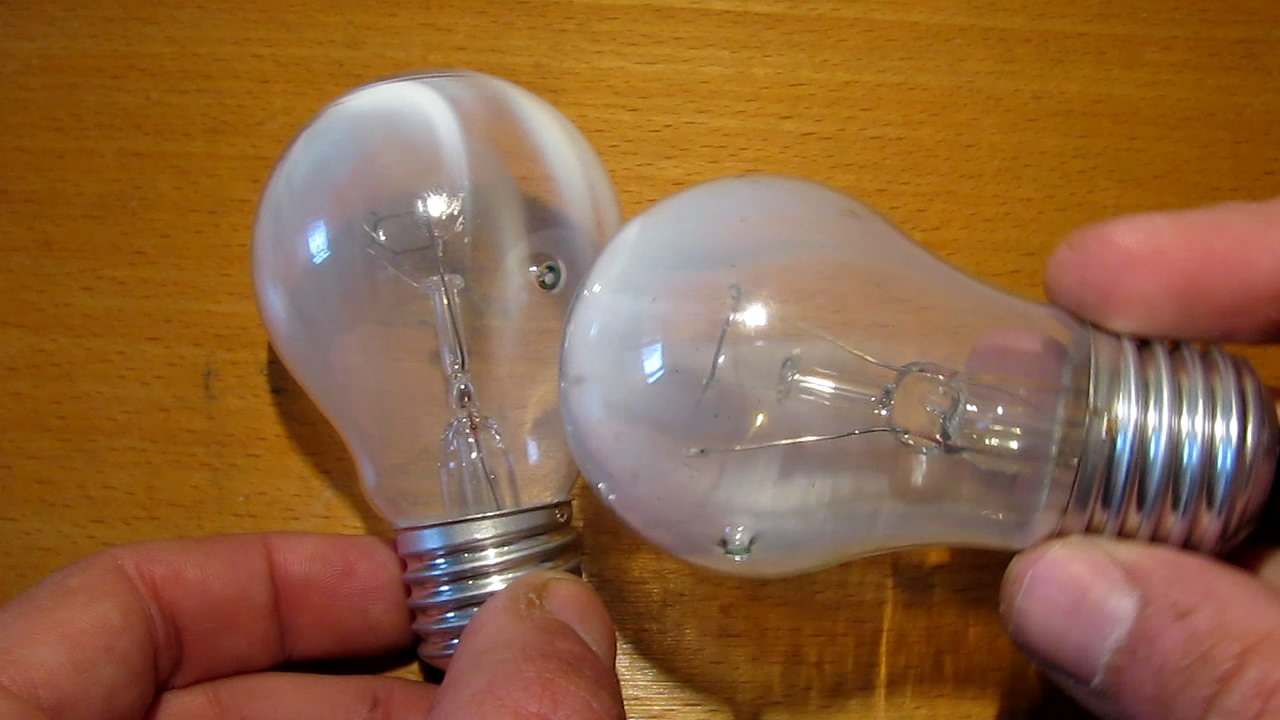

Через отверстие в лампу постепенно стал попадать воздух. Несколько секунд видимых изменений не было, потом внутри колбы появился белый дым оксида вольфрама (VI) [он же - вольфрамовый ангидрид]. Сначала дыма было мало (легкая белая дымка), но его количество все росло, дым клубился внутри колбы и становился густым. Белый налет оседал на стенках колбы. Когда заканчивалась вторая минута эксперимента, спираль перегорела, лампа погасла. Оказалось, что белый налет триоксида вольфрама распределился внутри колбы лампы неравномерно.
