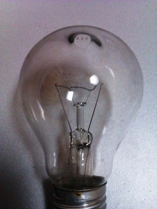

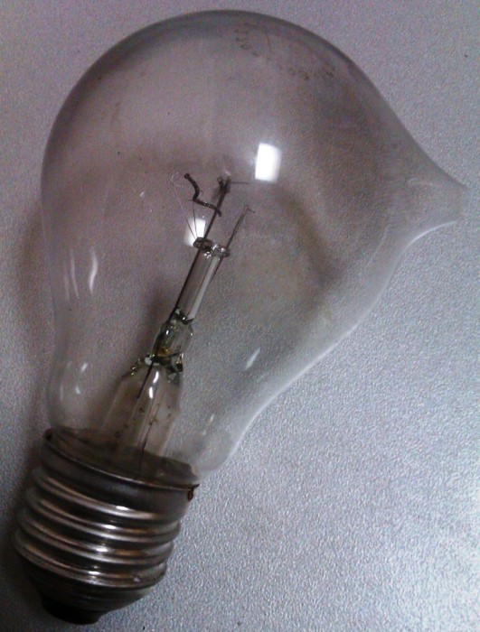

Школьниками, помню, баловались: грели над газом старую лампочку - она корёжилась, сморщивалась. Решил повторить... Как же я удивился, когда стекло сначала вспучило (грел я в одном месте), а вскоре прозвучал и несильный хлопок - прорвало!
Вот фотки:

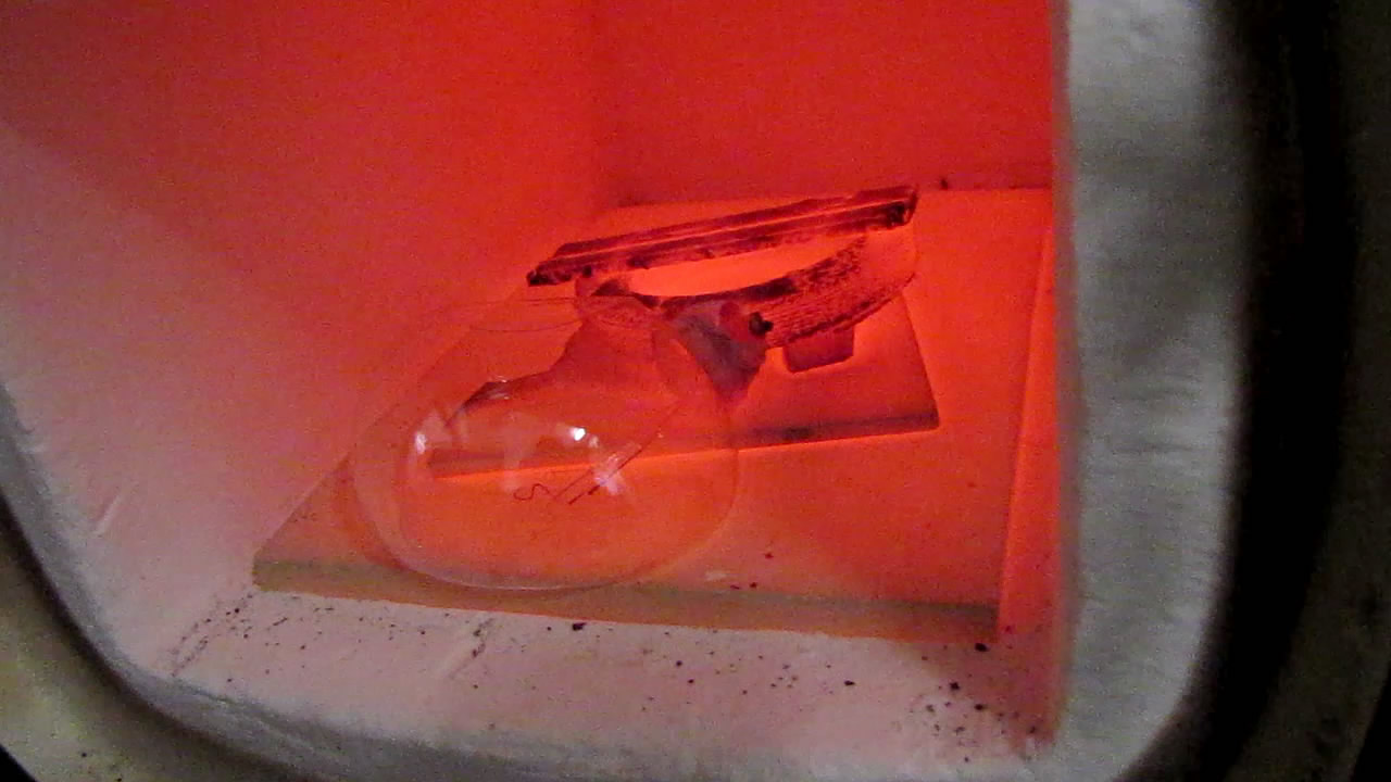

Лампа и муфель
http://chemistry-chemists.com/N8_2013/C ... .html#1002

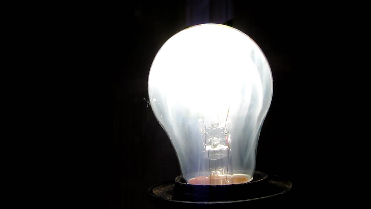

Лампа и пропан-бутановая смесь
http://chemistry-chemists.com/N8_2013/C ... -P9-2.html

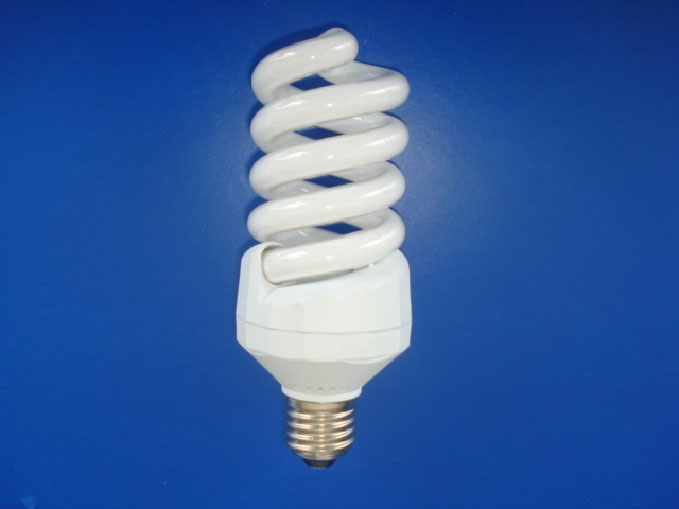

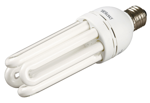

Александр пробовал спиливать стеклянную верхушку колбы лампы накаливания алмазным кругом. Результаты плохие: чаще всего колба трескалась.
Зато энергосберегающие лампы - другое дело:
из них удавалось отпилить U-образные трубки, которые после стравливания люминофора азоткой (а заодно и ртути) были готовы к употреблению.
Думаю, что с таким же успехом можно разжиться и стеклянным змеевиком:

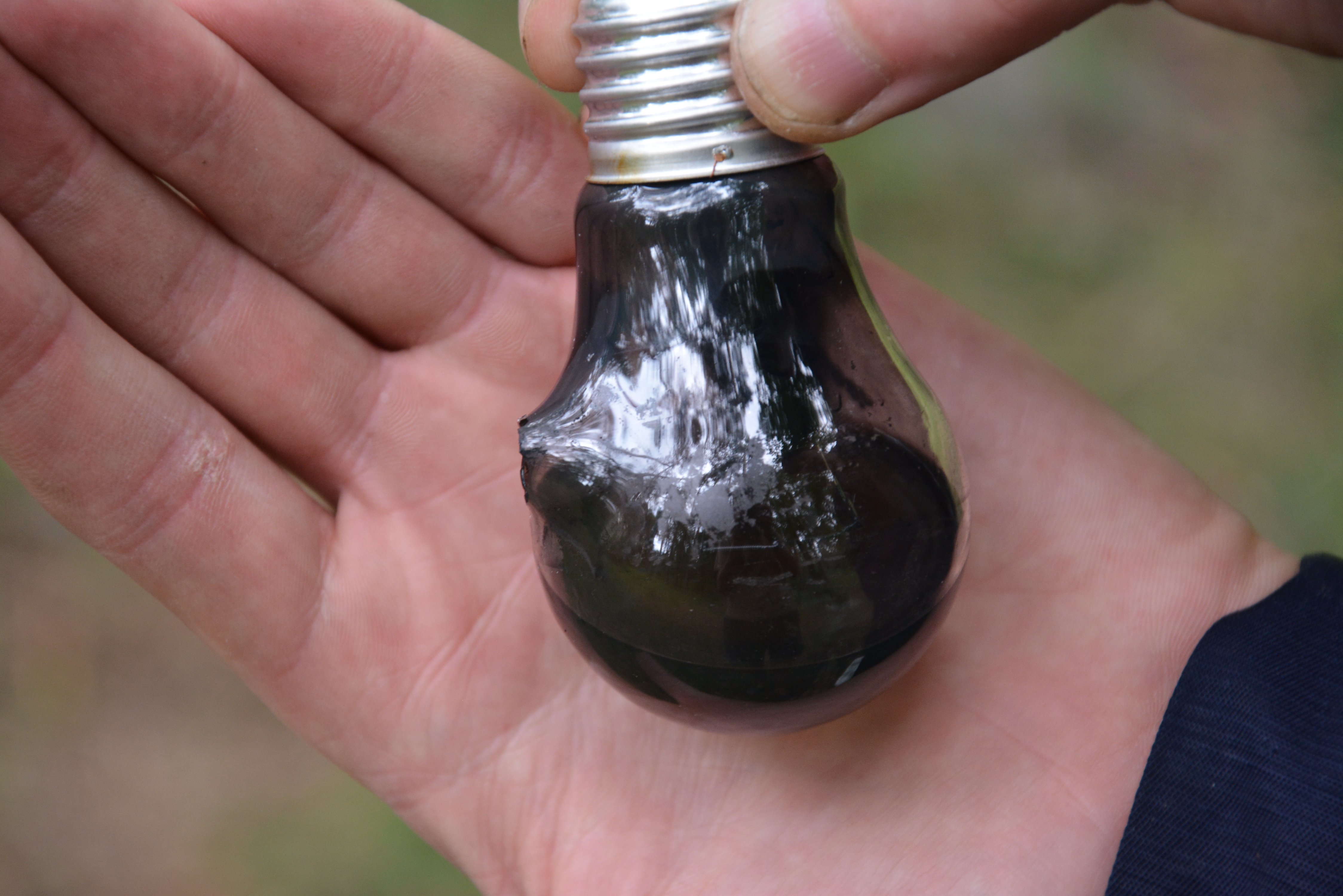

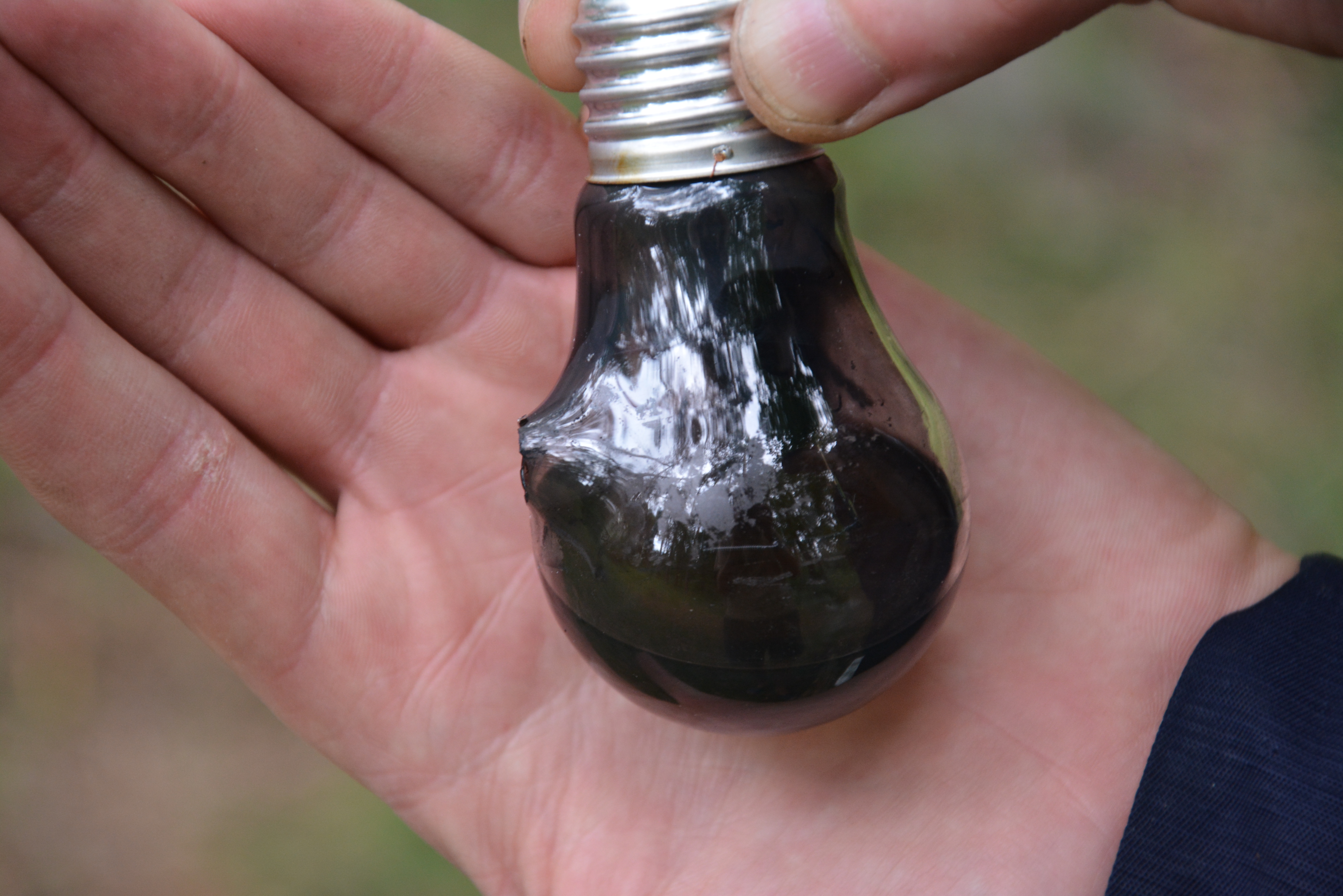

Электрическая лампа и бензол ч.1
http://chemistry-chemists.com/N5_2014/C ... -P1-1.html

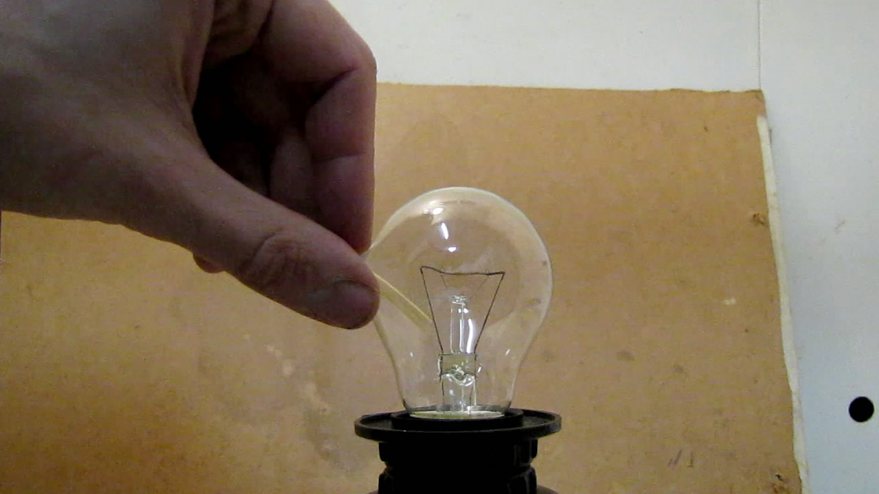

Лампа накаливания и турбо-зажигалка
Incandescent light bulb and turbo lighter
http://chemistry-chemists.com/N4_2016/C ... -P5-1.html
