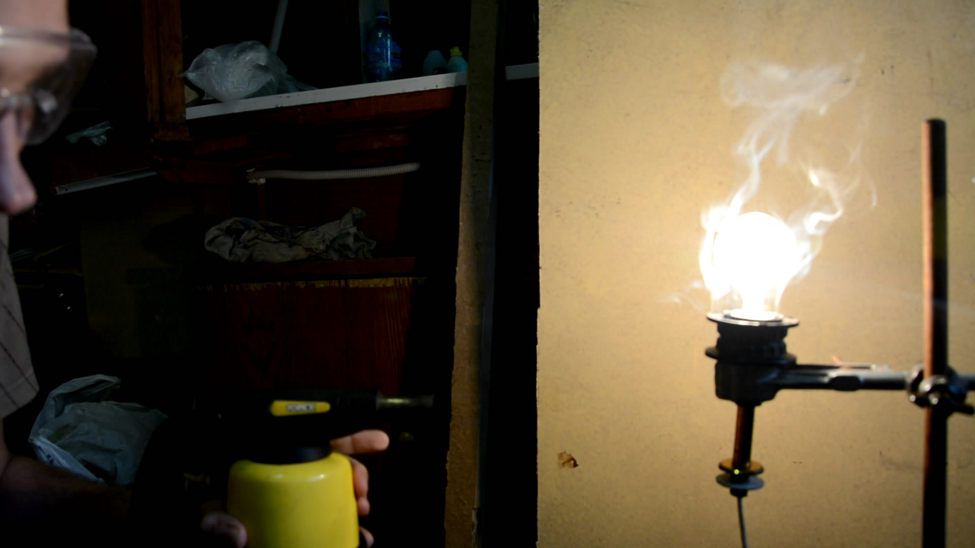

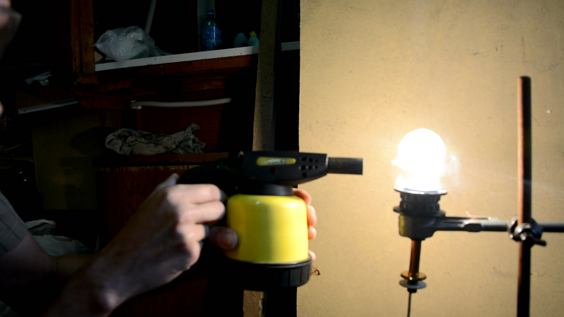

Взяли лампу на 100 Вт (220 В). Сначала я проделал в ней отверстие - вкрутил лампу в патрон, включил ток и направил на баллон лампы узкое горячее пламя газовой горелки (аналогично [2]).
Стекло размякло, от нагрева внутри колбы лампы повысилось давление: послышался звук, похожий на выстрел из пневматики, - в лампе образовалась дырка диаметром несколько миллиметров. Сразу же выключил ток. Все остальные операции предстояло провести в лесу.

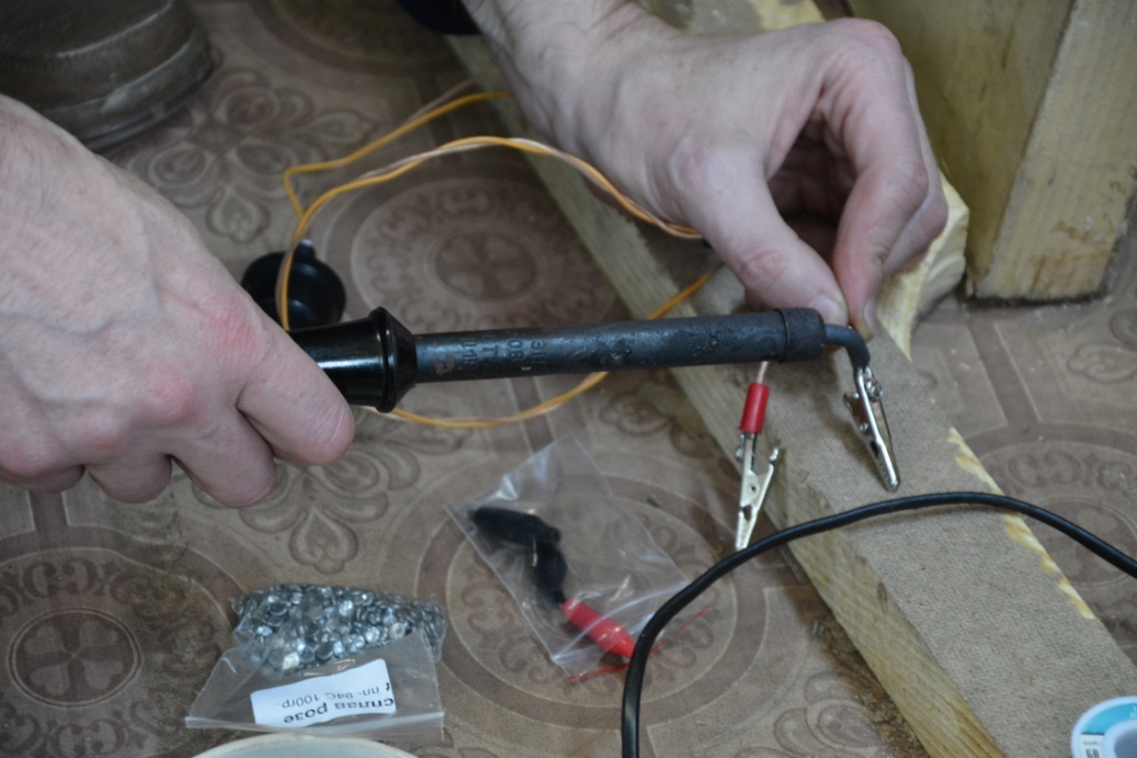

Логичный вопрос: где взять в лесу 220 В? Ответ, благо, был заранее - с помощью аккумулятора (12 В) и инвертора (200 Вт). Коллега припаял разъемы типа "крокодил", чтобы не пришлось накручивать проволоку на клеммы аккумулятора. Предварительно проверил, что лампа горит (разумеется, проверил до того, как сделал в лампе дырку - иначе спираль быстро бы сгорела на воздухе).

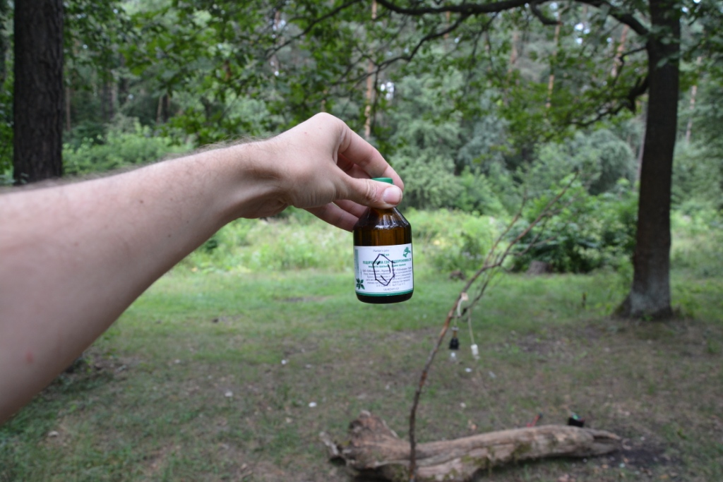

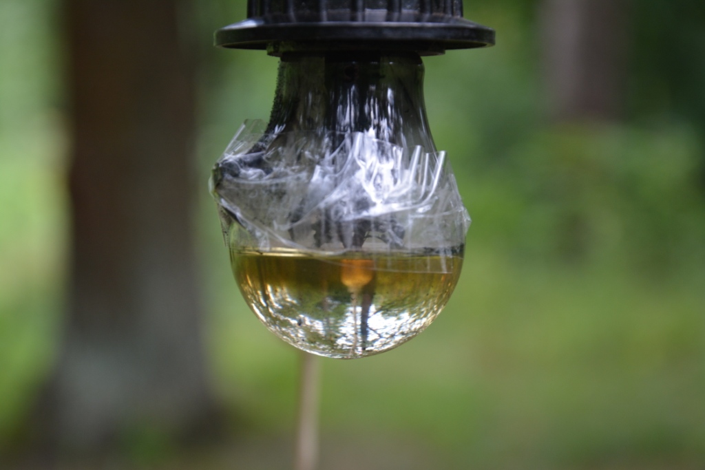

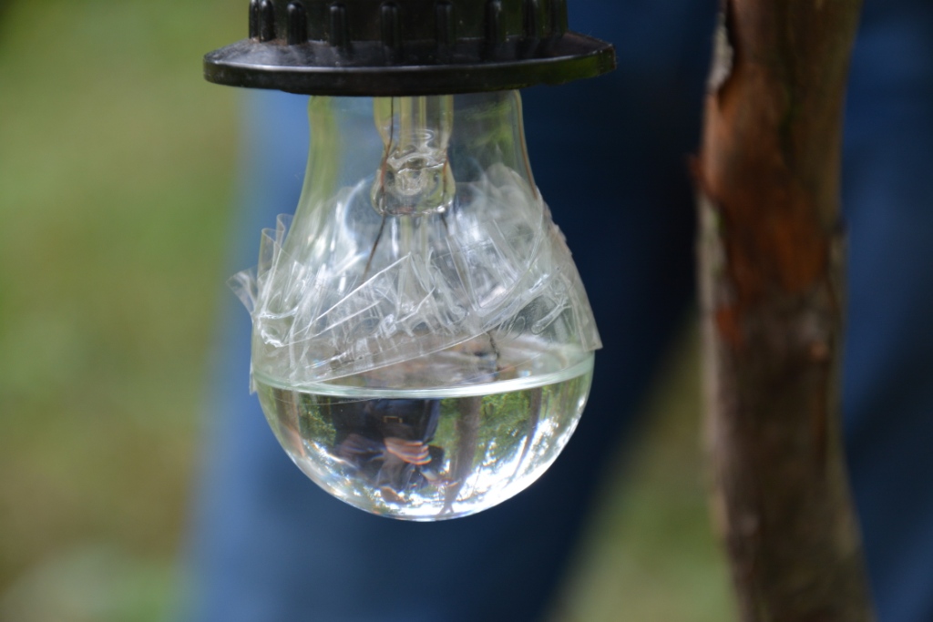

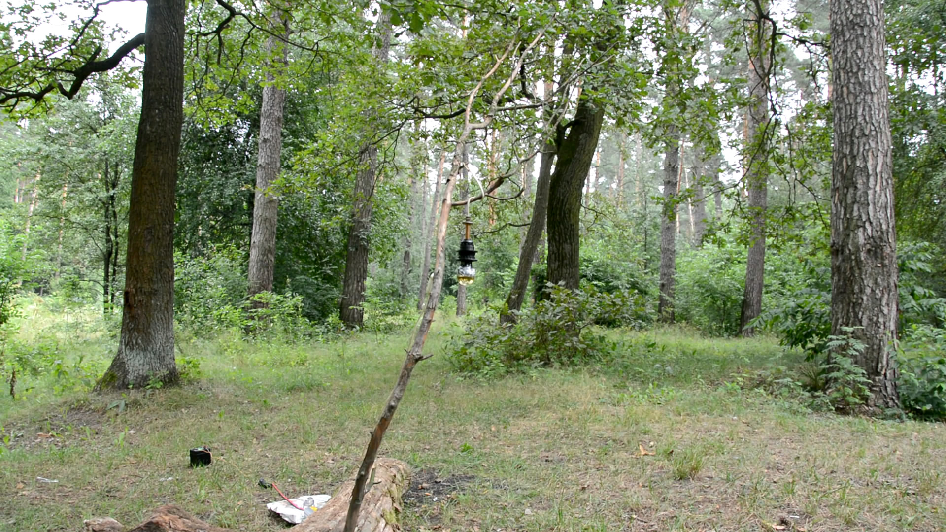

Пришли в лес. Закрепил лампу с патроном на ветке. Коллега подсоединил питание - инвертор и аккумулятор. Бензина или гексана в лаборатории не оказалось, пришлось взять бензол. Коллега с помощью шприца ввел в лампу миллилитров 50 бензола. Предварительно он обмотал отверстие лампы скотчем (чтобы ограничить доступ воздуха). Спираль как раз оказалась на поверхности жидкости. Съемку вел двумя камерами, одна - в штативе, одна - с рук.

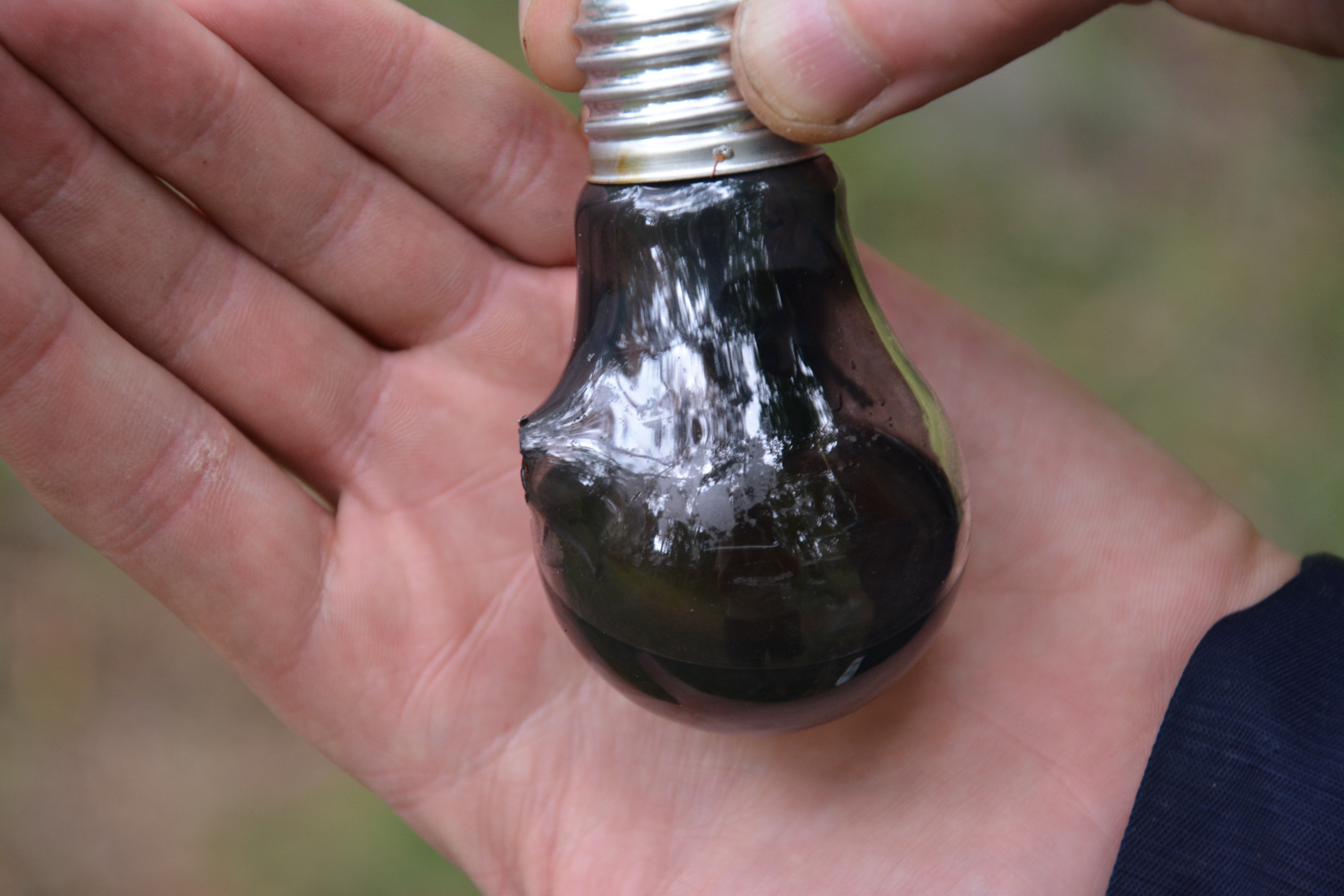

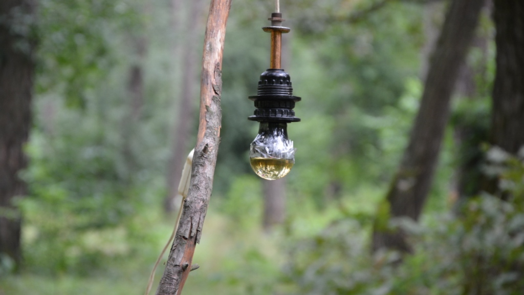

Коллега подключил контакт к клемме аккумулятора. Внутри лампы вспыхнуло коптящее пламя - горели пары бензола. Пламя тут же погасло, осталась одна спираль, которая была раскалена, но светилась тускло. Странное дело: лампа светилась не непрерывно, а импульсами - то вспыхивала, то гасла. В такт вспышкам лампы раздавался писк - пищал инвертор. Это стало неожиданностью.

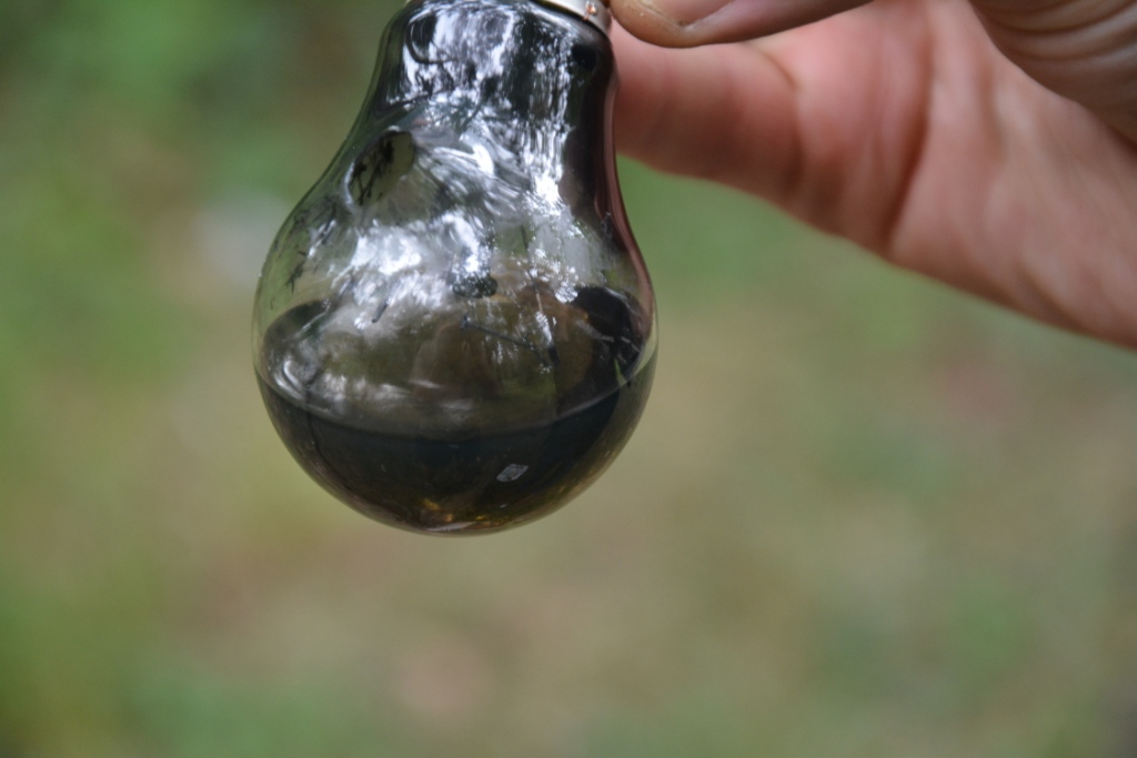

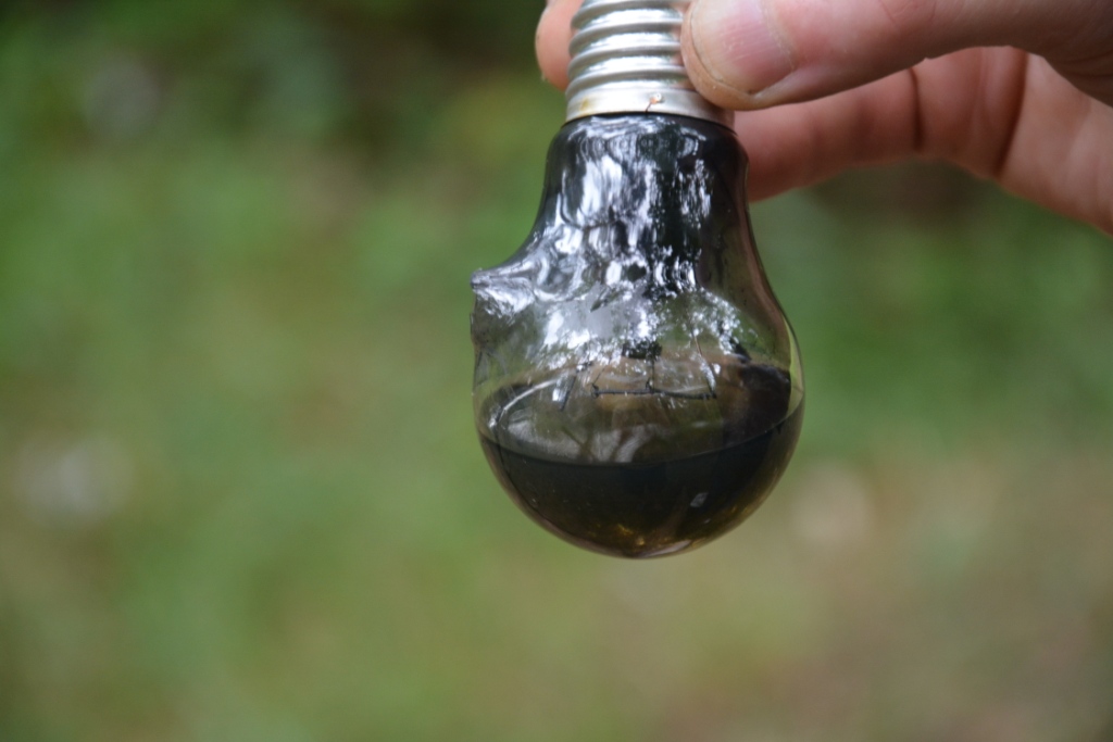

Никакой апокалиптической вспышки в стиле голливудских фильмов, разумеется, не произошло. Более трех минут слышалось: "Пи-пи-пи!". Спираль, то вспыхивала, то гасла. Накал был тусклым. Бензол внутри лампы стал коричневым, стекло над жидкостью покрылось копотью.
Честно говоря, для меня это не стало неожиданностью - электрическая лампочка работала подобно кетеновой лампе. На раскаленной вольфрамовой спирали происходил термолиз бензола.
Может быть, нужно разместить лампу так, чтобы спираль не соприкасалась жидкостью? Так и сделали - и опять: "Пи-пи-пи!". Спираль в этот раз вспыхивала ярче, но все равно тускло - красно-оранжевым цветом. Прошло минуты полторы. Лампу выключили.
Коллега по моей просьбе снял скотч и расколупал отверстие в лампе (так, что его диаметр стал не менее 1 см). Включили лампу - результат тот же: спираль мигает, инвертор пищит, а внутри лампы накапливается сажа и другие продукты термолиза бензола (в частности, был заметен белый туман). Стало ясно, что пары бензола и продуктов его разложения не дают проникать в лампу воздуху и изолируют спираль от кислорода.

Нашел стеклянную бутылку от пива, примотал ее скотчем к палке. Снова включили лампу, и я примерился ее ударить. - В этот момент произошла белая вспышка - перегорела спираль. Т.е. все закончилось так, как и в упомянутом выше опыте с бутаном [2] - только вместо секунд лампа горела минуты.

Чем дольше горела лампа - тем больше было темных продуктов внутри баллона
