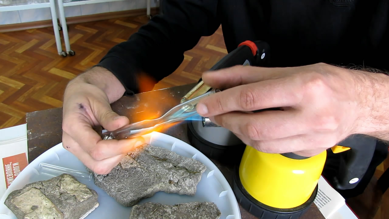

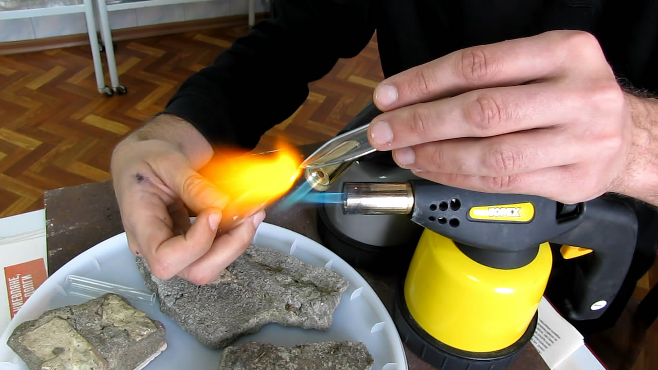

Предшественница разбила лабораторный термометр. Ртуть осталась внутри корпуса, но корпус треснул, а капилляр переломился. Менеджер не нашел ничего лучшего, чем сунуть термометр в бутылку с водой. В таком виде я его и застал. Чтобы не дышать парами ртути (от которых слой воды не спасает), решил запаять ртуть в ампулу, сделанную из пробирки. Техника такая же, как и в случае запаивания в ампулы гексана (см. первую часть статьи Ампула с гексаном (запаивание). Ampoule with hexane (ampoule sealing) ч.1 [ссылка]).

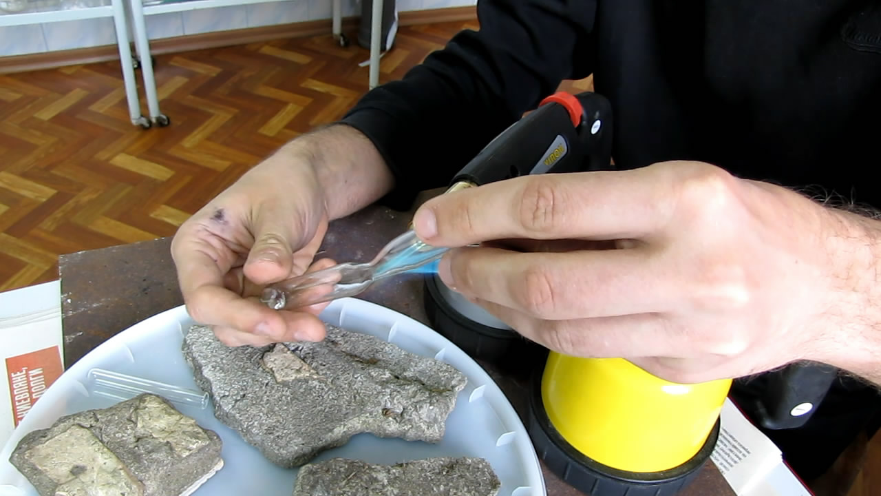

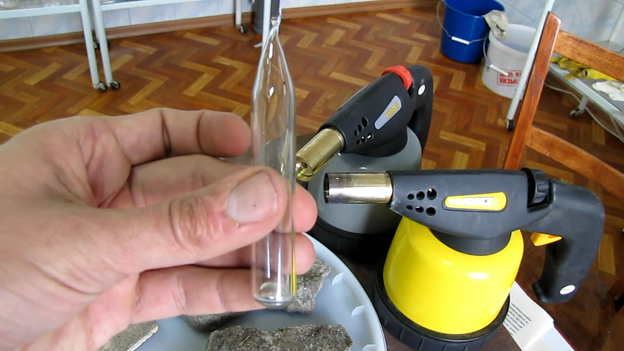

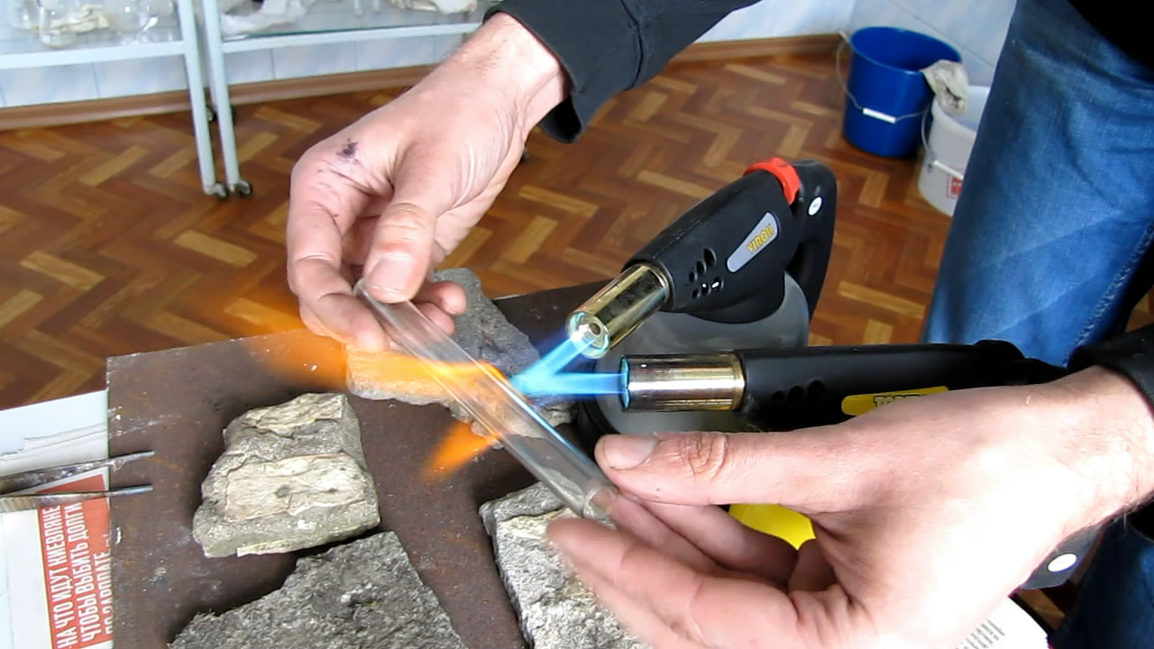

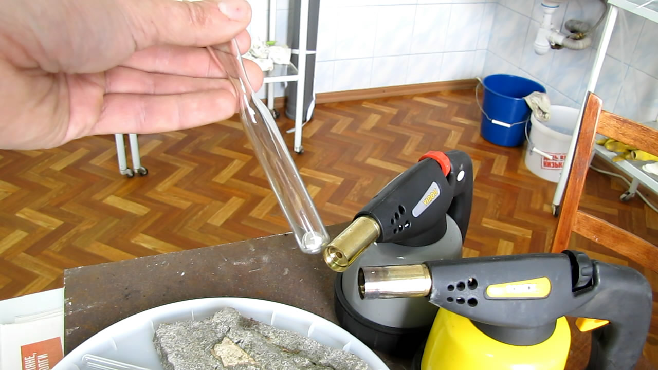

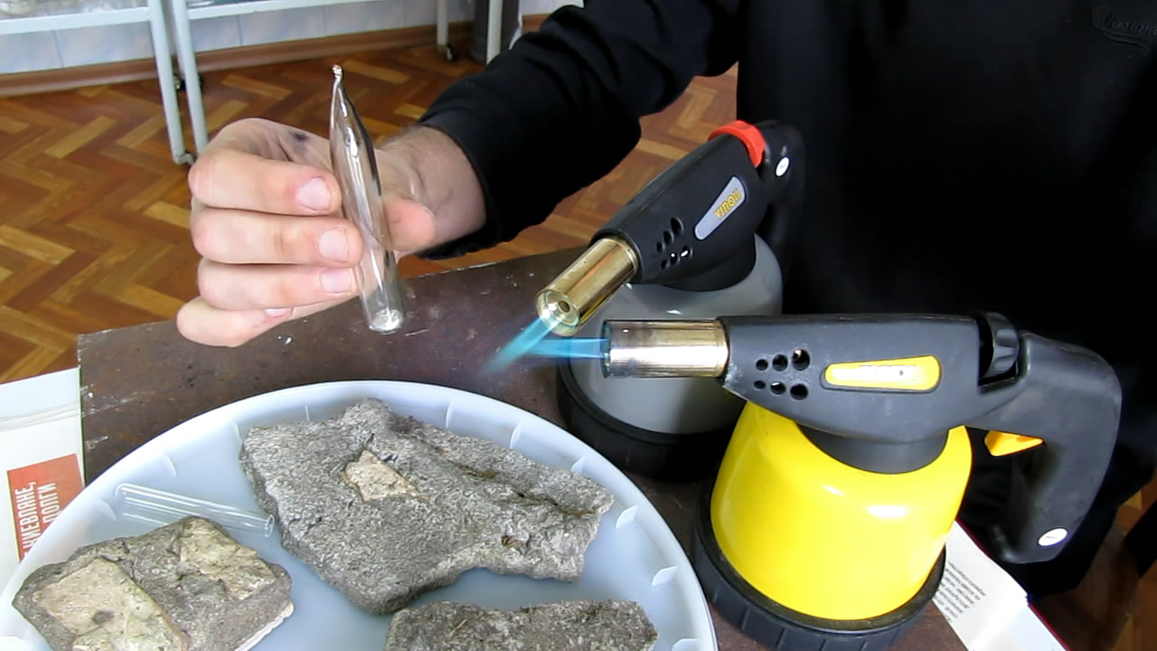

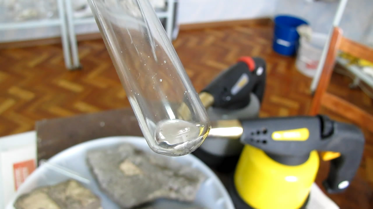

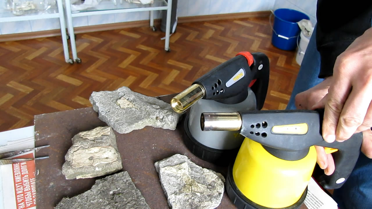

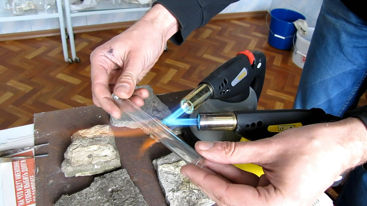

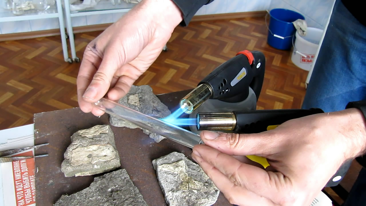

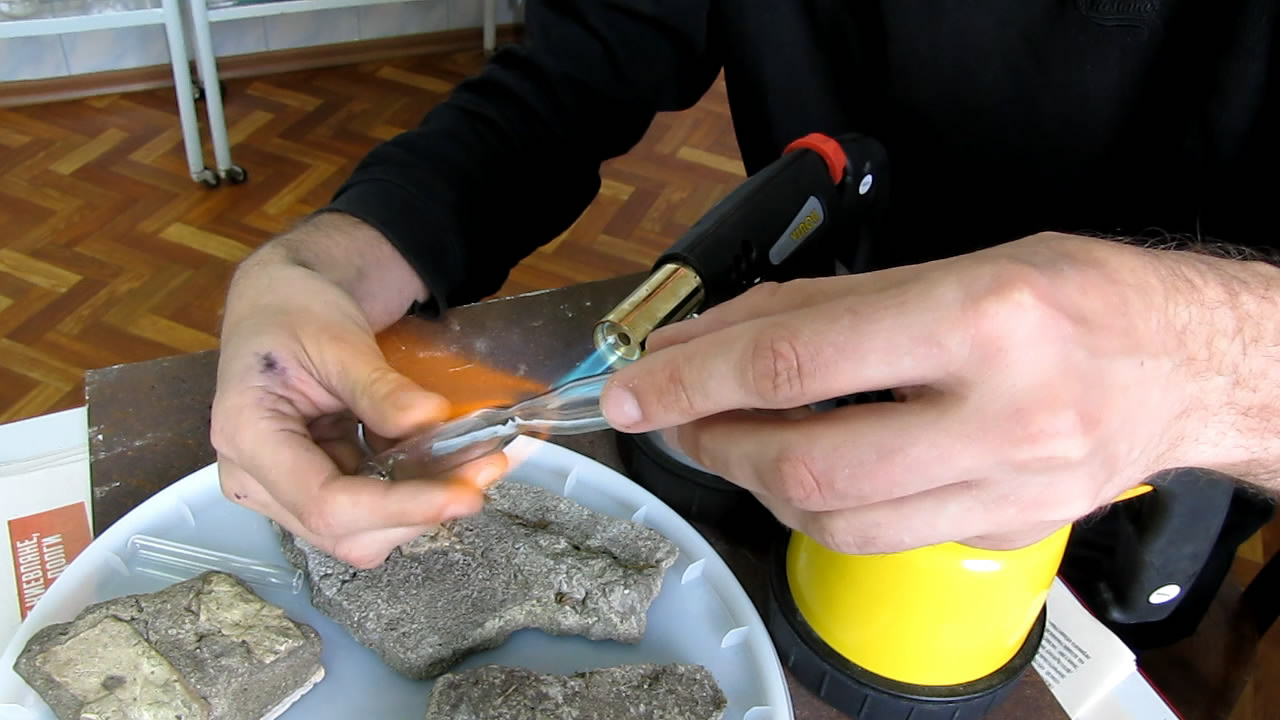

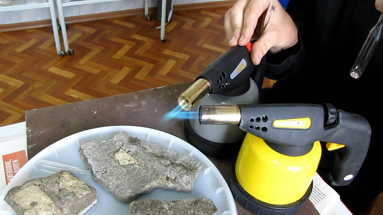

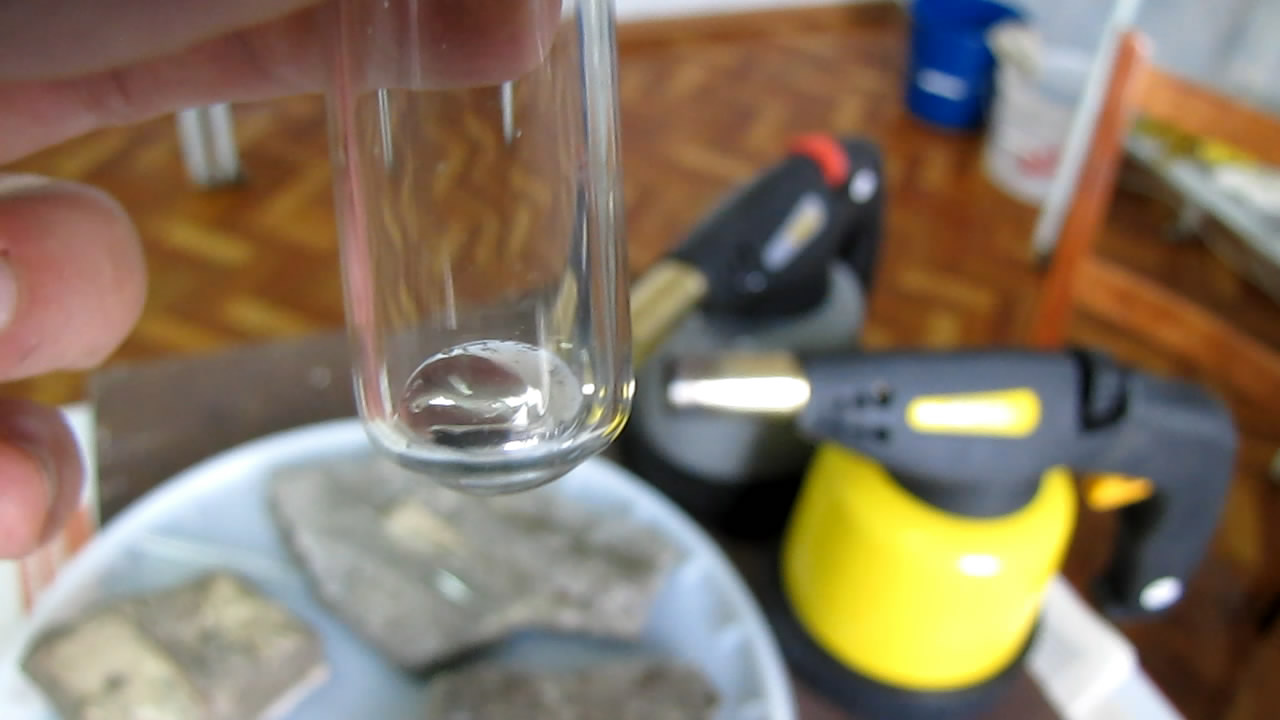

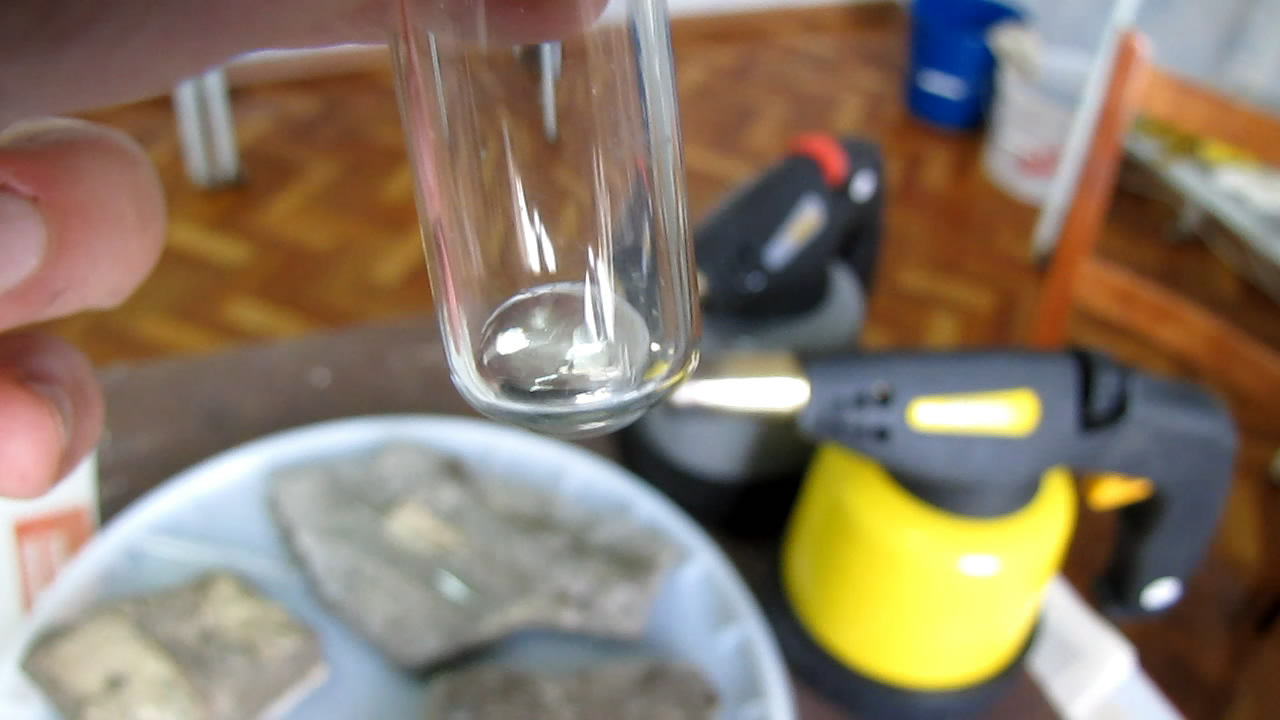

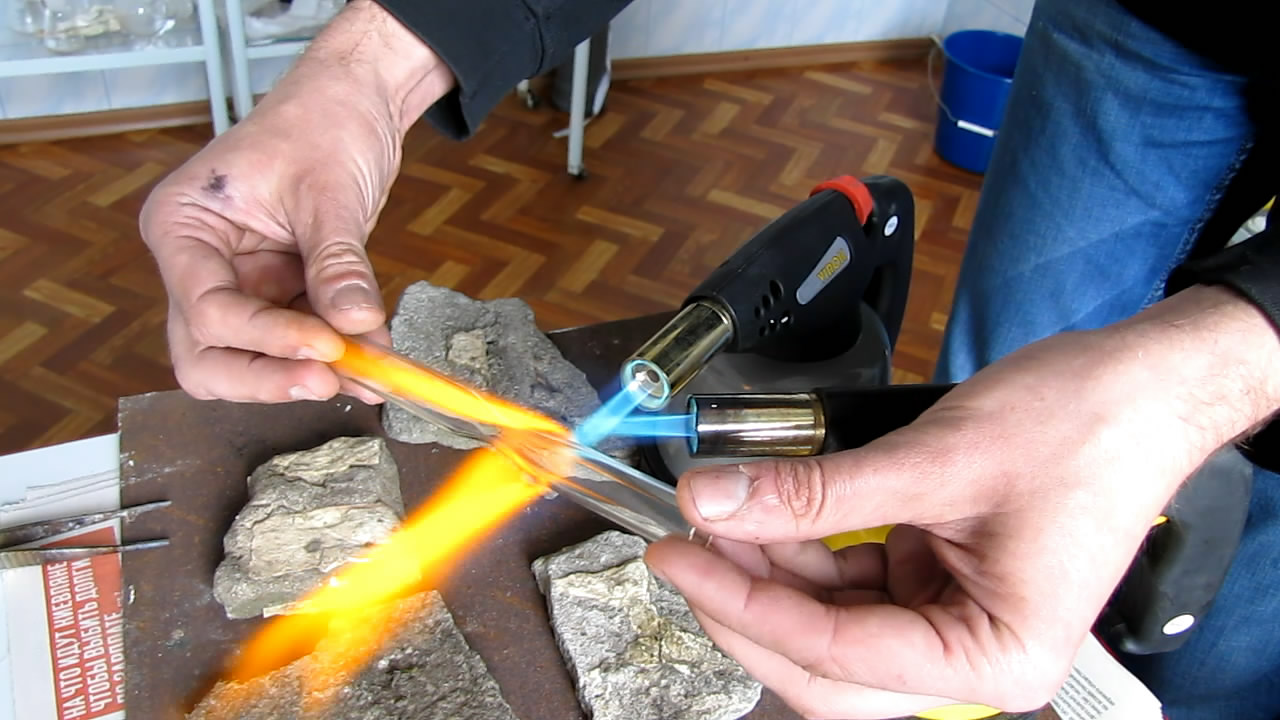

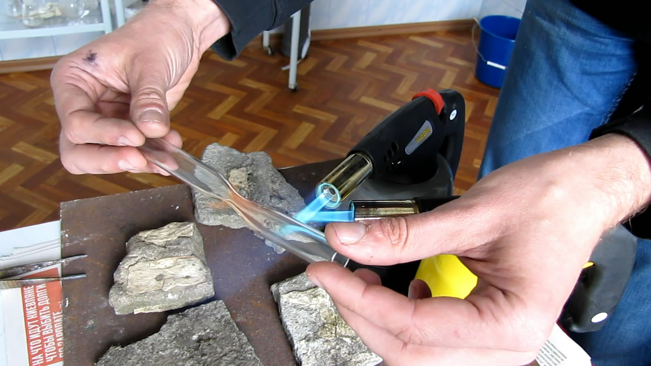

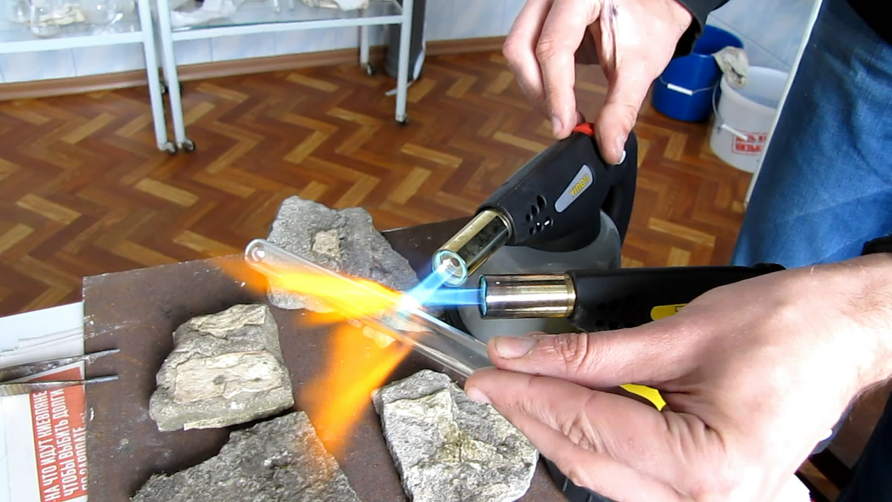

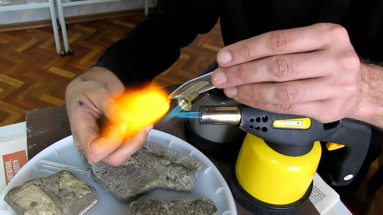

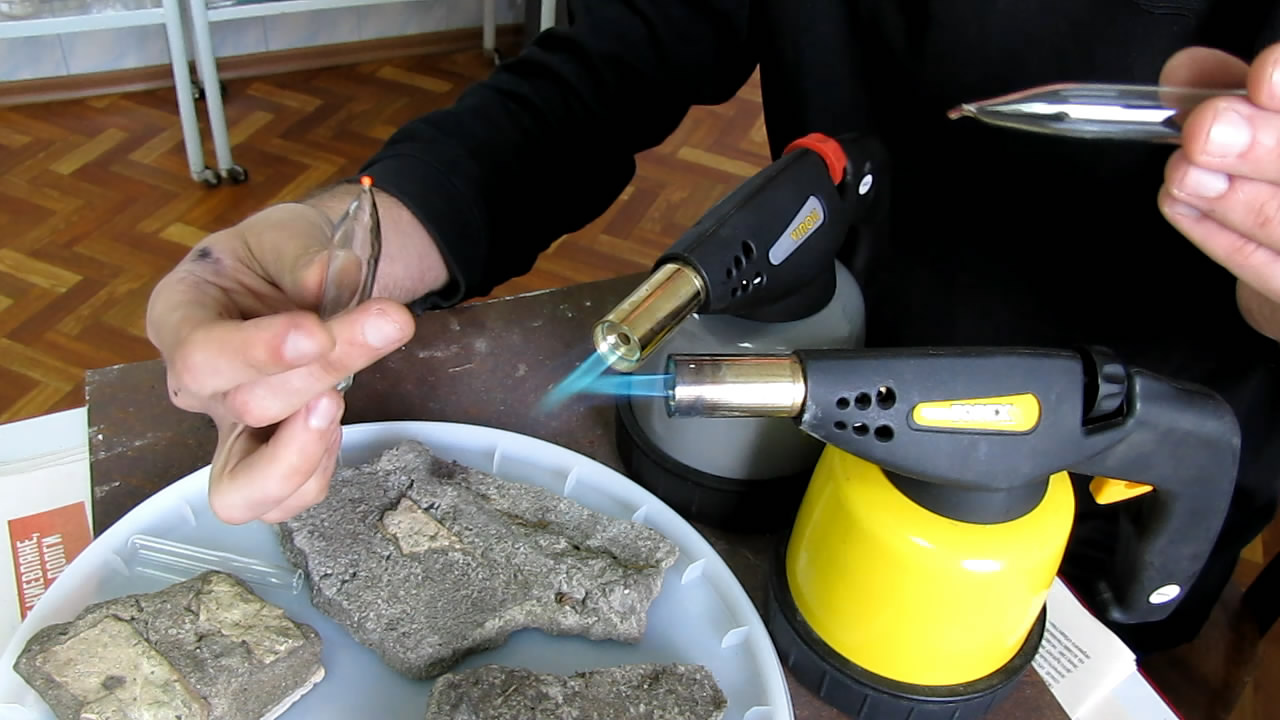

Ampoule with metallic mercury (ampoule sealing) Сначала сделал в пробирке перемычку. В этот раз в моем распоряжении было сразу две горелки, я установил их под углом, так, чтобы дальние части пламени пересекались. Стекло размягчалось в таких условиях быстрее, чем при использовании одной горелки. Когда пробирка (превращенная в заготовку для ампулы) остыла, перенес в нее ртуть. Для этого сделал надрез на корпусе термометра напильником и переломил его, вылил ртуть в пробирку (с перемычкой) через воронку. Все работы со ртутью необходимо проводить внутри пластикового лотка с достаточно высокими бортиками. Если ртуть прольется при отсутствии лотка, ее капли ("шарики") покатятся в стороны и рассеются по всей лаборатории. Маленькие капельки закатятся в щели или складки и станут источником паров ртути. Лотка не было, т.к. лаборатория была абсолютно не оснащена. Время подгоняло. Использовал вместо лотка крышку от пластикового ведра (крышка с бортиками). Ее площади оказалось недостаточно: когда я переломил термометр, часть капелек ртути попала на стол. Пришлось аккуратно их собрать, сметая бумажкой со стола в лоток. После переливания обнаружил, что мелкие капельки ртути прилипли к стеклянной воронке. Это не проблема, если есть азотная кислота, с помощью которой проводят демеркуризацию стеклянной посуды. Кислоты не было, поэтому просто стер капельки ватой. Также пришлось следить, чтобы капелек не было внутри перемычки пробирки: при запаивании ампулы они испарятся. Это не проблема, если есть хорошая вытяжка, но вытяжка в этой лаборатории оказалась бутафорией (нагнетающая вентиляция хорошая, вытяжная - почти не работает). Лирическое отступление. Бизнесмены и менеджеры любят требовать от специалистов "сделать из го*на конфетку". В данном случае была поставлена более трудная задача: "сделать конфетку из... воздуха". Причем эту конфетку уже успели продать покупателю (до того, как нашли человека, который должен будет ее сделать). Если конкретно, была поставлена задача запаять натрий в ампулы так, чтобы он остался блестящим. Все это: с нуля, за пару дней и на коленках (в неоснащенном помещении, где не было даже нормальной раковины). В процессе работы оказалось, что натрий загрязнен парафином (не с поверхности, а именно в монолите - я даже не мог подумать, что такое возможно). При попытке запаять ампулу по методике из книги Верховского парафин испарялся, конденсировался, и его капли стекали на нагретое стекло. В результате пробирка с расплавленным натрием трескалась в руках. Не успел запаять натрий, а от меня уже требовали калий, натрий-калиевый сплав, рубидий и цезий. В результате такой спешки три раза чуть не случился пожар. - По сравнению с этим работа со ртутью казалась безопасной мелочью. Итак, ртуть на дне ампулы. Осталось ее запаять. Снова включил горелки, нагрел место перемычки (сначала - вращая, потом - нет) и запаял ампулу. Получилось не идеально, но вполне терпимо. |
