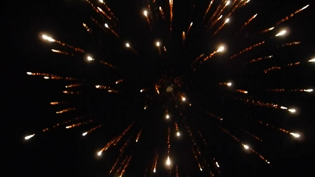

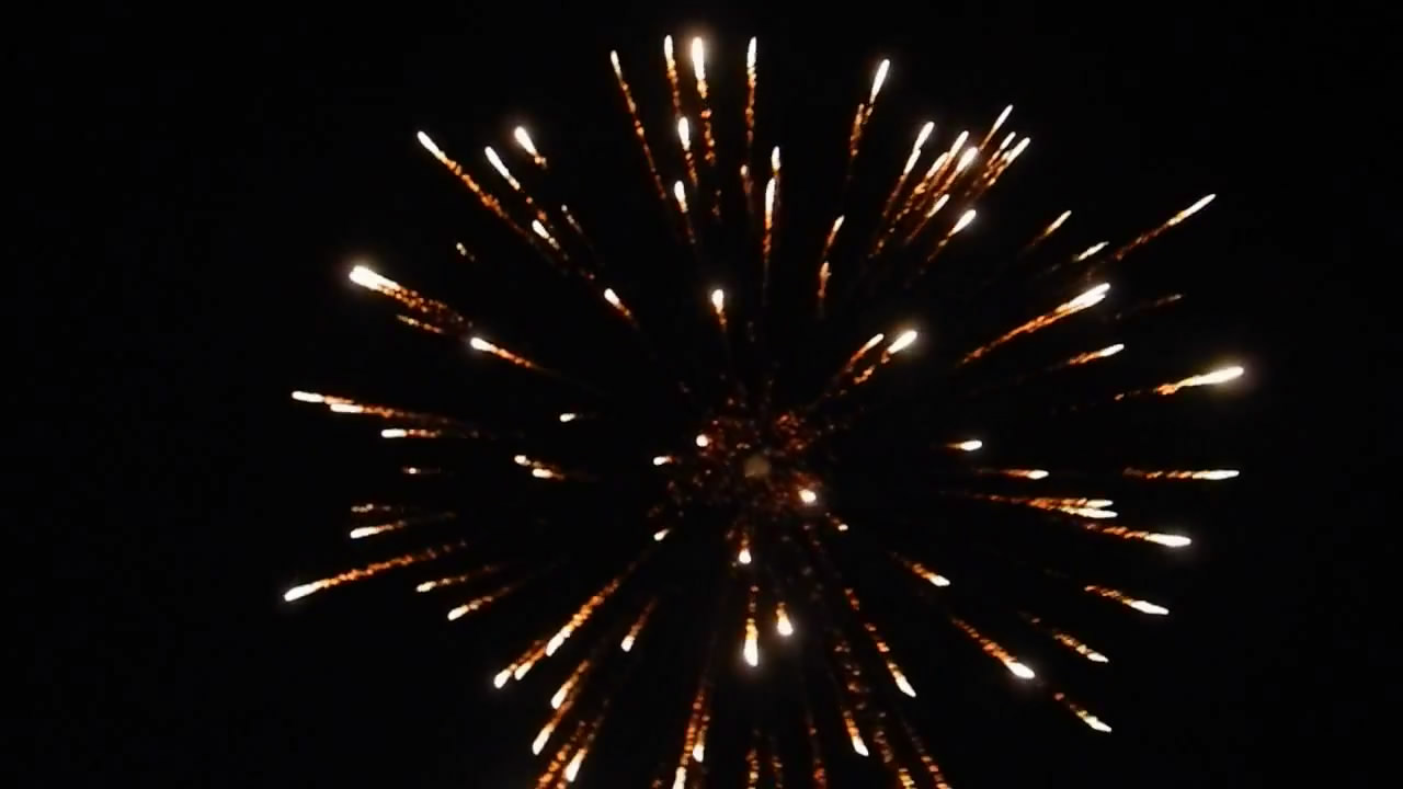

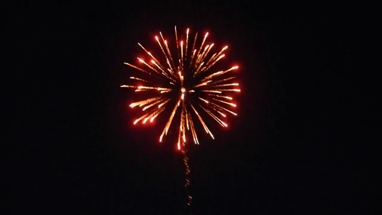

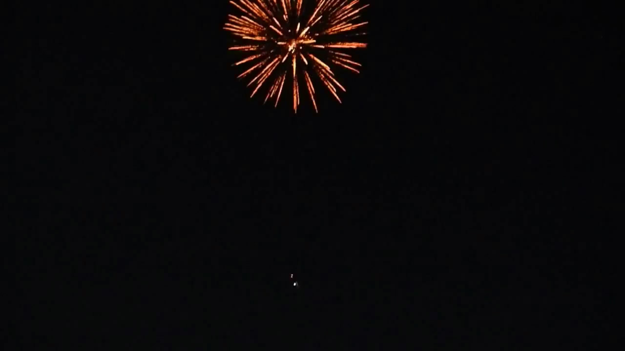

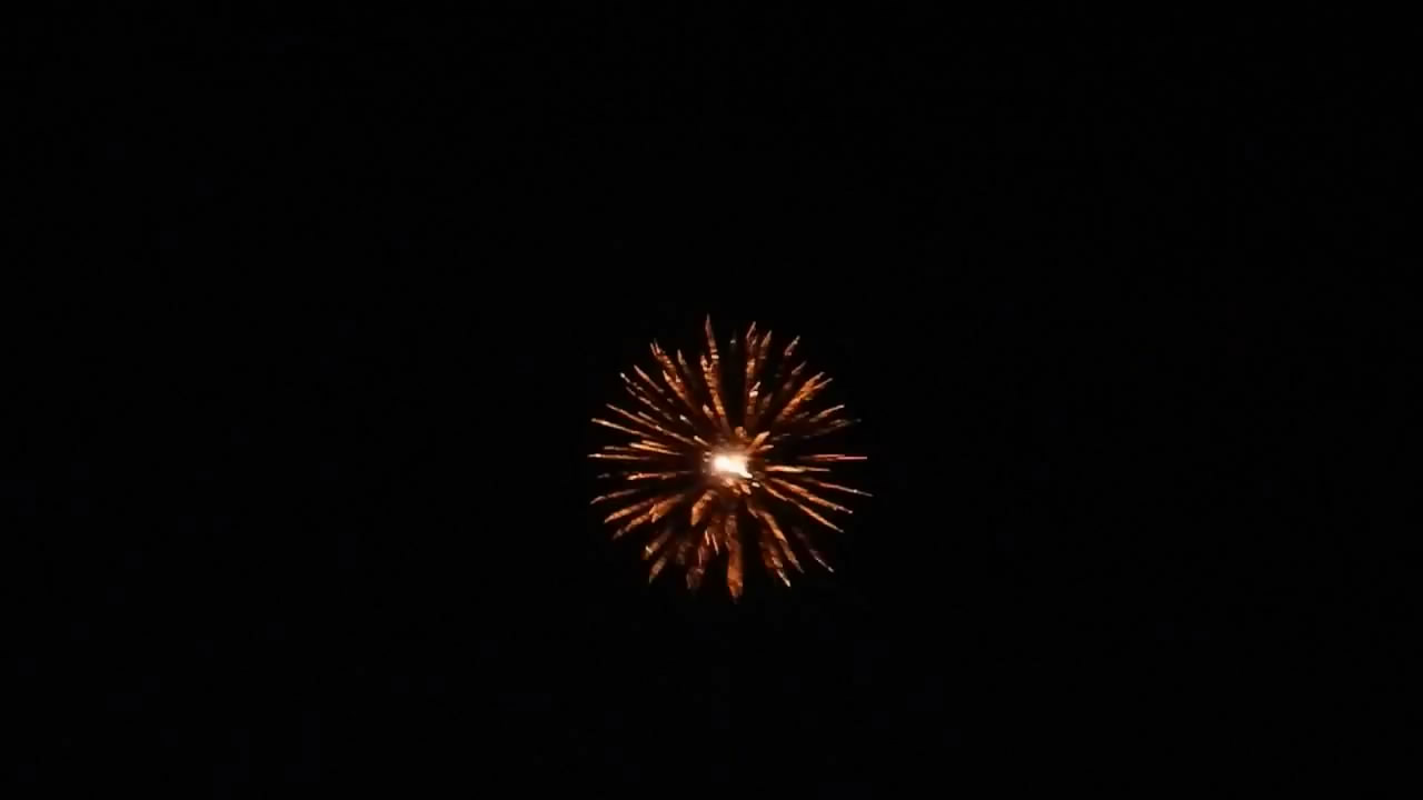

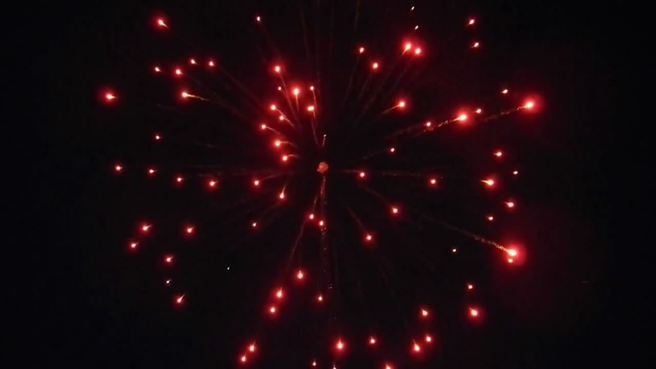

Звезды  - сферы 3''
Составы звезд и их испытание описаны в предыдущей части статьи [1]. Ниже показано испытание сфер 3" с этими звездами.
Звезды (сами ядра) были примерно 4х4 мм. На них был накатан прайм (промежуточный состав) в соотношении по массе: звезды/прайм = 2/1. Прайм был следующий: обычная пороховая мякоть + 5% декстрина + 5% идитола + 5% ПАМ-4 (порошок алюминиево-магниевый) + 5% Fe2O3 + 5% древесной муки. На декстриновые звезды прайм накатывался на 25% спирту, на идитольные - на 70%. Изготовление звезд, сферического снаряда и мортирки детально описано в статьях [2]. Было проведено две серии запусков сфер, которые снимались с помощью двух разных фотоаппаратов (первое и второе видео). В обоих случаях цветопередача плохо соответствовала действительности. Правда, как всегда, оказалась посередине. Первый фотоаппарат отображает все "тускло и уныло", зато в случае второго фотоаппарата цвета выглядят чрезмерно насыщенно (видимо, сказалась автоматическая цифровая коррекция яркости). В следующий раз постараюсь снять запуски сфер на более качественную камеру. __________________________________________________ 1 Составы цветных звезд (фейерверки, цветное пламя) ч.3 [ссылка] 2 Мортиры и римские свечи [ссылка], Изготовление мортирки [ссылка], Изготовление 75-мм сферического снаряда [ссылка]
