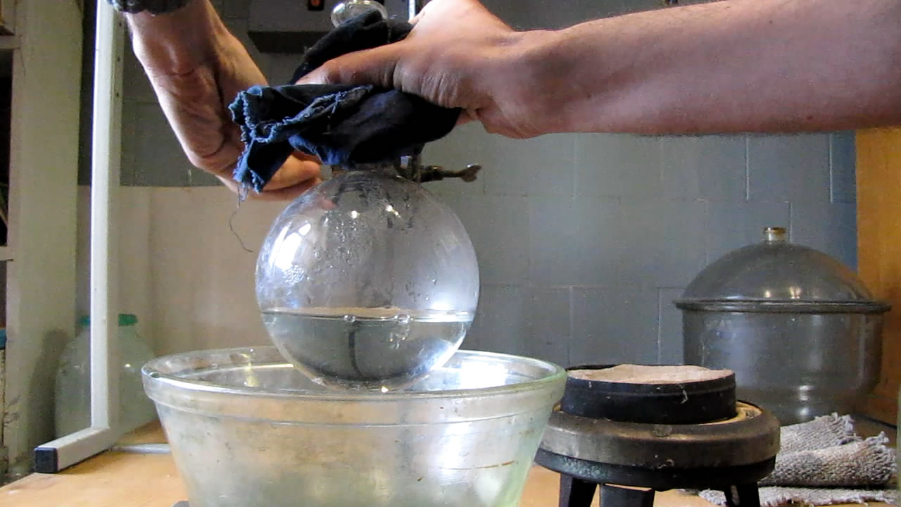

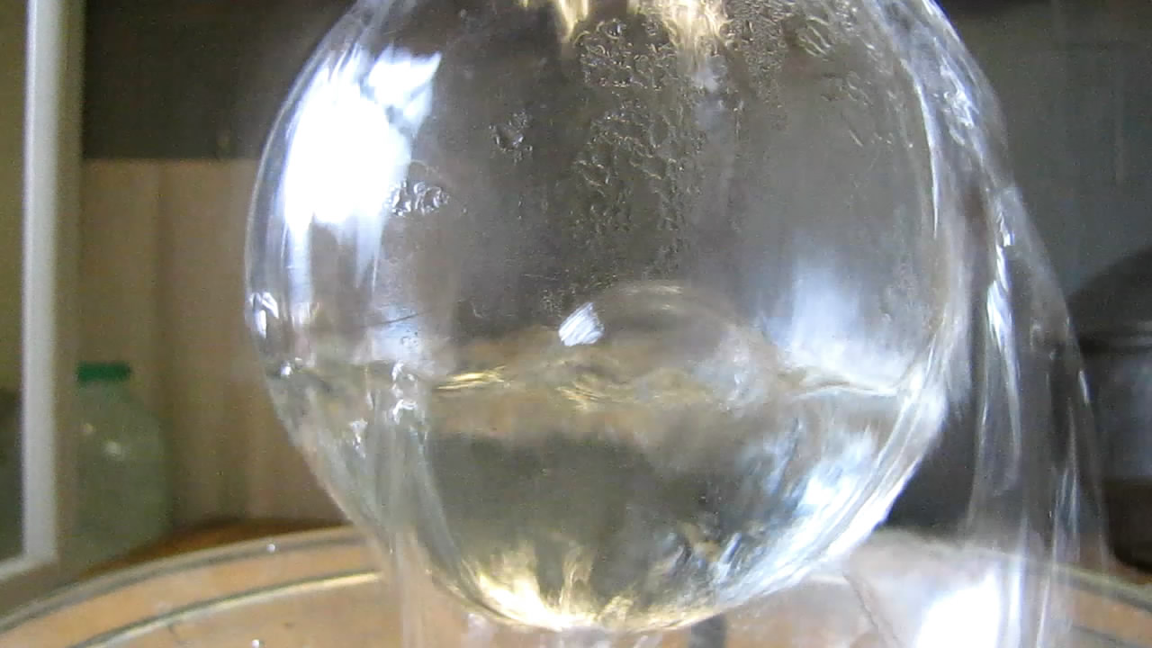

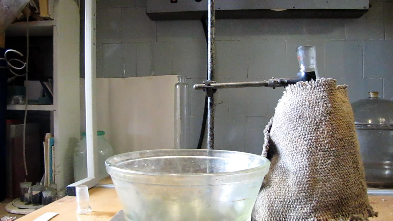

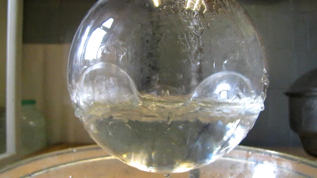

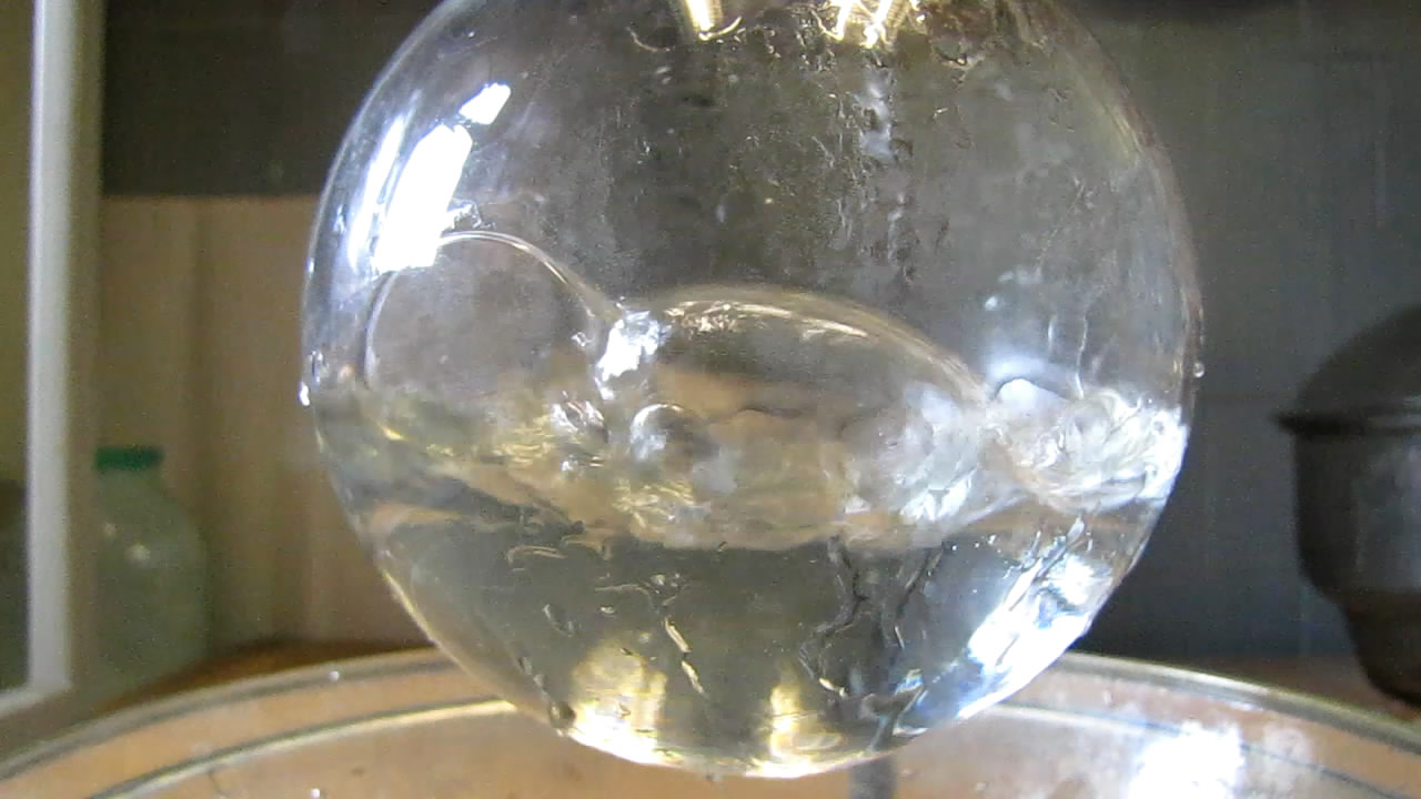

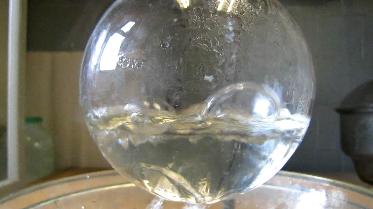

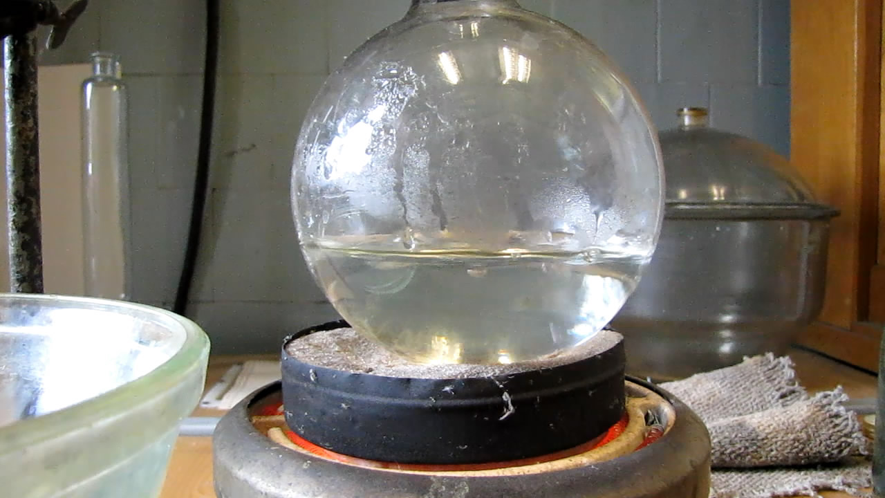

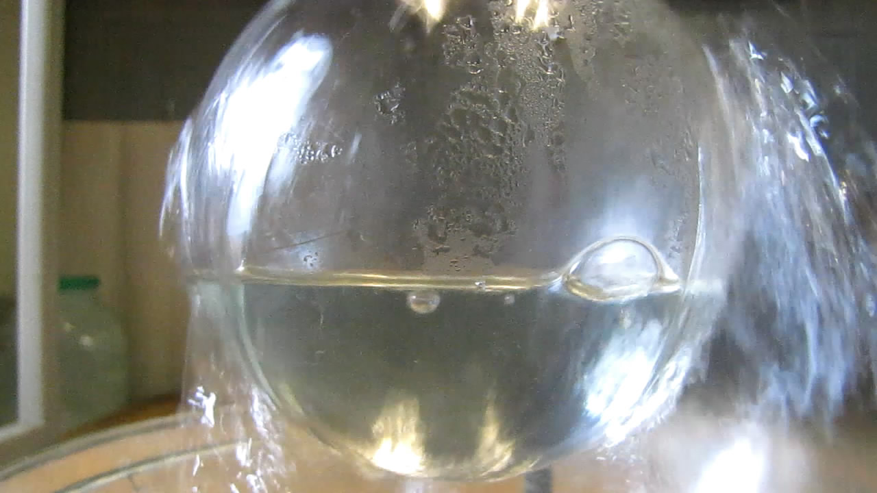

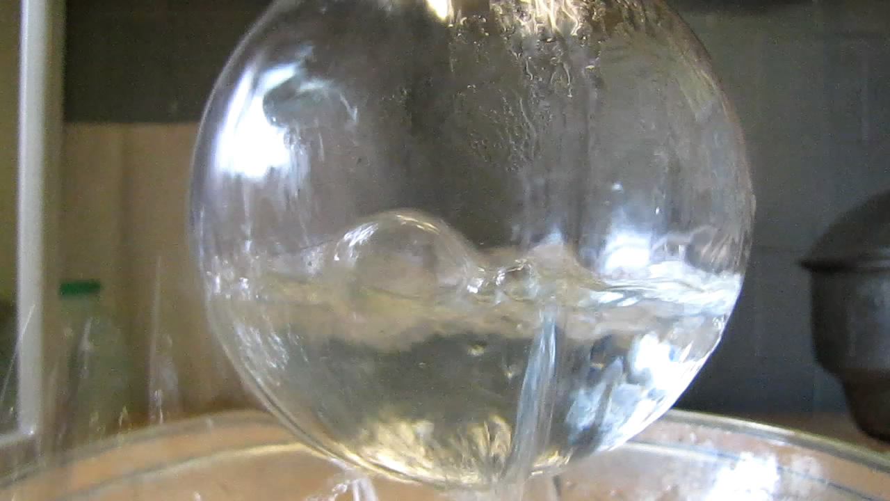

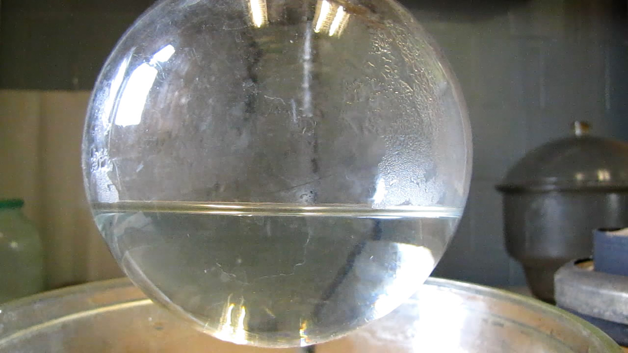

 Опыт простой и наглядный [1]. Нам понадобится круглодонная колба с пробкой, которая плотно закрывается, и электрическая плитка. Желательно - штатив. Я взял литровую колбу, налил в нее примерно 200 мл воды и поставил на электрическую плиту. Вода закипела. Через некоторое время колба заполнилась водяным паром. Закрыл колбу пробкой (герметично), быстро снял с плиты и закрепил над кристаллизатором. Подождал, пока кипение прекратится. Вылил на верхнюю часть колбы холодную воду из кружки. Вода внутри колбы вскипела, кипение было бурным, с образованием больших пузырей пара. Когда кипение прекратилось, снова облил колбу холодной водой - и так несколько раз. Каждый раз после обливания колбы холодной водой ее содержимое вскипало - несмотря на то, что вода в колбе была уже не горячей, а только теплой. При обливании колбы холодной водой водяной пар, расположенный в верхней части колбы, конденсируется, давление внутри падает и вода в колбе вскипает. - Просто и наглядно. Для этого и других экспериментов с разрежением или вакуумом не стоит использовать колбу (или другой сосуд) с плоским дном - он может не выдержать давления атмосферного воздуха и взорваться. Толстостенные стеклянные сосуды с плоским дном способны выдержать вакуум, к сожалению, толстые стенки означают не только механическую прочность, но и плохую термостойкость, а воду нужно кипятить. Остерегайтесь попадания кипятка на кожу. Не смертельно, но есть риск получить ожоги. Это может произойти, например, если вы неплотно закроете колбу и попытаетесь ее перевернуть. __________________________________________________ 1 Аналогичный эксперимент - см. статью Кипение воды при комнатной температуре (колба) [ссылка] |
