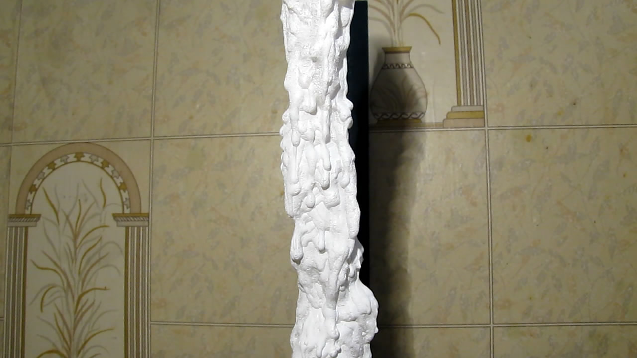

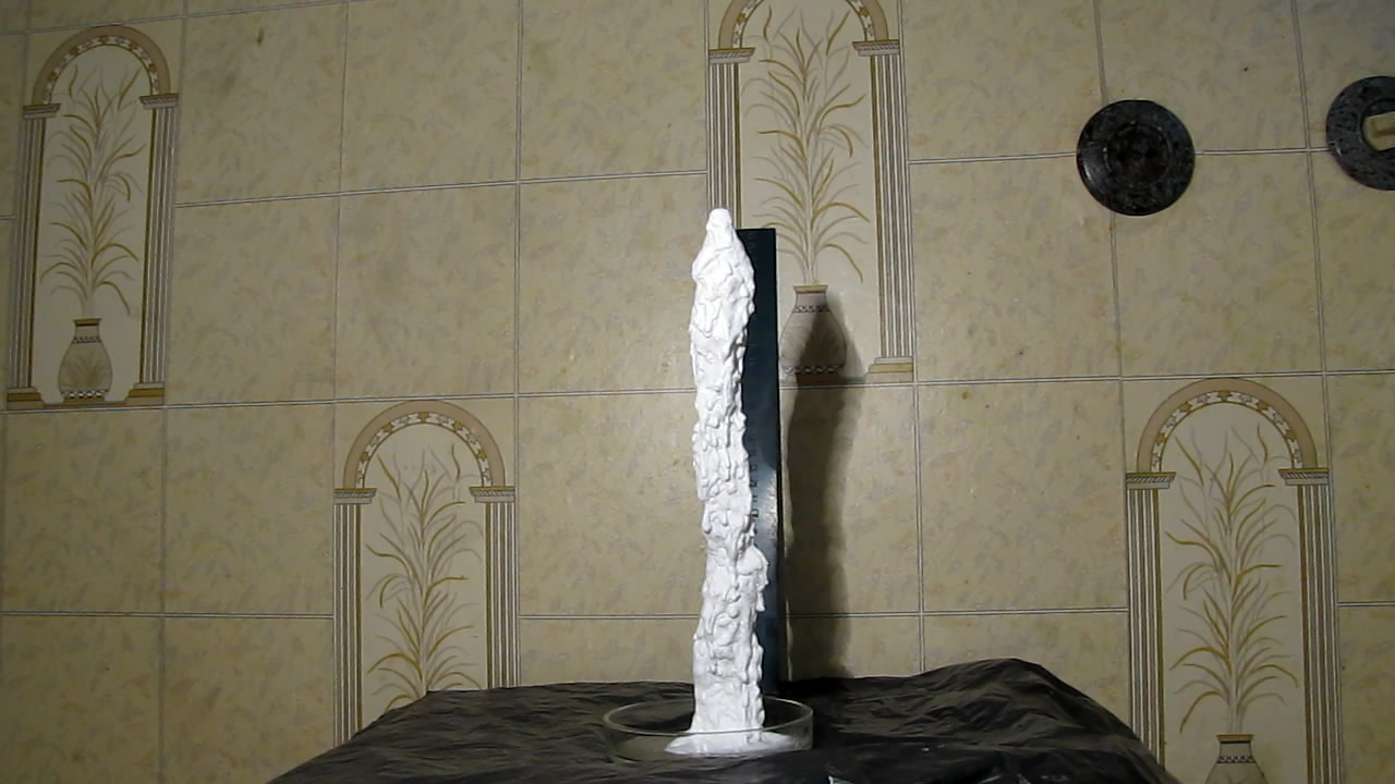

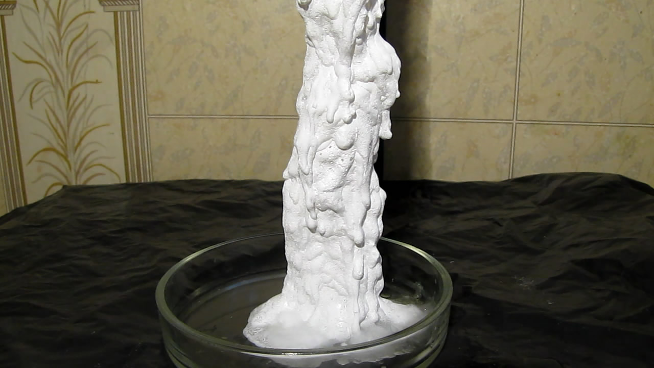

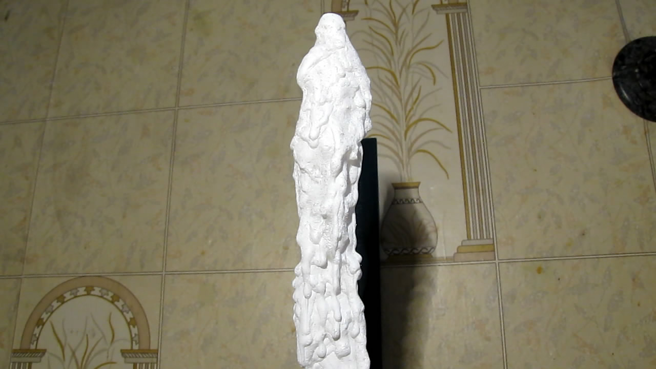

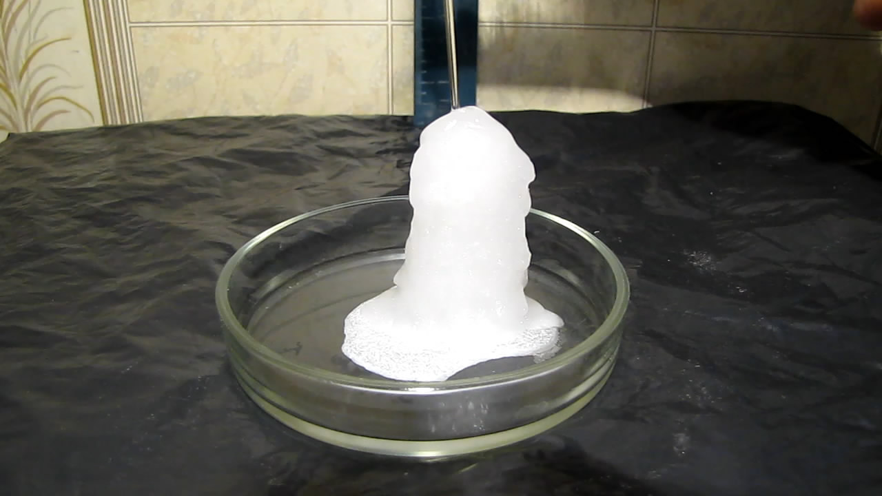

Выращивание сталагмита (используется пересыщенный раствор ацетата натрия)

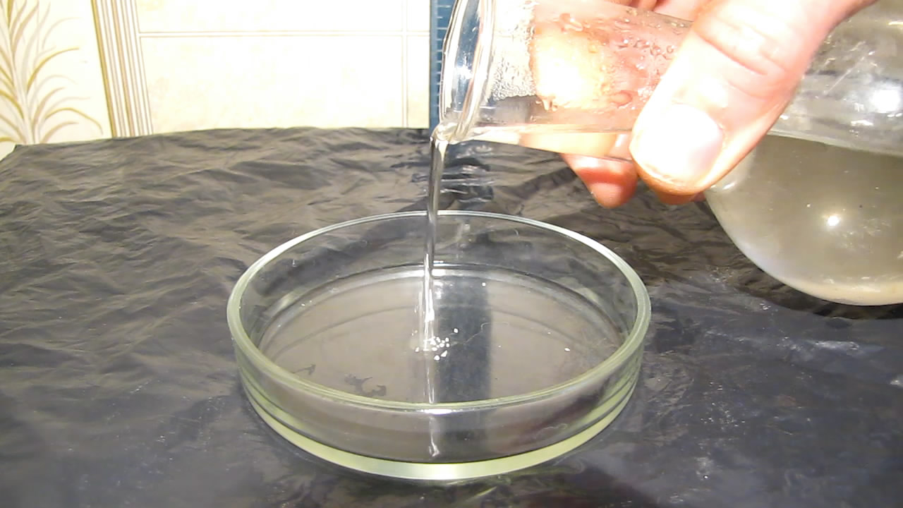

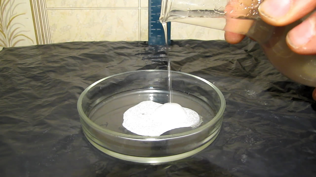

Нередко сталактиты и сталагмиты располагаются в одном и том же месте пещеры. Сталактит растет вниз - со сводов пещеры, а под ним расположен сталагмит, который растет вверх - навстречу сталактиту. Иногда растущие сталактиты и сталагмиты встречаются и сливаются. Если не цепляться к словам, под терминами "сталактит" и "сталагмит" понимают любые образования, похожие на сосульки, которые соответственно растут сверху вниз или снизу вверх. - Растут они совсем не обязательно в пещере и совсем не обязательно их материал - известняк, гипс, соль или другие природные минералы. В природных условиях требуется десятки и сотни лет, чтобы в пещере выросли сталактиты и сталагмиты. Длина их достигает метров, в некоторых случаях - десятков метров. В лаборатории сталагмит можно вырастить за несколько минут. Пересыщенный раствор ацетата натрия - подходящий для этого материал. В закрытом сосуде, если нет затравки, пересыщенный раствор ацетата натрия может существовать годами (я хранил такой раствор в колбе семь лет - см. первую часть статьи). Но стоит внести затравку, и раствор быстро кристаллизуется. В этом и состоит суть эксперимента. На стол ставят чашку Петри (поднос, кристаллизатор или любой другой подходящий сосуд), в центре помещают несколько кристалликов ацетата натрия. Заранее готовят пересыщенный раствор ацетата натрия, как это показано в предыдущих частях статьи. Пересыщенный раствор должен быть охлажден в закрытом сосуде (колбе и т.д.) до КОМНАТНОЙ температуры. Использовать теплый раствор не стоит, поскольку он застывает медленно (жидкость успевает растечься перед тем, как застынет). Теперь медленно льем пересыщенный раствор на кристаллы-затравки (тонкой струйкой или по каплям), в результате раствор быстро застывает и растет сталагмит. - Белая тонкая "сосулька". Постарайтесь, чтобы фронт кристаллизации не добрался до раствора в колбе. В частности: не подносите колбу слишком близко к "сосульке"; если капля раствора стечет по внешним стенкам колбы, она может застыть, - появится затравка, от контакта с которой может кристаллизоваться весь раствор внутри колбы. Собственно, и все. Теперь, как это было на практике. Я взял чашку Петри, немного кристаллов ацетата натрия (затравки) поместил по центру. В колбе было примерно 200 мл пересыщенного раствора. Сначала я охладил раствор недостаточно: он оказался теплым. В результате первые порции раствора застыли не сразу, успев перед этим растечься по чашке. Закрыл колбу, поставил в холодную воду, подождал. Когда раствор остыл, продолжил лить раствор в чашку. Теперь раствор застывал от контакта с твердым ацетатом почти сразу: в результате начала расти сосулька. Старался лить раствор так, чтобы сосулька росла ровной, без наклона. Почему? Иначе она может упасть, как Пизанская башня. Наклоненная сосулька со временем упадет, один раз такое у меня уже было [1]. Понемногу лил раствор. Тонкая сосулька росла. Сначала она была почти бесцветной, как лед, потом, ее поверхность становилась белой (по-видимому, кристаллы ацетата натрия CH3COONa·3H2O выветривались, теряя часть кристаллизационной воды). Вскоре длина сосульки стала почти такой же, как и у тридцатисантиметровой линейки. И тут у меня закристаллизовался раствор ацетата натрия в колбе. Дело в том, что я несколько раз прекращал лить раствор на сосульку и отставлял колбу в строну - чтобы сосулька успела, как следует, застыть (при кристаллизации выделяется тепло: нужно дать время, чтобы оно рассеялось). Каждый раз последняя капля раствора стекала с горлышка колбы по внешним стенкам и застывала. Я соответствующим образом поворачивал колбу, чтобы струя раствора из колбы не вступила в контакт с застывшим ацетатом на внешних стенках колбы. Но в последний раз это не помогло: раствор в колбе кристаллизовался. Не беда: прекратил съемку. Растопил этот раствор на водяной бане, поставил остывать. Тем временем, осмотр сосульки показал, что выросла она с угрожающим наклоном и скоро может упасть. Раствор в колбе остыл, и я возобновил выращивание сталагмита. Удалось достичь длины более 40 см. Причем старые и новые участки сталагмита отличались по цвету: старые участки были более белыми, новые - более бесцветными. Сталагмит представлял собой "Пизанскую башню", разные участки которой были наклонены в разные стороны. Не удивительно, что верхняя часть башни вскоре упала, зато нижняя - так и осталась стоять. Причем башня треснула примерно между "старой" и "новой" частями. Возможно, следовало добавлять раствор медленнее, чтобы дать кристаллической массе, как следует, остыть. Раствор в колбе еще остался, поэтому смог снова нарастить башню до высоты более 40 см. После чего раствор в колбе закончился. А через несколько минут после окончания эксперимента верхняя часть башни снова упала, нижняя - осталась (разрушение опять произошло примерно в том же месте). Было бы пересыщенного раствора ацетата натрия больше, например, - литр, вместо одной тонкой сосульки можно было бы вырастить целый замок. Но это уже мечты на будущее. __________________________________________________ 1 См. Кристаллизация пересыщенного раствора ацетата натрия (вариант 3) [ссылка] |
![]() Выращивание сталагмита (используется пересыщенный раствор ацетата натрия). Stalagmite growing (using supersaturated solution of sodium acetate) |
![]() Этот раствор слишком теплый. Мы должны охладить его до комнатной температуры This solution is too warm. We must cool it to room temperature |
![]() Раствор охлажден. Продолжим... |
