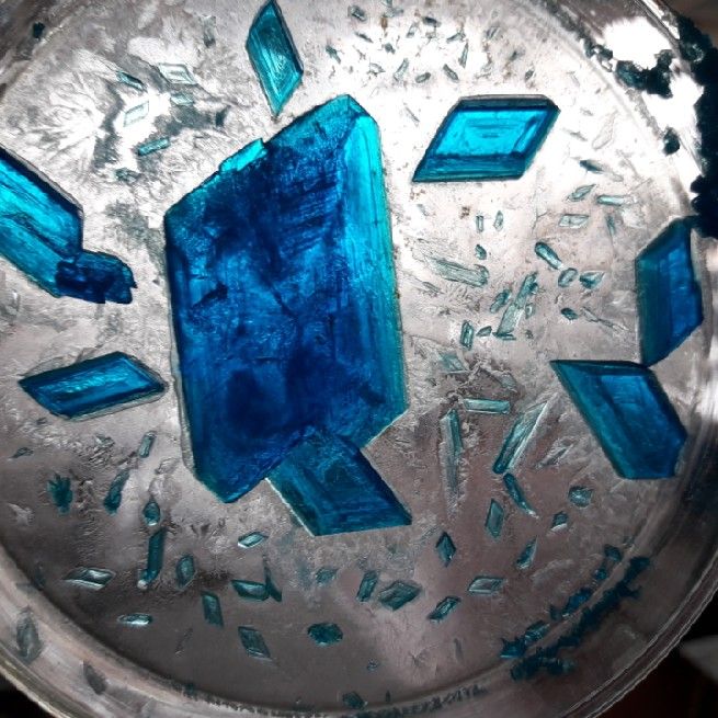

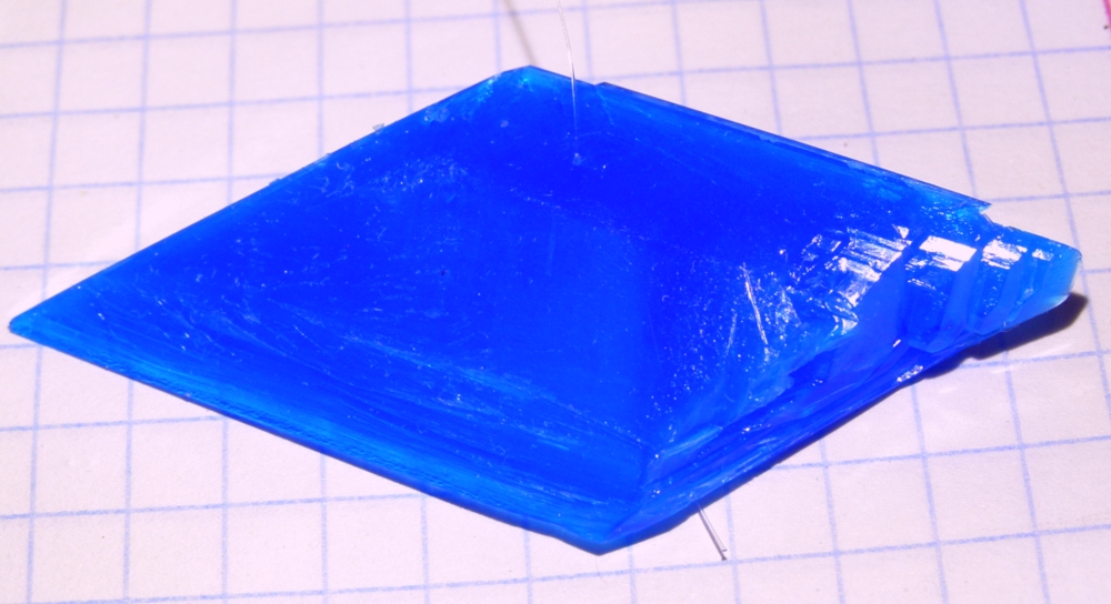

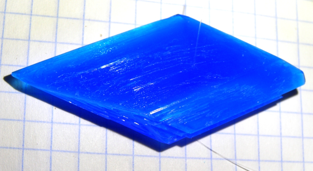

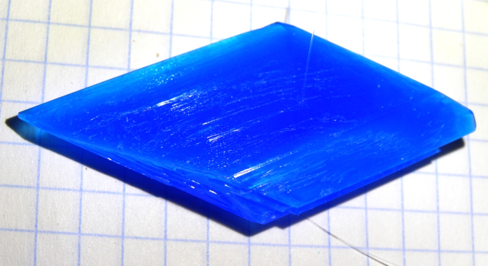

Уже вырос! :)
3.5 часа длился рост, длина кристалла ок. 5.8см, вес ок. 8 грамм.
Он бы еще рос, да начал упираться в стенки банки концами.

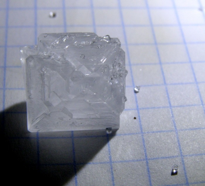

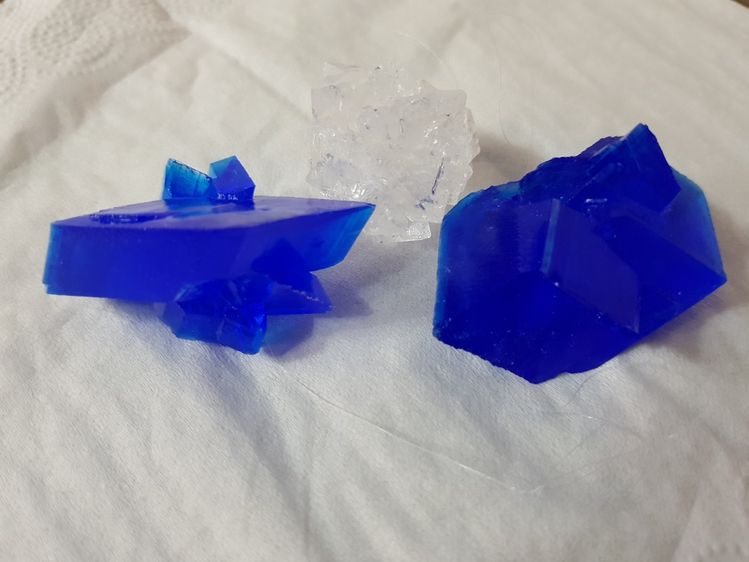

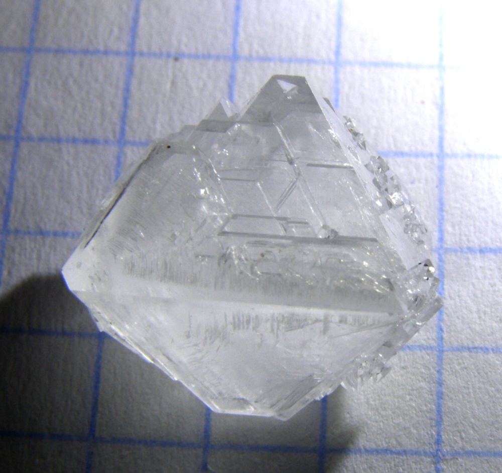

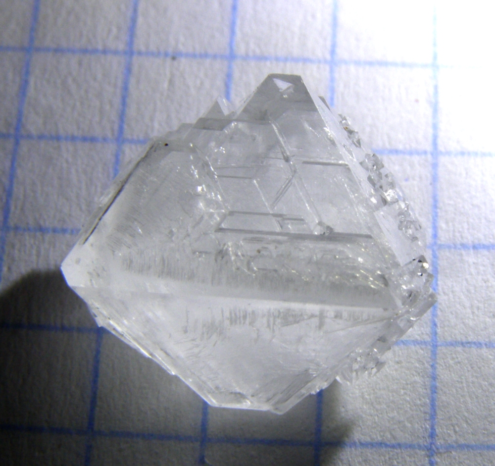

Попробовал вырастить алюмокалиевые квасцы- по сравнению с купоросом- очень много возни, затарвку очень тяжело сделать- рост взрывной, на леске образуются моментально друзы, рост самого кристалла тоже взрывной, вырос за минуты, зависимость растворимости от температуры похоже нелинейная, долго нет кристаллизации при медленном остывании, а потом резко начинается взрывной рост даже в "термосе". Так что лучше такой кристалл наверное растить методом испарения раствора, но затравку готовить лучше на леске, так надежнее. Попробую может снизить концентрацию раствора, если нет то буду растить долгим способом- испарением.

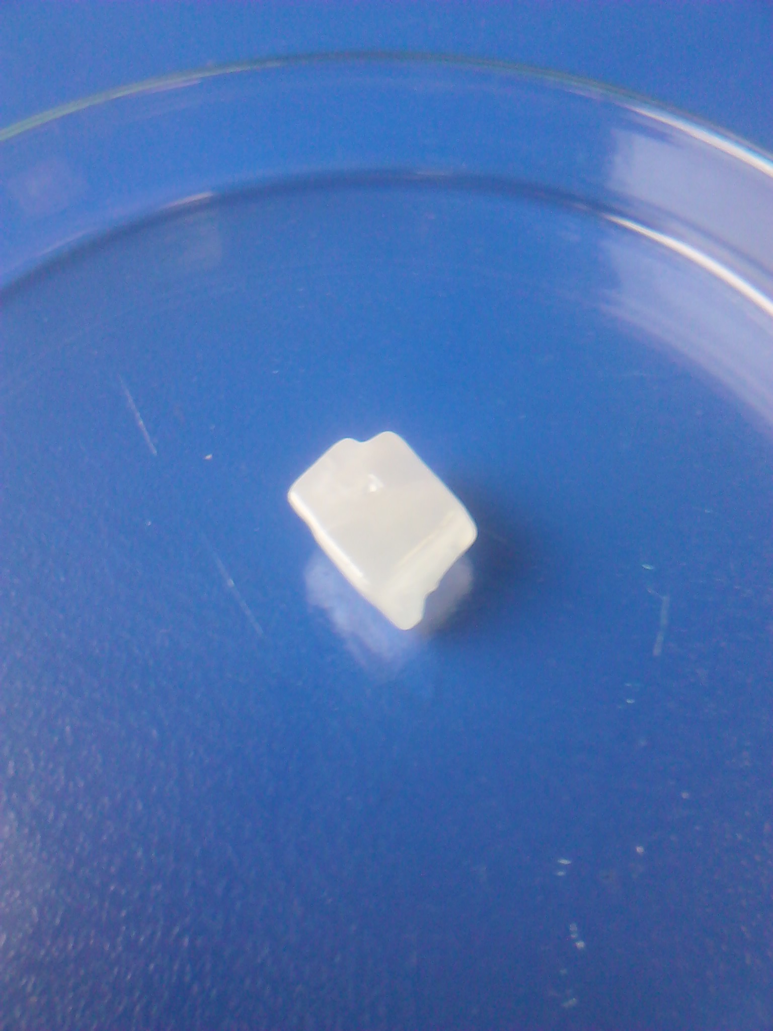

Очень занимательная тема , сама долгое время увлекалась выращиванием кристаллов начиная от соляных заканчивая серебрянными

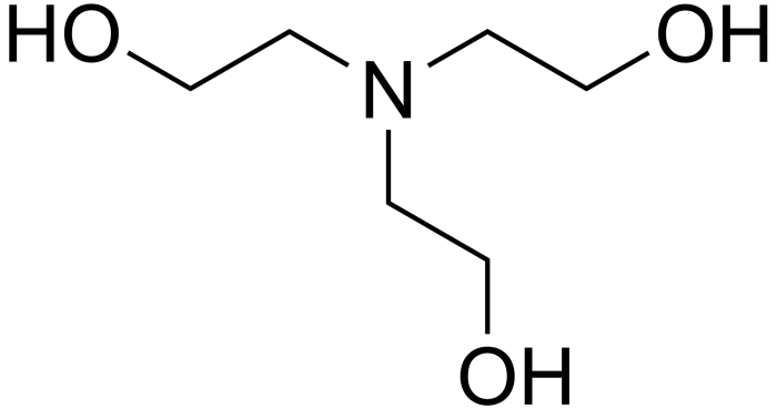

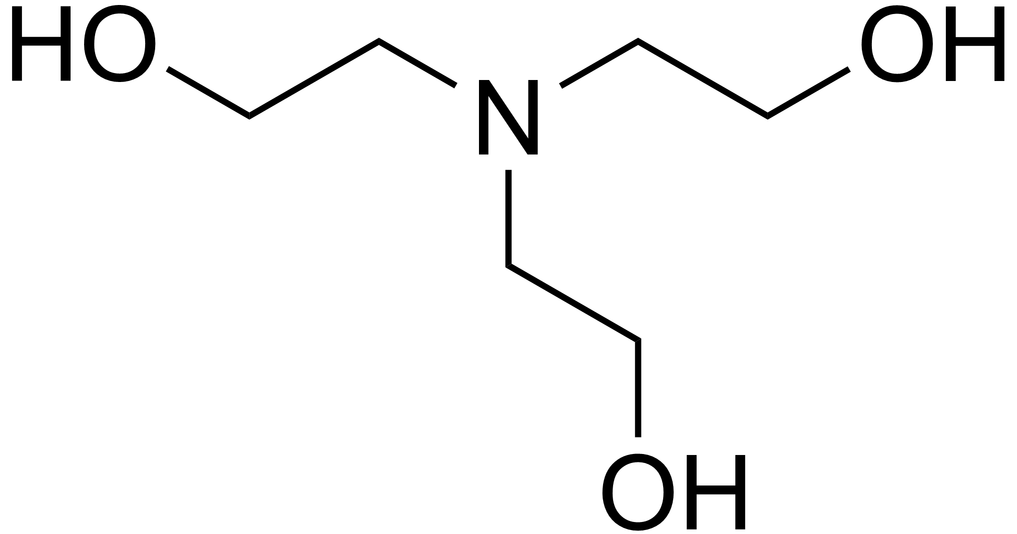

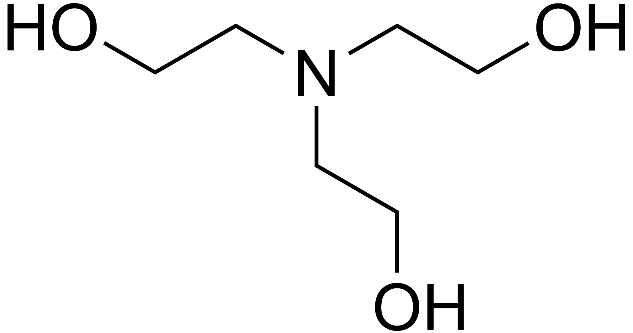

Триэтаноламин
File comment: Структура триэтаноламина

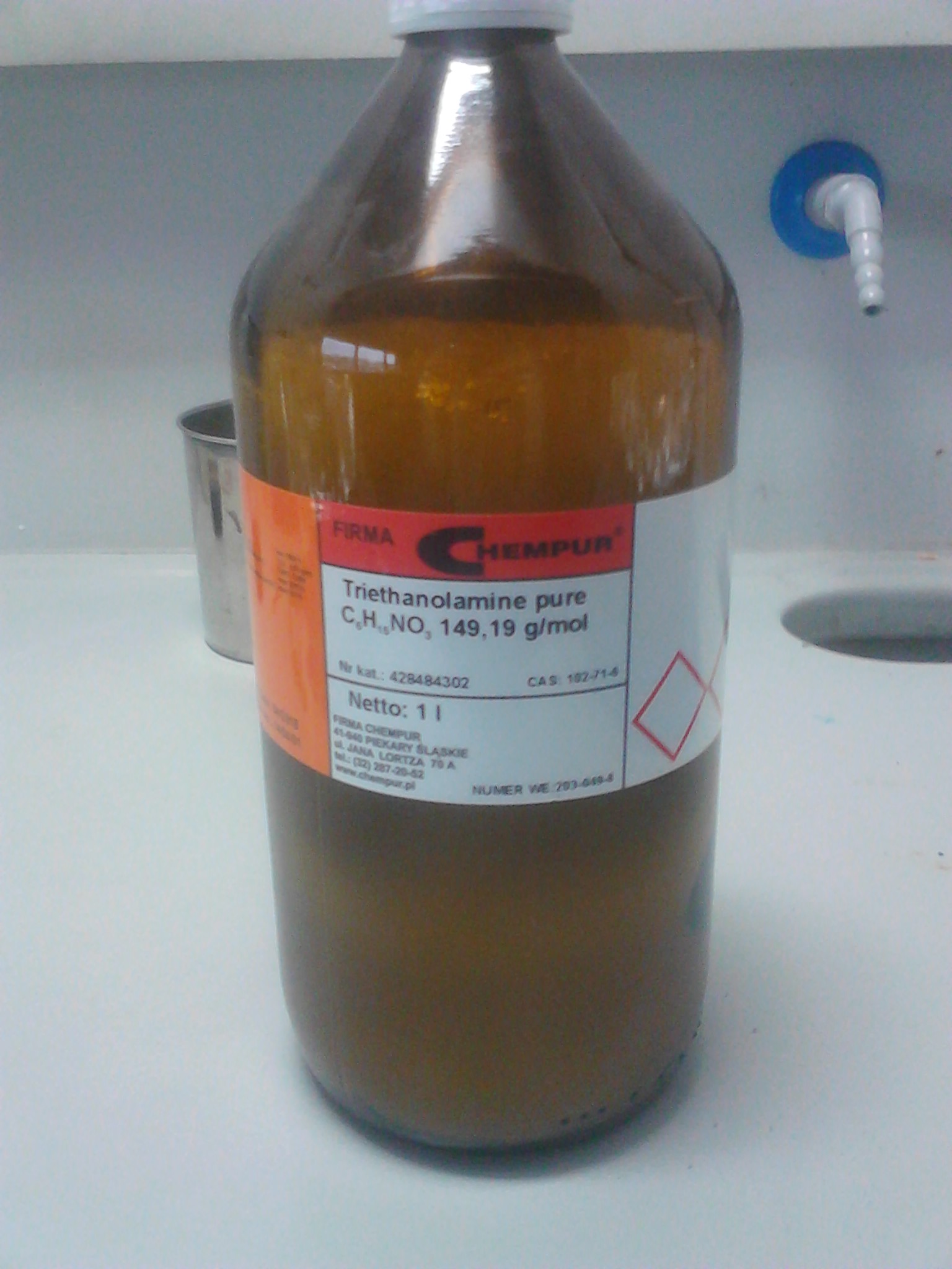

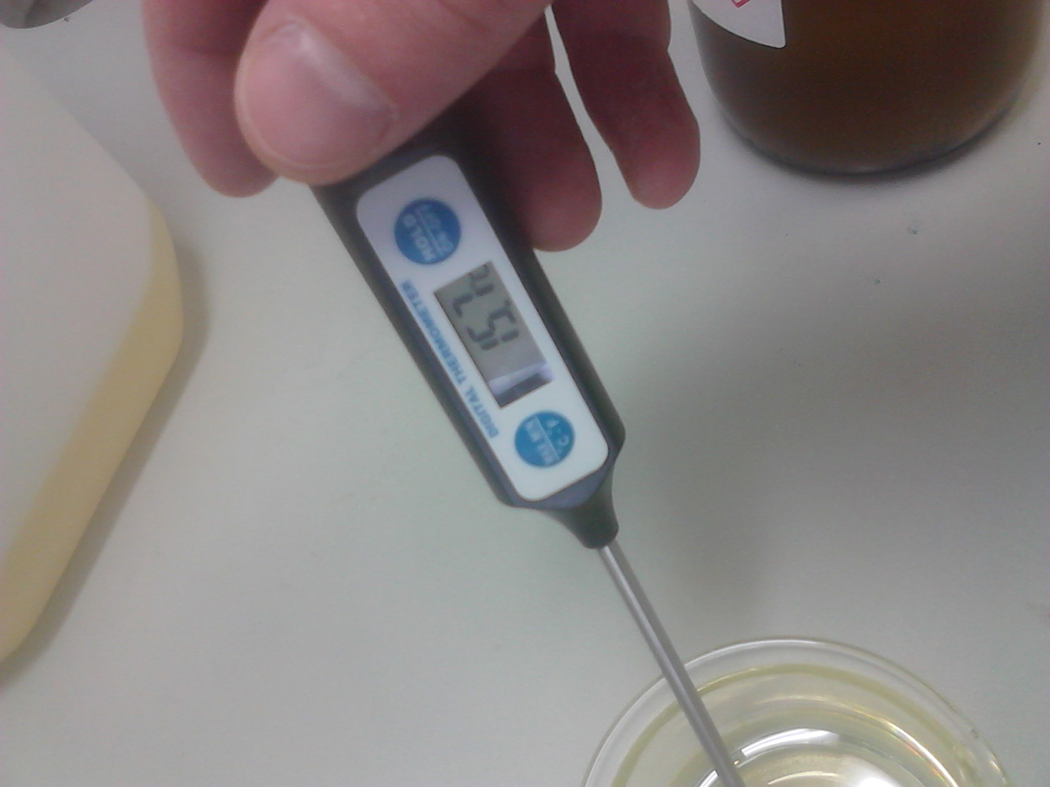

распространённый реагент, частенько используется в качестве регулятора pH во всякой косметике. Нормально представляет собой желтоватую вязкую жидкость с температурой плавления ~21 оС. Однако, как и глицерин, обычно при этой температуре не кристаллизуется, а переохлаждается.
Но, в отличие от глицерина, спонтанная кристаллизация триэтаноламина иногда всё-таки происходит.
Вот и сегодня, прийдя в лабораторию, обнаружил, что одна из бутылок триэтаноламина закристаллизовалась.
File comment: Бутылка закристаллизовавшегося триэтаноламина
Прежде, чем поставить ёе в горячую воду, решил сделать пару фотографий.

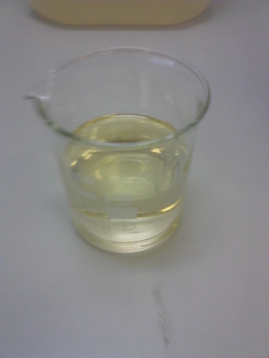

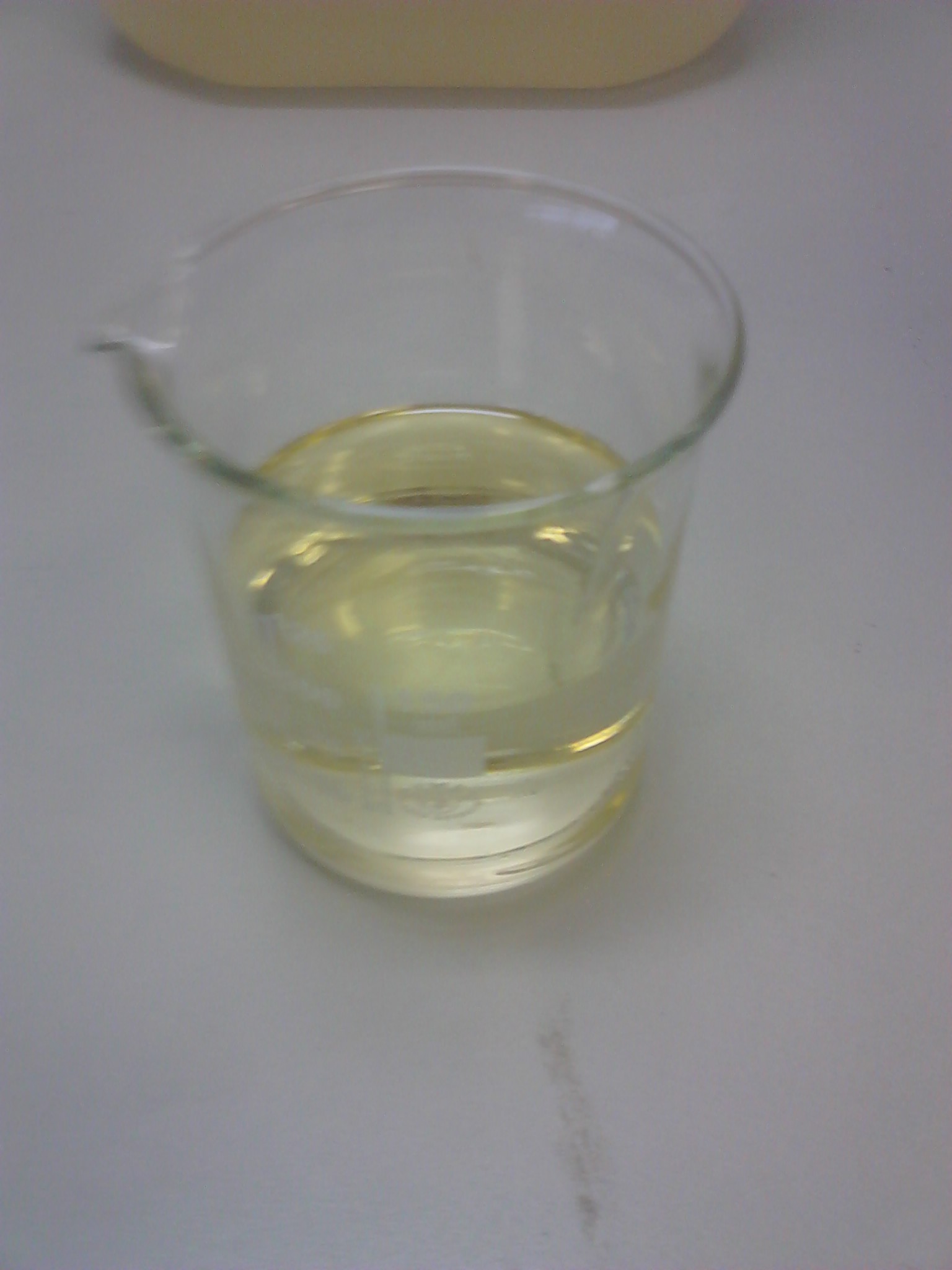

File comment: Триэтаноламин жидкий

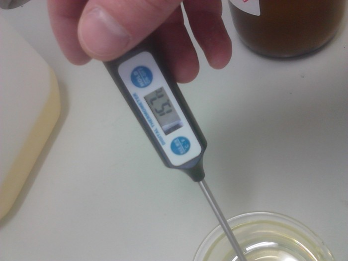

Незакристаллизовавшийся триэтаноламин из другой бутылки.

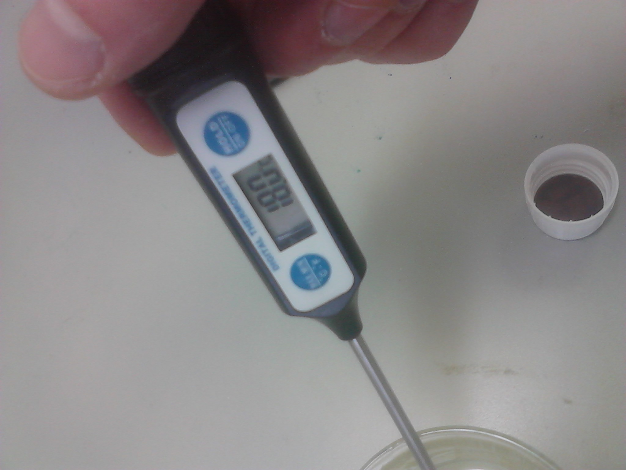

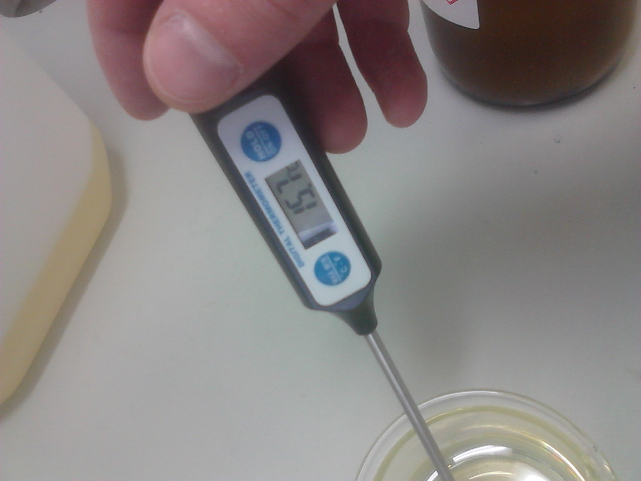

Температура - 16 оС (ниже точки замерзания).

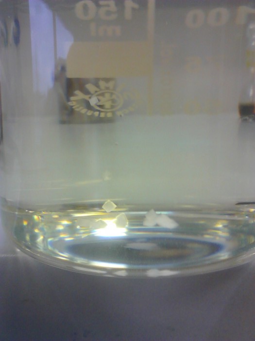

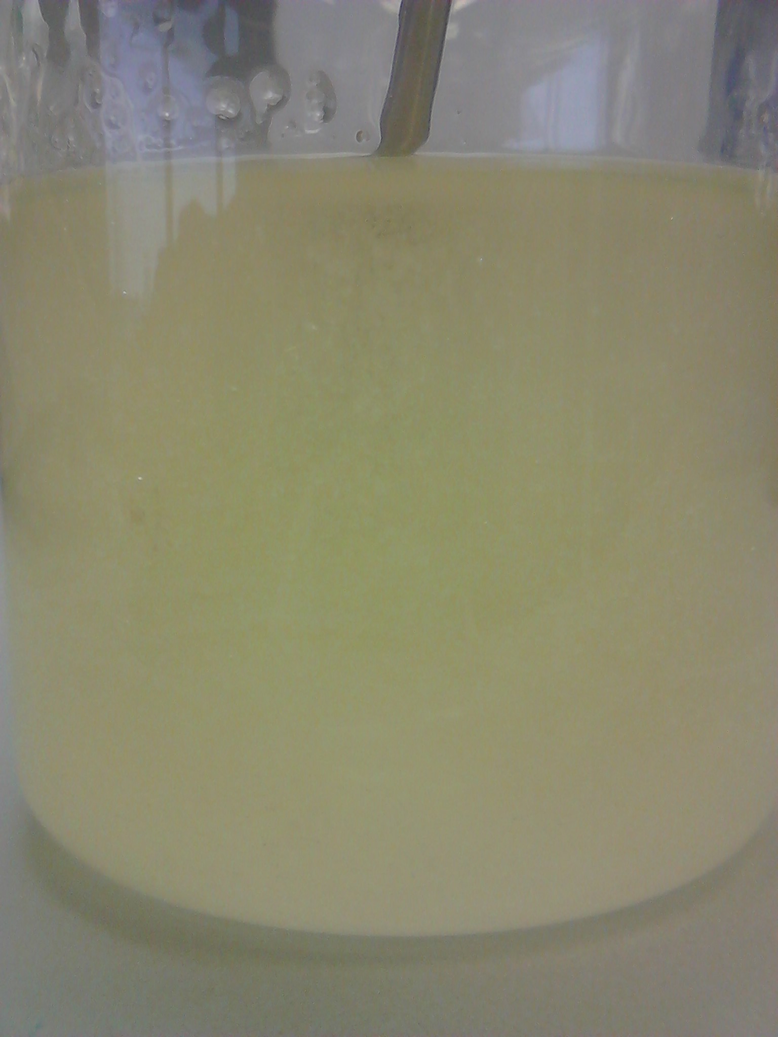

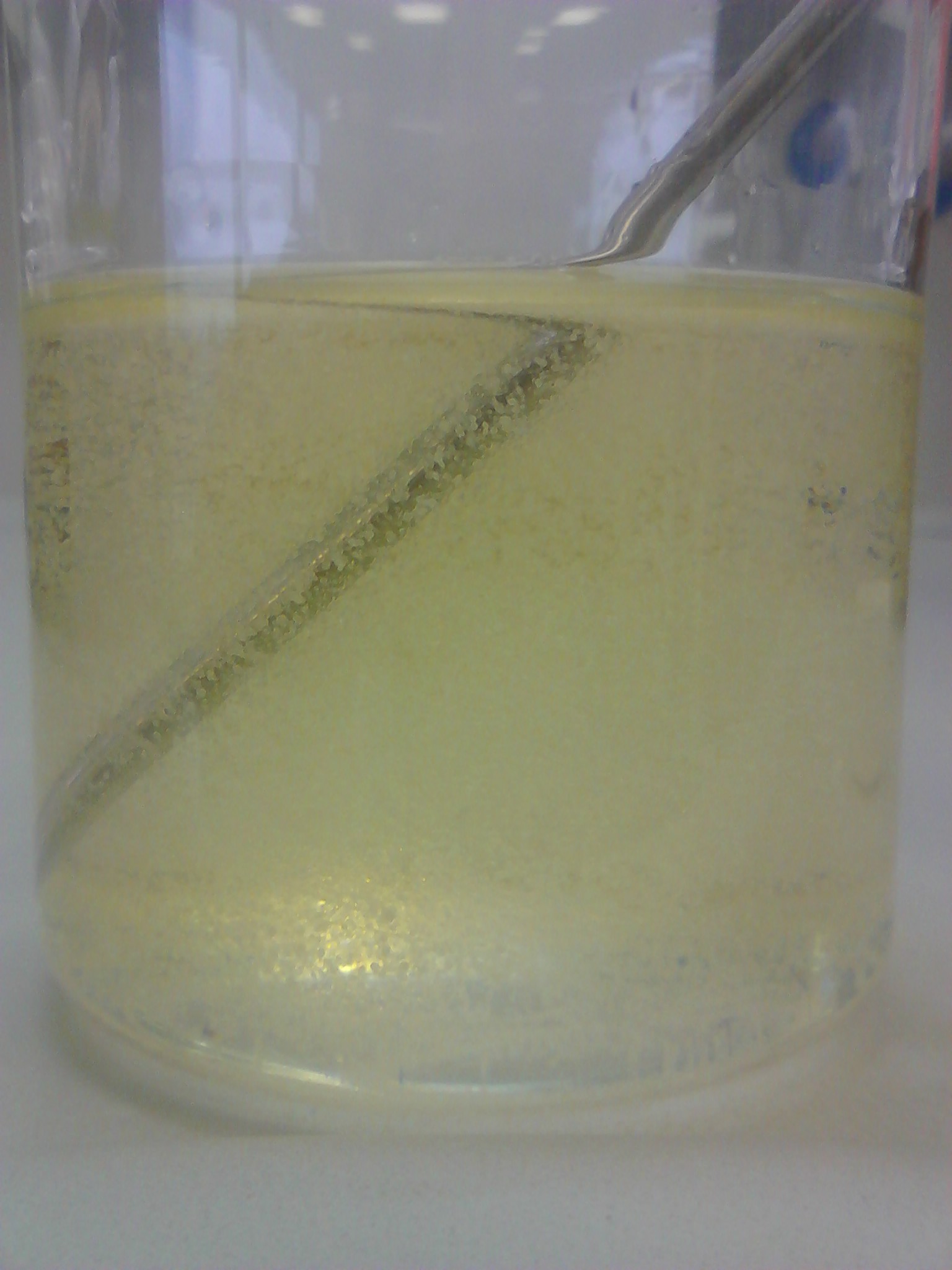

Кончиком термометра провёл по поверхности замерзшего триэтаноламина, перемешал жидкость в стакане. Через минуту в объёме жидкости появились первые кристаллики.
Минут через пять их стало уже столько, что можно было сфотографировать.

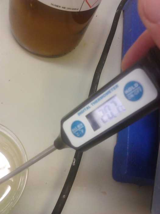

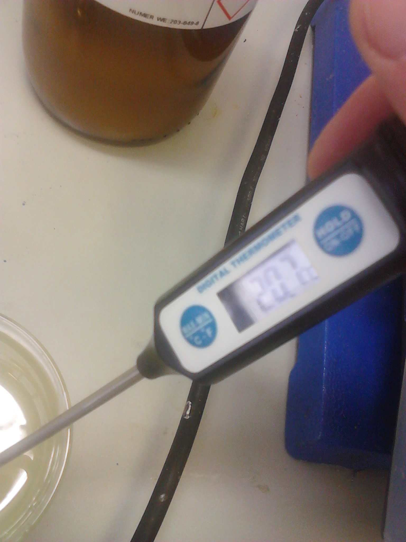

За счёт теплоты кристаллизации температура начала расти.
Кристаллизация довольно медленная, даже при перемешивании.
Через полчаса кристаллов уже довольно много, температура стабилизировалась на 21 оС

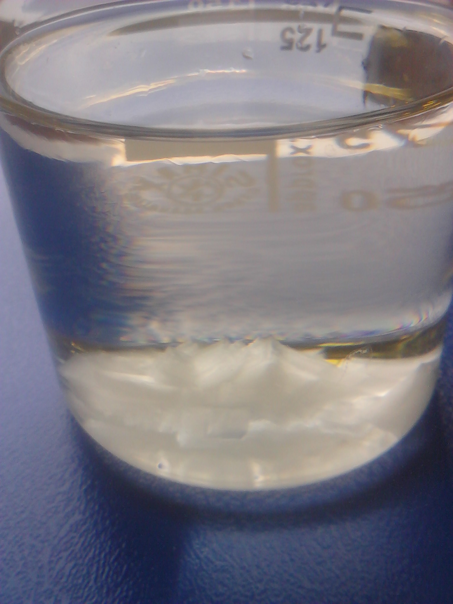

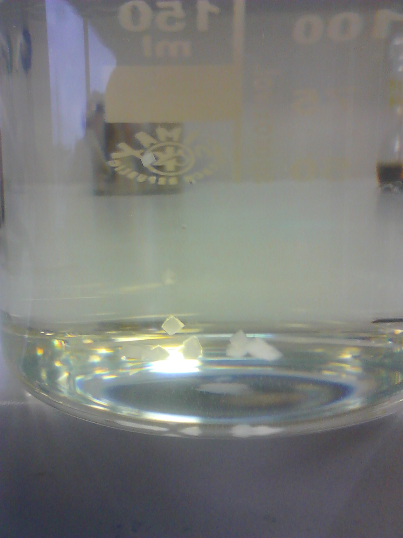

Несколько кристалликов перенёс в другой стакан с триэтаноламином.
На дне начали расти довольно неплохо оформленные сростки кристаллов.

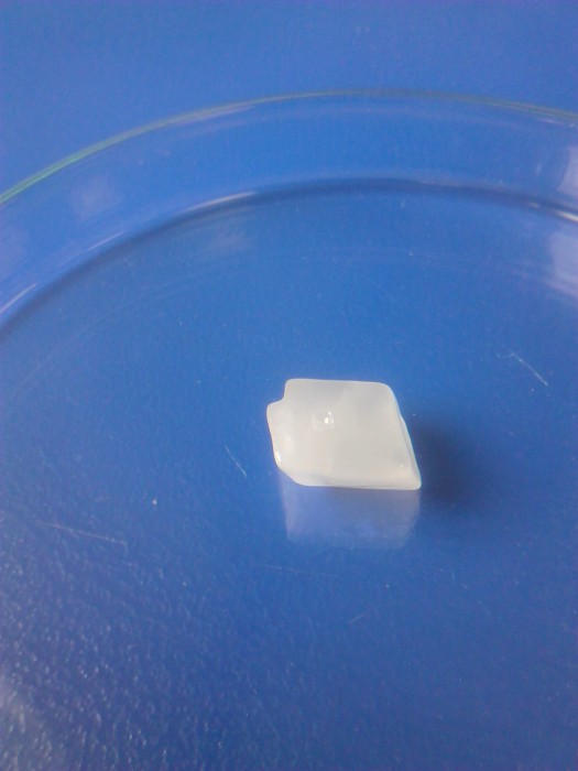

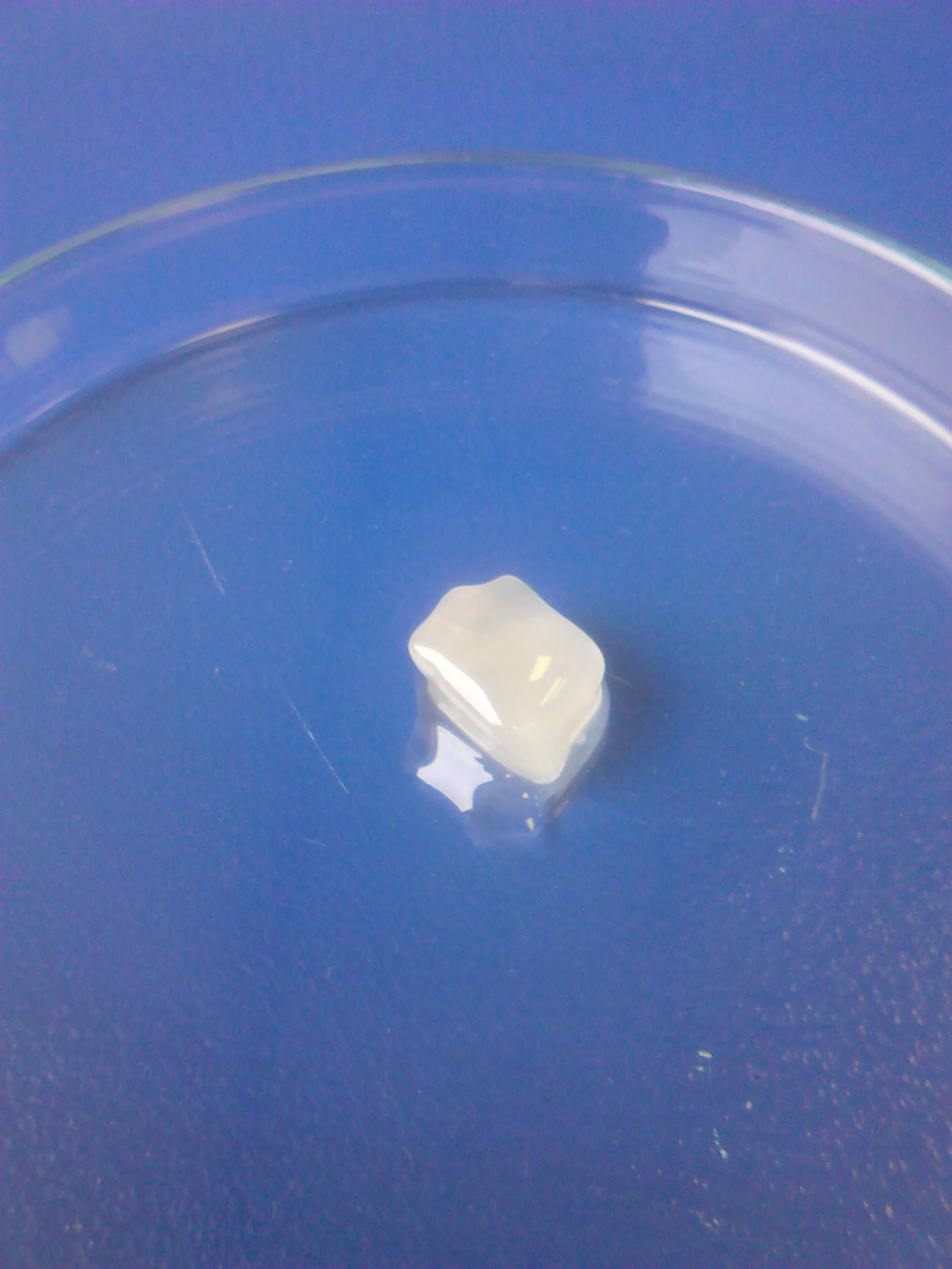

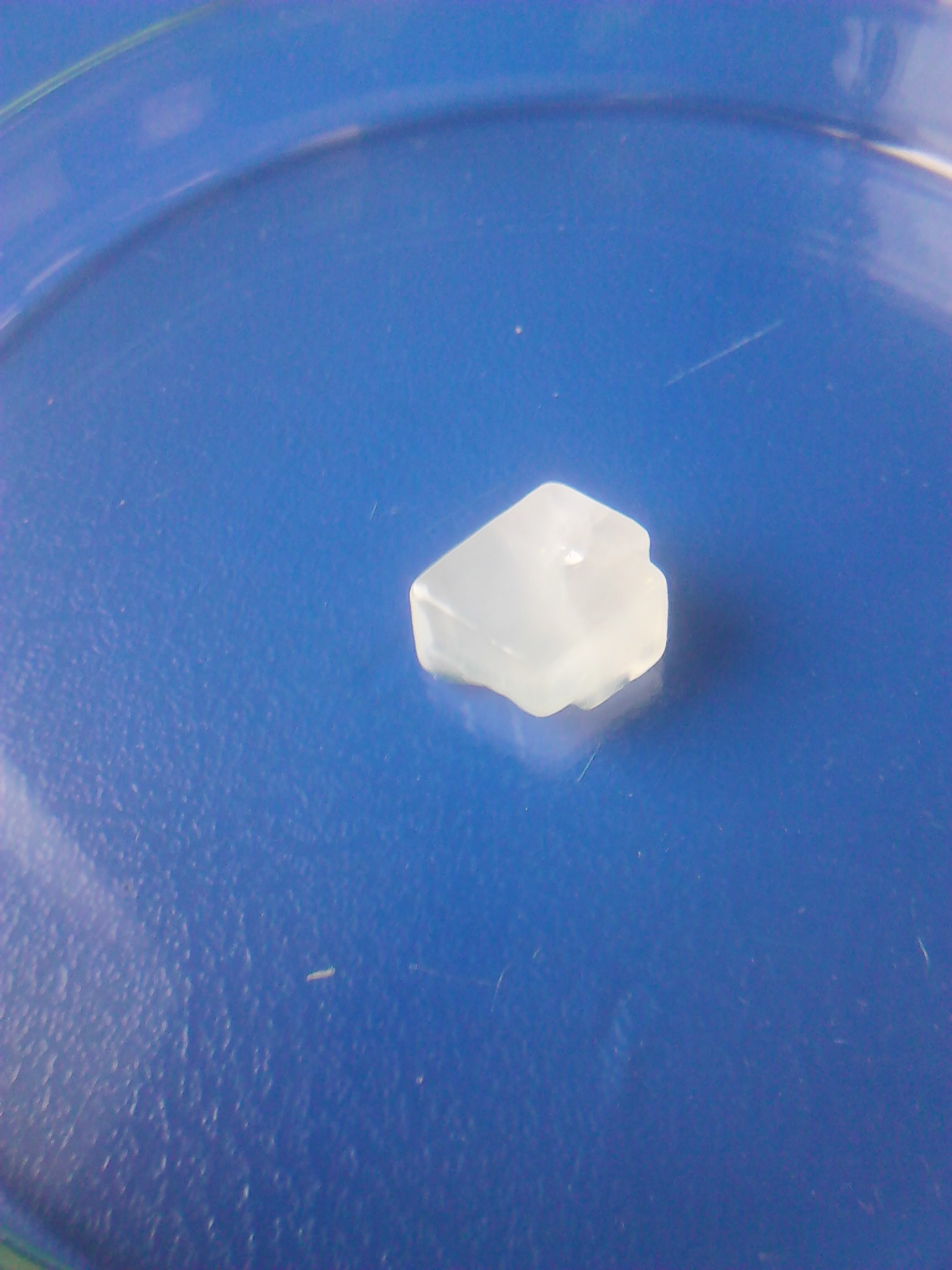

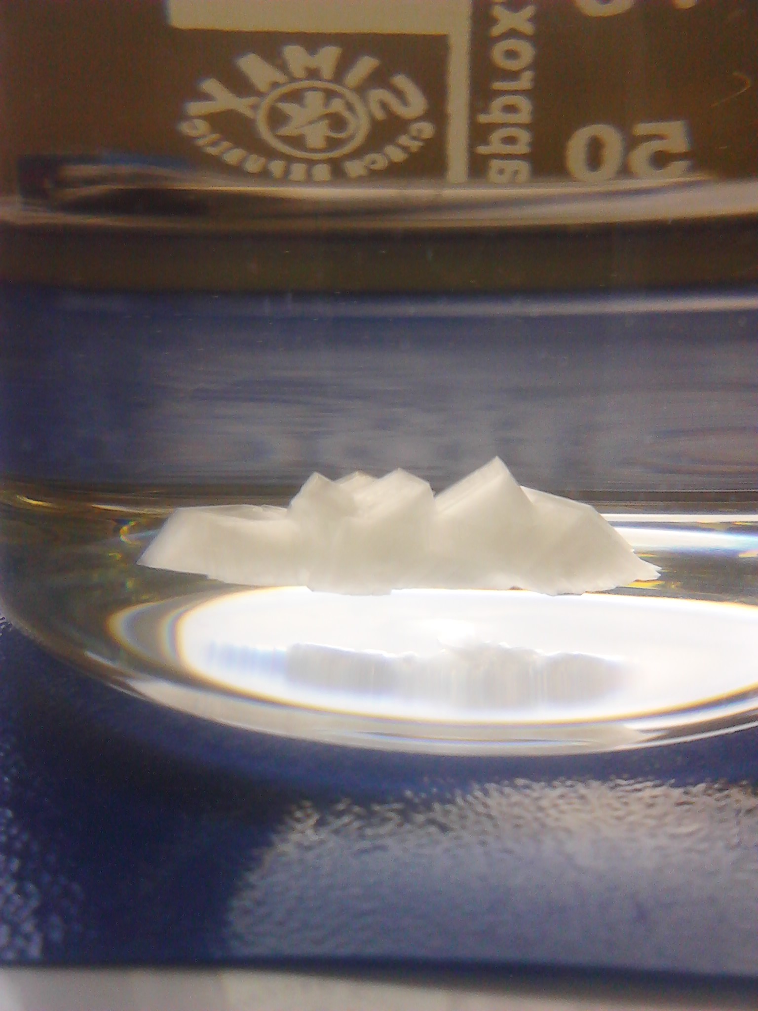

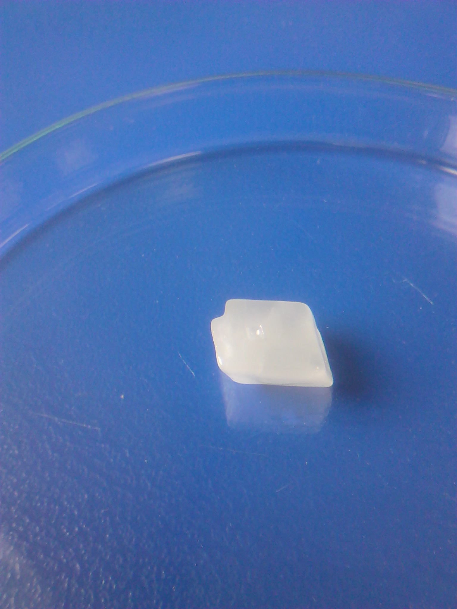

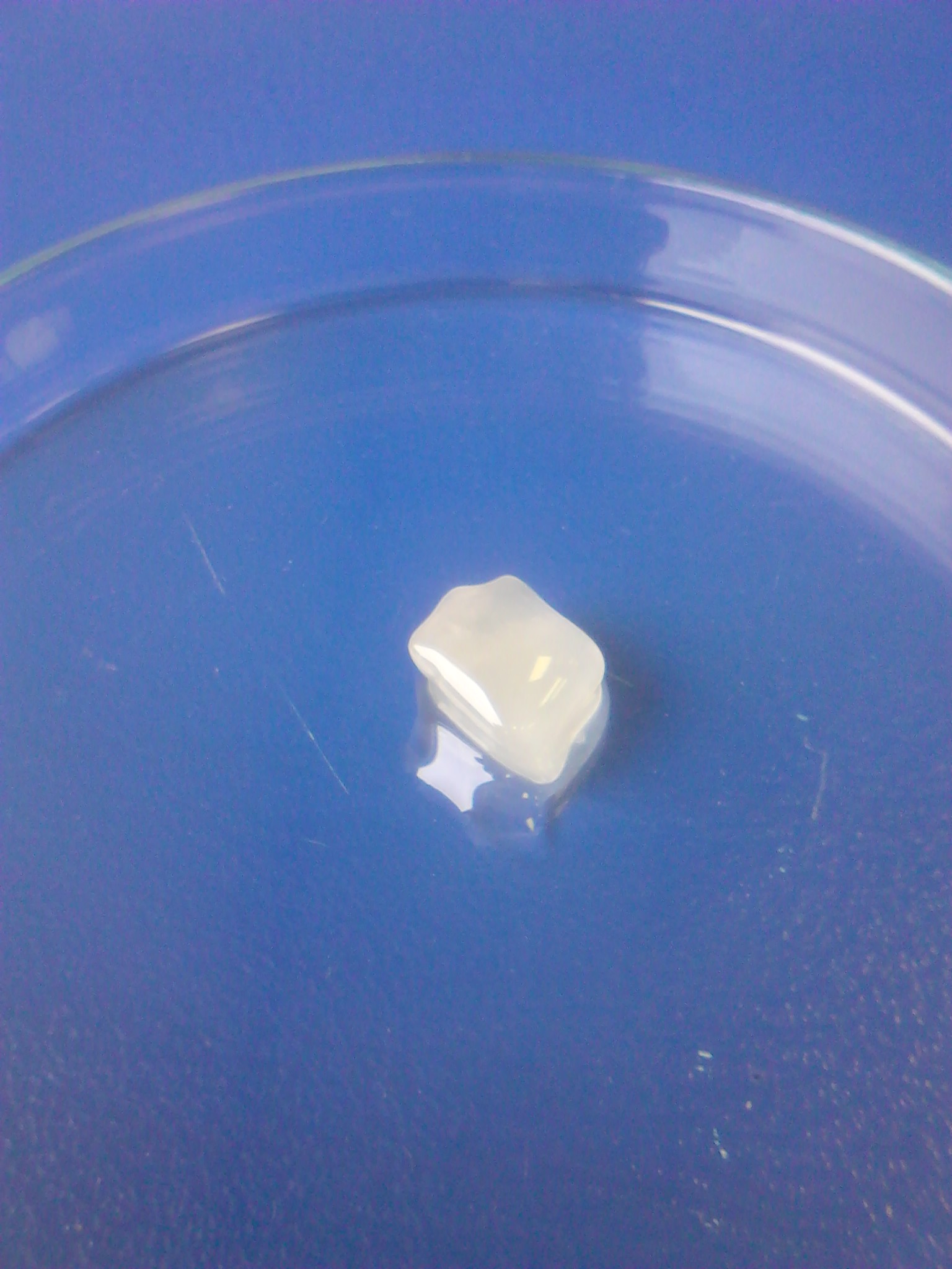

Один кристалл, который вырос отдельно от сростка, вытащил, обтёр, насколько было возможно.
К сожалению, триэтаноламин очень, очень, очень гигроскопичный. За те несколько секунд, которые понадобились для того, чтобы его сфотографировать, успел покрыться влажной плёнкой, а за 5 минут на воздухе под ним уже собралась лужица.

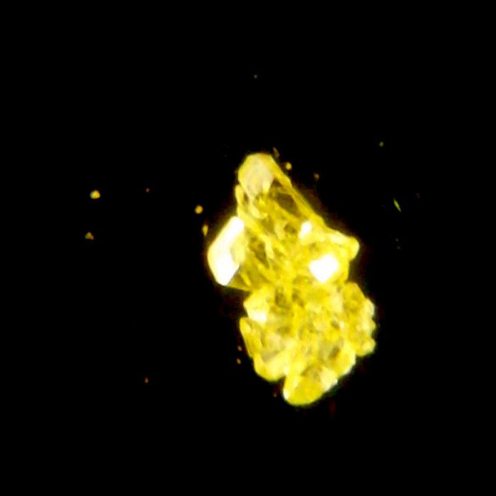

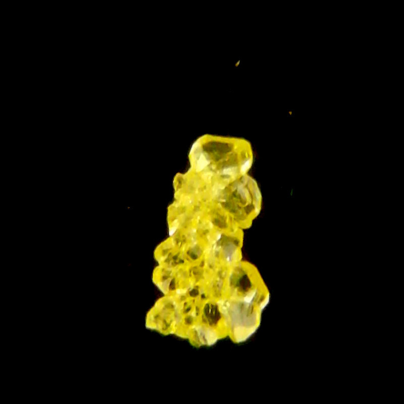

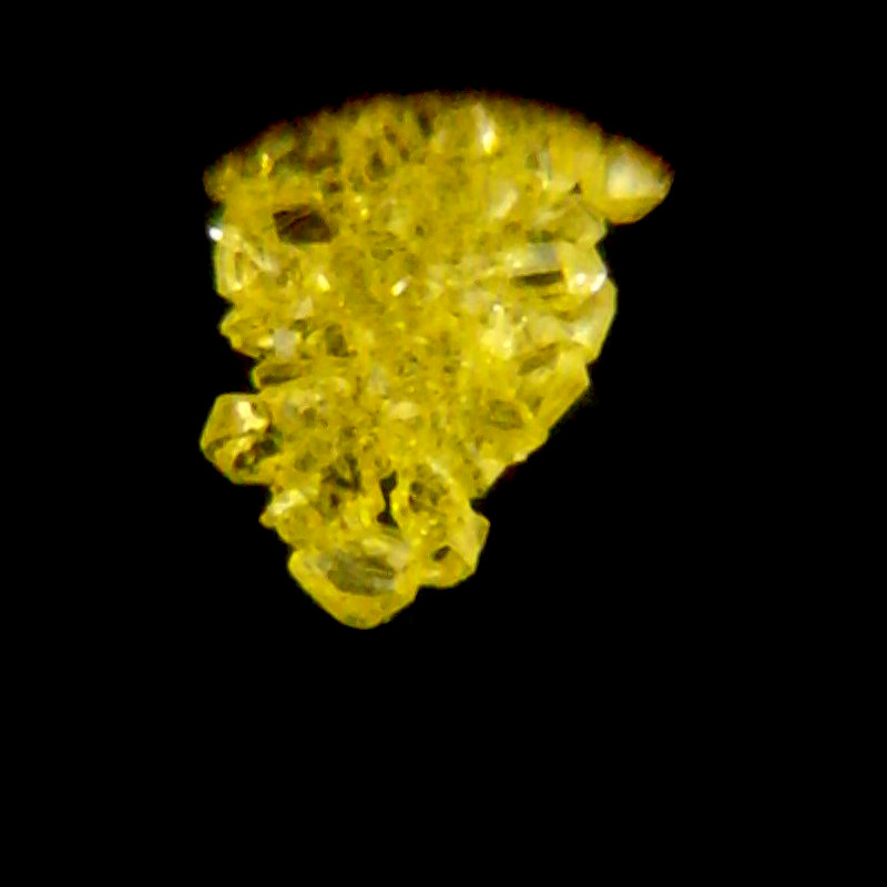

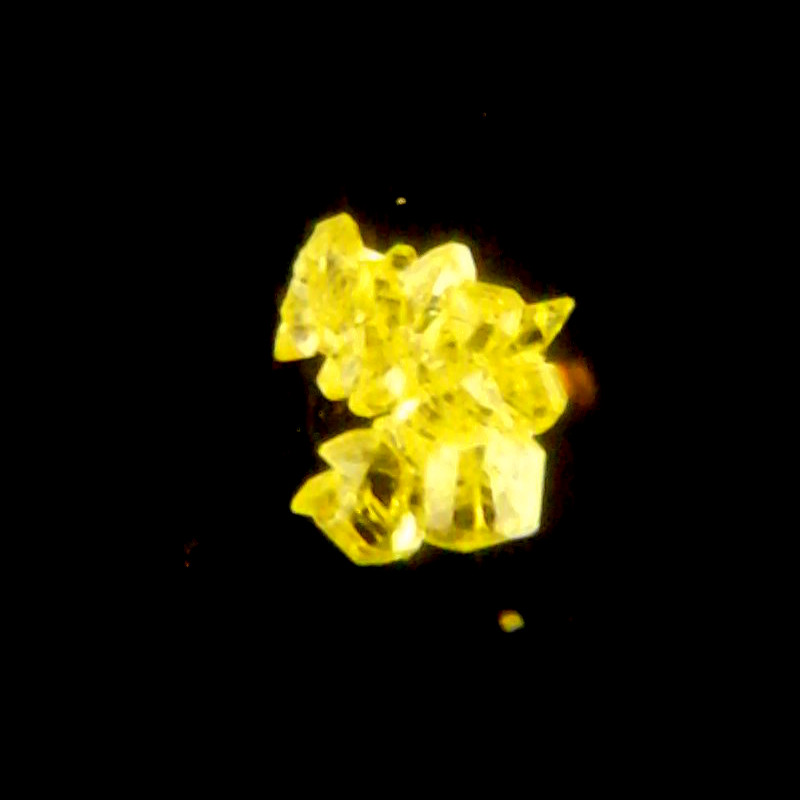

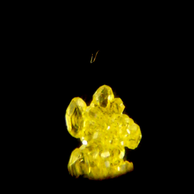

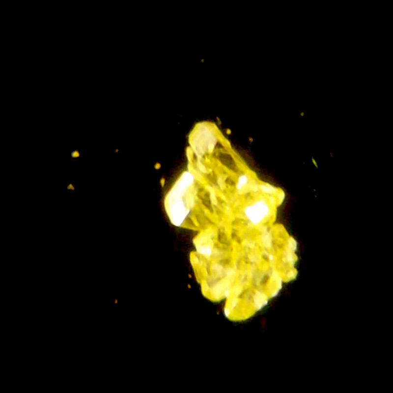

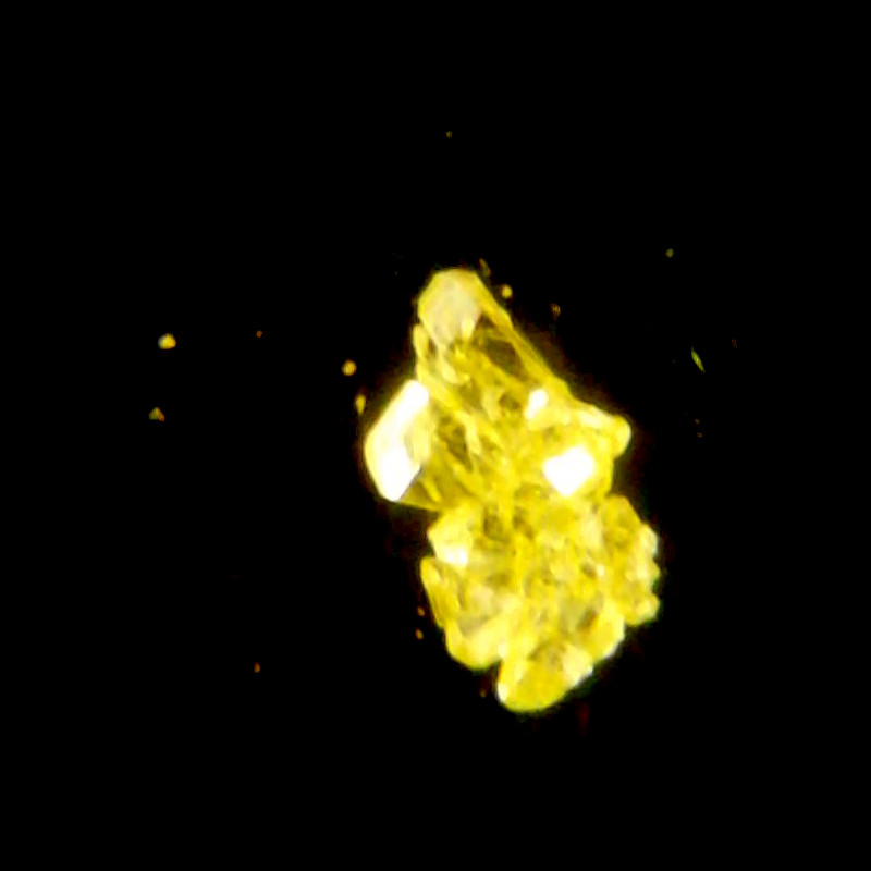

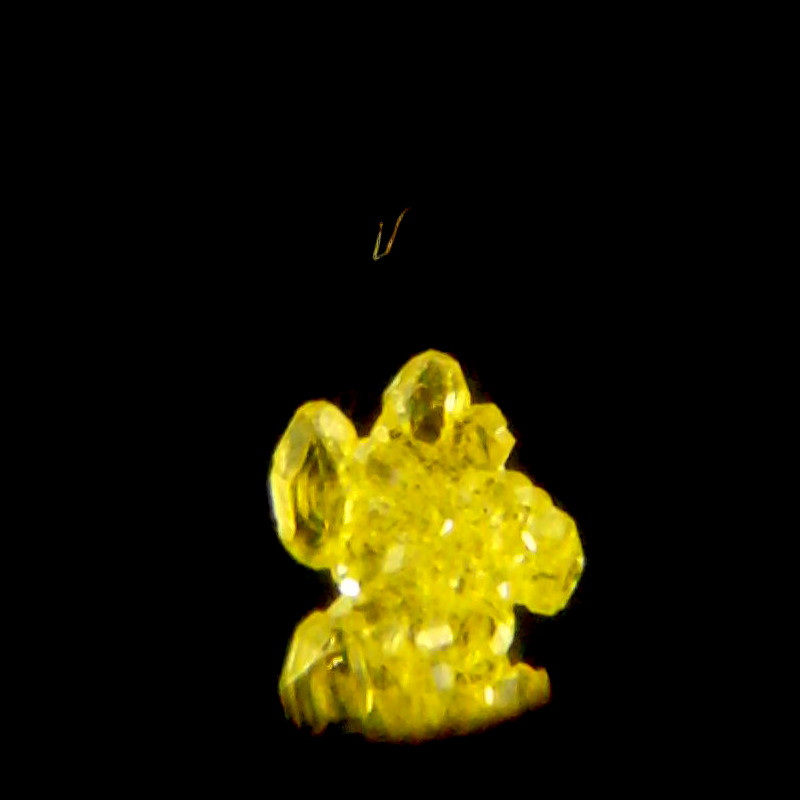

Кристаллы серы, которые выросли за несколько месяцев в растворе полисульфида натрия.

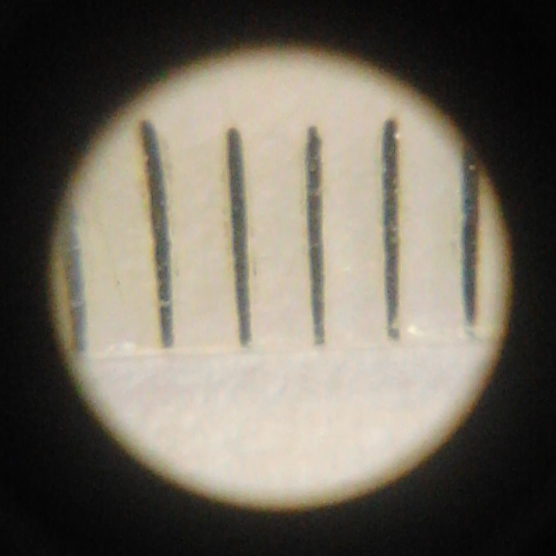

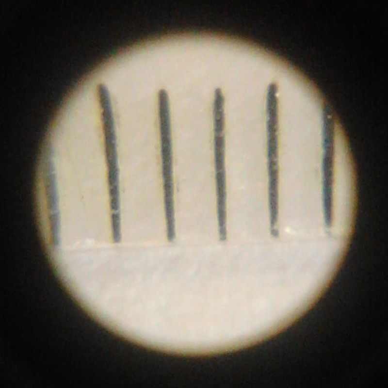

Для масштаба - миллиметровая линейка.

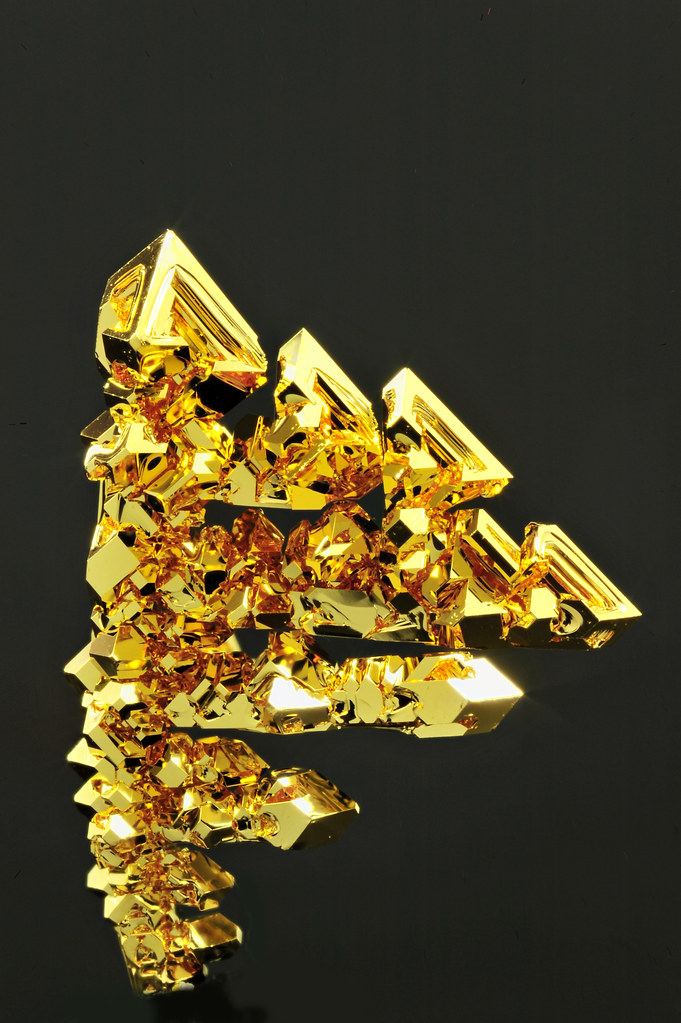

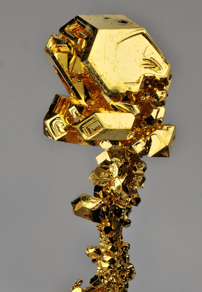

Truncated octahedral crystals of pure gold

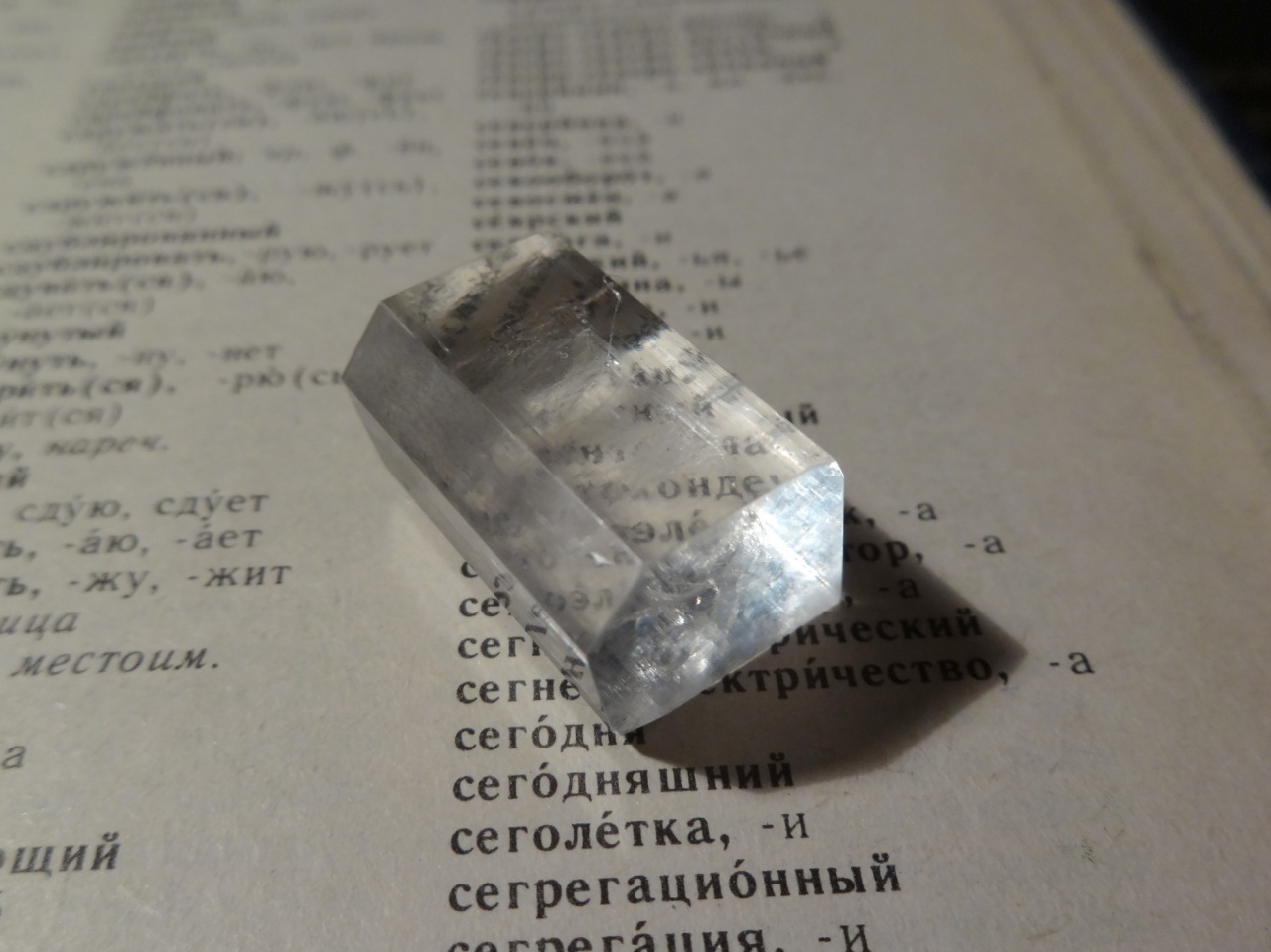

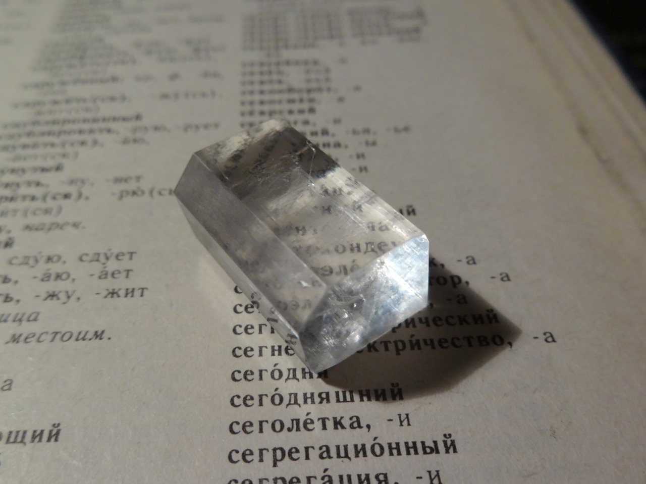

Сегнетова соль
PIEZO PRISM
Rochelle salt, aka potassium sodium tartrate tetrahydrate, NaKC4H4O6·4H2O, was the first material found to produce an electric discharge when compressed. This phenomenon, called piezoelectricity, is used in many lighters and grill starters. The salt is relatively easy to grow, says crystallization hobbyist Dmitry Shintyakov, so large, clear prisms like the one shown here are readily accessible. Shintyakov shares his methods online, so you can join the fun.
Сегнетова соль - тетрагидрат тартрата калия-натрия, NaKC4H4O6 · 4H2O, была первым материалом, на примере которого обнаружили пьезоэлектрический эффект - возникновение электрического заряда при сжатии. Это явление, называемое пьезоэлектричеством, используется во многих зажигалках и пускателях гриля. Как сказал энтузиаст выращивания киристаллов Дмитрий Шинтяков, кристаллы данной соли сравнительно легко вырастить, поэтому большие прозрачные призмы, подобные показанной здесь, легко доступны. Шинтяков делится своими методами онлайн, чтобы вы могли повторить его эксперименты.
 Post subject: Re: Выращиваем кристаллы
PostPosted: 24 Oct 2019 22:12
Posts: 6847
Забавно, в англоязычных источниках сегнетку называют Соль Рошеля.
Названа по имени французского аптекаря Пьера Сеньета (фр. Pierre Seignette), 1660—1719 (в других источниках указывается имя аптекаря Эли Сенье[2] (1632—1698), а также годы получения соли — 1672[3] и 1675).
Помню, уже довольно много лет назад к нам на работу какие-то жулики привезли кучу старой сегнетовой соли в рваных бумажных мешках, загрязненной пылью и всяким мусором, вроде мышиных какашек. Ну и попросили ее перекристаллизовать, привести в товарный вид. Мы ее растворили в реакторе, профильтровали и слили кристаллизоваться в 10 л канистры. На утро в канистрах выпали на две трети объема сростки здоровенных, с палец, кристаллов. Причем как-то разбить, отфильтровать и измельчить это дело в наших условиях было тогда решительно невозможно, а денег заказчики платили совсем мало, то эту красоту им отдали вместе с канистрами для самостоятельной доработки :)

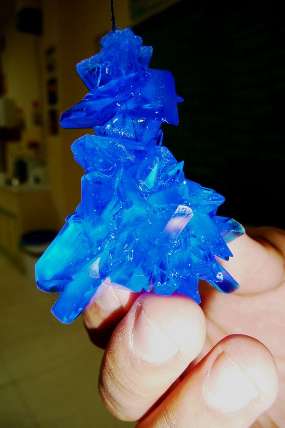

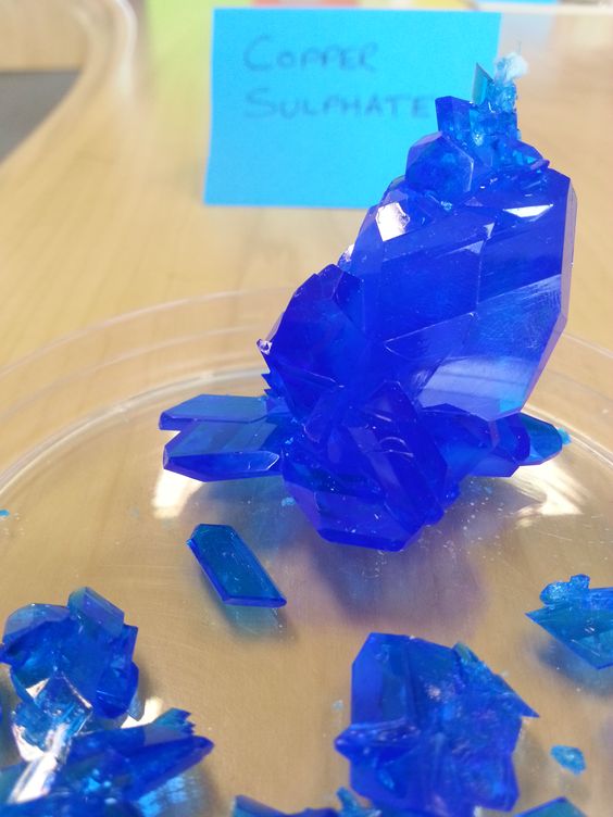

Медный купорос:
