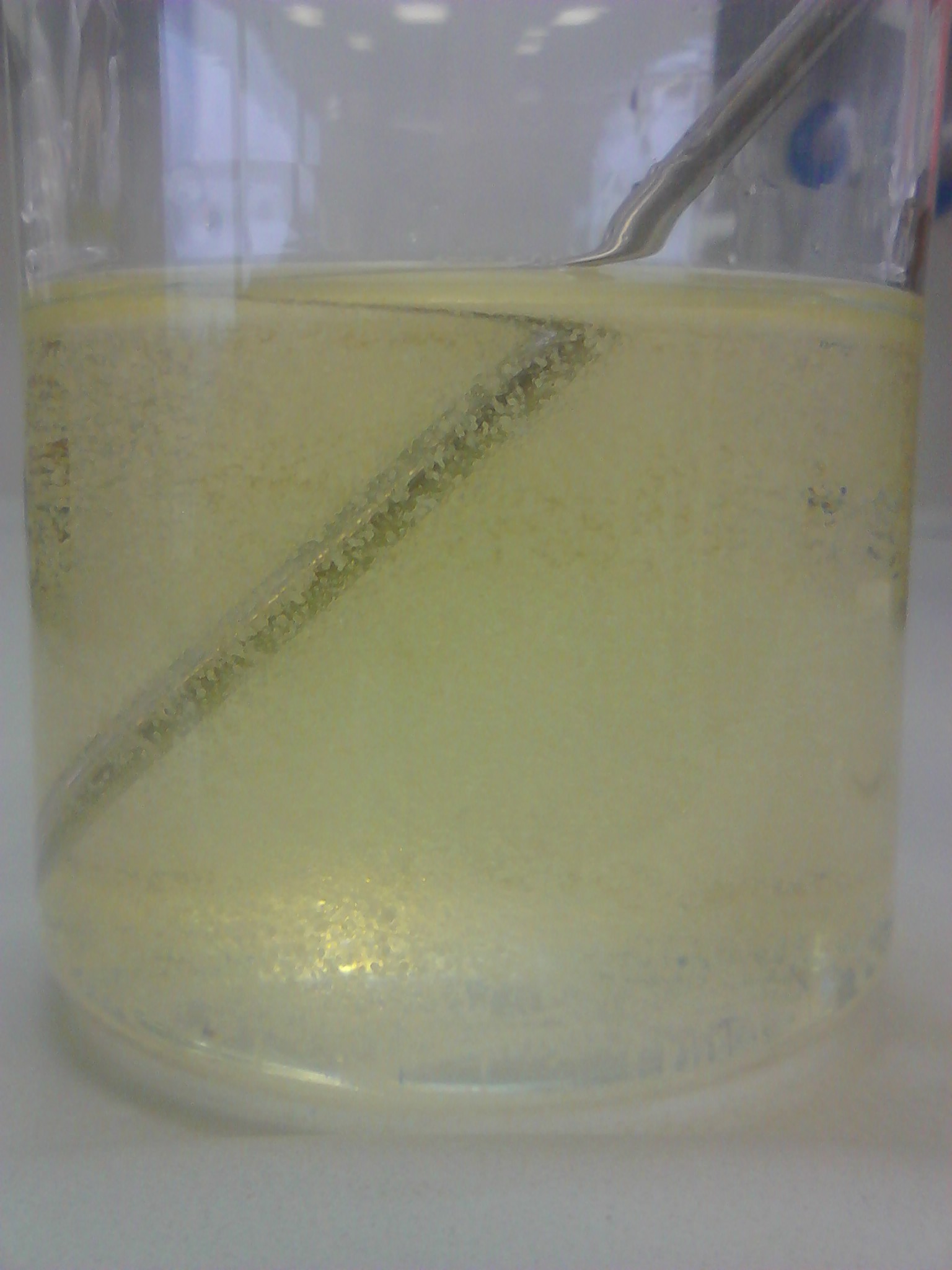

распространённый реагент, частенько используется в качестве регулятора pH во всякой косметике. Нормально представляет собой желтоватую вязкую жидкость с температурой плавления ~21 оС. Однако, как и глицерин, обычно при этой температуре не кристаллизуется, а переохлаждается.
Но, в отличие от глицерина, спонтанная кристаллизация триэтаноламина иногда всё-таки происходит.
Вот и сегодня, прийдя в лабораторию, обнаружил, что одна из бутылок триэтаноламина закристаллизовалась.

Прежде, чем поставить ёе в горячую воду, решил сделать пару фотографий.
File comment: Триэтаноламин жидкий

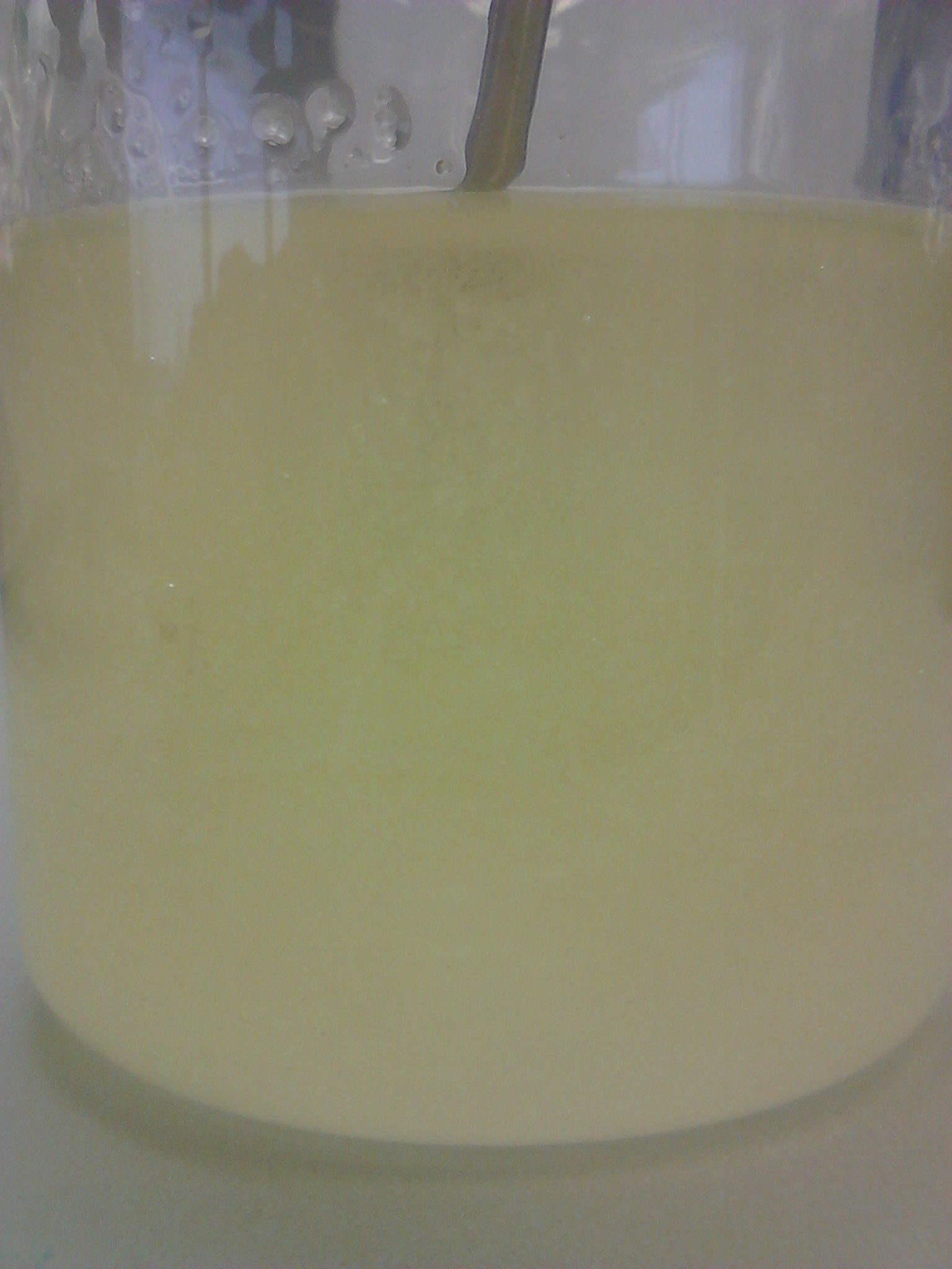

Незакристаллизовавшийся триэтаноламин из другой бутылки.
Температура - 16 оС (ниже точки замерзания).
Кончиком термометра провёл по поверхности замерзшего триэтаноламина, перемешал жидкость в стакане. Через минуту в объёме жидкости появились первые кристаллики.
Минут через пять их стало уже столько, что можно было сфотографировать.

За счёт теплоты кристаллизации температура начала расти.
Кристаллизация довольно медленная, даже при перемешивании.
Через полчаса кристаллов уже довольно много, температура стабилизировалась на 21 оС

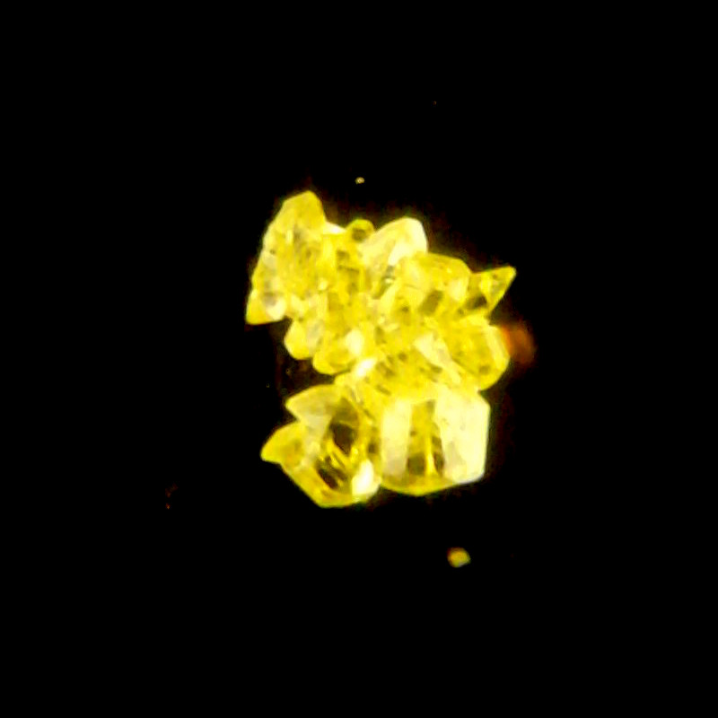

Кристаллы серы, которые выросли за несколько месяцев в растворе полисульфида натрия.

Для масштаба - миллиметровая линейка.
