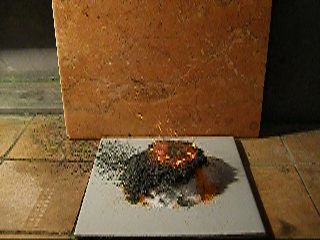

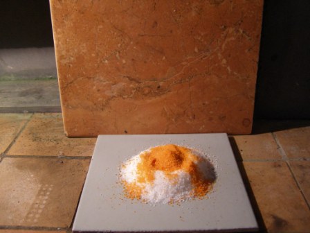

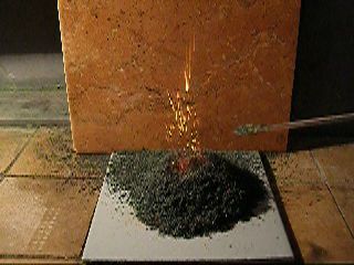

На кафельную плитку насыпьте горку из 3-4 столовых ложек сахара. В центре сделайте углубление и насыпьте туда 10-15 гр бихромата аммония (NH4)2Cr2O7. Саму горку сахара также слегка посыпьте бихроматом. Бихромат смочите несколькими каплями спирта (или другой горючей жидкости) и подожгите. (NH4)2Cr2O7 начнет разлагаться, при этом появится много красных и желтых искр. Образуется зеленый оксид хрома.

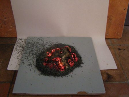

На первой стадии опыт напоминает обыкновенный химический вулкан. Под конец разложения бихромата аккуратно перемешайте раскаленный оксид хрома с сахаром, который находится снизу. В результате начнется беспламенное (каталитическое) горение сахара на поверхности оксида хрома. Частички Cr2O3 останутся в раскаленном состоянии до тех пор, пока не израсходуется топливо. Заключительную стадию опыта проводят в темном помещении.
