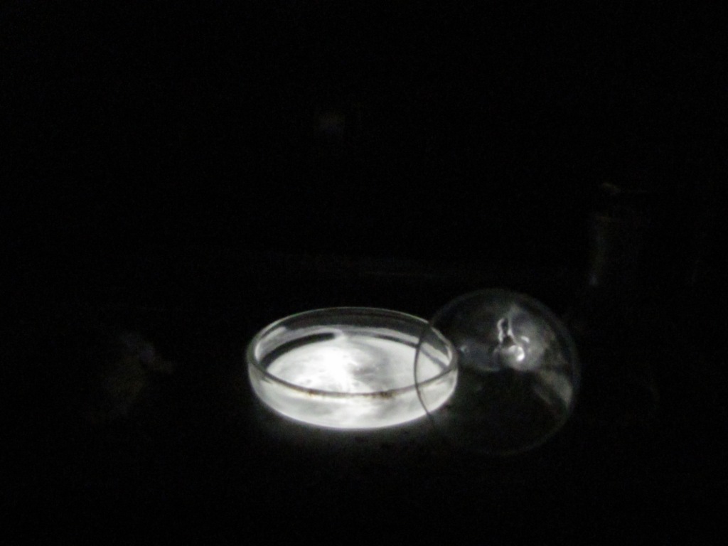

Раствор фосфора в циклогексане - Ч.1
Белый фосфор растворяется в некоторых органических и неорганических растворителях (данные по растворимости приведены в конце статьи). Растворы фосфора светятся в темноте. Для начала решил поработать с раствором фосфора в циклогексане.

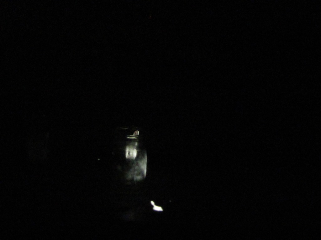

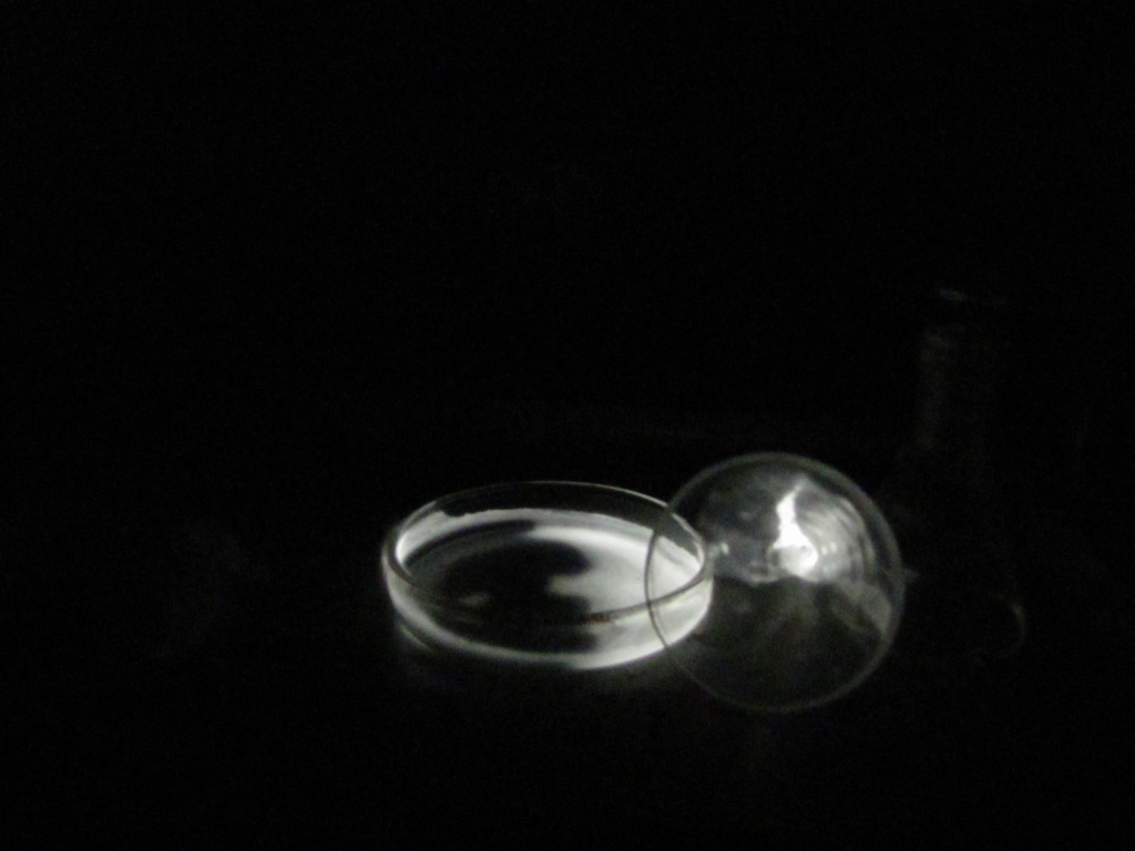

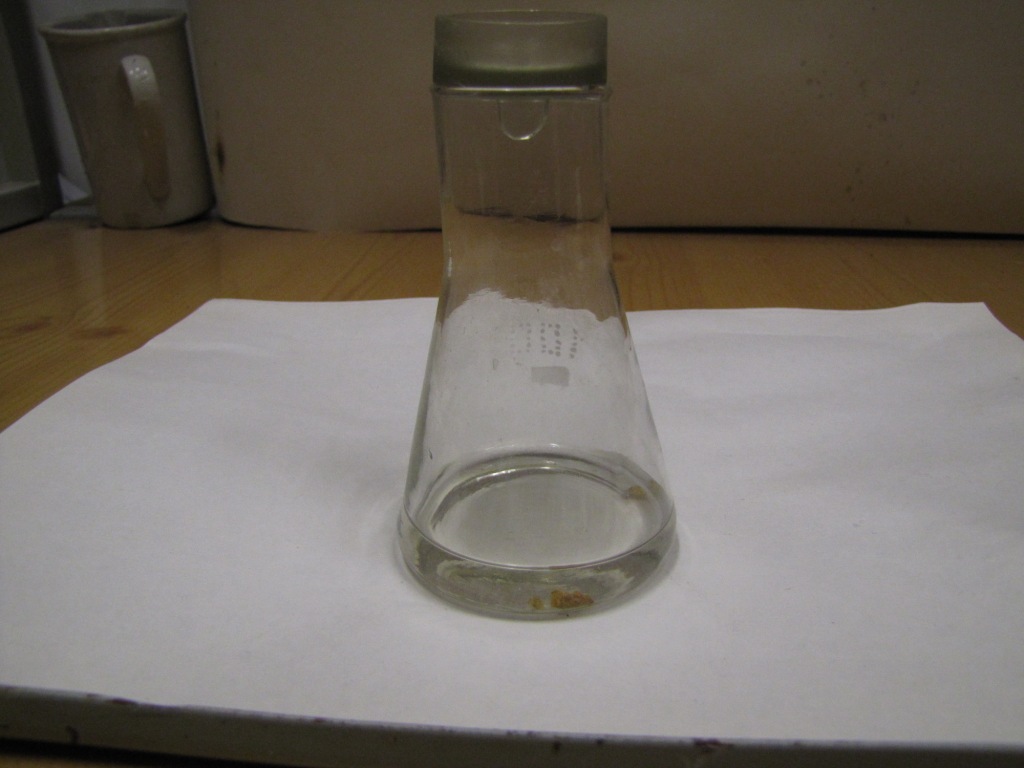

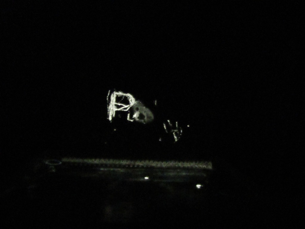

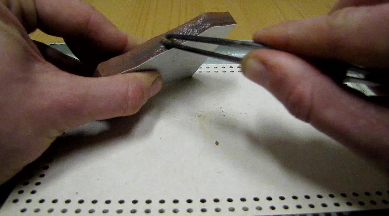

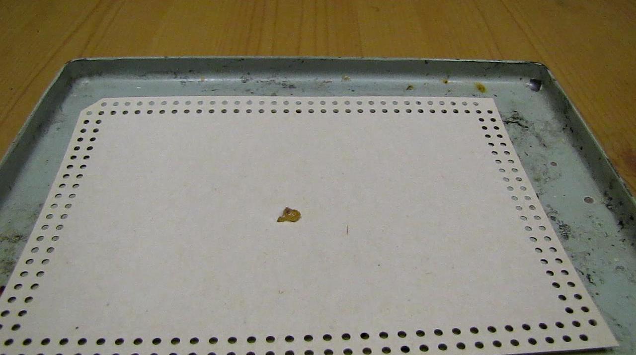

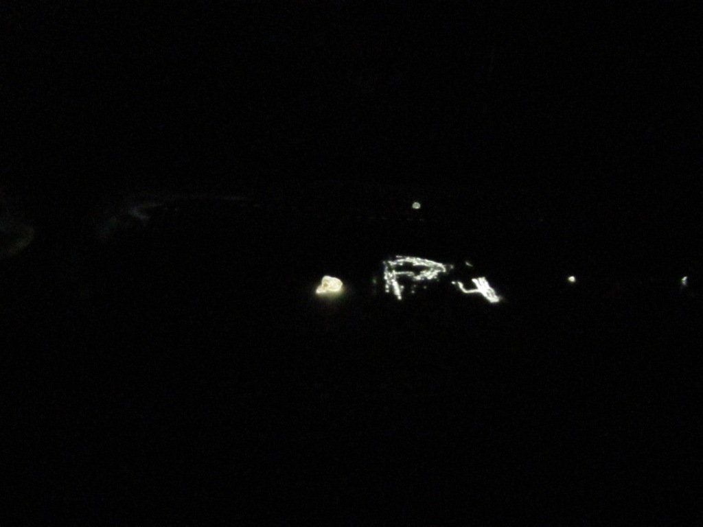

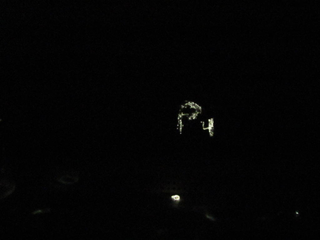

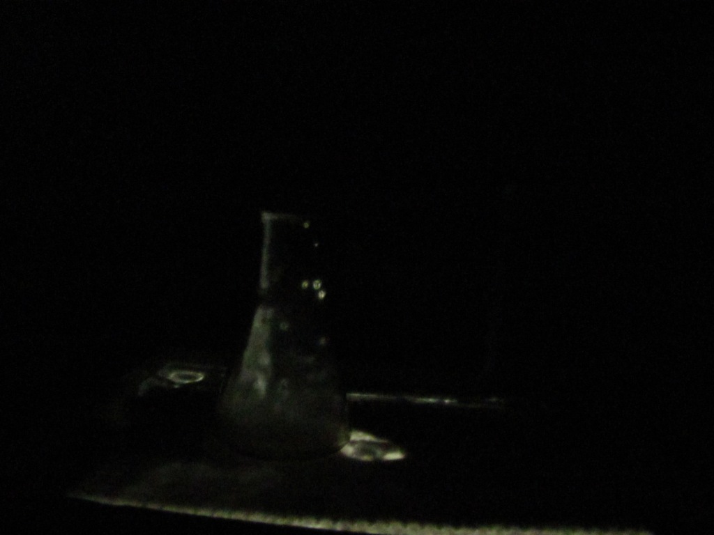

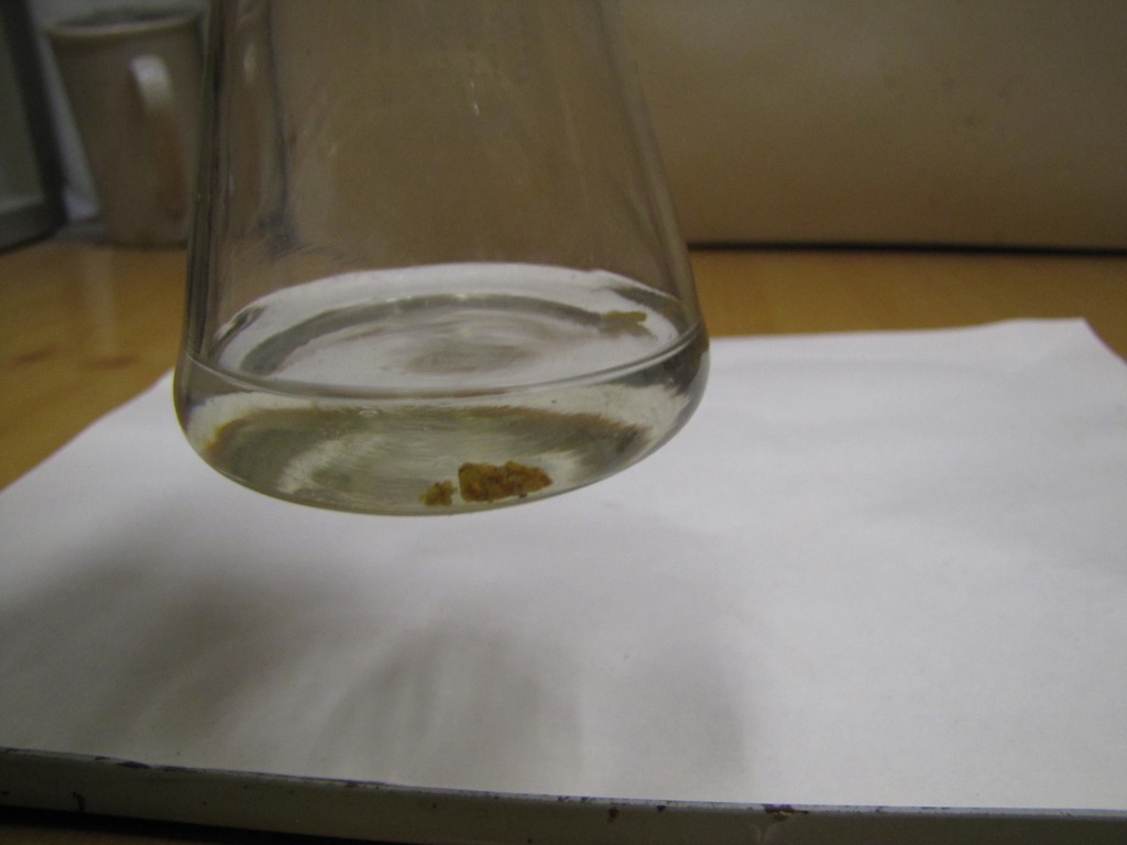

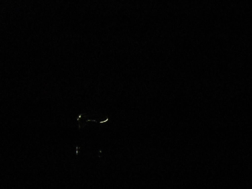

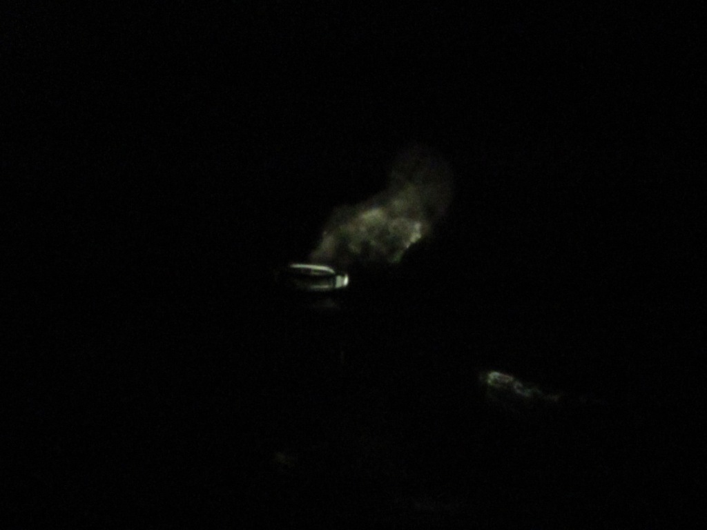

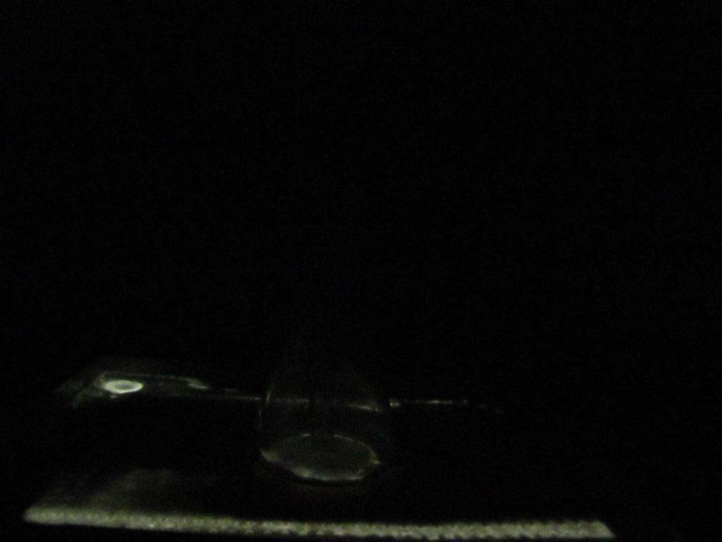

В колбу налил 15 мл циклогексана и поместил в него кусочек белого фосфора размером с половину горошины. Кусочек фосфора на дне осторожно измельчил стеклянной палочкой. Большая часть фосфора не растворилась, но это не имело особого значения.

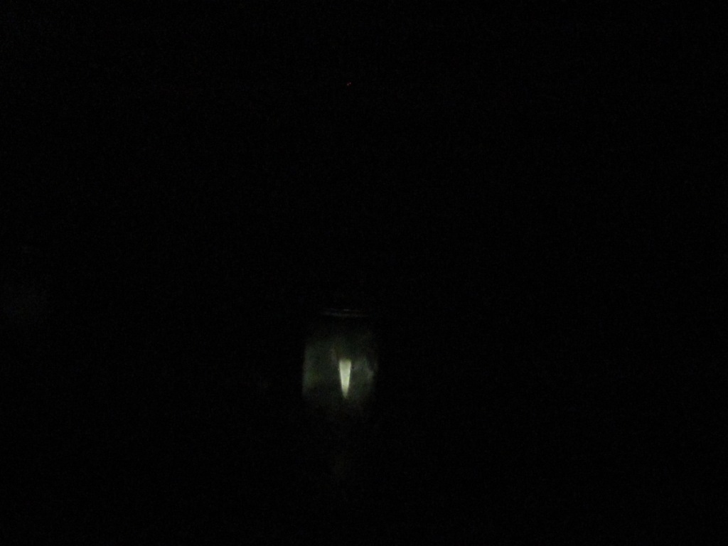

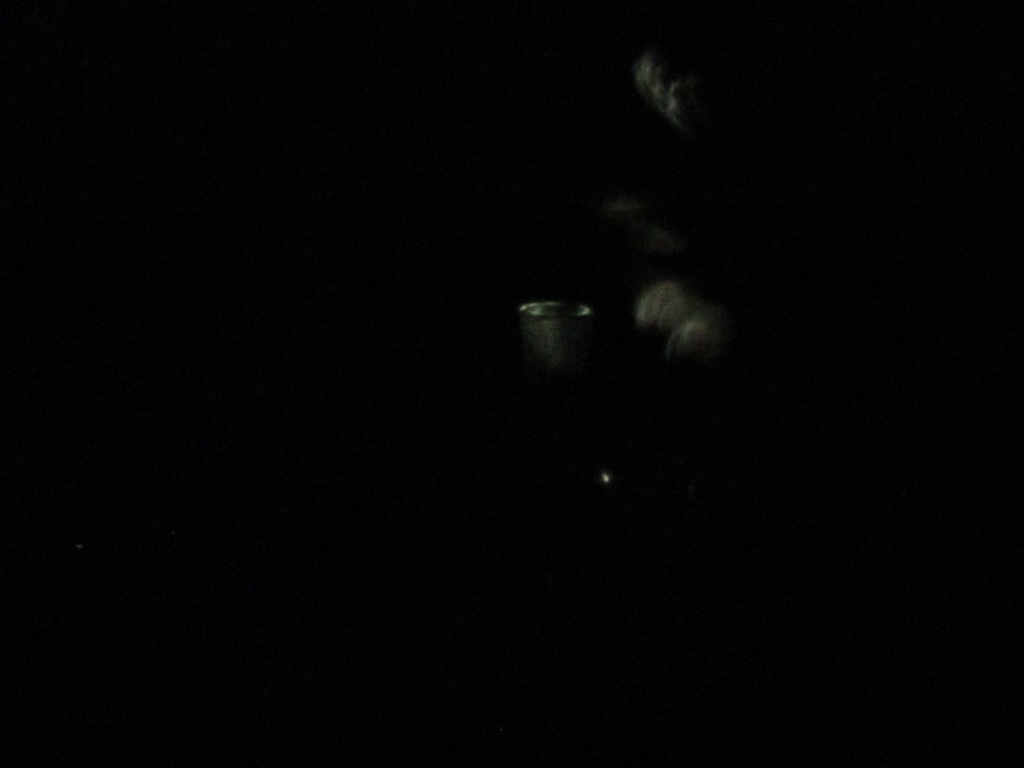

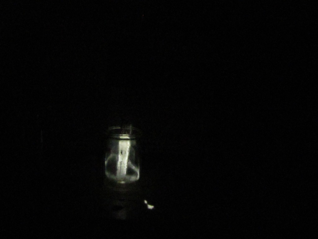

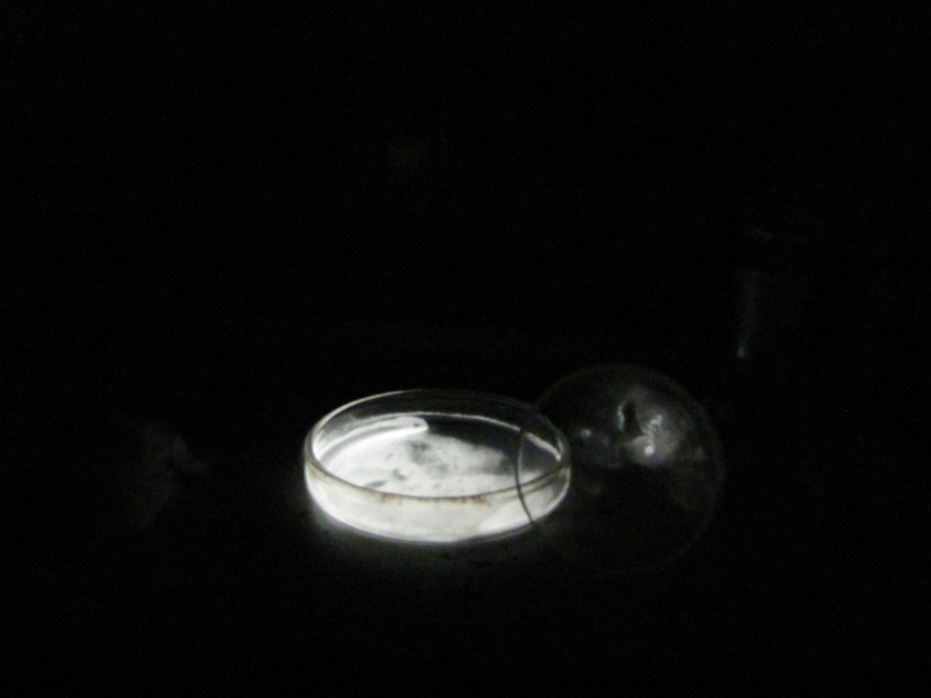

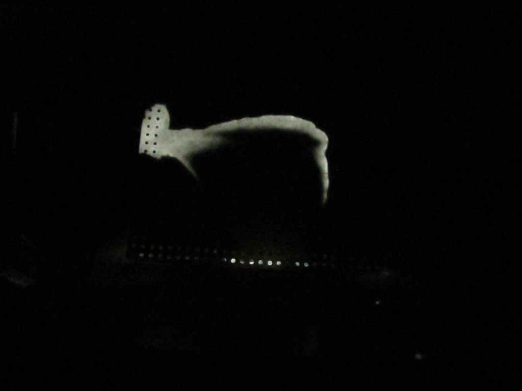

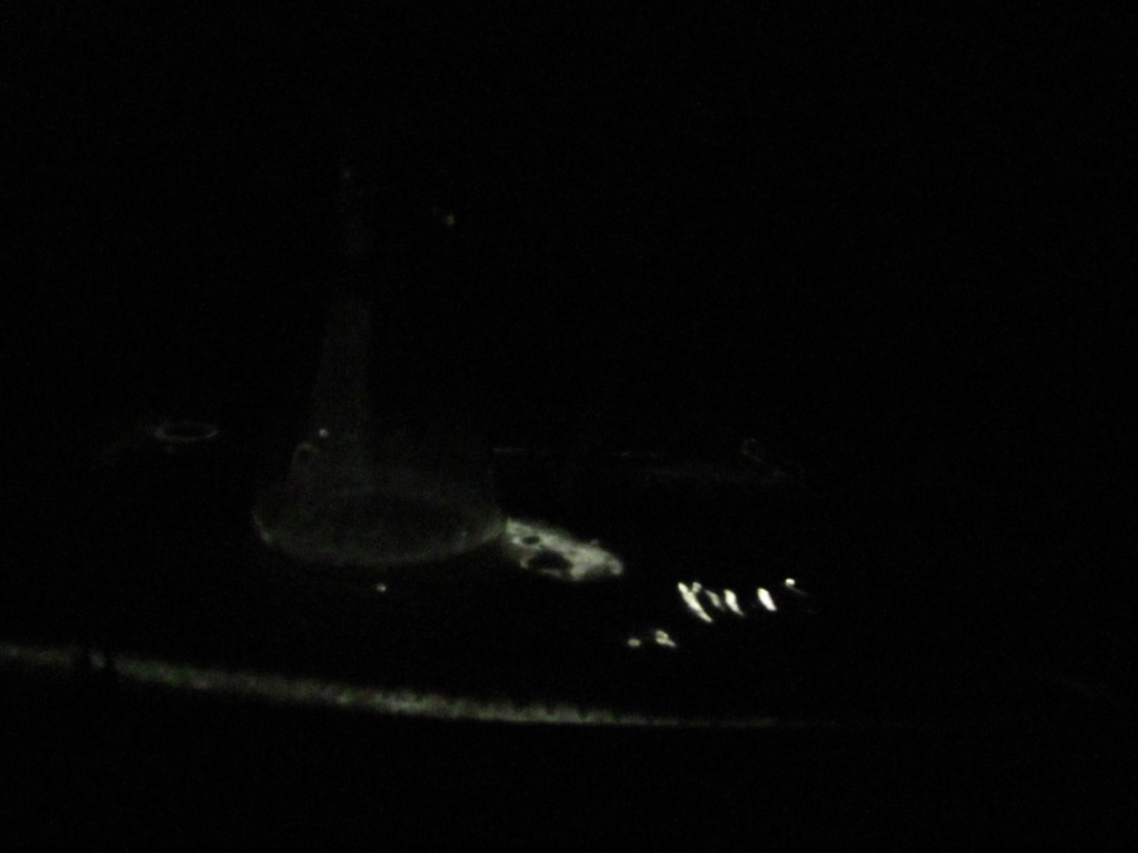

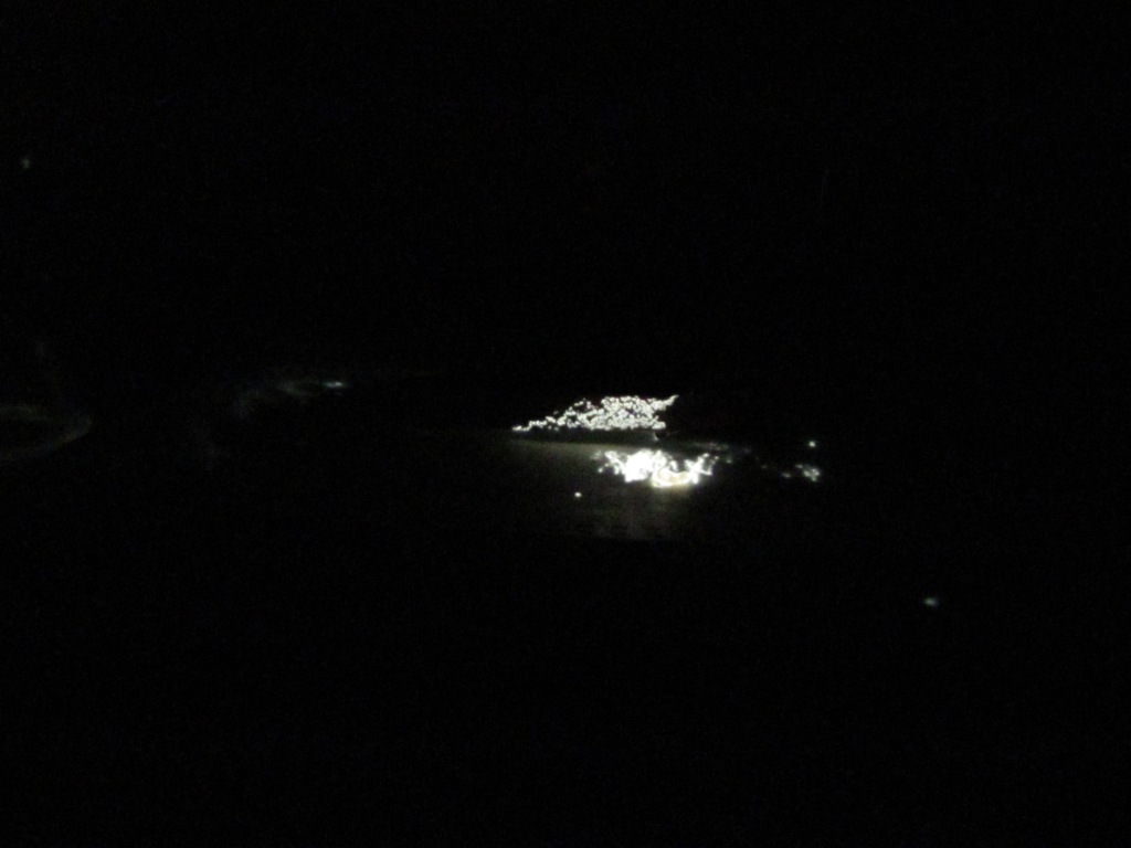

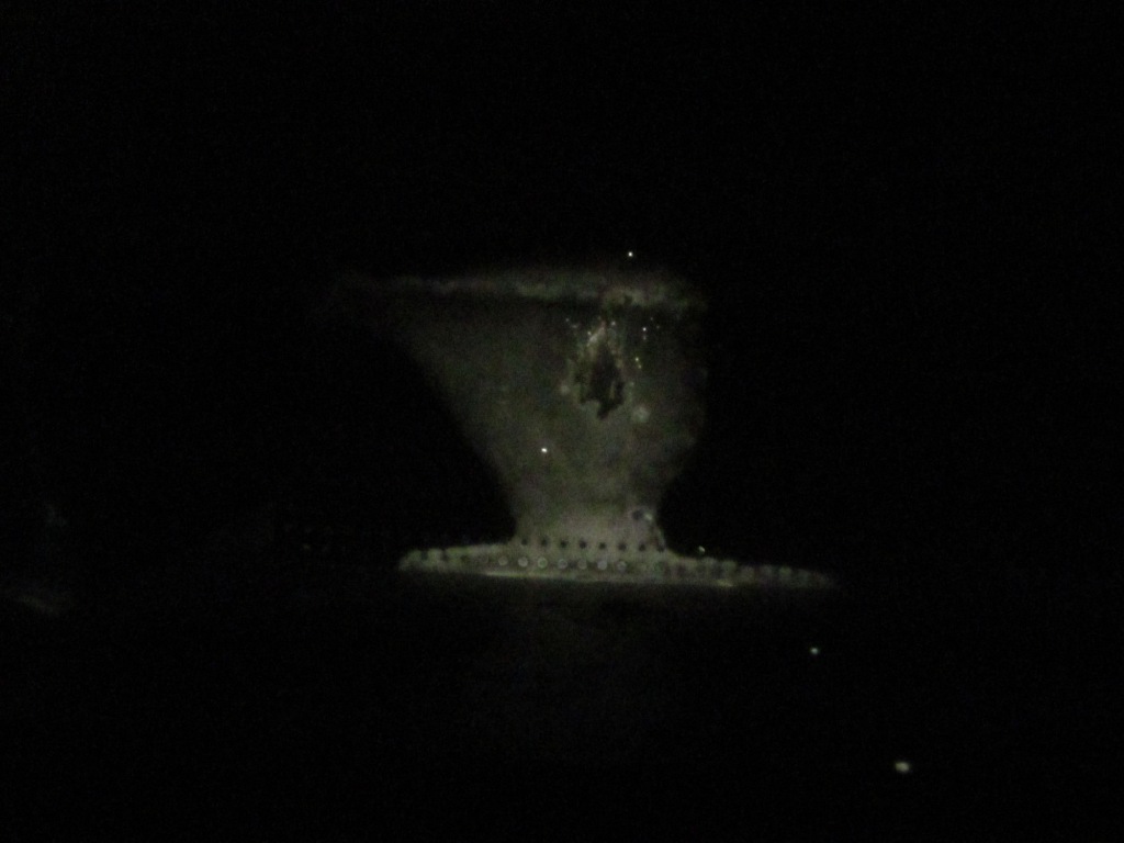

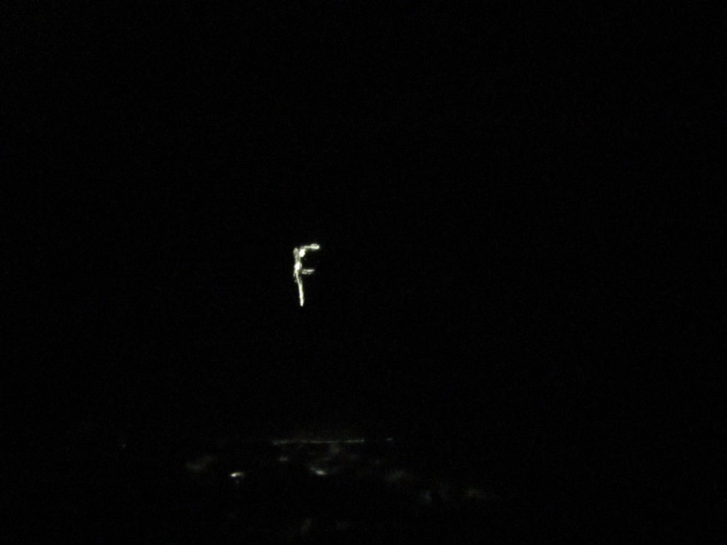

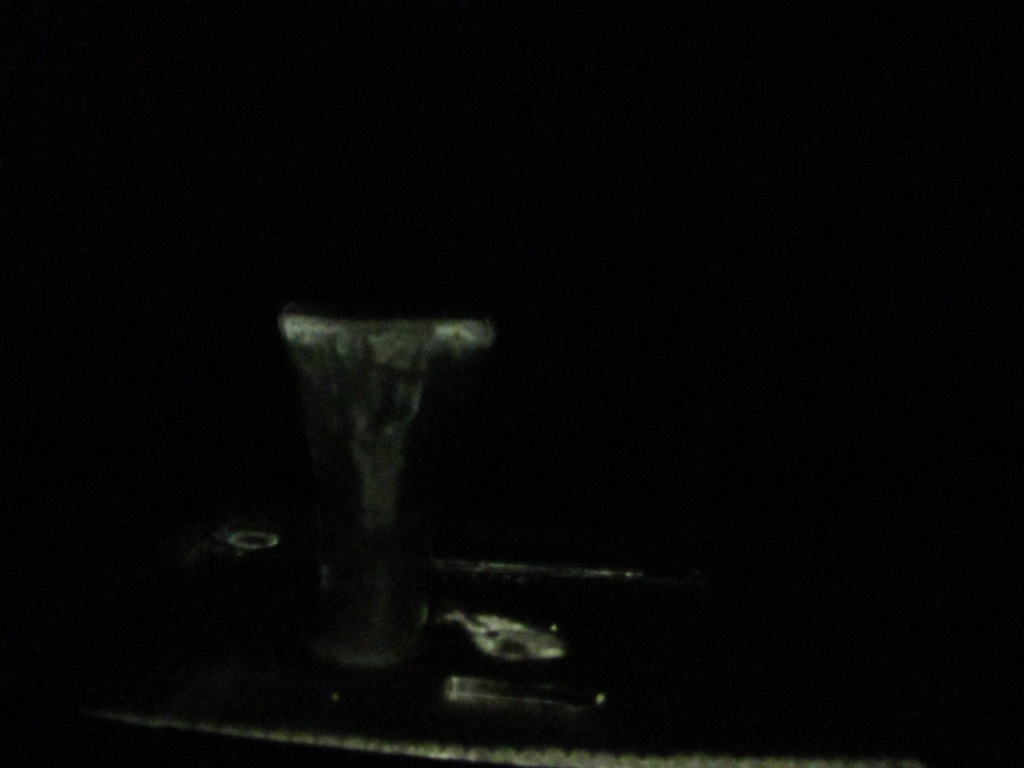

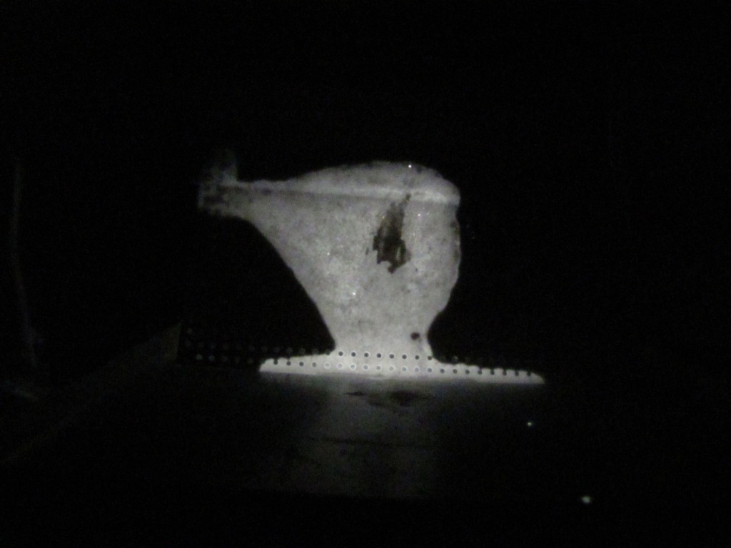

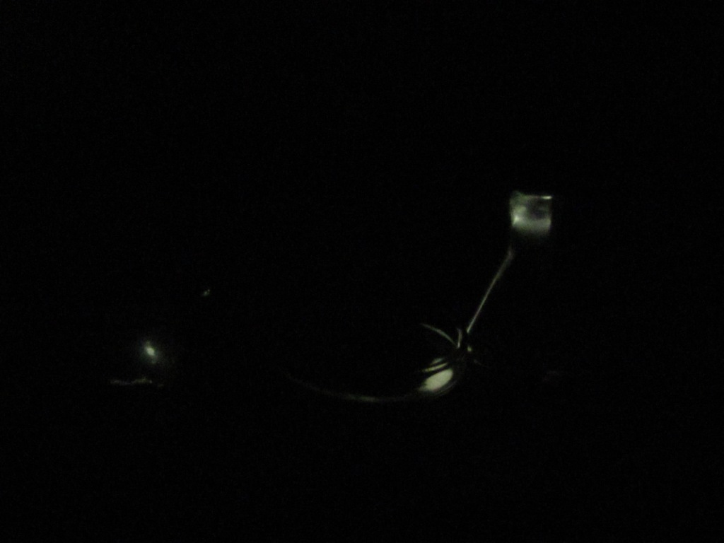

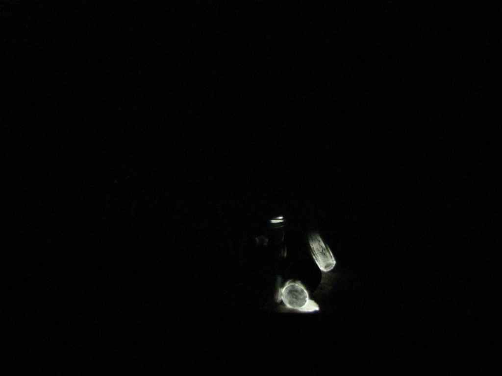

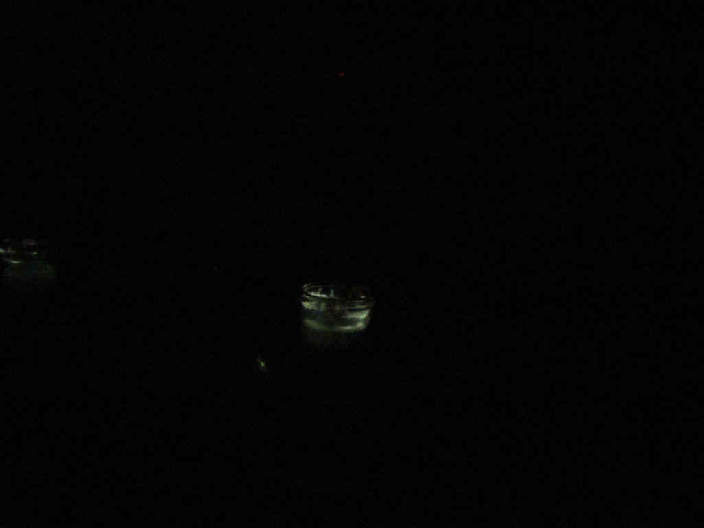

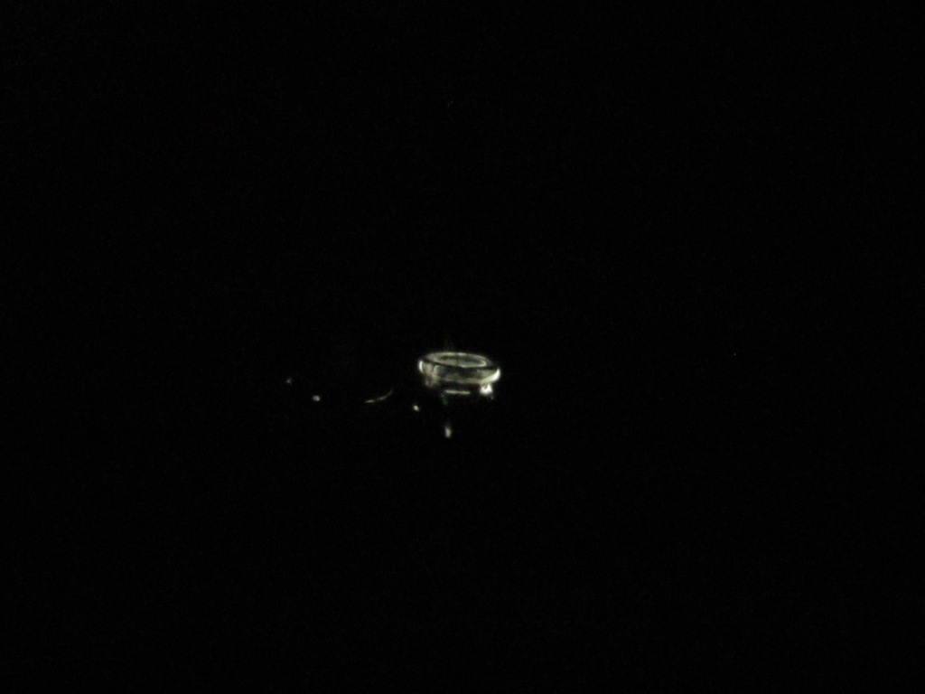

Первоначально жидкость не светилась в темноте, но когда опустил в нее стеклянную палочку, а потом вынул, остатки жидкости на палочке начали светиться. Встряхнул жидкость в закрытой колбе, потом открыл пробку. В результате горлышко колбы и пробка также начали светиться. Свечение было неравномерным, иногда мерцающим и вскоре гасло.

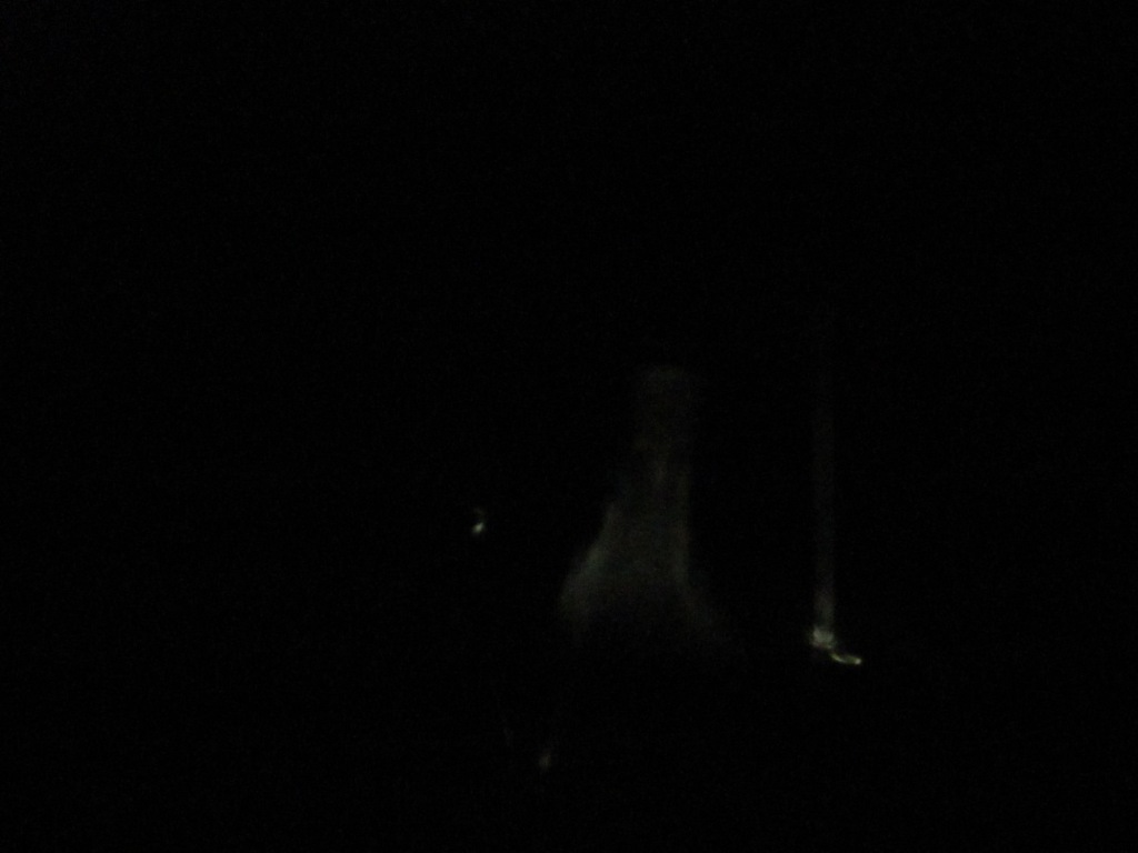

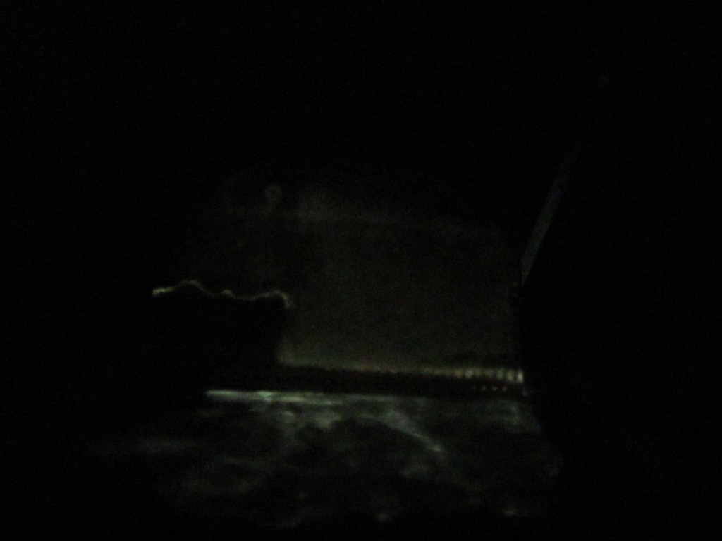

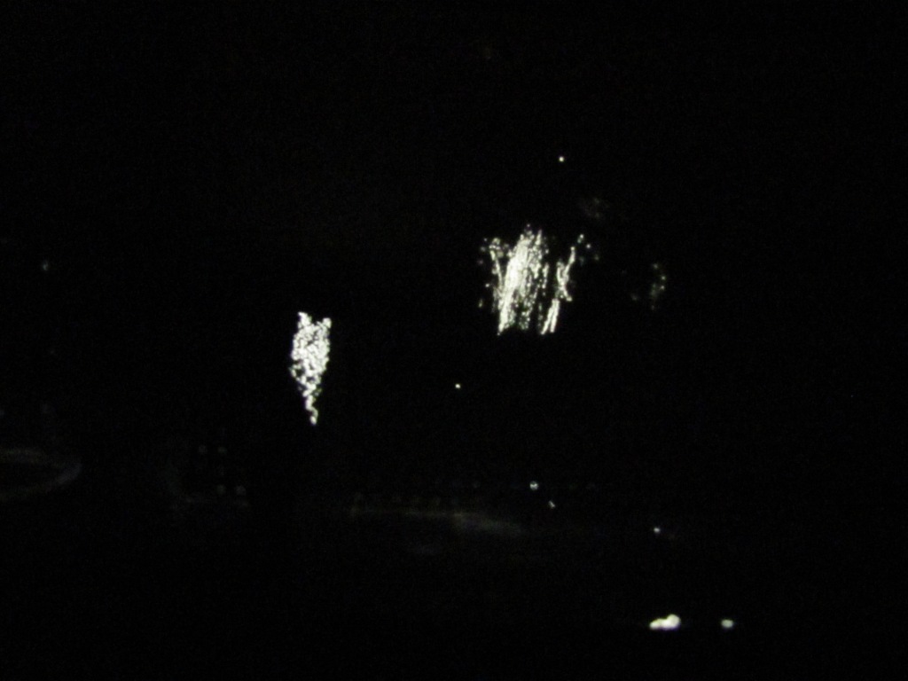

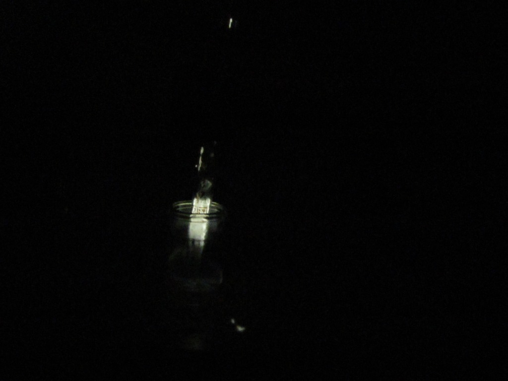

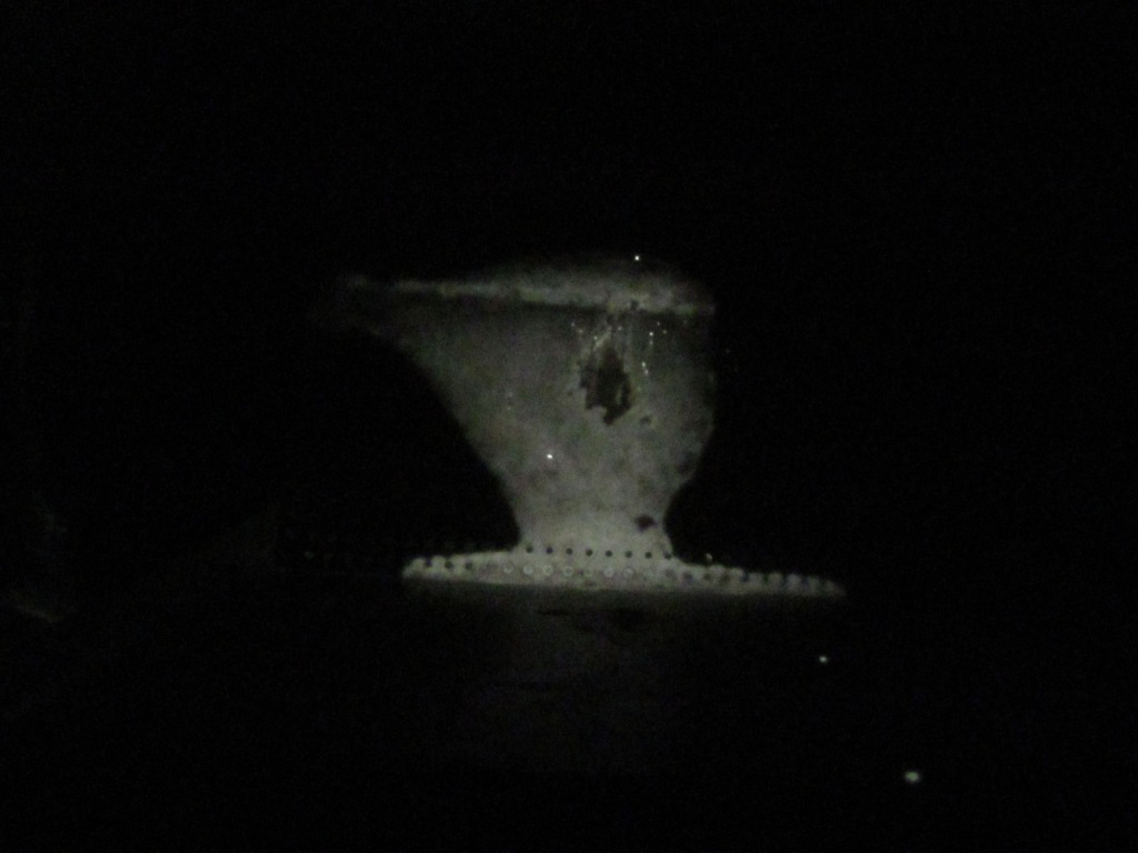

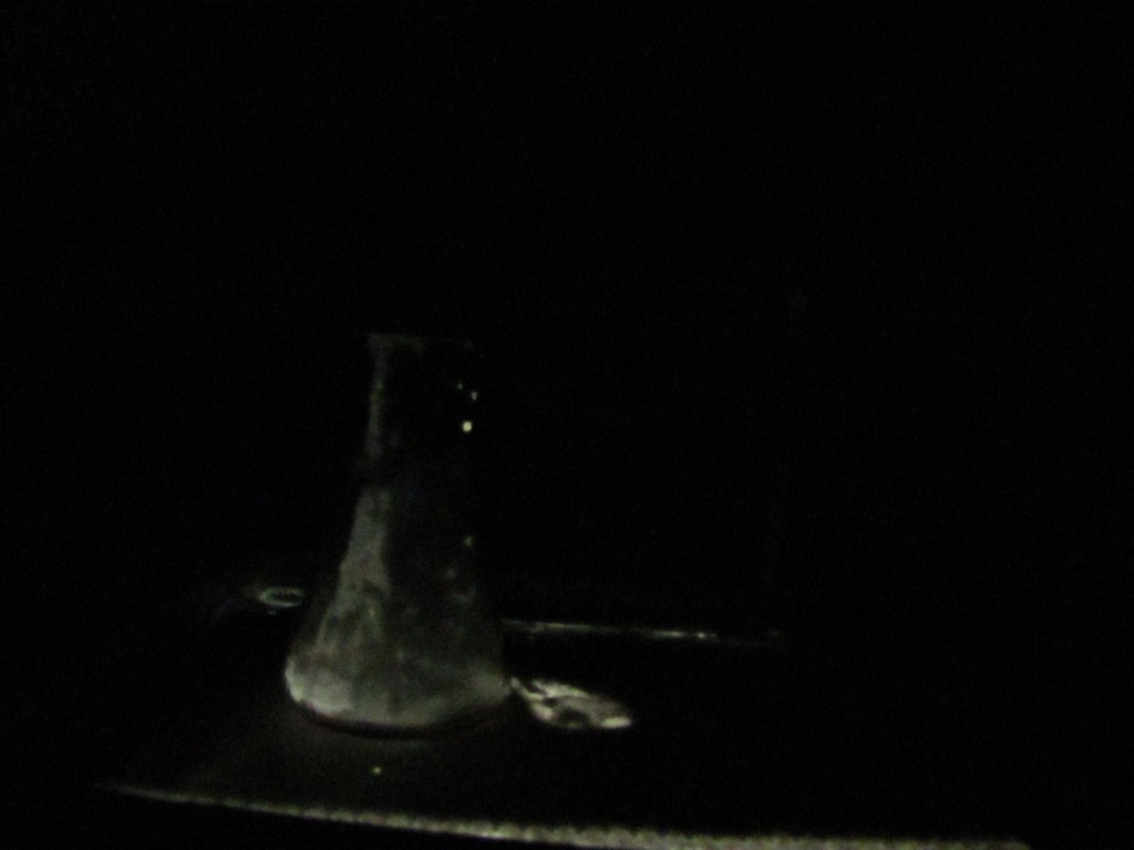

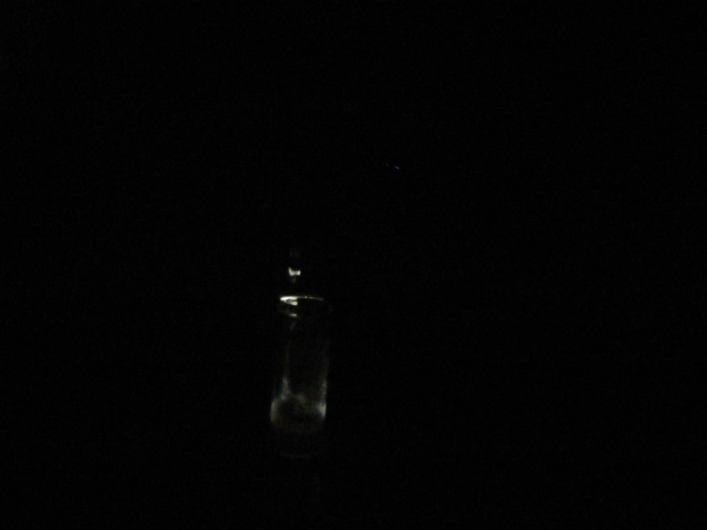

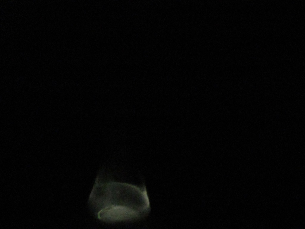

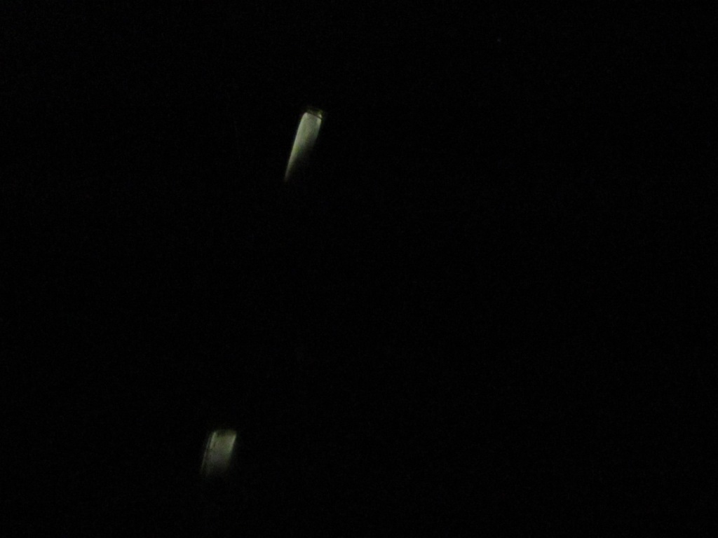

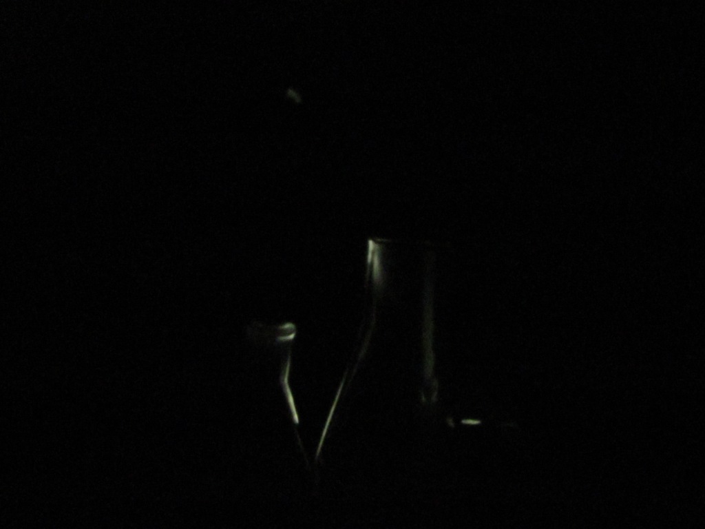

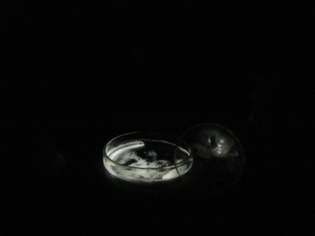

Опустил в колбу стеклянную трубку и осторожно продул воздух (в одних случаях трубка была выше уровня циклогексана, в других случаях трубка была опущена в жидкость). В колбе началось свечение жидкости и паров фосфора над жидкостью, иногда весьма ощутимое, иногда - слабое. Наиболее яркое свечение наблюдалось не во время подачи воздуха, а через несколько секунд после ее прекращения. Основная масса раствора (которая была на дне колбы) практически не светилась.

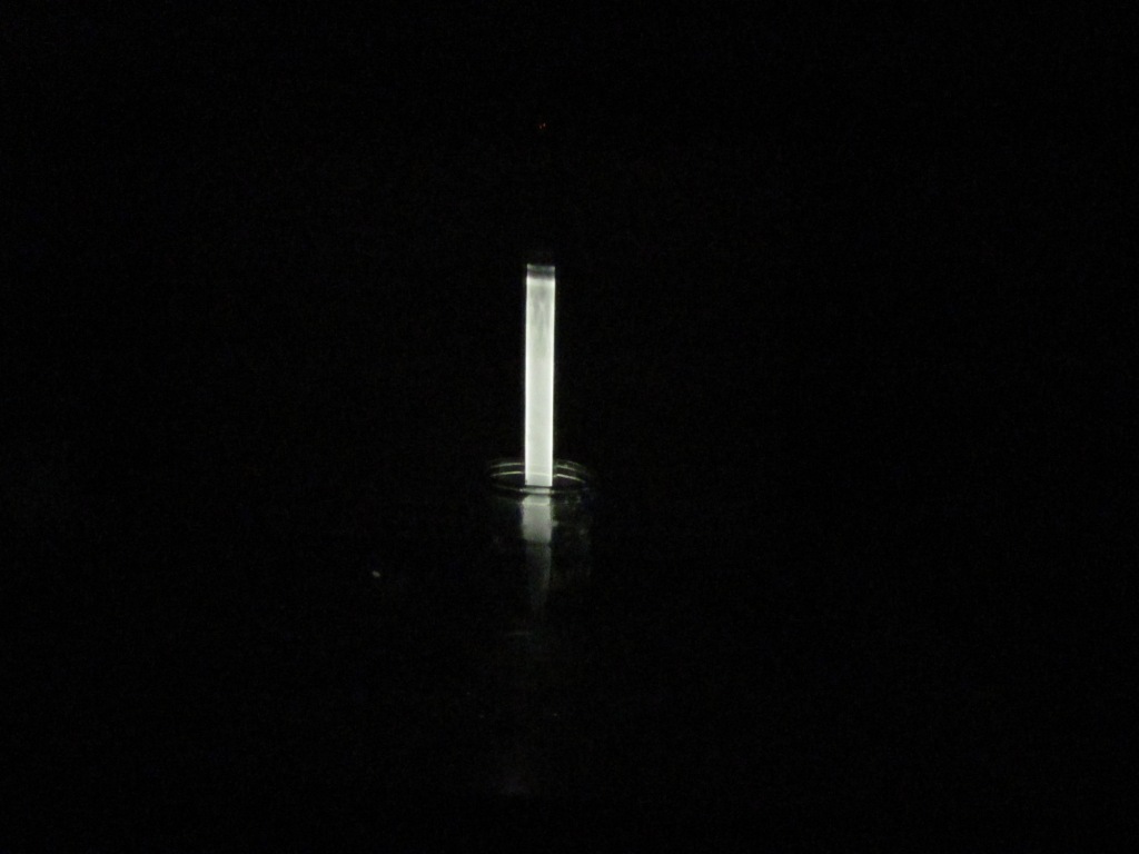

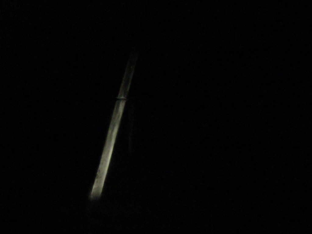

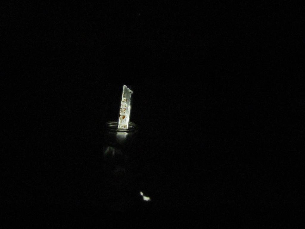

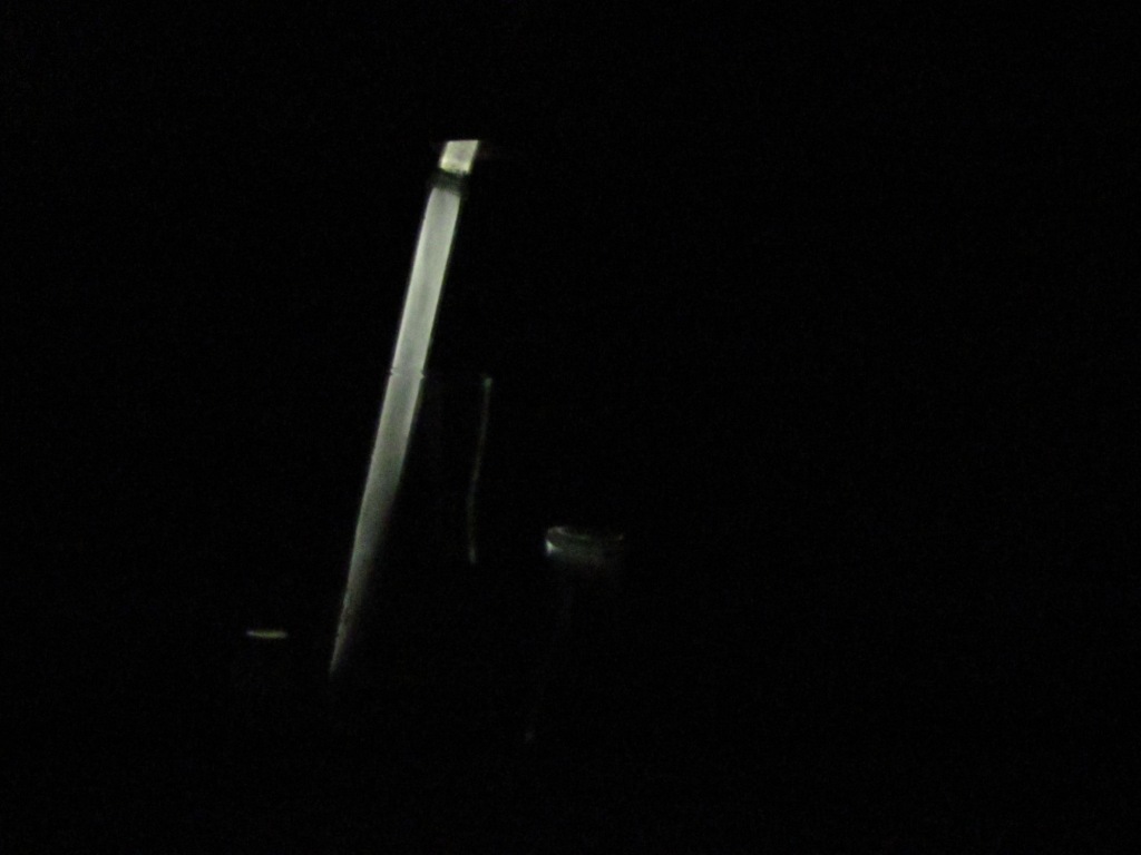

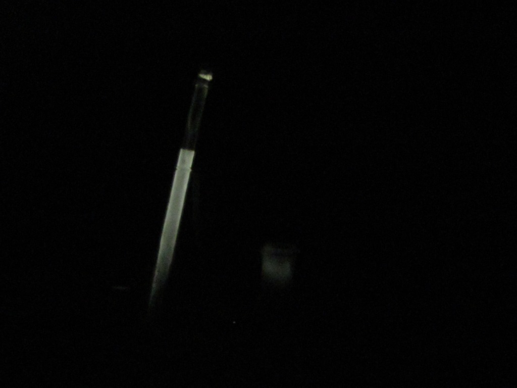

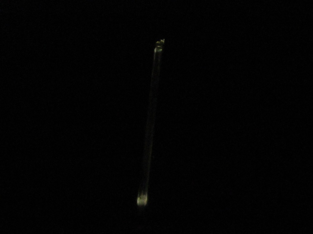

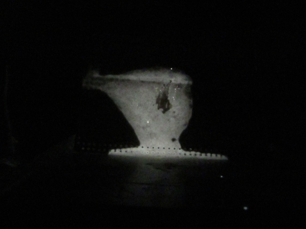

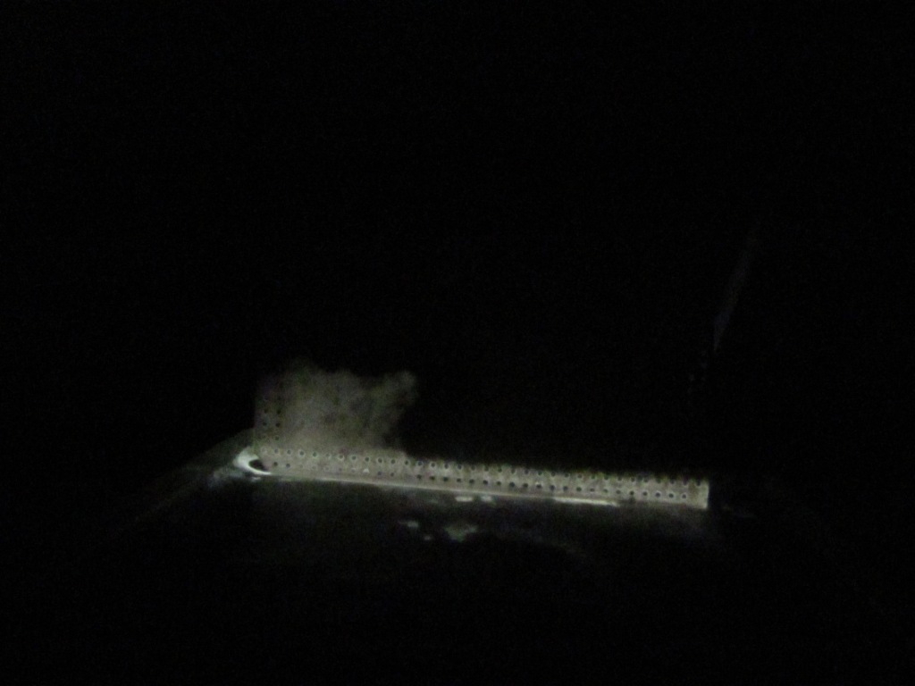

Неожиданно заметил, что свечение началось внутри самой трубки, по которой подавался воздух. Некоторое количество раствора попало в трубку и вызвало довольно яркое свечение. С помощью резиновой груши засосал раствор в трубку, после чего начал подачу воздуха. Вскоре трубка засветилась ярким, почти белым светом. По внешнему виду она напоминала люминесцентную лампу (с той разницей, что трубка была более тусклой). Иногда трубка светилась по всей длине, иногда свечение было сосредоточено на отдельных участках.

Свечение раствора фосфора (циклогексан) в трубке, колбе и бутылочке
